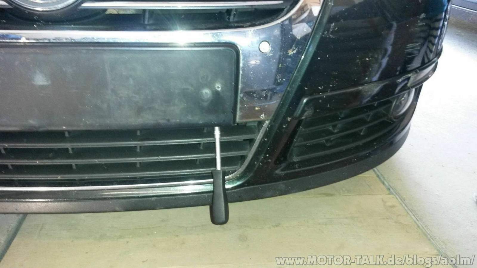

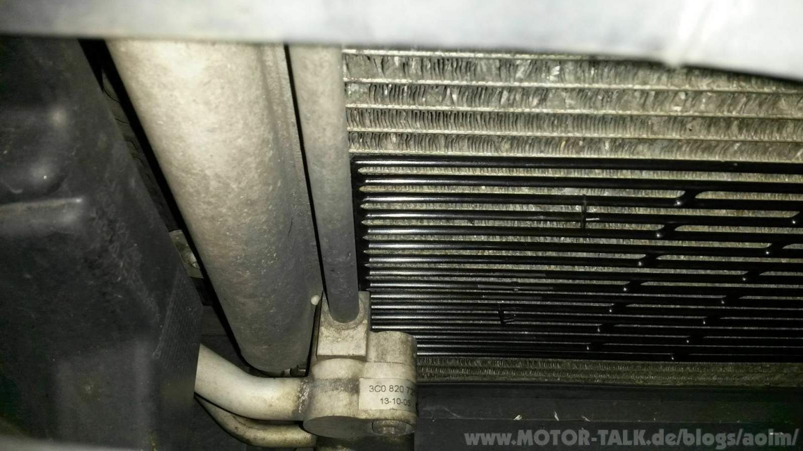

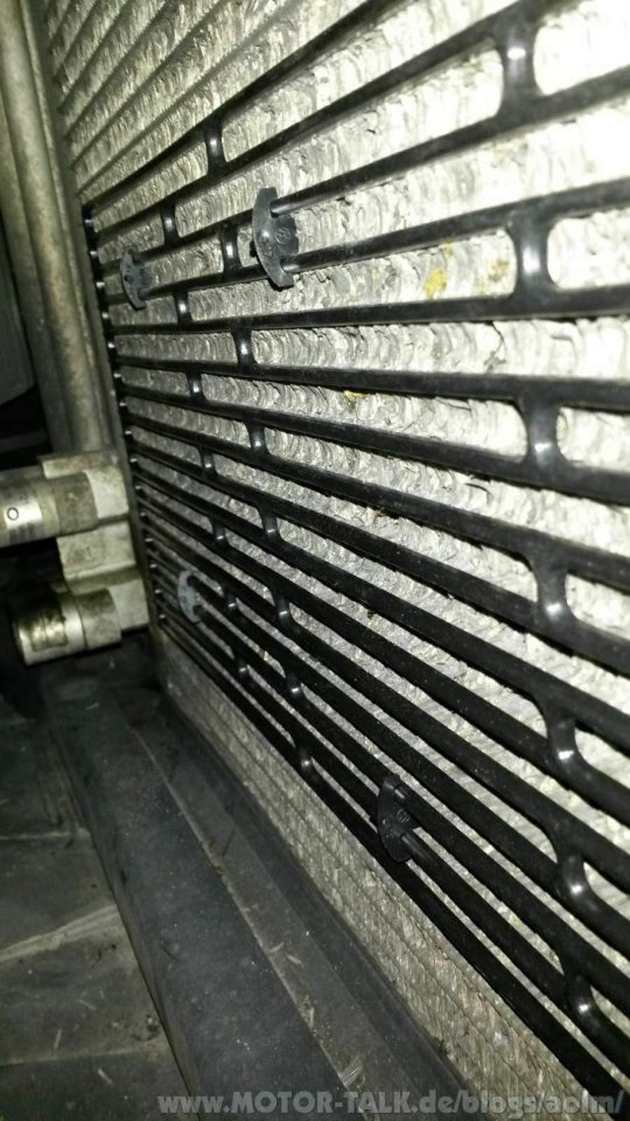

Bei den Fahrzeugen mit Klimaanlage befindet sich vor den Wärmetauschern der Klimakondensator.

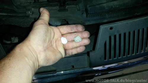

Ich habe aus Zufahl zwei Fremdkörper davor entdeckt und anschließend Schutzgitter bestellt.
[bild=1]
Bei der Original-Lösung handelt es sich um ein Kunststoffgitter, die Kühlerlamellen bleiben frei. Die Aufprallenergie wird durch den Kunststoff absorbiert.
Einbau am Passat 3C / B6 (Touran 1T3 weiter unten)
Einbau ist simpel.

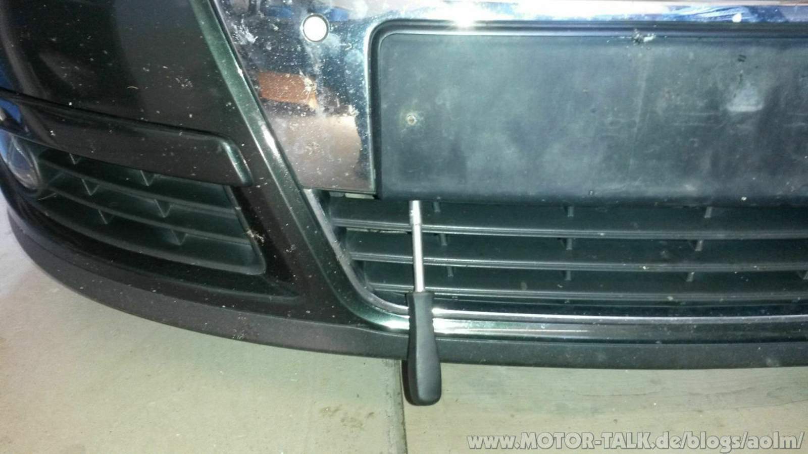

Oben 8 Schrauben raus
[bild=2]

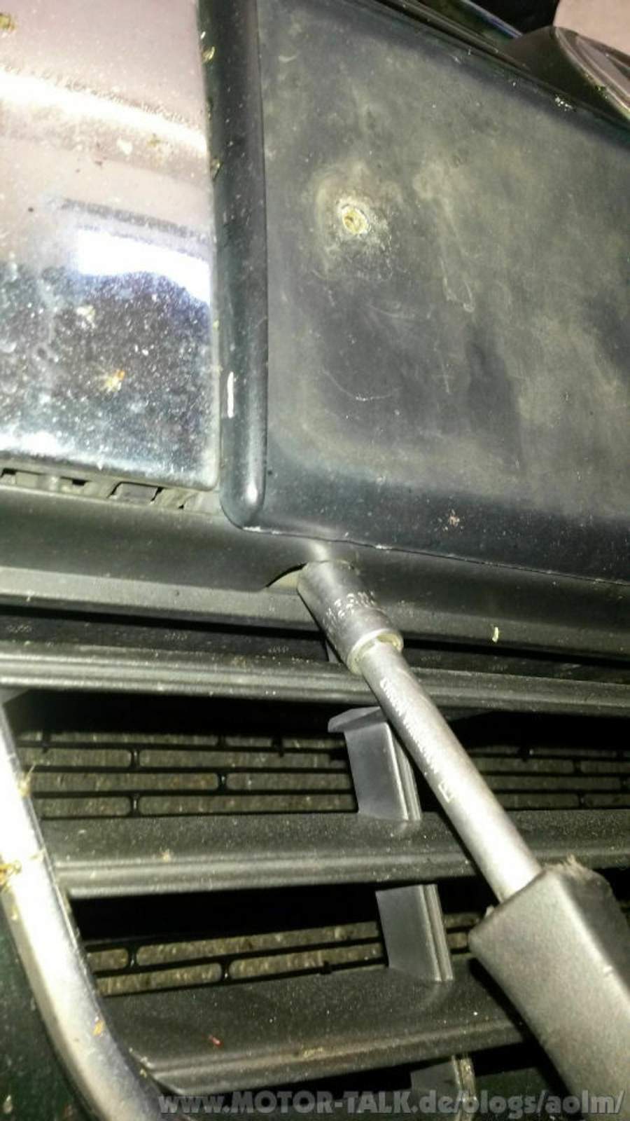

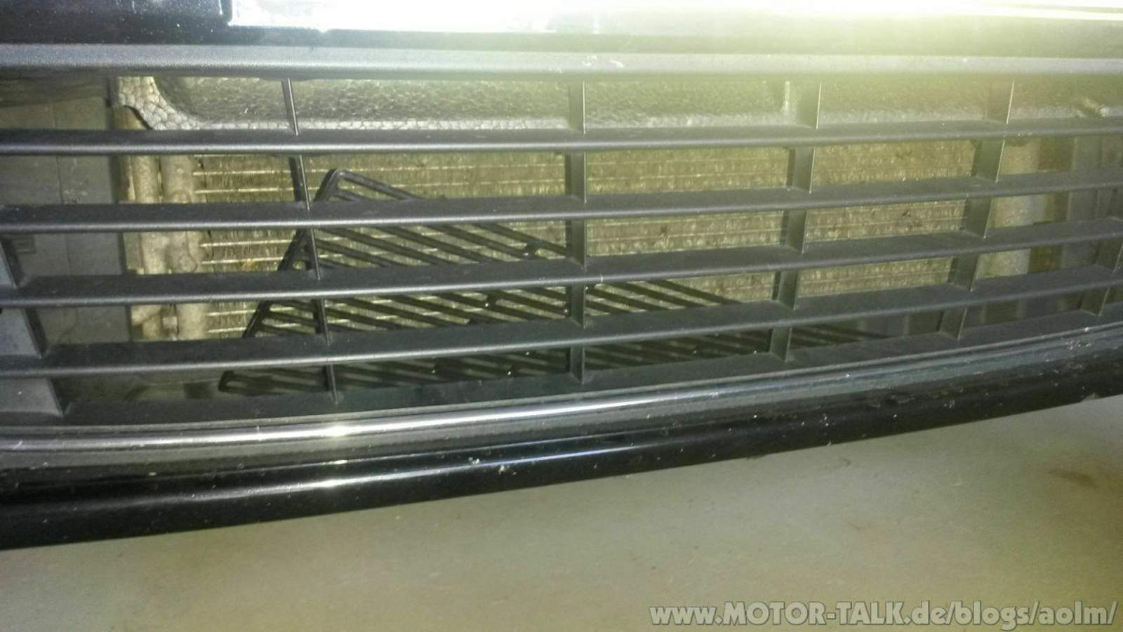

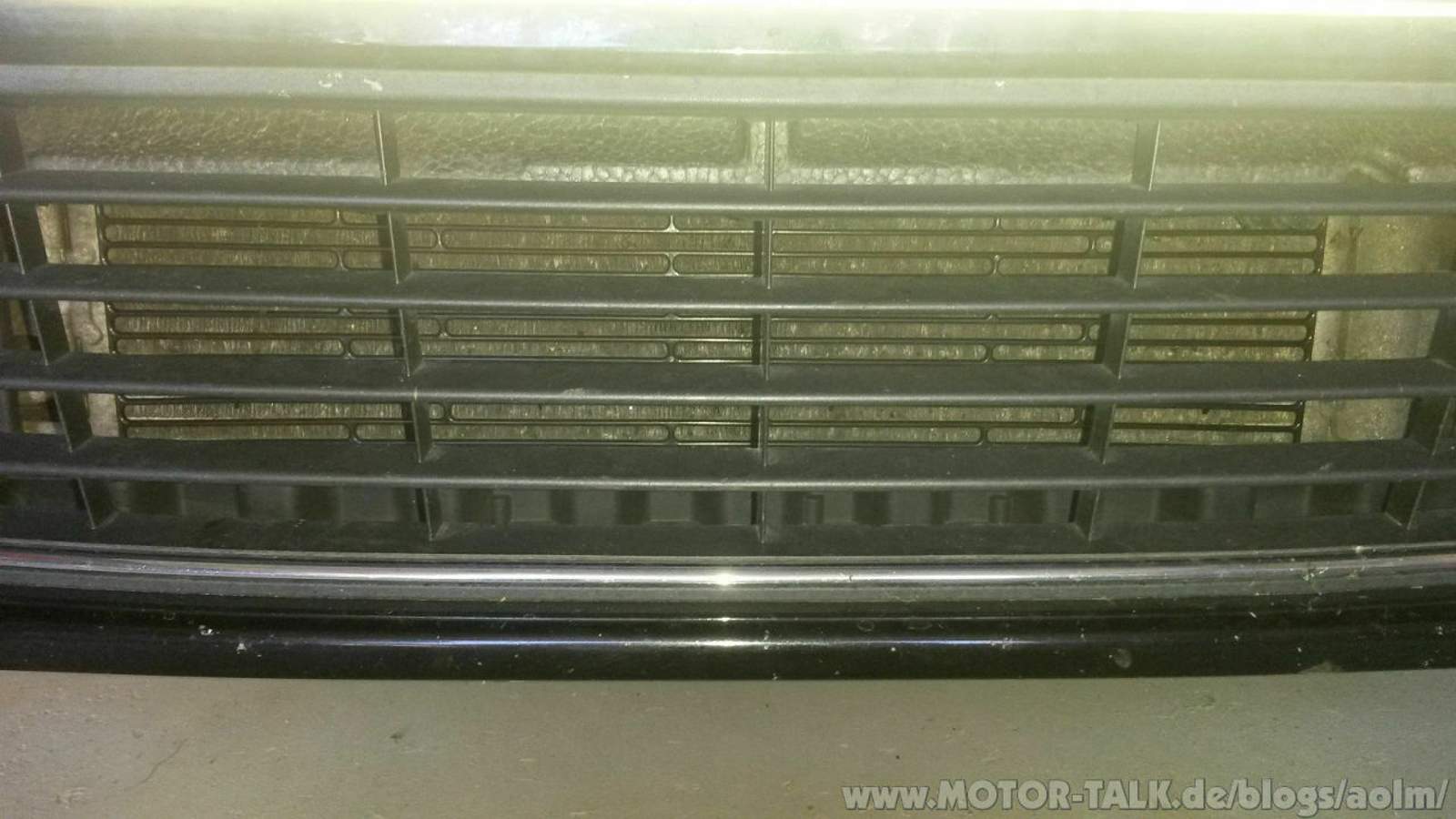

Unten die beiden Schrauben raus
Kennzeichen muss evtl auch ab, wenn die Kennzeichenschrauben zu lang sind.

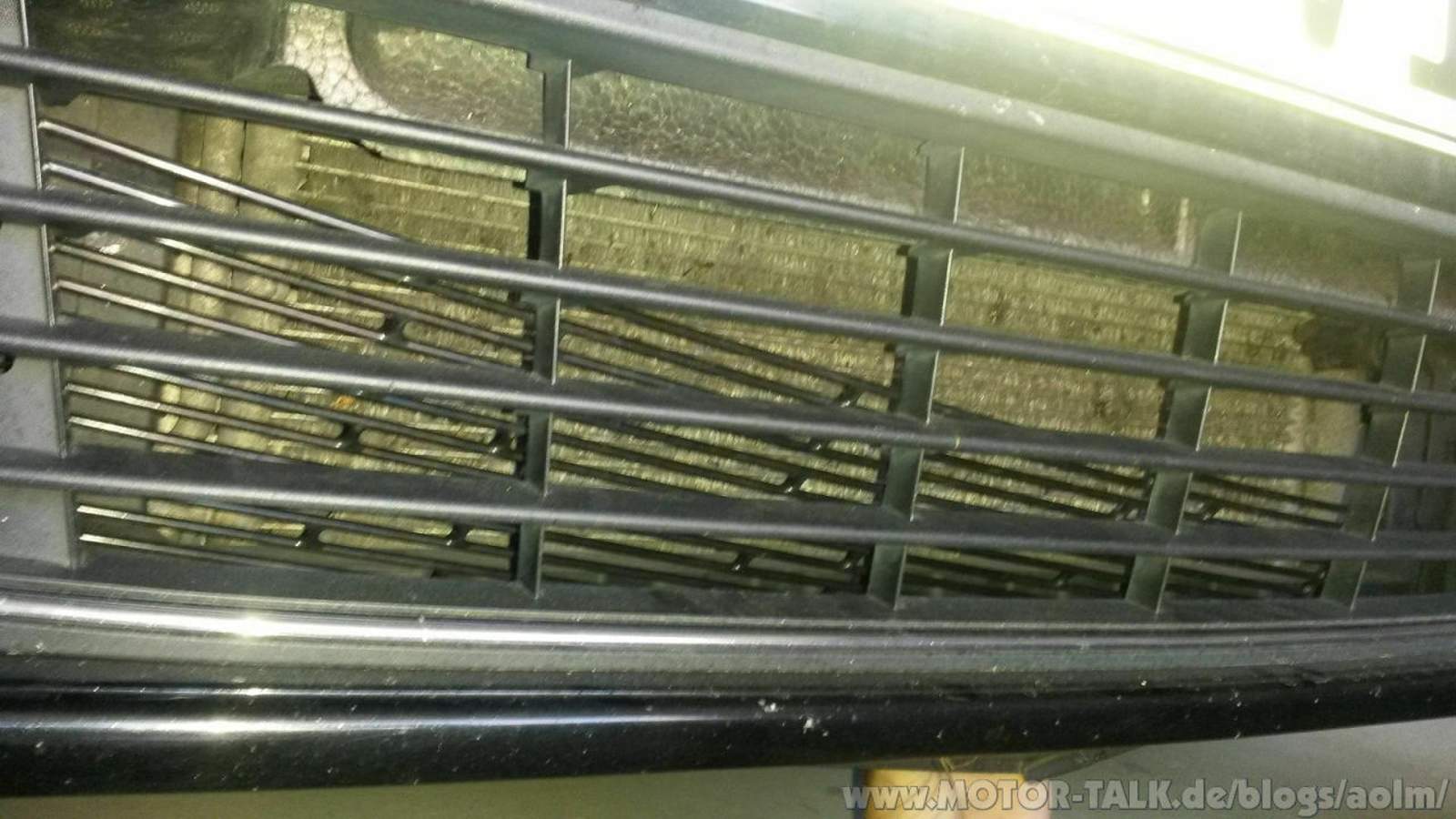

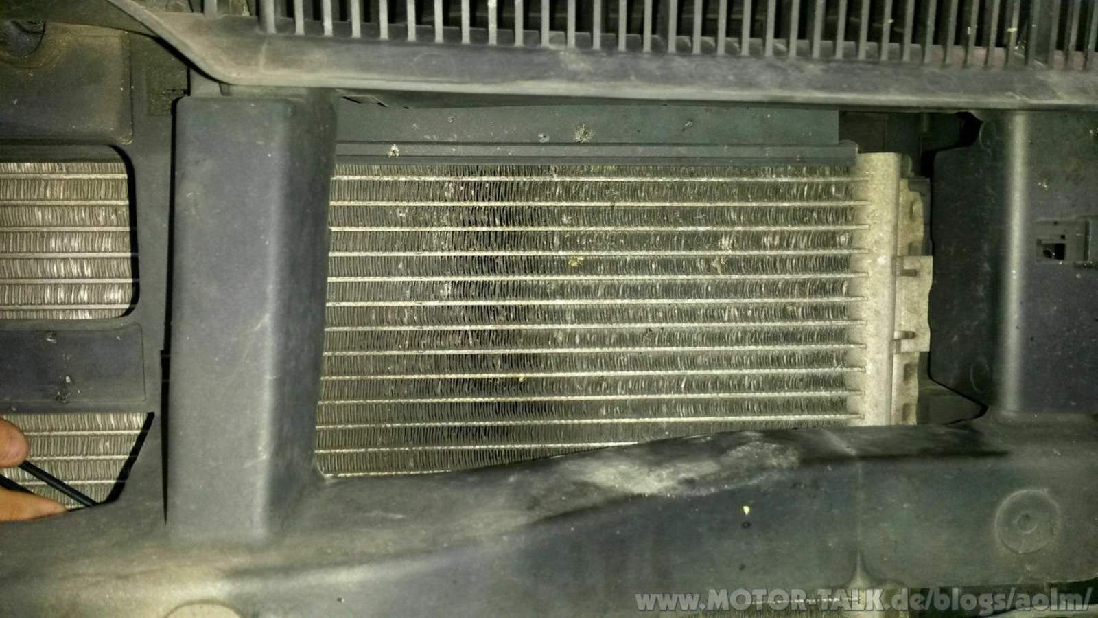

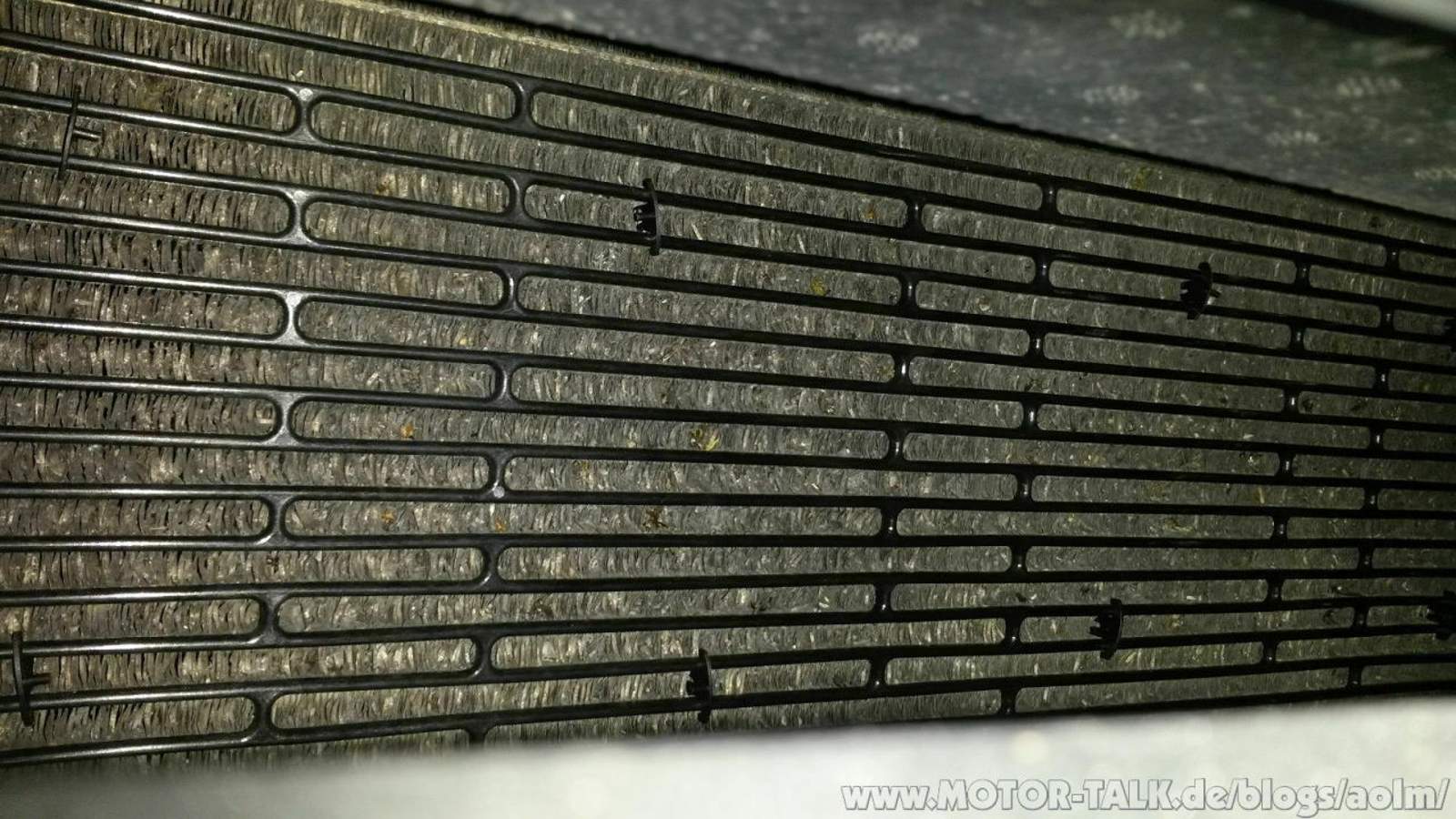

[bild=3]
[bild=4]
[bild=5]

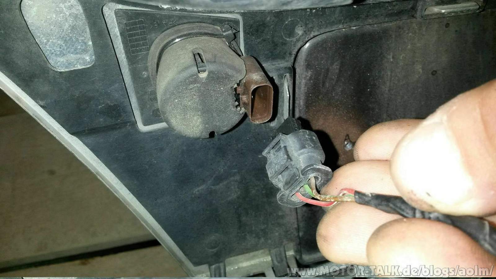

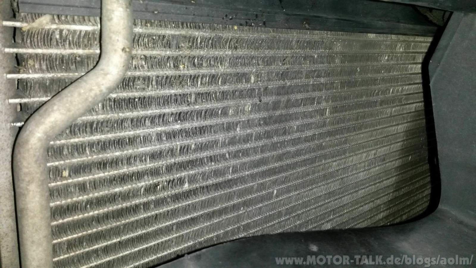

Falls PDC vorhanden, die Stecker der beiden Chromsensoren ab
[bild=6]
[bild=7]
Bereit zum Gittereinbau
[bild=8]

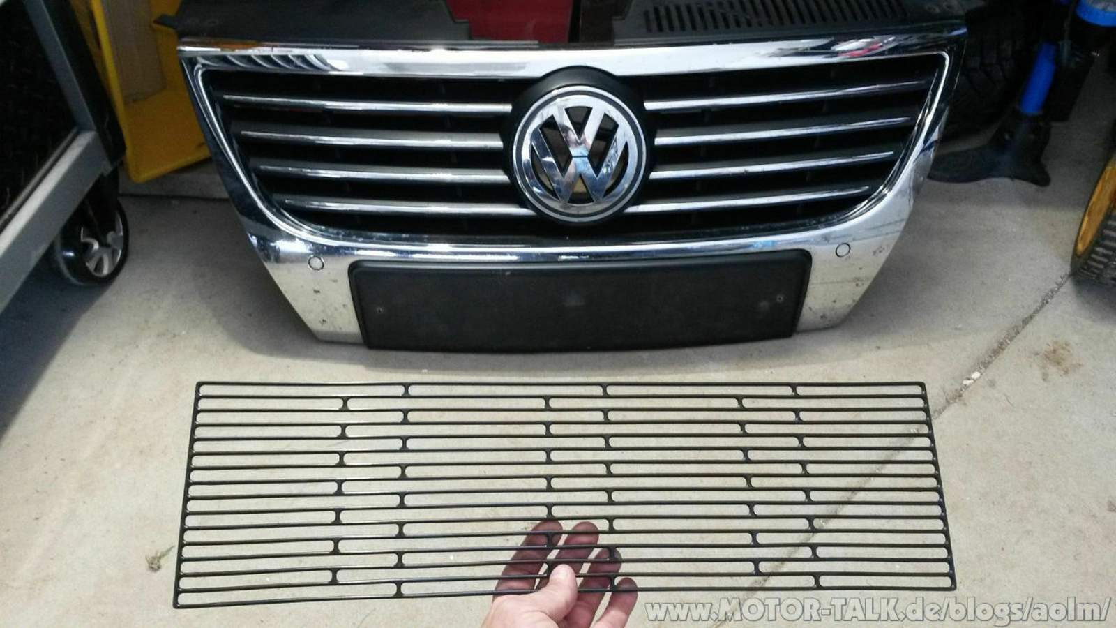

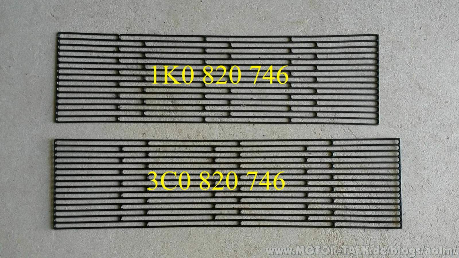

So sieht das Gitter aus und hat die Nummer: 3C0 820 746 (z.Z. ca. 5,06 €/St.)
[bild=9]

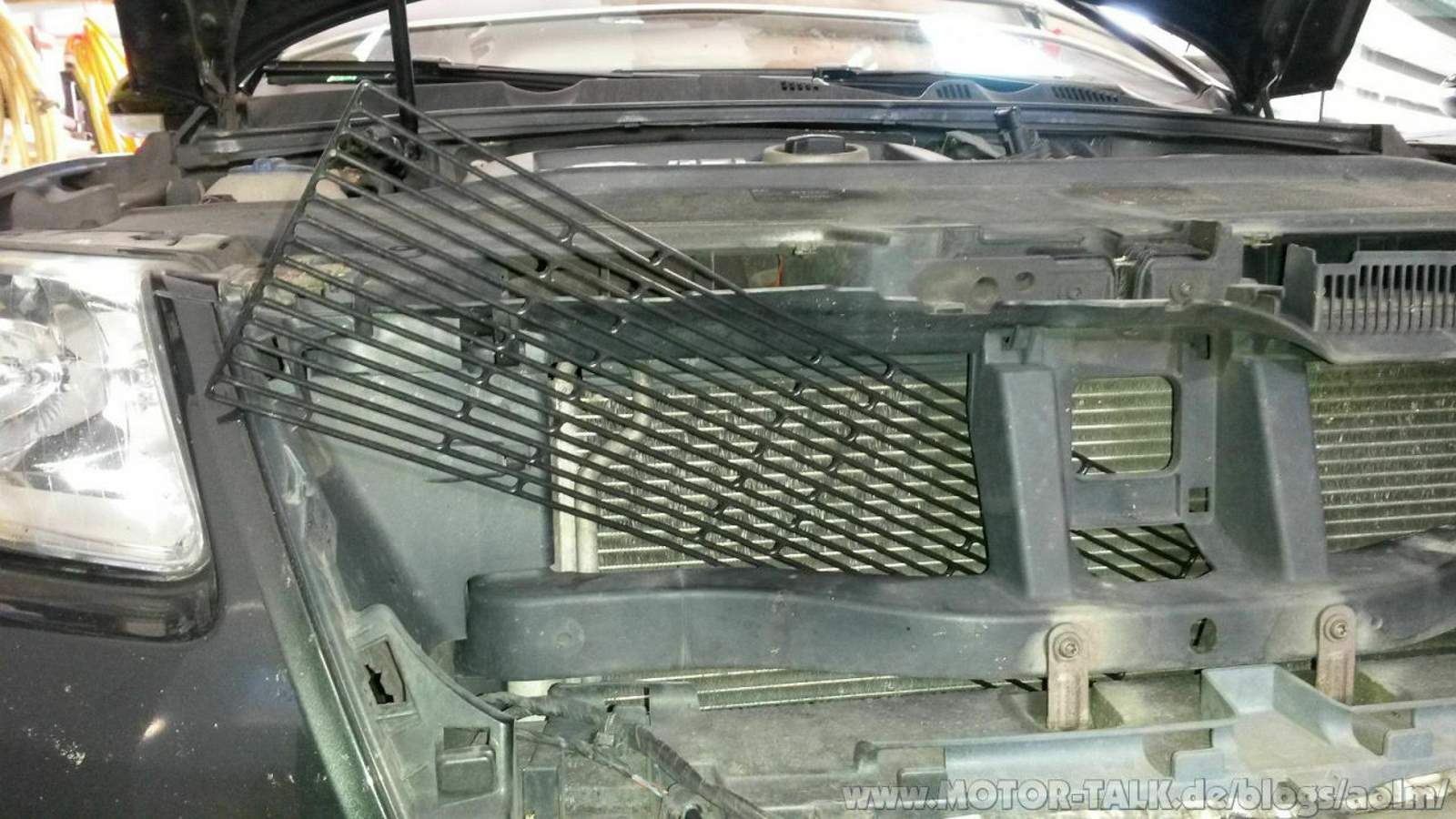

Das Gitter lässt sich biegen und kann oben reingeschoben werden
[bild=10]
Jetzt muss man sich entscheiden, ob man das Gitter im oberen, oder im unteren Bereich des Klimakondensators verbauen möchte, oder zwei Gitter. Ein mal oben, ein mal unten verbauen.
[bild=11]
[bild=12]
[bild=13]

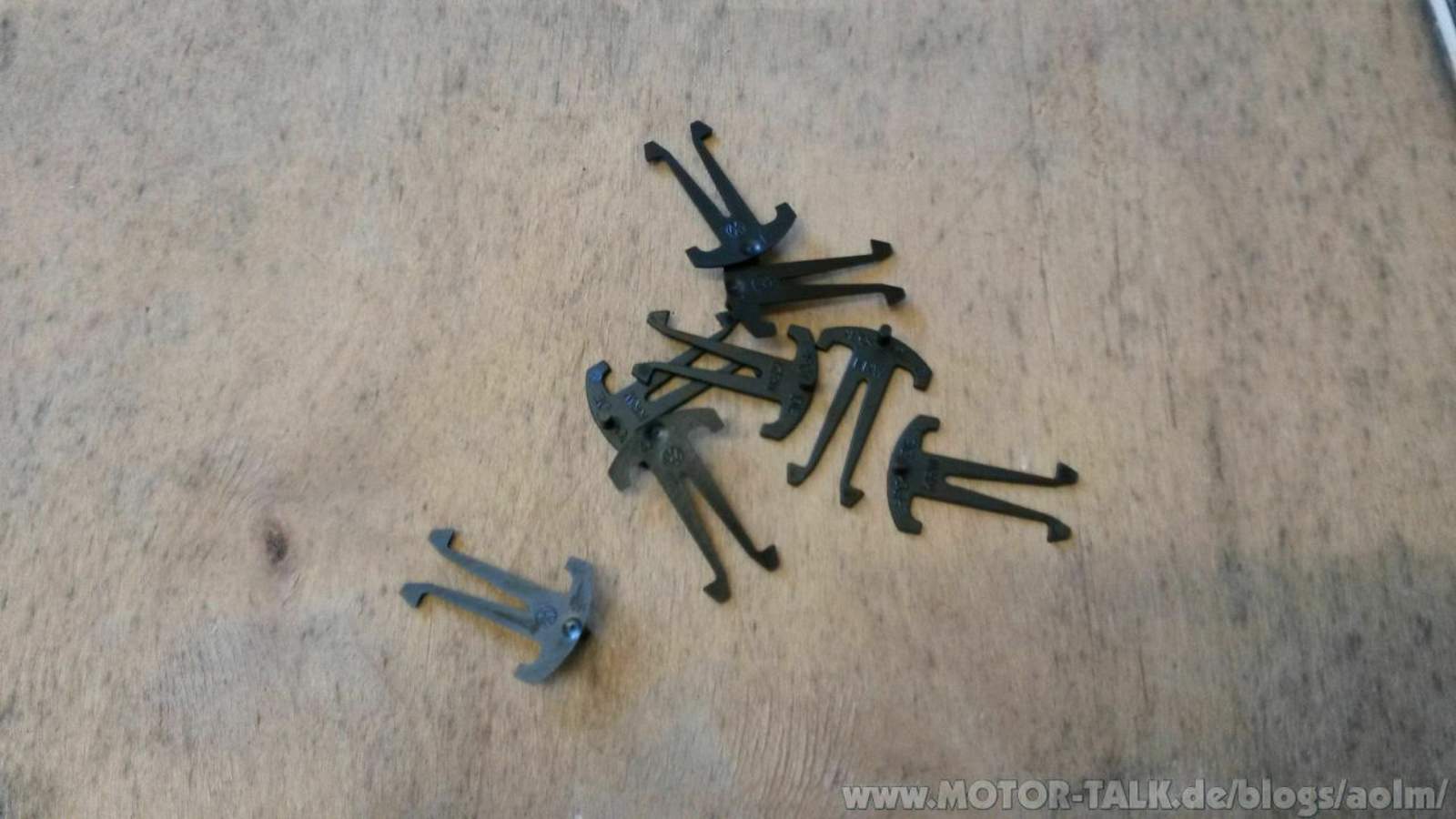

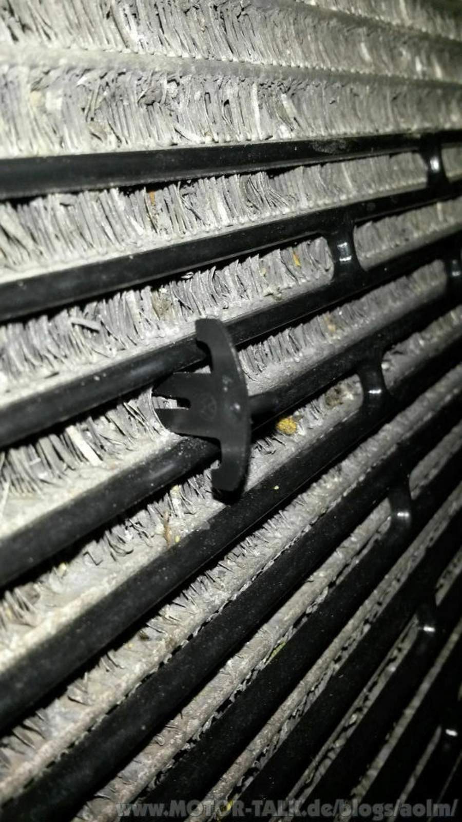

So sehen die Clips aus. Benötigt werden pro Gitter 8x Clip 3D0 867 646 (z.Z. ca. 0,32 €/St.)
[bild=14]
Beide Hackenschenkel am Besten zwischen den gleichen Kühlerlamellen reinschieben.
Die ersten Beiden gehen etwas fummelig, dannach geht es.

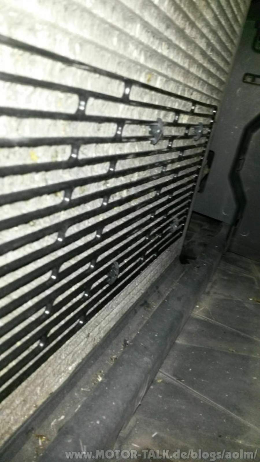

So sieht das dann aus:
[bild=15]

Unterschied der Schutzgitter von Passat und Touran:
Der Klimakondensator von Passat ist etwas länger als das von Touran.
Ich nehme an, dass 3C0- Schutzgitter für die PQ46 Fahrzeuge vorgesehen ist und 1K0- Gitter an allen PQ35 Fahrzeugen passen würde.
Warum das längere Gitter günstiger als das Kürzere ist, entzieht sich meiner Kenntnis.
