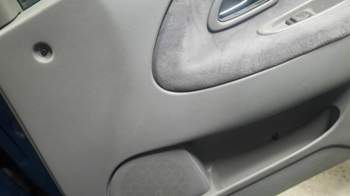

Irgendein intelligenter Mitbürger hielt es für nötig an meinem KFZ den Aussenspiegel abzutreten.
[bild=1]
[bild=2]
[bild=3]
[bild=4]
Das Gute an so einem älteren Fahrzeug ist, dass man mit einem Kreuzschraubendreher und sieben gut erreichbaren Schrauben in zwei Minuten die komplette Türverkleidung unbeschadet abnehmn kann.
