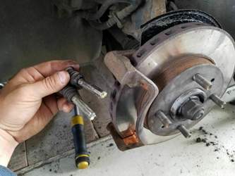

2. Die Führungsbolzen am Bremssattel hinten waren fest. War ein schöner Spaß die rauszubekommen.
Also gefeilt, geschliffen, alles gängig gemacht, geschmiert und Beläge neu.

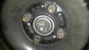

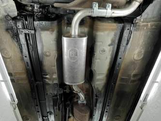

3. Auspuff hatte mehr Ausgänge als Eingänge und bestand nicht aus einem, sondern aus zwei einzelnen Teilen (Bilder nachträglich ganz hinten eingefügt). Also auch, ab Kat einmal neu.
[bild=3]
[bild=4]

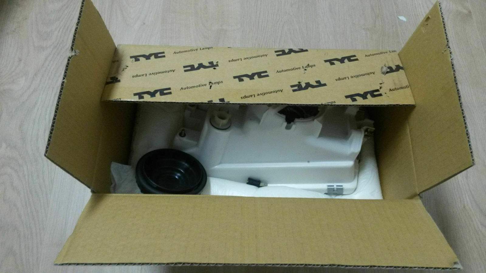

4. Am Scheinwerfer rechts blätterte die Reflektierende Schicht bereits ab. Also auch neu.
[bild=5]

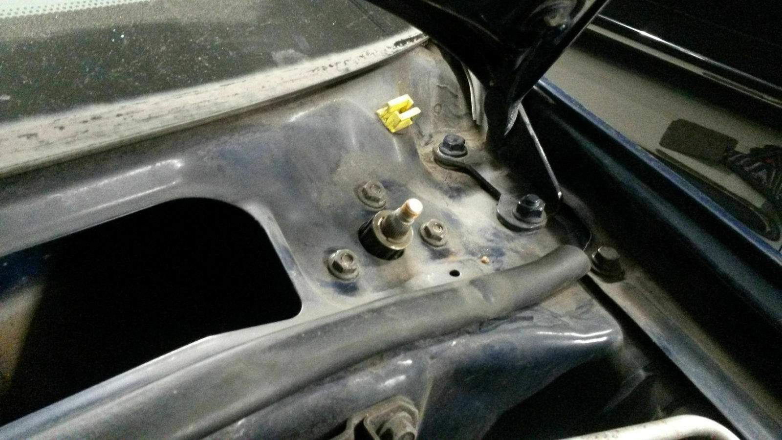

7. Beim Öffnen der Motorhaube musste man mit einer Hand erst den linken Scheibenwischerarm runter drücken um den nicht abzureißen.
- Also, durch Unterlegscheiben den Scheibenwischerarm etwas abgesenkt. Reichte nicht aus.
- Den Scheibenwischerarm an der Kontaktstelle beim Öffnen der Motorhaube am Gelenk so viel es ging an Material durch Feilen weggenommen. Reichte wieder nicht aus.
- Die Motorhaube hinten links am Scharnier wieder durch zusätzliche Unterlegscheiben angehoben. Jetzt kann man die Motorhaube wieder normal öffnen.

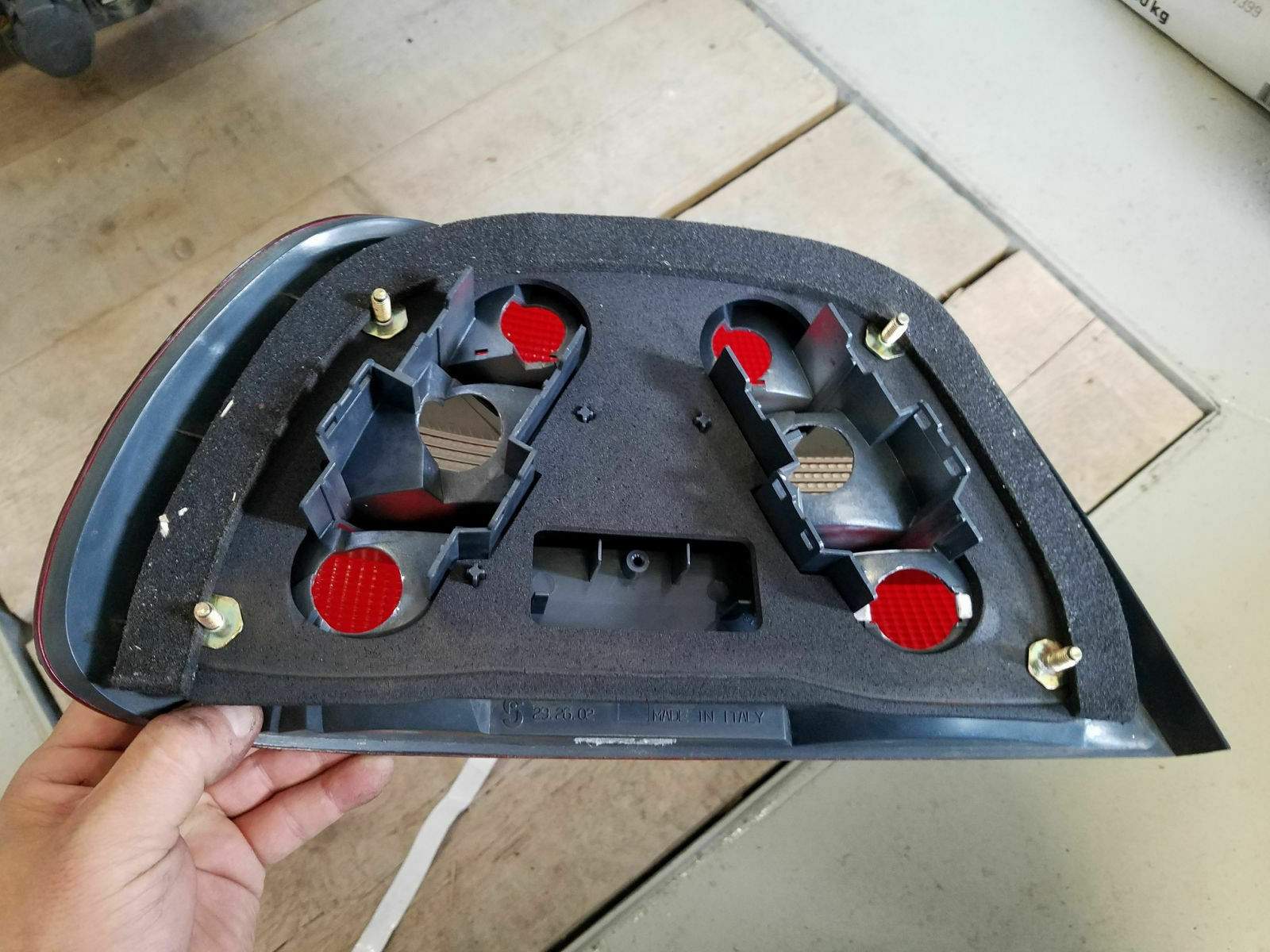

8. Die Ersatzradmulde glich einem kleinem Biotop. Die Rückleuchten waren nicht dicht. Rückleuchten abgebaut, die waren auch innen halb rot halb grün.
- Also die Rückleuchten gespült und sauber gemacht. Da die originalen Dichtungen den Dienst quittierten, habe ich im oberen Bereich zusätzlich Kompriband angebracht.
- Ersatzradmulde gereinigt, etwas nachlackiert.
- Ersatzrad nachlackiert.

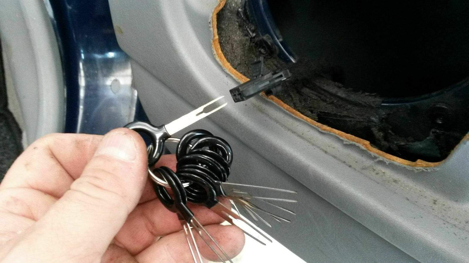

12. Der Radioklang im Innenraum war bescheiden. Es hat sich herausgestellt, dass nur die Hochtöner im Armaturenbrett noch ganz waren.
Also vier neue Lautsprecher bestellt und eingebaut. Die Hochtöner habe ich abgeklemmt, ist mir persönlich zu hochtönig.

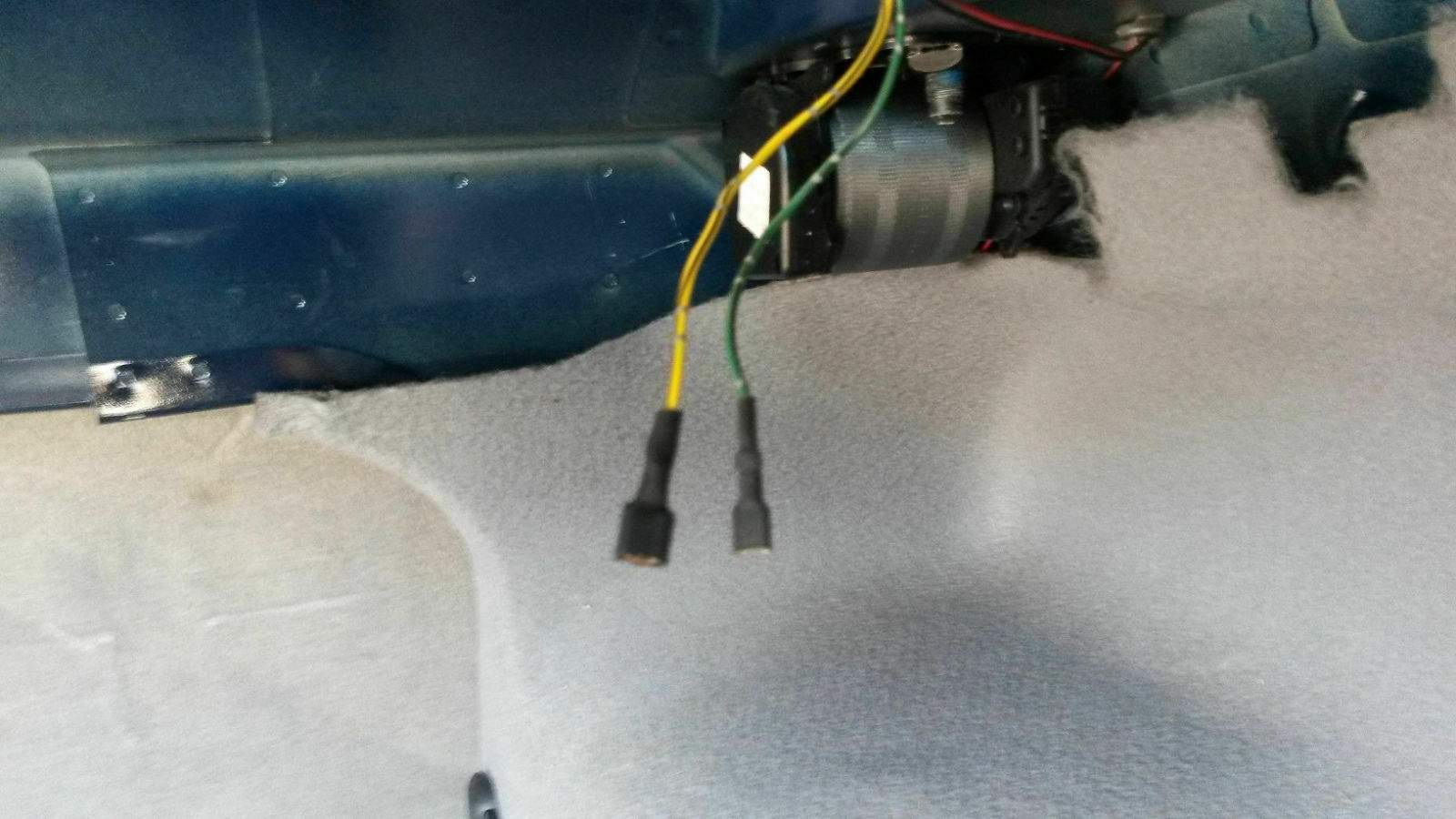

13. Die elektrische Antenne fuhr sehr langsam und schwergängig hoch und runter.
Also geschmiert, rein, raus sauber gemacht und die Prozedur solange wiederholt, bis die Antenne leichtgängig raus und rein fuhr.
- Ein Paar Tage später, dann die Überraschung.
Die Antenne war so leichtgängig geworden, dass der Antennenmotor beim Rausfahren der Antenne den Anschlag durgestochen hat und die Antenne komplett draußen war.
So eine Sch... 😠
Also Kofferraumverkleidung raus, Antenne ausgebaut. Geguckt, ob da was zu retten ist.
Hab mich dann kurzerhand entschieden einfach ein Zahnrad aus dem Getriebe der Antenne zu entfernen, damit die Antenne nicht mehr automatisch, sondern von Hand raus und rein geschoben wird. Nun kann man wieder Radio hören.

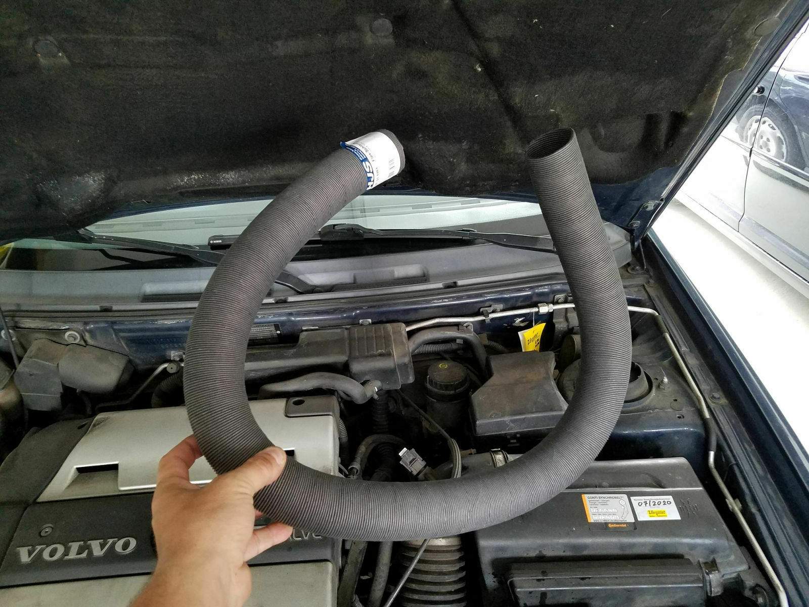

19. Festgestellt, dass der Vorwärmschlauch zum Luftfilter fehlt.
[bild=55]
[bild=56]
[bild=57]
Länge ermittelt und ergänzt.
