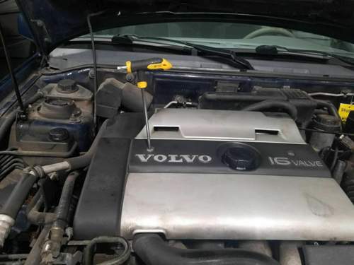

Es handelt sich hier um einen B4204S Motor (2.0 Liter 136 PS).
Das Auto zuckte leicht, wenn man im etwas niedrigeren Drehzahlbereich zu viel gas gegeben hat. vor allem im zweiten Gang. Mit etwas zurückhaltendem Gasfuß bei der Beschleunigung lief der aber ganz gut.
Ich interpretierte das als Fehlzündungen.
In der Dunkelheit die Zündkabel beobachtet, alles OK. Also die Zündspulen als Verursacher ausgemacht.
Also beide Doppelzündspulen bestellt und gewechselt.
Das Phänomen Zuckungen blieb aber leider bestehen 😠
Da die Zündkerzen noch relativ frisch waren, dann doch die Zündkabel gekauft und ausgewechselt.
Seit dem schnurrt die Zündung wieder 🙂
Die alten Zündkabel waren noch die ersten und 23 Jahre alt 😰
Dann fiel mir auf, dass die Kühlwassertemperatur nur bis ca. 75°C anstieg.
Also einen neuen Thermostat bestellt. Der Einbau ist bei diesem Motor, ein Kinderspiel.
Da der Motor im oberen Bereich mit Öl versifft war, die Öldeckeldichtung gleich mit getauscht.
Die Zugänglichkeit an diesem Motor ist ein Traum, nicht mit den Neuen zu vergleichen.
Anbei noch ein Paar Fotos.
Motorabdeckung abbauen (Torx T30)
[bild=1]
[bild=2]
Zündkabel, Zündspulenstecker und Zündspulen ab und neue drauf (Innensechskant H3)
