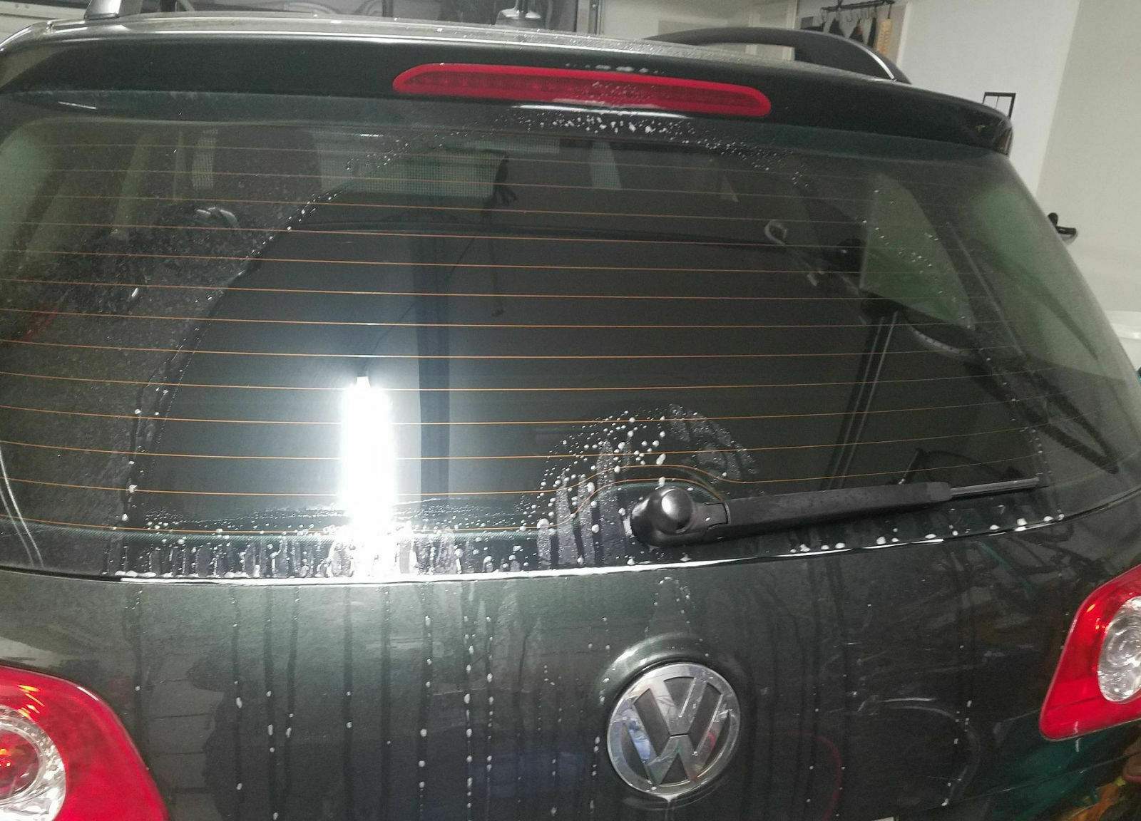

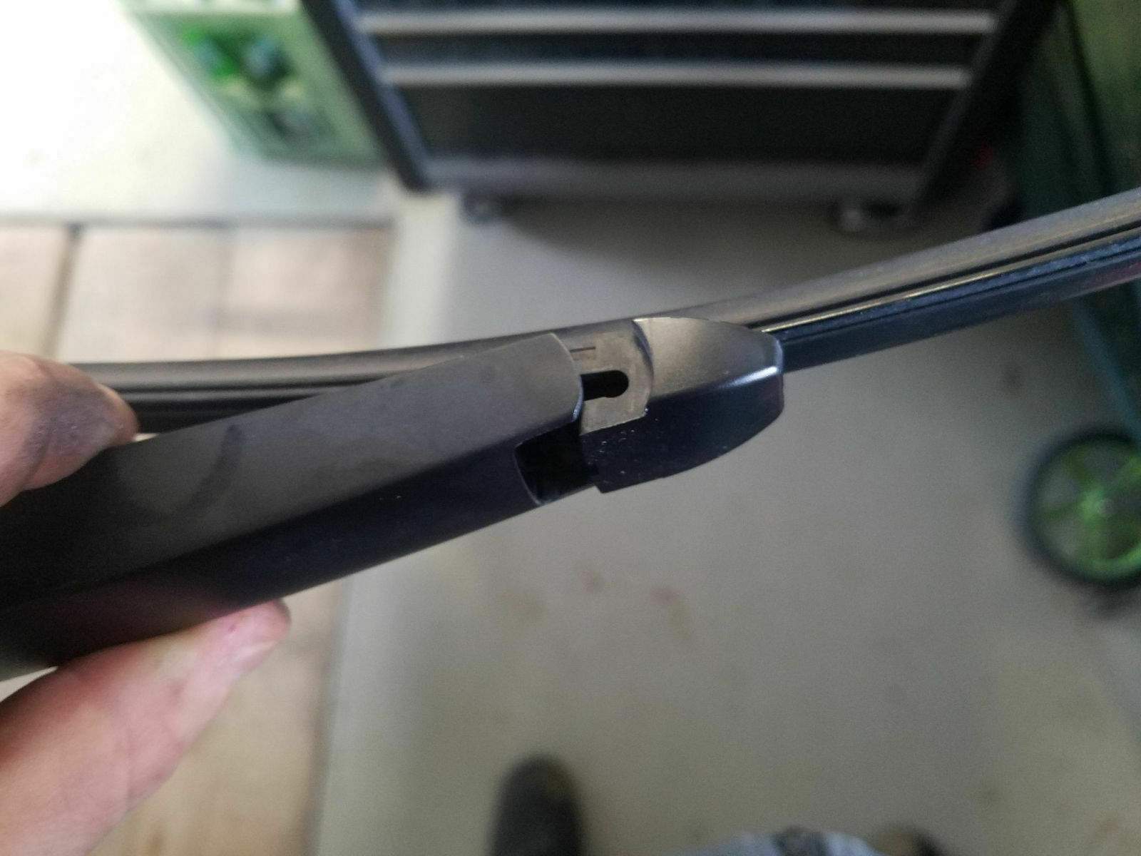

Um einen defekten Wischerarm an der Heckscheibe auszubauen, die Abdeckkappe hochklappen und vom Wischerarm abziehen.
[bild=1]
[bild=2]
