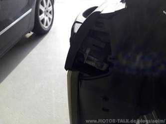

Beim Smart Forfour 454 kann an der Fahrertür der äußere Bowdenzug abreißen, weil dieser direkt hinter der "Kugel" beim Betätigen des Türgriffes zu stark geknickt wird (siehe Bilder).
Es gibt zwei Möglichkeiten, den Bowdenzug zu tauschen.
Variante 1: Tür abbauen und Panel abmontieren und anschließend Seilzug wechseln.
Variante 2: Türgriff abbauen und durch die entstandene Öffnung fummelig den alten Bowdenzug, gegen den Neuen tauschen (fummelige Lösung).
Die Infos habe ich mir (wie so oft) aus dem 44forum zusammengesucht. Wobei als Werkzeug z.T. große Scheren, lange Pinzetten, Gummibänder und Gewindestangen benutzt wurden.
Hier wird die zweite Variante beschrieben.
Es wird eine gute Taschenlampe benötigt und am besten drei Kinderhände 😎.
Bowdenzug Original-Nummer für vordere Türgriffe Außenseite rechts und links A4547230169 ca. 20€ im Netz.
Tür geht nur von innen auf. Die Fensterscheibe muss hoch, bzw. zu sein.

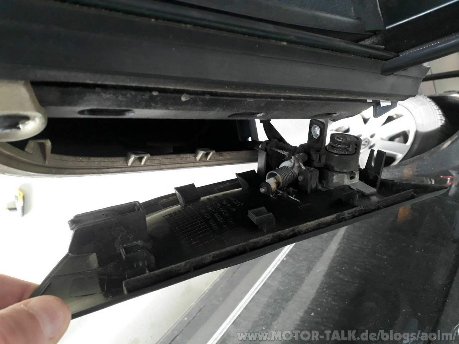

Diw Abdeckung muss ab.
[bild=2]
[bild=3]
[bild=4]
[bild=5]

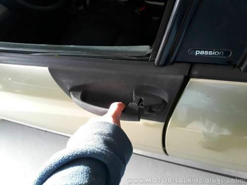

Mit Torx T30 die Schraube entfernen.
[bild=6]
Türgriff nach hinten aus der Tür rausziehen.
