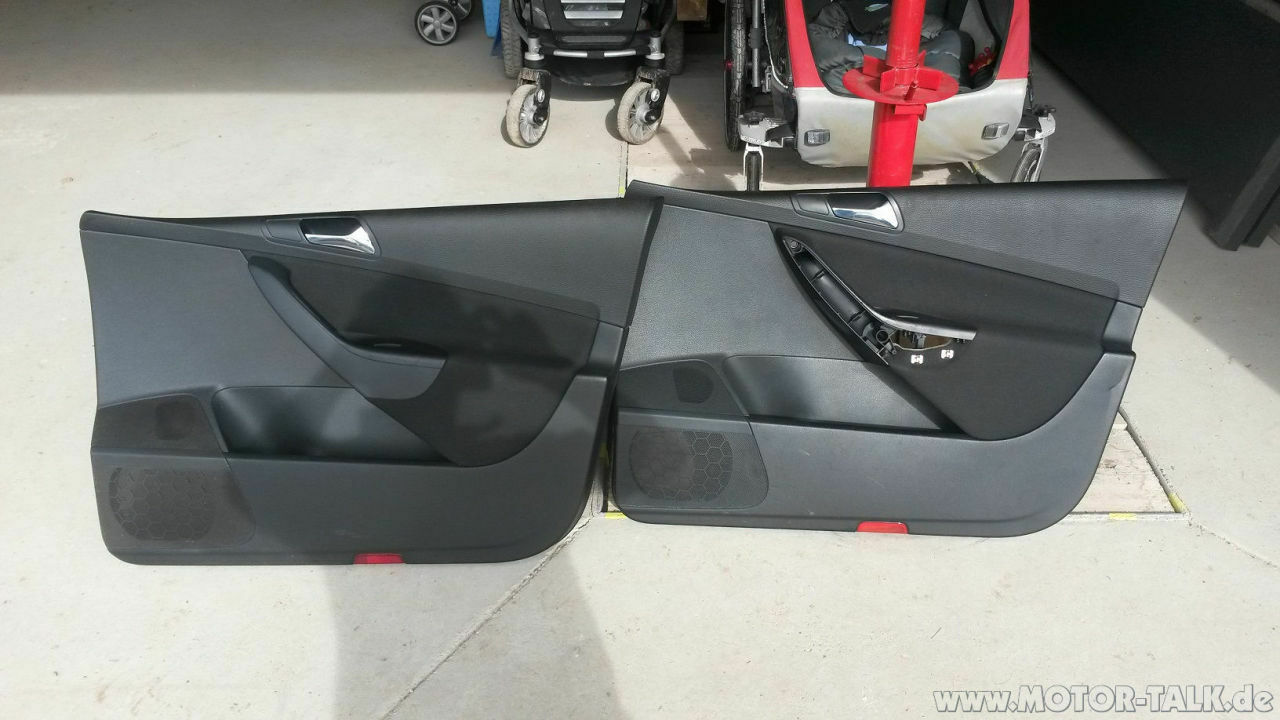

Lässt sich der Türgriff auf einmal leichtgängig ohne merklichen Widerstand ziehen, ist der Bowdenzug rausgesprungen (passiert wenn der Türgriff bei einer verschlossener Tür aus der Hand wieder zurück prallt), gerissen oder festkorrodiert (beides selten).
Ist die Kindersicherung aktiv, kann man sich so helfen: Link1 und hier die Maße: Link2
Lässt sich die Tür von Außen (nach dem Verriegeln und anschließendem Entriegeln über die Funkfernbedienung) nicht mehr öffnen, liegt es an dem Türschloss (meist Mechanik, evtl. Mikroschalter), oder Türverkabelung.
Zur Fahrertür geht es hier lang: KLICK
Zur Beifahrertür, da lang: KLICK

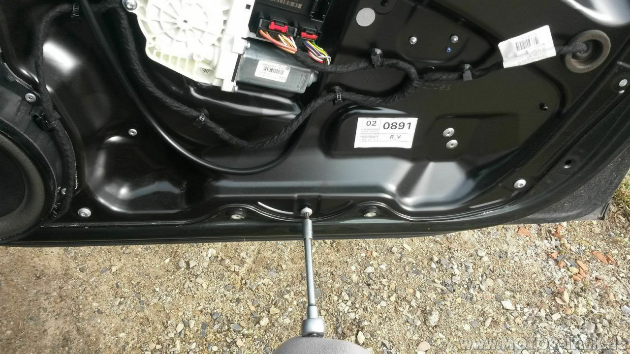

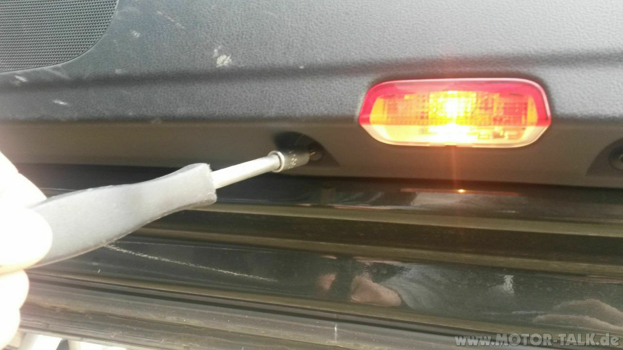

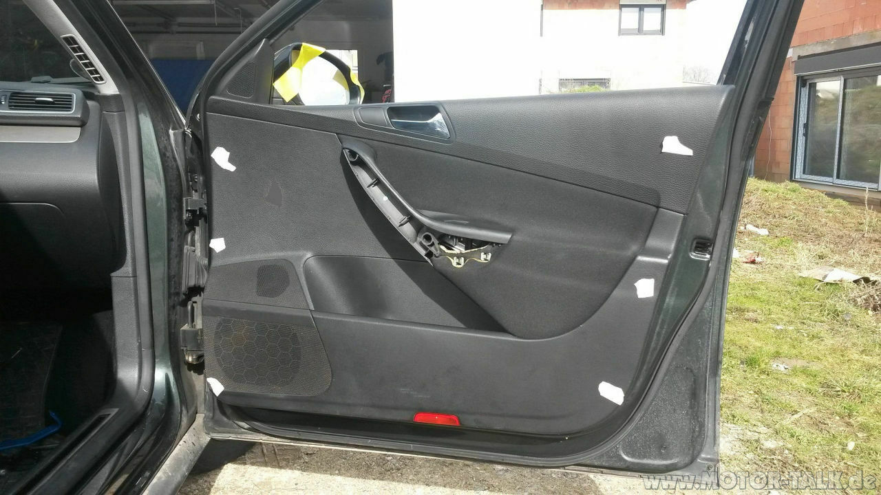

Um beides am Passat B6 ersetzen zu können, muss erst die Türverkleidung und der Aggregateträger ab.

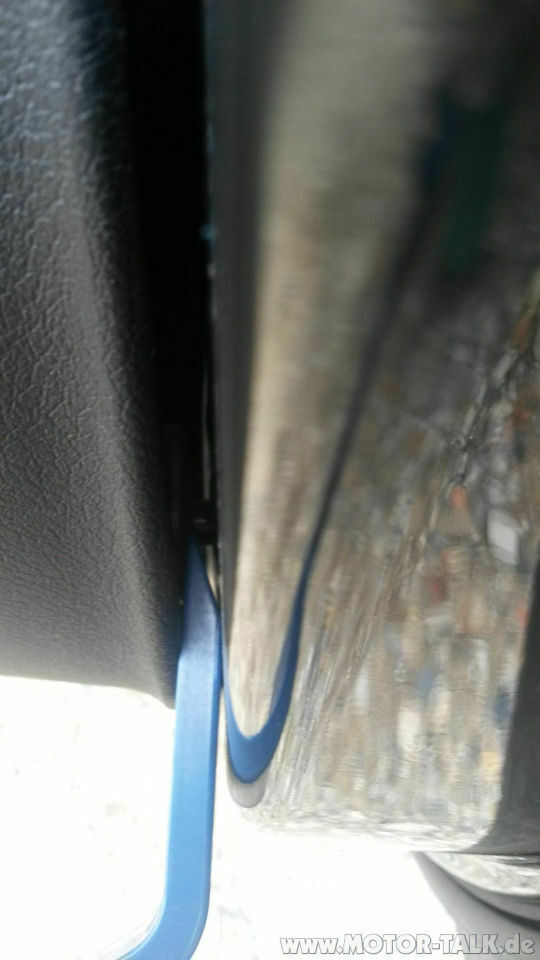

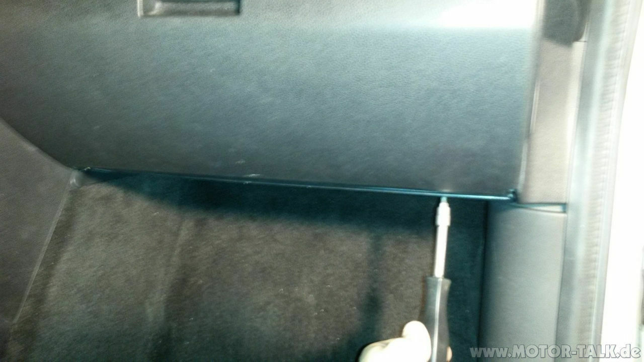

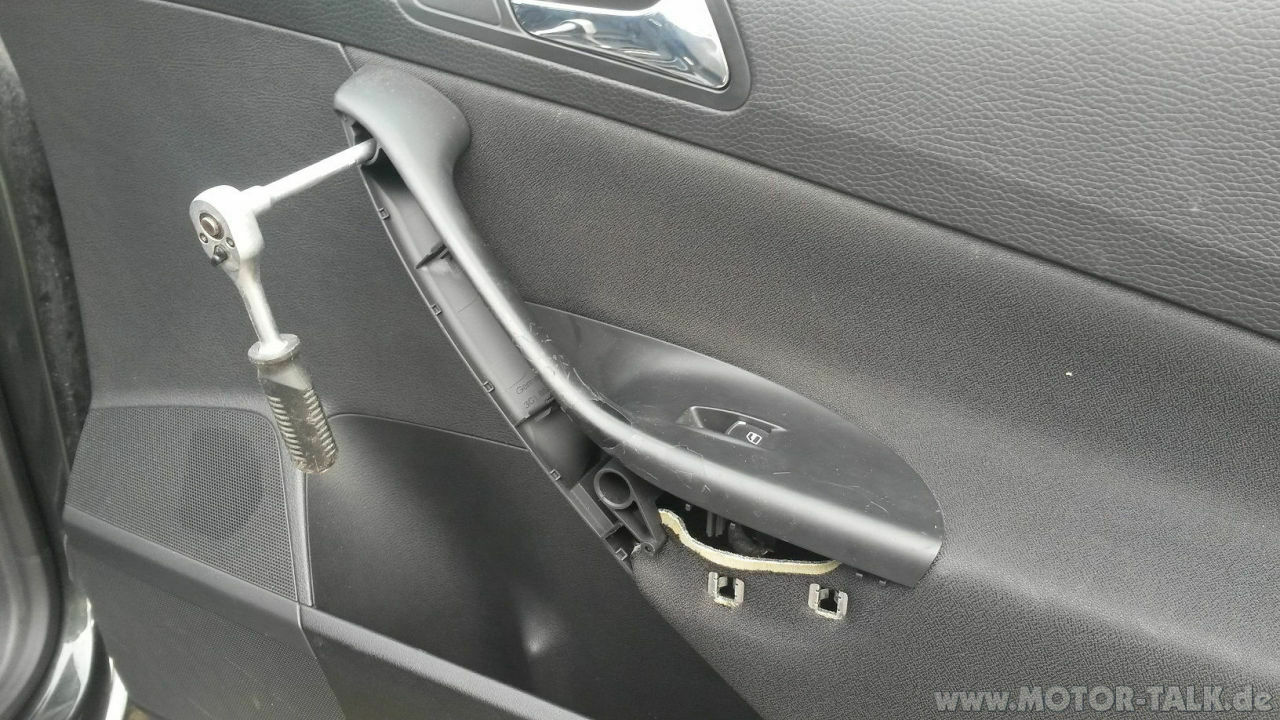

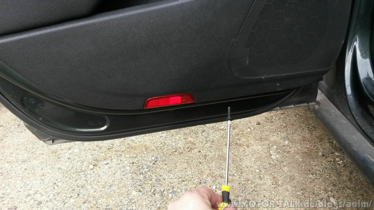

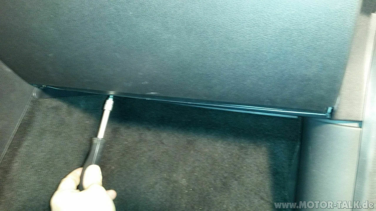

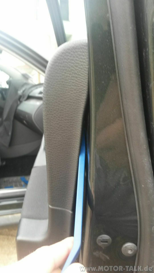

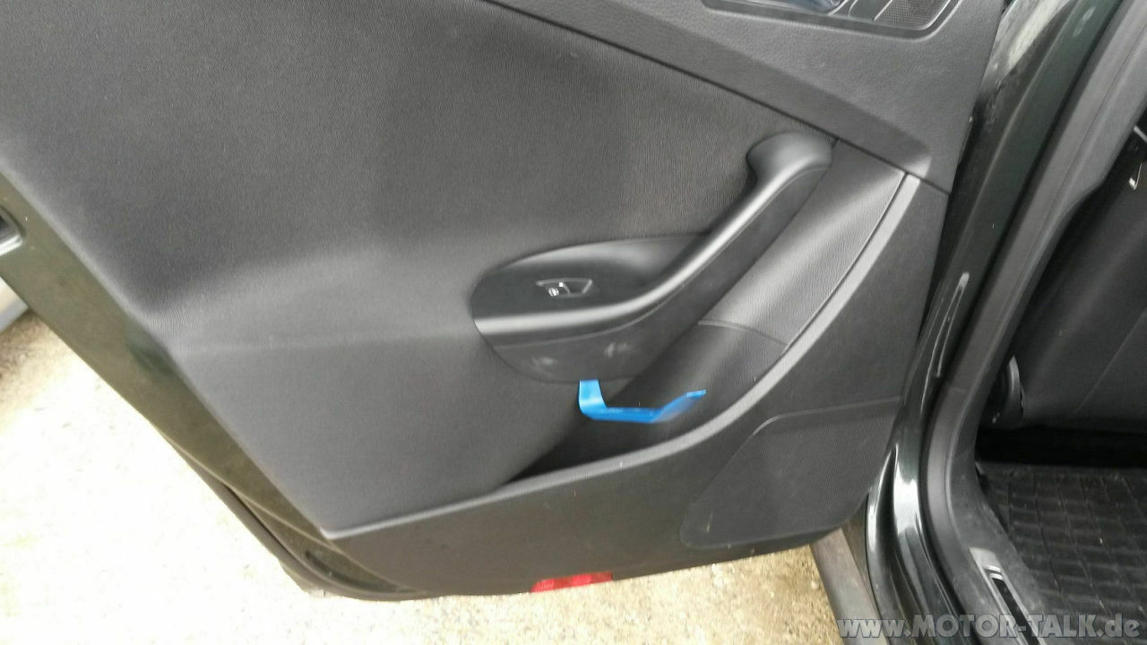

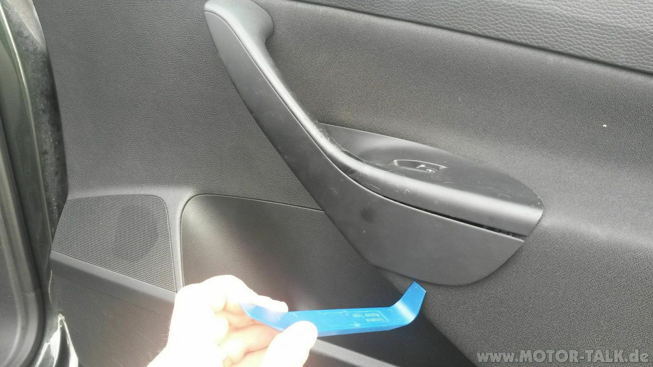

An der Türverkleidung unten eine Schraube entfernen
Mit einem Kunststoffkeil die Blende entfernen
Die beiden Schrauben entfernen

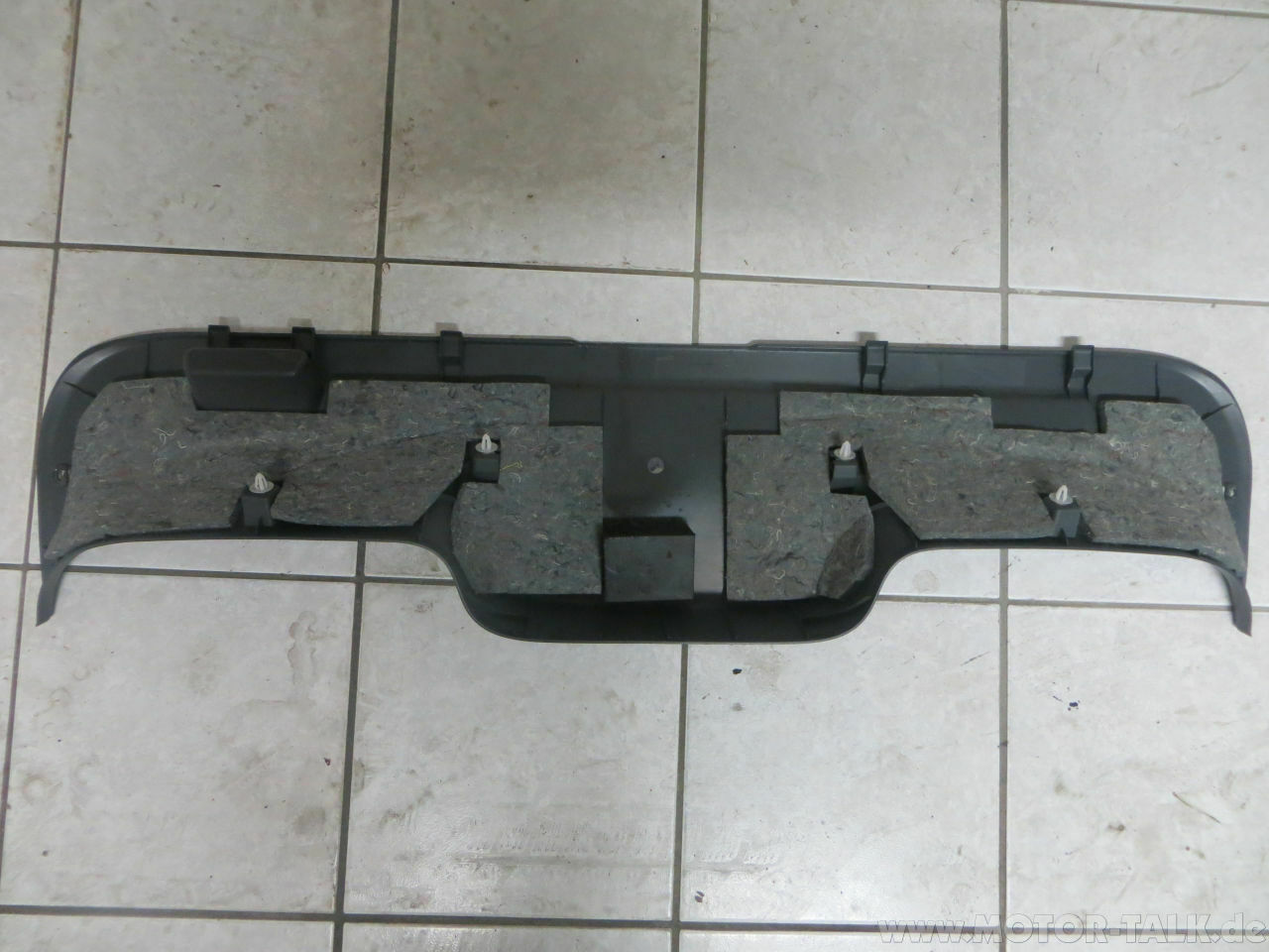

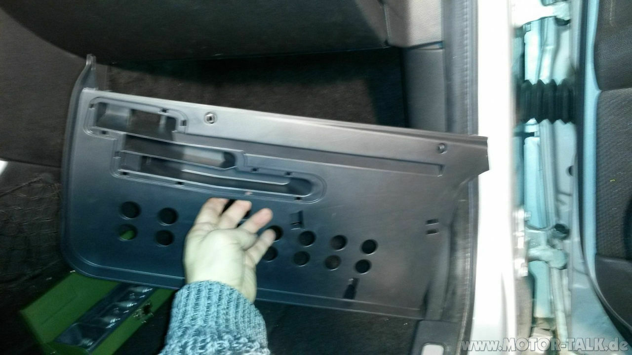

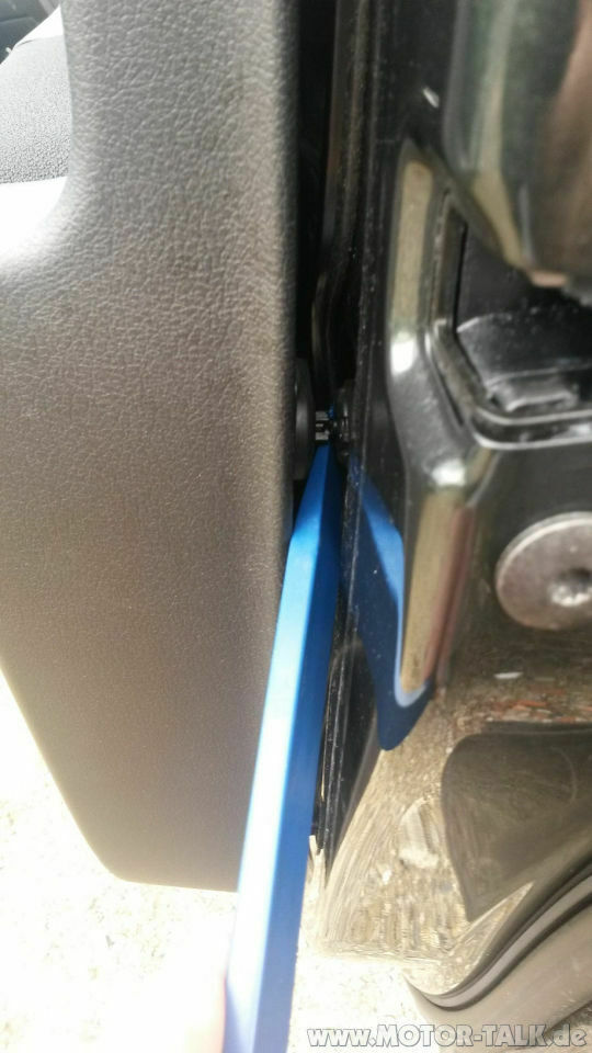

Die Türverkleidung abbauen. Es sind sechs Klips die mit einem Keil hörbar gelöst werden müssen.
Die Position der Klipse sind auf einem der Bilder ganz hinten zu erkennen (gelbe Rechtecke).

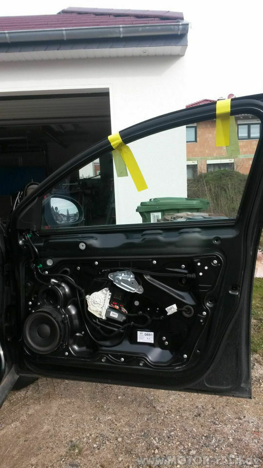

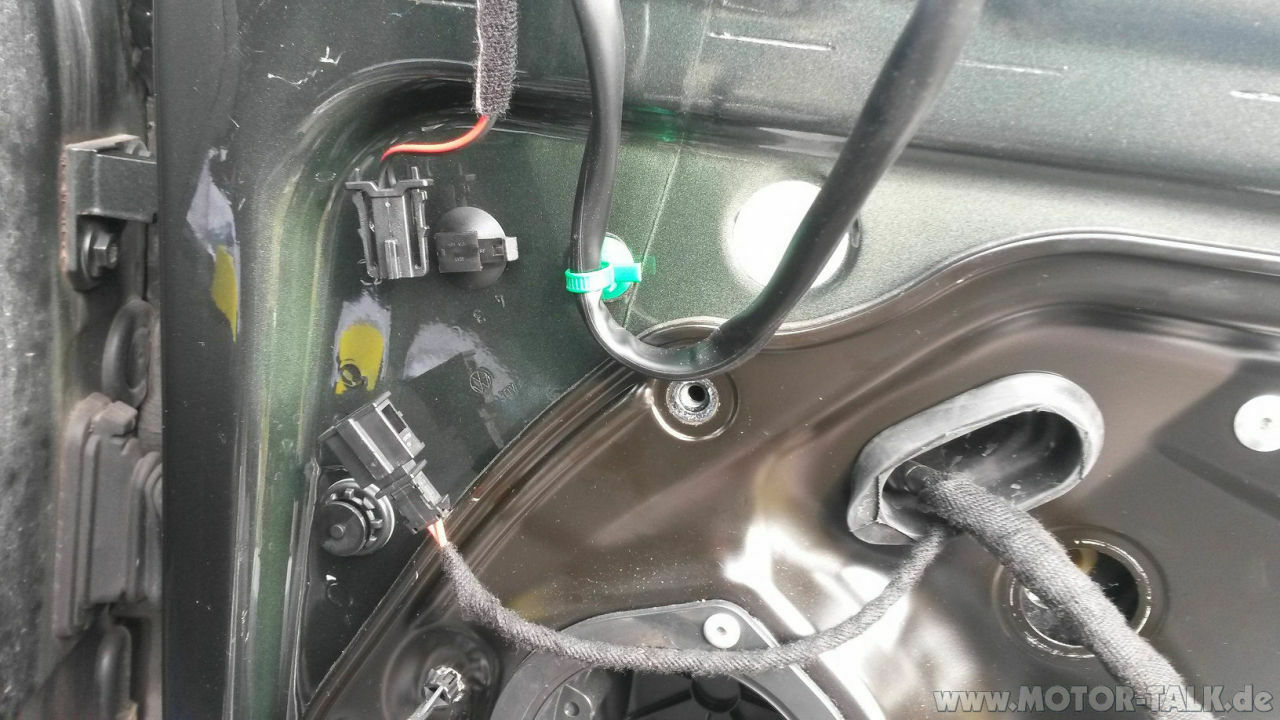

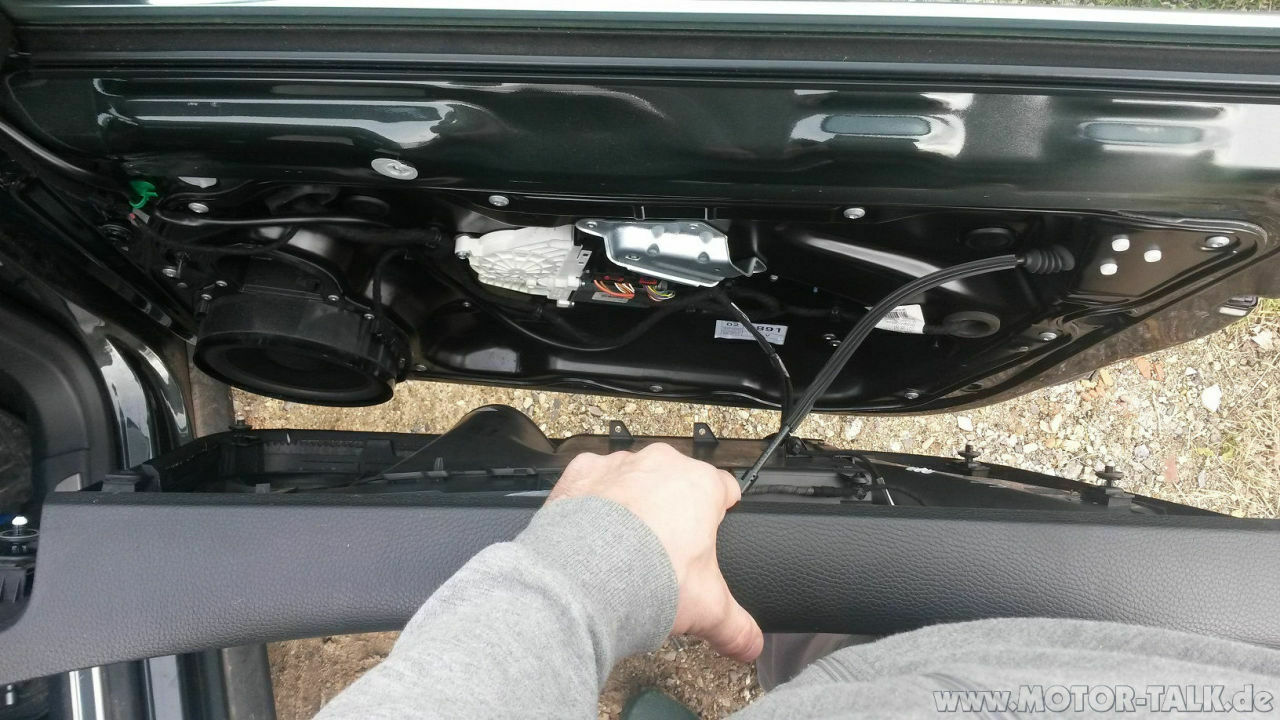

Da die Kabel etwas kurz sind, am besten den Fensterschalter aus der Verkleidung raus machen und den Stecker direkt reinstecken.
Die Abdeckkappe am Aggregatenträger entfernen, Zündung anmachen und die Scheibe so weit absenken, bis die beiden weißen Kunststoffdübel zu sehen sind. Zündung wieder aus.

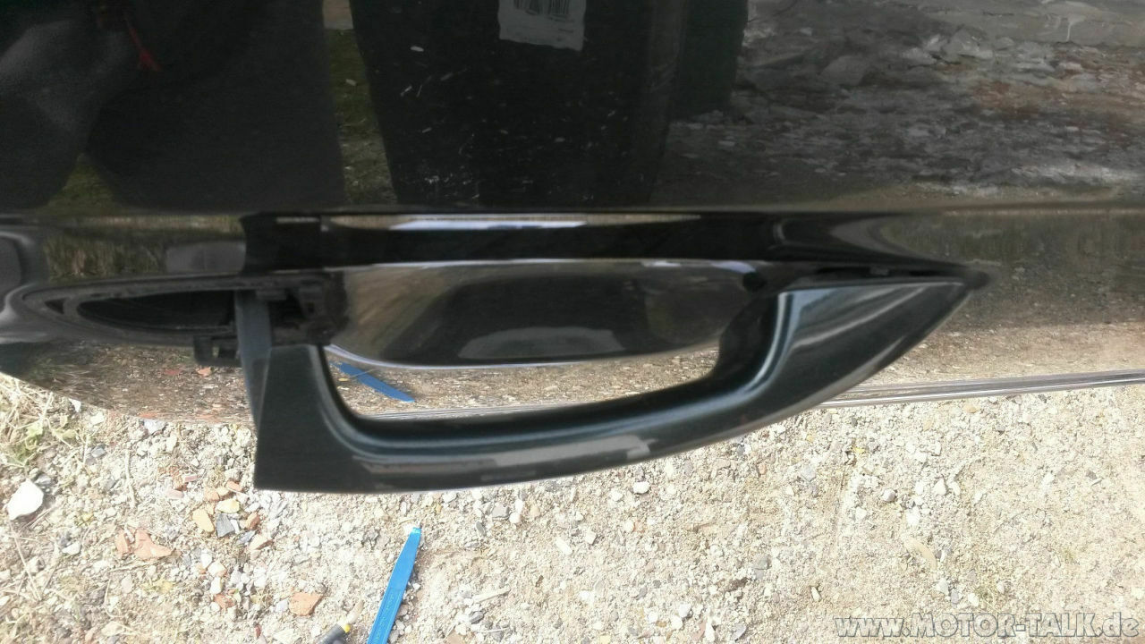

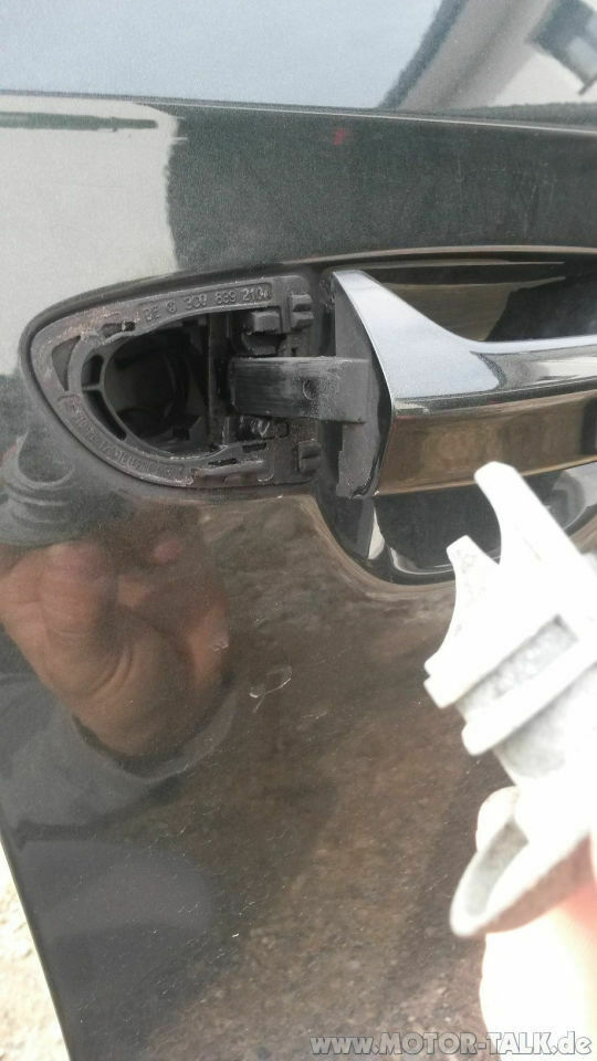

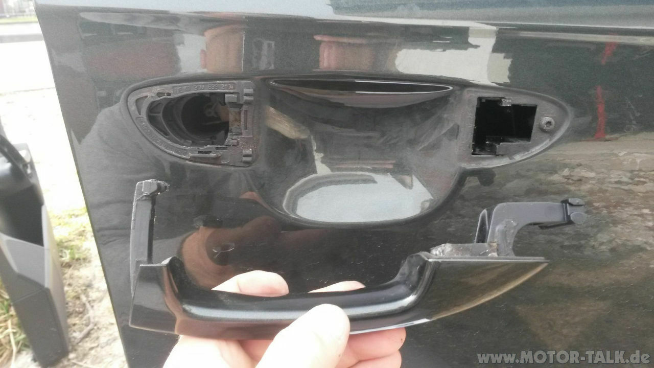

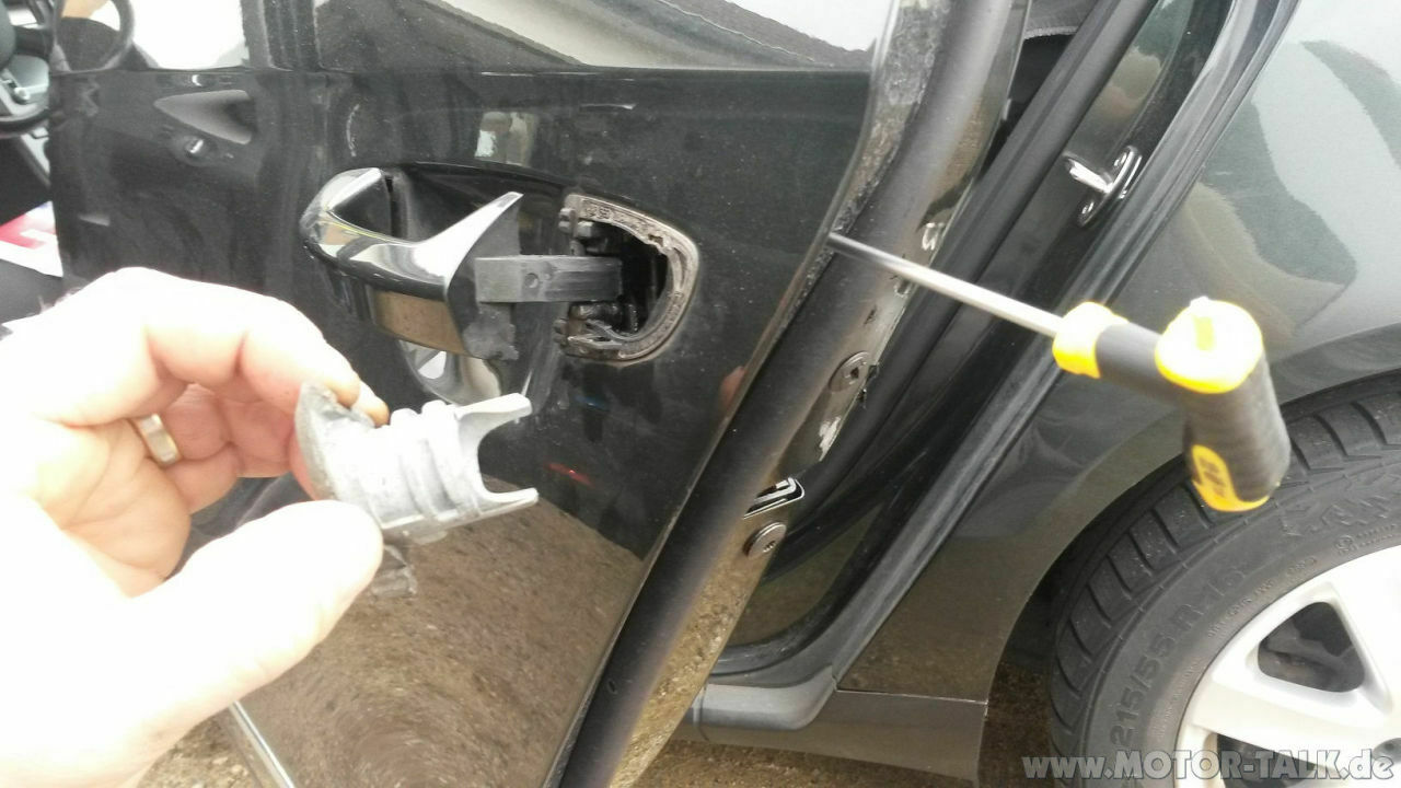

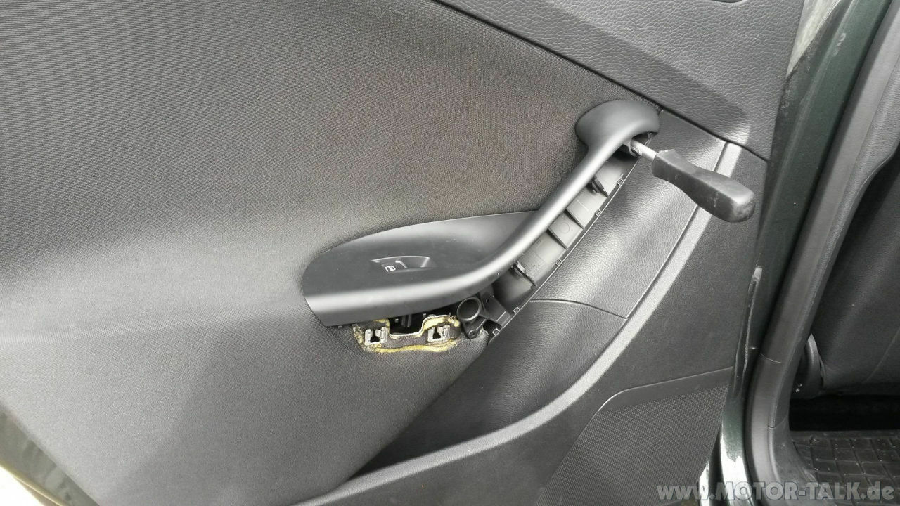

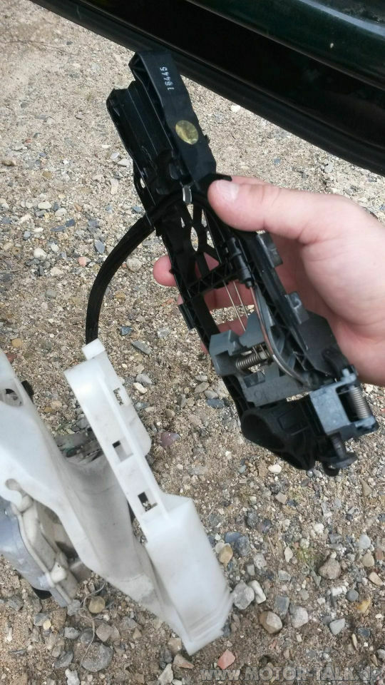

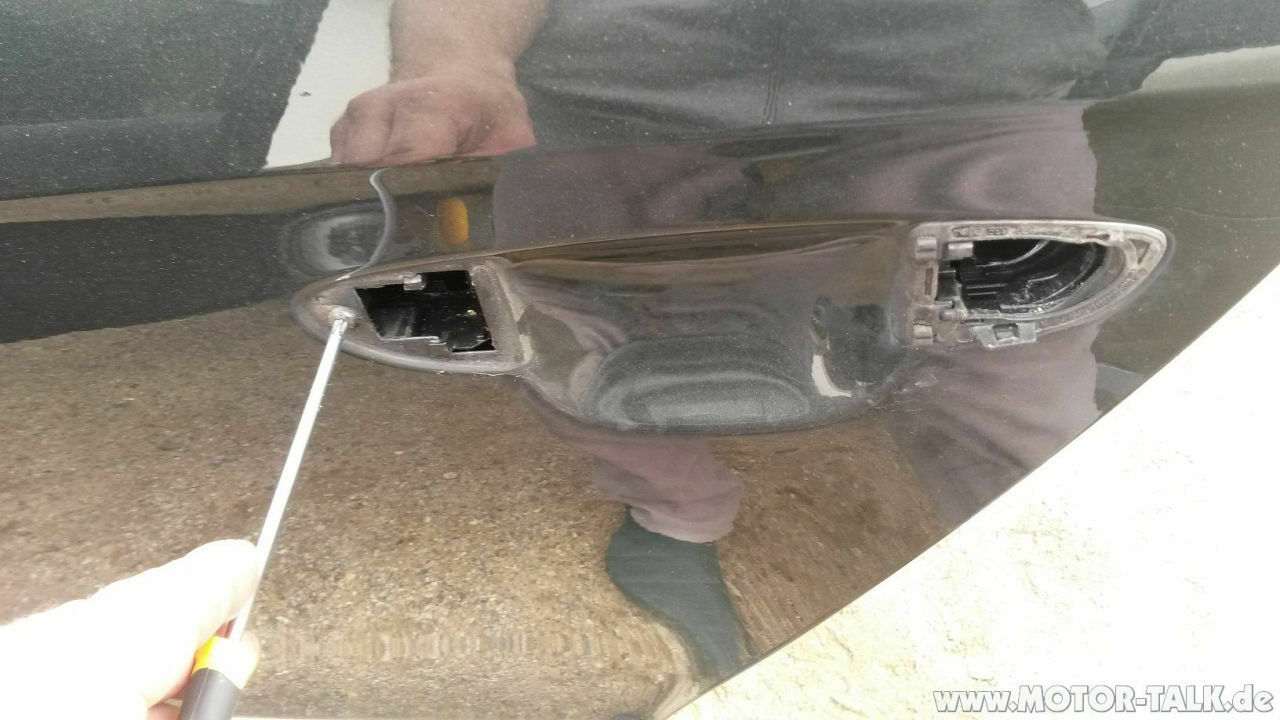

Jetzt erst den Türgriff abbauen.

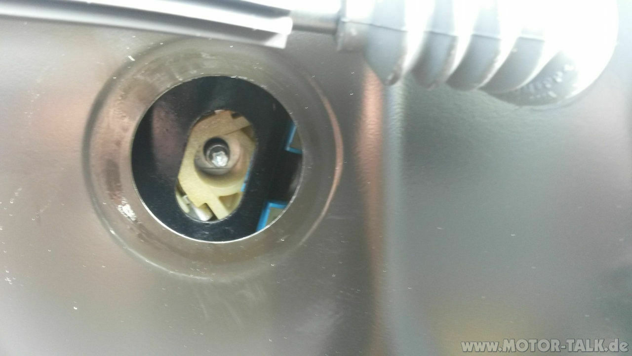

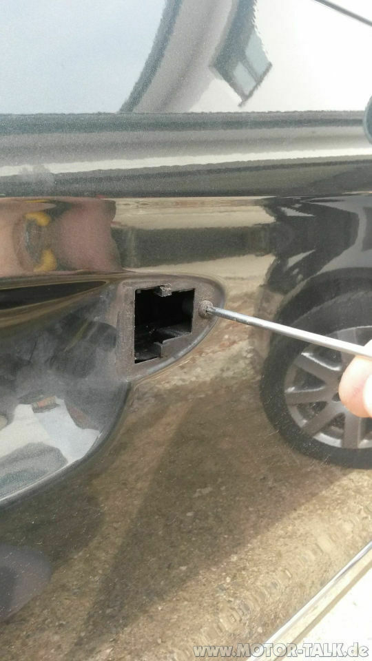

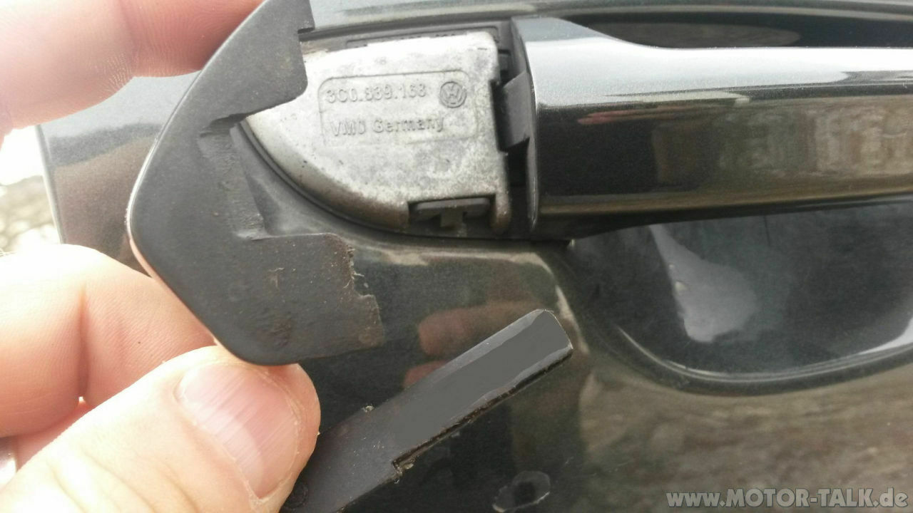

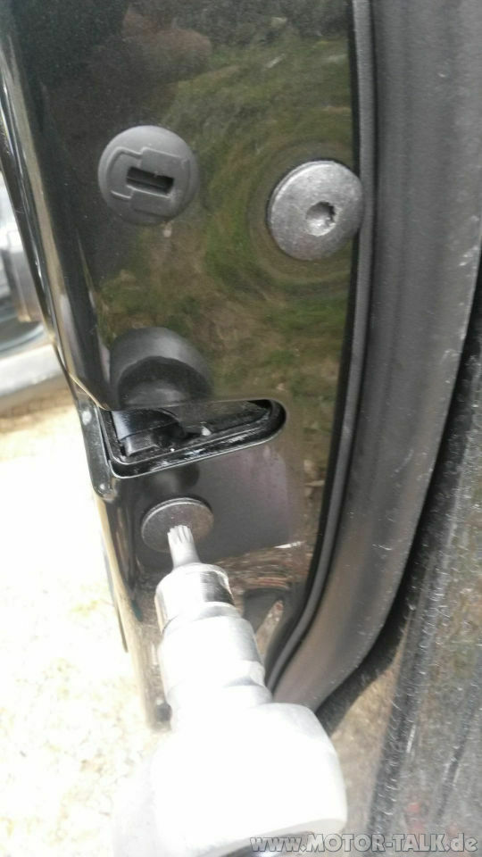

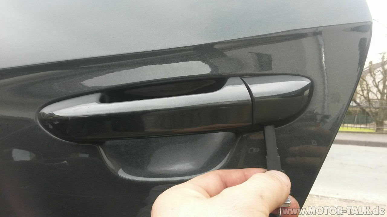

Dazu die Abdeckkappe mit dem Notschlüssel entfernen

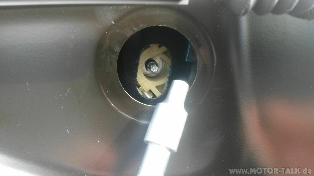

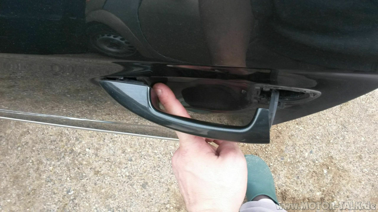

Die Gummikappe entfernen, am Türgriff ziehen und festhalten, gleichzeitig die Torxschraube, die sich hinter der Gummikappe befindet vorsichtig herausdrehen bis der Türgriff nicht mehr wieder rein federt.

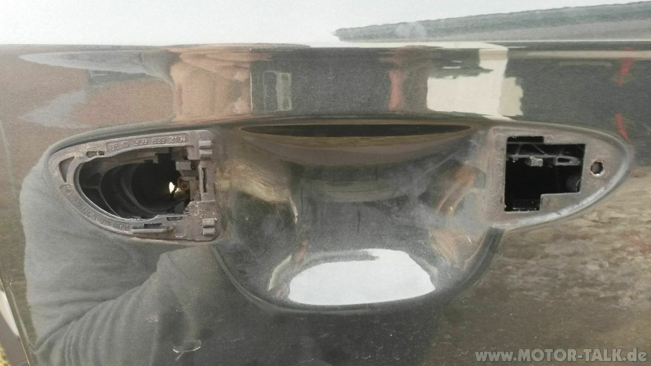

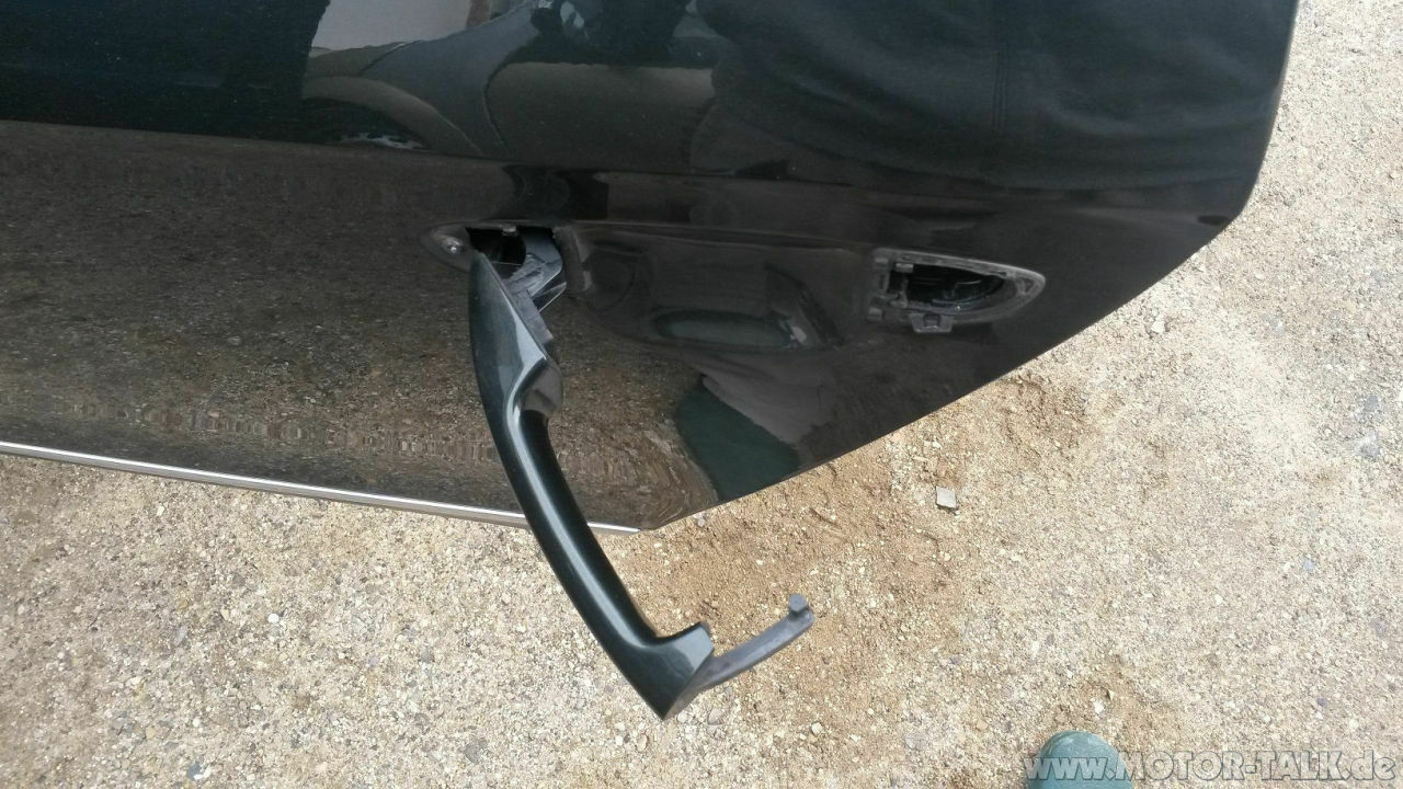

Jetzt das Schließzylindergehäuse anfassen, rausziehen und dabei die Schraube weiter vorsichtig raus drehen. Wenn der Schließzylinder draußen ist, die Schraube nicht mehr weiter drehen.
Nun den Griff nach hinten ziehen, das hintere Teil um 90° von der Tür drehen und den Griff rausziehen

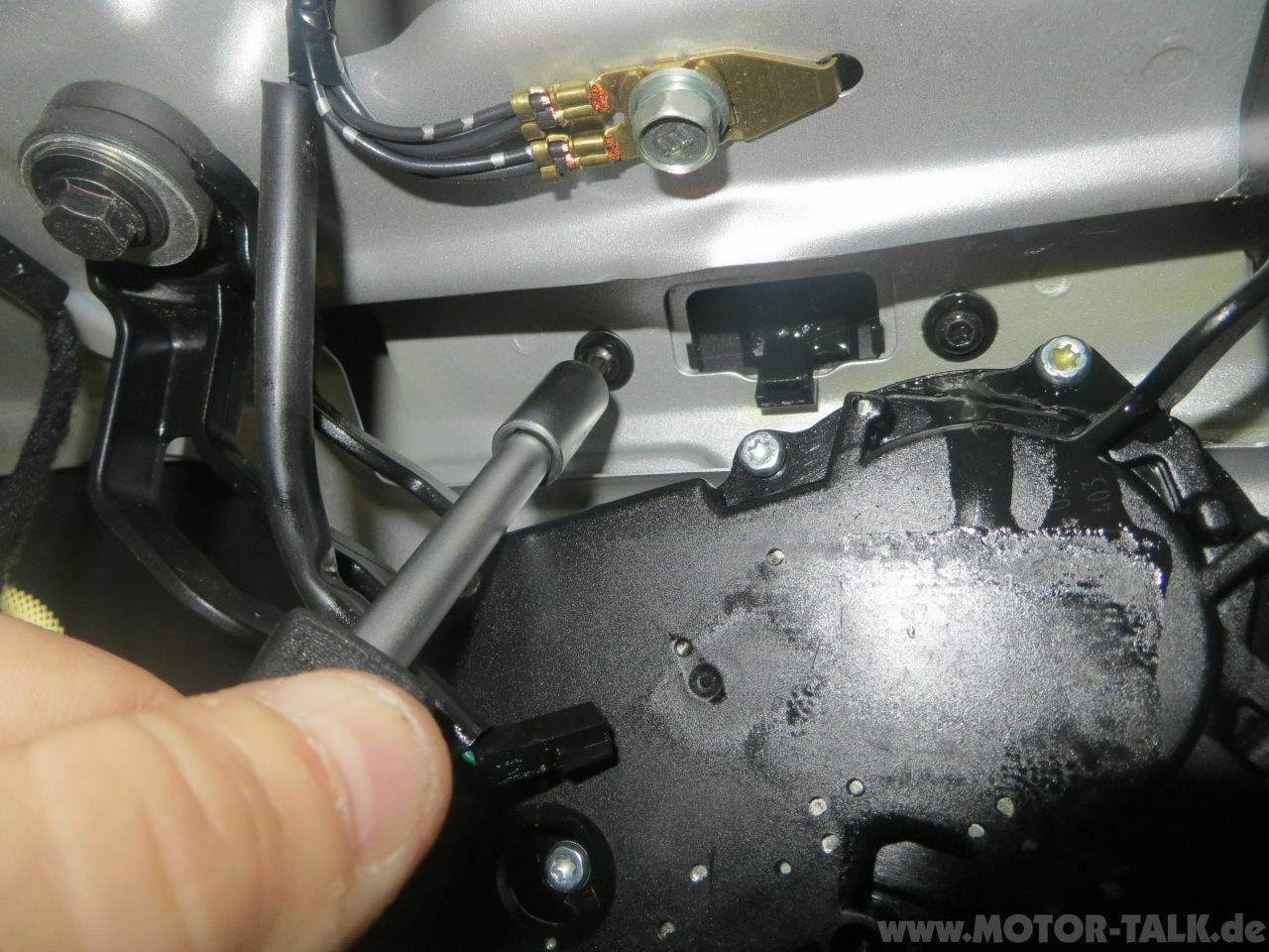

Jetzt die Schraube vorne lösen (4,5 Nm) und den schwarzen Türgriffträger erst nach hinten und dann rein drücken, so dass die kurzen Nasen nicht mehr am Blech halten. Auf die Unterlage aufpassen, nicht verlieren.
Jetzt die beiden Vielzahnschrauben aus dem Türschloss herausdrehen (20 Nm)

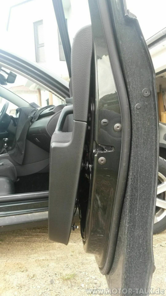

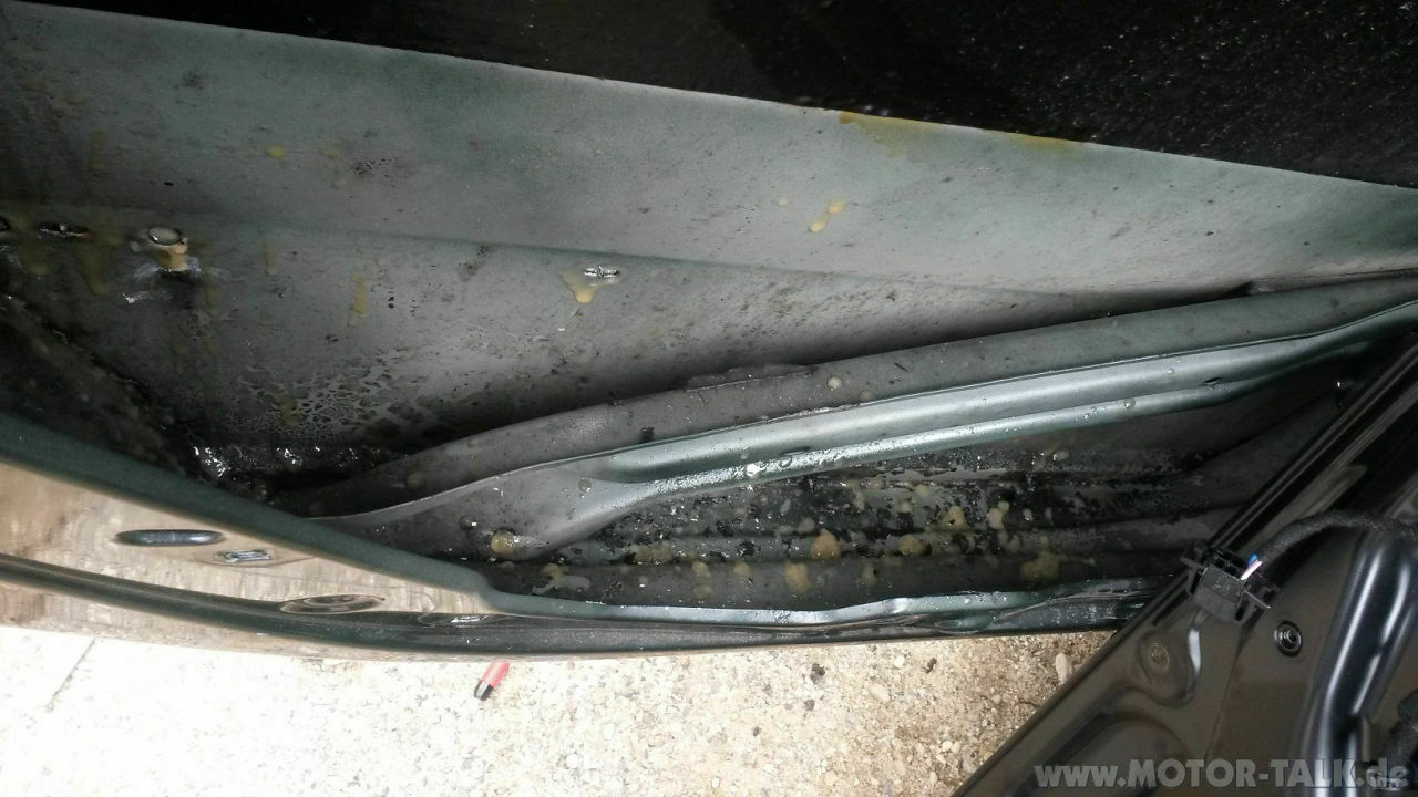

Ab hier wird es etwas komplizierter als bei den vorderen Türen :mad:

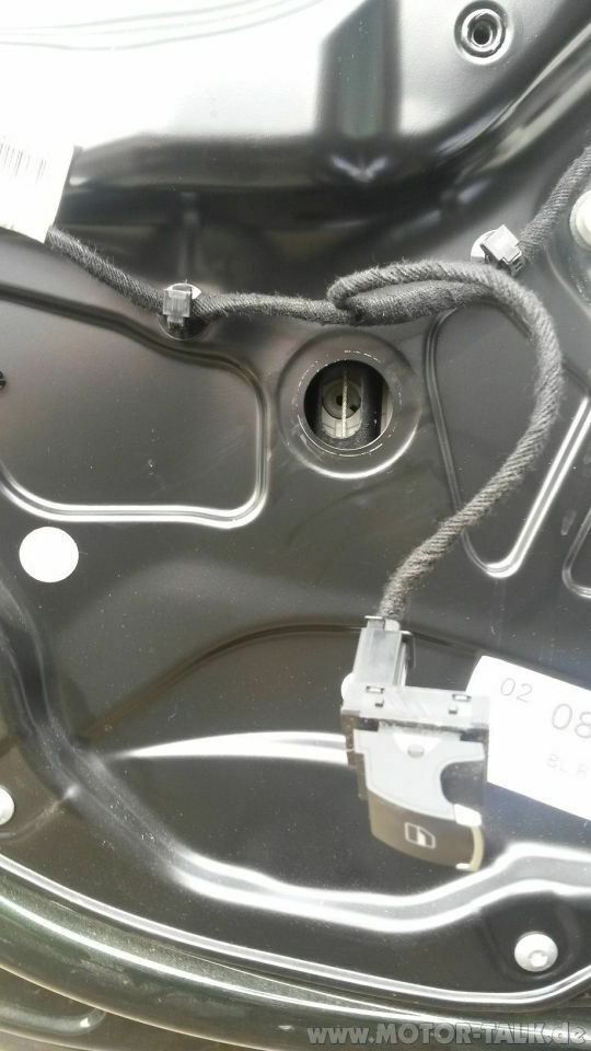

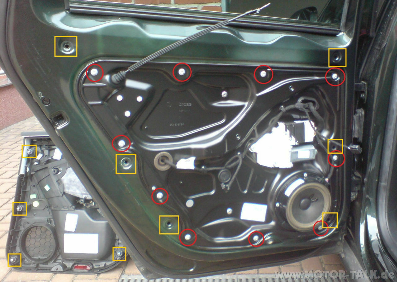

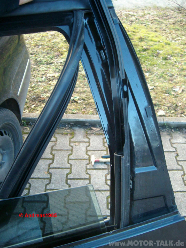

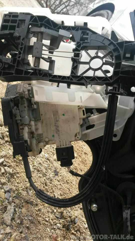

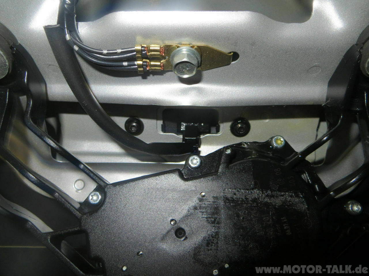

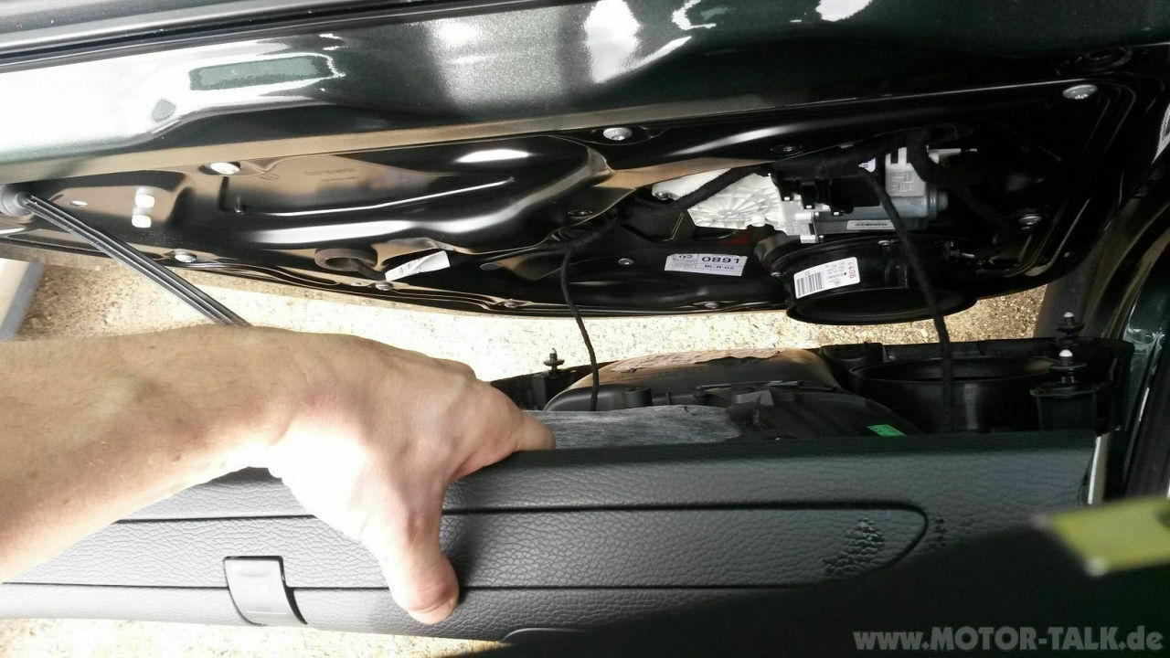

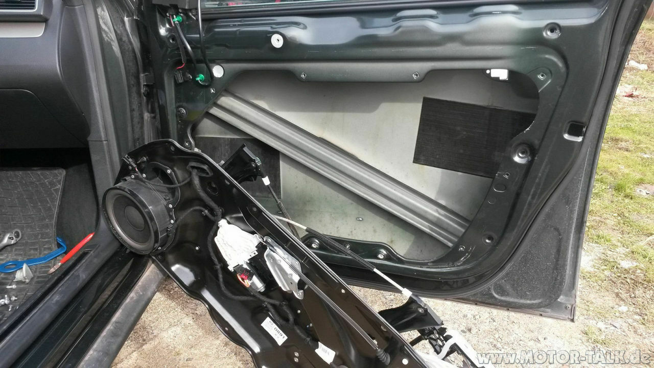

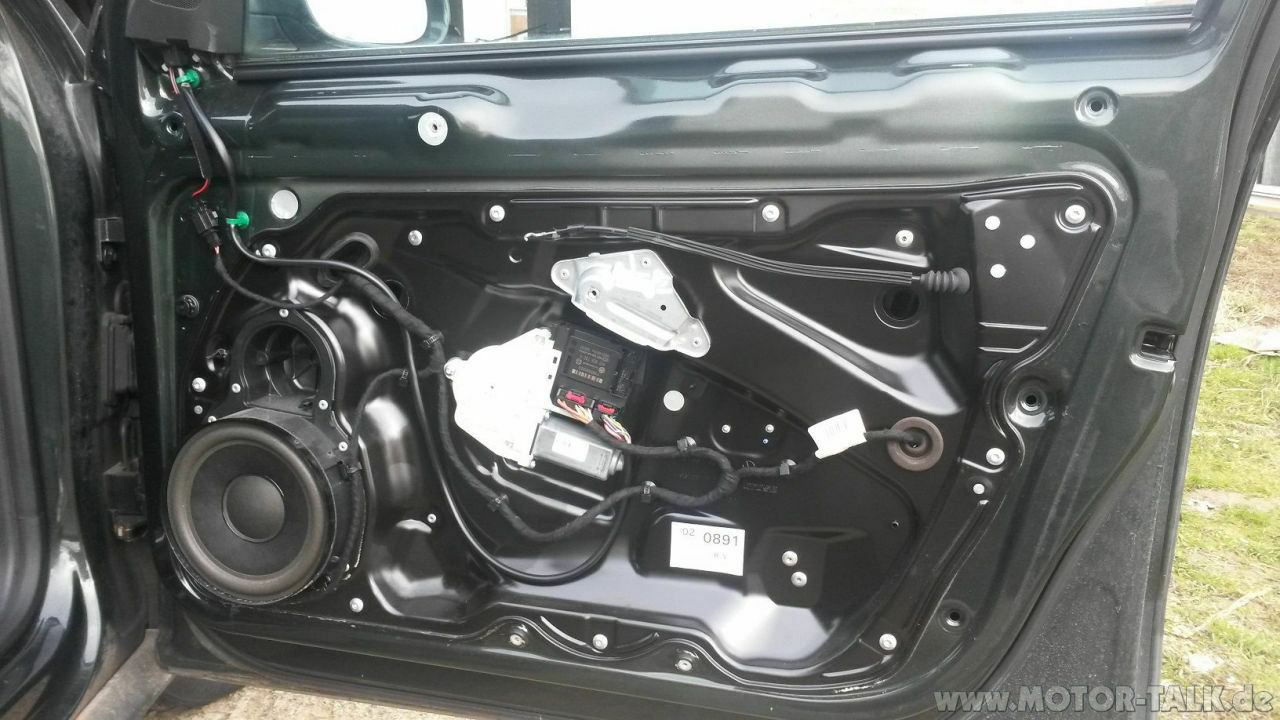

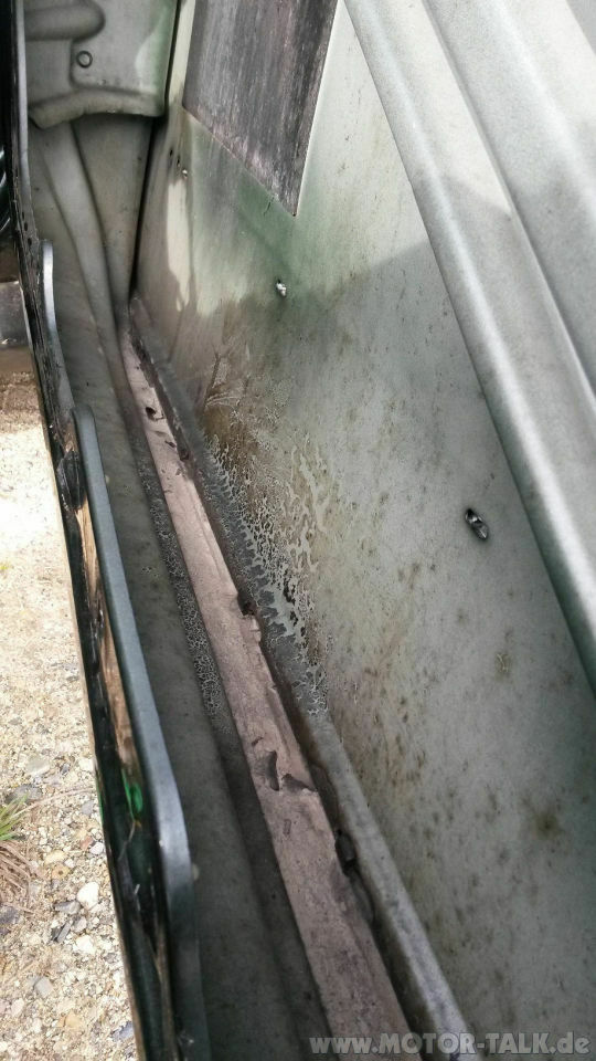

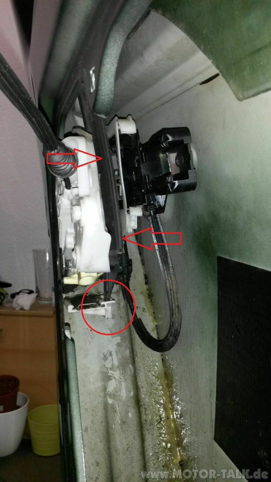

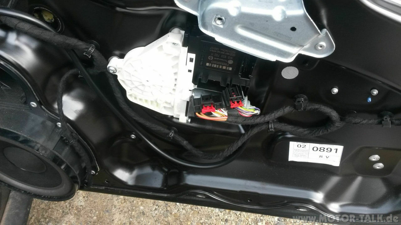

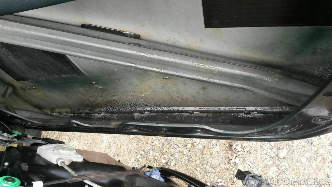

Ich greife hier vor und stelle ein Bild vom Inneren der Tür.
Hier ist zu sehen, dass die Fensterführungsschiene direkt vor dem Schloss sich befindet. Leider bekommt man den Türschloss ohne vorher die Fensterführungsschiene auszubauen nicht heraus.
Vom Ausbau der Führungsschiene habe ich leider keine Bilder gemacht. Ich habe ein Paar Bilder von Andreas1985 reingestellt und kenntlich gemacht.

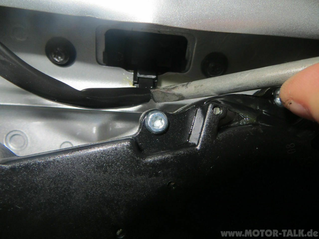

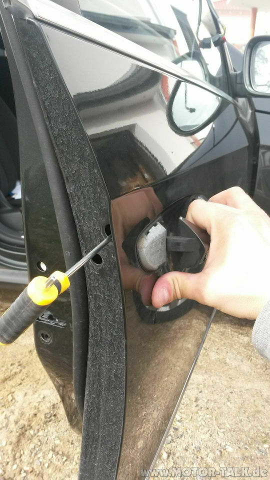

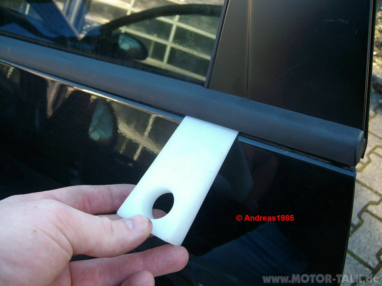

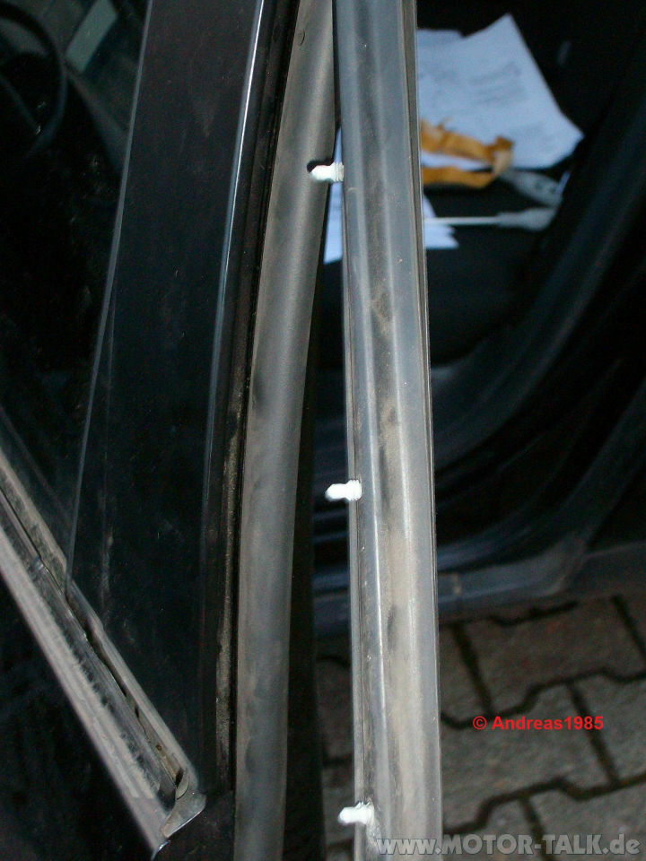

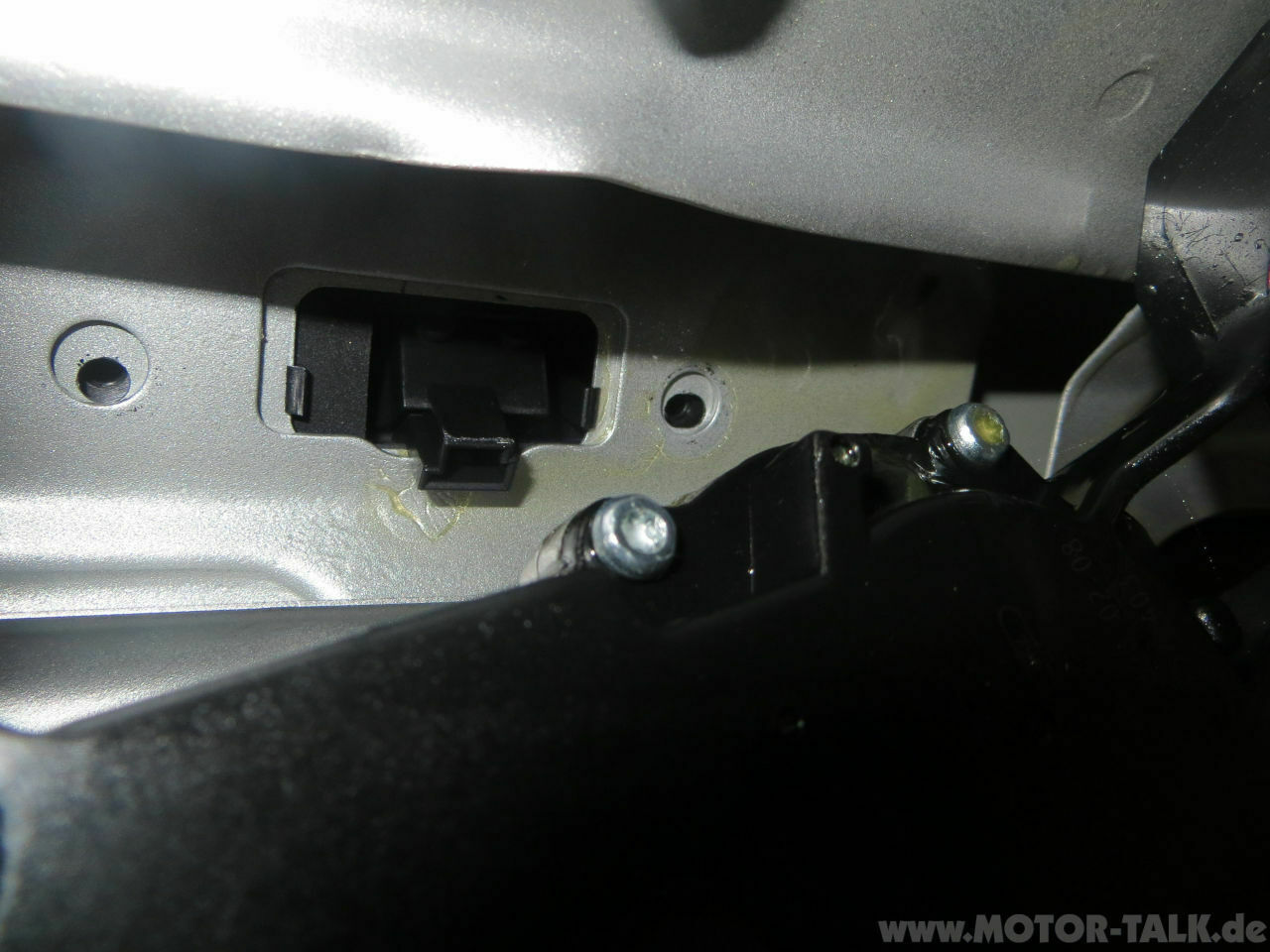

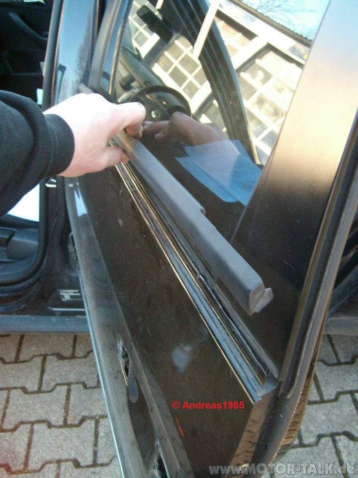

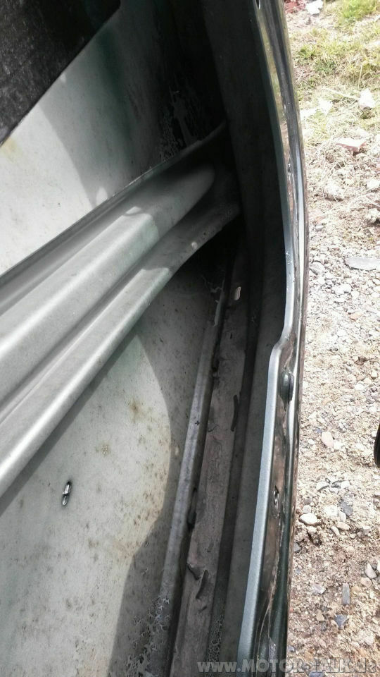

Dazu als erstes die untere äußere Fensterdichtung vorsichtig mit einem Keil abhebln. Langsam hin und her ziehen, sonst verbiegt sich die Leiste (die Individual Leisten sind teuer)
Dann hintere äußere Dichtung (zwischen der Tür und Karosserie) rausziehen, ist geklipst.

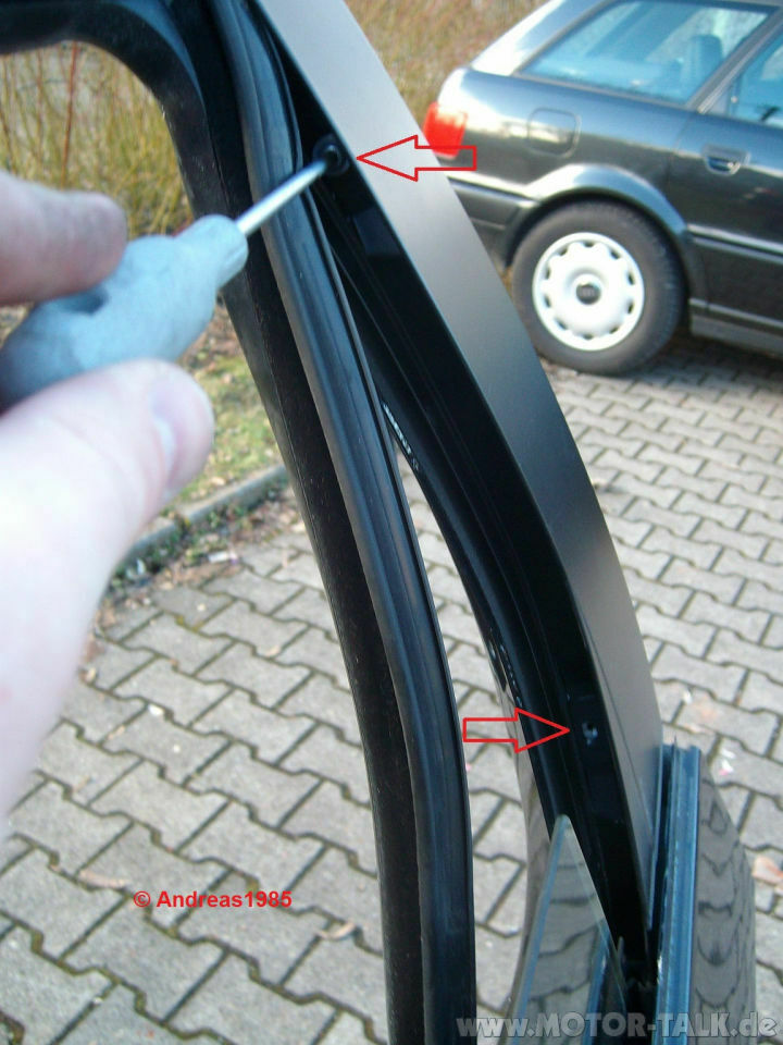

Nun die Fensterscheibendichtung nach oben herausziehen und die beiden Schrauben herausdrehen.
Dann die Blende erst vorne etwas nach außen ziehen und dann nach hinten schieben.
Und die Fensterführungsschiene nach oben aus der Tür rausziehen.
Jetzt kann die Scheibe gelöst werden.
Dazu erst den kleineren inneren Dübel vorsichtig nach hinten rein drücken.
Dann den größeren vorsichtig reindrücken.
Anschließend die Scheibe vorsichtig nach oben ziehen und befestigen.
(Achtung: die beiden Kunststoffdübel nach dem Ausbau des Aggregatenträgers aus der Tür herausholen, dann wieder mittig in die Scheibe reinschieben. Wenn der Aggregatenträger wider an der Tür angebracht wird, muss die Scheibe zusammen mit den Dübeln von oben vorsichtig in die Aufnahme am Aggregatenträger reingedrückt werden bis es hörbar einrastet.)

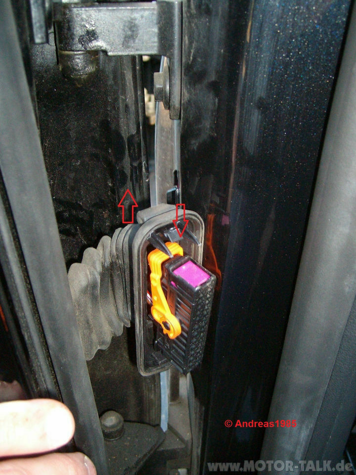

Jetzt den Türkabelbaum lösen, dann ist es besser händelbar.
Dazu die Nase an der Gummitüle hoch drücken und die Gummiabdeckung im oberen Bereich nach hinten wegziehen. Dann den Sicherheitsbügel nach unten klappen und den Stecker abziehen.
An der Tür die Dichtung vom Kabelbaum rein drücken.

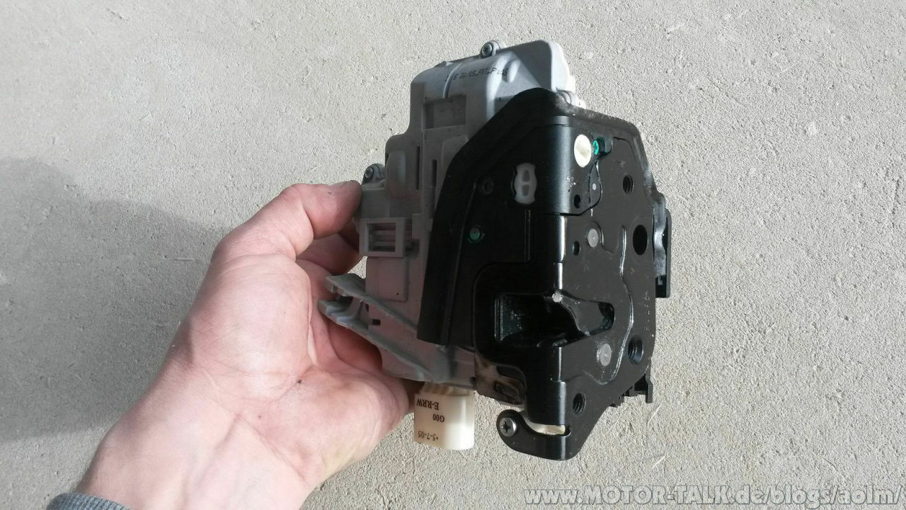

Jetzt endlich die Schrauben von Aggregateträger lösen (8 Nm)

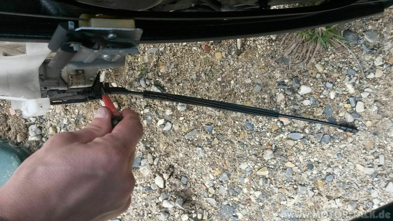

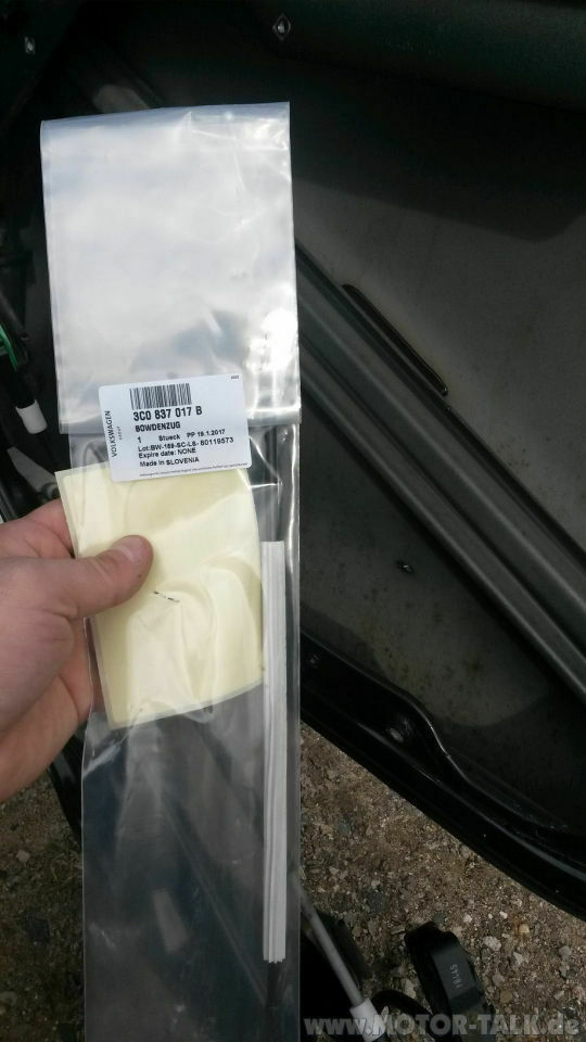

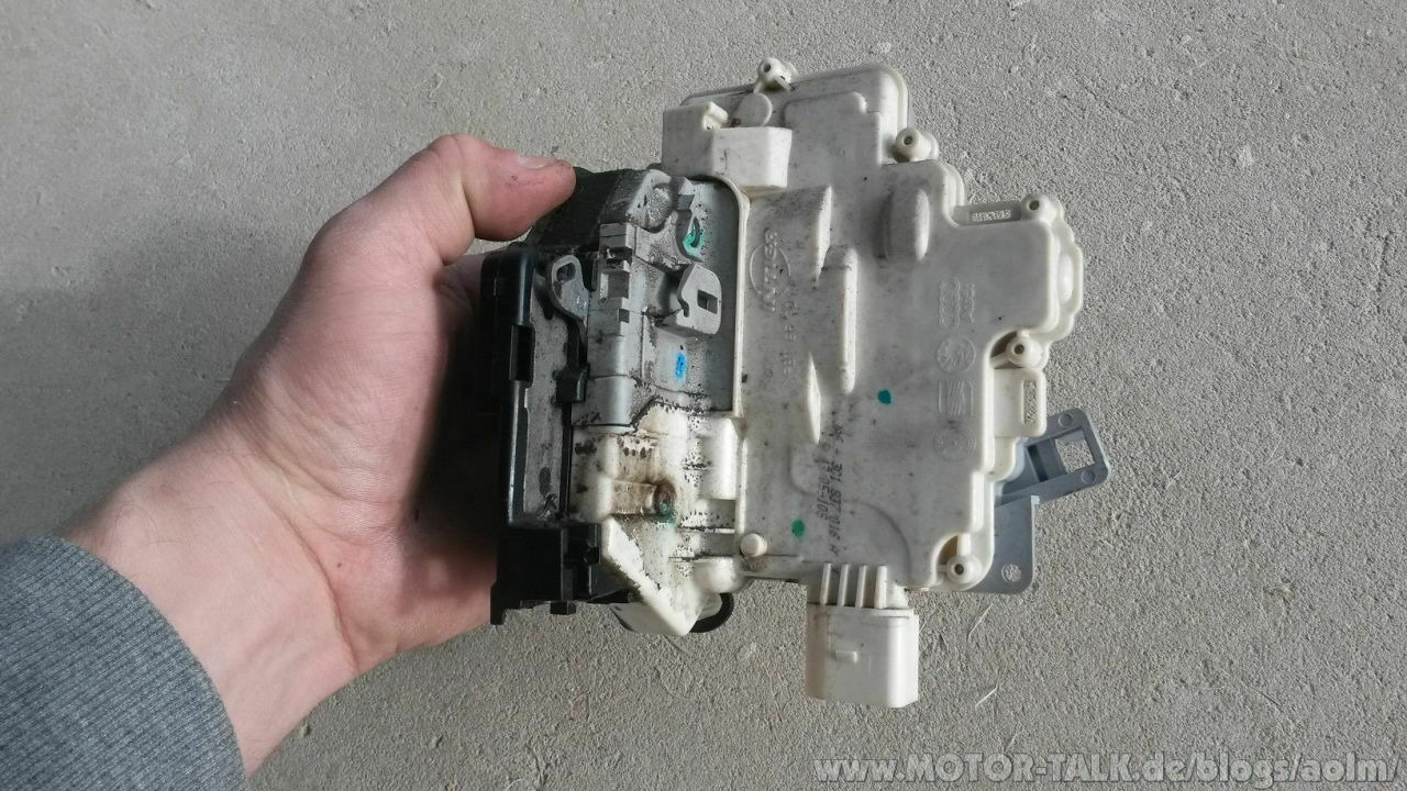

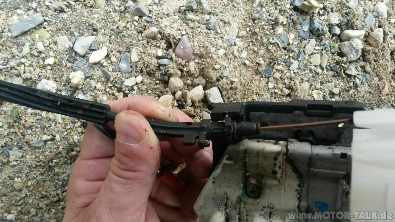

Nun kann der Bowdenzug oder Schloss getauscht werden.

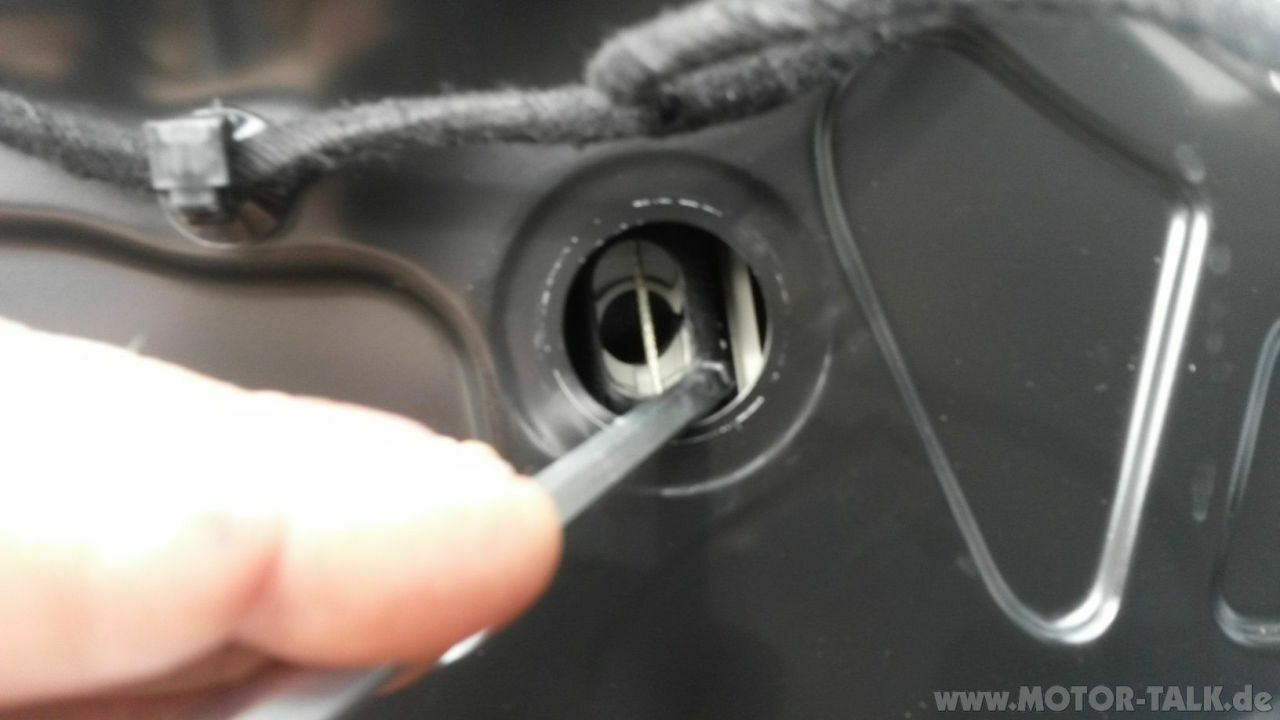

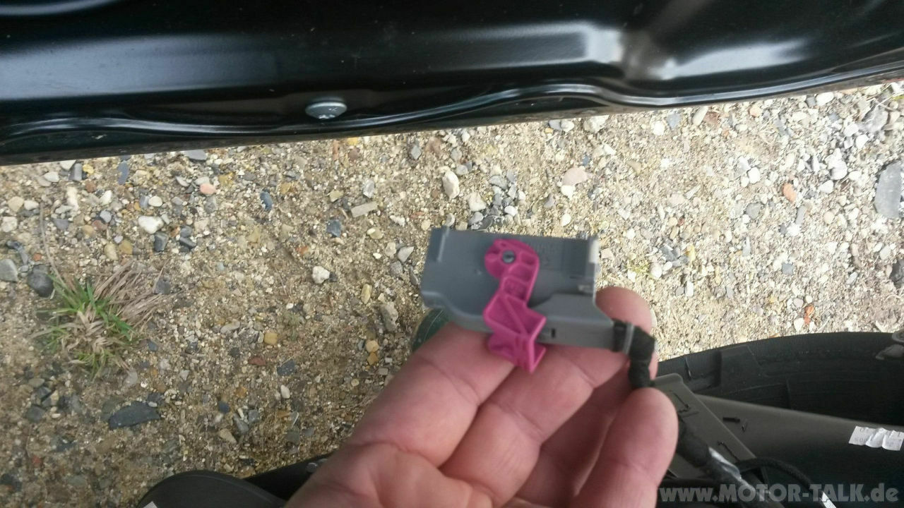

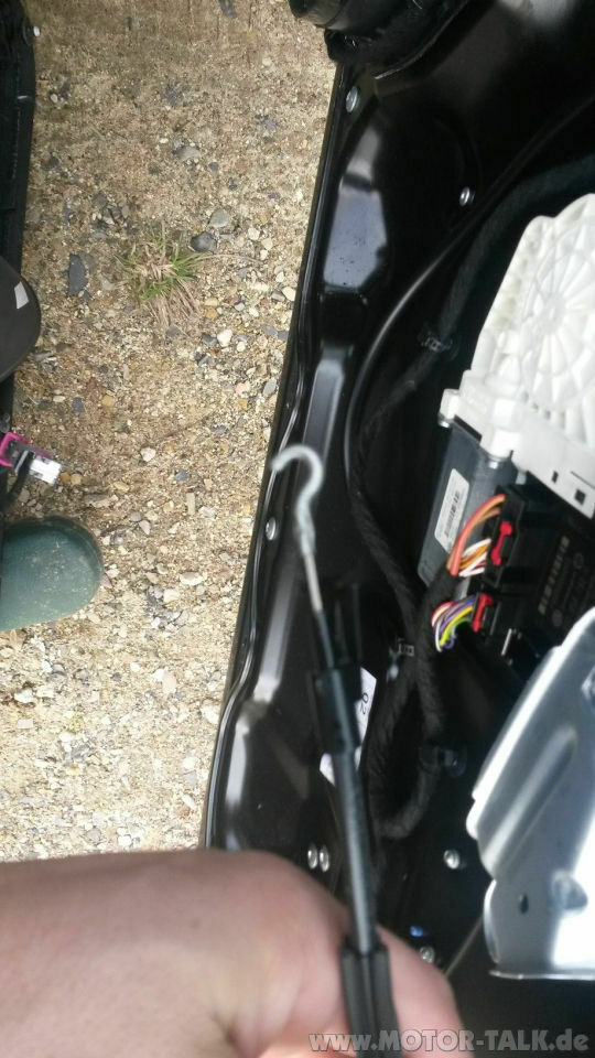

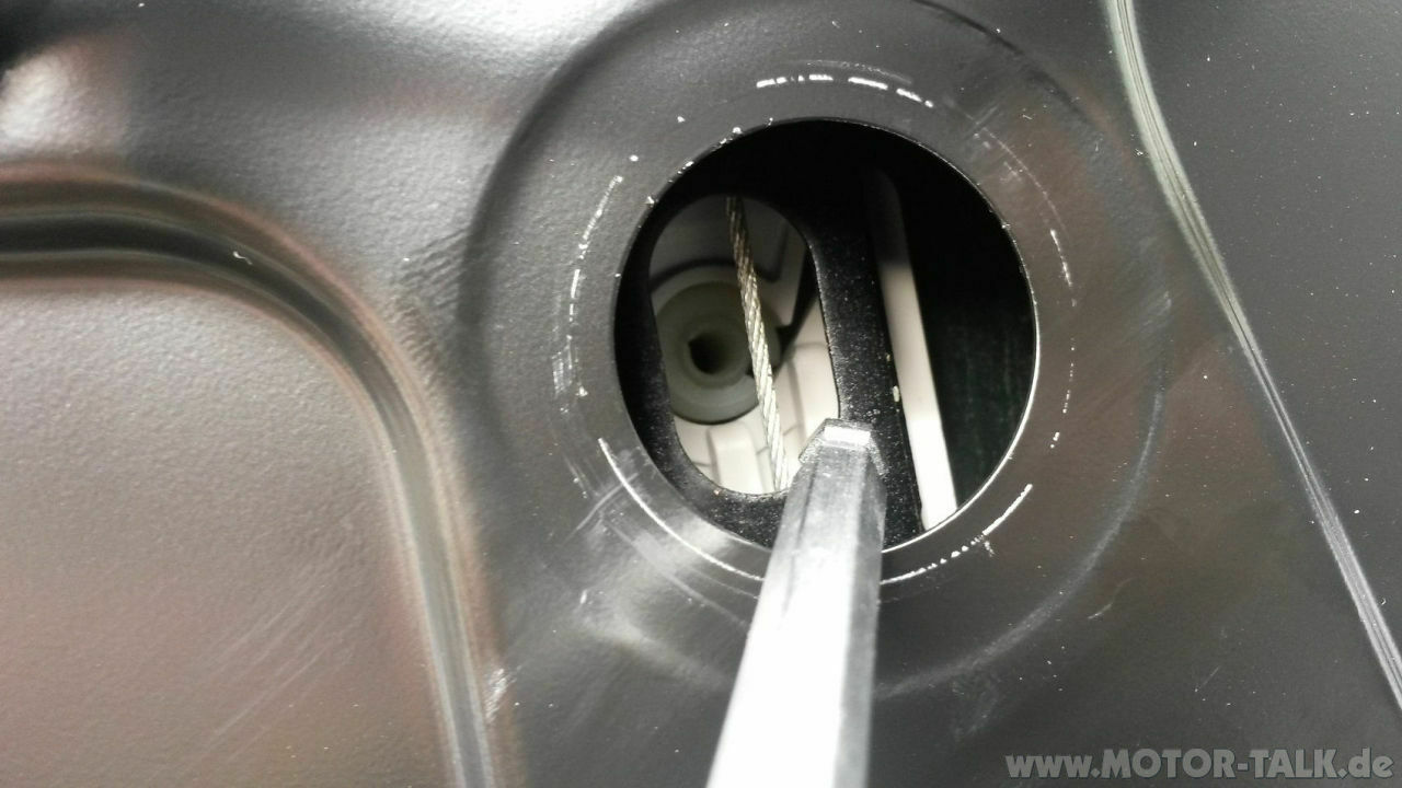

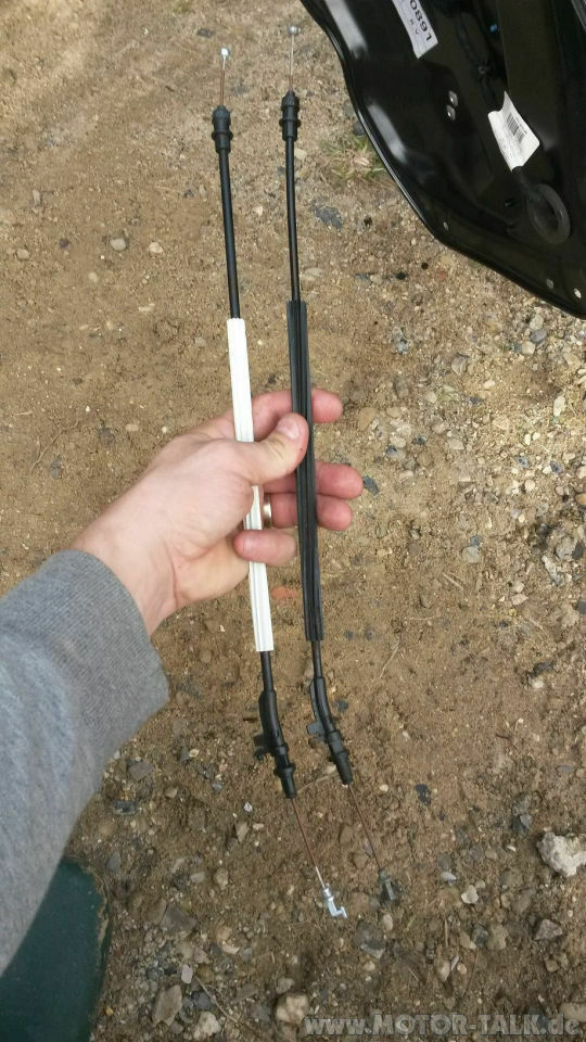

Die neuen Bowdenzüge haben eine weiße Hülle. Die alten mit der schwarzen Hülle neigen dazu rauszuspringen.

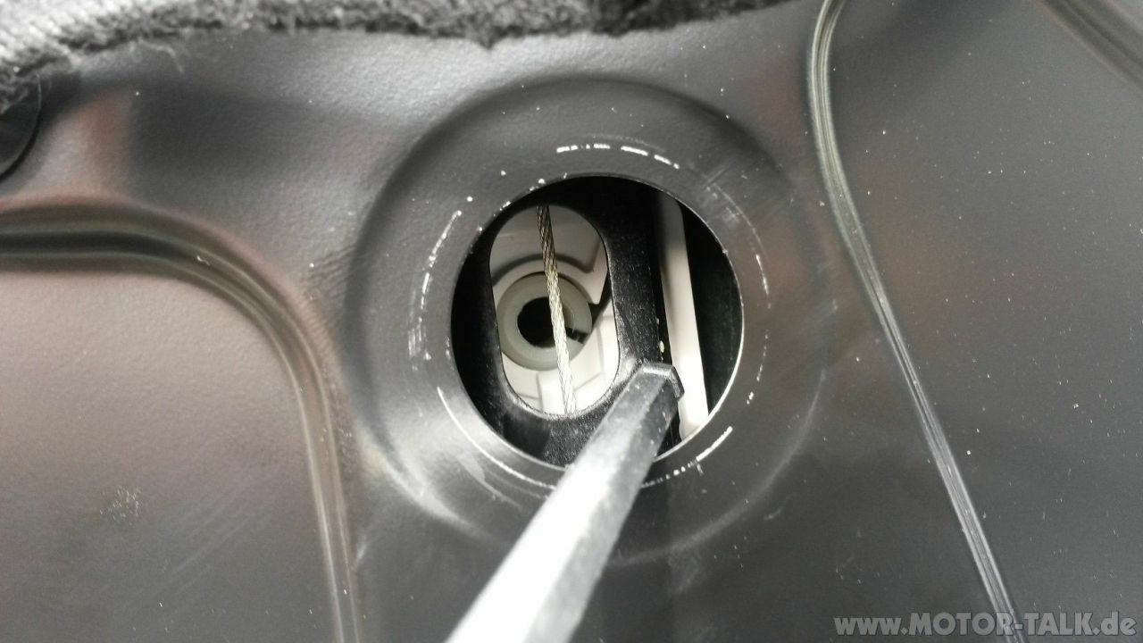

Um die Verriegelung des Bowdenzuges zu lösen, muss die Verriegelungsnase mit einem kleinerem Schraubendreher aus der Verankerung rausgedruckt und der Bowdenzug gleichzeitig um 90° gedreht werden
Nun in umgekehrter Reihenfolge wieder zusammen bauen.

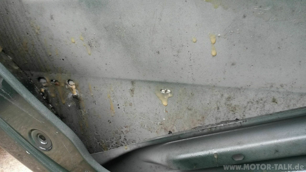

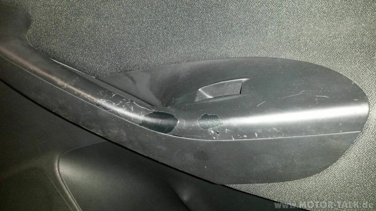

Wenn die Tür schon auf ist, kann man z.B Alubutyl verkleben.
Ich habe mich der Korrosionsvorsorge gewidmet.

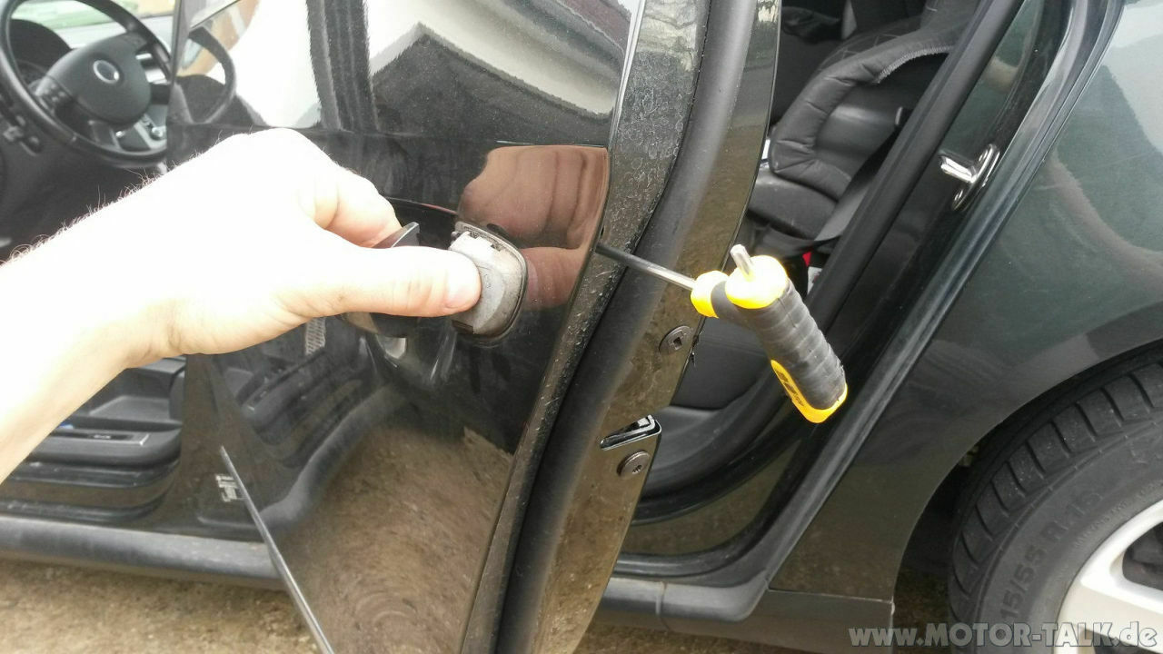

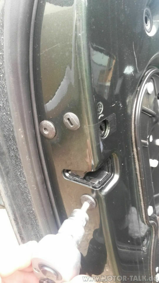

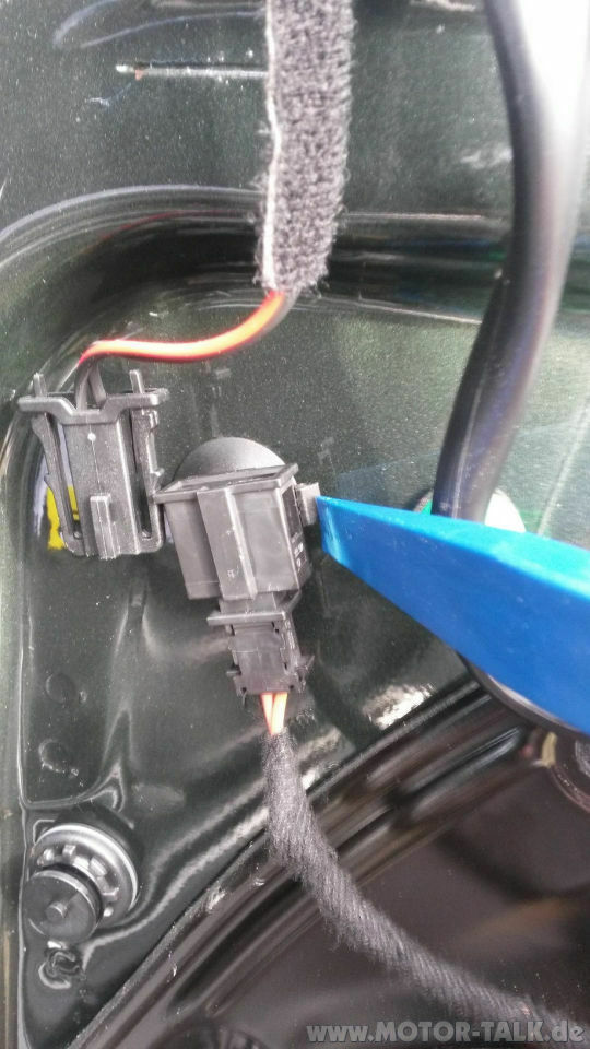

Mon Mar 06 13:40:49 CET 2017    |    AOLM    |   Stichworte: 3C, 3c/B6, 3C (B6), Aggregatenträger, aggregateträger, B6/3C, Bowdenzug, Passat, Passat 3C/B6, Türaggregatträger, Türschloss, Türverkleidung, VW, VW-Passat, Wechsel, wehseln
Lässt sich der Türgriff auf einmal leichtgängig ohne merklichen Widerstand ziehen, ist der Bowdenzug rausgesprungen, gerissen oder festkorrodiert.
Zur hinteren Tür da lang: KLICK

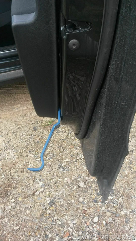

An der Türverkleidung unten zwei Schrauben entfernen
An diesen Stellen befinden sich die Klips die mit einem Keil erst hörbar gelöst werden müssen
Die beiden Abdeckkappen am Aggregateträger entfernen, Zündung anmachen und die Scheibe so weit absenken, bis die beiden Klemmschrauben zu sehen sind
Zündung wieder aus und jetzt erst den Stecker und den inneren Bowdenzug entfernen
Nun wieder innen am Aggregateträger die Steckverbindung zum Hochtöner rausziehen und den Stecker von der Tür lösen.
Den Kabelbaum vom Spiegel vom Steuergerät lösen und nach oben ablegen
Nun die beiden Außentorxschrauben lösen (Achtung: Linksgewinde (8 Nm) im Uhrzeigersinn drehen)
Tipp: wer keine Außentorxnuss hat, eine 4er Nuss passt auch.
Jetzt erst die Zehn Schrauben von Aggregatenträger rausschrauben (8 Nm)
Die Kabellänge reicht zwar aus um den Aggregateträger neben der Tür abzustellen, aber es kann Kratzer am Einstieg geben, Handtuch, Lappen oder einfach die Fußmatte zwischenlegen
Ich habe mich der Korrosionsvorsorge gewidmet und
da der 11,5 Jahre alter Softlack an der alten Türverkleidung gegen die Fingerringe den kürzeren gezogen hat, eine neue gebrauchte Türverkleidung verbaut.

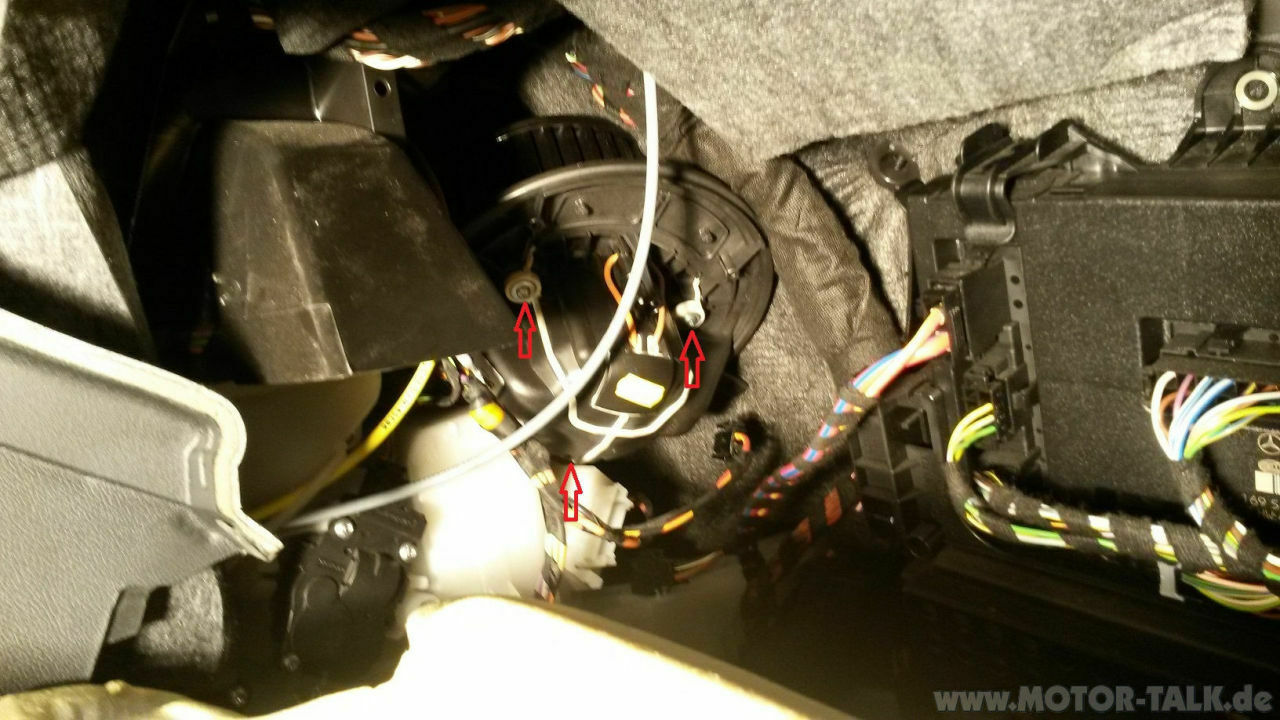

Bei Fahrzeugen ohne Klimaanlage, sowie bei der manuellen Klimaanlage wird ein Gebläsemotor mit der MB-Nummer 1698200642 benötigt. Originalmotor ist von Valeo. Im Netz z.Z. ab ca. 62 € zu haben.
Bei Fahrzeugen mit Klimaautomatik: wird ein Motor mit der MB-Nummer 1698201342 benötigt.
Dieser Gbläsemotor ist zwar baugleich, hat aber zusätzliche Elektronik direkt am Gehäuse.

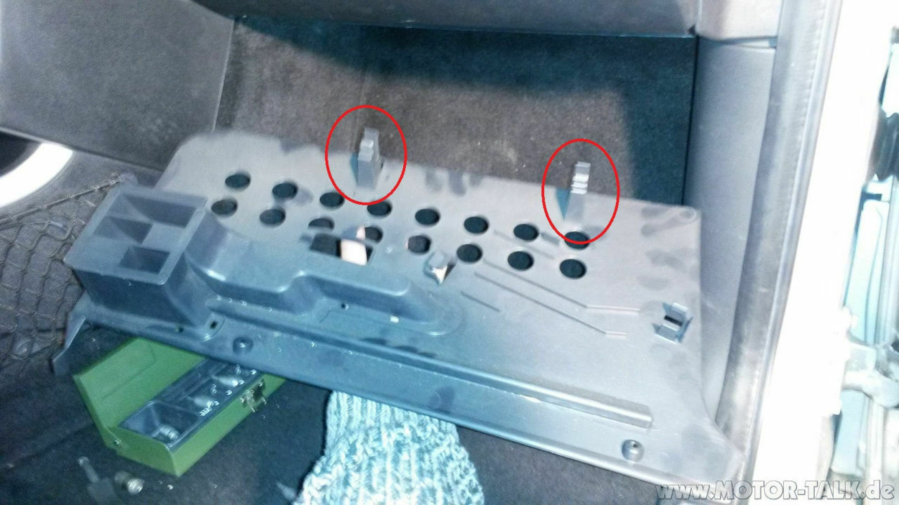

1. Untere Verkleidung im Beifahrerfußraum ausbauen.
2x T20 und 2x geklickt

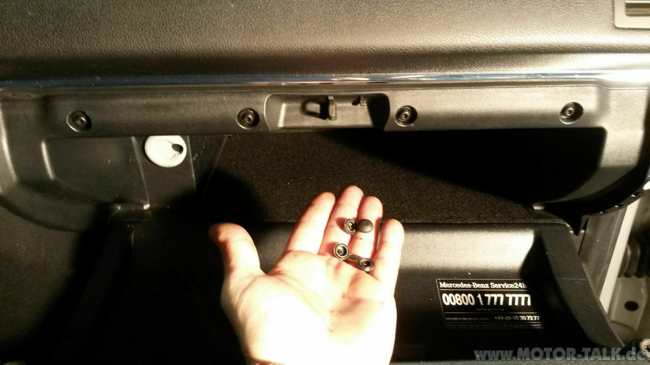

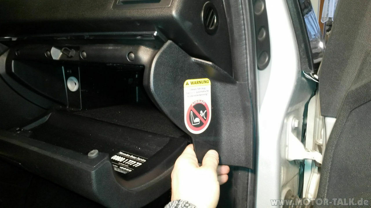

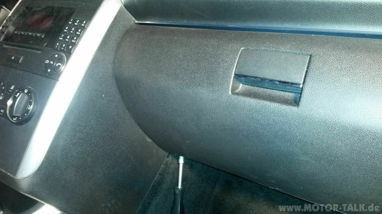

2. Abdeckung vom Handschuhfach rechts abziehen. Ist geklickt, siehe Bilder.

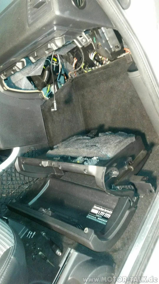

3. Handschuhfach abbauen.
unten 2x T20, rechts 1x T20 und oben 4xT20

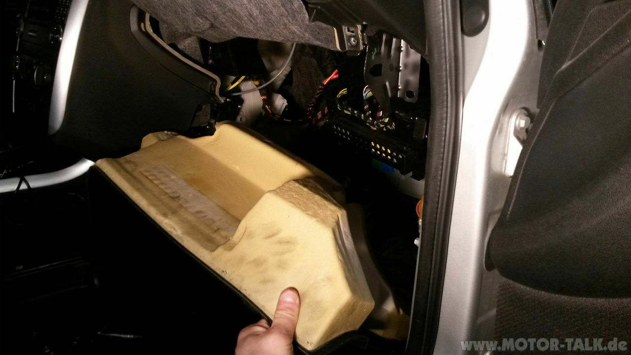

4. Stecker der Handschuhfachbeleuchtung Richtung Fahrzeugfront abziehen, AUX-Ausgang ist gesteckt, komplett mit Gehäuse vorsichtig Richtung Fahrzeugfront rausziehen, Schlauch zur Handschuhfachkühlung abziehen.
Bei vorhanden sein von CD-Wechsler, Stecker trennen.

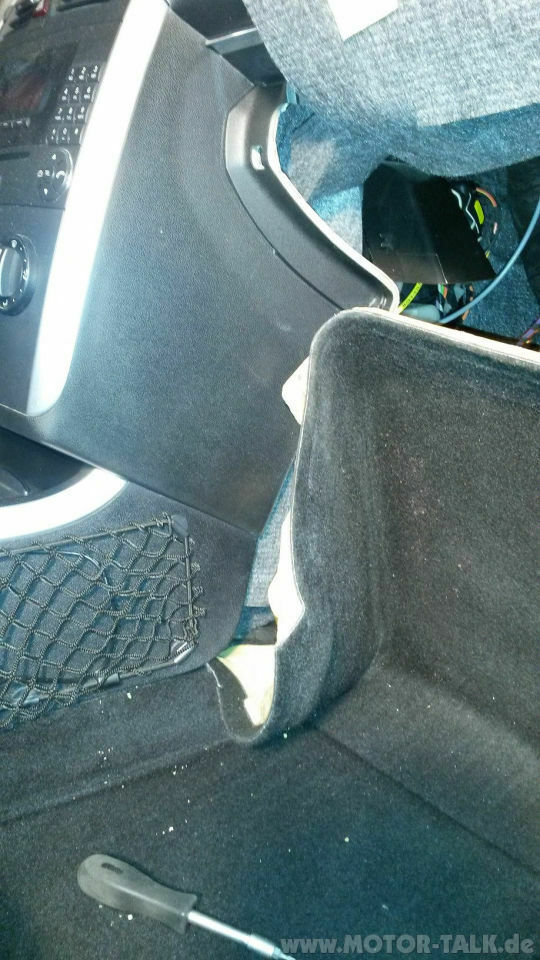

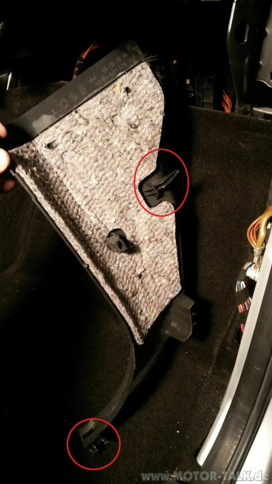

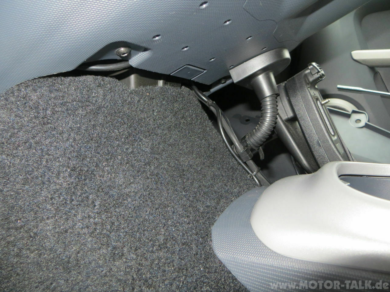

5. Verkleidung im Fußraum rechts abbauen.

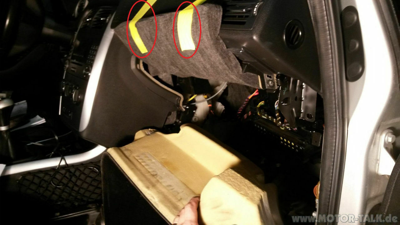

6. Dämmatte, Bodenbelag vorsichtig nach hinten umlegen (links etwas falten).
Obere Dämmung nach hinten umlegen und oben fixieren.

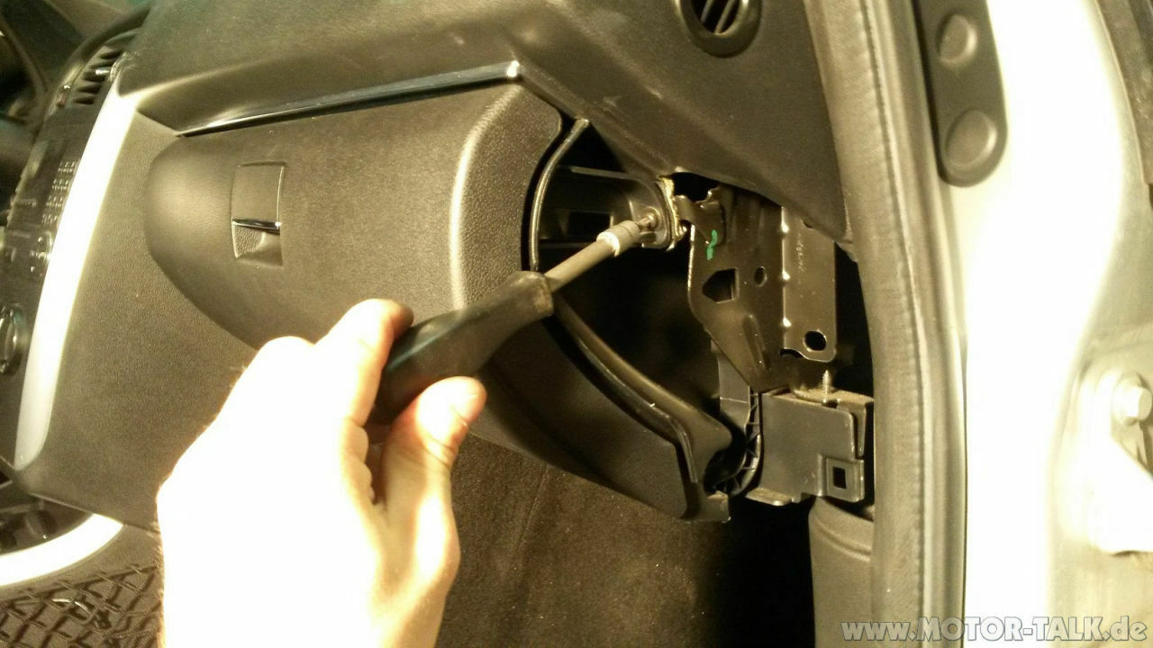

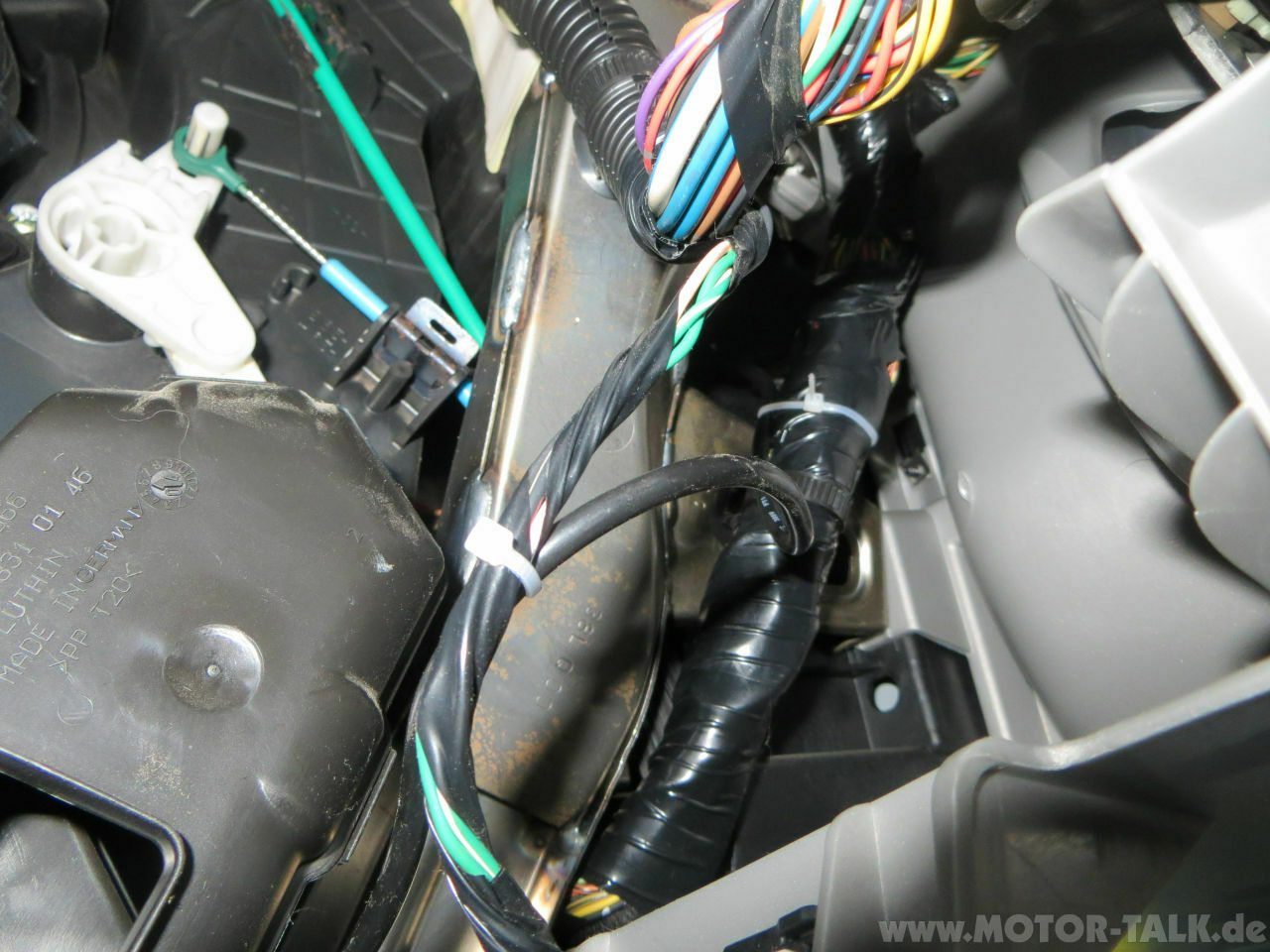

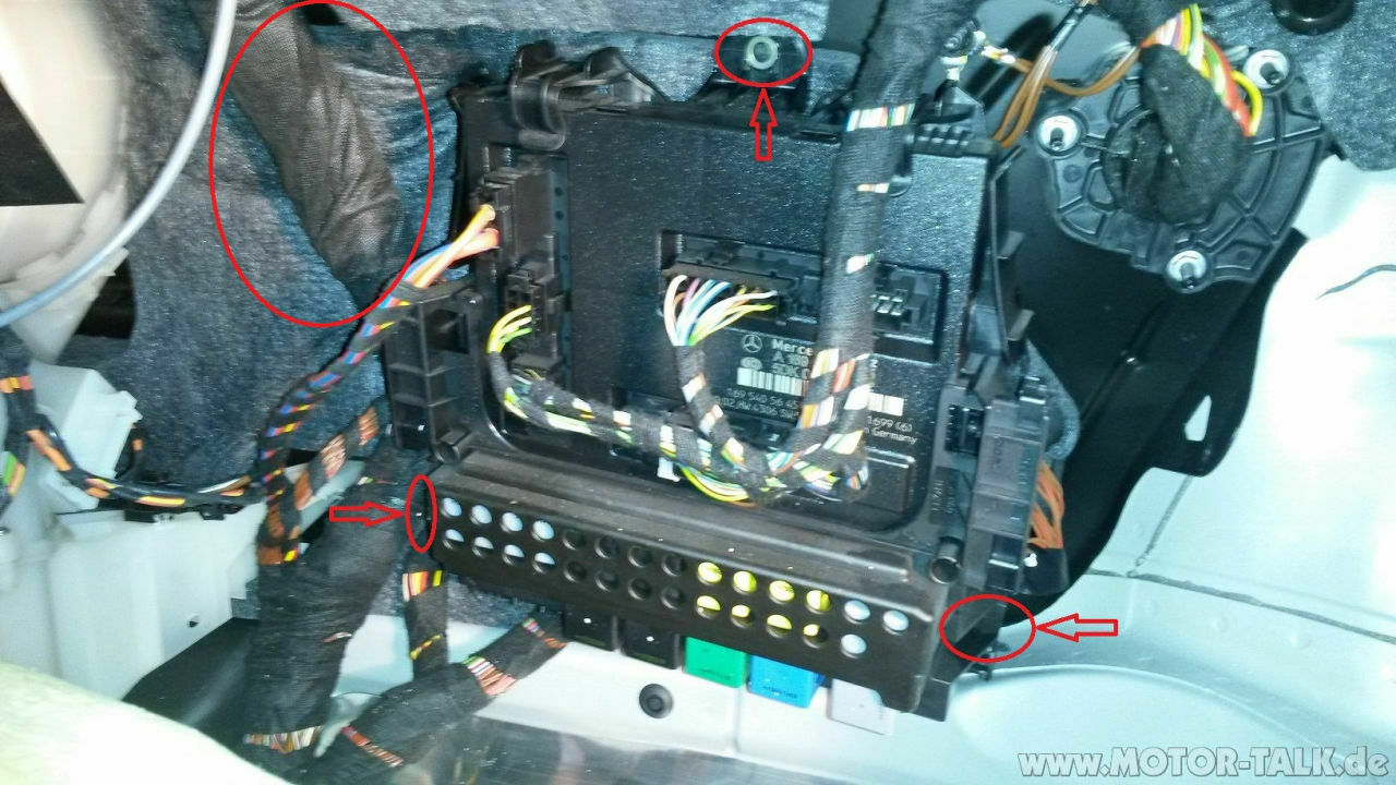

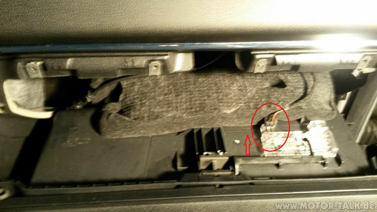

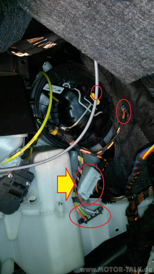

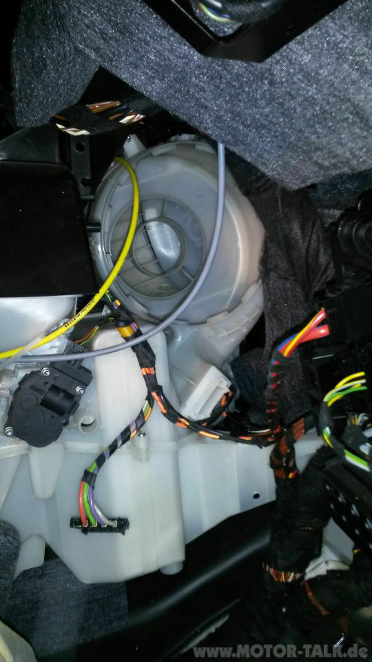

7. Drei Muttern (10er) des Halters vom SAM Steuergerät abschrauben, das Steuergerät etwas vorziehen und nach rechts so weit es geht wegdrücken. Der dicke Kabelbaum links davon stört beim Aus- und Einbau.

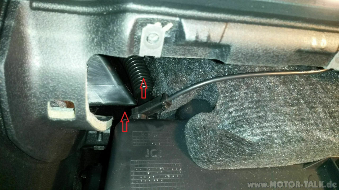

8. Ich habe die beiden Stecker von dem Gebläsemotor und des Vorwiderstandes gleich abgezogen und den Kabelbaum zur Seite gemacht.
Wer nur den Vorwiderstand austauschen möchte, für den ist hier Schluss.
Der Vorwiderstand wird nach unten links gedrückt und rausgezogen (siehe gelber Pfeil auf dem Foto).
Habe leider kein Bild gemacht.

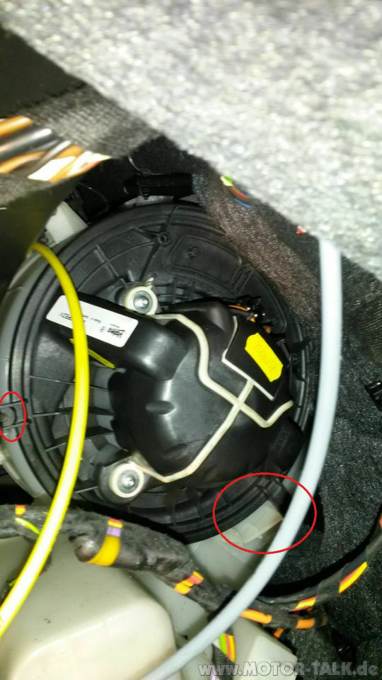

9. Es kann sein, dass Lüftergehäuse mit einer Schraube fixiert ist, lösen und verriegelung unten rechts etwas anheben und im Uhrzeigersinn etwa 2cm drehen.
Schon kann der Lüfter raus.
10. Wer das alte Gebläse nicht rausbekommt, kann die drei Schrauben (T10) am Lüftergehäuse rauschrauben, dann hat man zwei Teile die nur durch Kabel verbunden sind und man bekommt das defekte teil leichter raus. Um das Neue reinzumachen muss aber trotzdem Platz geschaffen werden.
11. So schaut es ohne den Gebläsemotor aus.
Einbau in Umgekehrter Reihenfolge.
Bevor das Handschuhfach eingebaut wird, noch einmal alle Stecker prüfen und den Neuen Motor auf Funktion prüfen.

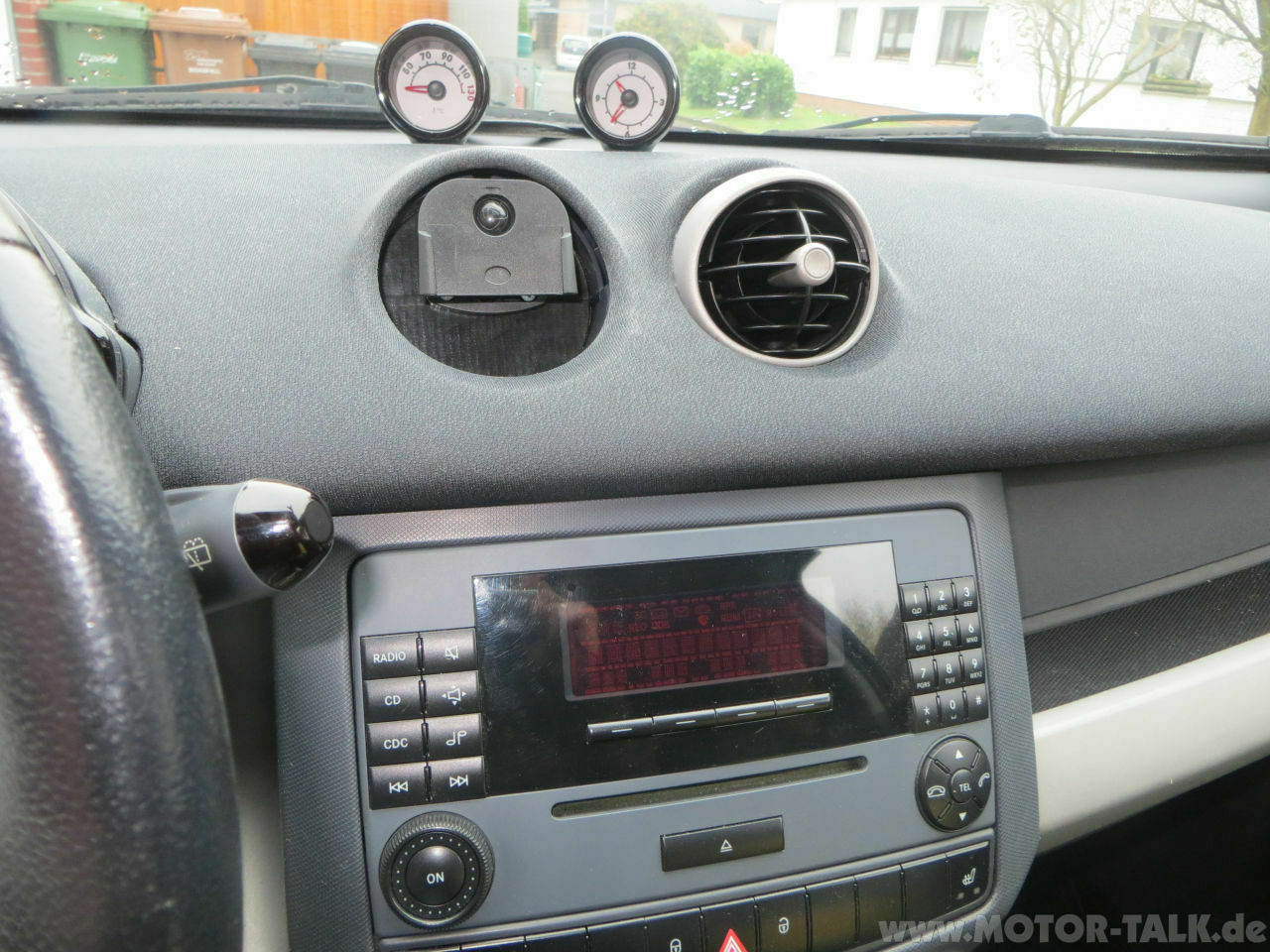

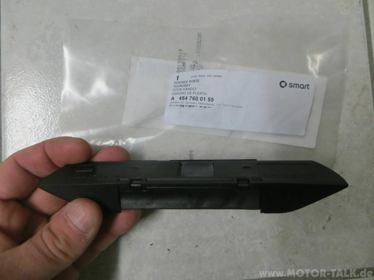

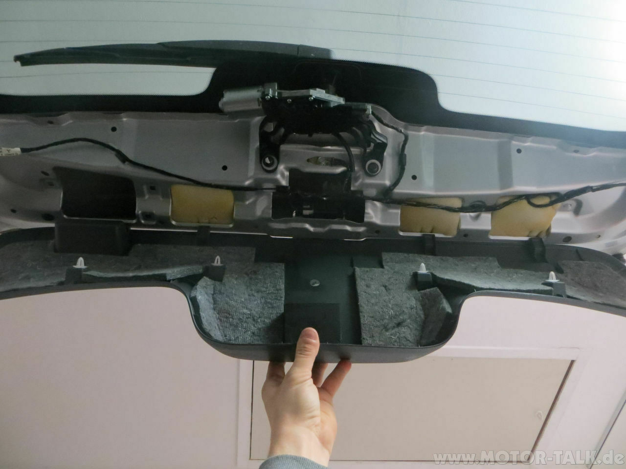

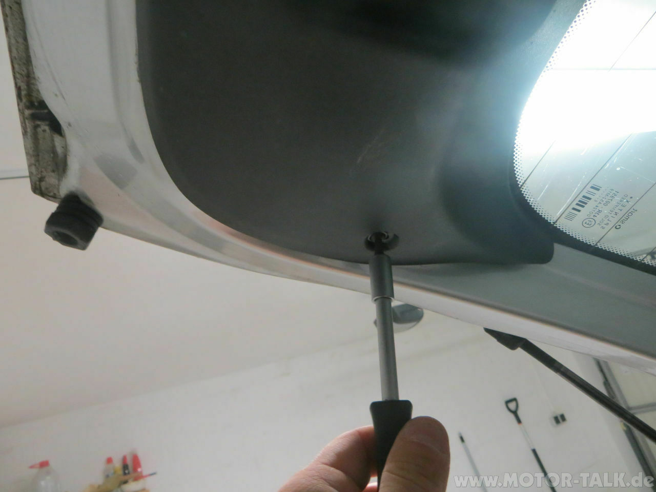

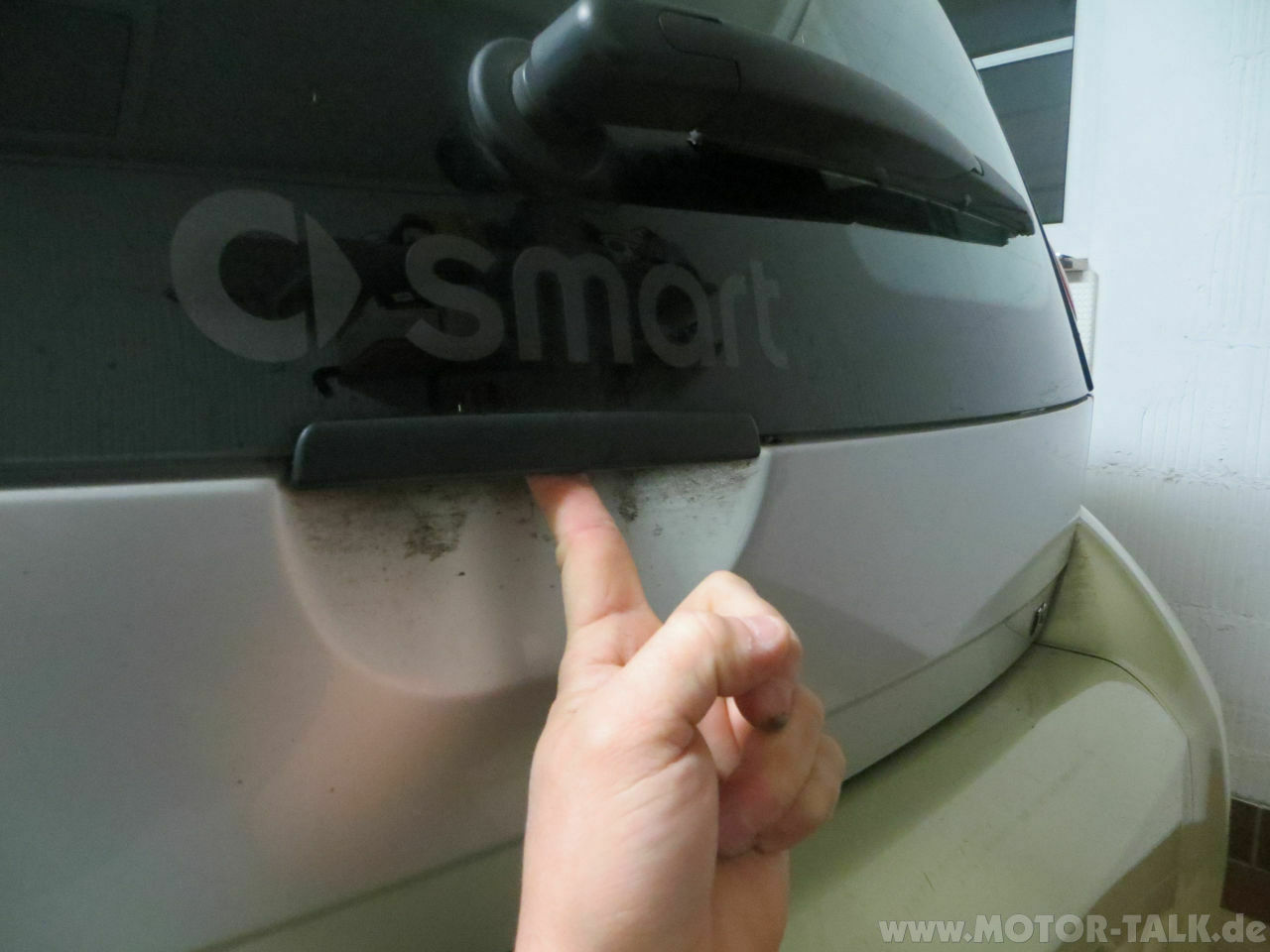

Wed Aug 03 21:02:08 CEST 2016    |    AOLM    |   Stichworte: 450, 451, 454, Forfour, Reparatur, Schlüssel, Smart
Entweder die letzten zwölf Jahre, oder die Frauenfingernägel haben das Gummi eines Forfour-Schlüssels "etwas" in Leidenschaft gezogen. Das Tastenfeld wollte ohne das schützende Gummi auch nicht mehr so recht.
Keine Ahnung was so ein Schlüssel bei Smart neu kosten würde, ich habe erst einmal verucht den Alten zu retten.
Dazu einfach bei Ebay geschaut KLICK
und Schlüsselgummi mit Tastenfeld für ungewöhnlich kleines Budget gekauft.
Wenn man mit einem Lotkolben halbwegs umgehen kann, ist der Rest bei dieser Art von Schlüssel relativ einfach.
Allzuviel gibt es eigentlich nicht zu beschreiben.
Altes Tastenfeld raus löten, neues reinlöten, Funktionstest und sich freuen einen Schlüssel für einen Einstelligen Eurobetrag repariert zu haben ;)

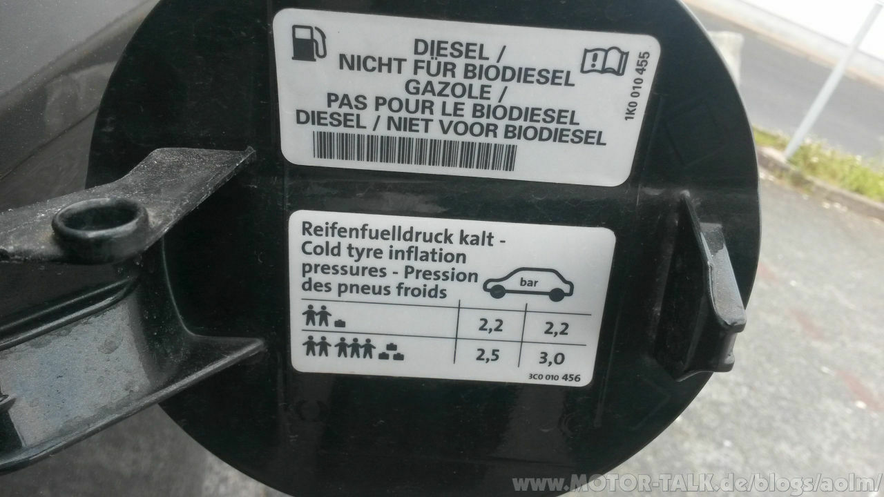

Der Automobilhersteller ist kein Reifenhersteller und legt die empfohlenen Drücke abhängig von Erstausrüster der Reifen ab.
Die können sich schon mal von Reifenhersteller zu Reifenhersteller geringfügig unterscheiden, da bei gleicher Reifengröße, Eigenschaften wie z.B.: Gewicht des Reifens, Dicke der Seitenwand, Zusammensetzung der Gummimischung, und vor allem die Steifigkeit der Karkasse unterschiedlich ausfallen können.
Ein Reifenhersteller entwickelt nicht einen Reifen, der Spezial für ein Fahrzeug konzipiert wird (Ausnahmen bestätigen die Regel, z.B.: Formel 1), sondern für eine Fahrzeug(gewichts)klasse.
Daher ist der Zusammenhang vor allem zwischen dem Gewicht des Fahrzeuges und den Eigenschaften des aktuell montierten Reifens wichtig.
Es gibt im Internet von vielen Reifenhersteller Tabellen, oder Programme, wo die empfohlenen Luftdrücke für die beiden Extremfälle Fahrzeug leer und Fahrzeug voll für einzelne Fahrzeuge und Reifengrößen angegeben werden. Das Optimum befindet sich meistens irgendwo dazwischen, weil das Auto meistens weder leer-, noch vollbeladen ist.
Es gibt eine Möglichkeit den „richtigen“ Luftdruck selbst zu definieren, und zwar anhand von tatsächlichen Fahrzeuggewicht, sowie den Werten von dem am Fahrzeug montierten Reifen.

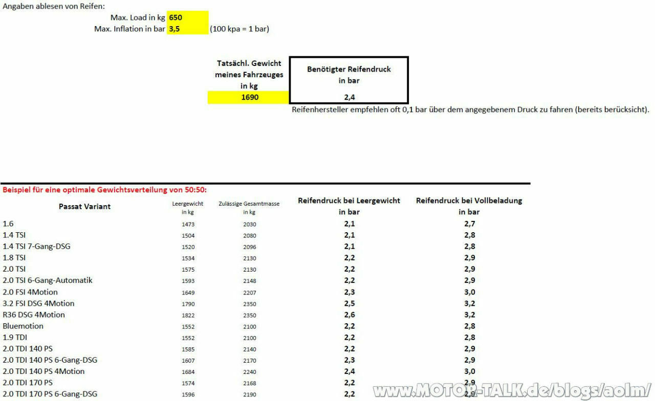

Lange Rede kurzer Sinn, um das Optimum zwischen dem Fahrzeuggewicht und den Reifeneigenschaften zu finden kann man so vorgehen:

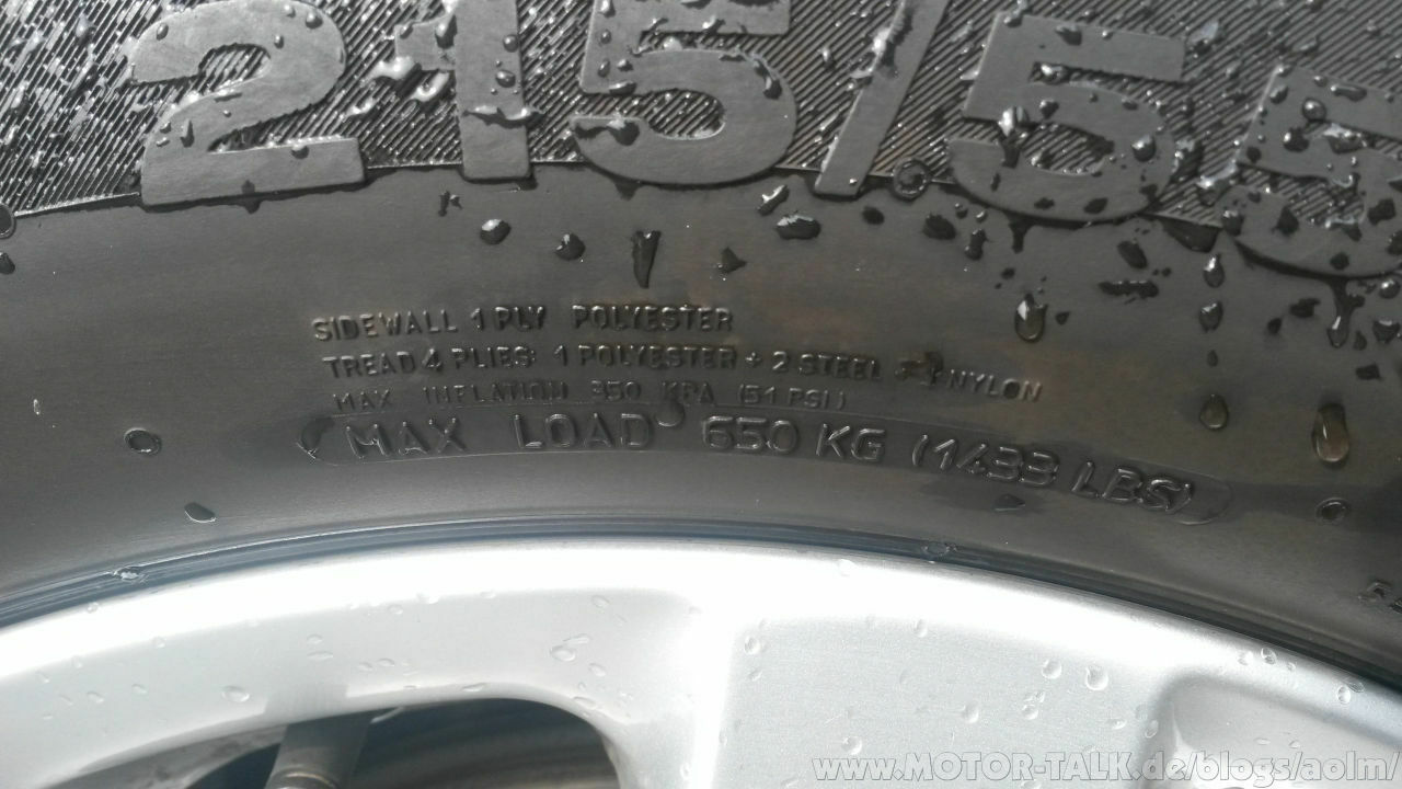

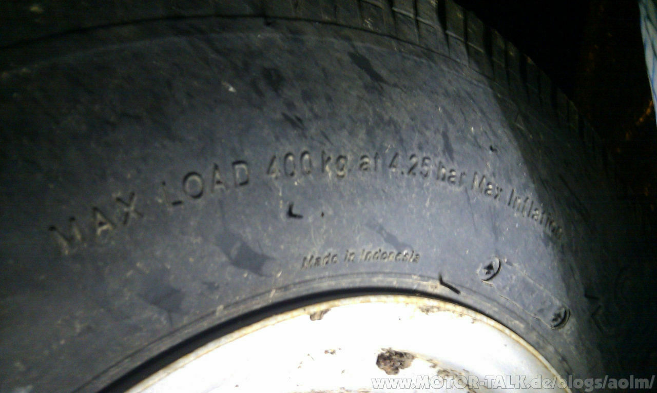

• Am Reifen die Beiden Angaben für Max. Load (z.B.: 650 kg) und Max. Inflation (z.B.: 350 KPa = 3,5 bar) ablesen
• Tatsächliches Gewicht des Fahrzeuges ermitteln (z.B. an einer KFZ-Waage, oder bei Anhänger Leergewicht des Anhängers + Gewicht der Ladung)
• Dann ein Paar einfache Rechenschritte:
o Max. Druck / max. Belastung x (Tatsächl. Gewicht / Anzahl der Reifen) + 0,1 bar
o Beispiel: 3,5[bar] / 650[kg] x (1700[kg] / 4) +0,1[bar] = 2,4[bar]
• Die erste Empfehlung von vielen Reifenhersteller auf Fragen zum schwammigen Verhalten der Reifen ist: fahren Sie mit 0,1 bar mehr Druck. Also wurde dieser Korrekturwert gleich mit einbezogen.
Das gleiche z.B. bei einem Anhänger:
o Beispiel (Anhänger voll beladen): 4,25[bar] / 400[kg] x (750[kg] / 2) +0,1[bar] = 4,1[bar]
o Beispiel (Anhänger leicht beladen): 4,25[bar] / 400[kg] x (300[kg] / 2) +0,1[bar] = 1,7[bar]
Das ist u. A. auch der Grund warum die Dinger unbeladen so hüpfen beim Fahren.
Wenn man z.B. den Anhänger immer nur zum Transport von gleichen Gegenständen benutzt (Grünschnitt Entsorgung, Motorrad Transport), kann man so die Reifen optimal aufpumpen.
Ich habe mal spaßeshalber eine vereinfachte Excel Tabelle für Min. und Max. Drücke für theoretische Gewichtslage von 50:50 für verschiedene Motorisierungen des Passats B6 erstellt.
Ich denke diese Werte werden wenn nicht gleich, so vielleicht um ca. 0,1-0,2 bar von denen am Tankdeckel von Erstausrüster empfohlenen Reifendrücken unterscheiden, da wie gesagt u. A. verschiedene Gewichte an Vorder- und Hinterachse nicht berücksichtigt. Natürlich könnte man die Werte prozentual auf Vorder- und Hinterachse (z.B.: vollbeladen vorne 40% und hinten 60%) weiter auswerten, für Verständnis sollte das denke ich reichen.

Keine Regel ohne Ausnahme.
Die Formel funktioniert bei "normalen" Fahrzeugen, bzw. "normaler" Bereifung.
  • Bei großen Geländerwagen wie z.B. X5 scheint es wohl nicht zu gelten, weil dort anscheinend Reifen mit extrem hohen Max. Load Werten aufgezogen weren (vielleicht weil die Reifen statt Flächenbelastung auch Punktbelastung auf irgendwelchen Felsen aushalten können, oder die Autos haben sehr hohe Zuladungswerte, k.A.)
  • Bei Fahrzeugen mit Reifen, die für Geschwindigkeiten von über 300 km/h zugelassen sind, scheint es auch nicht zu gelten (Sorry, da muss ich passen :))
  • Und einige Anhängerhersteller ziehen wohl (warum auch immer) ab und zu Reifen auf, wo ein Reifen fast das Gesamtgewicht des ganzen Anhängers tragen könnte. Da passt das dann auch nicht.
Daher bitte nicht steinigen. Bei manchen Fahrzeugen werden wohl überdurchschnittlich dimensionierte Reifen verbaut. Dort geht die Rechnung nicht auf.
EDIT 18.07.2016
Servus,
die Resonanz ist echt enorm ;) vielen Dank an die Beteiligten.
In Zwischenzeit, wurde mir ein link zu einer sehr interessanten Seite zur Auslegung der Höchstdrücke geschickt (Danke dafür :)).
Bei der Auslegung muss man mit mehreren Werten jonglieren.
Ich versuche vielleicht demnächst (Zeitmanagement :)) eine Excel Tabelle zu erstellen, wo jeder selbst seine Werte eingeben kann und das Ergebnis präsentiert bekommt.
Ach ja, ich weiß jetzt, dass die Abweichungen von der oberen Formel sich von der möglichen Höchstgeschwindigkeiten des Fahrzeuges, sowie der maximalen Sturzwerte ergeben. (hier der Link: KLICK)
Daher berechtigter Einwand eines Touaregfahrers, dass das Beispiel mit X5 nicht nachvollziehbar ist, da bei Ihm "die Rechnung ja wie Faust auf's Auge passt". ;)
Bis demnächst.

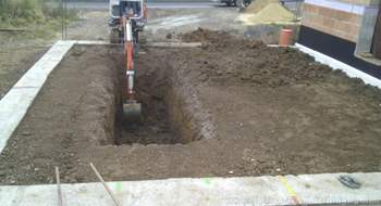

Fri Jul 31 14:12:21 CEST 2015    |    AOLM    |   Stichworte: Arbeitsgrube, Bau, Garage, Grube, Kfz, PKW-Grube, Sonstiges
Da ich bei der Suche nach Infos für den Bau einer PKW-Grube, bzw. einer Arbeitsgrube in einer Garage, außer Kommentaren wie "wofür braucht man eine Grube, kauft eine Hebebühne" nicht viel finden konnte, hier eine kurze Zusammenfassung.
1. Viele behaupten "Gruben sind nicht genehmigungsfähig".
Ich bin einfach zum Rathaus, Bereich Planung und Bauen und dort nachgefragt.
Es hieß: solange es für den privaten Gebrauch bestimmt ist, kein Problem. Bei Gewerbe sieht es anders aus. Man wollte sich aber bei der Bauabteilung absichern und mir am nächsten Tag Bescheid geben. Dieser fiel für mich wie erwartet positiv aus. Ich kann mir gut vorstellen, dass es von Bundesland zu Bundesland oder auch von Stadt zu Stadt wegen z.B. Wasserschutzgebiete o.ä. unterschiedlich ist.
2. Maße einer Grube.
Da ich keine Empfehlungen im I-net gefunden habe, habe ich einfach dort wo ich zur HU fahre und bei einem befreundeten Transportunternehmen mit einer Grube in der Garage nachgemessen.
Beide hatten ca. 90 cm Breite. Also hat sich eine weitere Frage erübrigt.
3. Tiefe und Länge.
Bei der Tiefe der Grube habe ich mich für ca. 180 cm entschieden. Hängt aber von der Größe des Benutzers ab. Bei Neubau sollten Estrichhöhe, Bodenplattenhöhe und die Bodenplatte von der Grube abgezogen, bzw. dazu addiert werden.
Länge sollte man so wählen, dass man bei einem aufgebocktem Auto rein und raus kann. Ich habe mich für ca. 5 m entschieden. Geworden sind es aufgrund der Länge der Baugrube 4,8 m.
Wichtig ist, bei Aushub der Baugrube, die Dicken der Bodenplatte, sowie der Grubenmauern mit einzurechnen.
4. Umsetzung
- Mit Schnurgerüst die Maße (Grube + 2x Breite der Hohlbetonsteine + 2x ca.5cm Hohlraum dahinter)
- Minibagger für 1 Tag ausgeliehen
- Folie doppellagig ausgelegt um Feuchtigkeit in der Grube zu verhindern
- Kunststoffabstandshalter 35 mm 4St.
- 1x Baumatte bzw. Baugitter 6m x 1,3m mit einem Bolzenschneider oder Flex, so zurecht schneiden, dass man es hantieren kann. Bei mir waren es 3 Teile.

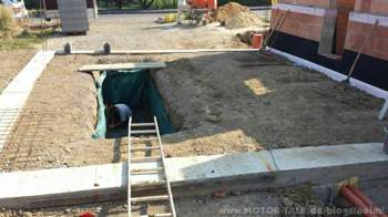

Ich habe die Matten so gekantet, dass die Stäbe, die nach oben zeigen genau in die Mitte der Beton Hohlsteine rauskommen. Also in meinem Fall 90cm + 17.5cm.
- an den Stirnseiten habe ich Ø 8mm Eisen im Abstand von 15 cm platziert.
- Beton abhängig von Abmaßen der Grube 5,2m x 1,3m x 0,16m = 1,1m³
- Querstäbe der Baumatten abgeschnitten, so das die Betonhohlsteine drüber können.
- Betonhohlsteine (in meinem Fall ca. 3,5 Paletten 17,5cm breite Hohlsteine)
- Betonhohlsteine setzen (Mörtel, Kleber)
- Den äußeren Hohlraum zwischen den Steinen und der Erde habe ich nach dem Andrücken der Folie an die Steine mit Sand ausgefüllt, damit die Folie heil bleibt.
- Zwischen den Betonhohlsteinen quer bzw. waagerecht, oder horizontal Eisenstangen (Torstahl) reinlegen
- Schalung fertigmachen
- Hohlrohre für die Versorgungsleitungen in die Grube verlegen (ich habe 2x Ø25 genommen, 1x für Strom und 1x für Druckluft. Normalerweise würde 1x Ø16 für Strom ausreichen)
- Dann vertikal in jede Öffnung mittig Eisen bis auf die Grundplatte reinstecken (ich habe Ø8 genommen)
- Dann mit etwas flüssigerem Beton die Hohlräume füllen (da geht ganz schön was rein)
- Die senkrechten Eisenstangen so biegen, dass diese in der Bodenplatte der Garage verschwinden und schon ist die Grube fertig.
Der Bau der Grube hat mich ca. 2 Wochen Zeit gekostet.
Ich werde später noch Flachkanalrohr unter, bzw. in Estrich einarbeiten und einen entweder über Solarpannel, oder parallel zum Licht geschalteten Ventilator anschließen um für mehr Luftzirkulation in der Grube zu sorgen um Feuchtigkeit und unerwünschte Gase rauszubekommen.
- Bevor der Estrich rein kommt, wird noch Winkelstahl wahrscheinlich 60 x 60 rund um die Grube im Beton verankert damit die Grube abgedeckt werden kann und damit später ein Grubenheber analog diesem hier Link1, oder so einer Link2 eingesetzt werden kann.
- Die Grube werde ich wahrscheinlich mit Gitterrosten abdecken, damit Luftzirkulation stattfinden kann.
- Als Anstrich habe ich vor die Öltankraumfarbe zu nehmen, die auch bei den Ölheizungen im heizungsraum als Anstrich genommen wird.
- Zu weiteren Arbeiten wie Treppe und Innenausbau schreibe ich später.

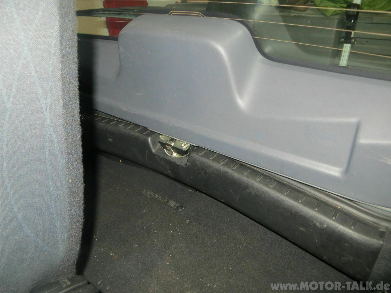

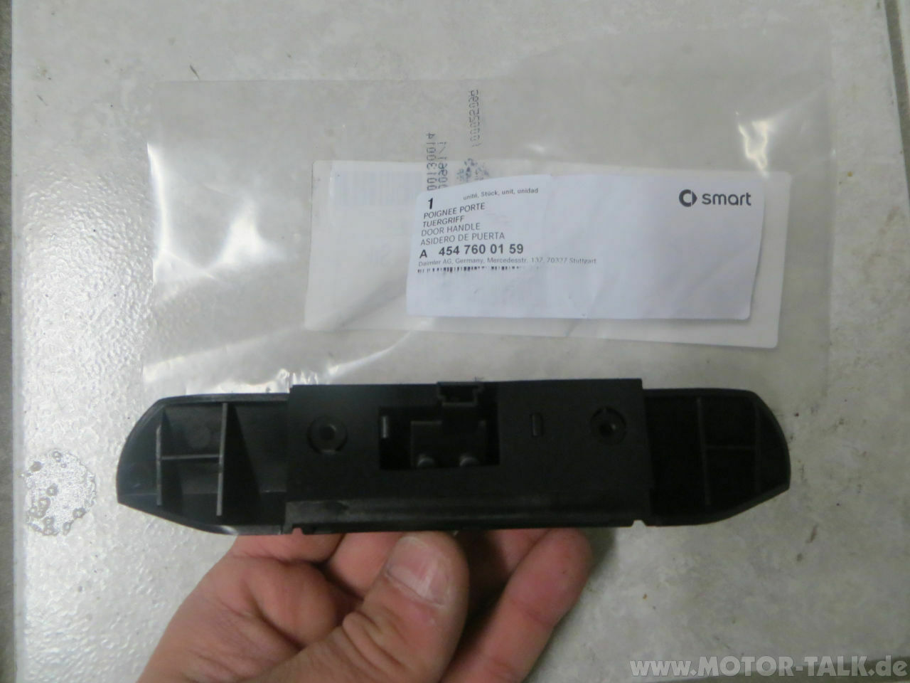

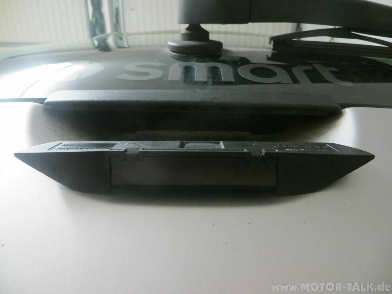

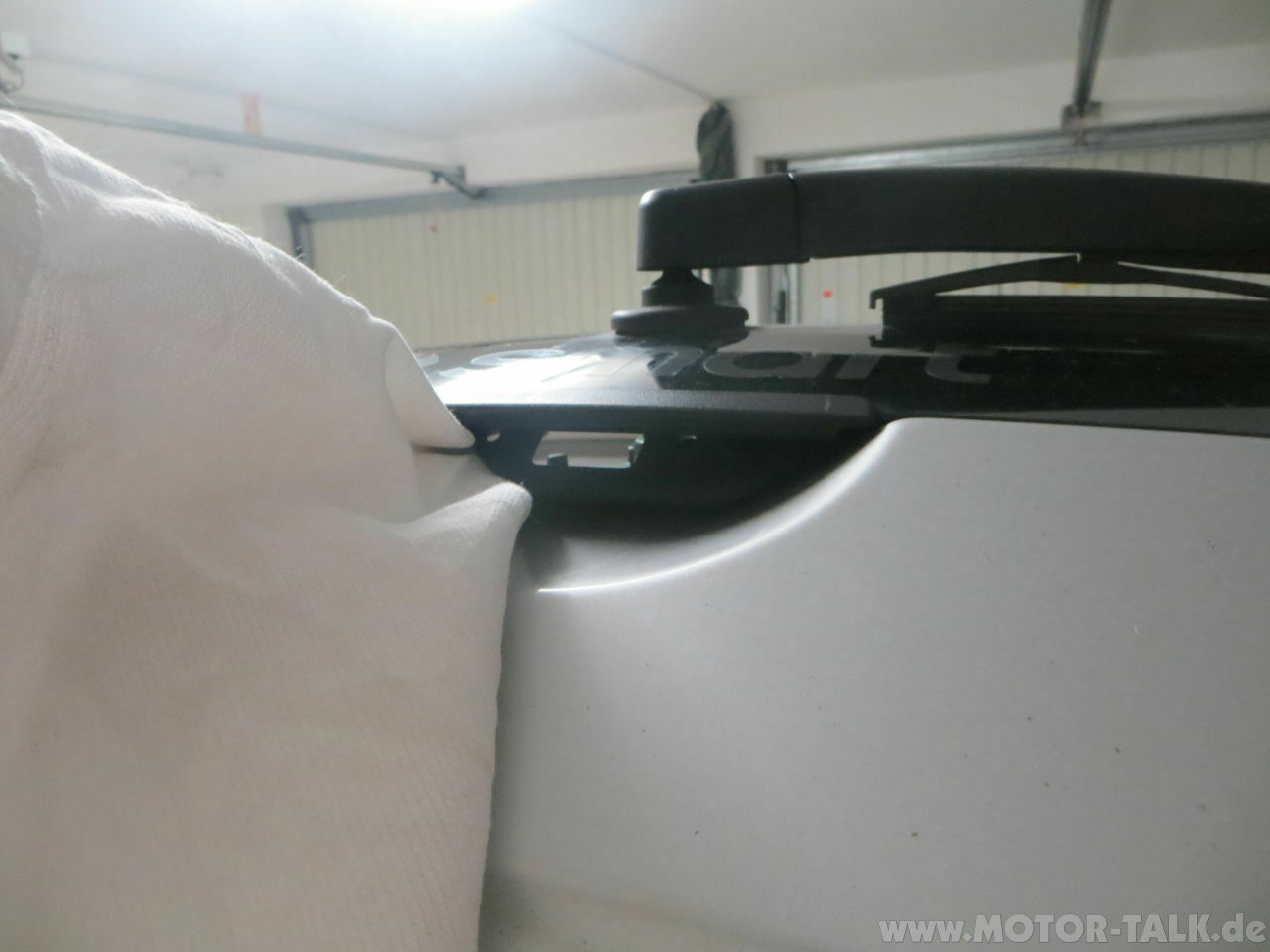

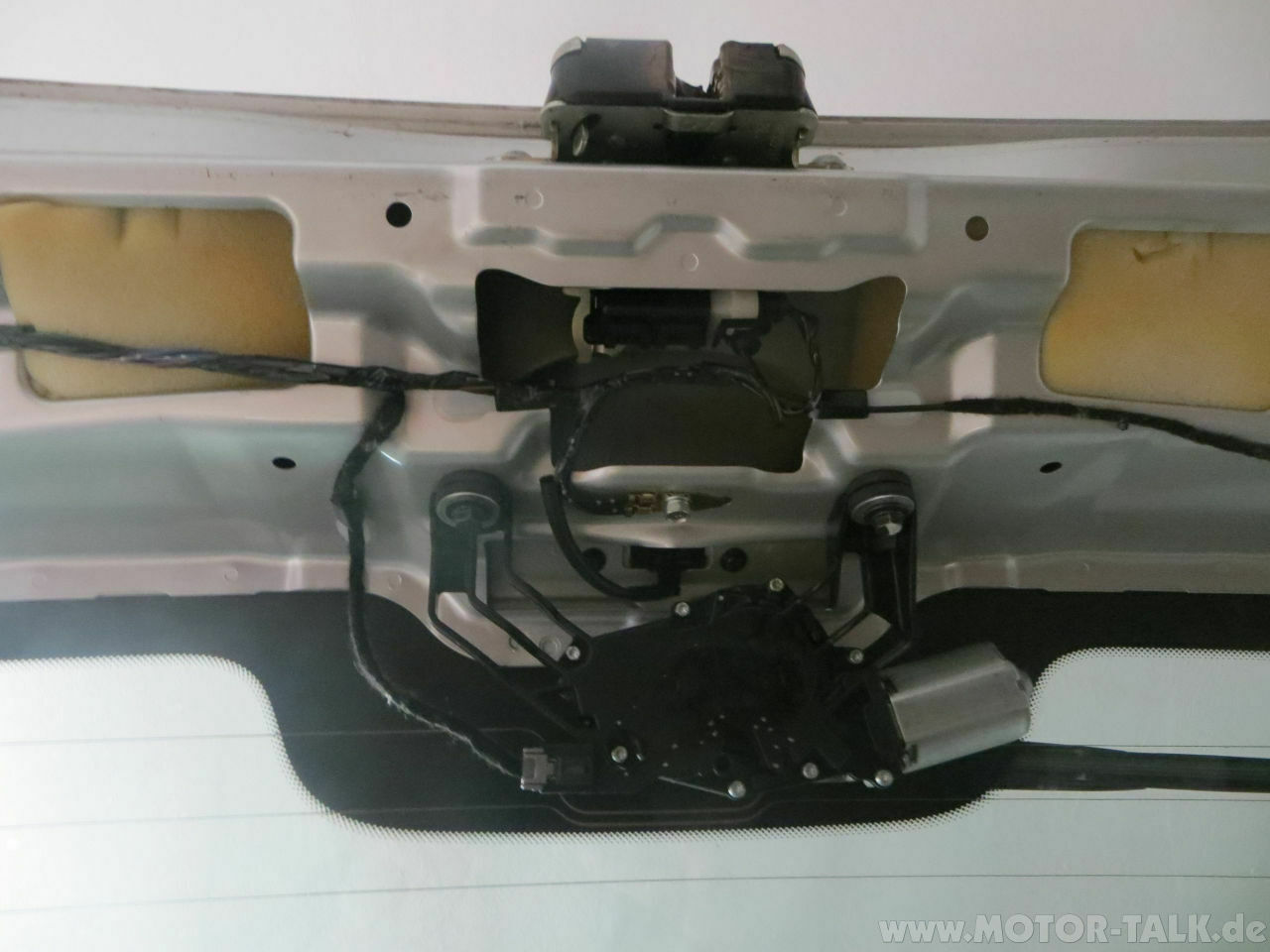

hier eine Anleitung, wie am Smart Forfour 454 der Heckklappentaster ausgetauscht wird.
Es wird ein neuer Taster A 454 760 01 59 benötigt (z.Z. ca. 14,50 Euro)
Die Heckklappe lässt sich von Innen Notentriegeln.
So kommt der neue Taster rein.

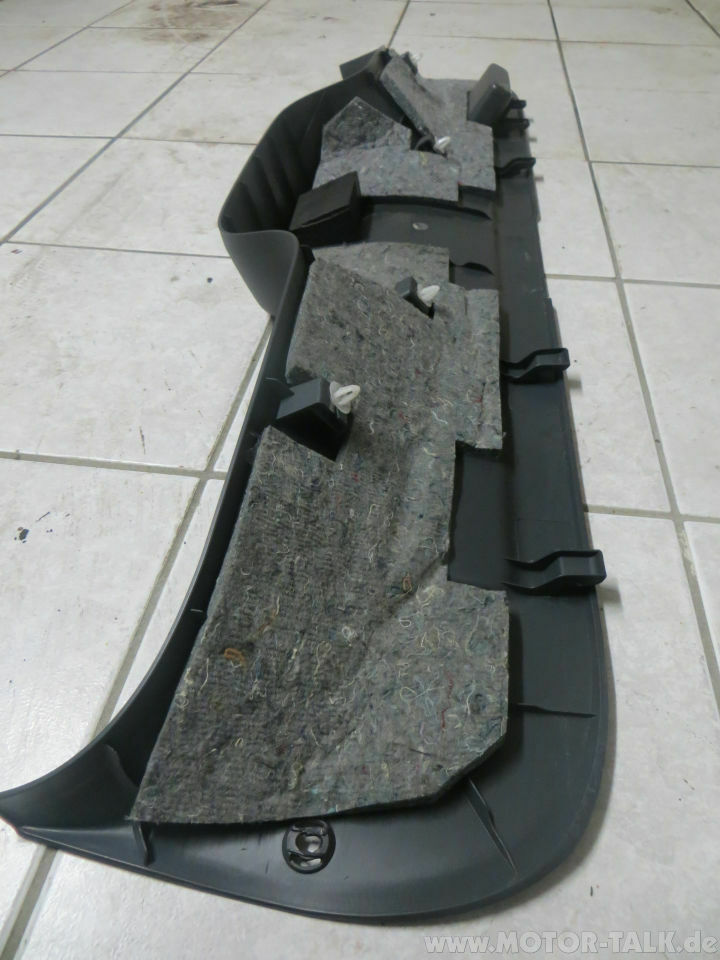

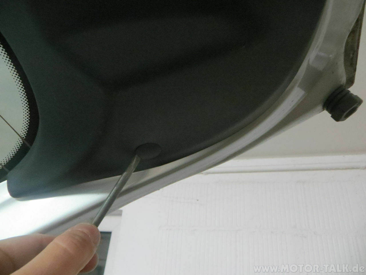

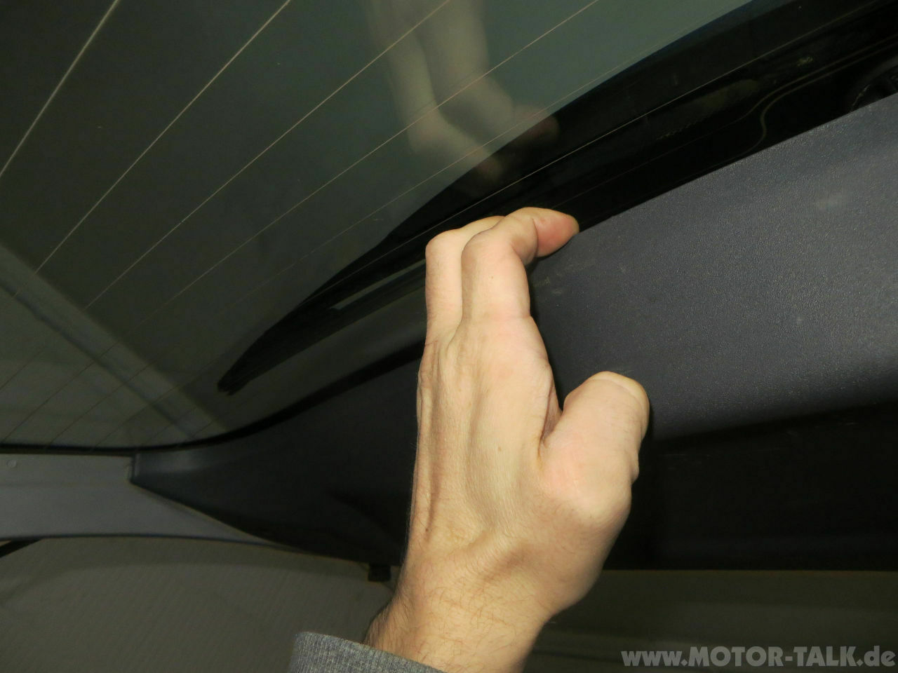

Als Nächstes, wird die Innenverkleidung der Heckklappe entfernt.
Dazu die Beiden Kunststoffabdeckungen rechts und links an der Innenverkleidung raushebeln und mit Torx T25 die beiden Schrauben entfernen (beim Zusammenbauen nur leicht anziehen)
Dann die Verkleidung entlang der Scheibe anpacken und runterziehen.
Die Verkleidung ist an vier Stellen reingeklickt.
Wenn die Verriegelungen hörbar rausgesprungen sind, die Verkleidung zu der Scheibe, bzw. zu den Scharnieren ziehen, damit die Hacken im unteren Bereich der Heckklappe rausgezogen werden.
An den Bildern erkennt man die Befestigungen.

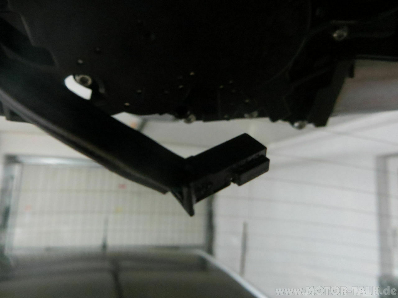

Und schon sieht man den Übeltäter. Der Taster ist mit zwei Schrauben Torx T20 befestigt.
Die Steckverbindung lässt sich leicht ohne Werkzeug lösen. Einfach am Stecker etwas wackeln und ziehen.
Dann erst mit Lösen der rechten Schraube beginnen damit der Taster in Position bleibt.
Eigentlich sind das beide T20 Schrauben, da aber die rechte durch den Scheibenwischermotor verdeckt ist, lässt sich diese mit einem T15 besser drehen.
Dann mit T20 die linke rausschrauben.
Den alten Taster rausdrücken und sauber machen.
Den neuen Taster reindrücken bis die beiden Widerhacken einrasten, die beiden Schrauben mit T15 und T20 anziehen
und Stecker wieder reinstecken.
Bevor die Verkleidung wieder angeschraubt wird, noch die Funktion testen.
Die Verkleidung in umgekehrter Reihenfolge anbringen und schon ist man fertig.
Die ganze Aktion erfordert keine besonderen Anforderungen und ist in 15 Min. erledigt.
Viel Spaß.

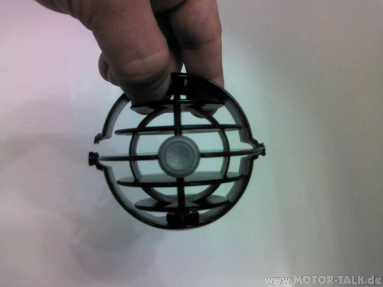

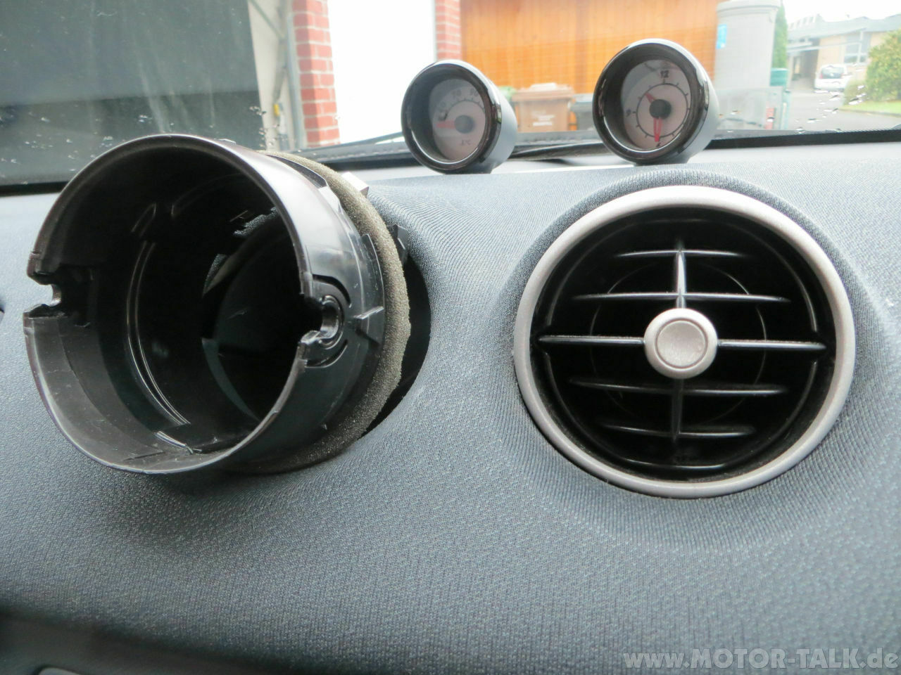

ich habe vor einiger Zeit einen von den mittleren Luftausströmer am Forfour abgebrochen in dem ich wohl etwas zu fest den Halter vom Navi für die Luftausströmer gedrückt habe.
Eigentlich wollte ich einen neuen Luftausströmer kaufen, da Mercedes, bzw. Smart Autohaus bei uns nicht um die Ecke ist und ich mit dem Forfour selten fahre, bin ich nicht dazu gekommen.
Im Internet werden die Dinger wenn, dann überteuert angeboten: Link

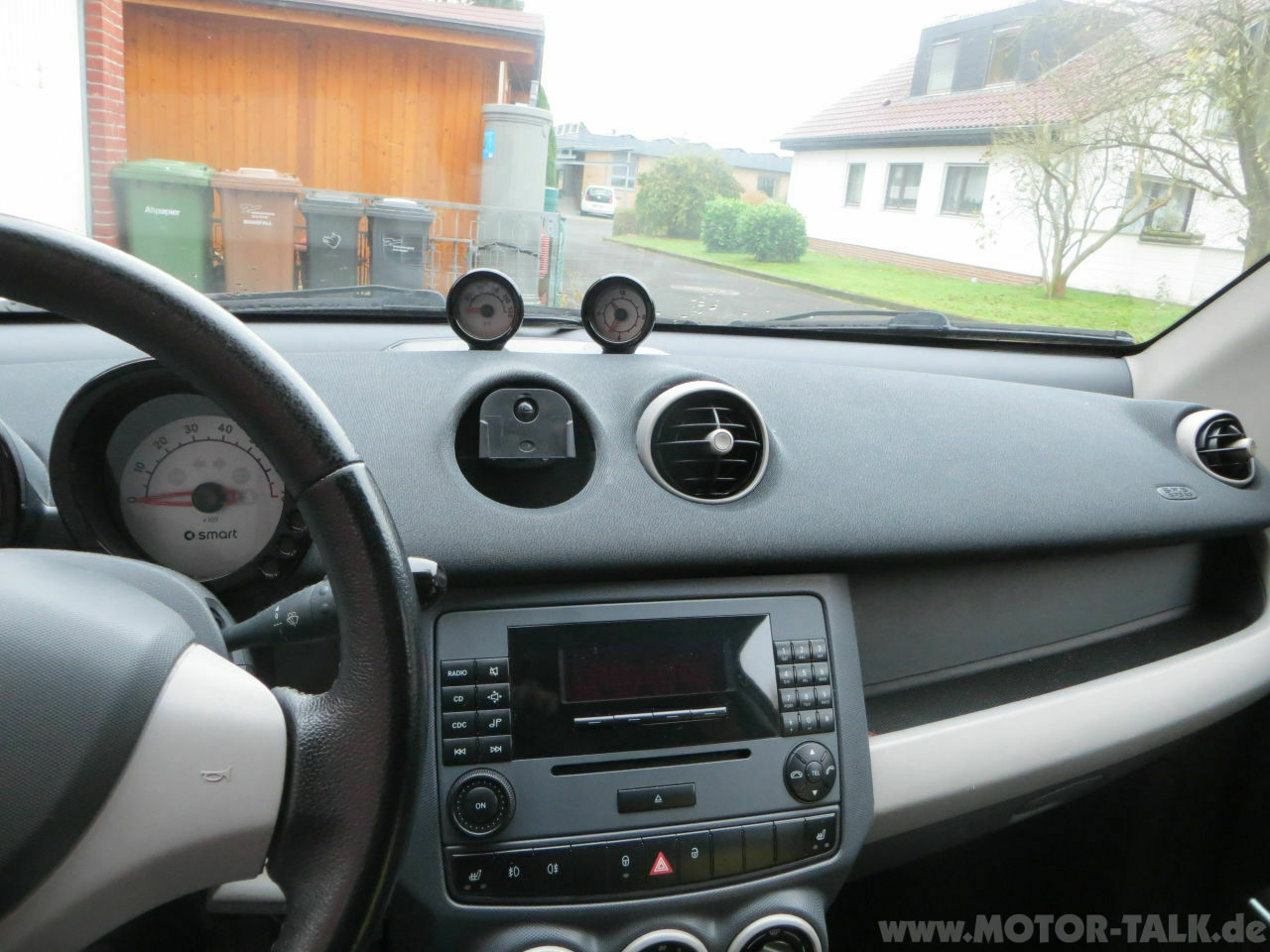

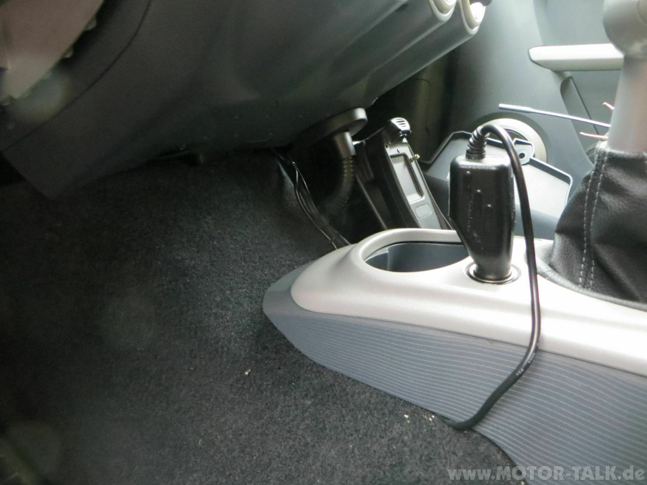

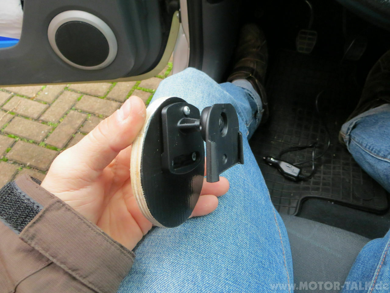

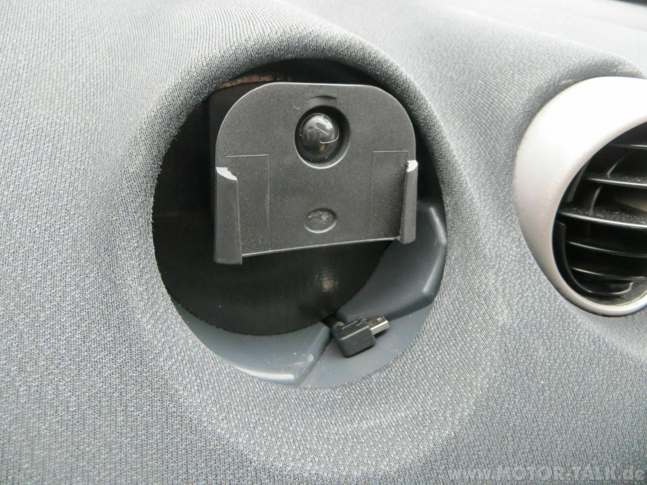

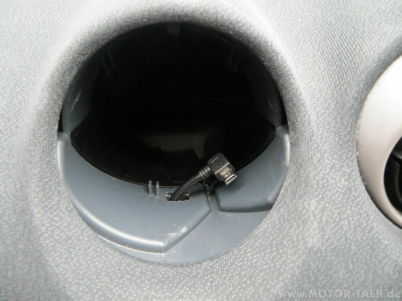

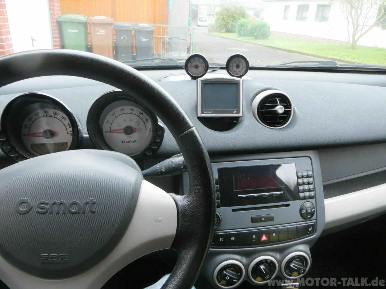

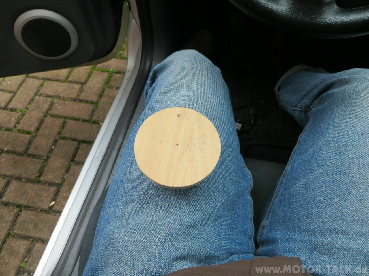

Vor ein Paar Tagen war ich im Forfour wieder mal aufs Navi angewiesen und fand es fummelig den Scheibenhalter an der flachen Scheibe neben den Zusatzinstrumenten zu befestigen.
Ich habe mir überlegt, ob man irgendwie das Navi im Sichtbereich, aber auch erreichbar und ohne Kabelsalt an Stelle der abgebrochenen Luftungsdüse platzieren könnte.
Ich bin mit dem Ergebnis zufrieden:
Alte Düse raus.

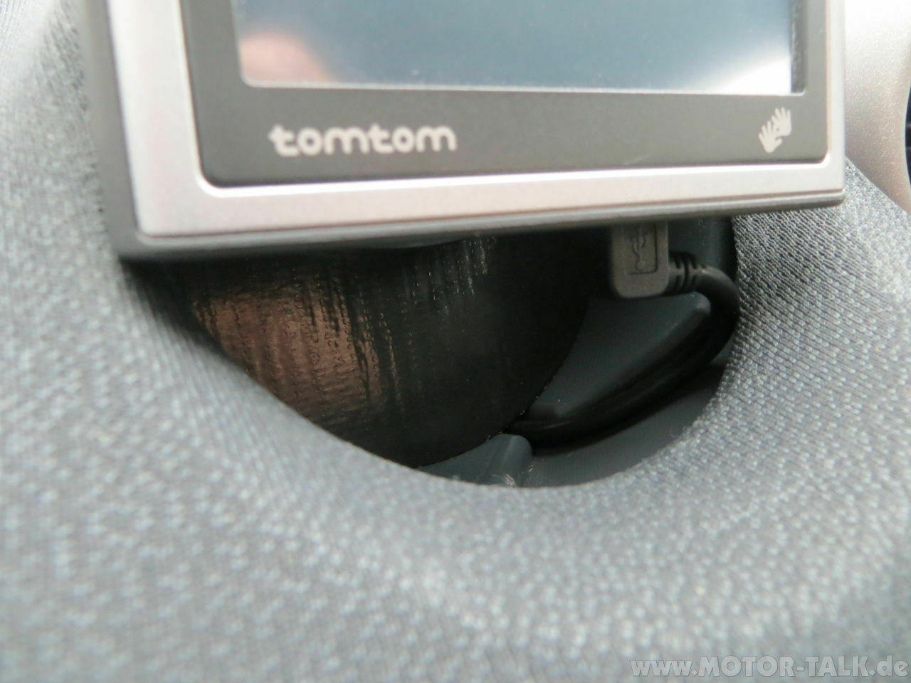

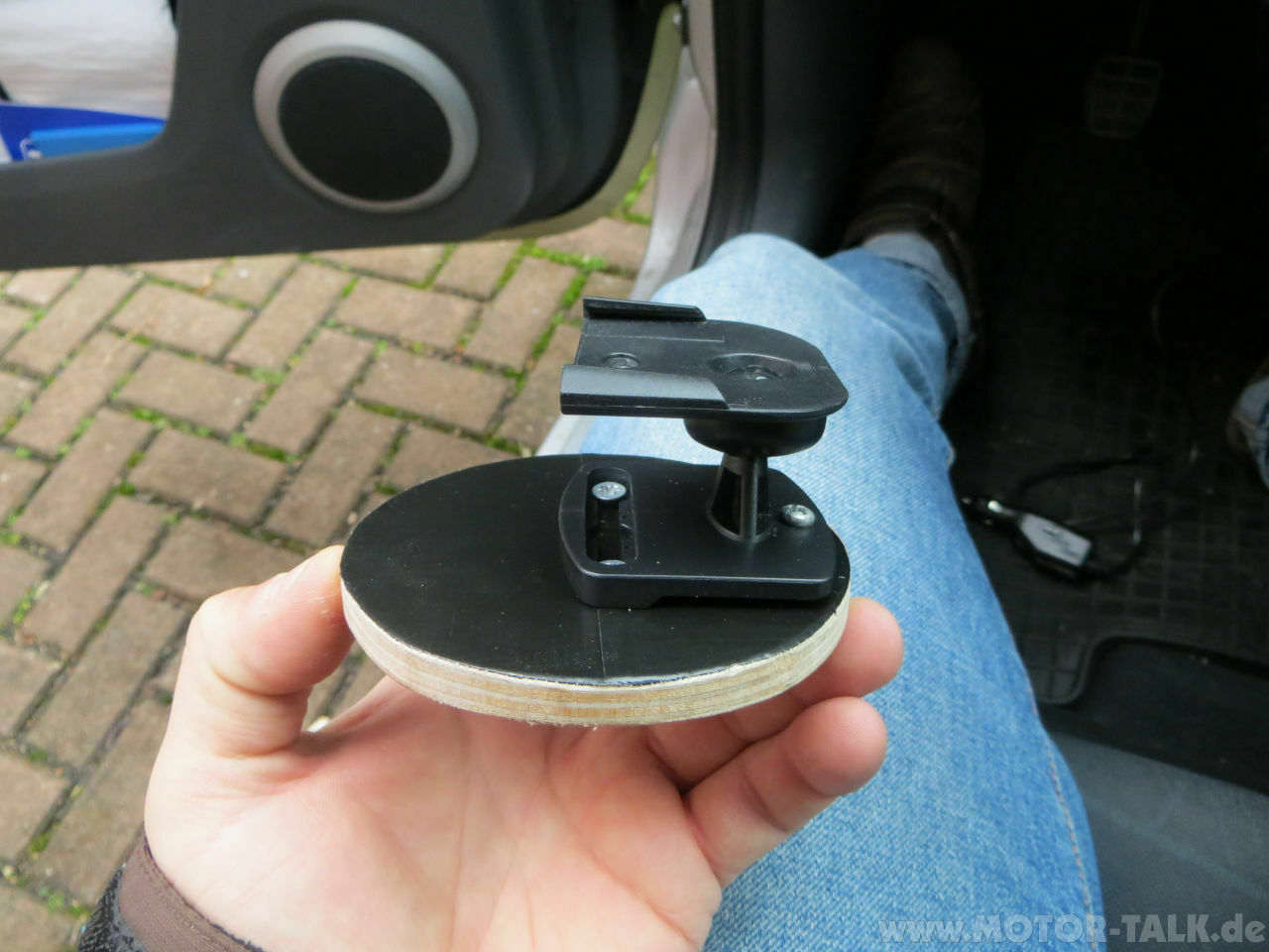

Durchmesser an der weitesten Stelle betrug 92mm, ich habe aus eiener Sperrholzplatte D=94mm ausgesägt, in der mitte eine Schraube reingeschraubt und geguckt ob es reinpasst und ohne Spiel sitzt.

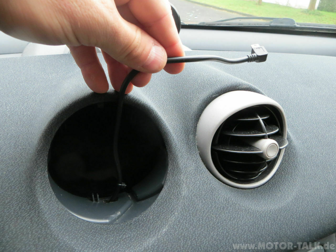

Dann habe ich die untere rechteckige Öffnung etwas vergrößert, damit der Stecker fürs Navi durch passt.
Dann das Kabel von unten durchgezogen und mit mehreren Kabelbinder an vorhandenen Kabelbäumen befestigt.
Dann den Navihalter an Sperrholzplatte befestigt, bis an die Endanschläge für die Lüftungsdüse in de Öffnung reingedrückt und das Navi befestigt.
Dann noch im unteren Bereich Kabel versteckt verlegt und mit Kabelbinder gesichert.
Beim Stecker habe ich etwas mehr Kabel rausgucken lassen, damit der Stecker aus der 12V Steckdose bei bedarf rausgezogen werden kann.
Noch die Funktion geprüft. Fertig.
