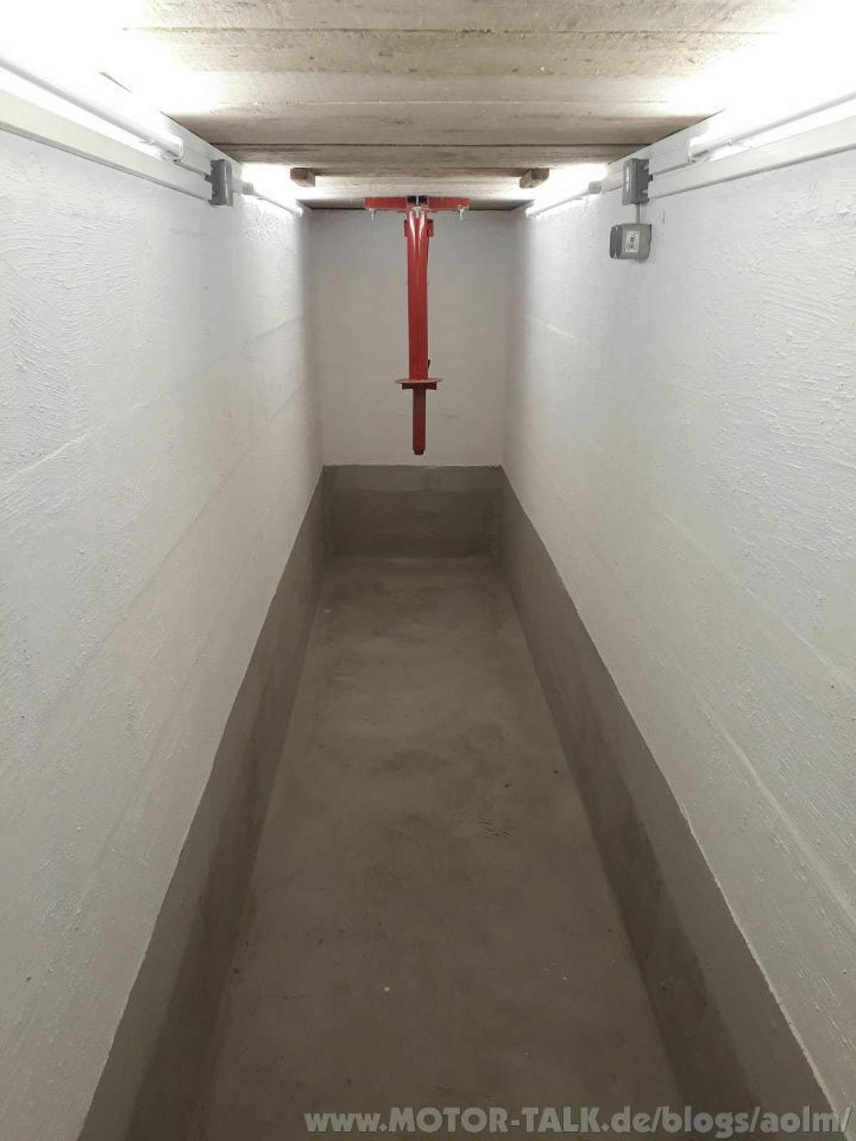

Ausgang der Druckluftleitung in der Grube
[bild=11]
[bild=12]
Damit ist in der Grube außer Licht, auch Strom und Druckluft zusätzlich vorhanden

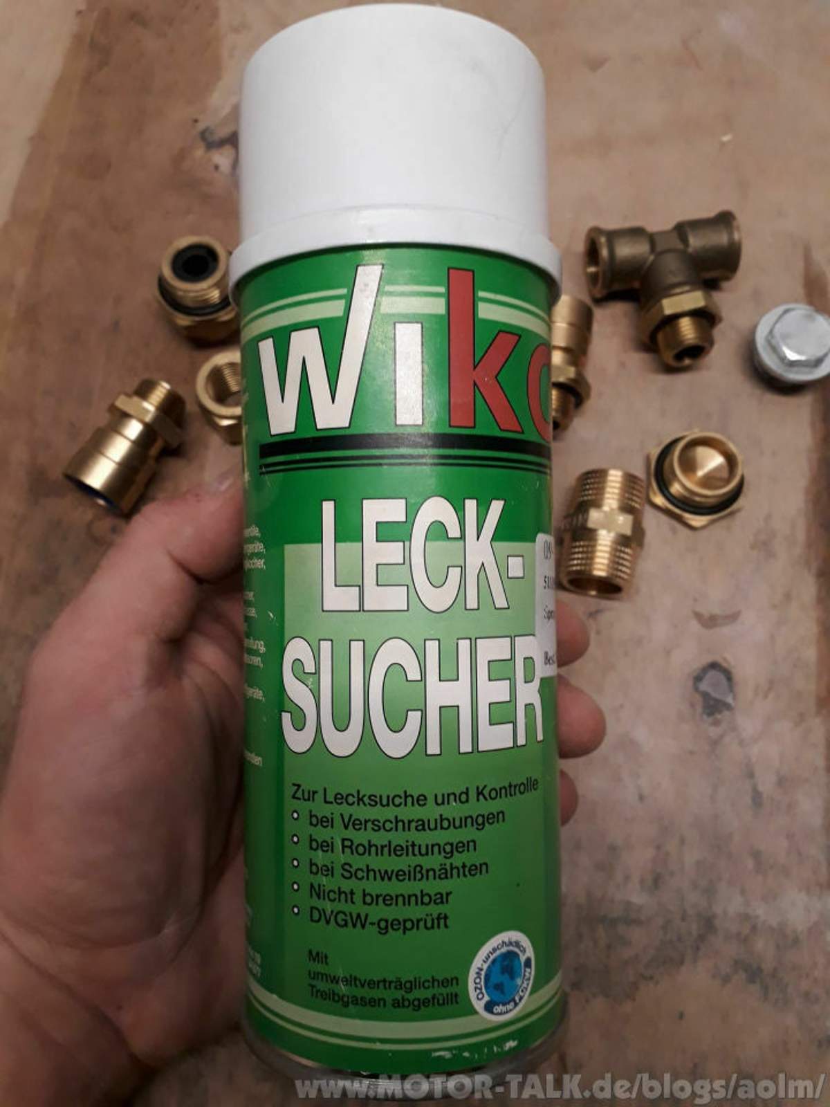

Wer viel, oder oft Gewinde abdichtet, kann ich Pneumatik- und Hydraulikdichtung empfehlen.
Funktioniert im Prinzip wie Loctite, nur dass es dichtet und nicht klebt. Das nachträgliche Lösen der Verbindung bedarf dann aber trotzdem etwas mehr Kraftaufwand.
Sehr schnell in Handhabung, allerdings hatte ich eine Undichtigkeit am Manometer, k.A. ob das Gewinde nicht ganz ölfrei war.
Man kann natürlich auch ganz normal mit Teflonband das Gewinde abdichten.
[bild=16]
Leck-Sucher könnte man sich auch sparen, größere Leckagen kann man auch hören, oder wie bei Autoventilen mit Spucke absuchen 🙂.
