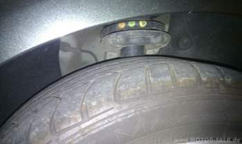

entweder durch FIN und ETKA
oder durch den farbigen Code auf den Federn und ETKA
Achtung:
Es gibt drei verschiedene Fahrwerkstypen: Sportlinefahrwerk, Normalfahrwerk und Schlechtwegefahrwerk.
Die Fahrwerksfedern unterscheiden sich in der Länge/Höhe und können zwar gleiche Gewichtsklassen auf dem Aufkleber im Kofferraum und Bordbuch haben, jedoch verschiedene PR-Codes.
Dementsprechend sind die Teilenummern und Farbcodes an den Federn auch verschieden.
Wenn z.B. ein Sportline hinten zu tief hängt, kann man zwar durch eine längere Feder aus einem Standardfahrwerk das Heck anheben. Da die Federrate jedoch eine andere ist, wird das Heck evtl. etwas weicher.
Wird eine Sportlinefeder mit höherer Gewichtsklasse genommen, kommt das Heck hoch und die Feder behält die gleiche Federkonstante.
