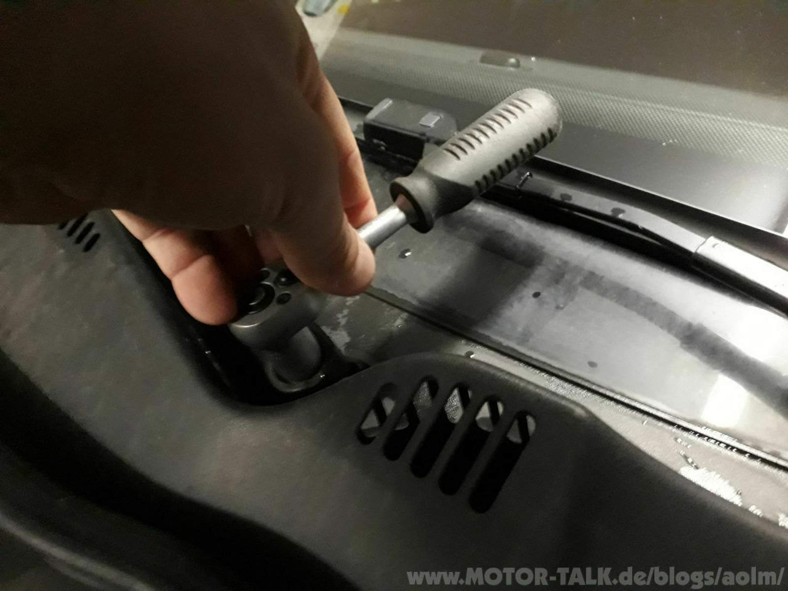

13er Muttern (20Nm) lösen und Wischerarme abziehen (Rostlöser, evtl. Abzieher)
[Beim Zusammenbau: Endstellung Scheibenwischer Fahrerseite vertikaler Abstand der Wischerblattspitze zur unterkante der Scheibe ca. 4 cm.
An der Beifahrerseite: ca. 1,5 cm.]

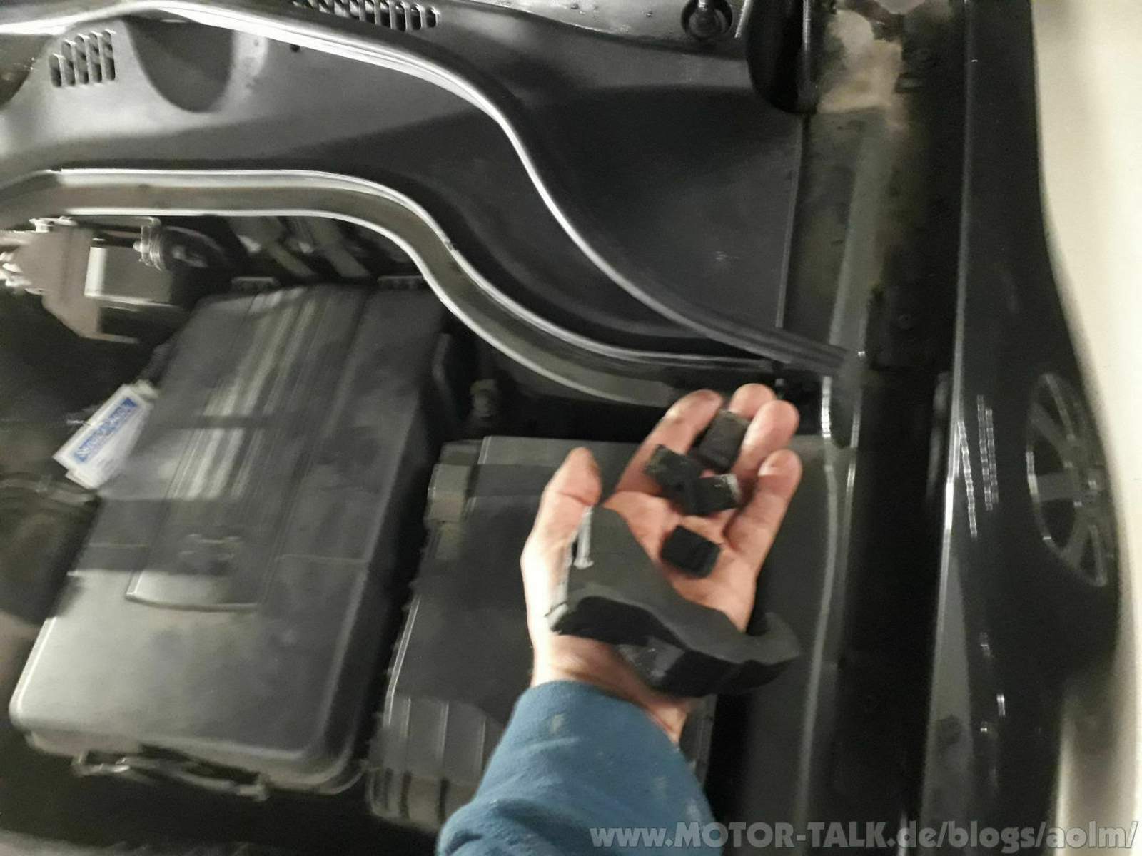

Wasserkastenabdeckung abbauen.
Halter, Gummidichtprofil und Schaumstoffdichtungen abnehmen

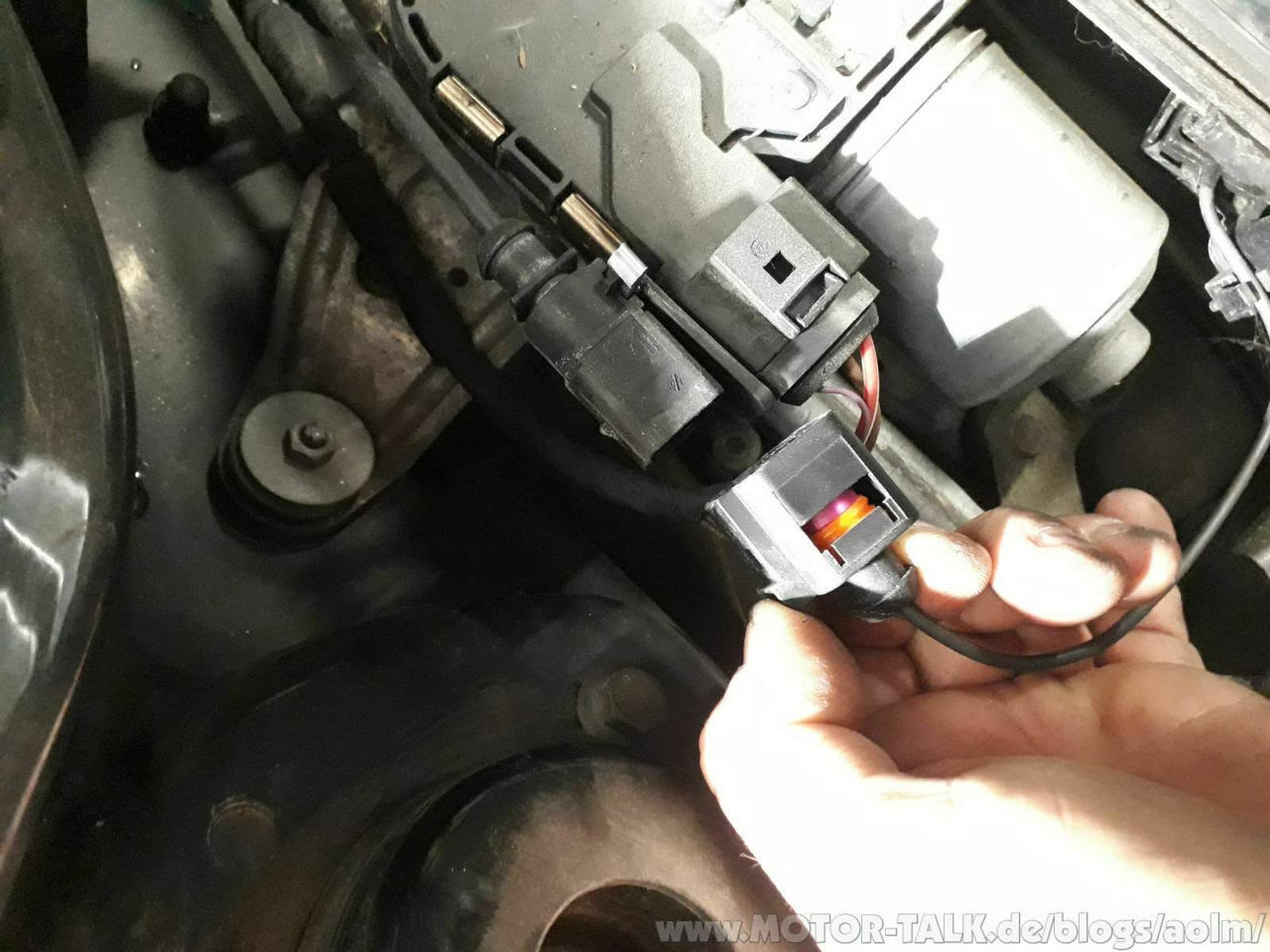

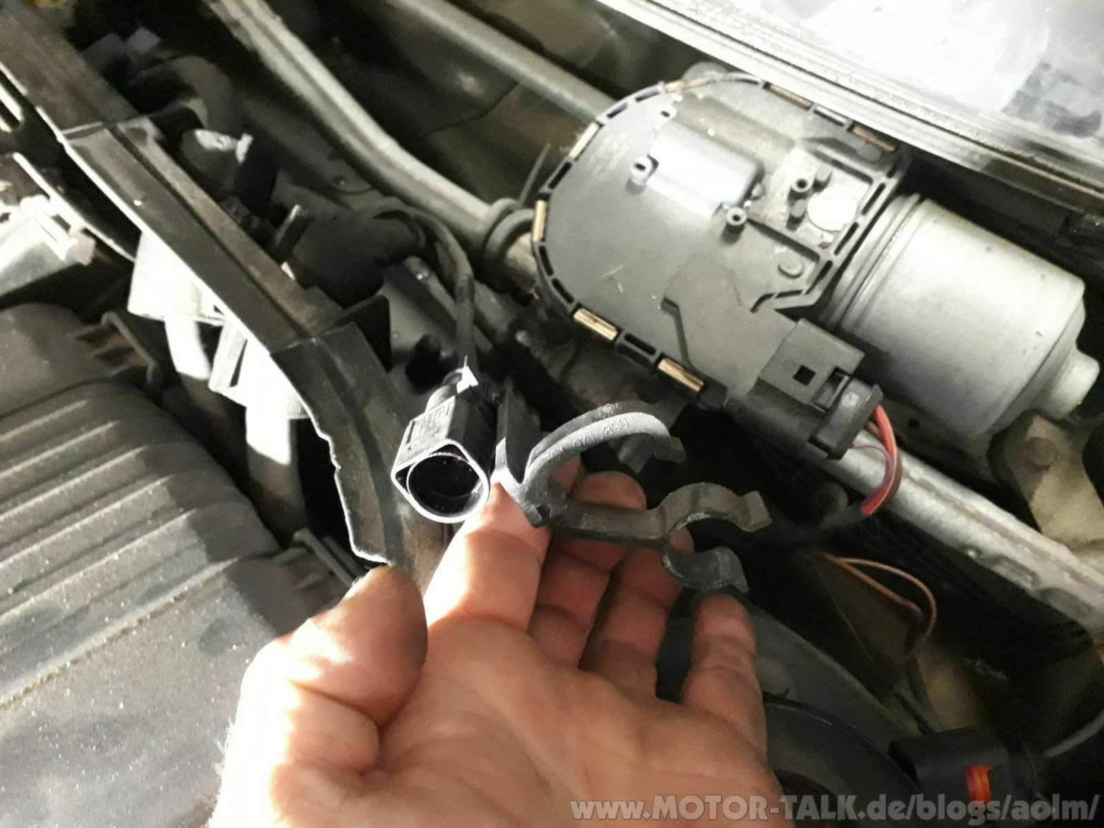

Falls Frontscheibenheizung vorhanden, erst den FSH Stecker abziehen.
[bild=13]
[bild=14]
[bild=15]
Dann den Wischermotor Stecker abziehen

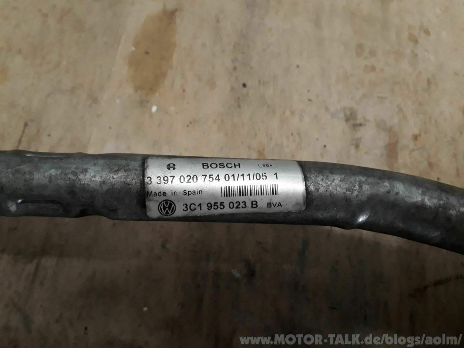

Ab hier auf die Kleinteile und Reihenfolge beim Ausbau achten.
[bild=26]
[bild=27]

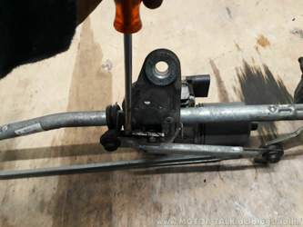

Um das Gestänge vom Motor zu trennen, den Kugelkopf mit einem größeren Schraubendreher von der Kurbel des Scheibenwischermotors abhebeln.
[Beim Zusammenbau: Gestänge wieder parallel zur Kurbel des Motors verbauen]

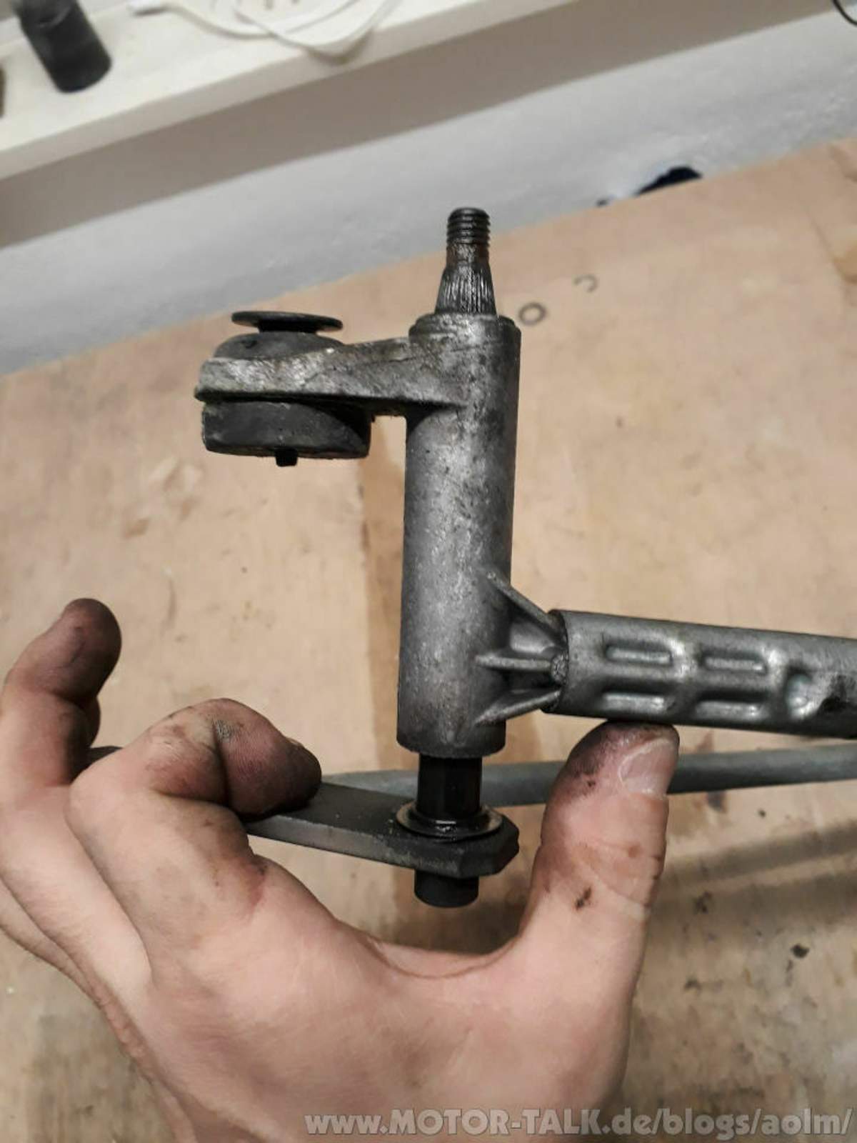

Jetzt kann das Gestänge auf Freigängigkeit geprüft werden
[bild=31]
Die Achsen sind mit Sprengringen in den Laufbuchsen gesichert.
Hier war die Beifahrerseite i.O.
[bild=32]
[bild=33]

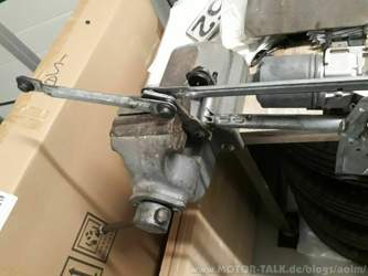

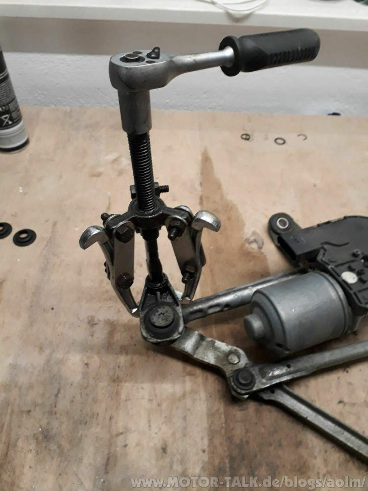

Die Fahrerseite war fest.
Abzieher kann man nicht vernünftig ansetzen, half nur Schraubstock, Rostlöser und mit viel Krafteinsatz hin und her hebeln.
