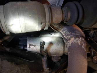

Die Lenkmanschetten am Volvo S40 bzw. V40 zu tauschen, erwies sich als nicht ganz so trivial.
Ich habe mit der rechten Seite (Beifahrerseite) angefangen, da hier der Aufwand höher ist.
Die innere Schelle auf der rechten Seite, (Beifahrerseite) ist durch drei Hitzeschutzbleche verbaut.
Also erst das Hitzeschutzblech der rechten Antriebswellenmanschette ab. Drei M6er Schrauben, also 10er Schlüsselweite.
