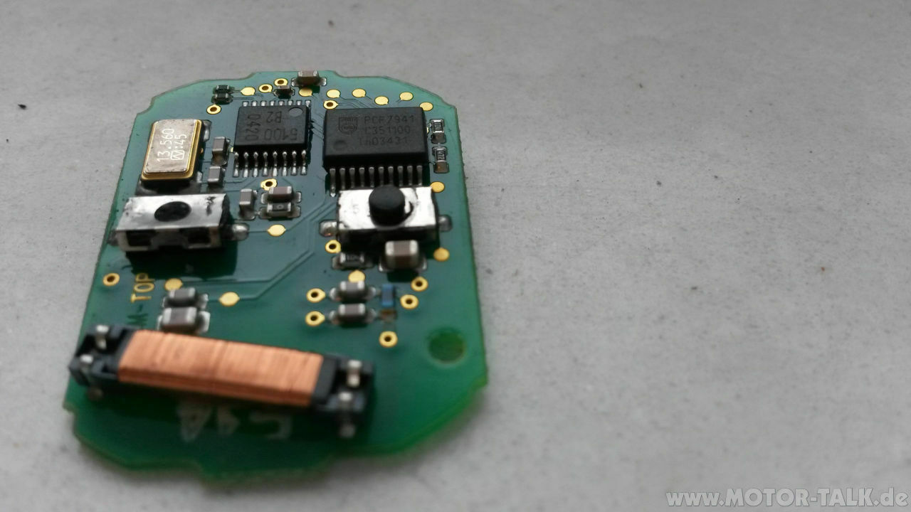

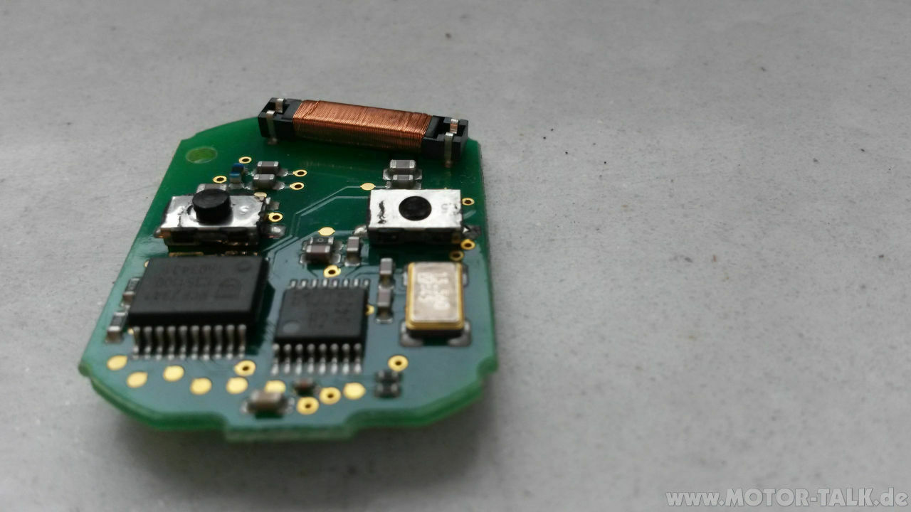

Wed Aug 03 21:02:08 CEST 2016    |    AOLM    |   Stichworte: 450, 451, 454, Forfour, Reparatur, Schlüssel, Smart

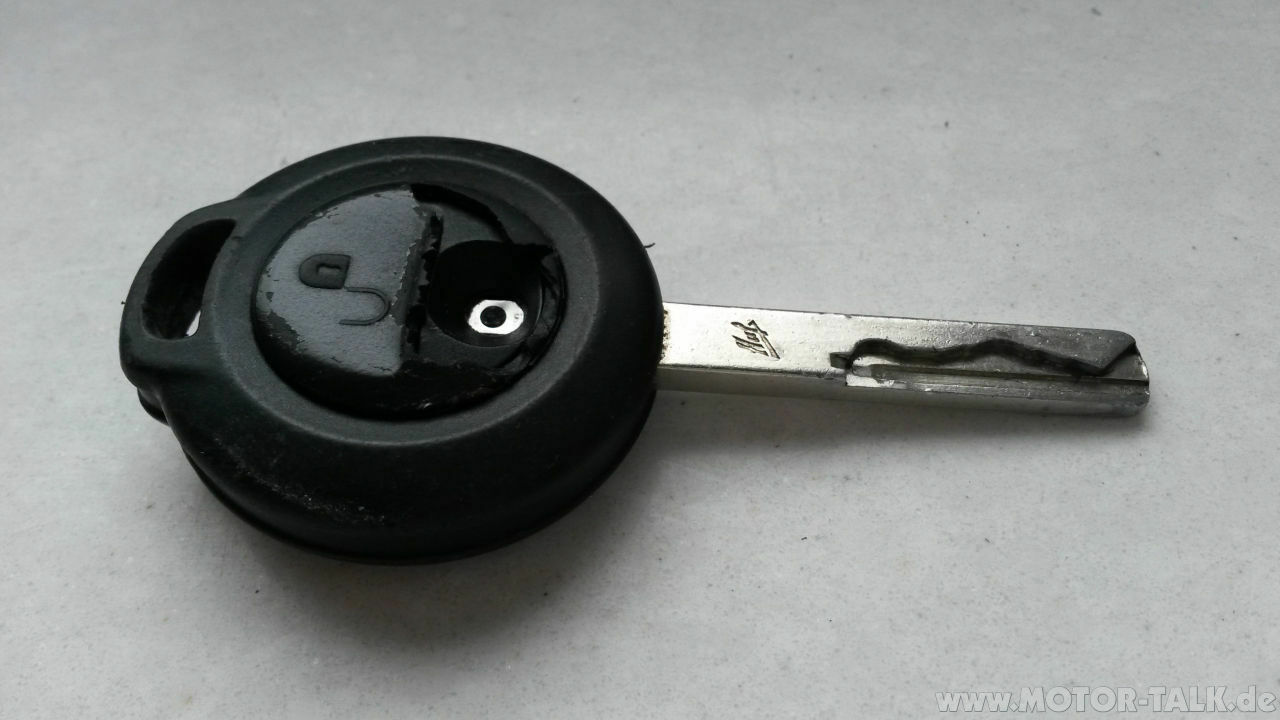

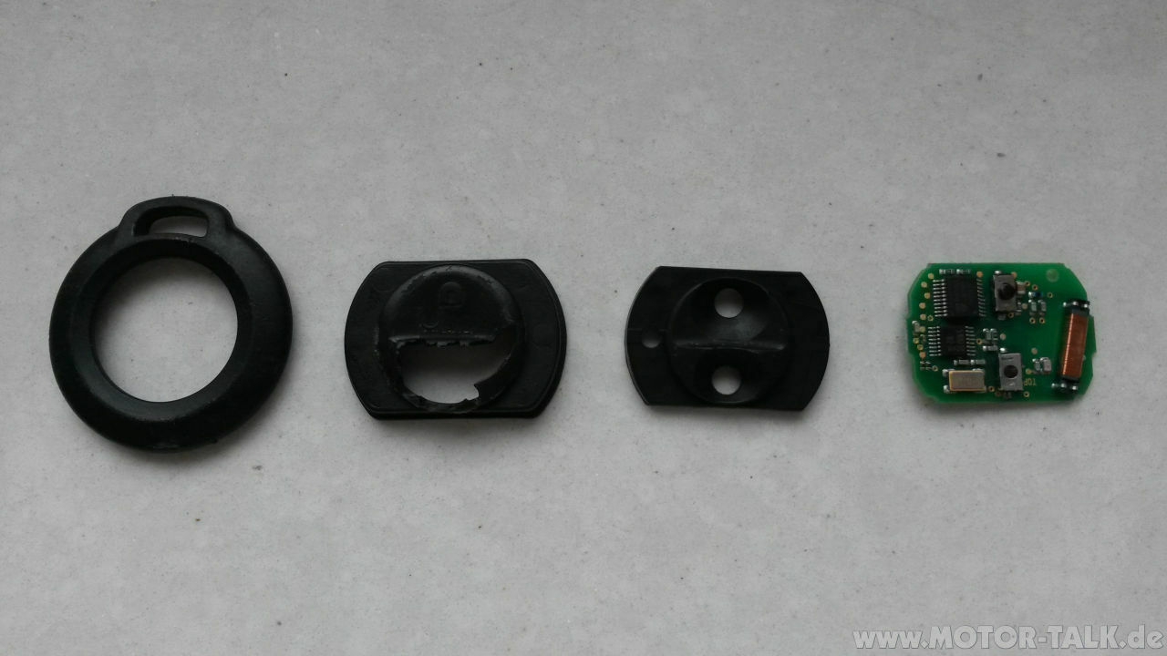

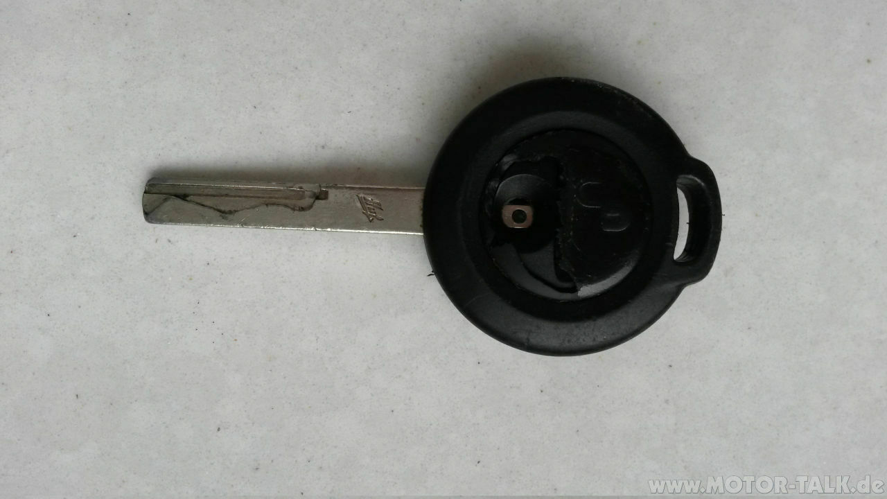

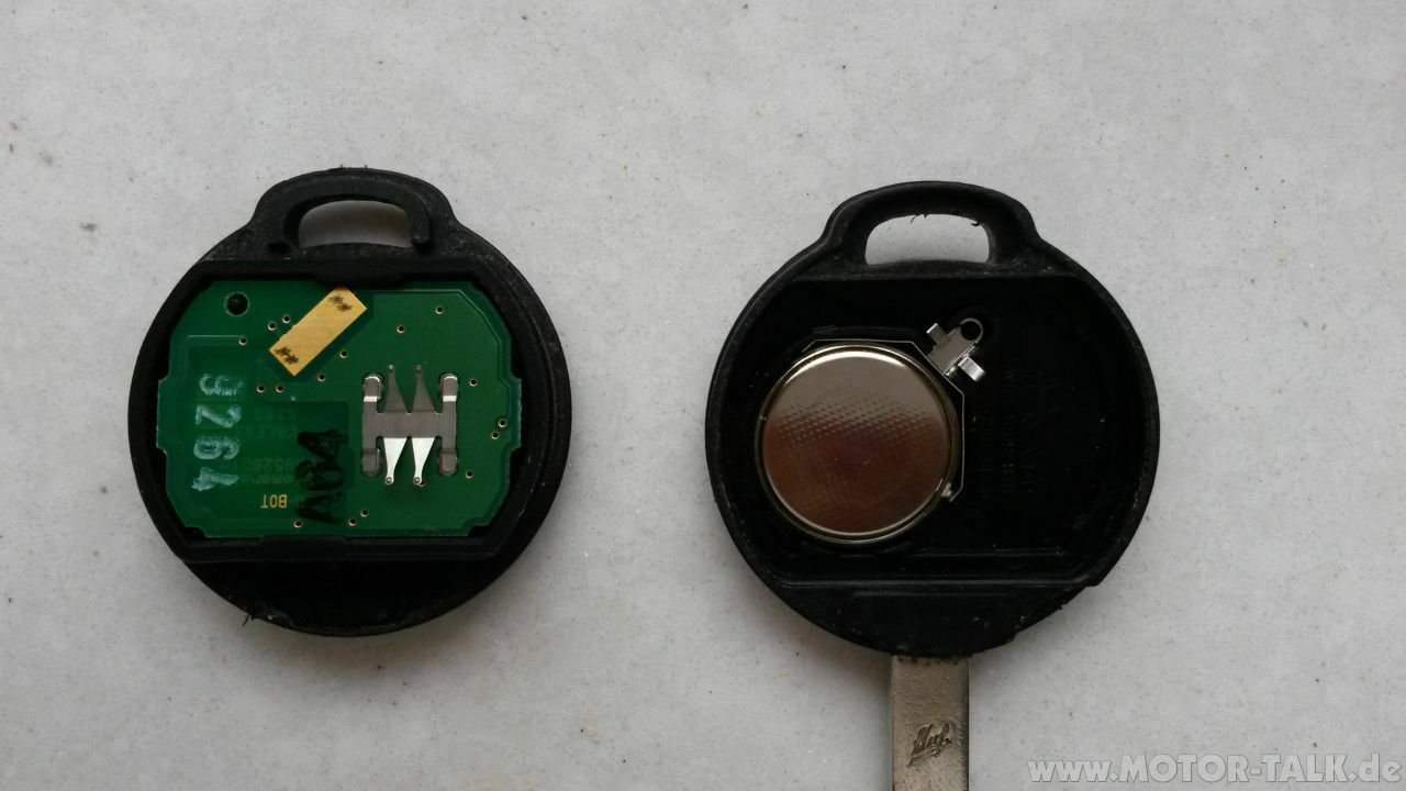

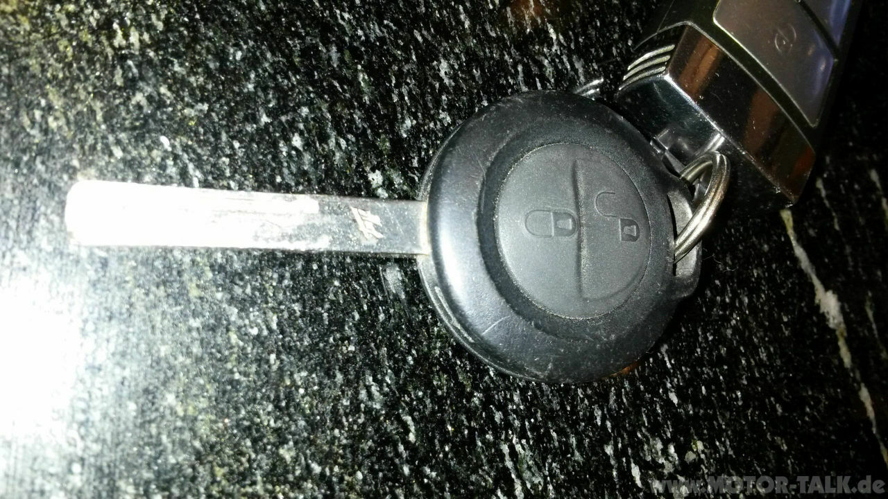

Entweder die letzten zwölf Jahre, oder die Frauenfingernägel haben das Gummi eines Forfour-Schlüssels "etwas" in Leidenschaft gezogen. [bild=1]Das Tastenfeld wollte ohne das schützende Gummi auch nicht mehr so recht.[bild=2]
Keine Ahnung was so ein Schlüssel bei Smart neu kosten würde, ich habe erst einmal verucht den Alten zu retten.

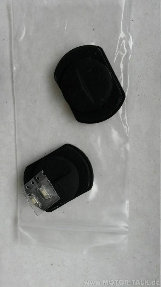

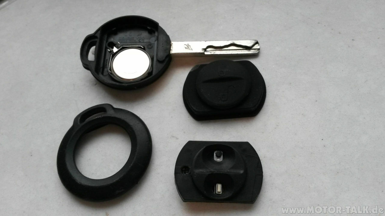

Dazu einfach bei Ebay geschaut KLICK

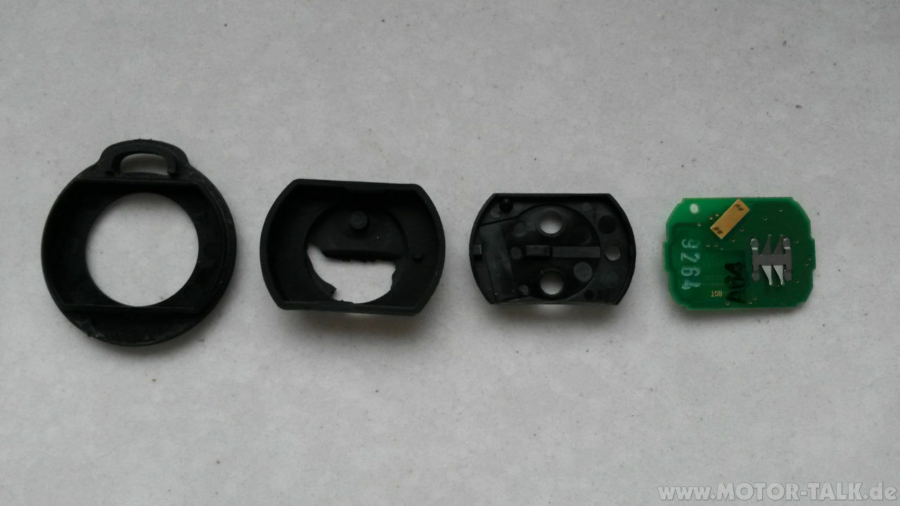

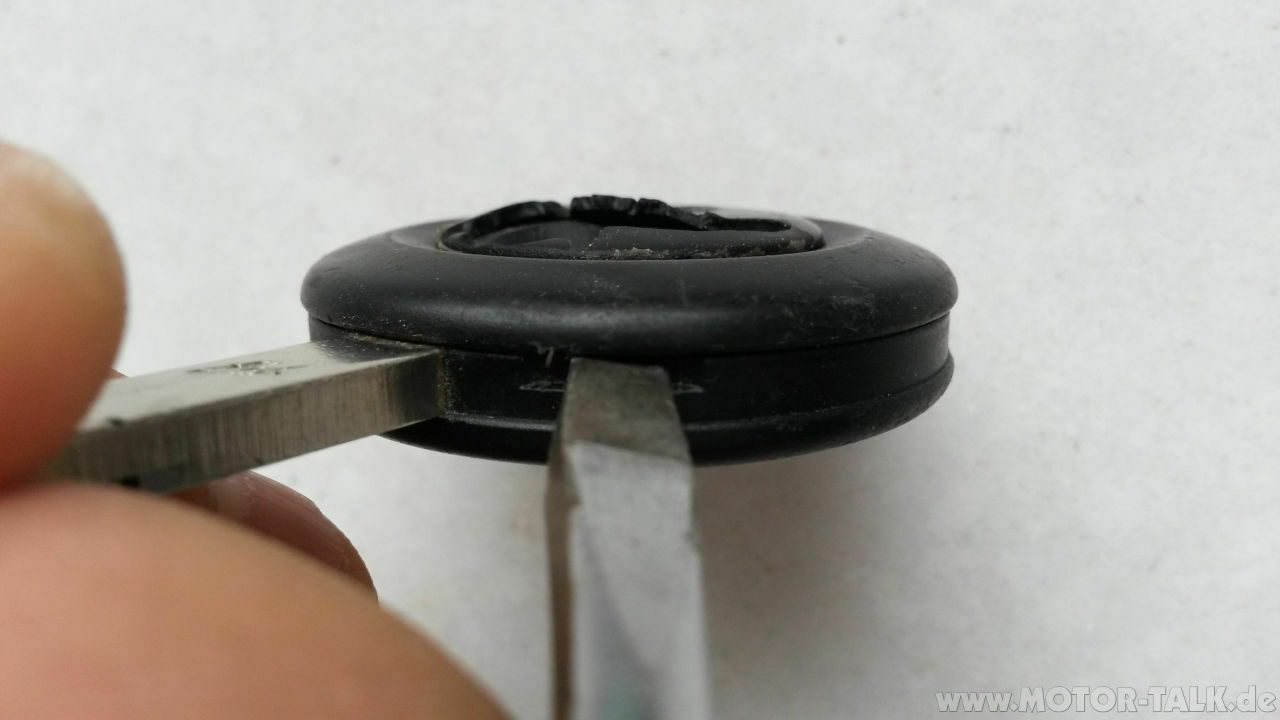

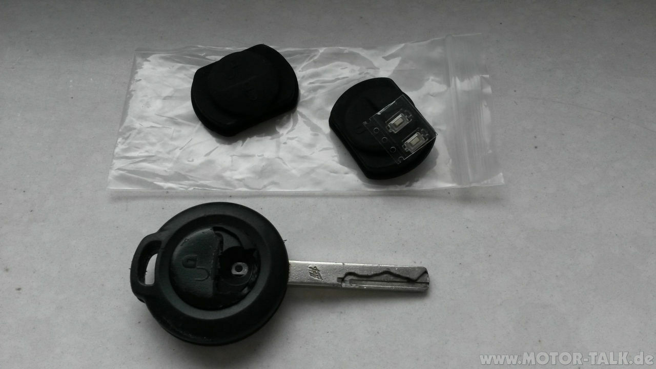

und Schlüsselgummi mit Tastenfeld für ungewöhnlich kleines Budget gekauft.[bild=3][bild=4]

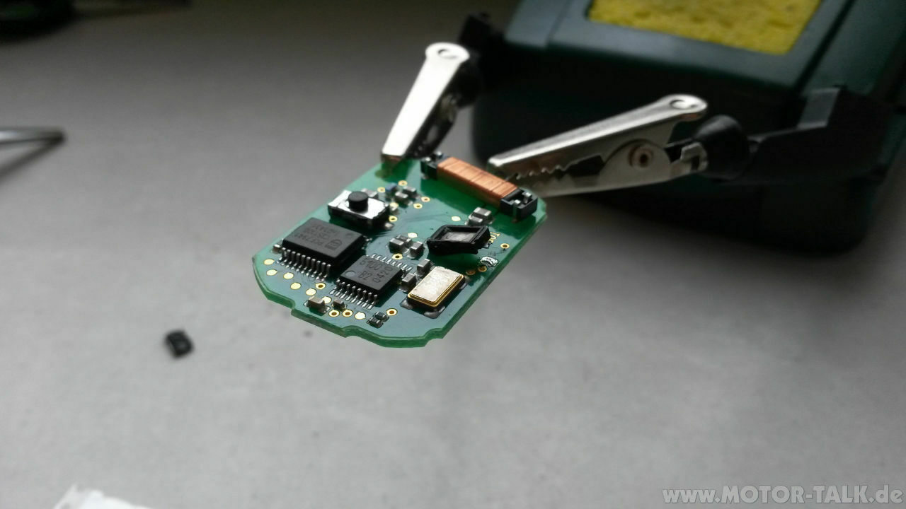

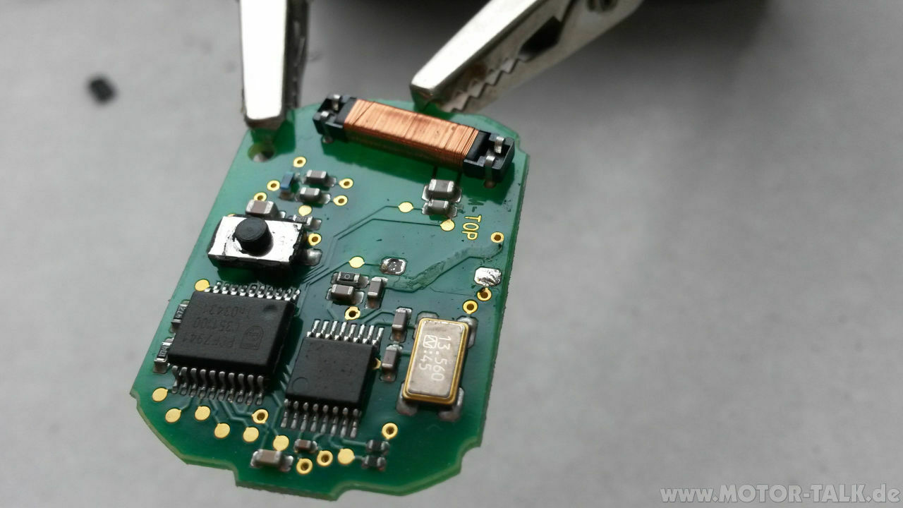

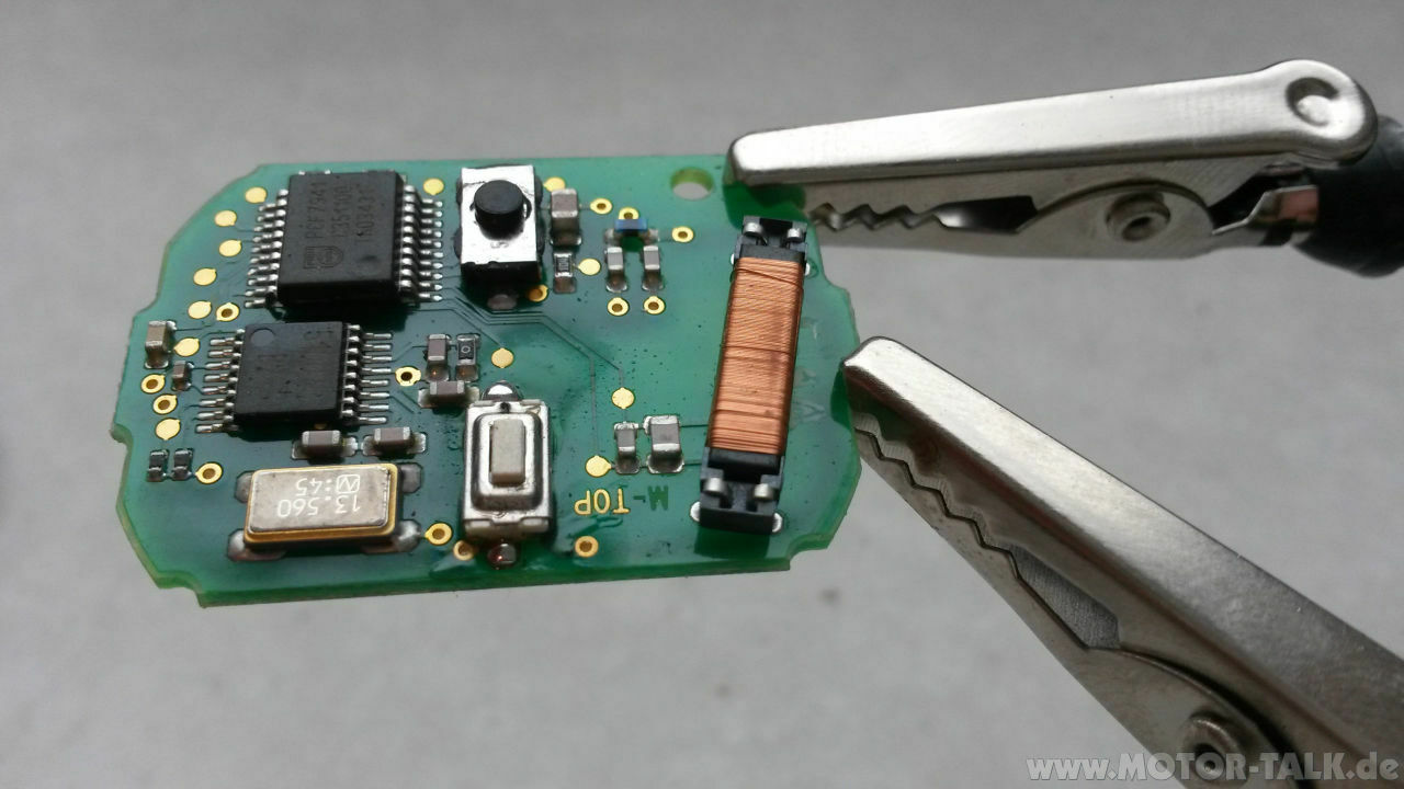

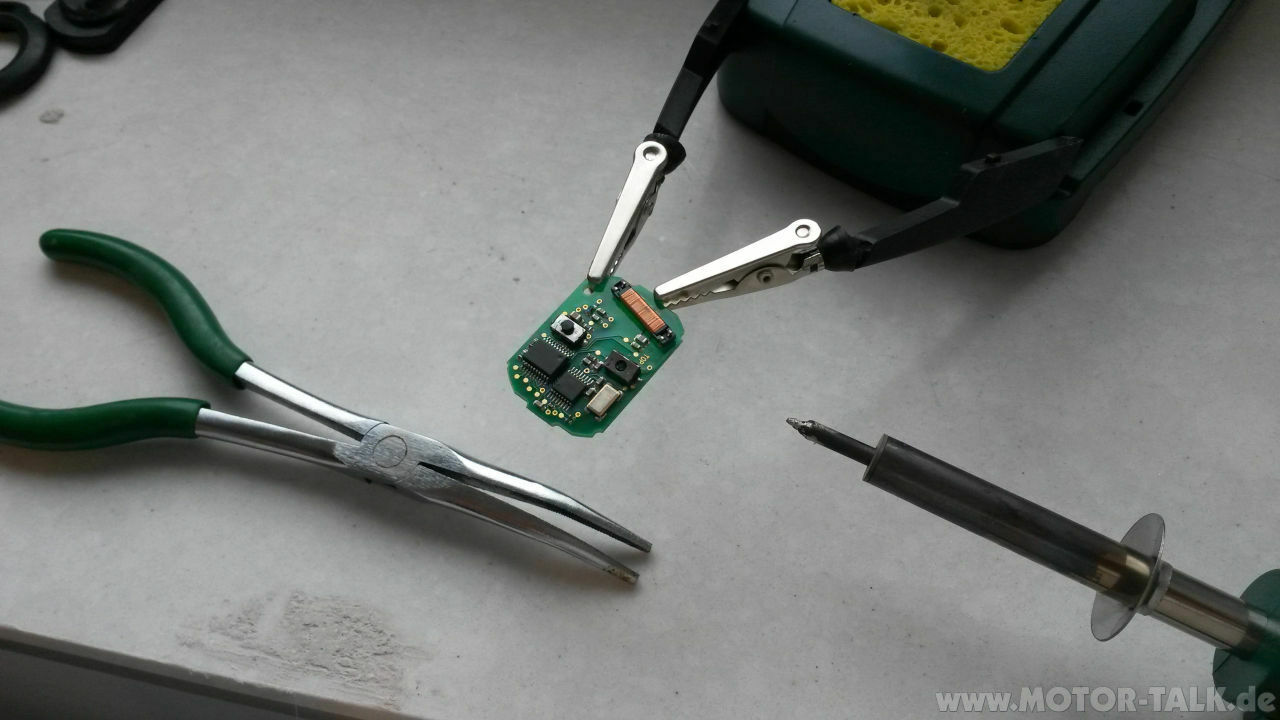

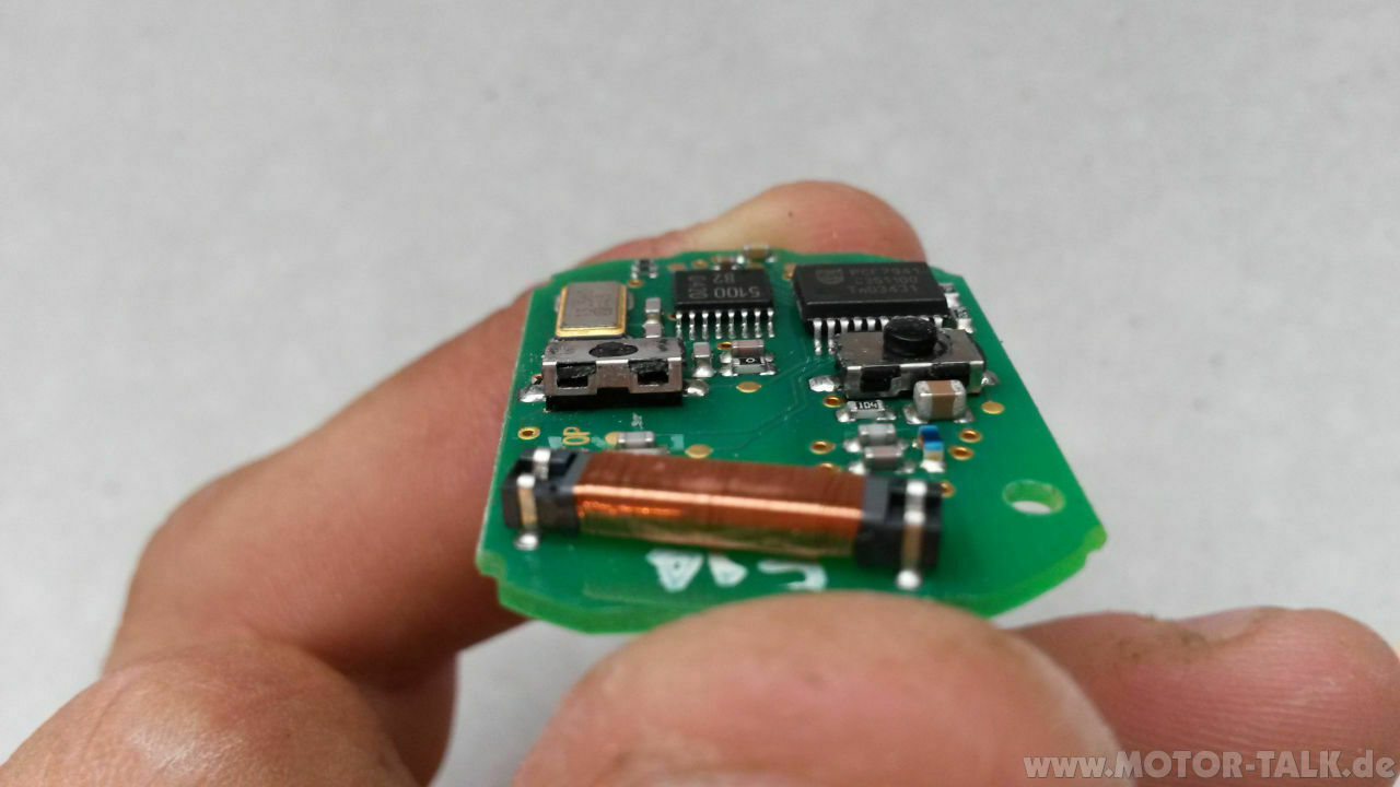

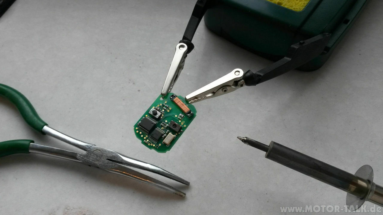

Wenn man mit einem Lotkolben halbwegs umgehen kann, ist der Rest bei dieser Art von Schlüssel relativ einfach.[bild=5][bild=6][bild=7][bild=8]
Allzuviel gibt es eigentlich nicht zu beschreiben.
Altes Tastenfeld raus löten[bild=9][bild=10][bild=11][bild=12][bild=13][bild=14][bild=15], neues reinlöten[bild=16][bild=17], Funktionstest und sich freuen einen Schlüssel für einen Einstelligen Eurobetrag repariert zu haben 😉[bild=18]

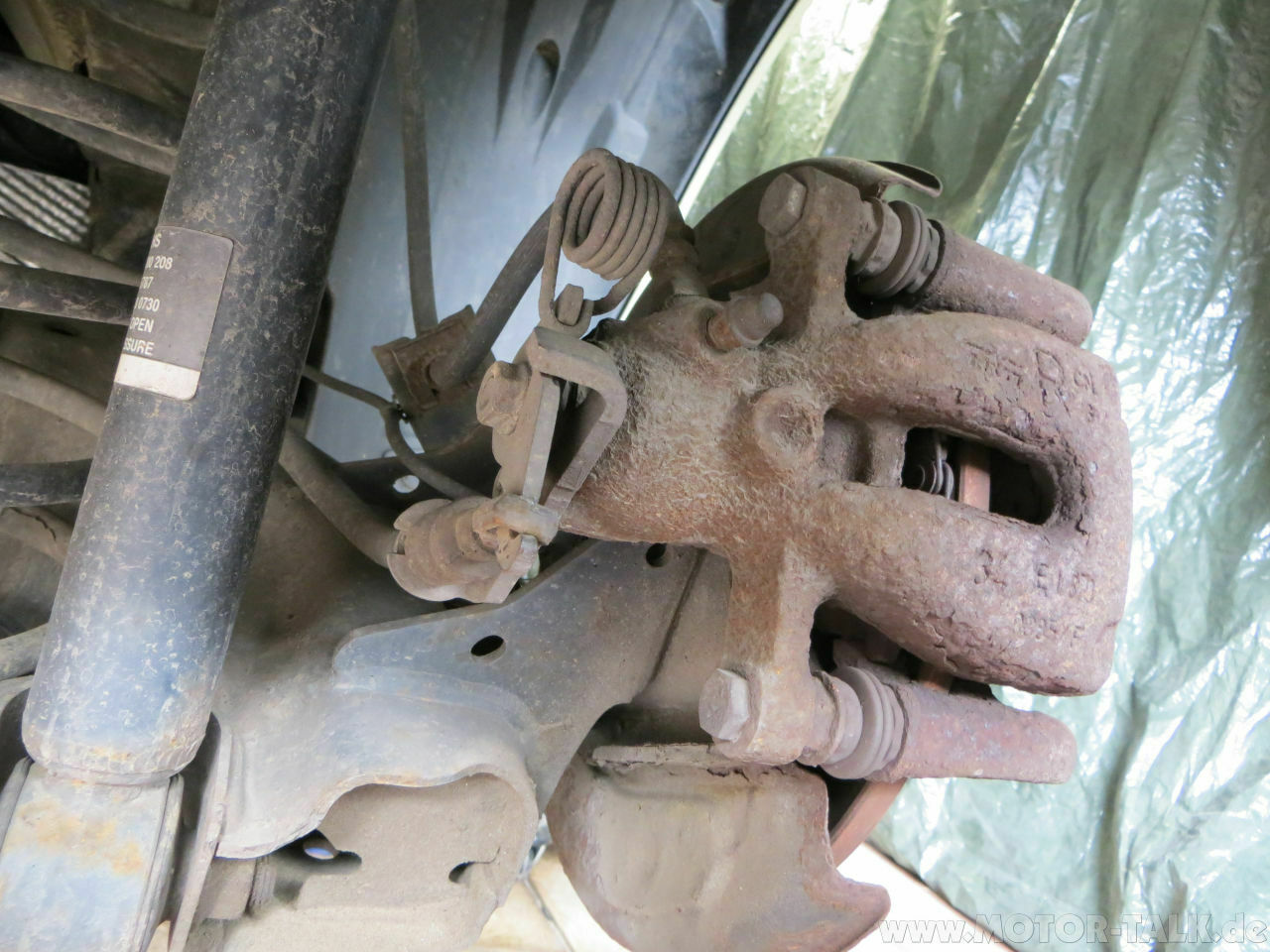

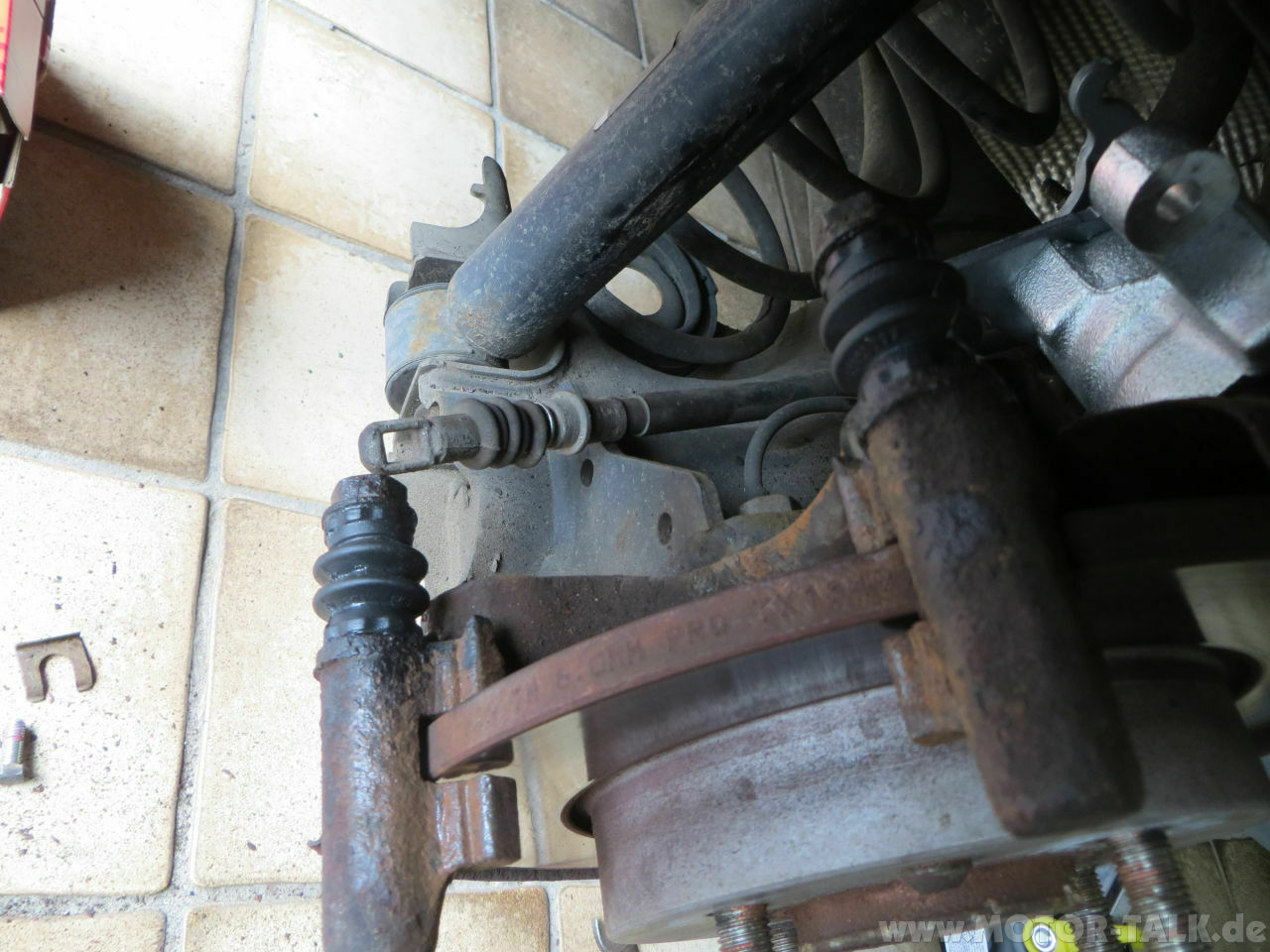

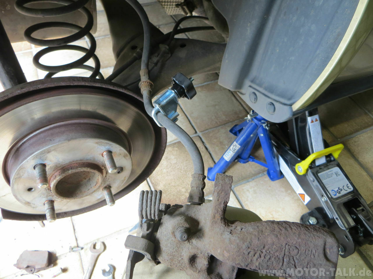

Auch unser Forfour ist nicht von dem Problem mit der blockierenden Handbremse verschont geblieben.
Nach dem zweiten mal Qualm aus dem Radkasten habe ich einen neuen Bremssattel gekauft Link
Tausch der Bremsbeläge mit der Bremsscheibe wurde hier beschrieben: KLICK
Ein Paar ergänzende Infos zum Bremssattel- und Bremsleitungstausch:
So sieht ein elf Jahre alter Bremssattel aus
[bild=1]

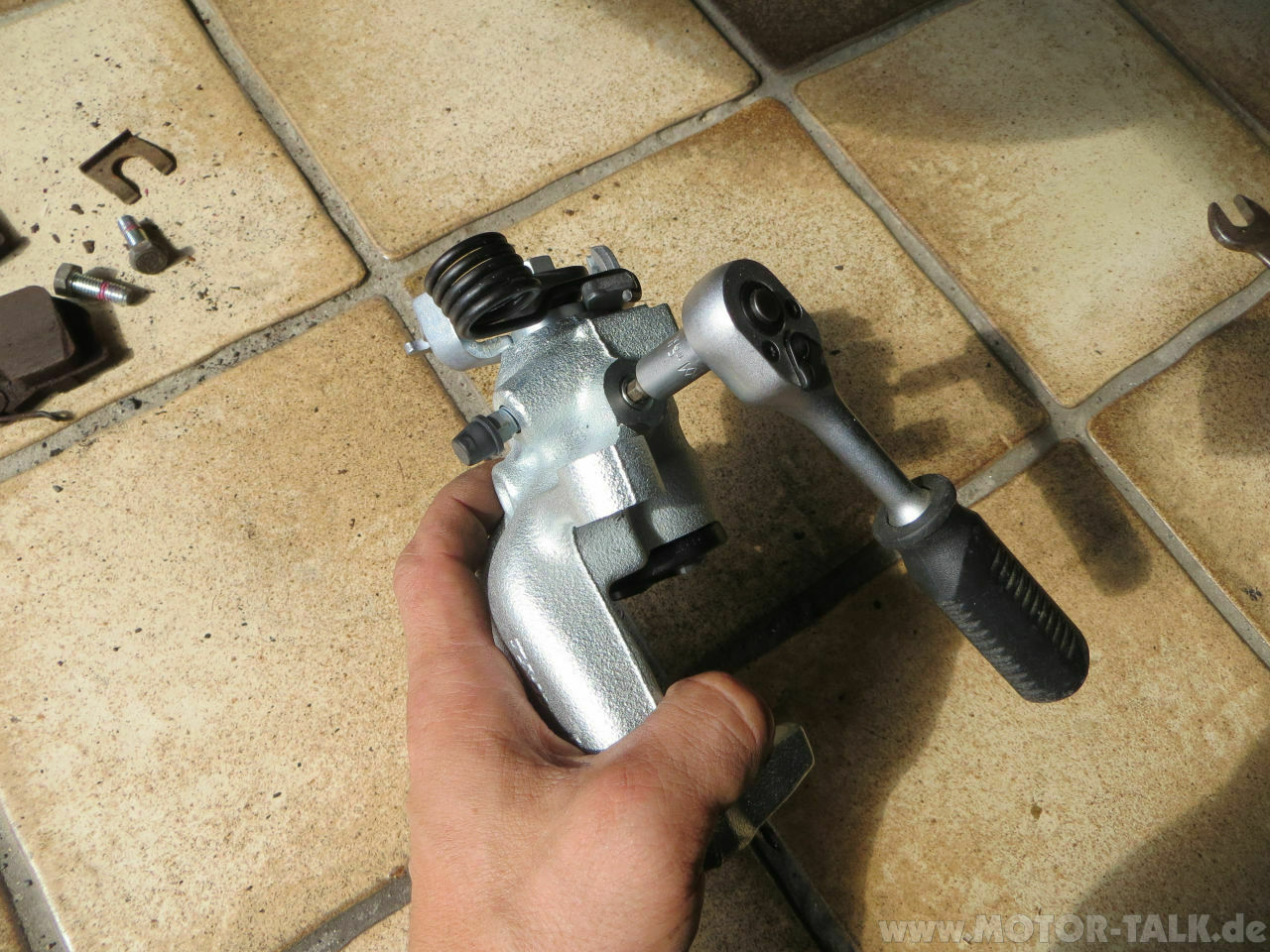

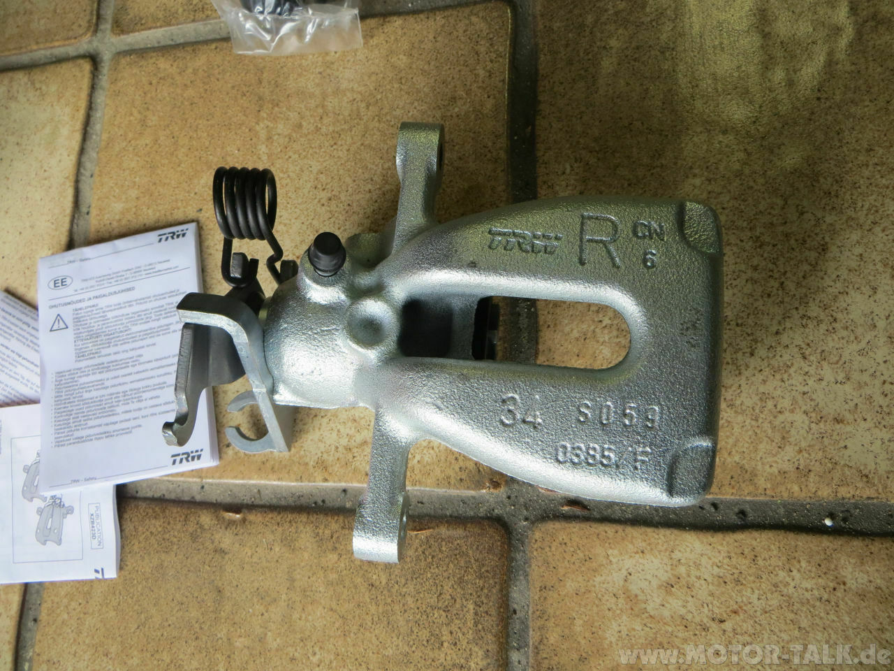

Und so ein Neuer
[bild=2]

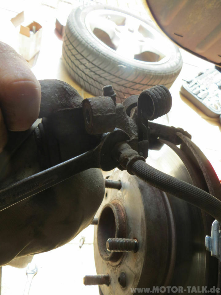

Dann, wie gehabt, Bremsleitung lösen
[bild=4]

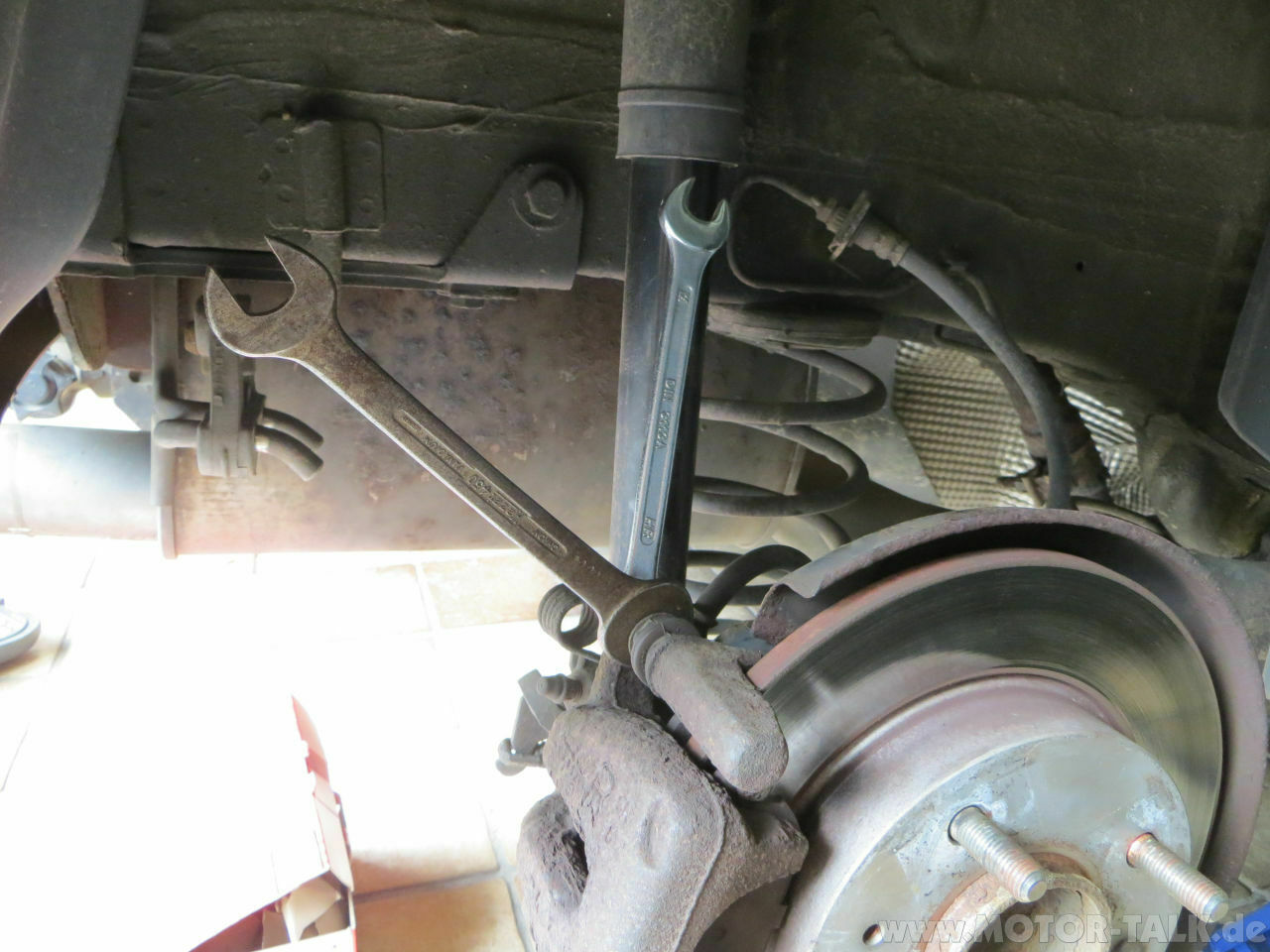

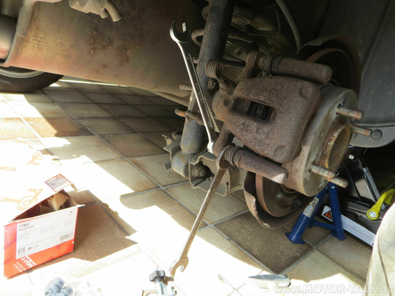

Dann mit 13er Ring- und 15er Maulschlüssel den Bremssattel lösen
[bild=5][bild=6]

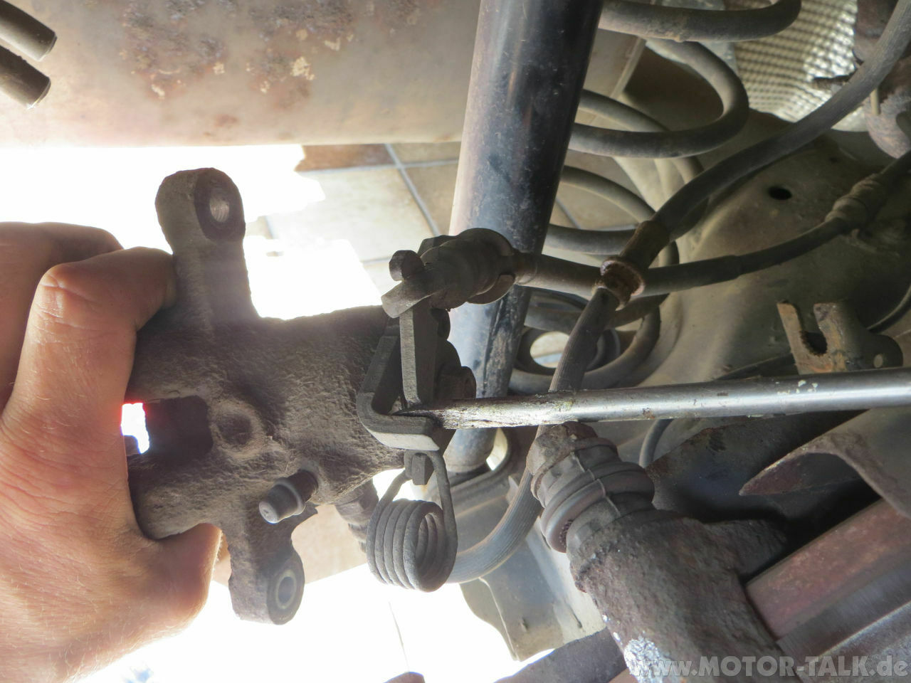

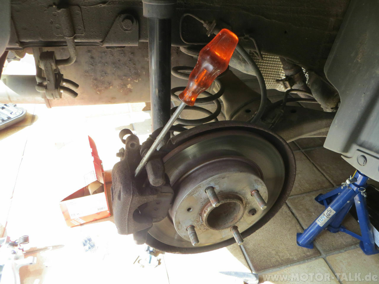

Bremssattel aushebeln
[bild=7]

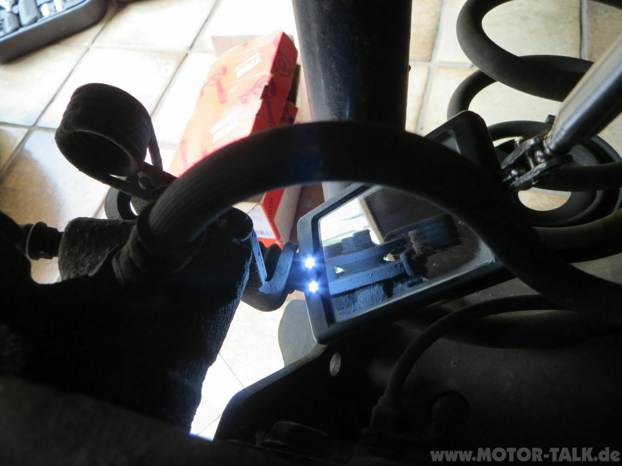

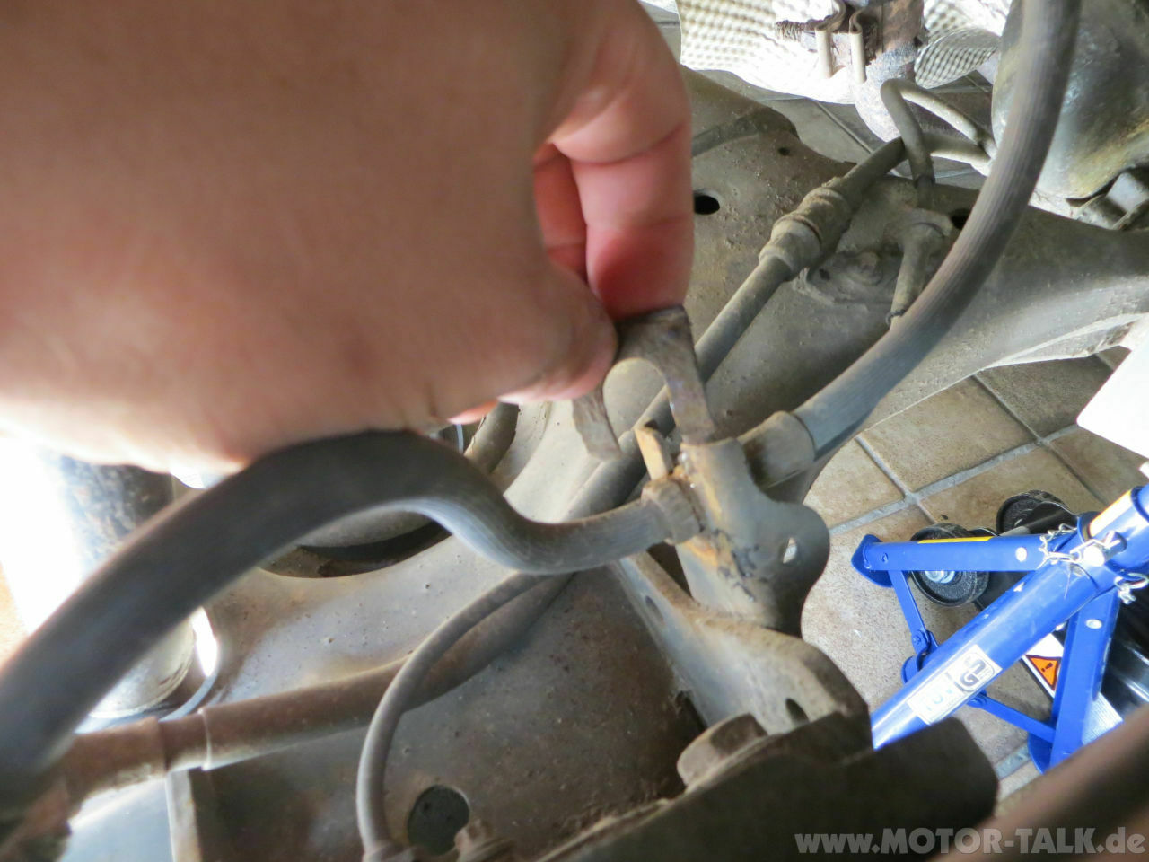

Dann das Handbremsseil abmachen
[bild=8][bild=9]

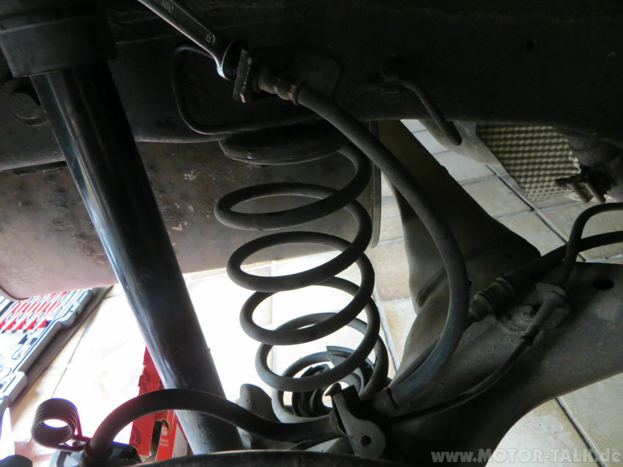

Und Bremsschlauch fest klemmen
[bild=10]

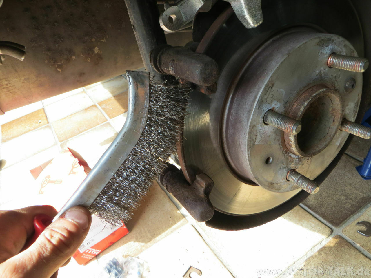

Und schon geht es an Zusammenbau
[bild=13]

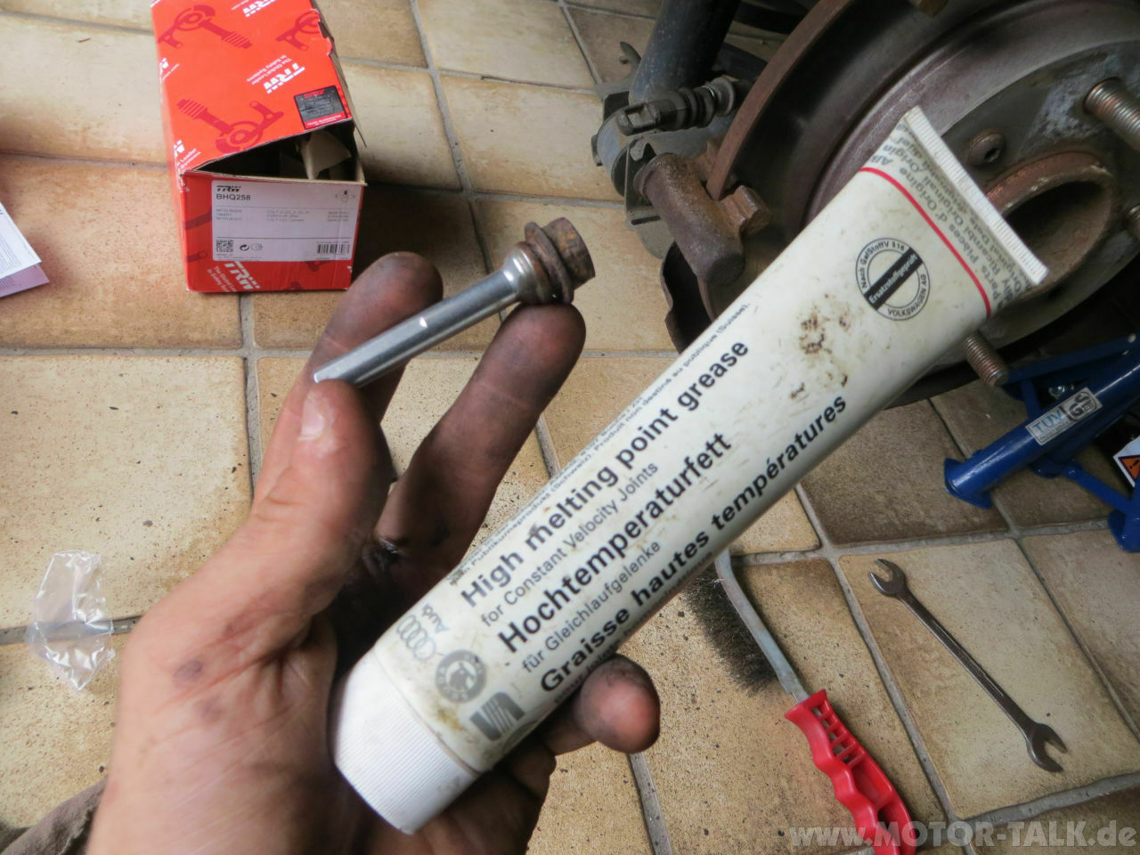

Die Führungsbolzen gleich neu schmieren
[bild=14][bild=15]

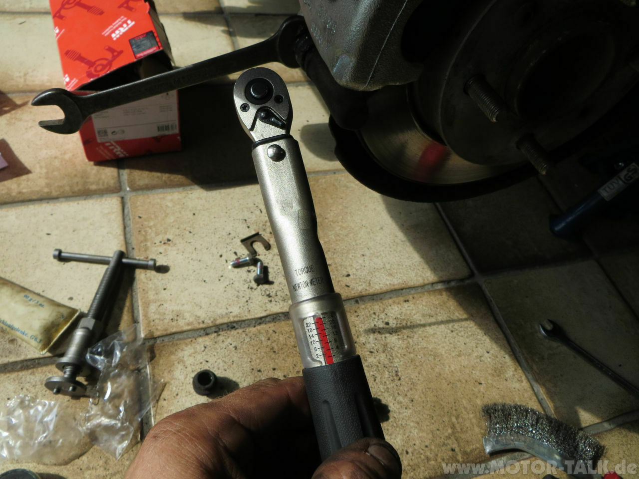

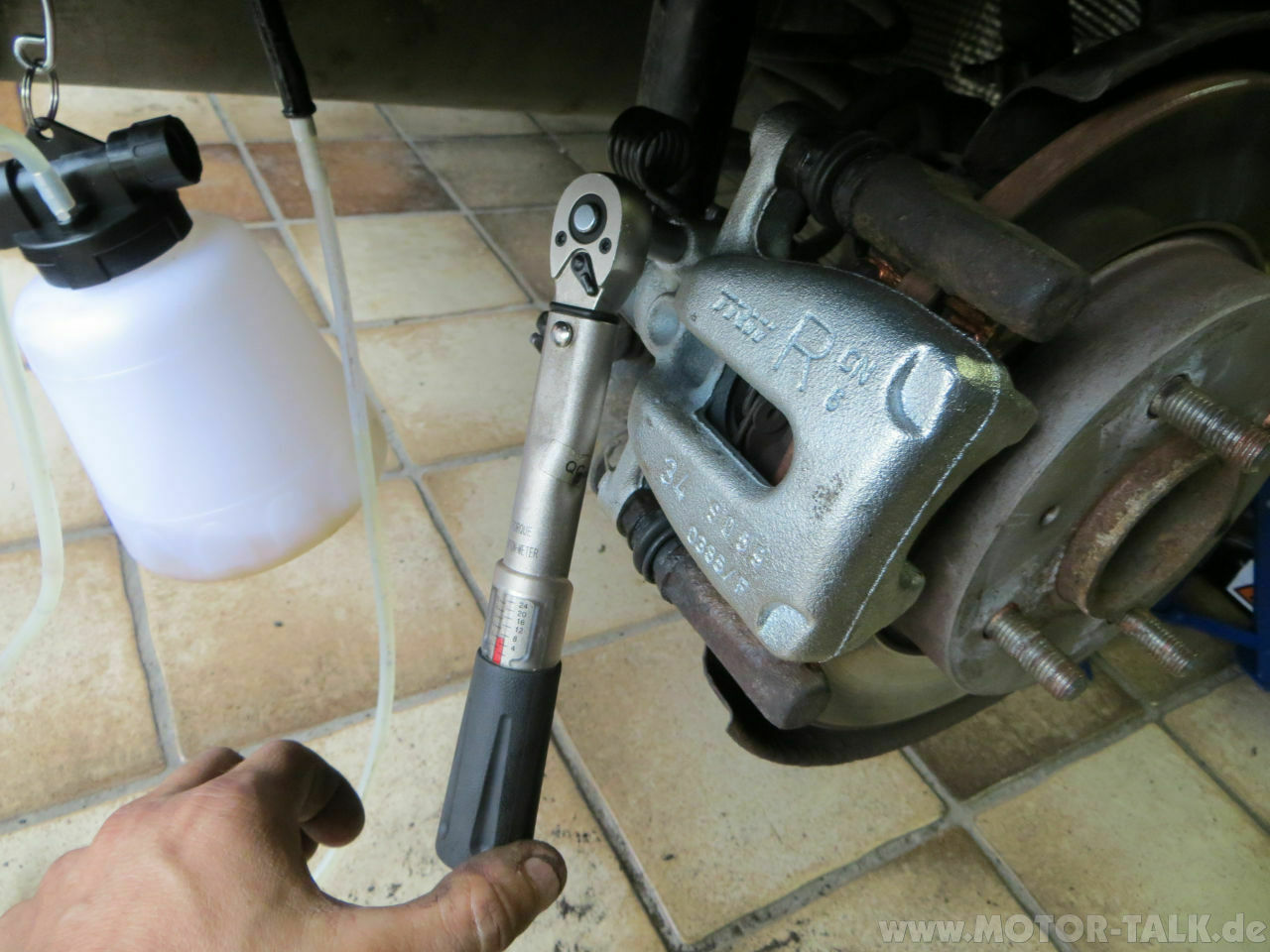

Dann Bremssattel wieder anschraben (25 Nm)
(Rückstellwerkzeug habe ich nicht gebraucht)
[bild=16]

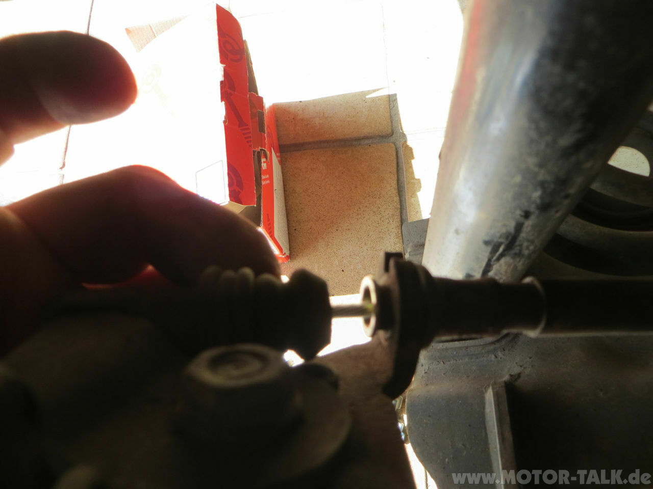

Leider war der Anfang des Gewindes im neunen Sattel nicht gleich mit dem im alten Sattel.
Damit der Bremsschlauch nicht verdreht eingebaut wird, musste ich oben am Übergang von Messingrohr zum Bremsschlauch die Verbindung leicht lösen (11er Maulschlüssel), den Bremsschlauch gerade ausrichten und wieder festziehen (Der Bremsschlauch darf nicht verdreht eingebaut werden)
[bild=17]

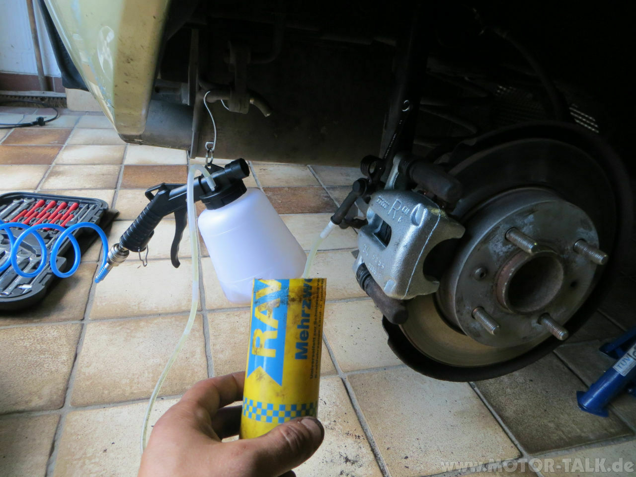

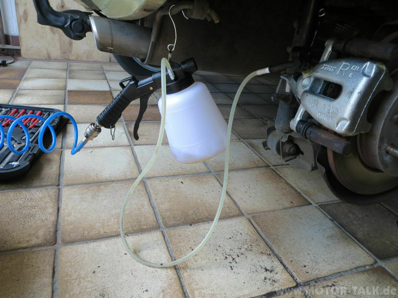

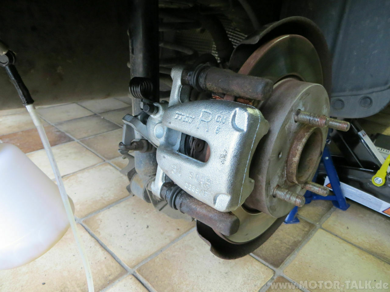

Dann die Bremse entlüften (erst ein paar mal leicht die bremse betätigen, damit der neue Radbremszylinder aus der Ausgangsstellung rausfährt)
[bild=18]

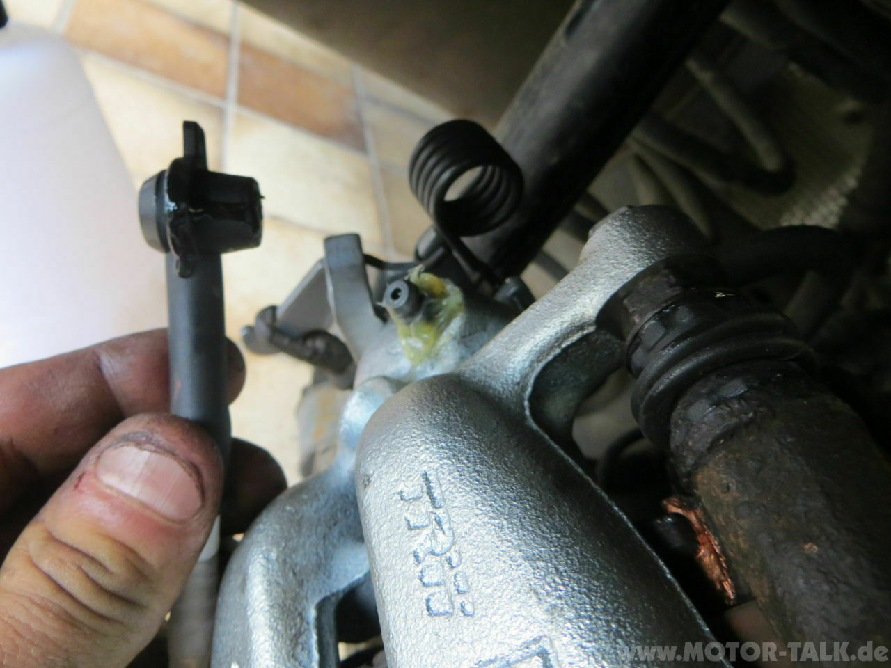

Bei Unterdruckentlüftungsgeräten gibt es einen Trick.
Damit man nicht beim lösen des Ventils immer Luft mit ansaugt, das Gewinde des Nippels, bzw. am Nippel am Gewinde dickflüssigem Fett auftragen damit beim Lösen die Luft nicht von Außen mit eingesaugt wird
[bild=19][bild=20]

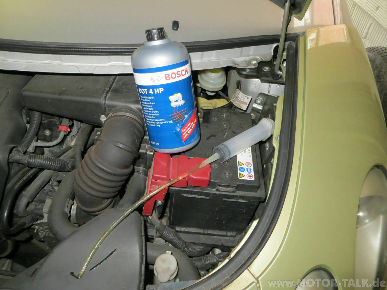

Bei manchen Fahrzeugen ist der Bremsflüssigkeitsbehälter besch...eiden positioniert.
Ich nutze eine größere Spritze mit Schlauch dran um es befüllen zu können.
[bild=21]

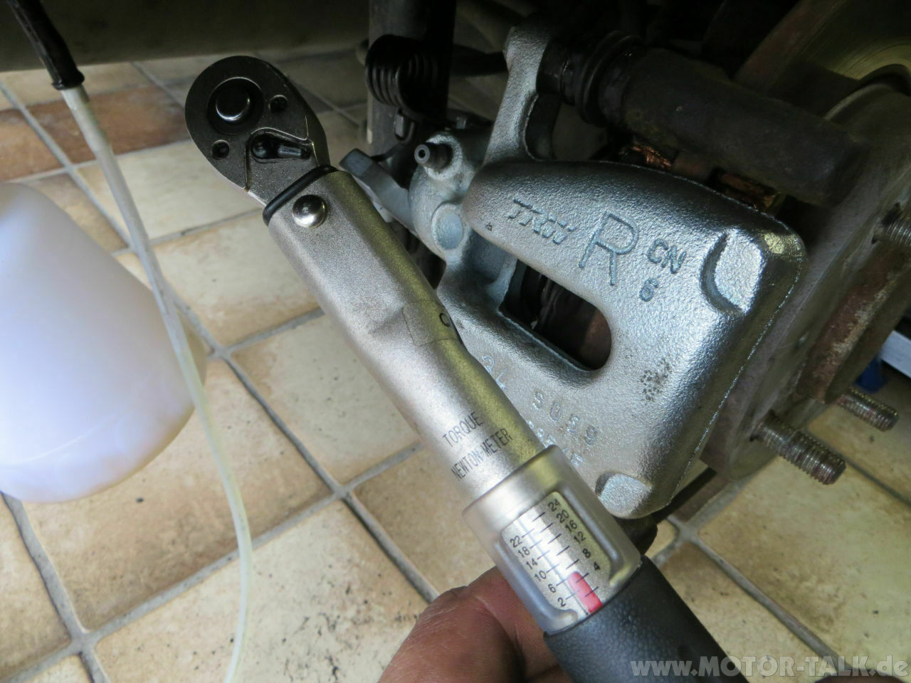

Nach dem Entlüften den Nippel mit 6 Nm festziehen
[bild=22][bild=23]
