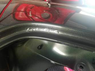

Wie alle 15 jährigen, hat der Passat in seinem zarten Alter auch Pickel bekommen.
Sieht nicht schön aus, braucht keiner, muss weg.
Die erste Problemzone habe ich an der Frontscheibe unter, bzw.- hinter der seitlichen Leiste vorgefunden.
Also Leiste ab und so gut es geht Rost abschleifen.
[bild=1]
[bild=2]
[bild=3]
