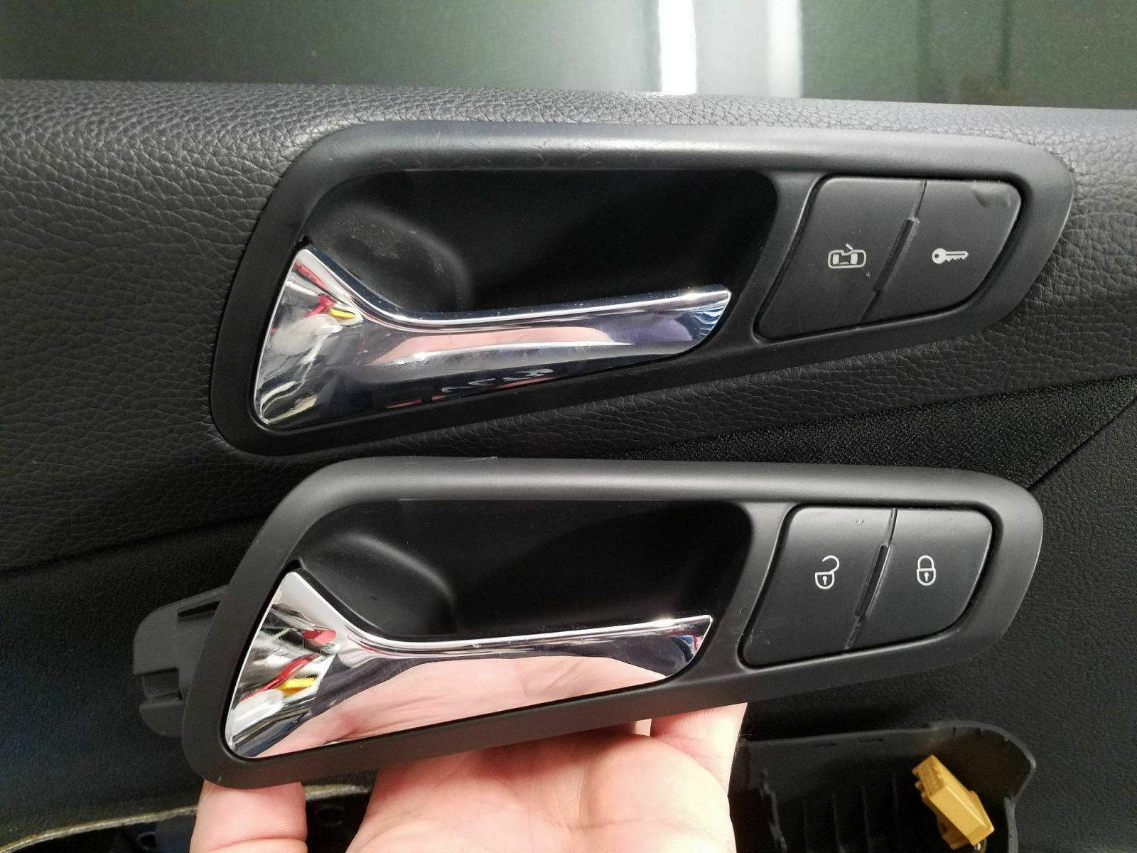

Da der Lack am Innengriff sich angefangen zu lösen hat, wurde der Innengriff gleich mit gewechselt
[bild=18]
Dazu die den Stecker rausziehen
Die Torxschraube auf der Rückseite der Verkleidung rausschrauben
Die Befestigungsnasen oben und unten vorsichtig auseinander drücken und den Griff aus der Verkleidung ziehen
[bild=19]
[bild=20]
Die Griffe gibt es je nach Baujahr in verschieden Ausführungen. Glänzend und Matt, sowie Schlüssel und Schloss Symbole.
Man kann den Taster auch im Griff tauschen
[bild=21]
Da die bald 15 Jahre Nutzung an der Griffschale nicht spurlos vorbei gegangen sind und der Softlack an der Griffschale auch ab war, wurde diese auch gleich ersetzt (3C1867171B 1QB)
