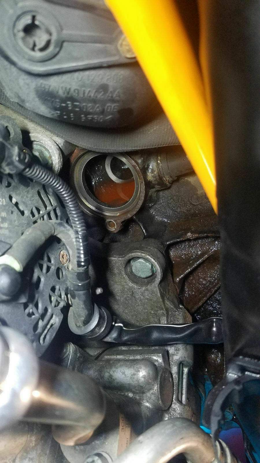

Wenn die Motortemperaturanzeige nicht über 75°C steigen möchte, wird es an der Zeit sich von dem nun 16 Jahre alten Thermostat zu trennen.
[bild=1]
Dazu den passenden Thermostat (hier BKC Motor) und Kühlmittel besorgen.

Der Thermostat ist zwischen Lichtmaschine und Ölstab verbaut.
Der Zugang ist bescheiden.
