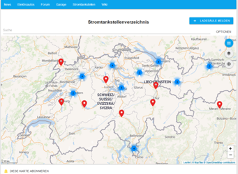

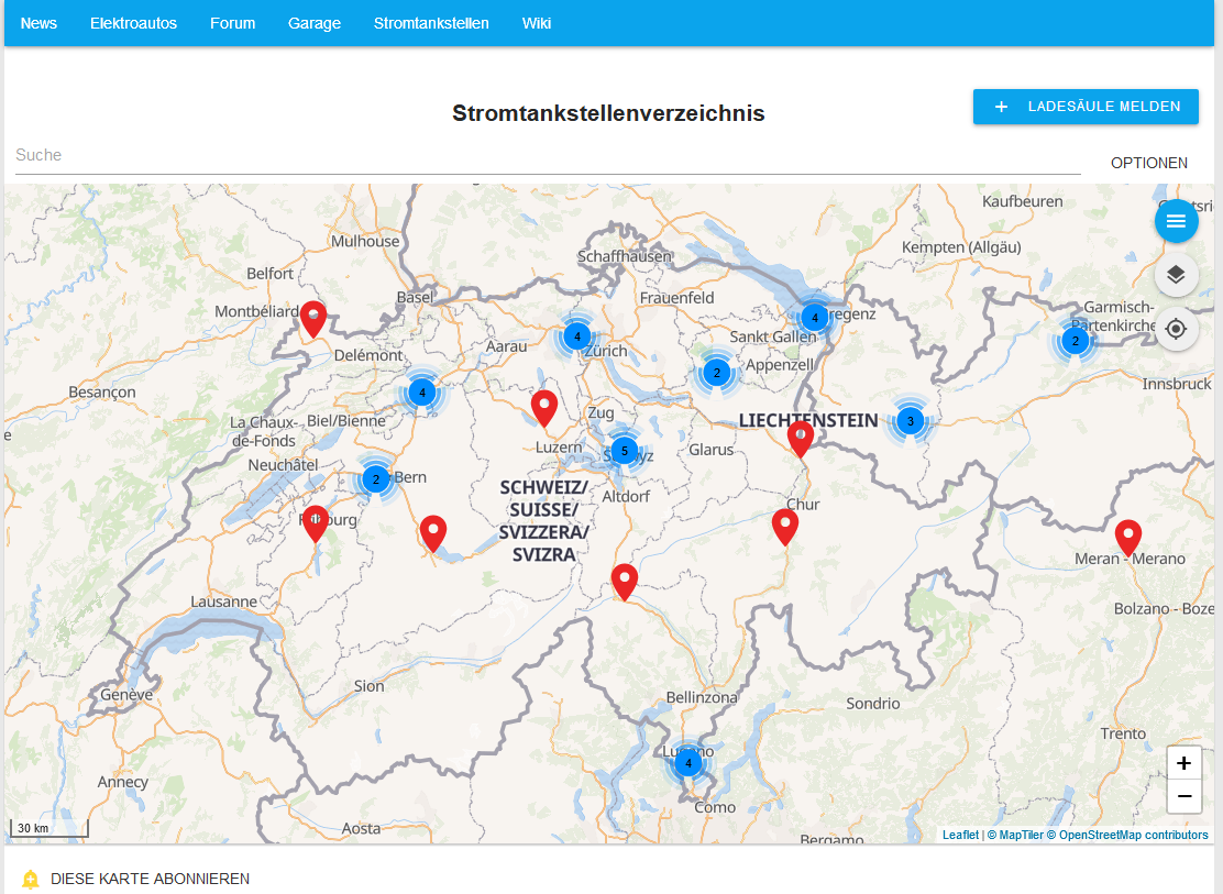

setzt die Schweiz 150kW als Minimum(!) für Ladesäulen auf Rastplätzen! -> https://www.electrive.net/.../
[mehr]
Das bedeutet auch, dass sich die Anzahl der CCS-Lader in der Schweiz mit mind. 100kW vervielfacht. Soweit ich das bei Goingelectric.de sehe, gibt‘s aktuell nur ca. 2-3 dutzend Orte in der Schweiz mit sowas (vermutl. meist Raststätten). Und nicht alle davon haben mind. 150kW CCS. Nun werden alle 100 Rastplätze dazukommen.
[bild=2]
Das ist aber auch schlicht logisch. Z. B. der Audi e-tron kann mit 150kW laden. Und selbst Kleinwagen wie der Renault Zoe II und der Peugeot e-208 werden Ende diesen oder Anfang kommenden Jahres 100kW CCS können. Wobei ich mich allerdings noch frage, ob da nicht im Endeffekt wie bei Hyundai und Kia nur mit 70kW geladen wird (https://www.motor-talk.de/.../...o-schnell-wie-man-meint-t6300850.html), obwohl dort selbst beim kleinsten Akku die 70kW weniger als 2C sind. Die beiden frz. Kleinwagen sollen wohl eher mind. einen 50kWh Akku haben.
Zudem wird es wohl den Druck auf die Raststätten erhöhen, mehr Ladeleistung anzubieten. Man muss ja bedenken, dass wenn während einer kurzen Pause von 15min mit 150kW lädt (also solange nicht gedrosselt wird wg. Akkuschutz), hat man nicht mal 40kWh geladen. Damit kann man auch auf einer schweizer AB eher nicht 2-3h mit übl. Geschwindigkeiten (also möglichst 120km/h) ununterbrochen weiterfahren bis ohnehin die nächste Pause empfohlen wird. D.h. man muss schon mind. eine halbe Stunde Mittag essen, dass das ansatzweise reicht. Aber es sind eben auch noch viele 100kW-Lader an Raststätten die evtl. nicht immer sofort frei sind, man also erst nach dem Essen laden kann, wie gesagt diese Kleinwägen werden wohl aktuell eher max. nur 100kW können, etc.
Zu guter Letzt: Bitte nehmt auch an der Umfrage teil. Ja, 350kW ist auch >=100kW, aber ich denke man versteht wie's gemeint ist auch weil nur eine Option ausgewählt werden kann :-)
