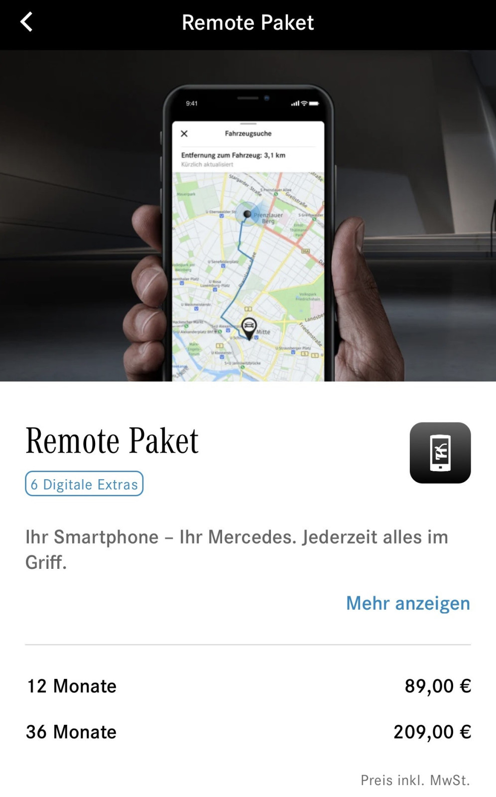

Sun Jul 30 16:42:02 CEST 2023    |    Martin E240T    |    Kommentare (377)    |   Stichworte: Konnektivität, Multimedia, S213, W/S213, W213
[bild=1]

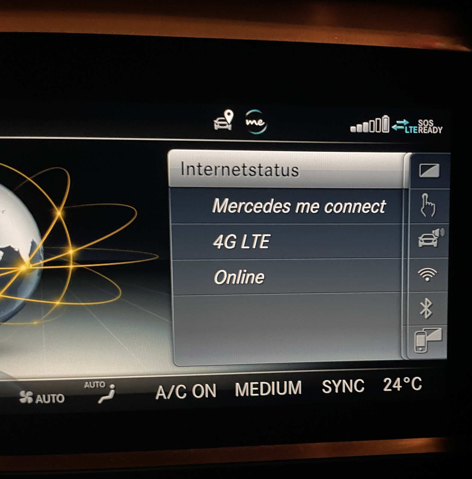

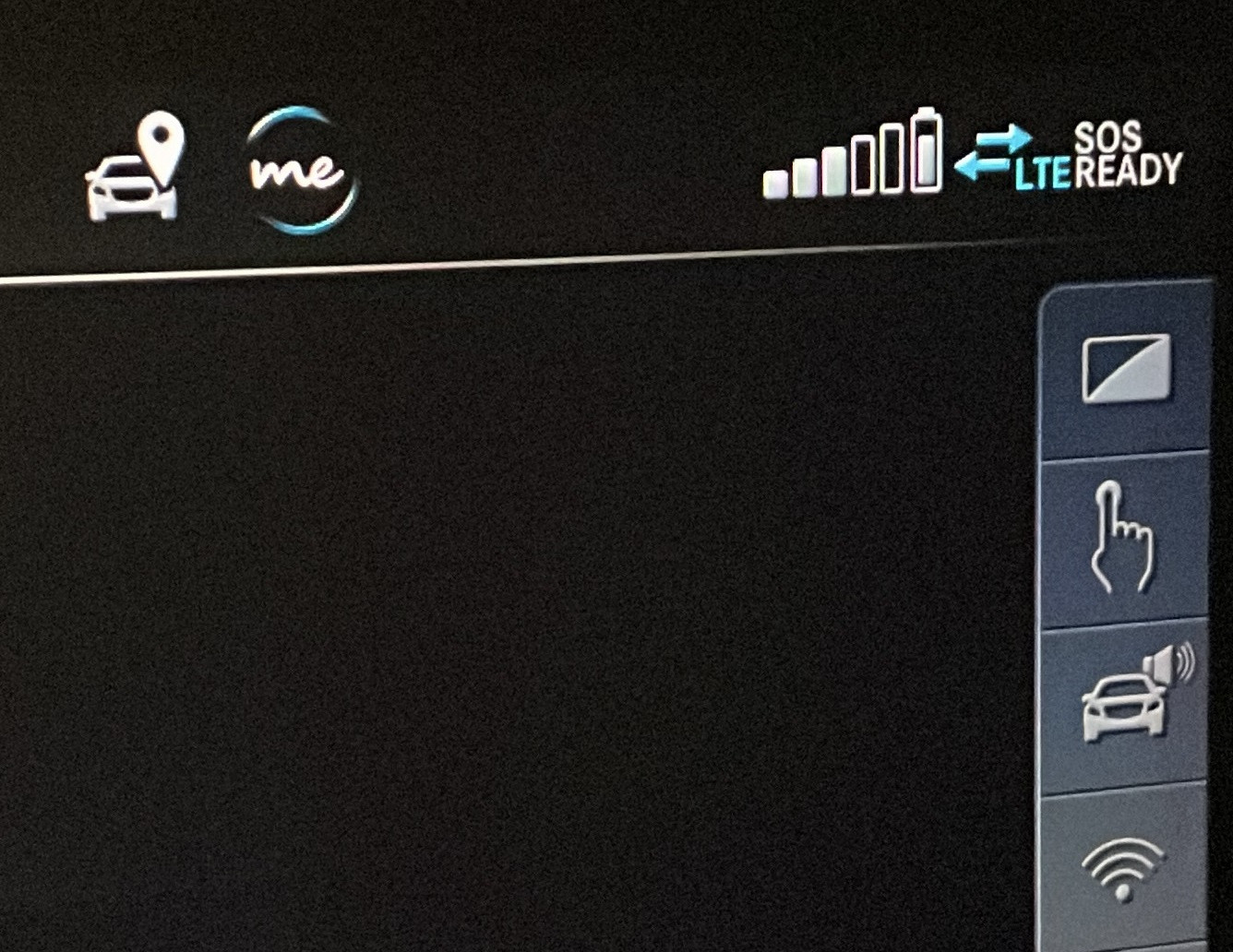

das HERMES-Kommunikationsmodul ist in fast allen Mercedes-Baureihen verbaut und stellt die Verbindung zwischen Fzg. und Internet her.
Diese Verbindung wird benötigt für Funktionen wie SOS-Notruf, LiveTraffic, RemoteDienste (z.B. Ver-/Entriegeln & Steuern der Standheizung per me-App), InternetRadio, MB-Apps im COMAND etc.
Viele Fzge. wurden mit einem HERMES-Modul mit UMTS-Chip ausgestattet.
Leider wurde UMTS in den meisten Ländern Europas 2021 wegen 5G abgeschaltet und die Fzge. können nur noch per EDGE eine Verbindung aufbauen (https://mbpassion.de/.../...ung-aeltere-baureihen-weiterhin-erreichbar).
Auf Grund der langsamen EDGE-Verbindung kam es zu vielen Kundenbeschwerden, so dass Mercedes Anfang 2023 beschloss die meisten Funktionen für UMTS-Fzge. komplett abzuschalten (https://mbpassion.de/.../...reicht-remote-paket-fuer-bestandsfahrzeuge).
Gebuchte Abos können noch die bestellte Laufzeit genutzt werden, anschließend aber nicht mehr verlängert werden.
Gerade für Fzge. mit Standheizung ohne extra Funkfernbedienung (Sonderausstattung 228 ohne B24) bedeutet dies einen großen Einschnitt, da diese dann nicht mehr von außerhalb des Fzgs. ferngesteuert werden kann.
[bild=4][bild=5]

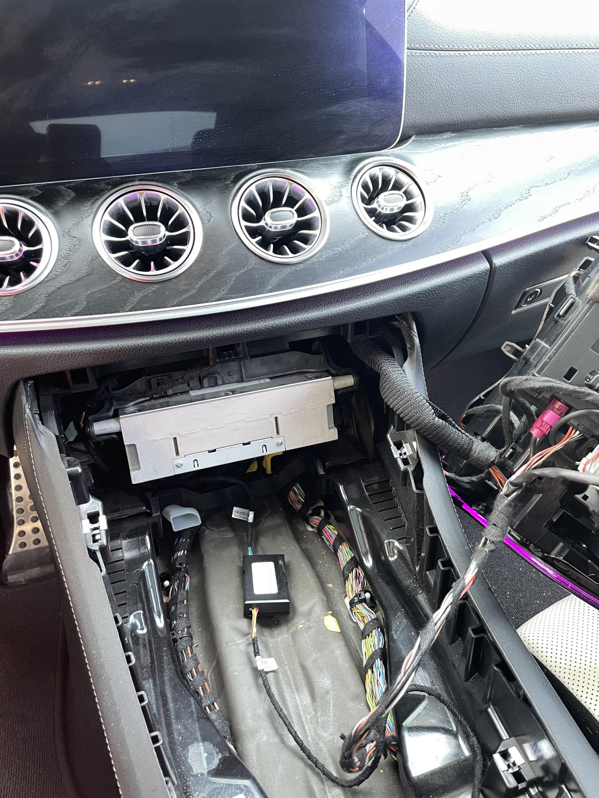

Betroffene Baureihen: 117, 156, 166, 172, 176, 190, 205, 213, 222, 231, 238, 246, 253, 292, 447, 463 etc.
Funktion/Motivation:
Es gibt aber die Möglichkeit auf LTE umzurüsten und somit wieder den vollen Funktionsumfang nutzen zu können!
Hierzu muss nur das UMTS-Modul durch eine LTE-Variante getauscht und bei Mercedes registriert werden.
[bild=2]
Was man braucht:
1. Fzg. mit HERMES-UMTS-Modul, welches man am Code 360 oder EY3 erkennt (ab ca. BJ2016);Die Umrüstung ist NICHT für Fzge. mit Code 350 oder J49 mgl., da diese ein PEIKER-Modul besitzen!
2. HERMES-LTE-Modul (z.B. A2229007121 oder A2229007221) je nach Baureihe mit USB-Anschluss (mit grünem Stecker) oder mit WLAN (ohne grünem Stecker);
WICHTIG: gebrauchte Module müssen zurück gesetzt werden (nicht mit Xentry mgl.!): ohne einem sauberen Reset können gebrauchte Module nicht an ein neues Fzg. angelernt werden!
Auch funktionieren nicht alle Software-Stände in allen Baureihen!
[bild=3]
Diese LTE-Module sind auch Echtzeit fähig - dh. der Status wird in Echtzeit via VPN übertragen und nicht wie bisher erst nach einigen Minuten (siehe Demo-Video):
[bild=12][bild=11]
Video hier starten
Umrüstung:
Das HERMES-Modul sitzt meist entweder im Kofferraum (z.B. BR205, BR218, BR176), oder unter der Rücksitzbank (z.B. BR166, BR292) oder unter dem Beifahrersitz (z.B. W253, W463) oder unter dem Lenkrad (z.B. W447), oder in der Mittelkonsole (z.B. BR213, BR238).
Die 2. Antenne, die ab Werk als "Backup-Antenne" verbaut ist muss man nicht nachrüsten: das Nutzen-Aufwand-Verhältnis ist zu gering, da der Umbau bei den meisten Fzgen. sehr aufwendig ist und der Empfang sich dadurch nicht verbessert: die Antenne hat nur eine Backup-Funktion (gesetzliche Anforderung), falls die Primär-Antenne ausfällt (z.B. bei einem Unfall).
Es ist kein Diversity-System verbaut.
[bild=9][bild=10]
Nach dem Tausch des Moduls (nur Umstecken - keine Kabel- oder Stecker-Änderungen notwendig) muss dieses noch durch eine Online-Inbetriebnahme (Xentry) aktiviert werden (u.a. muss die richtige FIN im Modul gespeichert und die IMEI auf dem Mercedes-Server zur Anmeldung hinterlegt werden - dies kann nicht offline oder ohne das entsprechende Fzg. durchgeführt werden!), bevor dann der LTE-Code (362 bzw. JH3) in der Datenkarte (VeDoc) nachgetragen werden muss.

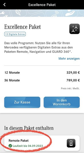

Anschließend kann man wieder das "Remote"-Paket im me-Store buchen und alle Remote-Dienste (z.B. Fernsteuern der Standheizung per me-App) wie gewohnt nutzen.
Hinweis: Im Apple-Store ist das Remote-Paket manchmal im "Excellence"-Paket als Unterpaket "versteckt".
[bild=7][bild=8]
Grüße aus der Werkstatt
Martin
PS: in 94469 kann ich gerne bei der Umrüstung behilflich sein.
PPS: zum 1.3.2024 hat Mercedes wohl die Buchung des RemotePakets für nachgerüstete Fzge. eingestellt. Dh. man kann zwar noch auf LTE umrüsten (z.B. für die Echtzeitfunktion und bessere Netzabdeckung: https://www.motor-talk.de/.../...efunktionen-in-echtzeit-t7493165.html) und es laufen auch bereits gebuchte Pakete weiterhin, aber eine Neubuchung ist nicht mehr möglich.
PPPS: seit 1.12.2024 sind die Abos wieder buchbar und eine Umrüstung wieder mgl.
Auch die Umrüstung von PEIKER-COM222-Modulen (Code 350) auf HERMES ist mgl., wenn auch etwas aufwendiger.
PPPPS: seit 06/2025 sind die Abos für Fzge. mit Code 360 bzw. EY2 wieder gesperrt worden und ein Nachtrag der Codes ist ebenfalls nicht mehr mgl. (gesperrt)!
Eine Umrüstung auf LTE-Empfang ist weiterhin mgl.
Hat Dir der Artikel gefallen? 26 von 26 fanden den Artikel lesenswert.

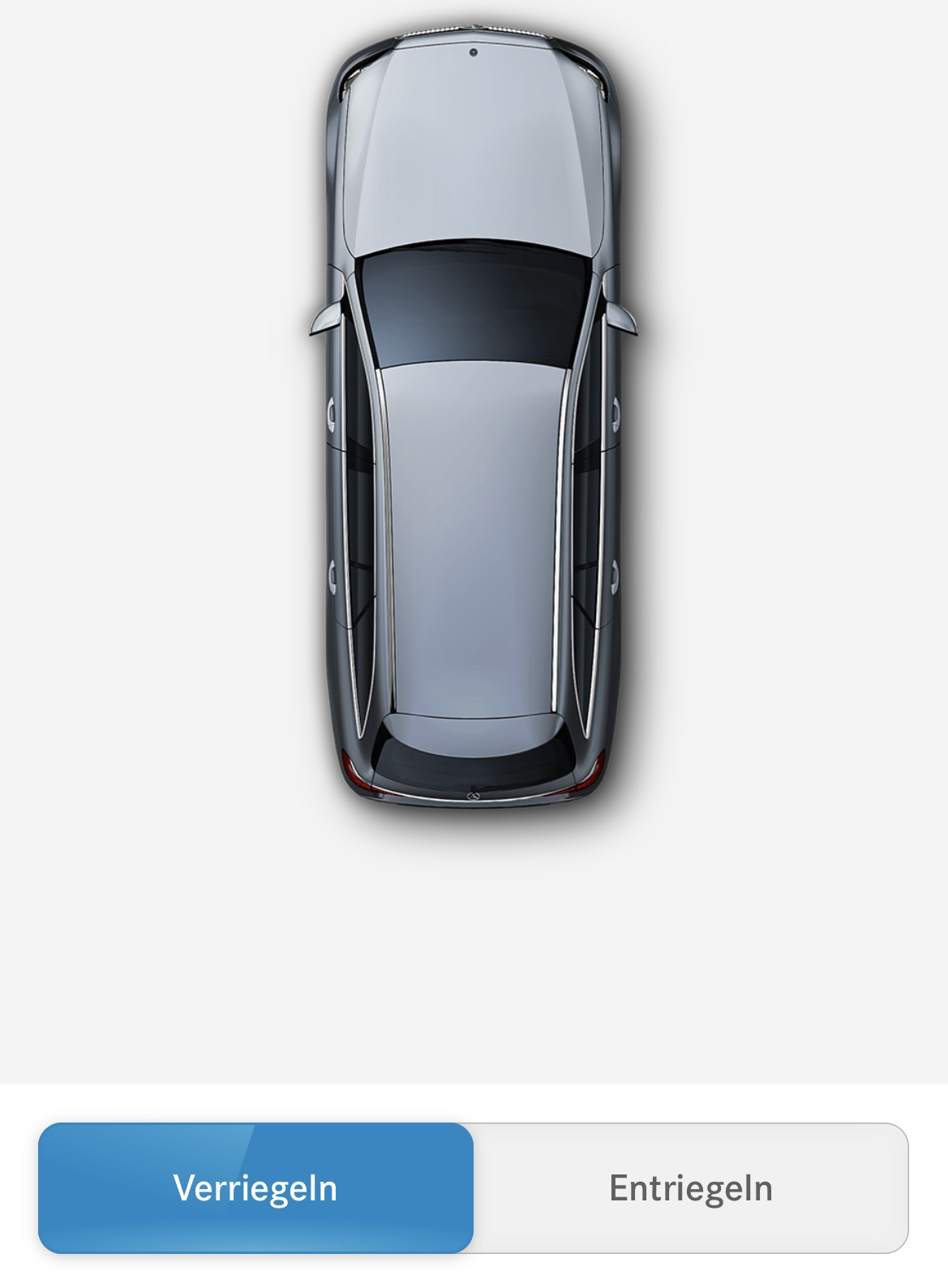

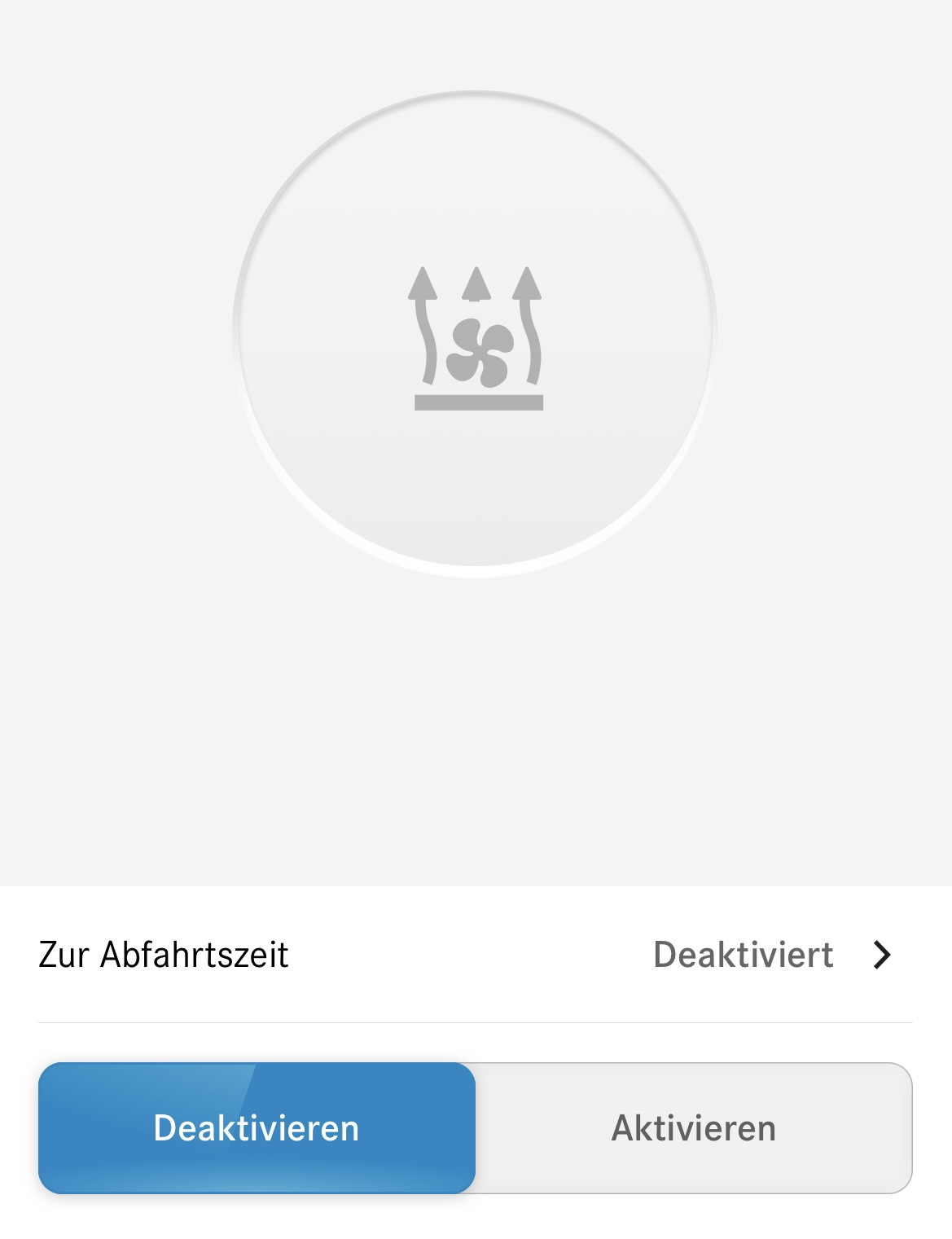

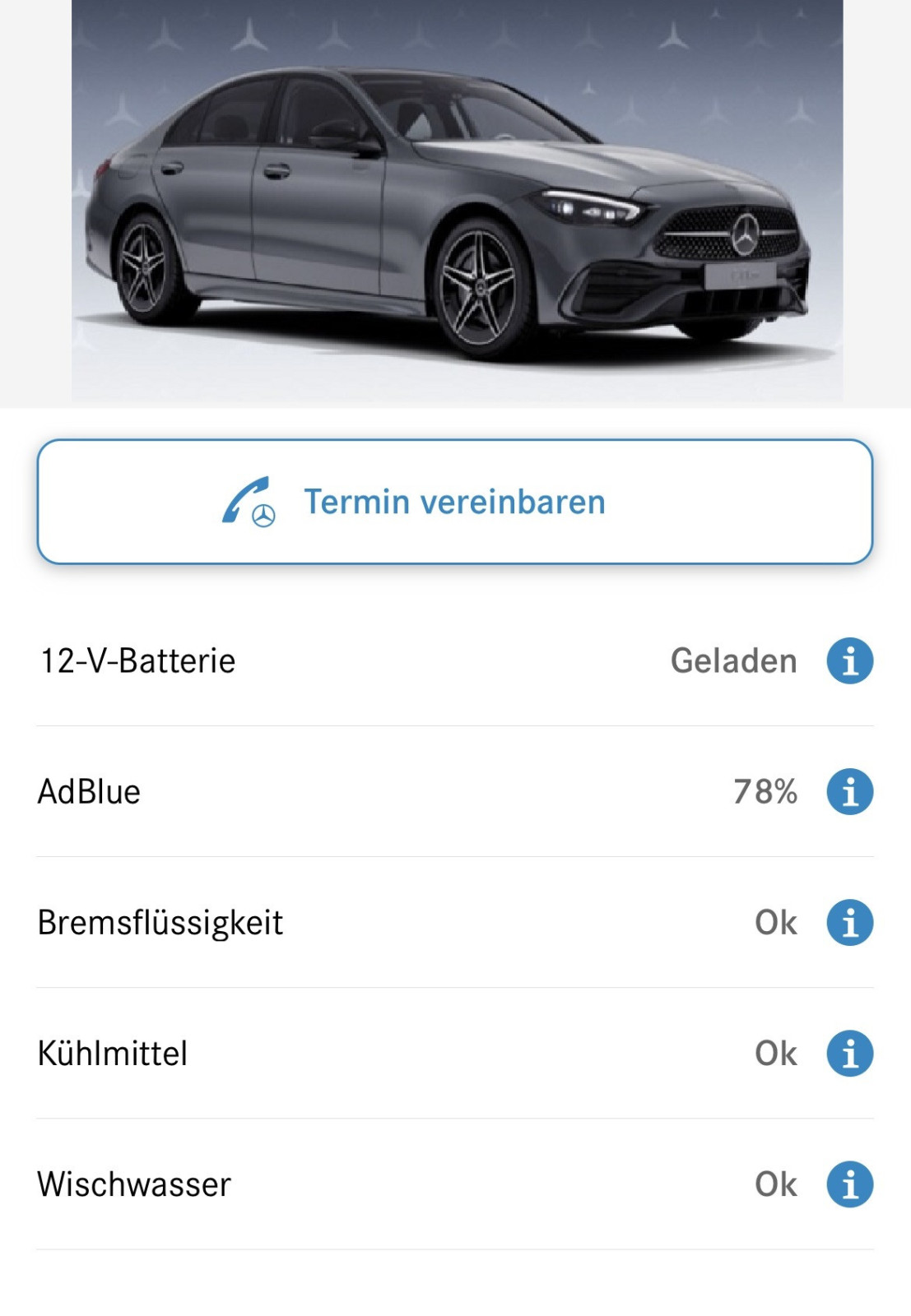

Wed Jul 12 17:23:02 CEST 2023    |    Martin E240T    |    Kommentare (62)    |   Stichworte: Komfort, Konnektivität, S213, W/S213, W213

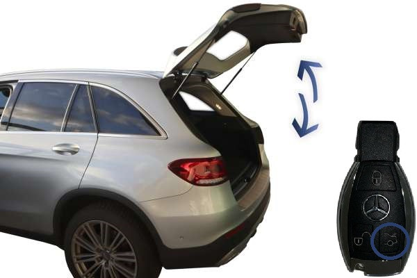

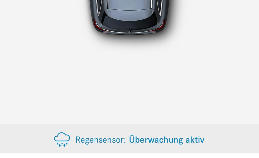

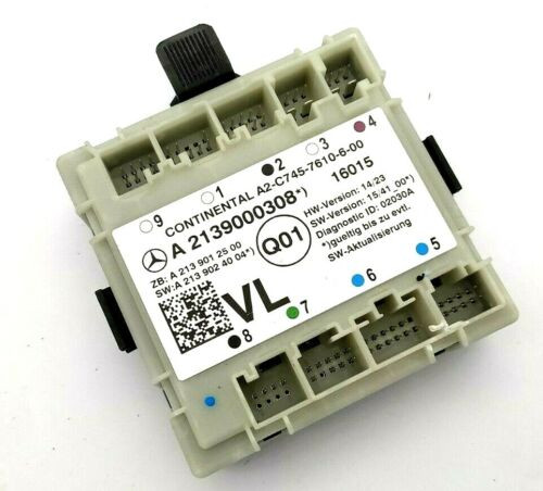

[bild=1] Hallo zusammen,
jeder hat sich schon mal über den zeitverzögerten Status aus dem Fzg. geärgert: ist das Fzg. wirklich noch unverschlossen? Ist die Standheizung nun an oder nicht?
Alle diese Funktionen laufen über das HERMES-Kommunikations-Steuergerät.
Da auch immer mehr von UMTS auf LTE umrüsten, was bereits eine enorme Verbesserung bzgl. Verzögerungen und Verfügbarkeiten der Funktionen mit sich bringt (https://www.motor-talk.de/.../...de-360-auf-lte-code-362-t7010757.html), wird ein verlässlicher und aktueller Status hier immer wichtiger.
Mit der richtigen Variante des HERMES-Moduls, sowie den richtigen Einstellungen kann man den Echtzeit-Status aktivieren (siehe Video):
[bild=5]
Video hier starten
Was man braucht:

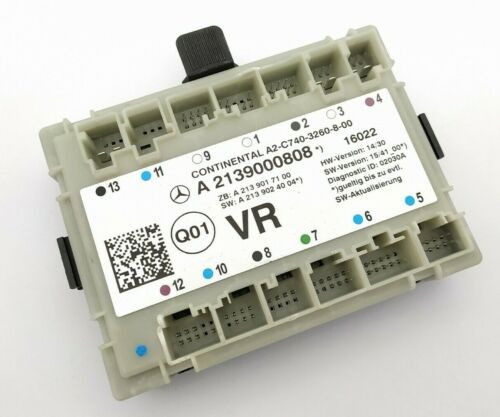

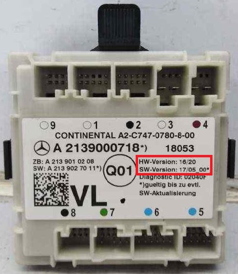

Bei Fzgen mit Code 808 ohne Code 059, also Modelljahr 2018/1 oder älter (Bauzeit bis Ende 2017 - auch UMTS-Umrüstfahrzeuge) wird ein neues HERMES-Steuergerät (z.B. A2229004519 oder A2229004619) benötigt, welches meist entweder im Kofferraum (z.B. BR205, BR218, BR176), oder unter der Rücksitzbank (z.B. BR166, BR292) oder unter dem Beifahrersitz (z.B. W253, W463) oder unter dem Lenkrad (z.B. W447), oder in der Mittelkonsole (z.B. BR213, BR238) verbaut ist.
[bild=2]

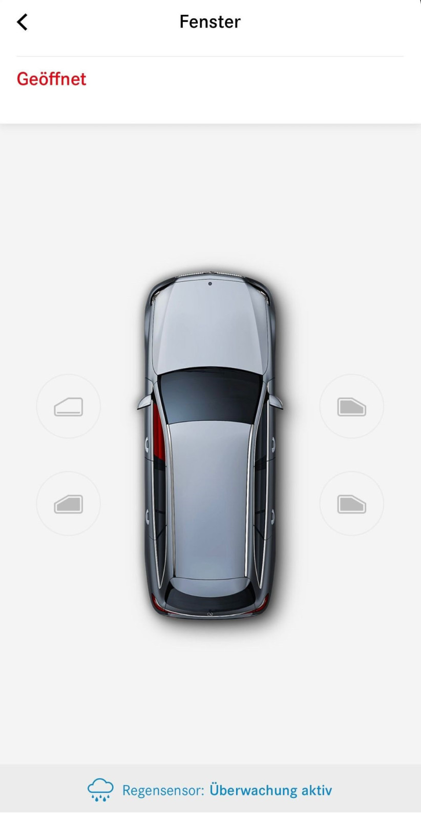

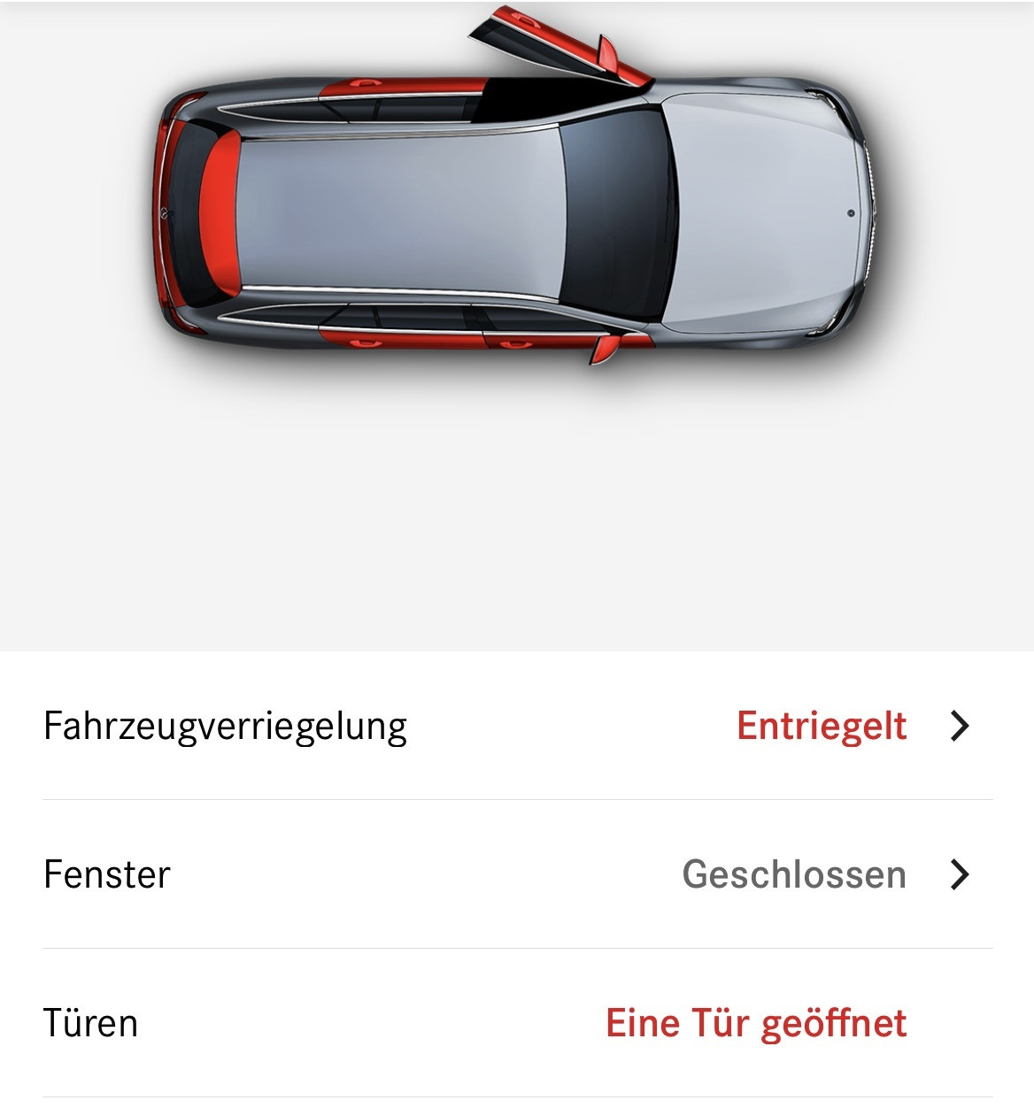

Bei Fzgen. mit Code 808 und Code 059, also Modelljahr 2018/2 und neuer (Bauzeit ab Anfang 2018) muss nur die aktuellste Firmware installiert werden und der entsprechende Dienst freigeschaltet werden.

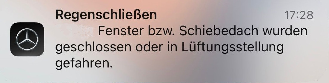

Bei dieser Gelegenheit kann man auch gleich die Regenschließ-Meldung aktivieren, auch wenn bei manchen Fzgen. (z.B. BR213-VorMoPf) leider die Fenster nicht automatisch schließen, sondern nur das Schiebedach. Aber immerhin wird man dann informiert, dass ein Fenster offen ist und Regen erkannt wurde und kann entsprechend handeln.
[bild=3]
[bild=4]
Mit der richtigen Software auf EZS und SAM kann man dann auch noch die AdBlue-Anzeige bei manchen 2017/2018er-Fzgen. freischalten:
[bild=6]
Martin
Hat Dir der Artikel gefallen? 10 von 10 fanden den Artikel lesenswert.

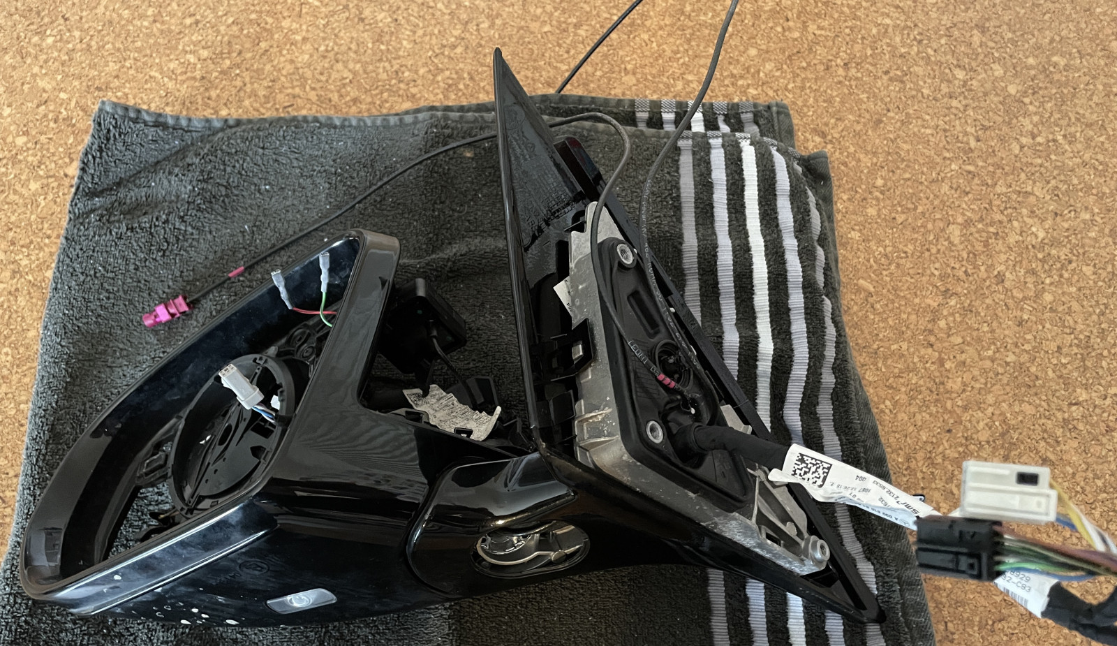

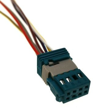

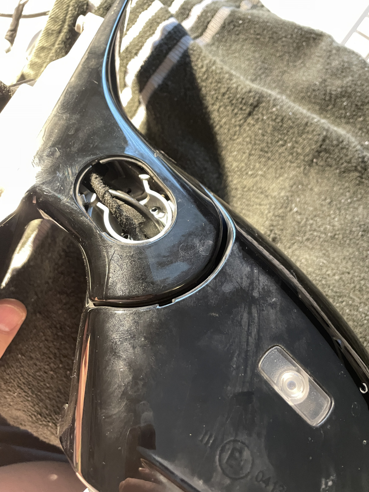

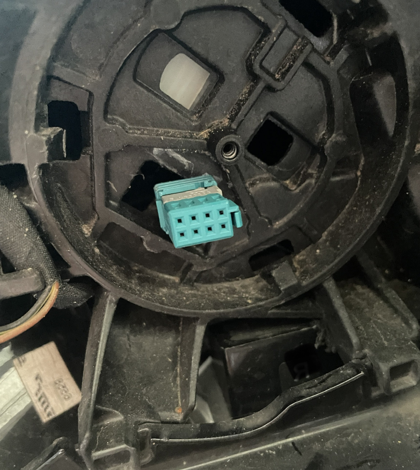

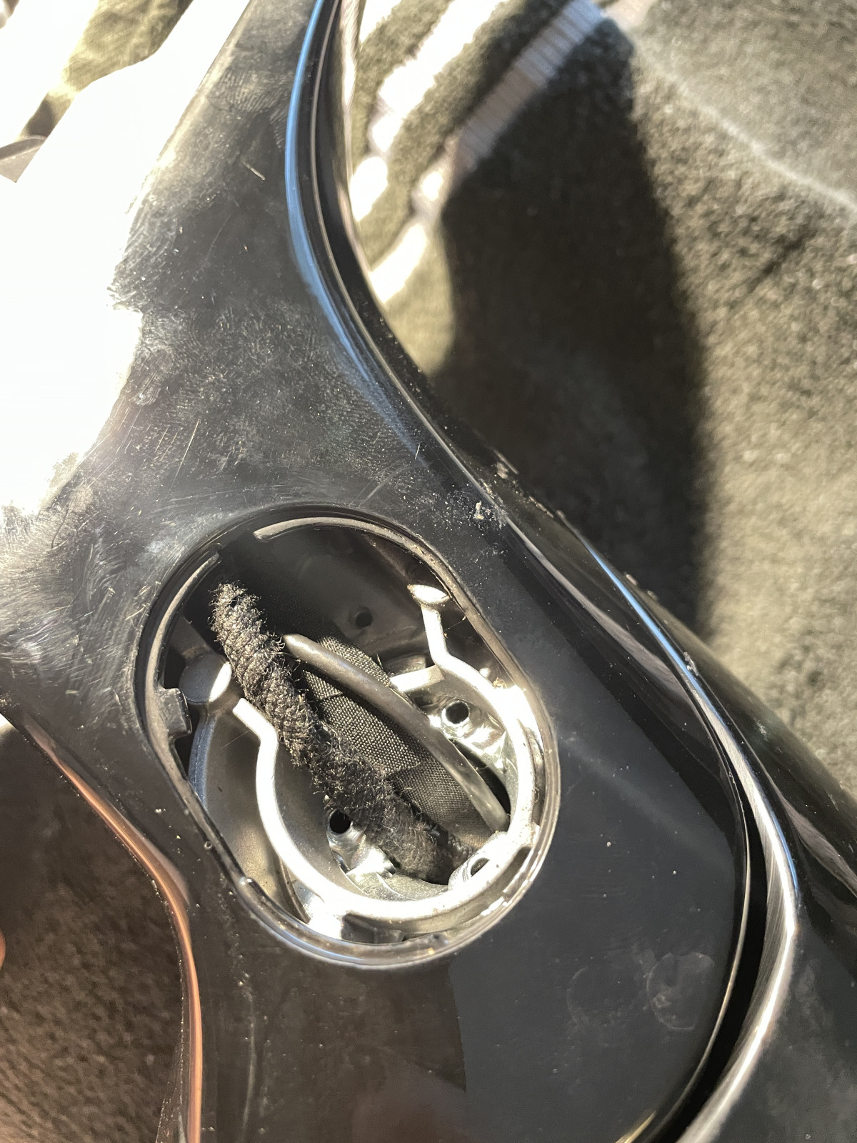

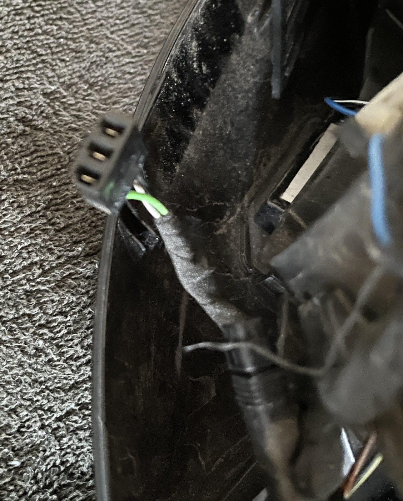

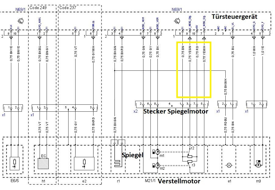

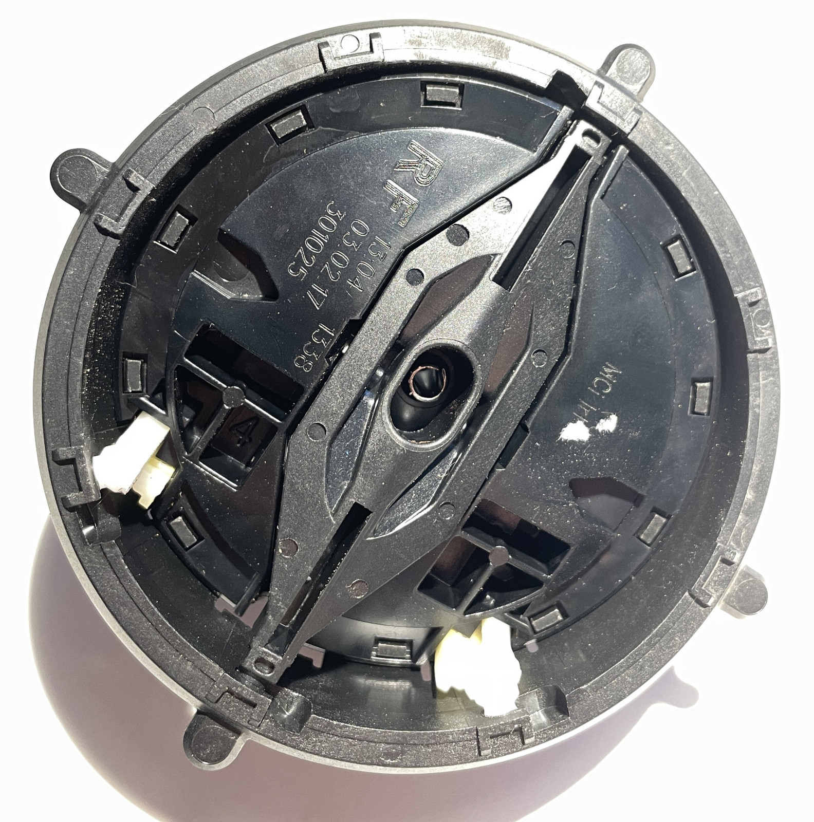

Sat May 13 08:52:04 CEST 2023    |    Martin E240T    |    Kommentare (5)    |   Stichworte: Assistenzsysteme, Komfort, W/S213

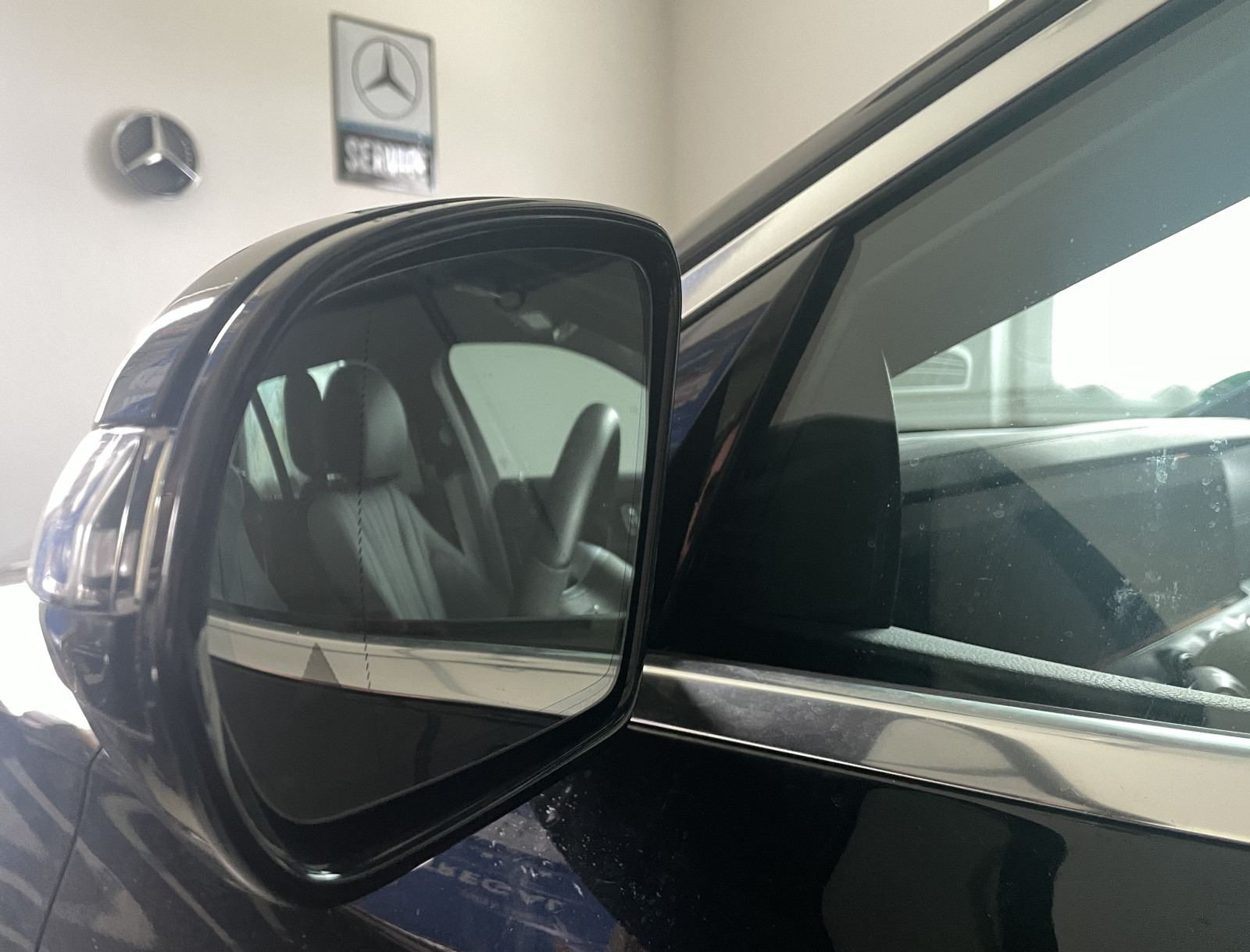

[bild=1]Hallo zusammen,
gerade bei vielen Fahrerwechseln ist die Memory-Fnkt. schon recht hilfreich und bietet eine automatische Anpassung der Außenspiegel an die Sitzposition. Sollte man also Memory-Sitze nachrüsten ist die Umrüstung der Spiegel ebenfalls anzuraten.
Wie die Memory-Sitze nachgerüstet werden habe ich hier schon beschrieben: https://www.motor-talk.de/.../...g-memory-sitze-code-275-t7423814.html
Der große Vorteil bei dieser Umrüstung: man muss nicht den ganzen Spiegel wechseln, jedoch den Kabelbaum im Spiegel selbst modifizieren/anfertigen (gibt es nicht fertig zu kaufen).
Über die Stationstasten 1, 2 und 3 in der Türverkleidung wird neben der gespeicherten Sitzposition auch die gespeicherte Spiegelposition aufgerufen inkl der gespeicherten Beifahrer-Spiegelabsenkung im Rückwärtsgang (Bordstein-Absenkung).
Ist das „Spiegel-Paket“ P49 vorhanden muss der Beifahrerspiegel nicht mehr umgebaut werden, sondern nur der Fahrerspiegel. Ohne P49 müssen beide Spiegel umgebaut werden (identische Teile).
Was man braucht: (für einen Spiegel)
A. 1x Spiegelglas-Verstellmotor A2228201342
[bild=8]
B. 1x 8-pol. Motor-Stecker: Gehäuse 9-965382-2 & Klammer 965383-1 & 11x MQS-Buchse A0145452626
(leider gibt es den Stecker bei Mercedes nicht einzeln, sondern muss vom Hersteller TycoElectronics beschafft werden)
[bild=9]
C. etwas 0,35-0,5mm² Litze in verschiedenen Farben
Umrüstung:
a. als erstes das Spiegelglas nach ganz unten verstellen und dann das Glas mit einem Keil von oben ausklipsen;
b. dann das Spiegelgehäuse nach oben von außen nach innen abnehmen (ggf. Nasen von vorne entriegeln);
c. dann die Torx-Schraube in der Mitte des Verstellmotors entfernen und nach dem Herausziehen des Motors den Stecker abziehen
d. danach wird die Türverkleidung ausgebaut und die beiden Stecker (Nr. 1 & 2) am Türsteuergerät abgesteckt;
e. dann die 3 Torx-Schrauben vom Spiegel entfernen und Spiegel abnehmen;
[bild=3]
f. nun die Service-Klappe auf der Spiegel Unterseite entfernen;
[bild=4]
g. den Stecker vom Motor abschneiden und neue MQS-Pins (siehe B.) aufcrimpen;
[bild=6]
h. 4 Kabel (siehe C.) in passender Länge vorbereiten, einseitig mit MQS-Pins (siehe B.) bestücken und mit Gewebeband bündeln;
i. die 3 alten und 4 neuen Kabel gemäß Schalplan in den neuen Spiegelmotor-Stecker (siehe B.) einpinnen;
[bild=7]
j. die Kabel im Spiegel entlang der anderen Kabel verlegen und am Dreieck durch die Tülle führen;
[bild=5]
k. die 4 Kabelenden ebenfalls mit MQS-Pins (siehe B.) bestücken und gemäß Schaltplan in den Spiegelstecker einpinnen;
[bild=2]
l. Zusammenbau in umgekehrter Reihenfolge mit neuem Spiegelmotor (siehe A.);

Das Steuergerät (ein DC-DC-Wandler) ist bei Fzgen. ohne Code B01 (48V-Bordnetz) im Kofferraum verbaut, kann aber analog zur 48V-Variante im Motorraum hinter der Batterie unterhalb des Luftfilters verbaut werden, wodurch man sich das Zerlegen des Innenraums spart und konvertiert aus der niedrigen 12V-Spannung unter hohen Strömen eine höhere 40V-Spannung. Es wird vom Klimasteuergerät angesteuert.
[bild=2]

b. als zweites muss das Handschuhfach ausgebaut werden, wozu die Zierleiste und das Widescreen raus müssen - nur so kommt man komfortable an das Klimasteuergerät ran;
c. dann den Luftfilter im Motorraum hinter der Batterie ausbauen und den Stutzen an der Stirnwand entfernen (5x M6-Schrauben);
d. nun das Steuergerät (siehe B.) hinter der Batterie einschieben und arretieren (z.B an den Stehbolzen an der Stirnwand):
[bild=3]
e. nun den Kabelbaum (siehe C.) am Stecker der Scheibe X92 anstecken und am Steuergerät hinter der Batterie anstecken;
[bild=5]
f. anschließend das einzelne Kabel durch die Stirnwand bis zum Steuergerät verlegen und am Klima-Steuergerät in SteckerB-Pin13 gemäß Schaltplan einstecken;
[bild=4]

[bild=3]

[bild=5][bild=6]

j. einseitig das rote und braune Kabel mit den MCP-Buchsen, sowie das CAN-Kabel mit den MQS-Buchsen bestücken und gemäß Schaltplan in die Pumpe einstecken (siehe D. & E.);
Die KL30g-Leitung auf Pin3 ist nur bei den W222-VorMoPf-Pumpen notwendig. Alternativ kann auch KL87 verwendet werden.
k. die Kabel bis zum SAM-Fond verlegen und dort mit Hilfe der SPT-Buchse am roten Kabel in einen freien lila Sicherungshalter-Platz (KL30) einpinnen und die 30A-Sicherung einstecken (siehe D. & F.) bzw. dem Ringkabelschuh am braunen Kabel am Massepunkt neben dem SAM-Fond anschrauben;

Mon Feb 27 17:23:04 CET 2023    |    Martin E240T    |    Kommentare (28)    |   Stichworte: Assistenzsysteme, Design, Komfort, W/S213
gerade bei vielen Fahrerwechseln ist die Memory-Fnkt. schon recht hilfreich und bietet außerdem durch das Verfahren der Lenksäule und der Sitze einen erleichterten Einstieg.
Außerdem gibt es manche Ausstattungen auch nur in Verbindung mit Memory-Funktion (z.B. SitzheizungPlus oder Multikontursitze mit Massage). Zusätzlich wird die PreSafe-Funktion um eine sichere Sitzeinstellung für den Beifahrer im Crash-Erwartungsfall ergänzt.
Man kann also die aktuellen Sitzeinstellungen (Sitz-Position, Lenksäulen-Position, Sitzheizungs-Balance, Außenspiegel-Position, Multikontursitz-Parameter) auf 3 Schnellwahltasten in der Türe abspeichern.
Zusätzlich erweitert sich die Gentleman-Funktion (Bedienung des Beifahrersitzes mit den Tasten in der Fahrertüre) um die Sitzverstell-Funktionen.
Natürlich kann das Memory-Paket auch nur teilweise nachgerüstet werden:
-ohne Memory-Lenksäule
-ohne Memory-Außenspiegel links/rechts (rechts ist bei „Spiegel-Paket“ P49 bereits ein Memory-Spiegel verbaut wegen der Bordstein-Funktion), was leider 2 unvermeidbare Fehlerspeichereinträge in dem/den Türsteuergerät/en mit sich bringt
-nur Fahrersitz oder Beifahrersitz
Was man braucht:
A. 2x Sitze mit Memory-Fnkt. (man könnte theoretisch auch die Sitze abziehen und nur neue Sitzgestelle mit den entsprechenden Motoren besorgen)
Die Sitze aus W213, S213 und C257 sind alle gleich (abgesehen vom Bezug) und untereinander kompatibel. Die Sitze ausm A/C238 passen theoretisch auch, haben aber ein signifikant anderes Design und den Fond-Zugang (Lehne klappbar).
[bild=8]
B. 2x Sitzsteuergerät (wird unten im Sitz verbaut)
...Fahrer: A2139004529 (neue Variante) oder A2139001305 (alte Variante)
...Beifahrer: A2139004629 (neue Variante) oder A2139001405 (alte Variante)
Die neue Variante unterstützt auch das Tipp-Memory (die Tasten 1-3 müssen nur angetippt werden)
[bild=1]
C. 2x Sitzverstellschalter in der Tür:
...Fahrer: A2139050004
...Beifahrer: A2139059803
D. 2x Stecker A0395456728 und 12x MQS-Buchse A0145452626 für die Sitzschalter
E. 2x Stecker A0015457530 und 2x Steckereinsatz weiß A0065454040 und 2x Steckereinsatz grau A0055451740 und 4x MQS-Buchse A0145452626 für die Sitzsteuergeräte
F. 2x Stecker A0285450126 und 4x MQS-Buchse A0145452626 für die CAN-Verteiler
G. 2x Zierleisten für die Türen mit Ausschnitt für die Sitzverstellschalter passend zur Ausstattung des Fzgs. (Oberflächenart, Soundsystem, Sitzheizung, Ambientebeleuchtung)
H. 5m verdrillte CAN-Leitung für die Sitzsteuergeräte
I. ggf. 2x Türsteuergerät mit Memory-Fnkt. passend zur Ausstattung des Fzgs. (mit TWA oder Spiegelpaket sollte bereits das richtige verbaut sein)
optional:
J. elektrische Lenksäule und Kabel und Stecker
K. 1/2x Spiegelmotor mit Memory-Fnkt., Stecker und etwas Kleinkram: https://www.motor-talk.de/.../...memory-spiegel-code-275-t7462449.html
Umrüstung:
a. als erstes werden die Sitze vom Kabelbaum abgesteckt und nach dem Entfernen von 4 Schrauben (E14) aus dem Fzg. gehoben;
b. nun die Plastikverkleidung außen abziehen und den Gurt aushängen;
c. danach die Teppichverkleidung im linken und rechten Fußraum rausnehmen oder alternativ anheben und hochbinden, so dass man an die Kabelkanäle rankommt;
d. die verdrillte CAN-Leitung (siehe H.) auf einer Seite mit MQS-Buchsen bestücken (siehe F.) , in den Stecker gemäß Schaltplan einpinnen und im CAN-B-Verteiler (braun/rot-braune Kabel) X30/32 (Fahrerseite) bzw. X30/33 (Beifahrerseite) einstecken;
e. das andere Ende durch den Sitzschlauch bis zum Sitzstecker ziehen und ebenfalls mit MQS-Buchsen bestücken und in den Sitzstecker (siehe E.) gemäß Schaltplan einstecken;
[bild=6]
f. Versorgungsleitungen am schwarzen Sitzstecker auspinnen und in den neuen Sitzsteuergeräte-Stecker (siehe E.) gemäß Schaltplan einpinnen;

[bild=2][bild=3]
g. nun die Türverkleidungen ausbauen, die Zierleiste von hinten aus den Metall-Klammern drücken (Ersatzklammern A0009912500 und A0009912600 sollte man vorher besorgen, da diese gerne brechen) und ggf. die Schalter aus der Zierleiste klippsen;
h. die Pins aus dem Stecker des Sitzheizungsschalters auspinnen und abschneiden;
i. etwas 0,13qmm-0,5qmm-Kabel (3x 15cm), auf einer Seite mit MQS-Buchsen bestücken und in den Schalter-Stecker (siehe D.) gemäß Schaltplan stecken;
j. die anderen Enden am Kabelstrang des Sitzheizungssteckers gemäß Schaltplan mit den abgeschnittenen Kabeln des Sitzheizungsschalters verbinden und mit MQS-Buchsen (siehe D.) bestücken und gemäß Schaltplan in den Sitzheizungsschalter einstecken;
[bild=4] [bild=5]
k. man sollte noch die Stromversorgung der Sitzsteuergeräte von KL87 (eigentlich KL15R mit Nachlaufzeit) auf KL30 ändern: dazu am SAM-Fond die beiden dicken Kabel (rot-grün und rot-gelb) vom grauen Sicherungshalter (KL87) auf den lila Sicherungshalter (KL30) umpinnen.
i. EZS codieren, VIN in SEAT167/222D/P schreiben, SEAT167/222D/P codieren (ggf. Tipp-Memory & PreSafe eincodieren, Lenksäule und Spiegel auscodieren), HU55 codieren (Einstiegshilfe);
btw.: sollten beim neuen Sitz die Seitenairbags fehlen, so kann man die aus dem alten Sitz umbauen, da es laut Teileliste nur eine gültige Teile-Nr. für alle Sitze gibt.
Dazu einfach den Bezug unten an der Rückwandverkleidung mit den Händen nach unten ausklippsen und die Rückwand mit beherztem Ruck oberhalb des Lehnenscharniers nach hinten ablösen und nach unten abziehen und schon sieht man den Seitenairbag, welcher mit 2x M6-Muttern befestigt ist.
Bitte an dieser Stelle beachten, dass der Umgang mit Airbags rechtlichen Grundlagen unterliegt - unabhängig vom eigenen Können!
