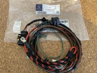

Das Steuergerät (ein DC-DC-Wandler) ist bei Fzgen. ohne Code B01 (48V-Bordnetz) im Kofferraum verbaut, kann aber analog zur 48V-Variante im Motorraum hinter der Batterie unterhalb des Luftfilters verbaut werden, wodurch man sich das Zerlegen des Innenraums spart und konvertiert aus der niedrigen 12V-Spannung unter hohen Strömen eine höhere 40V-Spannung. Es wird vom Klimasteuergerät angesteuert.

C. Kabelbaum A2135404127

e. nun den Kabelbaum (siehe C.) am Stecker der Scheibe X92 anstecken und am Steuergerät hinter der Batterie anstecken;

g. das 2-adrige 12qmm-Kabel am Steuergerät Stecker1&2 gemäß Schaltplan anschließen, sowie an einem Massepunkt und der Vorsicherungsdose nahe der Batterie anschrauben;
