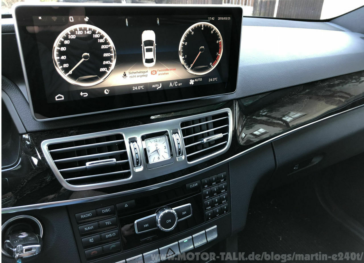

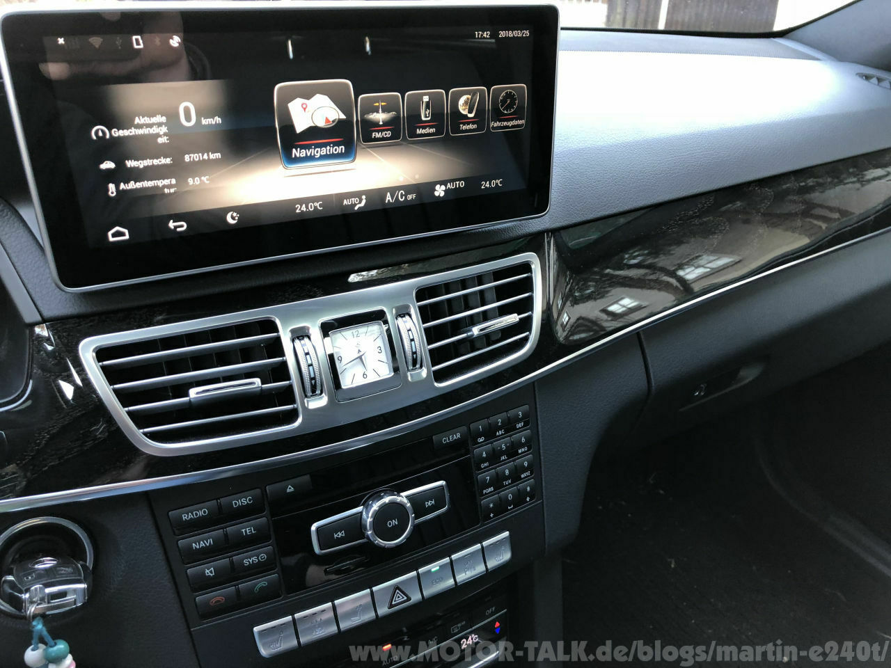

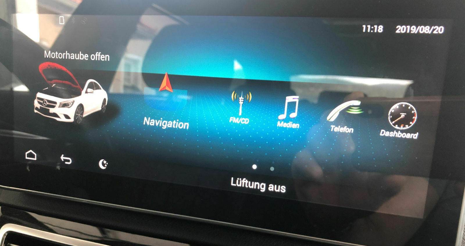

Funktion/Motivation:

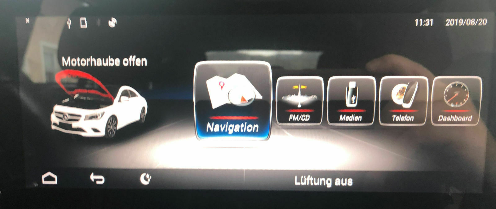

Das Display ersetzt das bisherige Display und erhält dabei alle bisherigen Funktionen des COMANDs.
Zusätzlich wird ein weiteres Menü hinzugefügt auf Android-Basis, welches viele neue Funktionen wie InternetRadio, YouTube-Videos, andere Navigations-Apps, Chrome-Browser und diverse Android-Apps (nicht alle Apps vom Smartphone funktionieren auch am Screen - aber viele) bereitstellt.
Auch unterstützt das Display Smartphone-Mirroring (das Spiegeln des Smartphone-Displays - iOS und Android - auf das Fzg.-Display).
Das Android-Display wechselt zwischen seiner eigenen Android-Oberfläche (siehe Fotos) und dem originalen Display-Signal hin und her.
Die Audio-Ausgabe erfolgt über die Werkslautsprecher (Standard, H&K, B&O).

Trotzdem muss man sagen, dass das Display das COMAND nicht ersetzt sondern nur ergänzt.
Aber gerade die vielen Apps (wie InternetRadio, ScreenMirroring, YouTube, Wetter, GoogleMaps usw.) bringen einen großen Benefit im Vergleich mit der dürftigen und langsamen originalen Online-Lösung.
Weiter ist das Design top und bringt frischen modernen Wind ins W212-Cockpit.

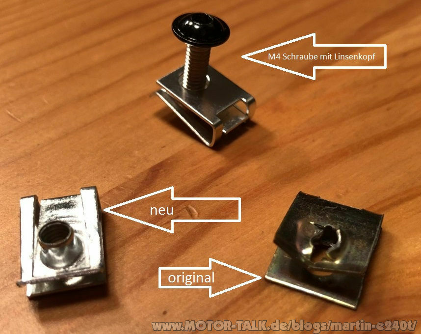

--die mitgelieferten Blechschrauben und Blechmuttern halten leider nicht lange und sollten gegen anständige Blechmuttern mit M4-Gewinde, sowie passenden Linsenschrauben, ersetzt werden:

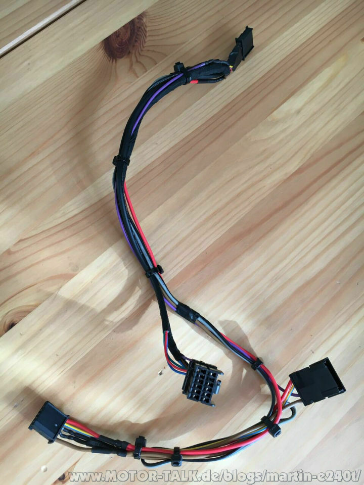

5. Verlegung der Kabel:
5.0 Einbau des Spannungsteilers (siehe unten);
5.1 vom Display zum Zentral-Stecker des COMANDs;
5.2 Umpinnen des MOST-Steckers (falls vorhanden) in den neuen Zentral-Stecker;
5.3 USB und andere A/V-IN-Kabel an die gewünschte Stelle;
6. Verlegen der GPS-Antenne (z.B. unter das Gitter an Stelle des Centerspeakers - ohne H&K bzw. B&O);
7. Displayhalter mit den Schrauben für's originale Display in die Öffnung des Armaturenbretts verbauen;
8. Display an den Kabelbaum anschließen und in den Halter stecken und verschrauben;
9. alles wieder zusammenbauen und dabei keine Kabel hinter dem COMAND einklemmen;

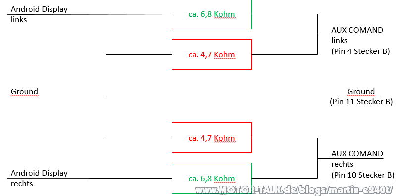

Spannungsteiler auf Grund zu hohen Audiopegels:
Baut man das Display ohne Schritt 5.0 (Spannungsteiler) ein, wird man schnell feststellen, dass der Pegel des Audio-Signals für den AUX des COMANDs im BOOST-Modus zu hoch ist und die Musik massiv übersteuert (so zumindest bei mir).
Man muss also den Pegel senken, was man entweder durch Verwendung des "Standard"-Modus (dann ändert sich aber der Frequenzgang massiv und Loudness fehlt total), oder am Besten mit einem 10K-Spannungsteiler macht, den man in den Audiopfad (Stecker B, Pin 4/10/11) einlötet (siehe Foto).
Update: habe fest gestellt, dass das Problem mit dem SW-Update V1.02.0523 (siehe unten) weg ist (zumindest bei mir).

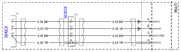

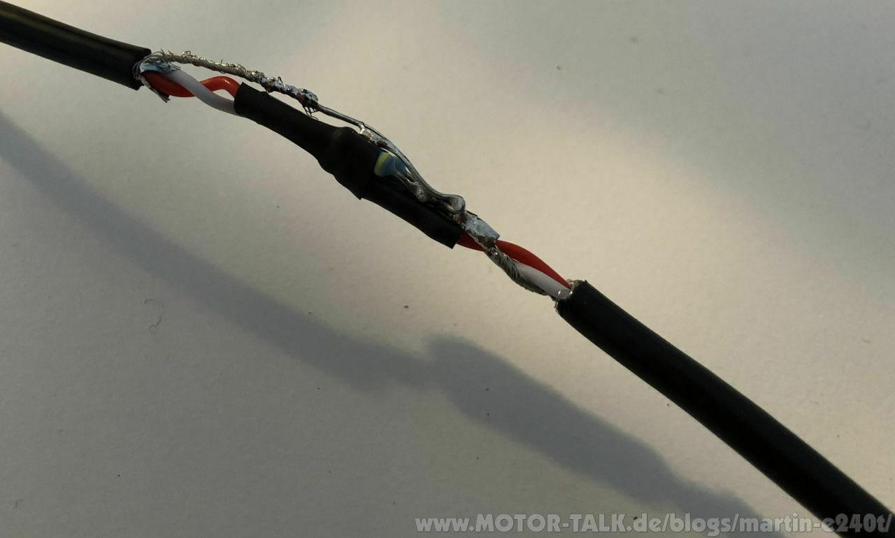

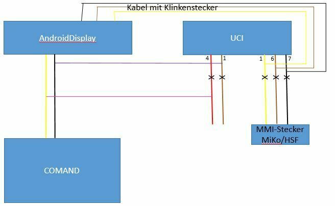

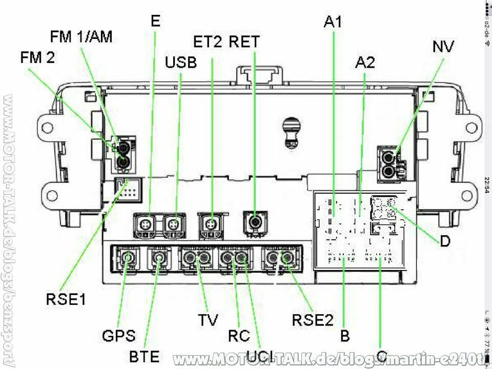

Besonderheiten bei UCI / MediaInterface (SA518):
Wenn ein MediaInterface verbaut ist funktioniert die Verwendung des AUX am COMAND nicht.
In diesem Fall muss das Kabel mit dem Klinkenstecker mit dem beigelegten Adapter an der MediaInterface-Buchse in der Mittelkonsole eingesteckt werden.
Nachteil: man kann dann das MediaInterface für nichts anderes mehr verwenden bzw. muss immer Kabel umstecken.
Daher habe ich den Klinkenstecker entfernt und direkt am MediaInterface angesteckt: so bleibt die Buchse in der Mittelkonsole frei und man muss keine Kabel vom Android-Display in die Mittelkonsole verlegen.
Jedoch muss gesagt werden, dass die Audio-Ausgabe über AUX nicht funktioniert, solange z.B. ein iPhone angesteckt ist;
Der Spannungsteiler wird dann natürlich in dieses Kabel integriert.

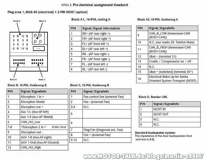

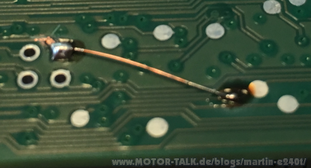

Außerdem habe ich die AUX-Verbindung am COMAND (Stecker B, Pin 4/10/11) getrennt, um keine Masseschleifen zu haben.
Zusätzlich ist das Mediainterface schlecht entkoppelt (es wird ja mit galvanisch getrennten Audioquellen wie iPhone etc. gerechnet), so dass Störgeräusche (klassisches Lima-Pfeifen) auftritt.
Dafür muss die Stromversorgung des MediaInterfaces geändert werden.
was man braucht:
-ein paar MQS-Buchsen
-ca. 1m zweiadriges Kabel 0,5mm²
Umbau:
Man baut das MediaInterface aus (dafür muss das Handschuhfach raus) und pinnt aus dem Stecker KL30g=Pin4=rot und KL31=Pin1=braun aus. Dafür wird das zweiadrige Kabel eingepinnt und direkt am Stecker des Android-Displays mit dessen Stromversorgung (KL30=gelb / KL31=schwarz / ganz am Rand des großen Steckers) verlötet.
Weiter werden am Audio-Stecker die analogen Eingänge (links=Pin1=gelb / rechts=Pin6=braun / Ground=Pin7=schwarz) ausgepinnt (und isoliert zurück gebunden) und anstelle das Kabel vom Klinken-Stecker entsprechend eingepinnt (links=rot / rechts=weiß / Schirmung=Ground).
Damit steigt die Audioqualität enorm und der Stecker des MediaInterfaces bleibt frei für die iPhone/iPod-Nutzung (inkl. Ladung).

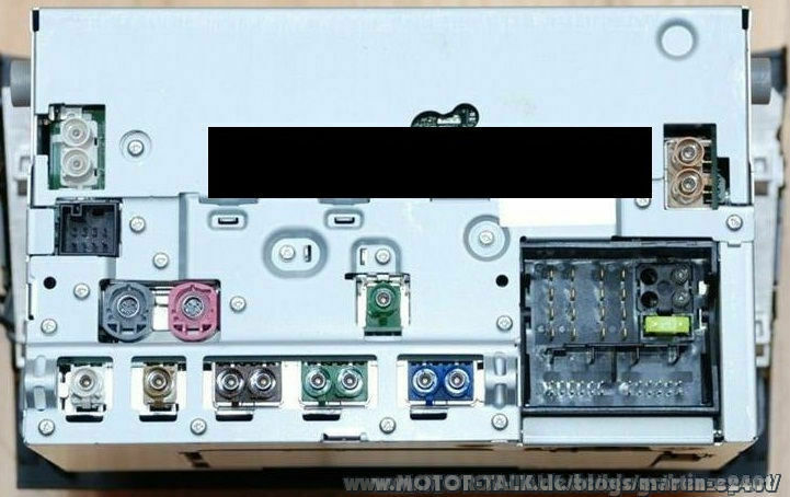

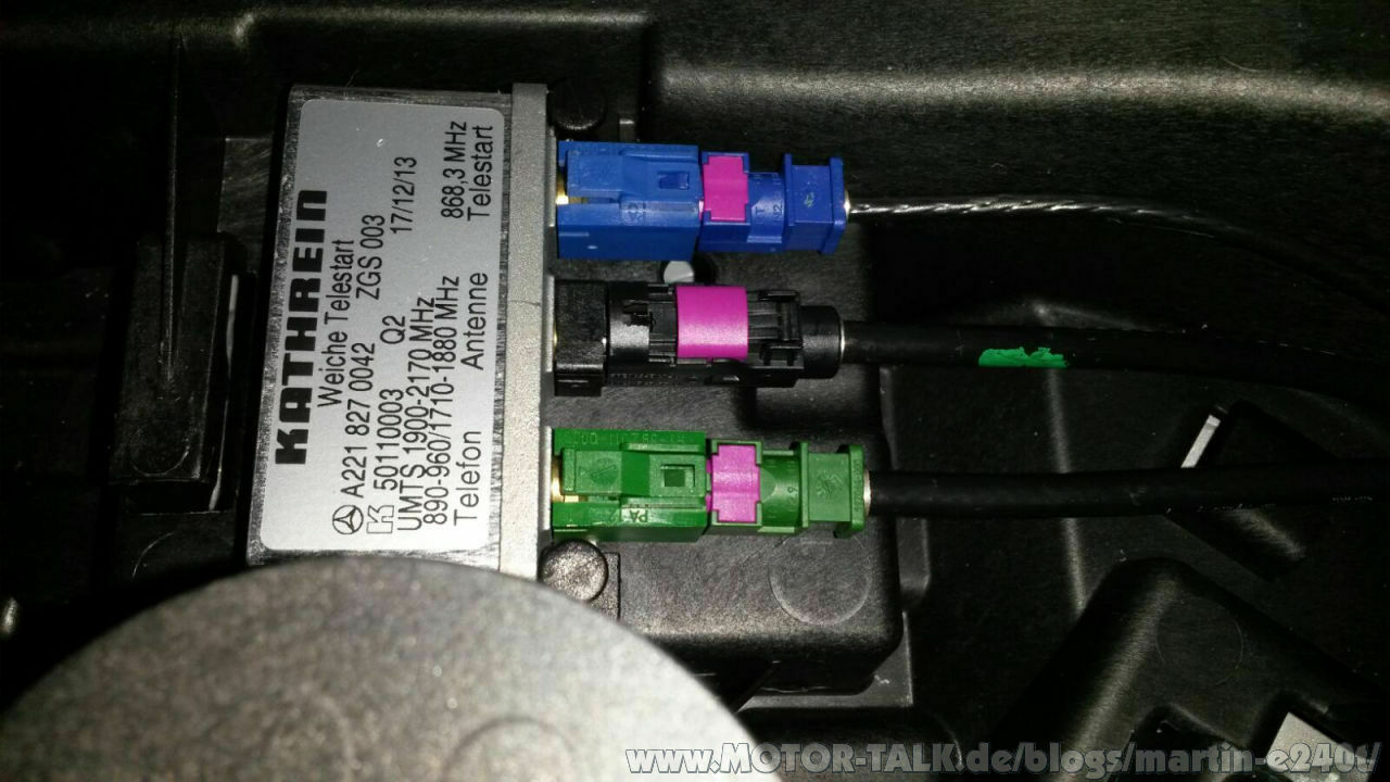

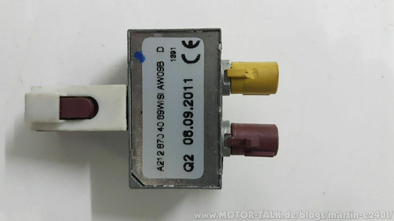

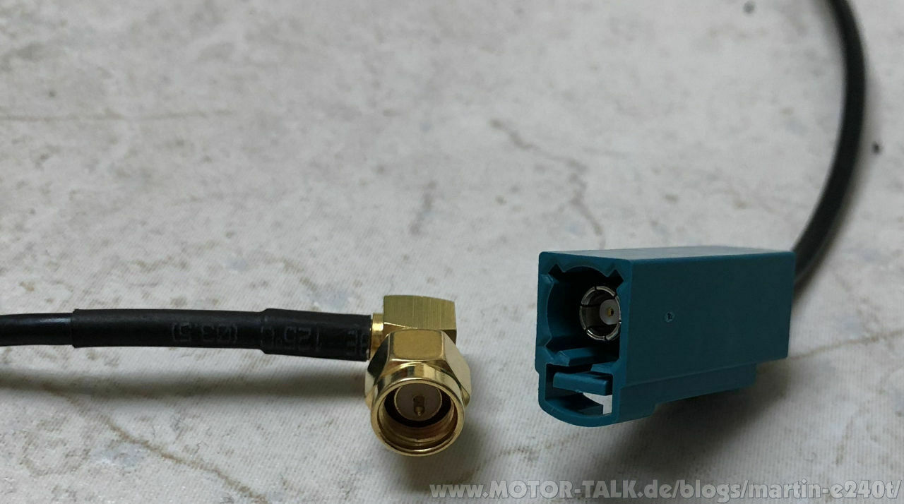

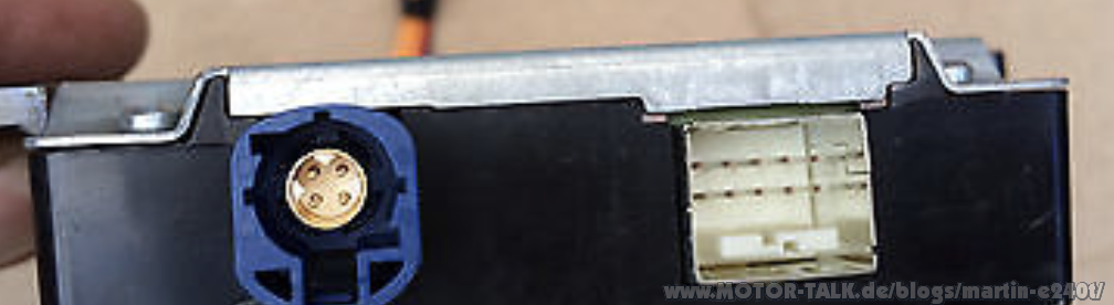

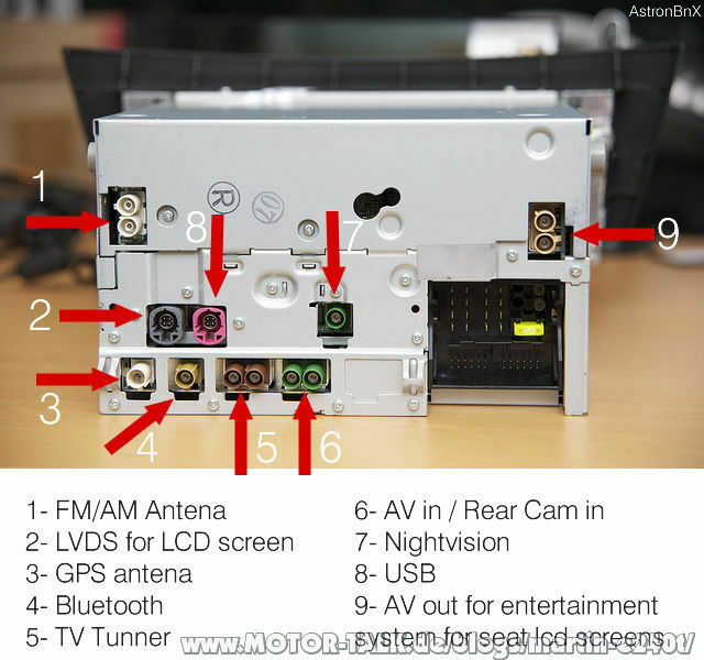

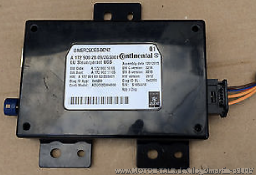

GPS-Dachantenne verwenden:
Möchte man nicht die zusätzliche GPS-Antenne verwenden, sondern die originale Dachantenne, ohne aber auf die originale Navigation zu verzichten, kann man dies durch Verwendung einer passiven GPS-Weiche tun.
Was man braucht:
-GPS-Weiche A2128704089
-3x FAKRA-Adapterkabel:
---Weiche an COMAND: FAKRA weiblich auf weiblich (am besten gewinkelter Stecker)
---Weiche an Dachantenne: FAKRA männlich auf männlich (gewinkelt)
---Weiche and Android-Display: FAKRA weiblich auf SMA männlich
Umbau:
Dann steckt man den Stecker der GPS-Antenne (weiß) am COMAND ab (siehe angehängte Fotos), steckt ein passendes Adapterkabel dazwischen, daran die Weiche, zwischen die Weiche und das COMAND ein weiteres Adapterkabel und an den verbleibenden 2. Weichenausgang dann mit einem passenden Adapterkabel (ich habe die beigelegte Antenne mit dem SMA-Stecker genommen, abgeschnitten und einen FAKRA-Stecker angekrimpt) das Androit-Display.
Ob Dies auch bei bereits verbauter Weiche für Ecall funktioniert weiß ich nicht - müsste aber normalerweise auch mit 2 Weichen funktionieren.

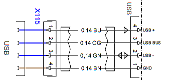

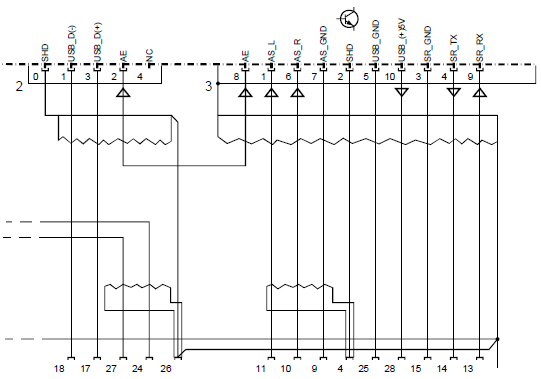

original USB-Buchse in Mittelkonsole verwenden:
Wenn man (so wie ich) die originale USB-Dose für das COMAND nie benötigt, am neuen Android-Display aber gerne den USB-Port in der Mittelkonsole und möglichst ohne Basteleien im sichtbaren Bereich haben möchte, kann man die originale USB-Buchse in der Mittelkonsole an das Android-Display anschließen.
was man braucht:
-eine LVDS-Kupplung (weiblich) - am besten mit universeller Codierung;
-ca. 0,5m LVDS-Leitung;
(-alternativ geht auch ein LVDS-Kabel, dass man in der Mitte trennt - in meinem Fall die günstigere Variante);
-USB-Stecker (männlich);
Einbau:
Man verbindet die LVDS-Buchse mit dem USB-Stecker. Dann zieht man die LVDS-Leitung der originalen USB-Buchse (rosa - siehe Fotos) am COMAND ab und steckt das selbst gebastelte Kabel einmal am abgezogenen Kabel und an der USB-Buchse des Android-Displays ein.
So werden USB-Sticks, die man in die Mittelkonsole einsteckt, automatisch am Android-Display zur Nutzung angezeigt. Bei Festplatten oder Adaptern mit hoher Stromaufnahme kann es zu Problemen kommen, da die Spannungsversorgung über das Lange Kabel dann stark abfällt und zu niedrig ist: hier hilft der Umbau auf eine externe Stromversorgung bzw. ein modifizierter USB-Hub (siehe unten).
Auf den originalen USB-Port des COMANDs muss man natürlich verzichten oder ein Kabel basteln und dies ins Handschuhfach oder so verlegen.

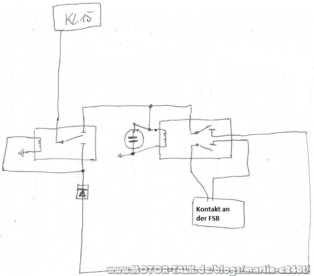

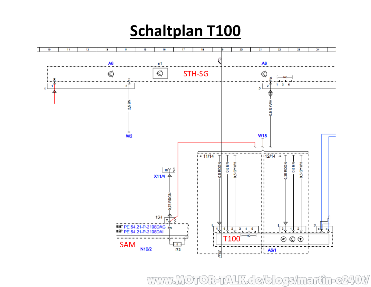

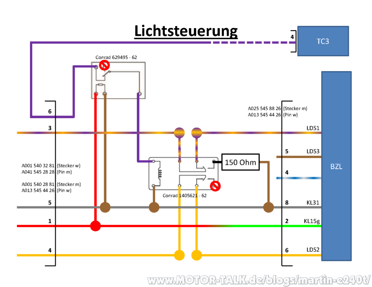

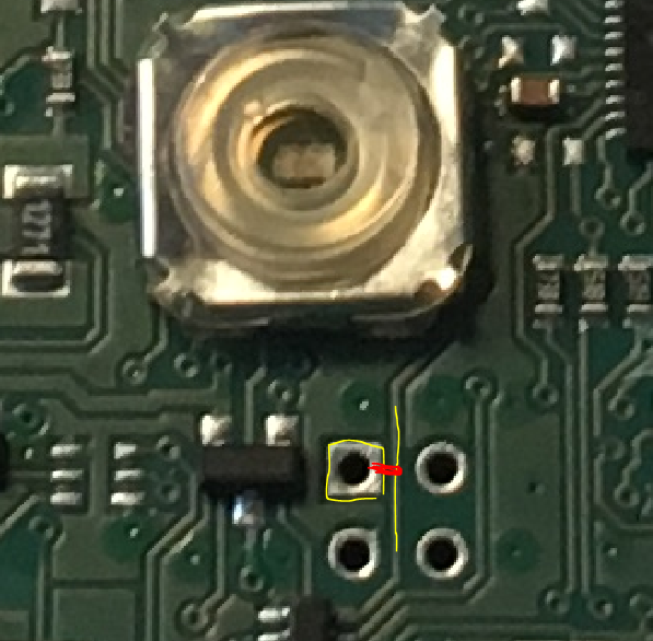

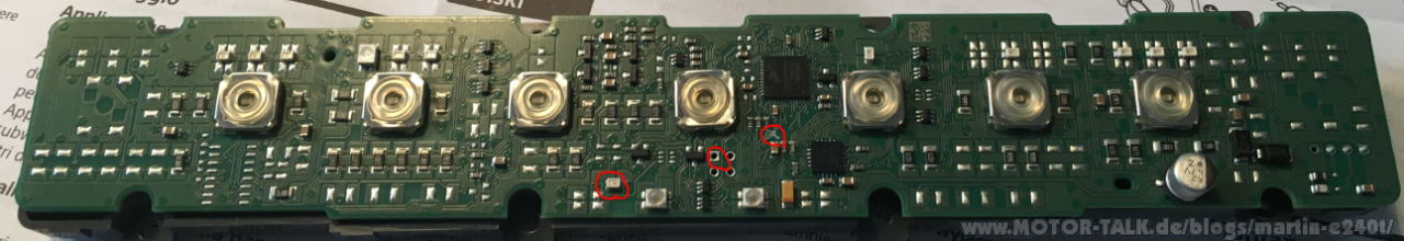

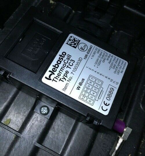

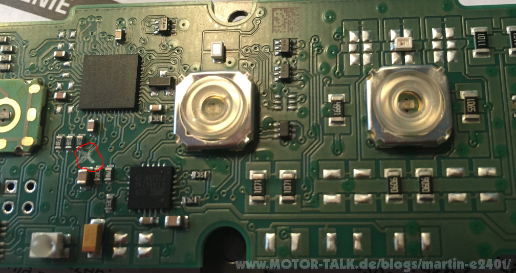

Signal der nicht betätigten Feststellbremse richtig auswerten:
Wie oben geschrieben wird das Signal der Feststellbremse manchmal nicht richtig ausgewertet:
ist die Bremse beim Start nicht betätigt, wird sie trotzdem als betätigt angezeigt.
Entweder man betätigt die Feststellbremse beim Abstellen des Fzgs. immer oder man baut eine kleine Schaltung ein, die den Kontakt der Feststellbremse beim Starten für wenige Sekunden kurzschließt.

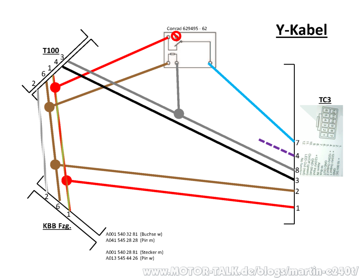

Ich habe mich für Letzteres entschieden und eine kleine Schaltung gebaut, die direkt am Stecker des Sensorkontakts im Fußraum Fahrer angeschlossen wird (siehe Foto anbei).
was man braucht:
-1 Relais (1 Wechsler - z.B. Conrad 504116);
-1 Relais (2 Schließer - z.B. Conrad 507690);
-1 Diode (z.B. 1N4001);
-1 ElKo (ca. 200-500 µF);
-etwas Litze;
-Schrumpfschlauch;

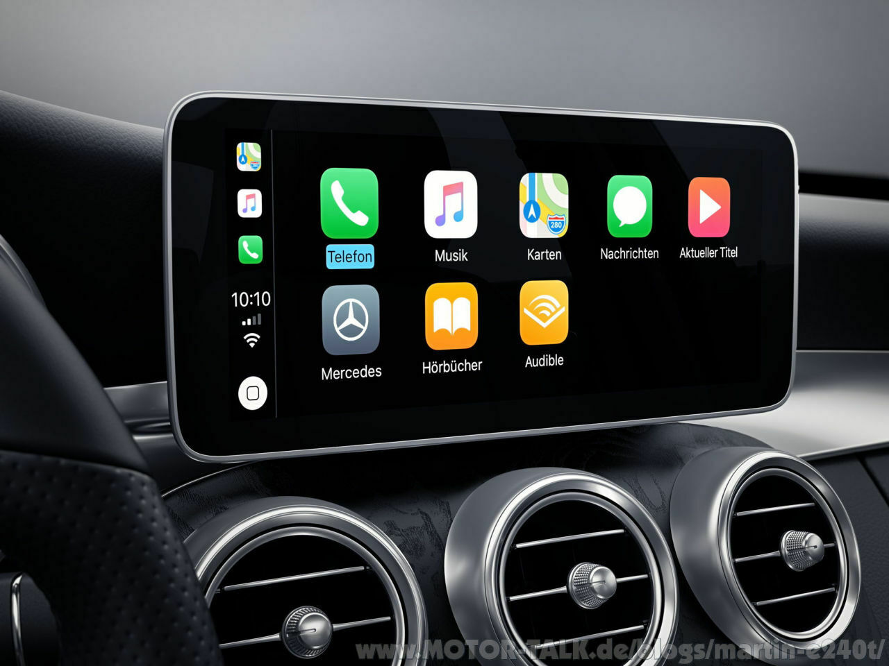

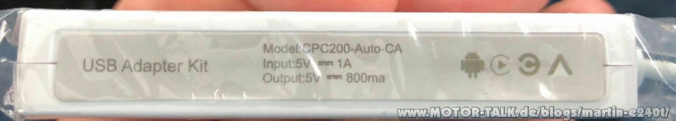

Apple CarPlay:
Möchte man sein Apple iPhone, wie auch beim NTG5 mgl., via CarPlay mit dem Display koppeln, braucht man einen CarPlay-Adapter und ein USB-Lightning-Kabel.
Ich habe diesen Adapter gekauft und er funktionier, im Gegensatz zu anderen von mir getesteten, ziemlich gut:
CPC200-Auto-CA https://ebay.us/5mQ7NX
zugehörige App gibt es hier beim Anbieter: http://121.40.123.198:8080/autobox/AutoPlayBox.apk
"ziemlich gut" heißt es gibt eher selten Probleme beim Verbindungsaufbau (Ab- und Anstecken beheben das Problem) und die ersten paar Sekunden nach dem Startvorgang des Displays, oder wenn man Speicher intensive Apps parallel startet, stockt die Musikwiedergabe (Musikaussetzer).
Man kann den Adapter so konfigurieren, dass die zugehörige App auf dem Display automatisch startet, wenn man entweder den Adapter in den USB-Post steckt oder man das iPhone am Adapter ansteckt. Ich habe letzteres gewählt, da der Adapter bei mir fast immer im USB-Post steckt.
Leider verträgt sich der Adapter nicht mit USB-Verlängerungen und damit auch nicht mit der oben beschriebenen Nutzung des originalen USB-Ports in der Mittelkonsole.
Außerdem startet das Display neu bzw. stürzt ab, wenn während des Motorstarts ein iPhone angeschlossen ist (auf Grund des hohen Ladestroms).
Für beide Probleme gibt es aber eine Lösung mit einem modifizierten USB-Hub bzw. einer externen Stromversorgung (siehe unten).

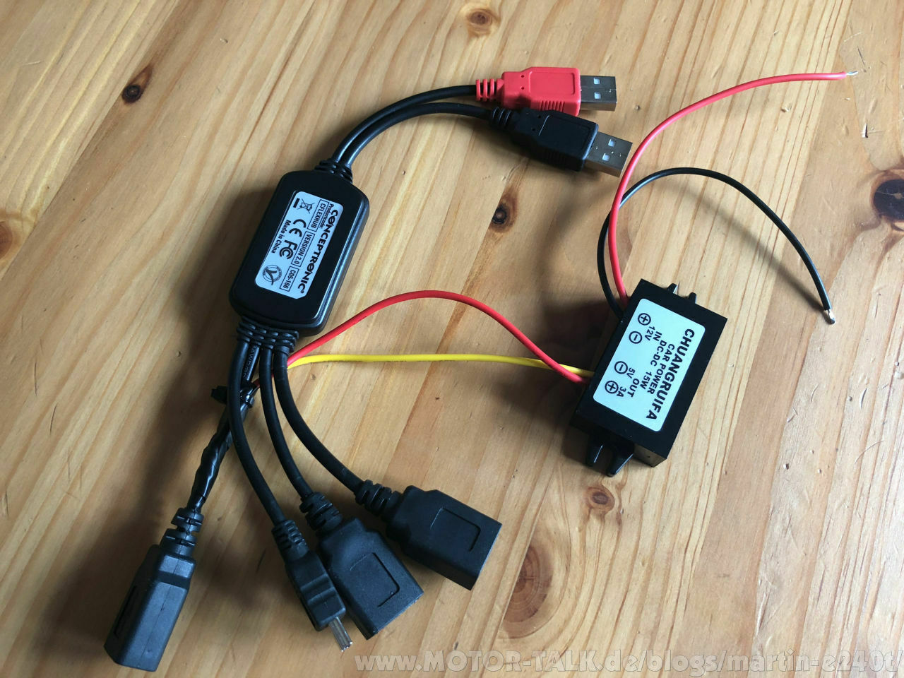

USB-Hub mit externer Stromversorgung:
Um Strom intensive USB-Geräte bzw. USB-Verlängerungen, wie die oben beschriebene Nutzung der originalen USB-Buchse in der Mittelkonsole verwenden zu können und beim Motorstart keinen Absturz oder Neustart des Displays zu provozieren oder um mehrere USB-Geräte gleichzeitig nutzen zu können, muss man einen modifizierten USB-Hub bzw. eine externe Stromversorgung des USB-Ports integrieren.
Wichtig ist dabei: die Spannungsversorgung des Hubs bzw. seiner Buchse(n) müssen vom Display getrennt werden (rote Litze) - die Masseverbindung darf jedoch nicht unterbrochen werden (hier muss man die externe Stromversorgung parallel schalten).
was man braucht:
-USB-Hub (z.B. C05-166 von CONCEPTRONIC - es ist nicht jeder mit dem Display kompatibel oder für den Einsatz im Automobilbereich geeignet);
-5V-Converter;
Einbau:
Ich habe nur einen Port des USB-Hubs mit dem 5V-Converter versorgt und betreibe dort den CarPlay-Adapter. Die anderen Ports habe ich unverändert gelassen (an einem hängt die originale USB-Buchse in der Mittelkonsole mit einem USB-Stick).
Der Converter wird an die Spannungsversorgung des Handschuhfachs (KL15R) angeschlossen.
KL30g empfiehlt sich nicht, da der Converter und die USB-Geräte doch ein paar mA ziehen und man ja die Batterie nicht unnötig belasten muss. Man könnte auch KL15N (oder heißt sie KL15C ?) nehmen, die auch Spannung führt, bis man die (Bei-)Fahrertüre öffnet (nach Abziehen des Schlüssels).
Den Hub habe ich zusammen mit dem Converter und dem CarPlay-Adapter hinter dem Teppich der Mittelkonsolenverkleidung im Beifahrerfußraum (in Nähe des Getränkehalters) verstaut und die USB-Steckverbindungen mit Klebeband gesichert.

APP: V2.0.2.0524ah
System: V1.02.0523
CAN: YT-BENZ V206.KF,06,00,N7,09;00
2018-07-16:
dank geiti94 gibt es auch ein Update für die APP mit korrigierten Zeilenumbrüchen:
http://depositfiles.com/files/h60013smp
2018-07-17:
hier mal noch mein Best-Of hinsichtlich Android-Apps:
1. "Sygic": sehr gute Offline Navigation mit RTTI - kann an Stelle gmaps mit dem "Navigations"-Button verlinkt werden;
2. "Radio Player, MP3-Rekorder + Podcasts von Audials": bester Internet-Radio-Player, den ich bisher probiert habe - kostenlos, sehr stabil, alle meine Lieblingssender dabei, einfache Bedienung - viel besser als TuneIn oder Radio.de;
3. "IPTV": einfache und stabile TV-App für Internet-TV;
4. "KingRoot": Root-Zugriff um z.B. nicht gebrauchte Apps zu deinstallieren oder Apps auf die SDcard auszulagern - nach 5 Minuten ist die Routine durchgelaufen und man genießt alle Vorzüge;
5. "Settings Search" von KatzoftEffizienz: Zugriff auf alle (auch die verborgenen) Android-Einstellungen des Displays;
6. "Auf SD-Karte verschieben": super App, um die Apps zu verwalten (löschen, auf SDcard zu schieben) - braucht Root-Rechte;
7. "Gboard": damit kann man die chinesische Tastatur rausschmeißen und eine eigene (z.B. in schwarz und beliebiger Größe) erstellen;
8. "Autostart and StaY!": gute App, um andere Apps beim Displaystart automatisch starten zu lassen (z.B. Sygic, eine Dimmer-App, Internet-radio-App, ...);
9. "Dimmer" von Brightify Tools: super App, mit der zeitgesteuert der Screen gedimmt werden kann (z.B. für Nachtfahrten);
10: "VLC-Player": universeller MediaPlayer;
11: "Google" (die App heißt so): so lange die App im Hintergrund läuft kann in vielen Apps die Spracheingabe/-Steuerung genutzt werden (z.B. Sygic);
Die meisten Apps habe ich hier hochgeladen: http://depositfiles.com/files/rmxtsqqao
2018-11-09:
Dank goddi8 ist es nun mgl. das Display auch per PC upzudaten oder bei einem Flash-Fehler zu reanimieren.
Die notwendigen Dateien inkl. Anleitung gibt es hier zum Download:
http://depositfiles.com/files/w482flxht
2019-08-20:
Dank geiti94 gibt es nun ein CustomROM.
Vorteile:
-Speicher für Apps ist auf 4GB gestiegen (nie wieder Engpässe);
-das Gerät startet schneller und verhält sich viel dynamischer durch das Löschen einiger nicht gebrauchten Programme im Hintergrund;
-der BClauncher (das Hauptmenü) wurde auf das neue MBUX-Style geändert;
Ein Update ist jedoch nur per Laptop mit einem USB-A-to-A-Kabel (kein Crossover) über die USB-Buchse des Displays möglich;
Die Dateien inkl. bebildeter Anleitung findet man hier: http://gofile.me/4xNLJ/17IW1TIFI
Den neue gestylten BClauncher im MBUX-Style kann man auch separat runterladen und installieren.
Bei Problemen mit dem Flash-Tool am PC hilft dieses Video: https://youtu.be/RMOu80AXjvU (danke goddi8).
Achtung: nach dem ersten Hochfahren unter "Einstellungen"->"Systemeinstellungen"->"Androideinstellungen" (pin=111111) den Befehl "SDreset" ausführen, da sonst die interne SDcard (nicht die im SDcard-Slot) nicht richtig partitioniert wird!
Launcher "neu" (MBUX-Style)Launcher "neu" (MBUX-Style) Launcher "alt" (original)Launcher "alt" (original)
alle Infos und SW-Updates beziehen sich auf das Display der 1. Generation mit Android 5 bzw. 6 und 1GB RAM / 16GB ROM!

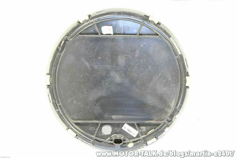

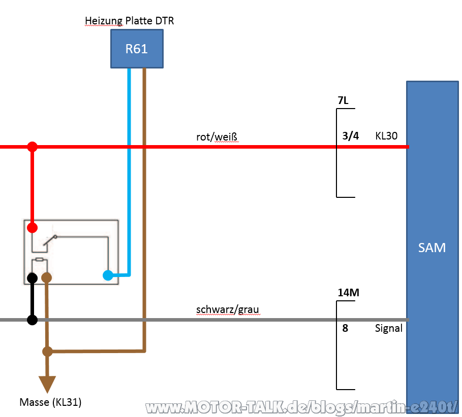

Thu Dec 21 20:50:19 CET 2017    |    Martin E240T    |    Kommentare (17)    |   Stichworte: Assistenzsysteme, Komfort, W/S212

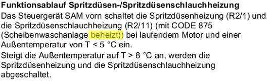

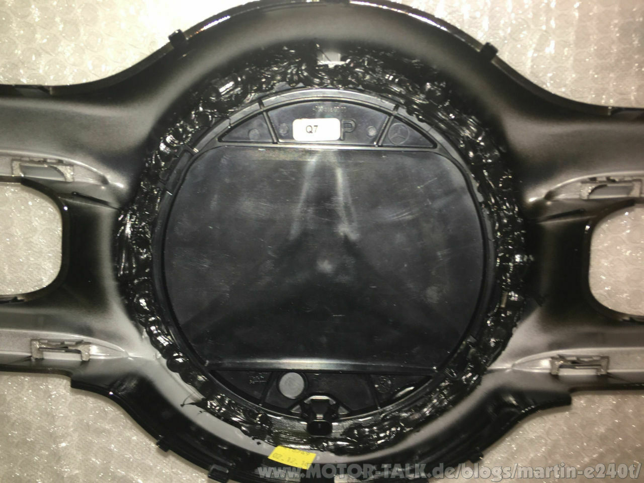

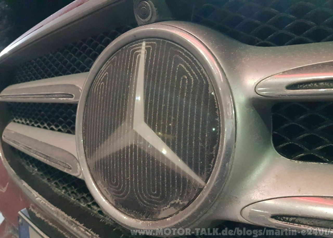

auf Grund der beginnenden winterlichen Witterung und dem Ausfall aller Radar basierten Fahrerassistenzsysteme auf der A93 Richtung Süden vor ein paar Wochen (und das ist mir schon öfters passiert) entschied ich mich etwas gegen diesen konstruktiven Missstand zu unternehmen und fand diesen Beitrag hier, dem ich mich anschloss: https://www.motor-talk.de/.../...ern-beheizt-nachruesten-t6197087.html

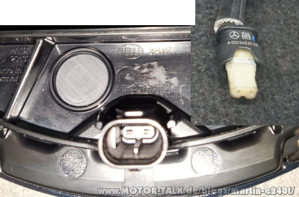

So bestellte ich das Ersatzteil (DTR-Platte mit Heizung und Stern-Symbol vom W213) und integrierte dieses empirisch in die bestehende S212-MoPf (MJ2014)-Architektur.
Funktion:
Die Heizung in der neuen Platte soll verhindern, dass sich diese mit Schnee und/oder Eis zusetzt und keine Radar-Strahlen des dahinter liegenden DTR-Steuergerätes durchlässt, was zum Ausfall aller Radar basierten Fahrerassistenzsysteme (DISTRONIC, Lenk-Assistent, Spurhalte-Assistent, Spurverlassens-Assistent, PreSafe vorne und hinten) führt.
Da der W212 keine Heizung dieser Platte konstruktiv vorsieht muss man die Platte vom W213 nehmen, welche die gleiche Größe (ca. 185mm Durchmesser) besitzt.
Diese passt aber nur beim W212-MoPf (ab MJ2014) mit runder Platte - nicht beim VorMoPf mit eckiger Platte!
Da der W212 aber keine Ansteuerung für diese zusätzliche Heizung hat, nimmt man diese am Besten von der Waschheizung (SA875). Diese schaltet sich unter +5°C ein und über +8°C wieder aus.
Ich habe im SAM die Schwellwerte auf +3°C (ein) und +5°C (aus) reduziert: schont die Batterie, die Umwelt und den Sensor bestimmt auch - und ich glaube nicht, dass es bei über 3°C so stark schneit, dass sich der Sensor sich zusetzt.
Hat man keine SA875 muss man diese evtl. freischalten lassen (codieren) oder eine andere Steuerung nehmen.
Die Platte zieht bei 14,5V ca. 2,5-3,5A (je nach Eigentemperatur) und wird bei windstiller 3°C kalter Umgebung so heiß, dass man sie stellenweise nicht mehr anfassen kann.
Durch den Fahrtwind kühlt sie sich dann auf handwarm ab.
Was man braucht:
-1x Kühlerabdeckung (Sternplatte für DTR) vom W213 mit Heizung (R61): A000 888 00 00
-1x Stecker: A022 545 20 26
-2x Kontakte für Einzelabdichtung 0,75-1 mm²: A000 982 30 26
-2x Dichtung für Einzelabdichtung 0,22-1 mm²: A001 545 50 80
-2-adriges Kabel 0,75-1 mm² (ca. 4m von der Heizplatte am Kühler bis zum SAM am Scheibenwischer)
-1x Ringkabelschuh 6,5mm
-1x 12V-KFZ-Relais (1 Schließer mit mind. 5A)
Umbauanleitung:
1. die alte Sternplatte muss raus (mit den Fingern unten anfassen und nach oben schieben und nach vorne ziehen): geht sehr schwer - aber plötzlich hat man die Platte in der Hand;
2. die Grilllamellen (=Halter der Platte) müssen nicht zwingend raus - man tut sich aber anschließend mit 3. leichter: dazu mit einem Plastikmontagekeil die Klipps an den Lamellen Stück für Stück aushebeln und an den Lamellen von außen ruckartig aber vorsichtig ziehen;
3. den Halter so bearbeiten (Laschen/Stege raus brechen/schneiden), dass die Platte in den Halter passt und bündig abschließt;
4. danach die Platte mit SikaFlex 252 (schwarz) einkleben und trocknen lassen (mind.24h);
5. Stecker an das Kabel anklemmen und das Kabel vom DTR-Steuergerät am Kühler bis zum SAM unter den Scheibenwischern verlegen;
6. Stecker an der Platte einstecken und Halter/Lamellen wieder einklippsen;
7. eine Ader des Kabel mit einem Ringkabelschuh versehen und an einen Massepunkt am Dom verschrauben;
8. die andere Ader an den Schließer des Relais anschließen, dieses an Masse und das SAM (Stecker 14M Pin8 - Waschheizung & 7L Pin3/4 - Kl30 Tür-Steuergerät hinten li/re) anklemmen und im Sicherungskasten unterhalb vom SAM verstauen (siehe Schaltplan im Anhang).
Man kann natürlich eine andere KL30-Quelle und eine andere Ansteuerung verwenden.
Bei Fragen einfach melden.
Grüße aus der Werkstatt
Martin
PS: das Salz-Stern-Foto stammt aus dem W213-Forum.
Hat Dir der Artikel gefallen? 5 von 5 fanden den Artikel lesenswert.

Warum TC3?
Ich hatte mir einige Modelle im inet angeschaut und auch ein Konkurrenzmodell ausgetestet:
-DANHAG: sehr ähnlich zur TC3 - aber teurer bzw. weniger Funktionen (z.B. Bestätigungs-SMS) und die App gefiel mir nicht so gut;
-dfreeeze: beste App - aber über einen Server mit Jahresbeitrag gesteuert und außerdem mit E-Plus-SIM (am Land keine gute Idee hinsichtlich Empfang);
-ThermoCall 4: eigentlich wie die TC3 - jedoch mit Abfahrzeit statt Startzeit: da va. im Sommer beim laaangen Vorlüften der Temperaturtimer einem einen Strich durch die Rechnung macht auch nicht das Richtige für mich;
Funktionen der TC3:
-Heizen/Kühlen: die TC3 muss immer auf "Heizen" eingestellt werden - ob dann tatsächlich geheizt oder nur gelüftet wird entscheidet die STH selber;
-Anruf: per Anruf wird die TC3 ein- und ausgeschaltet. Ein Quittierton bestätigt den Statuswechsel;
-SMS: per SMS kann mit einfachen Befehlen (z.B. "START1630" = "STH um 16:30 Uhr einschalten") die STH bedient werden;
-App: die App ist recht übersichtlich und bietet auch viele Einstellmöglichkeiten - dabei werden aber "nur" SMS vorformuliert die dann noch mit dem "send"-Button abgeschickt werden müssen;
-Temperatur-Alarm: man kann sich eine SMS senden lassen bei Über-/Unterschreiten einer gewissen Innenraumtemperatur (extra Temperatursensor notwendig);
-Alarm-Funktion: es gibt einen analogen Input, der eine frei formulierbare SMS verschickt (z.B. die SMS "Einbruch in dein Auto", wenn man die EDW anzapft)
-Sicherheits-Einstellungen: es kann genau festgelegt werden, welche Handy-Nummern die TC3 steuern dürfen und an welche Nummern Benachrichtigungen/Alarme verschickt werden sollen;
-Fzg.-Timer im KI/T100: der Timer im Kombiinstrument wird dadurch nicht beeinflusst und kann unabhängig weiter genutzt werden - analog auch die Nutzung der T100;
-Fzg.-Schalter und LED: die LEDs leuchten genauso wie bei Nutzung via Fzg.-Timer oder T100 - der Schalter ist weiterhin voll nutzbar;
Was man braucht:
1. STH (ab Werk) mit T100-Funkfernbedienung (bis 12/2014);
2. TC3 mit Kabelsatz;
3. SIM-Card mit SMS-Guthaben;
4. Stecker A001 540 28 81 und zugehörige Kontaktpins A013 545 44 26;
5. Buchse A001 540 32 81 und zugehörige Kontaktpins A041 545 28 28;
6. FAKRA-Buchsengehäuse mit Z-Codierung (z.B. Q-59Z-063-000-Z von www.fakra.de)
Einbau:
1. Anfertigung des Y-Kabelbaums mit obigen Steckern/Buchsen gemäß angehängtem Schaltplan;
2. Einbau TC3-Steuergerät nähe TC100-Steuergerät (beim Kombi unter der Ladebodenverkleidung direkt hinter den Rücksitzen);
3. Anschluss des TC3-SG an die Dachantenne: Antennenkabel (schwarzer Fakra-Stecker) am Splitter abziehen, schwarzes Gehäuse entfernen, durch obiges türkises Gehäuse ersetzen und am TC3-Modul anstecken;
bitte beachten: UHI und T100, ggf.auch COM-Modul sind dann ohne Empfang - je nach Ausstattung führt das zu Problemen, weshalb dann evtl folgende beiden Lösungen ratsam sind:
a) statt direkt am Antennenkabel (schwarzer Stecker) anzuschließen kann man es auch an Stelle des T100-SG an den brauen Stecker anschließen --> T100 dann ohne Empfang - UHI etc. nicht;
b) Verwendung einer Scheibenklebeantenne;
4. Y-Kabelbaum an TC3, Fzg.-Kabelbaum und T100-SG anstecken;
5. TC3 gemäß Bedienungsanleitung konfigurieren: https://www.webasto.com/.../thermo-call-webasto.pdf
optional:

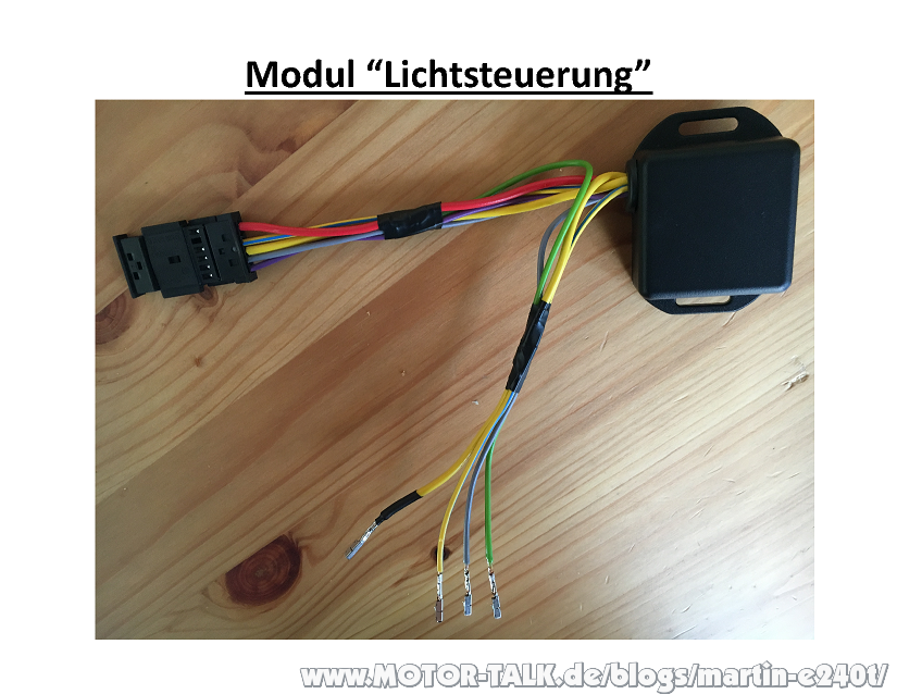

1. Abschaltungsfeedback: über das Relais (siehe Schaltplan Y-Kabel) wird beim Abschalten der STH (egal ob über Maximallaufzeittimer der STH selber, die TC3, die T100 oder den Schalter im Innenraum) eine frei wählbare SMS (z.B. "heater off") versendet.
Für mich ist die Funktion wichtig, falls mal mein Sohn im Fzg. schläft und die maximale Laufzeit von 50min erreicht ist.
Teile-Liste siehe Schaltplan;
2. Lichtsteuerung: über die Kombination von 2 Relais mit einem 150 Ohm Widerstands kann über den 2. Ausgang der TC3 das Licht gesteuert werden.
So kann man auf dunklen Parkplätzen das Standlicht per Handy aktivieren.
Natürlich kann man an den Ausgang auch einige andere Funktionen anschließen.

Sun Nov 05 00:01:36 CET 2017    |    Martin E240T    |    Kommentare (5)    |   Stichworte: Assistenzsysteme, Komfort, W/S212
da va. im Vor-MoPf die Fahrpedal- und DISTRONIC-Kennlinie im "E"-Modus sehr zu wünschen übrig lässt wünscht man sich manchmal einen dauerhaften "S"-Modus, welcher leider bei jedem Motorstart zurück in den "E"-Modus gesetzt wird.
Daher habe ich eine kleine analoge Schaltung entwickelt, die bei Motorstart automatisch in den "S"-Modus schaltet.
Funktionsweise:
Aus dem Schalter werden die beiden Kontakte des Tasters abgegriffen und nach außen verlegt.
Dort wird mit Hilfe zweier Relais beim Schalten der KL15 (Zündung) entsprechend der Schalter für 1-3 Sekunden betätigt und somit aus dem "E"-Modus in den "S"-Modus umgeschaltet.
was braucht man:
-1 Relais (1 Wechsler - z.B. https://www.conrad.de/de/...-song-chuan-812h-1ccef-12-1-st-504116.html);
-1 Relais (2 Schließer - z.B. https://www.conrad.de/de/...-song-chuan-895-2ac-12v-dc-507690.html?...);
-etwas Litze;
-Schrumpfschlauch;
-ggf. Sicherungshalter A004 545 57 01 (siehe unten 4a.);
Umbauanleitung:
1. man baut die Abdeckung um den Controller, sowie das Ablagefach aus
(siehe auch https://www.youtube.com/watch?v=we5bo0NBdPA und https://www.youtube.com/watch?v=6p0wsVdqqD0 )
2. man zerlegt den E-S-Schalter (im WIS "S16/12" genannt) und führt die beiden Schaltkontakte nach außen (siehe Foto);
3. man lötet die Schaltung zusammen (siehe Schaltplan) und isoliert sie in einem Schrumpfschlauch (siehe Foto);
4. man verbindet die Schaltung mit dem Schalter und KL15 und KL31:
a. man kann beides am Aschenbecher abgreifen - muss dann aber die Spannungsversorgung vom Aschenbecher von KL15R auf KL15 ändern:
man kontaktiert die Sicherung vom Zigarettenanzünder am SAM-Fond um von Sicherung 71 auf Sicherung 56 (bzw. einen anderen freien 5x-Platz, der KL15 statt KL15R liefert);
hierbei wird ggf. der neue Sicherungshalter A004 545 57 01 benötigt;
b. man kann beides am Stecker des E-S-Schalters abgreifen - muss dann aber die Spannungsversorgung vom Schalter von KL30g auf KL15 ändern:
man muss dazu das Kabel am SAM-Fahrer umpinnen von Stecker 5C-Pin8 auf Stecker 6I-Pin5 (war bei mir frei);
(ich finde das Umpinnen am SAM ist einfacher als den Ascher auszubauen, um an dessen Stecker zu kommen);
PS: die Schaltung funktioniert natürlich auch für den ECO-Schalter ;-)

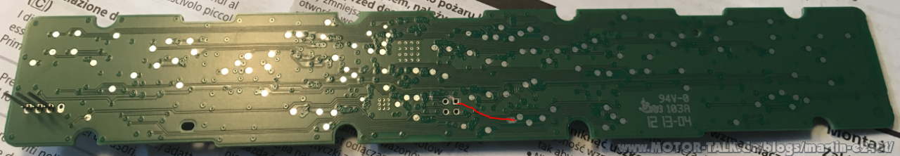

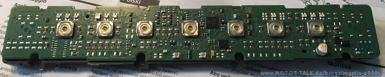

die kleine LED der EDW (Einbruch- & Diebstahl-Warnanlage) im OBF (OberesBedienFeld = Schalterleiste unter dem COMAND) ist kaum zu sehen und wird ihrer Aufgabe (böse Jungs abschrecken) nicht wirklich gerecht.
Inspiriert von "mangafa2" (https://www.motor-talk.de/.../...diebstahlwarnanlage-t5104540.html?...) habe ich die LED in den Warnblinkschalter verlagert.
Was man braucht:
außer einem Fzg. mit EDW (egal ob ab Werk oder nachgerüstet), einem Stück Kupferdraht und einem Lötkolben, nichts;
Ausbau:
1. die Zierleiste mit Uhr und Luftduschen muss raus:
a. dazu erst bei geöffnetem Handschuhfach die beiden Metallklipps runterziehen;
b. danach mit einem Ausziehhaken in den beiden mittleren Luftduschen die beiden Halteklipps aus Kunststoff nach innen biegen;
c. nun die Zierleiste erst rechts inkl. Luftdusche aus dem A-Brett ziehen;
d. zum Schluss das gleiche links (geht sehr schwer);
e. die 3 Steckerverbindungen an den mittleren Luftduschen trennen und die Leiste kann abgenommen werden;
2. die beiden Torx-Schrauben der HeadUnit von oben lösen und rausdrehen - danach kann man die HeadUnit inkl. OBF aus dem Schacht ziehen;
3. das OBF abstecken und die 4 Torxschrauben vom COMAND lösen;

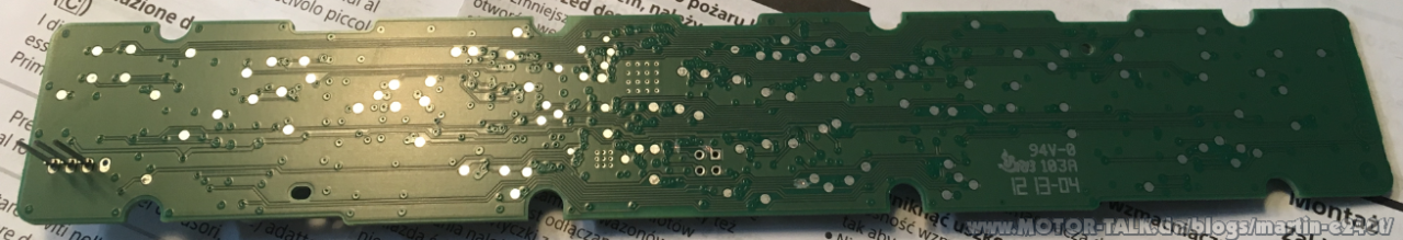

4. den Deckel am OBF hinten nach dem Entfernen der 8 Schrauben abnehmen und die Platine entnehmen;

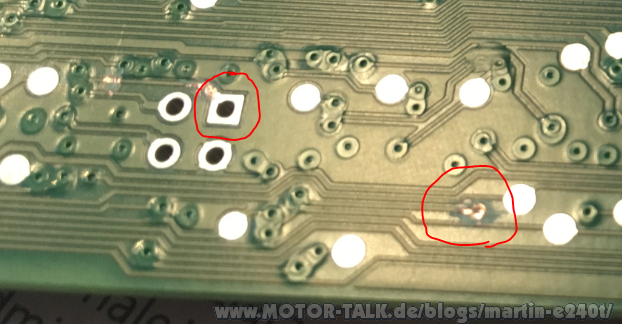

Umbau:

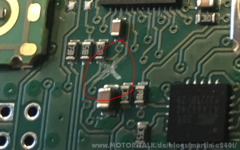

Grundsätzliche Funktionsweise der LEDs: diese sind alle Masse gesteuert.
Man muss also nur die beiden Anschlüsse der LED-Kathoden miteinander verbinden und die alte LED auslöten, damit diese nicht mehr leuchtet.
Die Brücke sollte man jedoch auf der Rückseite der Platine setzen, um nicht mit der Schaltermechanik in Konflikt zu geraten.
Einfacher halber habe ich daher 2 Brücken gesetzt:
1. die 1. Brücke (groß) wird auf der Rückseite der Platine zwischen dem Kathodenanschluss der EDW-LED und einem nicht genutzten Lötpad gesetzt (siehe Fotos): dazu die Leiterbahn etwas vom Lack entfernen und mit einem Wickeldraht oder Kupferdraht die Brücke setzen;
2. auf der Vorderseite der Platine wird eine 2. Brücke (klein) zwischen dem selben Lötpad und der Leiterbahn des Kathoden-Anschluss der Warnblinker-LED gesetzt;
3. da das ungenutzte Lötpad an einen IC angebunden ist muss die entsprechende Leiterbahn durchtrennt werden.
4. zuletzt wird noch die nicht mehr benötigte EDW-LED ausgelötet;
Es gibt natürlich noch mehrere Möglichkeiten, die beiden Kathodenanschlüsse zu verbinden (z.B. mit einem Wickeldraht direkt vom Kathoden-Lötpad der EDW-LED zum Drain-Pin des MOSFETs der Warnblinker-LED - aber dann muss man auf der Vorderseite löten und den Draht ziehen und kommt evtl. der Schaltermechanik in die Quere...).

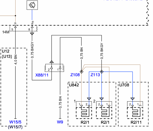

hier der zweite Teil zum Thema "Geheimfach", welches man auch beleuchten kann.
Was man braucht:
- 3x 5mm LEDs 12V in Gelb (analog zu den LEDs im Fach unter der Mittelarmlehne) (z.B. von Conrad);
- 3x Neopren-LED-Gehäuse (z.B. von Conrad);
- Festspannungswandler 12V (z.B. L78S12CV bei Conrad);
- ein Stecker-Paar mit Kontakten/Pins;
- ein bisschen Litze in 2 Farben & Schrumpfschlauch;

Funktionsweise der analogen Ansteuerung:
Durch 2 bistabile Relais, sowie einem Zeitrelais als Hysterese, wird mit dem bereits vorhandenen Endschalter eine Schaltung gebaut, die auf Knopfdruck das Fach öffnet und auf erneuten Druck wieder schließt - wie das originale Verhalten.
Hierbei werden die bistabilen Relais als H-Schaltung (Umpolung des Motors für Richtungswechsel) und Memory-Baustein (merkt sich, in welche Richtung der Motor beim letzten Verfahren lief) und das Zeitrelais als Hysterese für den Endschalter (ist z.B.: das Fach ganz offen und wird durch den Endschalter, der für beide Richtungen gilt, abgeschaltet, muss der Endschalter für die ersten paar Zehntelsekunden ignoriert werden, weil die Schaltung sonst „denkt“, das Fach wäre schon am Anschlag angekommen), sowie als Sicherheitsschaltung (fällt der Endschalter aus oder verklemmt sich das Fach, wird der Motor nach ca. 10 Sekunden abgeschaltet, damit er keinen Schaden nimmt) verwendet.

1. Mit feinen Torx-Schraubendrehern den Deckel vom OBF der Kinematik öffnen (viele Torx-Schrauben) und die Platine entnehmen.
2. Anschließend auf der Platine eine kleine Brücke mit einer Litze setzen (ca. 2 cm lang) (siehe Fotos), um den bereits vorhandenen Schaltkontakt (masse-gesteuert) auf die PINs rechts zu führen.
3. Danach die beiden Leiterbahnen durchtrennen (siehe Foto - roter Pfeil).
4. bei MJ2009:
die Tasten von der Front des bisherigen OBF (ohne Taster für Geheimfach) vorsichtig mit einem Schraubendreher abhebeln – nur die mittlere Taste ohne dem Taster für die Kinematik bleibt unberührt - und auf das OBF mit Taster für das Geheimfach wieder aufklipsen.
5. Jetzt das wieder zusammengebaute OBF in die Kinematik einbauen.

8. Die analoge Schaltung aufbauen (siehe Schaltplan) und in das kleine schwarze Gehäuse einsetzen.
Dieses kann hinter das Einschubfach in der Kinematik mit beidseitigem Klebeband befestigt werden.
9. Die Schaltung muss nur noch an den Endschalter, den Motor und KL30 (Dauerplus) und KL31 (Masse) - beides im linken Stecker der Kinematik (siehe Schaltplan) vorhanden - angelötet werden.

-das direkt auf der Platine des Zeitrelais sitzende auf ca. 50K einstellen, was ca. 10 Sekunden entspricht (Sicherheitsschaltung);
-das andere auf 20-40K einstellen, was ca. 1-3 Sekunden entspricht (Hysterese).

4. Dann den Stecker gemäß Schaltplan (siehe Bilder) konfektionieren und an KL30 und KL31
anschließen - danach noch am Tuner einstecken. Ein WakeUp-Signal braucht man nicht.

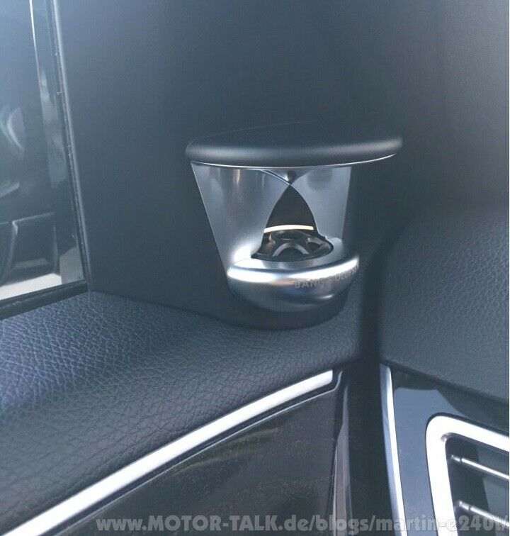

Der Grund für den Umbau ist relativ leicht erklärt: ich finde die beleuchteten B&O-Hochtöner im Prisma-Design einfach wahnsinnig schön!
Man kann sich darüber streiten, ob man den Hochtöner der SA811 "Sound-System High-End" verbauen "darf", wenn man nicht den entsprechenden Verstärker (habe nur SA810 "Premium-Sound" = HK-Soundsystem) hat und die restlichen Lautsprecher (dafür braucht man andere Türverkleidungen) nicht umbaut.
Aber ich finde Geschmack eben subjektiv und mir gefällt's!
Die Hochtöner sind mit einer weißen LED beleuchtet (siehe Fotos) und klanglich den HK-Hochtönern überlegen (auch das ist subjektiv und vom Hochpassfilter abhängig - ich habe den Hochpassfilter von den HK-Lautsprechern übernommen: 4,7µF - Versuche mit 3,3µF brachten eine zu dünne Bühne vorne).
