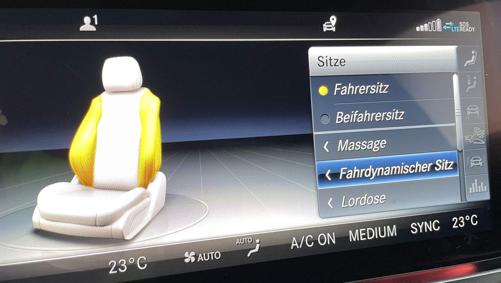

[bild=2]Funktion/Motivation:
Neben den normalen Einstellungen eines aktiven Sitzes (Seitenwangen, Lordose) besitzt der aMKS des W213 noch eine Fahrdynamikfunktion (Anlegen der Kurven äußeren Seitenwange bei Querbeschleunigung), sowie 8 Massageprogramme inkl. HotStone-Massage.
Alle Funktionen werden durch eine zentrale Pneumatikpumpe betrieben.
Während im W212 die Massage auf die Lehne beschränkt war und nur horizontale Massagefelder hatte wurde im W213 auch das Sitzkissen mit integriert und die Massagekissen horizontal und vertikal unterteilt.

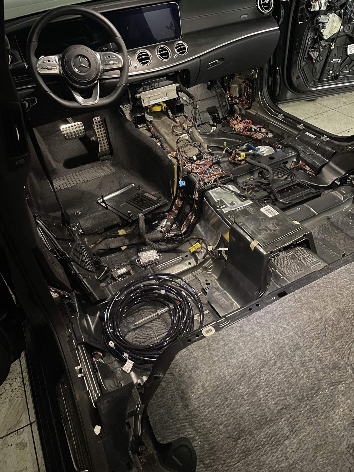

Umrüstung:
a. als erstes werden die Sitze vom Kabelbaum abgesteckt und nach dem Entfernen von 4 Schrauben (E14) aus dem Fzg. gehoben;
b. nun die Plastikverkleidung außen abziehen und den Gurt aushängen, sowie ggf. die Steuergeräte (Sitzsteuerung, Sitzheizung/Lüftung) der alten Sitze in die neuen Sitze umbauen
c. danach die Teppichverkleidung im linken und rechten Fußraum und zum Schluss die Teppichverkleidung im Fond (1 Stück) rausnehmen;
[bild=3]
d. Rücksitzbank ausbauen (nur geklippt) und Seitenverkleidung der Fondsitzlehne ausbauen (Schraube vom Gurt unten entfernen und Seitenverkleidung nach vorne rausziehen);
e. Kofferraumverkleidung ausbauen bzw. beim Kombi die Ladeböden und ggf. 3. Sitzbank entfernen;
f. Kabelkanal über dem Kardantunnel öffnen und Schlauchleitung (siehe B.) darin verlegen - danach die Schlauchleitungen in die Kabelbaumschläuche zu den Sitzen einfädeln - den Rest des Schlauchsatzes in den Kabelkanälen links und rechts im Schweller bis in den Kofferraum legen;
Unbedingt im Kabelkanal der MiKo mittig beginnen und nicht hinten im Kofferraum, um eine korrekte Lage der Schläuche (Schlauch-Ring) zu gewährleisten und zu vermeiden, dass am Ende an einer Stelle der Schlauch zu kurz oder zu lang ist!
