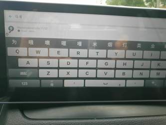

Funktion/Motivation:
Das Display ersetzt das bisherige Display und erhält dabei alle bisherigen Funktionen des COMANDs.
Zusätzlich wird ein weiteres Menü hinzugefügt auf Android-Basis, welches viele neue Funktionen wie InternetRadio, YouTube-Videos, andere Navigations-Apps, Chrome-Browser und diverse Android-Apps (nicht alle Apps vom Smartphone funktionieren auch am Screen - aber viele) bereitstellt.
Auch unterstützt das Display Smartphone-Mirroring (das Spiegeln des Smartphone-Displays - iOS und Android - auf das Fzg.-Display).
Das Android-Display wechselt zwischen seiner eigenen Android-Oberfläche (siehe Fotos) und dem originalen Display-Signal hin und her.
Die Audio-Ausgabe erfolgt über die Werkslautsprecher (Standard, H&K, B&O).

Einschränkungen/Verbesserungspotential:
Ein paar Sachen gefallen mir nicht so gut bzw. bieten Potential zur Verbesserung:
--die Audioqualität ist sehr gut - aber nicht perfekt: mit H&K-System hört man bei Logic7, dass es an Bässen (unter 50Hz) und am Raumklang minimal fehlt.
Kann man gut mit leben - aber ich will mal schaun, ob das evtl. noch besser geht (mit einem linearen Übertrager oder einem BT-Transeiver, der dann statt AUX den BT-Kanal des COMANDs nutzt.
Aber wahrscheinlich wird es nie so gut klingen, wie eine 192kbps von USB bzw. iPhone (MediaInterface).
--es wird eine zusätzliche GPS-Antenne benötigt (es gibt aber eine Lösung - siehe unten)
--kein Sensor zur Regelung der Helligkeit verbaut - aber automatisches Dimmen beim Einschalten des Standlichts;
--keine Nutzung des Speed-Signals für die Navigation;
--zu hoher Audio-Pegel (Details siehe unten);
--automatische Audio-Umschaltung auf AUX funktioniert nur aus dem Radio-Menü zuverlässig;
--schaltet man das Display aus (Nachtmodus) wird es leider auch durch die Betätigung der Volume-Tasten am Lenkrad wieder aktiviert und man muss den Drehregler am COMAND verwenden, wenn das Display aus bleiben soll;
--Standard-Apps nicht änderbar;
--kein automatisches Displayumschalten bei DAB: wählt man den AUX-Eingang am COMAND schaltet das Display automatisch ins Android-Menü - wählt man wieder den FM-Emfang (Radio-Taste) schaltet es automatisch aufs Menü des COMANDs zurück - leider nicht, wenn man DAB auswählt;
--das Signal der Feststellbremse wird manchmal nicht richtig aufgelöst: steht das Fzg. mehrere Stunden und beim Start des Displays ist die Feststellbremse NICHT betätigt wird sie manchmal trotzdem als betätigt signalisiert; das stört nicht weiter, ist aber nicht perfekt (Workaround siehe unten);

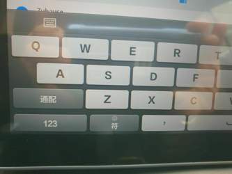

--Zeilenumbrüche bei deutscher Sprache;
--wird die Beleuchtung des Displays ausgeschaltet (z.B. für Nachtfahrten), dann schaltet sich das Display wieder selbstständig ein, wenn "MUTE" oder "+" oder "-" am Lenkrad drückt;

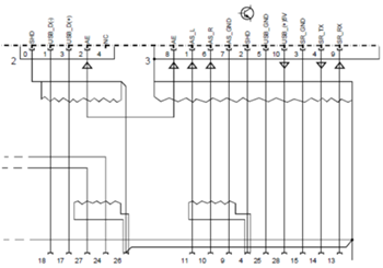

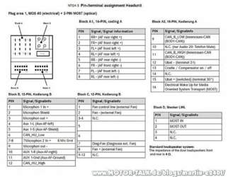

5. Verlegung der Kabel:
5.0 Einbau des Spannungsteilers (siehe unten);

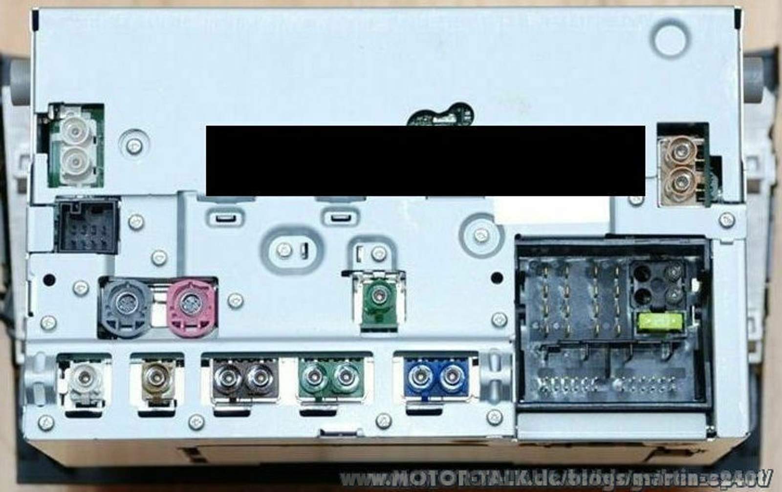

5.1 vom Display zum Zentral-Stecker des COMANDs;
5.2 Umpinnen des MOST-Steckers (falls vorhanden) in den neuen Zentral-Stecker;
5.3 USB und andere A/V-IN-Kabel an die gewünschte Stelle;

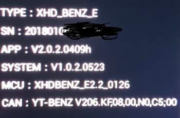

Update: habe fest gestellt, dass das Problem mit dem SW-Update V1.02.0523 (siehe unten) weg ist (zumindest bei mir).

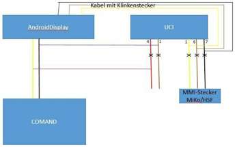

Besonderheiten bei UCI / MediaInterface (SA518):
Wenn ein MediaInterface verbaut ist funktioniert die Verwendung des AUX am COMAND nicht.
In diesem Fall muss das Kabel mit dem Klinkenstecker mit dem beigelegten Adapter an der MediaInterface-Buchse in der Mittelkonsole eingesteckt werden.
Nachteil: man kann dann das MediaInterface für nichts anderes mehr verwenden bzw. muss immer Kabel umstecken.
Daher habe ich den Klinkenstecker entfernt und direkt am MediaInterface angesteckt: so bleibt die Buchse in der Mittelkonsole frei und man muss keine Kabel vom Android-Display in die Mittelkonsole verlegen.
Jedoch muss gesagt werden, dass die Audio-Ausgabe über AUX nicht funktioniert, solange z.B. ein iPhone angesteckt ist;
Der Spannungsteiler wird dann natürlich in dieses Kabel integriert.
Außerdem habe ich die AUX-Verbindung am COMAND (Stecker B, Pin 4/10/11) getrennt, um keine Masseschleifen zu haben.
Zusätzlich ist das Mediainterface schlecht entkoppelt (es wird ja mit galvanisch getrennten Audioquellen wie iPhone etc. gerechnet), so dass Störgeräusche (klassisches Lima-Pfeifen) auftritt.
Dafür muss die Stromversorgung des MediaInterfaces geändert werden.
was man braucht:
-ein paar MQS-Buchsen
-ca. 1m zweiadriges Kabel 0,5mm²
Umbau:
Man baut das MediaInterface aus (dafür muss das Handschuhfach raus) und pinnt aus dem Stecker KL30g=Pin4=rot und KL31=Pin1=braun aus. Dafür wird das zweiadrige Kabel eingepinnt und direkt am Stecker des Android-Displays mit dessen Stromversorgung (KL30=gelb / KL31=schwarz / ganz am Rand des großen Steckers) verlötet.
Weiter werden am Audio-Stecker die analogen Eingänge (links=Pin1=gelb / rechts=Pin6=braun / Ground=Pin7=schwarz) ausgepinnt (und isoliert zurück gebunden) und anstelle das Kabel vom Klinken-Stecker entsprechend eingepinnt (links=rot / rechts=weiß / Schirmung=Ground).
Damit steigt die Audioqualität enorm und der Stecker des MediaInterfaces bleibt frei für die iPhone/iPod-Nutzung (inkl. Ladung).

GPS-Dachantenne verwenden:
Möchte man nicht die zusätzliche GPS-Antenne verwenden, sondern die originale Dachantenne, ohne aber auf die originale Navigation zu verzichten, kann man dies durch Verwendung einer passiven GPS-Weiche tun.
[bild=13]
Was man braucht:
-GPS-Weiche A2128704089
-3x FAKRA-Adapterkabel:
---Weiche an COMAND: FAKRA weiblich auf weiblich (am besten gewinkelter Stecker)
---Weiche an Dachantenne: FAKRA männlich auf männlich (gewinkelt)
---Weiche and Android-Display: FAKRA weiblich auf SMA männlich
Umbau:
Dann steckt man den Stecker der GPS-Antenne (weiß) am COMAND ab (siehe angehängte Fotos), steckt ein passendes Adapterkabel dazwischen, daran die Weiche, zwischen die Weiche und das COMAND ein weiteres Adapterkabel und an den verbleibenden 2. Weichenausgang dann mit einem passenden Adapterkabel (ich habe die beigelegte Antenne mit dem SMA-Stecker genommen, abgeschnitten und einen FAKRA-Stecker angekrimpt) das Androit-Display.
[bild=14]

2018-06-09:
hier das Update vom Mai 2018: http://depositfiles.com/files/po7ptuztx
Dank geht auch an goddi8, der bei der Bereitstellung der Daten unterstützt hat.
Version-Info:
APP: V2.0.2.0524ah
System: V1.02.0523
CAN: YT-BENZ V206.KF,06,00,N7,09;00
2018-07-16:
dank geiti94 gibt es auch ein Update für die APP mit korrigierten Zeilenumbrüchen:
http://depositfiles.com/files/h60013smp

hier mal noch mein Best-Of hinsichtlich Android-Apps:
1. "Sygic": sehr gute Offline Navigation mit RTTI - kann an Stelle gmaps mit dem "Navigations"-Button verlinkt werden;
2. "Radio Player, MP3-Rekorder + Podcasts von Audials": bester Internet-Radio-Player, den ich bisher probiert habe - kostenlos, sehr stabil, alle meine Lieblingssender dabei, einfache Bedienung - viel besser als TuneIn oder Radio.de;
3. "IPTV": einfache und stabile TV-App für Internet-TV;
4. "KingRoot": Root-Zugriff um z.B. nicht gebrauchte Apps zu deinstallieren oder Apps auf die SDcard auszulagern - nach 5 Minuten ist die Routine durchgelaufen und man genießt alle Vorzüge;
5. "Settings Search" von KatzoftEffizienz: Zugriff auf alle (auch die verborgenen) Android-Einstellungen des Displays;
6. "Auf SD-Karte verschieben": super App, um die Apps zu verwalten (löschen, auf SDcard zu schieben) - braucht Root-Rechte;
7. "Gboard": damit kann man die chinesische Tastatur rausschmeißen und eine eigene (z.B. in schwarz und beliebiger Größe) erstellen;
8. "Autostart and StaY!": gute App, um andere Apps beim Displaystart automatisch starten zu lassen (z.B. Sygic, eine Dimmer-App, Internet-radio-App, ...);
9. "Dimmer" von Brightify Tools: super App, mit der zeitgesteuert der Screen gedimmt werden kann (z.B. für Nachtfahrten);
10: "VLC-Player": universeller MediaPlayer;
11: "Google" (die App heißt so): so lange die App im Hintergrund läuft kann in vielen Apps die Spracheingabe/-Steuerung genutzt werden (z.B. Sygic);
Die meisten Apps habe ich hier hochgeladen: http://depositfiles.com/files/rmxtsqqao

Der Grund für die „Navi-Stimme während CD/Radio“ liegt klar auf der Hand: bei SA81x (wie bei mir) sind die Lautsprecher nicht am COMAND/AUDIO angeschlossen (im Vergleich zum Standard-System), sondern am Verstärker im Kofferraum.
Man müsste also das Lautsprecherkabel für vorne links von der Türtrennstelle zum Display und zurück verlegen: dann kann das Display und damit die Navi-Stimme eingeschliffen werden.
Evtl. versuch ich das mal bei Gelegenheit noch...
