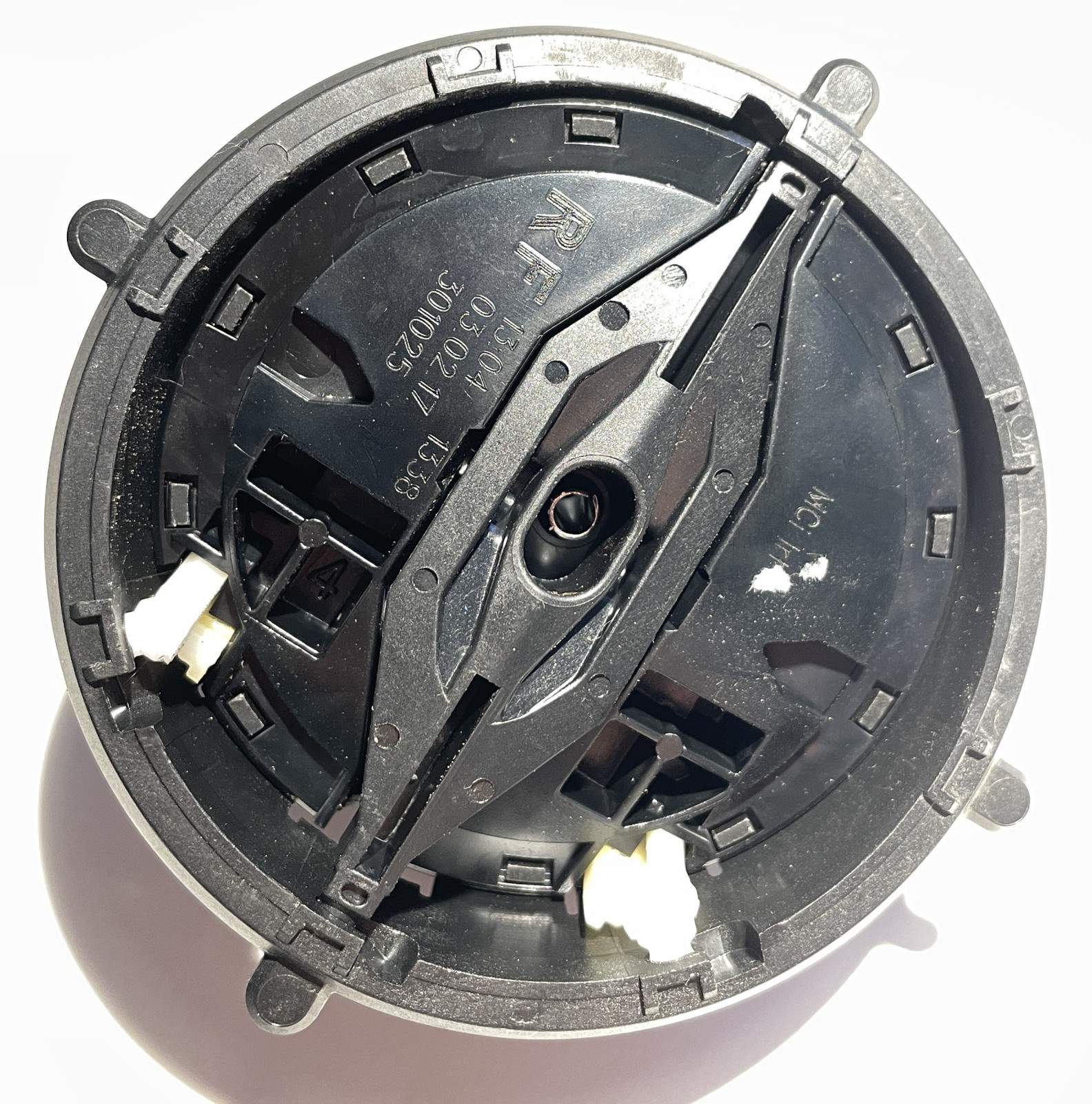

Was man braucht: (für einen Spiegel)
A. 1x Spiegelglas-Verstellmotor A2228201342
VerstellmotorVerstellmotor
B. 1x 8-pol. Motor-Stecker: Gehäuse 9-965382-2 & Klammer 965383-1 & 11x MQS-Buchse A0145452626
(leider gibt es den Stecker bei Mercedes nicht einzeln, sondern muss vom Hersteller TycoElectronics beschafft werden)
'Neuer Stecker'Neuer Stecker
C. etwas 0,35-0,5mm² Litze in verschiedenen Farben
Umrüstung:
a. als erstes das Spiegelglas nach ganz unten verstellen und dann das Glas mit einem Keil von oben ausklipsen;
b. dann das Spiegelgehäuse nach oben von außen nach innen abnehmen (ggf. Nasen von vorne entriegeln);
c. dann die Torx-Schraube in der Mitte des Verstellmotors entfernen und nach dem Herausziehen des Motors den Stecker abziehen
d. danach wird die Türverkleidung ausgebaut und die beiden Stecker (Nr. 1 & 2) am Türsteuergerät abgesteckt;
e. dann die 3 Torx-Schrauben vom Spiegel entfernen und Spiegel abnehmen;
'Spiegelvorderseite'Spiegelvorderseite
f. nun die Service-Klappe auf der Spiegel Unterseite entfernen;
*Spiegelunterseite*Spiegelunterseite
g. den Stecker vom Motor abschneiden und neue MQS-Pins (siehe B.) aufcrimpen;
'Alter Stecker'Alter Stecker
h. 4 Kabel (siehe C.) in passender Länge vorbereiten, einseitig mit MQS-Pins (siehe B.) bestücken und mit Gewebeband bündeln;
i. die 3 alten und 4 neuen Kabel gemäß Schalplan in den neuen Spiegelmotor-Stecker (siehe B.) einpinnen;
j. die Kabel im Spiegel entlang der anderen Kabel verlegen und am Dreieck durch die Tülle führen;
'Service-Öffnung'Service-Öffnung
k. die 4 Kabelenden ebenfalls mit MQS-Pins (siehe B.) bestücken und gemäß Schaltplan in den Spiegelstecker einpinnen;
'Schaltplan Außenspiegel'Schaltplan Außenspiegel
l. Zusammenbau in umgekehrter Reihenfolge mit neuem Spiegelmotor (siehe A.);

Hallo Martin!
Keine Codierung notwendig? Wird der neue Motor automatisch erkannt und die Funktion ist ebenso gegeben?
Danke mfG
Sun Nov 17 15:35:18 CET 2024    |    Martin E240T
Hi
Muss nichts codiert werden: die Funktion ist standardmäßig im Sitzsteuergerät vorhanden.
Aber funktioniert natürlich nur mit Memory-Sitzen.
Martin
Fri Jan 10 20:49:00 CET 2025    |    AuspuffMusiker
Also im Grunde genommen, das was im Spiegelpaket beim einlegen des Rückwärtsgangs, für die Parkstellung der Beifahrer Seite gibt , kann auch auch für die Fahrerseite realisiert werden? Richtig? Funktionert das dann auch ohne das Sitzmemory?
Fri Jan 10 20:55:39 CET 2025    |    Martin E240T
Die Absenkfunktion geht nur für den Beifahrerspiegel
Die Memory-Fnkt. für die Spiegel (automatisches Einstellen der Spiegel bei Betätigen der Tasten 1/2/3) funktioniert nur mit Sitzmemory.
