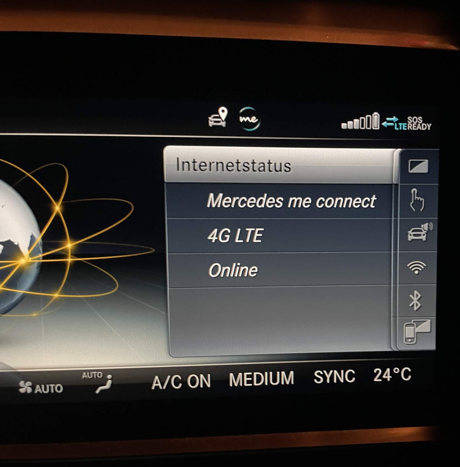

das HERMES-Kommunikationsmodul ist in fast allen Mercedes-Baureihen verbaut und stellt die Verbindung zwischen Fzg. und Internet her.
Diese Verbindung wird benötigt für Funktionen wie SOS-Notruf, LiveTraffic, RemoteDienste (z.B. Ver-/Entriegeln & Steuern der Standheizung per me-App), InternetRadio, MB-Apps im COMAND etc.
Viele Fzge. wurden mit einem HERMES-Modul mit UMTS-Chip ausgestattet.
Leider wurde UMTS in den meisten Ländern Europas 2021 wegen 5G abgeschaltet und die Fzge. können nur noch per EDGE eine Verbindung aufbauen (https://mbpassion.de/.../...ung-aeltere-baureihen-weiterhin-erreichbar).
Auf Grund der langsamen EDGE-Verbindung kam es zu vielen Kundenbeschwerden, so dass Mercedes Anfang 2023 beschloss die meisten Funktionen für UMTS-Fzge. komplett abzuschalten (https://mbpassion.de/.../...reicht-remote-paket-fuer-bestandsfahrzeuge).
Gebuchte Abos können noch die bestellte Laufzeit genutzt werden, anschließend aber nicht mehr verlängert werden.

Es gibt aber die Möglichkeit auf LTE umzurüsten und somit wieder den vollen Funktionsumfang nutzen zu können!
Hierzu muss nur das UMTS-Modul durch eine LTE-Variante getauscht und bei Mercedes registriert werden.

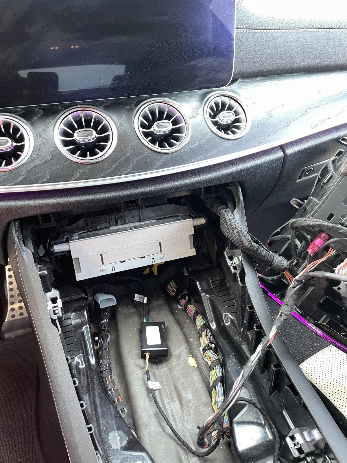

Umrüstung:
Das HERMES-Modul sitzt meist entweder im Kofferraum (z.B. BR205, BR218, BR176), oder unter der Rücksitzbank (z.B. BR166, BR292) oder unter dem Beifahrersitz (z.B. W253, W463) oder unter dem Lenkrad (z.B. W447), oder in der Mittelkonsole (z.B. BR213, BR238).
Die 2. Antenne, die ab Werk als "Backup-Antenne" verbaut ist muss man nicht nachrüsten: das Nutzen-Aufwand-Verhältnis ist zu gering, da der Umbau bei den meisten Fzgen. sehr aufwendig ist und der Empfang sich dadurch nicht verbessert: die Antenne hat nur eine Backup-Funktion (gesetzliche Anforderung), falls die Primär-Antenne ausfällt (z.B. bei einem Unfall).
Es ist kein Diversity-System verbaut.

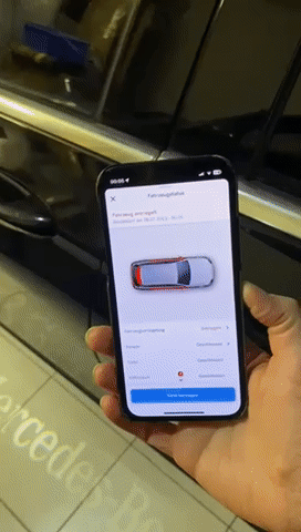

Nach dem Tausch des Moduls (nur Umstecken - keine Kabel- oder Stecker-Änderungen notwendig) muss dieses noch durch eine Online-Inbetriebnahme (Xentry) aktiviert werden (u.a. muss die richtige FIN im Modul gespeichert und die IMEI auf dem Mercedes-Server zur Anmeldung hinterlegt werden - dies kann nicht offline oder ohne das entsprechende Fzg. durchgeführt werden!), bevor dann der LTE-Code (362 bzw. JH3) in der Datenkarte (VeDoc) nachgetragen werden muss.

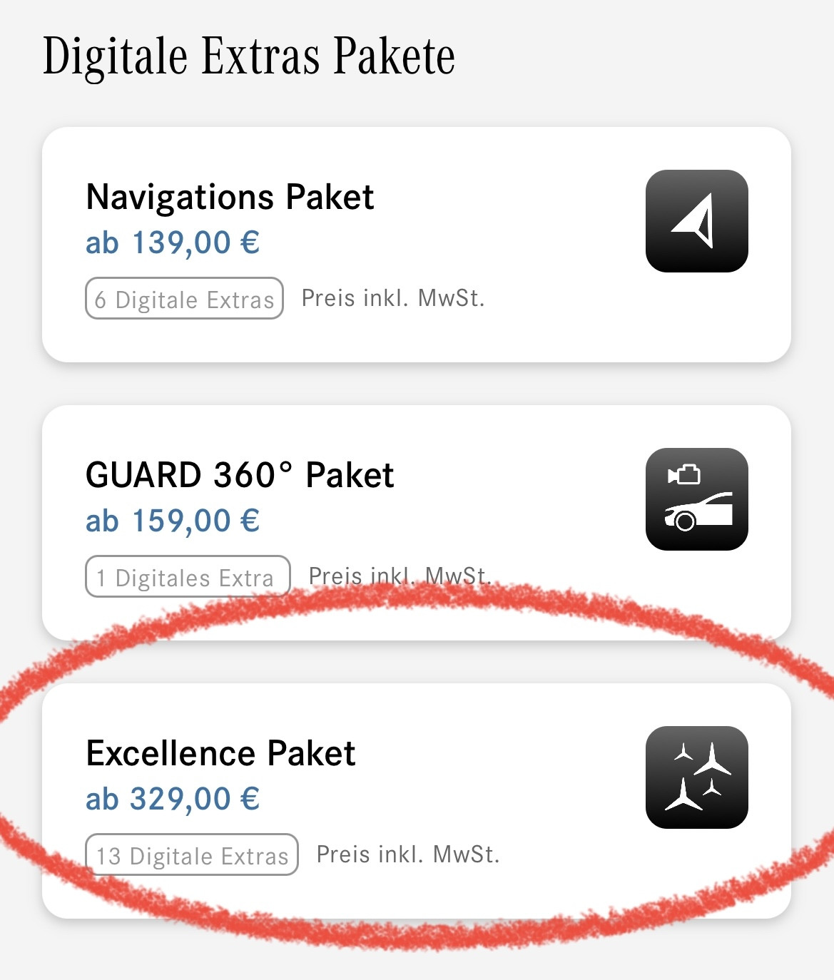

Anschließend kann man wieder das "Remote"-Paket im me-Store buchen und alle Remote-Dienste (z.B. Fernsteuern der Standheizung per me-App) wie gewohnt nutzen.
Hinweis: Im Apple-Store ist das Remote-Paket manchmal im "Excellence"-Paket als Unterpaket "versteckt".

Nach der Online-Inbetriebnahme war das Fzg. sofort in der App erreichbar. Es kam noch die Meldung „Ihre Dienste wurden aktualisiert“ - das war‘s.
Jedoch wurde die Codierung auf dem Steuergerät nicht aktualisiert und ich habe von Hand nachcodiert (die STH ließ sich plötzlich nicht mehr aktivieren, jedoch der Status selbiger wurde korrekt angezeigt), da das Spenderfzg. keine STH hatte laut FIN-Abfrage.
