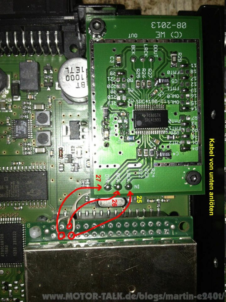

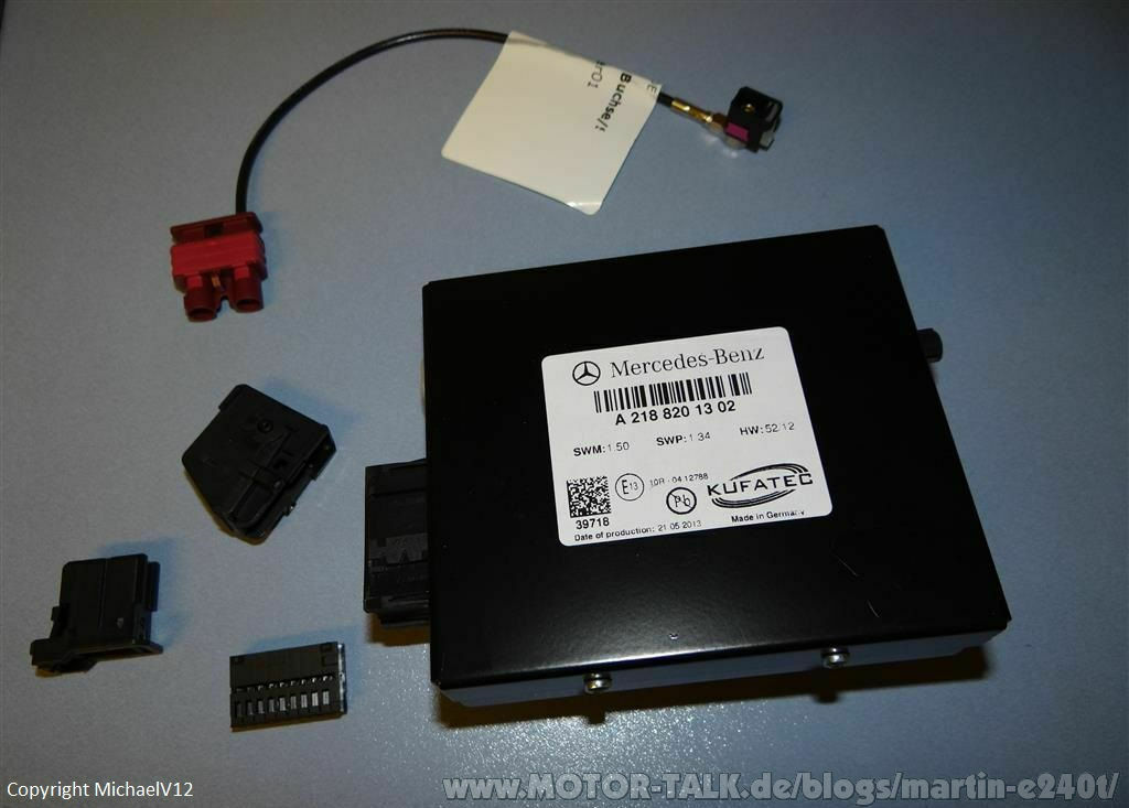

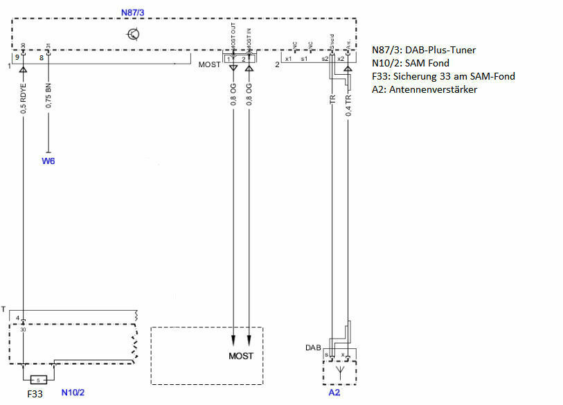

[bild=1]Hallo zusammen,
über Geschmack lässt sich ja bekanntlich streiten - auch bei der Musik, sowohl was die Musikrichtung, als auch den Klang angeht.
[bild=2]
Funktion/Motivation:
Das Burmester-Soundystem (Code 810) stellt dabei eine klare Verbesserung zum Standard-Sound-System da:
-externer Verstärker statt im COMAND/Audio20 verbaute Endstufen
-2 Zentralbässe statt nur 1er
-zusätzlicher Center-Speaker
-zusätzliche Surround-Speaker
-2-Wege-System in den Türen hinten
Eine Nachrüstung ist dabei Plug'n'Play, soweit man alle Original-Teile beisammen hat.
Was man braucht:
1. Verstärker und Halter
2. Lautsprecher (4 Hochtöner, 4 Mitteltöner, 2 Zentralbässe, 1 Center, 2 Surround)
Vorsicht: Zentralbässe vom Rechtslenker passen nicht in den Linkslenker!
3. Kabelsatz (Stromversorgung & Lautsprecherkabel, MOST & WakeUp)
4. 40A-Sicherung
5. 4 Tür-Zierleisten passend zur Ausstattung mit Burmester-Ziergittern
(hinten nicht nur Optik sondern funktional notwendig wegen 2-Wege-System)
6. Halteringe für Hochtöner Fond-Türen
7. Limo: Hutablage mit Surround-Ziergittern / Kombi: D-Säulen-Verkleidung mit Surround-Ziergittern

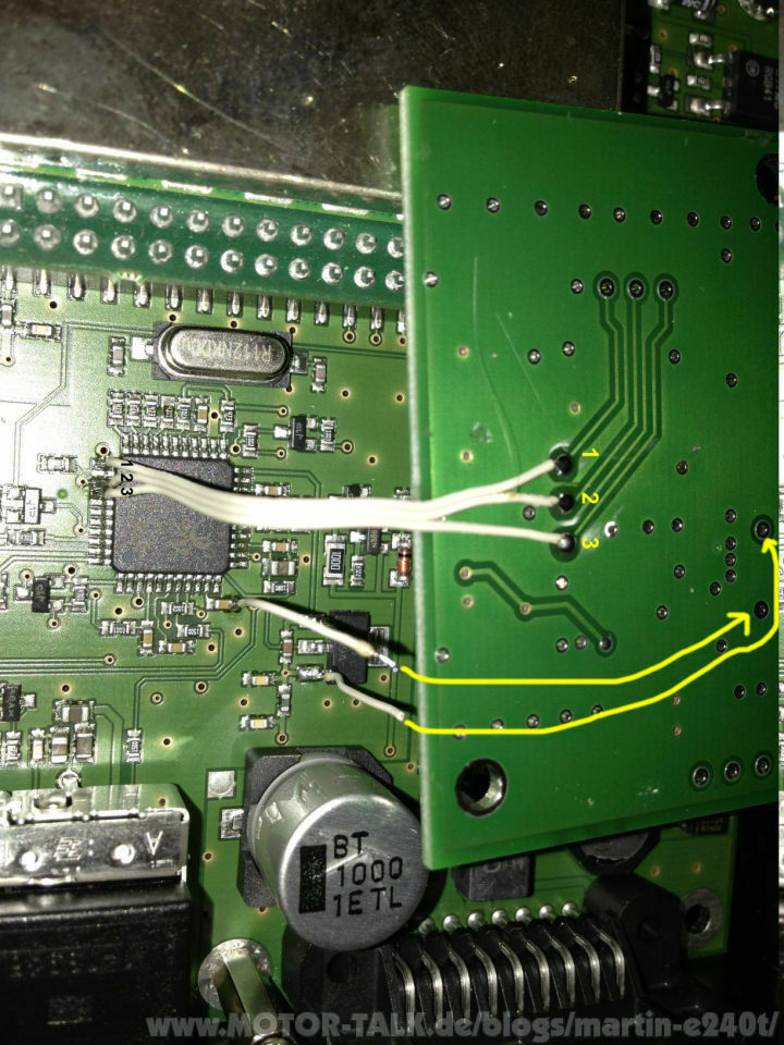

[bild=6]

[bild=4] [bild=5]
c. hinten links den Verstärker mit dem passenden Halter verbauen und die Kabel von dort (siehe auch Schaltplan)...
1. ...zum Sicherungsträger am SAM-Fond legen (Sicherung 475 in der Mitte);
2. ...zum COMAND/Audio20 und HERMES in der MiKo legen (MOST-LWL + 2 Adern für MUTE & WakeUp);
3. ...zu den einzelnen Lautsprechern legen (Center, Zentralbässe, Surround);
4. ...zu den Tür-Trennstellen legen (Stecker);
Vorsicht: Kabelsätze aus Rechtslenker-Spendern müssen entsprechend umgepinnt werden, weil sonst die Kabellängen nicht passen!
[bild=7]

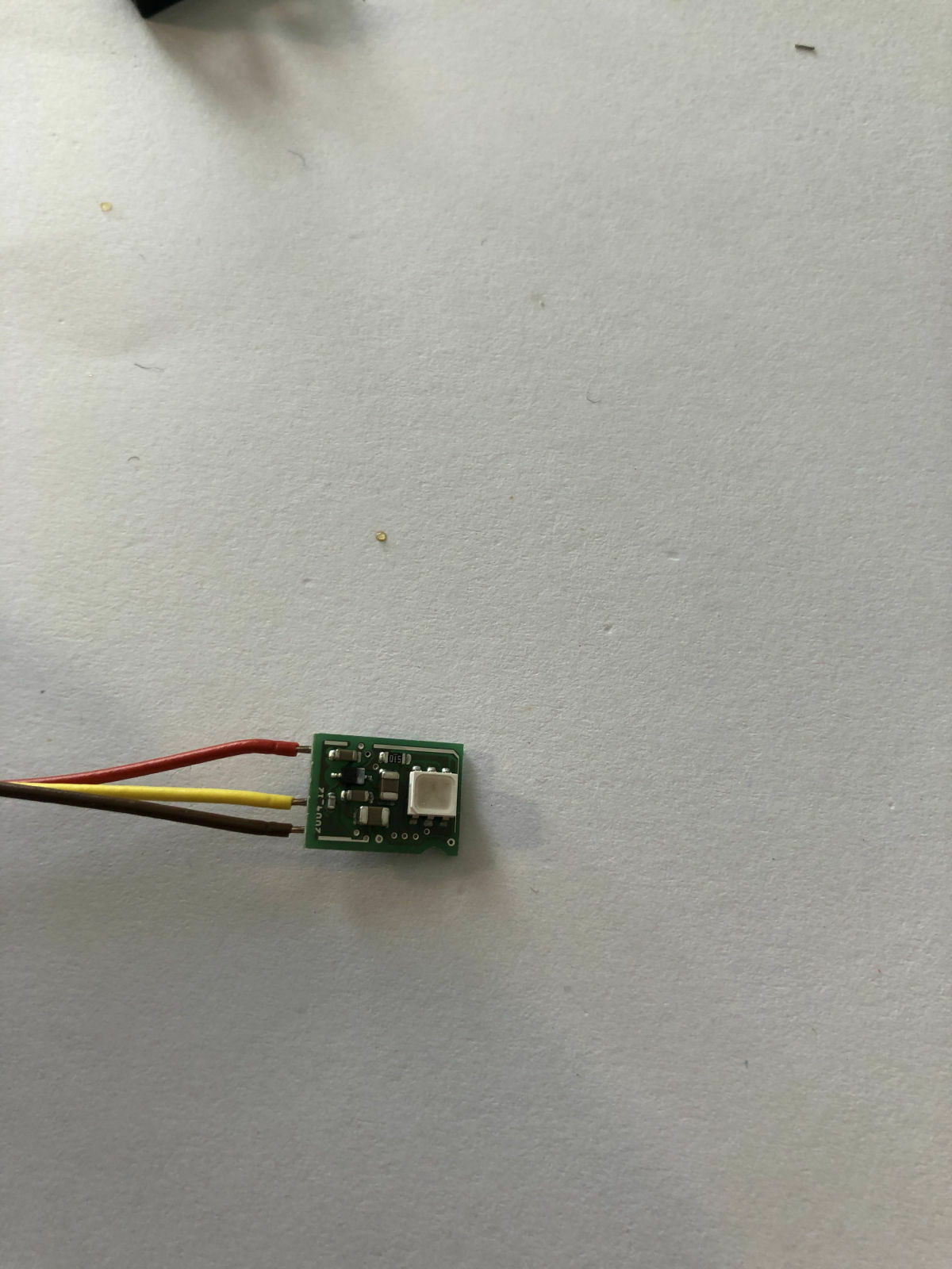

h. in den Fondtüren sind für die Hochtöner zusätzliche Halteringe notwendig und es fehlt der elektrische Anschluss, so dass man entweder den Tür-Kabelbaum erneuen muss, oder die 2 Adern vom Mitteltöner anzapft;
[bild=3]
i. danach wieder alles zusammenbauen und COMAND/Audio20 entsprechend codieren;

Schaltplan: https://www.motor-talk.de/.../Attachment.html?attachmentId=804419

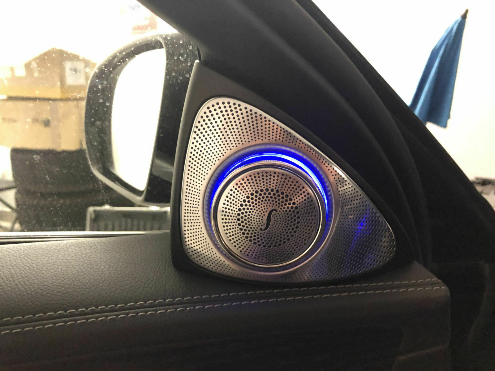

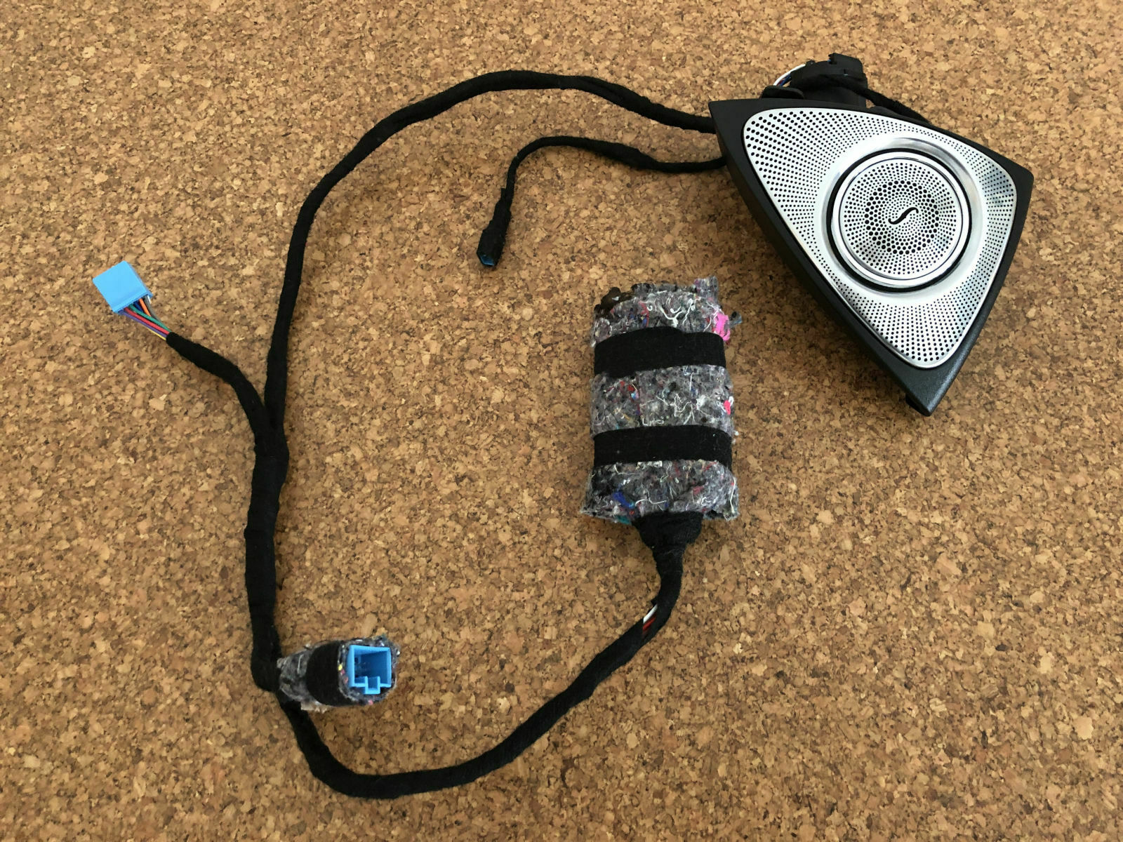

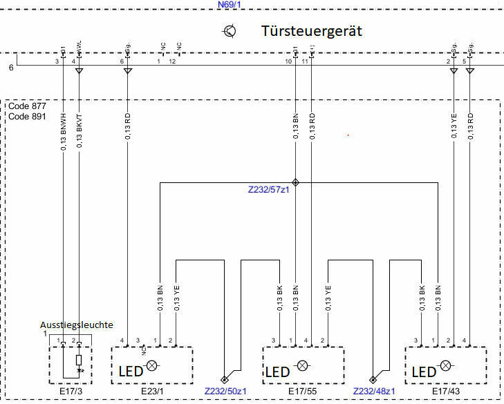

PS: in diesem Zusammenhang ist es sinnig gleich die beleuchteten 3D-Hochtöner nachzurüsten:
https://www.motor-talk.de/.../...811-mit-originalen-leds-t6975066.html
[bild=8]

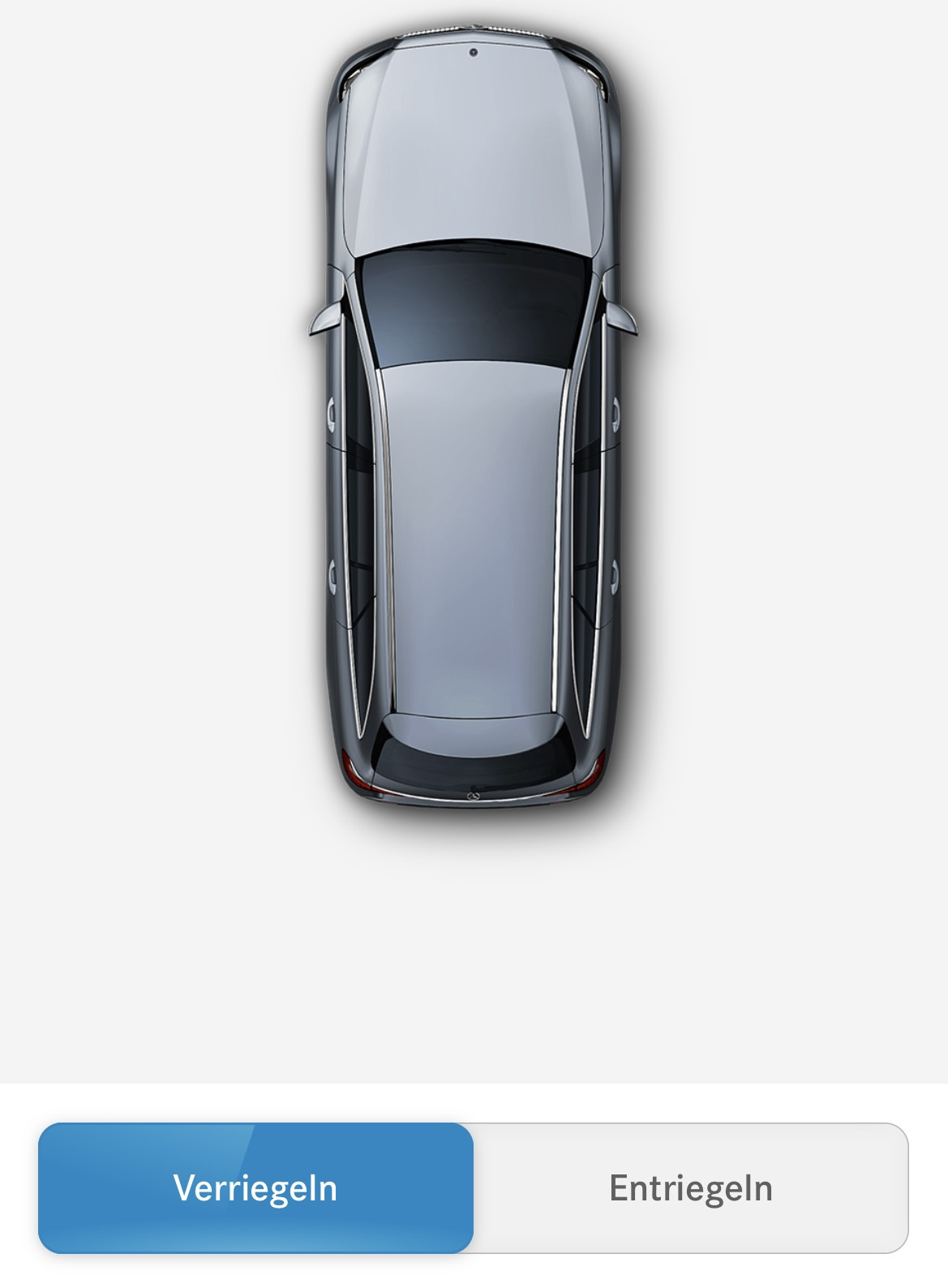

das HERMES-Kommunikationsmodul ist in fast allen Mercedes-Baureihen verbaut und stellt die Verbindung zwischen Fzg. und Internet her.
Diese Verbindung wird benötigt für Funktionen wie SOS-Notruf, LiveTraffic, RemoteDienste (z.B. Ver-/Entriegeln & Steuern der Standheizung per me-App), InternetRadio, MB-Apps im COMAND etc.
Viele Fzge. wurden mit einem HERMES-Modul mit UMTS-Chip ausgestattet.
Leider wurde UMTS in den meisten Ländern Europas 2021 wegen 5G abgeschaltet und die Fzge. können nur noch per EDGE eine Verbindung aufbauen (https://mbpassion.de/.../...ung-aeltere-baureihen-weiterhin-erreichbar).
Auf Grund der langsamen EDGE-Verbindung kam es zu vielen Kundenbeschwerden, so dass Mercedes Anfang 2023 beschloss die meisten Funktionen für UMTS-Fzge. komplett abzuschalten (https://mbpassion.de/.../...reicht-remote-paket-fuer-bestandsfahrzeuge).
Gebuchte Abos können noch die bestellte Laufzeit genutzt werden, anschließend aber nicht mehr verlängert werden.

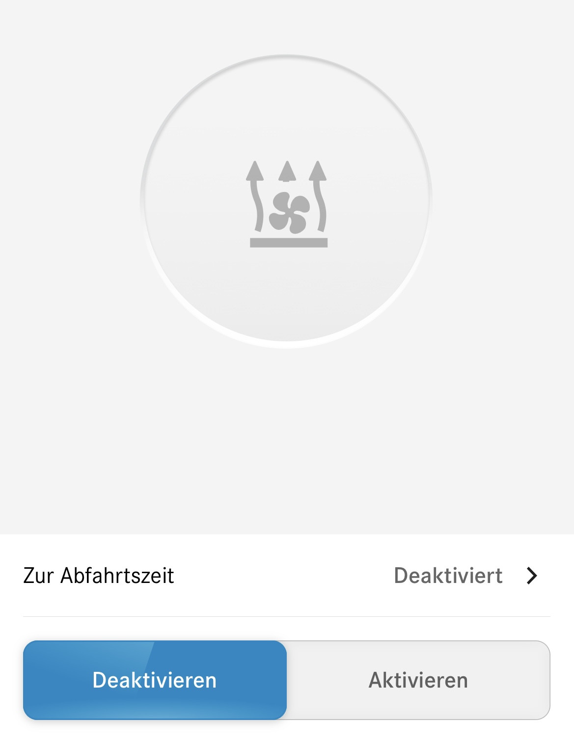

Gerade für Fzge. mit Standheizung ohne extra Funkfernbedienung (Sonderausstattung 228 ohne B24) bedeutet dies einen großen Einschnitt, da diese dann nicht mehr von außerhalb des Fzgs. ferngesteuert werden kann.

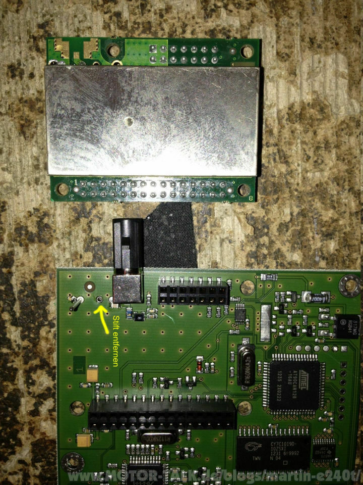

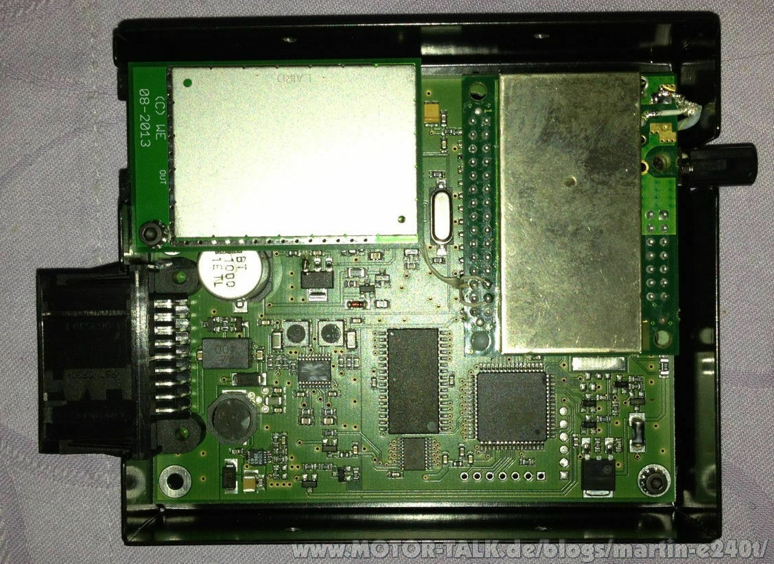

[bild=4][bild=5]
Betroffene Baureihen: 117, 156, 166, 172, 176, 190, 205, 213, 222, 231, 238, 246, 253, 292, 447, 463 etc.

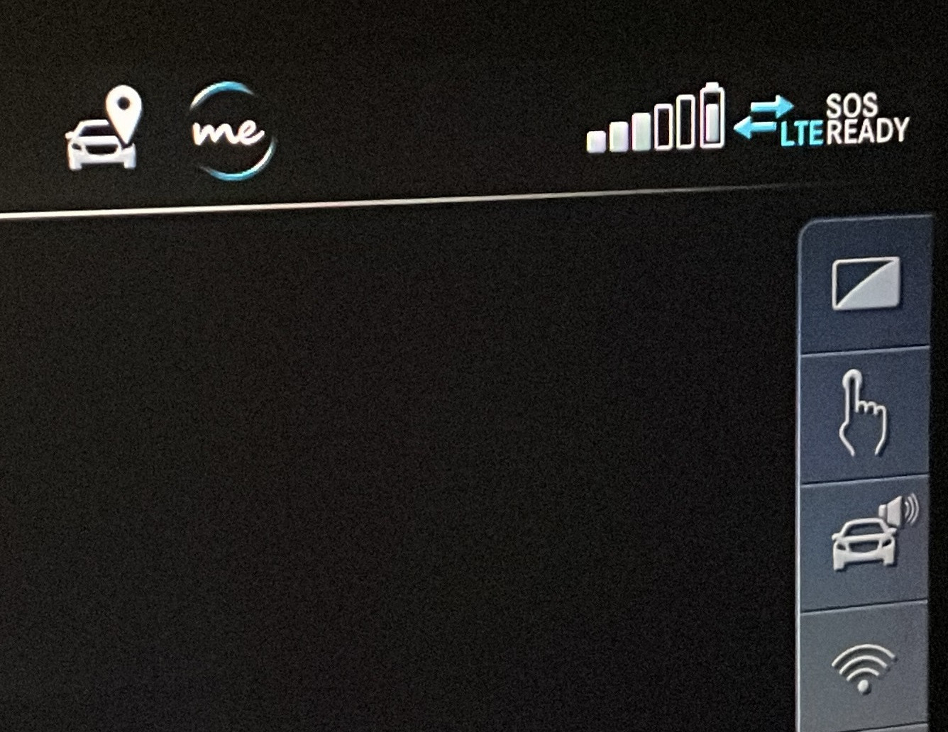

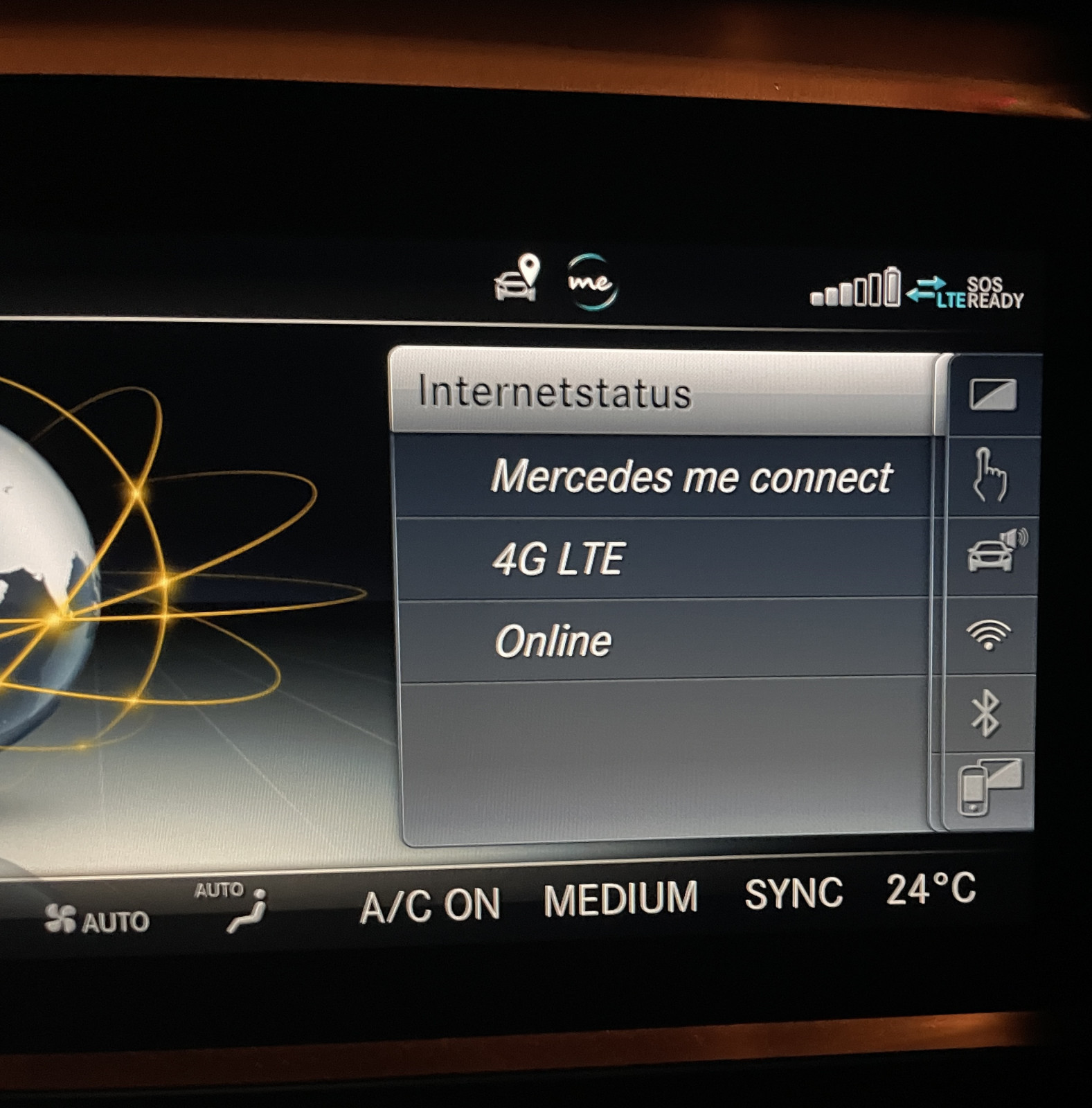

Es gibt aber die Möglichkeit auf LTE umzurüsten und somit wieder den vollen Funktionsumfang nutzen zu können!
Hierzu muss nur das UMTS-Modul durch eine LTE-Variante getauscht und bei Mercedes registriert werden.
[bild=2]
Was man braucht:
1. Fzg. mit HERMES-UMTS-Modul, welches man am Code 360 oder EY3 erkennt (ab ca. BJ2016);Die Umrüstung ist NICHT für Fzge. mit Code 350 oder J49 mgl., da diese ein PEIKER-Modul besitzen!
2. HERMES-LTE-Modul (z.B. A2229007121 oder A2229007221) je nach Baureihe mit USB-Anschluss (mit grünem Stecker) oder mit WLAN (ohne grünem Stecker);
WICHTIG: gebrauchte Module müssen zurück gesetzt werden (nicht mit Xentry mgl.!): ohne einem sauberen Reset können gebrauchte Module nicht an ein neues Fzg. angelernt werden!
Auch funktionieren nicht alle Software-Stände in allen Baureihen!
[bild=3]
Diese LTE-Module sind auch Echtzeit fähig - dh. der Status wird in Echtzeit via VPN übertragen und nicht wie bisher erst nach einigen Minuten (siehe Demo-Video):
[bild=12][bild=11]
Video hier starten

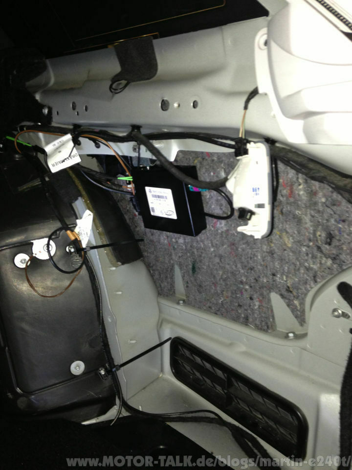

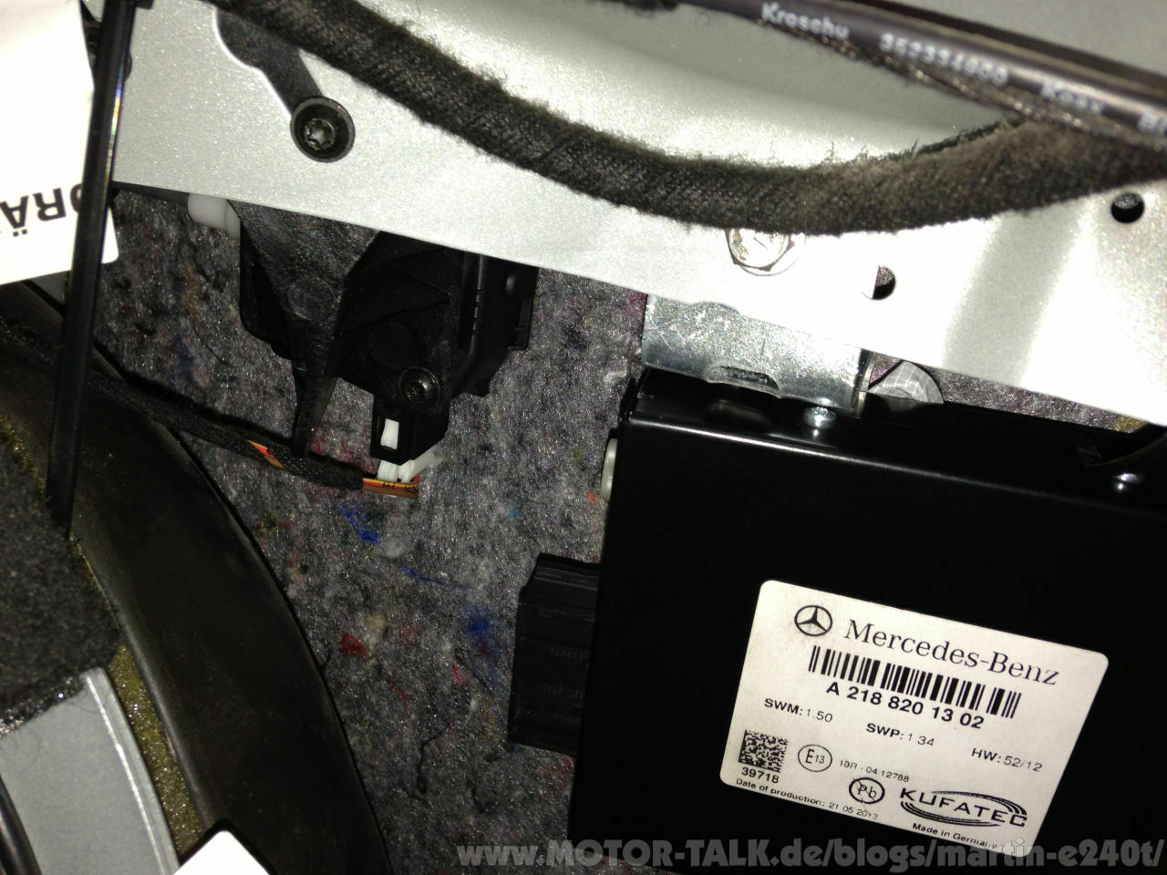

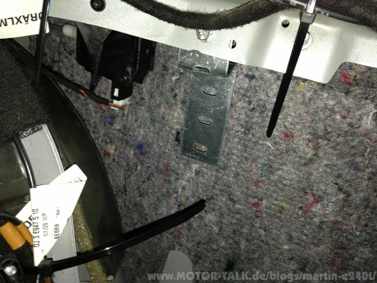

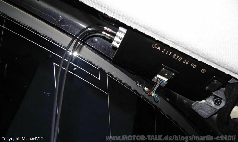

Das HERMES-Modul sitzt meist entweder im Kofferraum (z.B. BR205, BR218, BR176), oder unter der Rücksitzbank (z.B. BR166, BR292) oder unter dem Beifahrersitz (z.B. W253, W463) oder unter dem Lenkrad (z.B. W447), oder in der Mittelkonsole (z.B. BR213, BR238).
Die 2. Antenne, die ab Werk als "Backup-Antenne" verbaut ist muss man nicht nachrüsten: das Nutzen-Aufwand-Verhältnis ist zu gering, da der Umbau bei den meisten Fzgen. sehr aufwendig ist und der Empfang sich dadurch nicht verbessert: die Antenne hat nur eine Backup-Funktion (gesetzliche Anforderung), falls die Primär-Antenne ausfällt (z.B. bei einem Unfall).
Es ist kein Diversity-System verbaut.
[bild=9][bild=10]
Nach dem Tausch des Moduls (nur Umstecken - keine Kabel- oder Stecker-Änderungen notwendig) muss dieses noch durch eine Online-Inbetriebnahme (Xentry) aktiviert werden (u.a. muss die richtige FIN im Modul gespeichert und die IMEI auf dem Mercedes-Server zur Anmeldung hinterlegt werden - dies kann nicht offline oder ohne das entsprechende Fzg. durchgeführt werden!), bevor dann der LTE-Code (362 bzw. JH3) in der Datenkarte (VeDoc) nachgetragen werden muss.

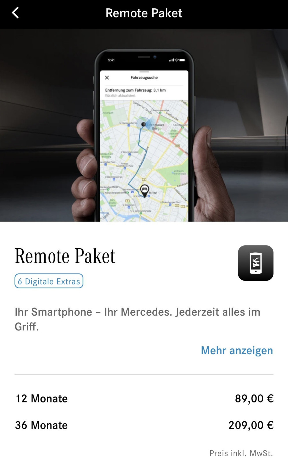

Anschließend kann man wieder das "Remote"-Paket im me-Store buchen und alle Remote-Dienste (z.B. Fernsteuern der Standheizung per me-App) wie gewohnt nutzen.

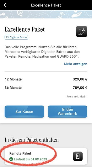

Hinweis: Im Apple-Store ist das Remote-Paket manchmal im "Excellence"-Paket als Unterpaket "versteckt".

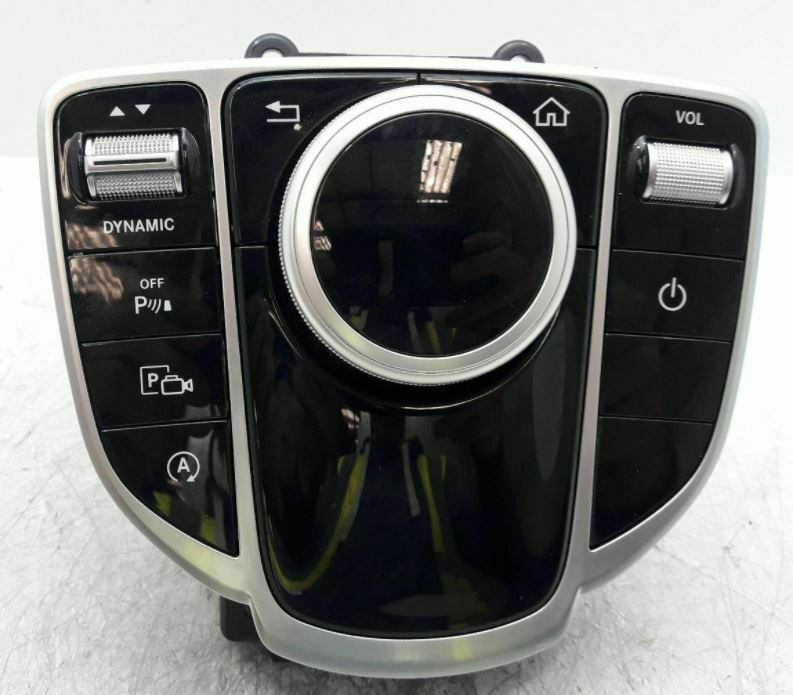

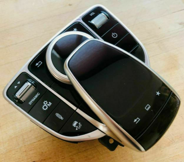

ich werde immer wieder nach der Nachrüstung des TouchPads ("Cobra"😉 im VorMoPf gefragt und möchte das hier kurz beschreiben.
Der Controller ist im VorMoPf (Code 807/808/809/800) serienmäßig verbaut - aber das TouchPad (Code 448), auch "Cobra" genannt, war aufpreispflichtig.
Viele wollen dieses Bauteil nachrüsten wegen der Eingabe per Handschrift, wegen des schicken Designs, oder einfach nur zum entspannten Hand auflegen.
Man braucht leider einen neuen Controller mit der Aussparung für die Cobra, kann aber die Schalterleisten links und rechts vom Controller übernehmen.
Was man braucht:
1. Controller mit TouchPad-Halterung/-Aussparung (z.B. A2139009103)
2. TouchPad (Cobra) (z.B. A2139004219 oder A2139005229)
3. Kabelbaum A2135407521
Achtung: keine Teile der BR205 oder BR253 verwenden: die haben bernsteinfarbene Symbolbeleuchtungen und funktionieren u.U. auch nicht korrekt!

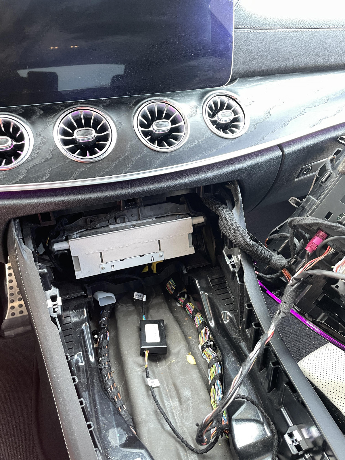

Umrüstung:
a. Abdeckung der Mittelkonsole lösen (2 Schrauben für den Griff des MiKo-Fachs - 2 Schrauben für die Abdeckung selber) und nach dem Abstecken diverser Steckverbindungen entfernen;
b. danach den alten Controller aus der Abdeckung ausbauen (sind nur 4 Schrauben);
c. Schalterleisten links und rechts ausklipsen und in den neuen Controller einklipsen;
d. den neuen Controller mit TouchPad in die Abdeckung einbauen;
[bild=2] [bild=4]

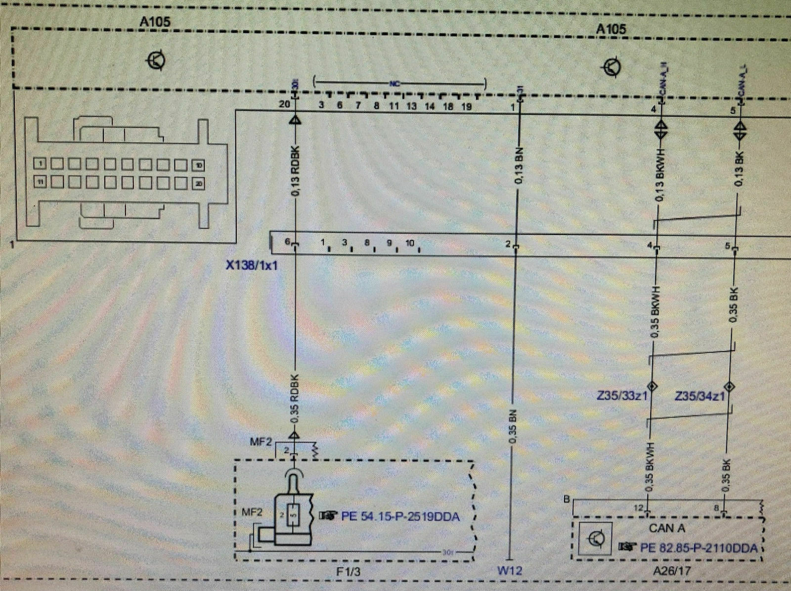

e. jetzt muss der Kabelbaum (siehe 3.) umgebaut werden, in dem die Kabel folgender Pins am 10 poligen weißen Stecker (X138/1x1 - siehe Schaltplan) mit einander verbunden werden:
Pin3&6 (rot)
Pin1&2&10 (braun)
Pin4&8 (schwarz/weiß)
Pin5&9 (schwarz)
f. alle Kabel wieder anschließen und Abdeckung wieder einbauen;
g. HU55 bzw. HU55_Entry codieren:
[A115] Audio_Video_Handling:
Touchpad: on
[210F] Main_Coding:
Touchpad_Type: with HWR
[210E] NTG_Components_Coding:
Touchpad: installed
[2004] Several_Applications:
Touchpad_Tap_Function: available
[A11A] Vehicle_Functions:
Touchpad_Sens: on
Reset nicht vergessen ;-)
[bild=12][bild=11]
[bild=7][bild=8]

da SA811 (großes Burmester-Sound-System) für das T-Modell leider nicht erhältlich ist habe ich mich von dieser Diskussion https://www.motor-talk.de/.../...n-burmester-nachruesten-t6695738.html insprieren lassen und wollte mir ebenfalls die 3D-Hochtöner meinem MJ2017 (Code 807) nachrüsten.
Die Hochtöner sind beleuchtet (analog des restlichen Ambientelichts) und die Kalotte kann ausgefahren werden. Da ich die B&O-Hochtöner bereits in meinem S212 sehr edel fand und die schwarze Abdeckung der Hochtöner im S213 nicht wirklich stimmig aussieht, habe ich mich für den Umbau entschieden.
Dabei gibt es 2 Varianten:
[bild=6]
original Mercedes Ersatzteile:

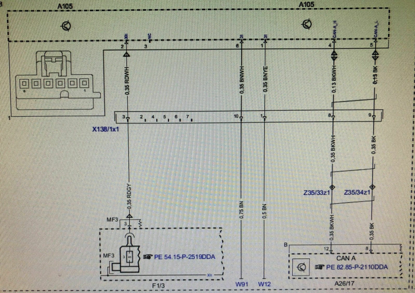

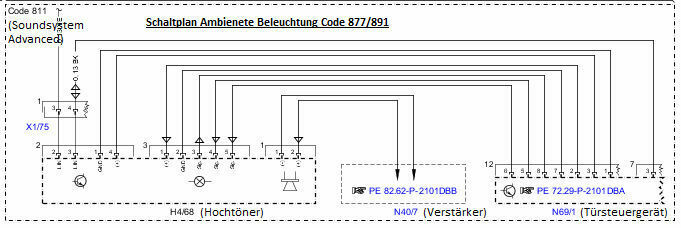

Wie der Schaltplan zeigt werden die Lautsprecher am Türsteuergerät (TSG) angeschlossen.
Die Signale zum Ein- und Ausfahren kommen aber vom Verstärker (AMP): ohne den, so meine unbestätigten Befürchtungen, wird die Funktion nicht gegeben sein, weshalb diese Variante für mich nicht in Frage kam.
Nachbauten aus China:
Die Nachbauten sind bzgl. Design identisch und die Qualität wurde mehrfach im oben verlinkten Beitrag bestätigt. Auch tragen einige Innereien der Hochtöner eine originale Mercedes Ersatzteilnummer. Hier wird die Beleuchtung und die Steuerung der Kinematik der Kalotte über kleine zusätzliche Steuergeräte (schwarze Kästchen) sicher gestellt und sind damit unabhängig vom Verbauten Verstärker.
Leider war bei mehreren Versuchen mit mehreren Hochtönern von verschiedenen Lieferanten keine stabile Beleuchtung zu realisieren, was vermutlich am MJ2017 liegt und ab MJ2018 gelöst ist.

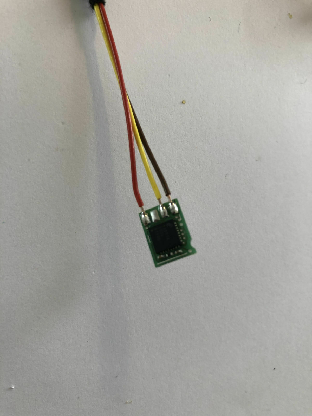

Daher habe ich mich entschlossen die China-Nachbauten mit originalen Mercedes-LEDs mit LIN-Anschluss nachzurüsten.
Was man braucht:
1. W/S213 mit Abientebeleuchtung (SA877 oder SA891);
2. 2x Burmester Hochtöner;
3. 2x A000 906 48 08 64-Farben-LED
Neben normalem Werkzeug wie T30-Schraubendreher und Lötkolben, sowie einem Montagekeil wird noch eine StarDiagnose mit Xentry benötigt, um die LEDs zu initialisieren.
Umbau der Hochtöner:
1. wenn es sich um die Version mit einer schwarzen Box handelt kann man diesen Punkt überspringen - wenn es sich um eine Version mit 2 schwarzen Boxen handelt kann man die für die LED einfach abstecken und den Stecker isolieren bzw. zurückbinden. Welche Box für welche Funktion zuständig ist findet man schnell raus, in dem man diese abwechselnd absteckt und prüft welche Funktion (Beleuchtung und Ausfahren der Kalotte) nicht mehr funktioniert
2. die LED vom Lichtleiter abklippsen, das Gehäuse von der LED entfernen die die LED zurückbinden
3. die neue LED in das alte Gehäuse einbauen und auf den Lichtleiter aufklippsen (geht etwas schwer - ggf. den Stellantrieb der Kinematik abschrauben: dann kommt man leichter hin)
[bild=3][bild=4]
4. ggf. den blauen Stecker vom Hochtöner trennen, die Kabel auspinnen und fest mit den Lautsprecheranschlüssen verlöten - durch das Drehen der Kalotten können die Kabel auf Dauer abreißen
Einbau:
1. Türverkleidung (TVK) lösen: dazu die beiden T30-Schrauben am Haltegriff (der große Bügel) entfernen und danach die TVK im vorderen Bereich lösen (Montagekeil zwischen TVK und Blech schieben und die TVK abhebeln);
Die TVK muss nicht vollständig gelöst oder gar entfernt werden!
2. die originalen Hochtöner am oberen Fensterrahmen ausklipsen und abstecken;
3. die Kabelenden der LED wie folgt am Türsteuergerät anschließen (entweder an den bestehenden Steckerkontakten anlöten oder die alten Steckerkontakte abschneiden und beide Kabel zusammen in neue Kabelkontakte crimpen):
-gelb an Stecker7(grün)-Pin3(lila)
-rot an Stecker6(blau)-Pin11(rot)
-braun an Stecker6(blau)-Pin10(braun)
-schwarz bleibt unbelegt
4. den blauen Stecker6 am TSG abziehen und den Delta-Kabelbaum des Hochtöners zwischen stecken;
5. das 2-polige Kabel zum alten Hochtöner in den neuen Hochtöner einstecken;
6. die schwarze Box des Hochtöners hinter der TVK verstauen;
6. Hochtöner im oberen Fensterrahmen und am Spiegldreieck einklipsen;
7. TVK wieder montieren;

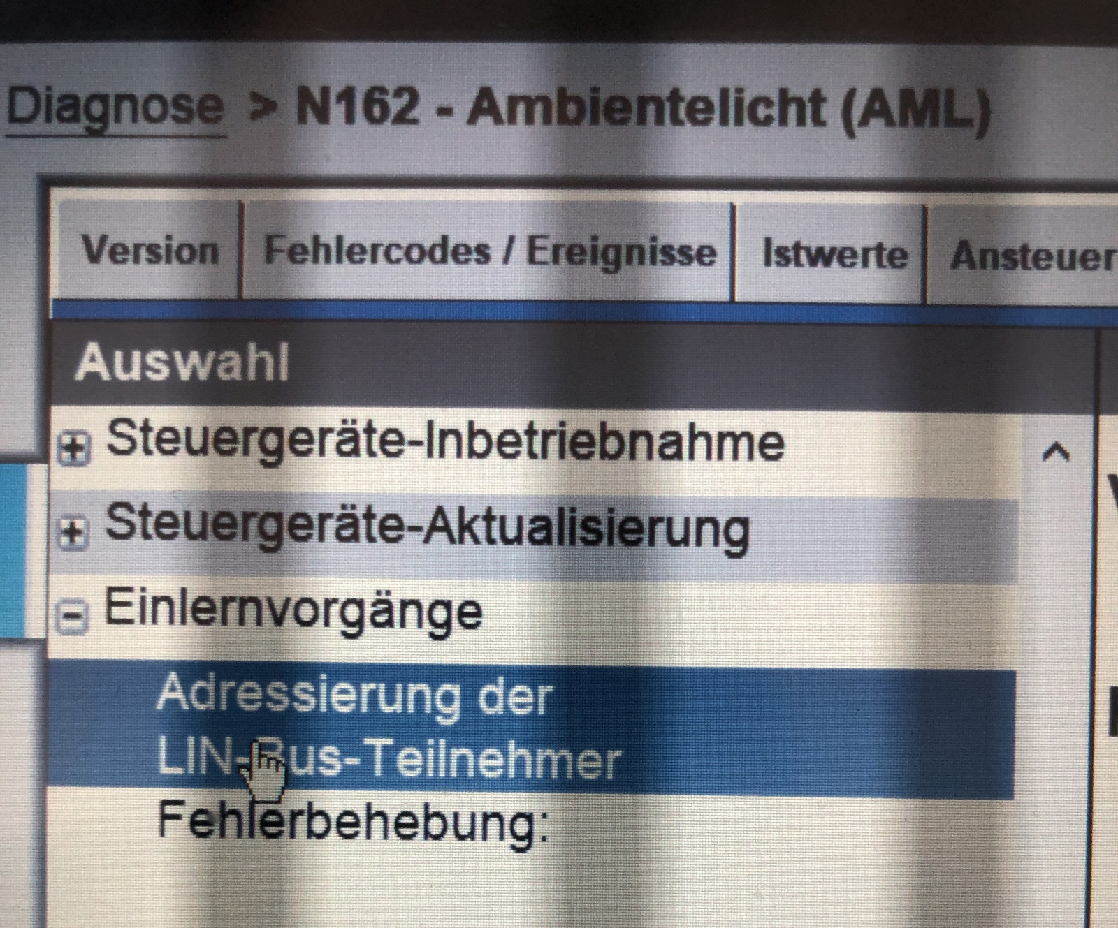

8. die LEDs mit Xentry initialisieren: dabei werden allen LEDs im Fzg. entsprechende LIN-Adressen zugewiesen;
[bild=2][bild=7]

auf Grund vermehrter Nachfrage hier nochmal die DAB+ Nachrüstung im S211 (aus 2013 - siehe auch https://www.motor-talk.de/forum/dab-nachruesten-t4646884.html )
Dank geht dabei nochmal an MichaelV12, der 2013 der Vorreiter war.
Wer DAB oder DAB+ einmal genossen hat möchte nie wieder etwas anderes (außer evtl. InternetRadio).
Nachteil von DAB mit NTG2.5 im Vergleich zu NTG4.x und 5.x: kein automatisches Umschalten auf FM, falls der DAB-Empfang mal abreißt.
[bild=4]
Was man braucht:
- DAB+ Tuner inkl. Stecker A2188201300 oder A2188201302
Leider ist der Tuner nicht mehr bestellbar - es gibt aber eine Alternative von SUWTEC, die wohl auch nicht mehr die unten beschriebenen Soundprobleme hat:
https://suwtec.online/...o-Integration-Mercedes-Comand-NTG-25-30-35-40
- Halter A2115459540
- Muttern für Halter und Tuner
- DAB-fähiger Antennenverstärker:
A2118701690: nur Radio und DAB
A2118701790: Radio, DAB, TV
A2118703490: Radio, DAB, KeylessGo
A2118703290: Radio, DAB, TV, KeylessGo
- 1,5m Antennenkabel (RG174) mit Fakra-w und WICLIC-w Steckern
- 1m rote Litze
- 1m braune Litze
- 2x Stecker-Pins A0165454126
- je nach MOST-Konfig.: LichtWellenLeiter, Stecker, Brücke
Umbau:
Einbauort ist original hinten rechts.

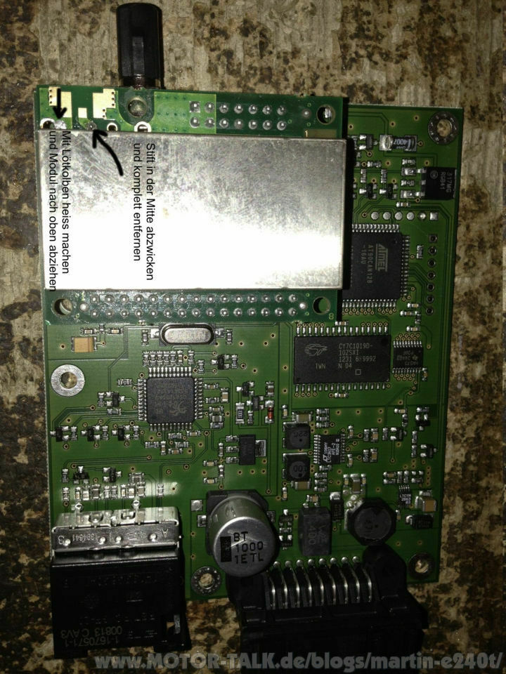

Da mir der originale Halter zu teuer war und ich auch meinen mechanischen Basteltrieb befriedigen wollte, habe ich mir aus Lochblech selber einen Halter gefertigt.
Diesen habe ich rechts hinten unter dem Seitenfenster des Kofferraums verschraubt (M6) und das Modul mit einer M5-Mutter daran befestigt.
[bild=2] [bild=3]
Dafür habe ich die Seitenverkleidung (der hintere Teil reicht) rechts entfernt: einfach kräftig dran nach links ziehen: ist nur geclipst;
Dann habe ich (weil MoPf NTG2.5 ohne Soundsystem und somit keine MOST-LWL im Kofferraum) die MOST-LWL von vorne (NTG2.5) über die Beifahrerseite im Schweller bis nach hinten zum Modul verlegt.

Danach habe ich den DAB-Tuner an KL30 (rot) und KL31 (braun) angeschlossen (Pin 8 und 9 am Tuner - siehe Schaltplan). Ich habe die Spannung an der Versorgungsleitung des GSM-Antennen-Verstärkers abgegriffen.

Weiter habe ich oben rechts den Serien-Antennen-Verstärker (A211 870 12 90: ohne DAB, ohne TV, ohne KeylessGo) gegen die 16er Variante mit Band-III-Ausgang getauscht.
Dann habe ich das Antennenkabel vom Verstärker zum Tuner über die D-Säule verlegt.
Habe mir hierfür 1,5m RG174-Kabel (gute Schirmung) mit Fakra-Z-Stecker weiblich auf der einen Seite und WICLIC-weiblich auf der anderen Seite bei kabeldaviko.de bestellt.
[bild=5] [bild=6]
Dazu muss die Dachverkleidung hinten rechts an D-Säule (hier einfach am Ende der Verkleidung nähe B-Säule kräftig nach unten ziehen: auch hier nur geclipst - anschließend nach vorne aus der Schiene für das Rollo ziehen - evtl. die 2 Torx-Schrauben unten an der Schiene etwas lockern) ausgebaut werden.
Der WICLIC-Stecker passte leider nicht ganz in das Steckergehäuse oben am Antennen-Verstärker.
Man kann aber einfach das Loch im Gehäuse etwas aufbohren (6mm Bohrkopf und ein Akkuschrauber) und schon passt es haargenau. MichaelV12 hat ja einen Fakra-Stecker genommen: der ist nicht zu groß sondern zu klein und muss dann im Gehäuse festgeklebt werden.
Beide Lösungen sind nicht 100% passend, führen aber zum gleichen zufriedenstellenden Ziel.

Soundqualität:

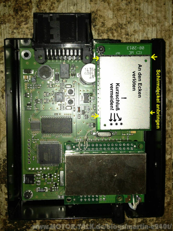

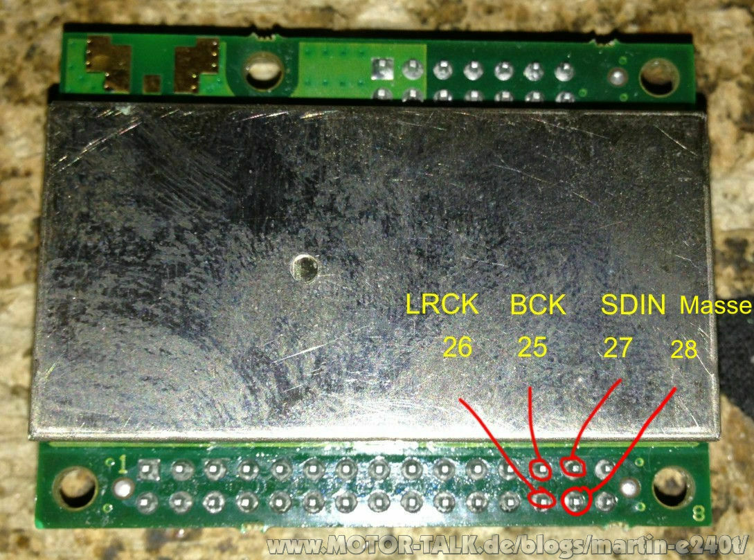

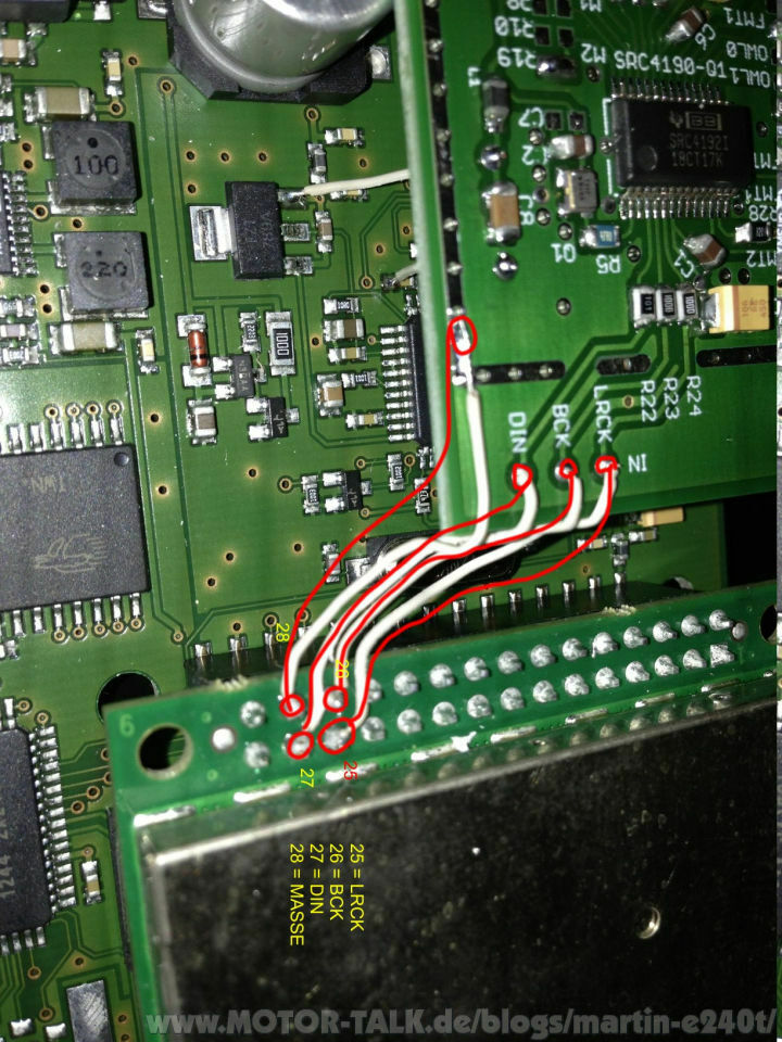

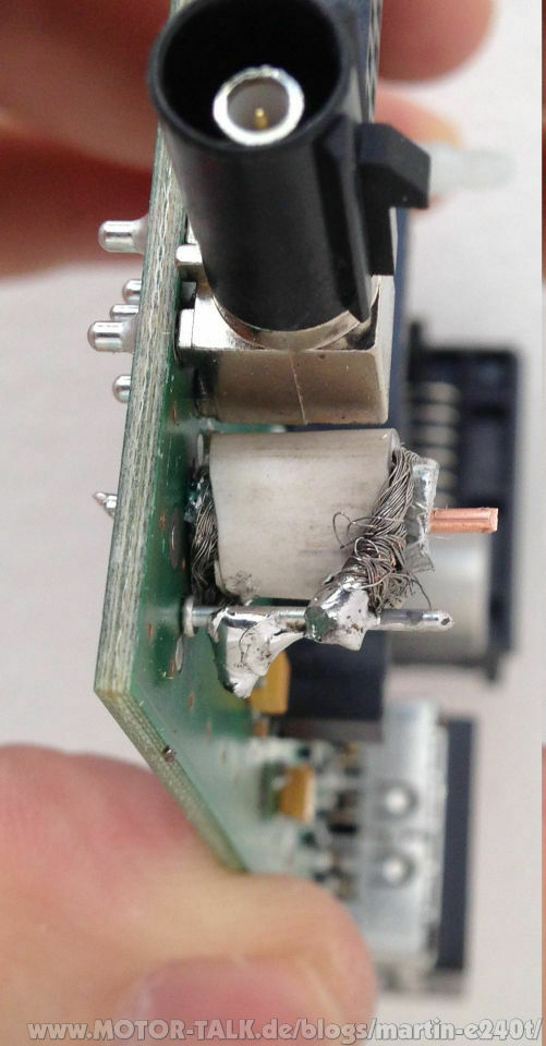

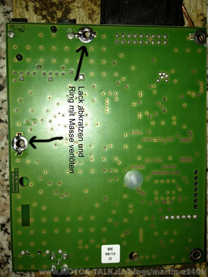

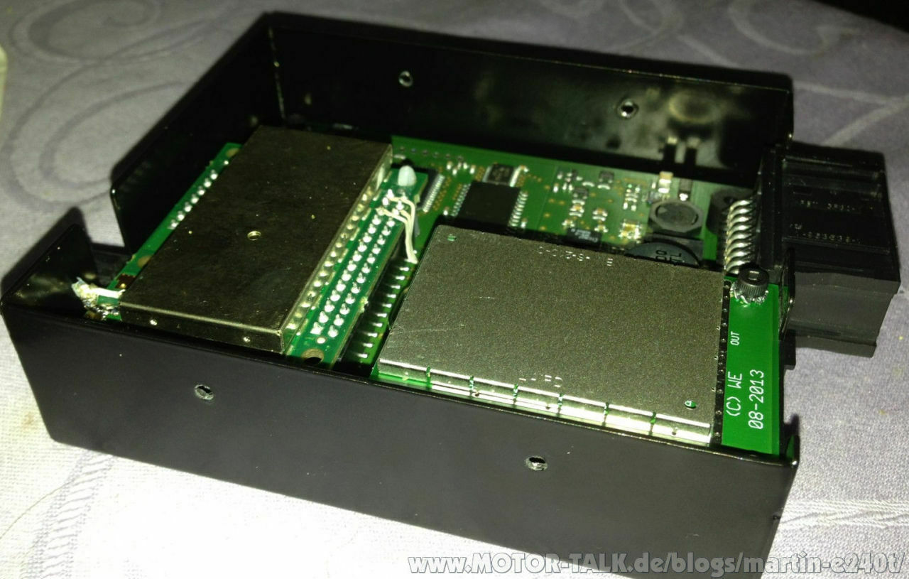

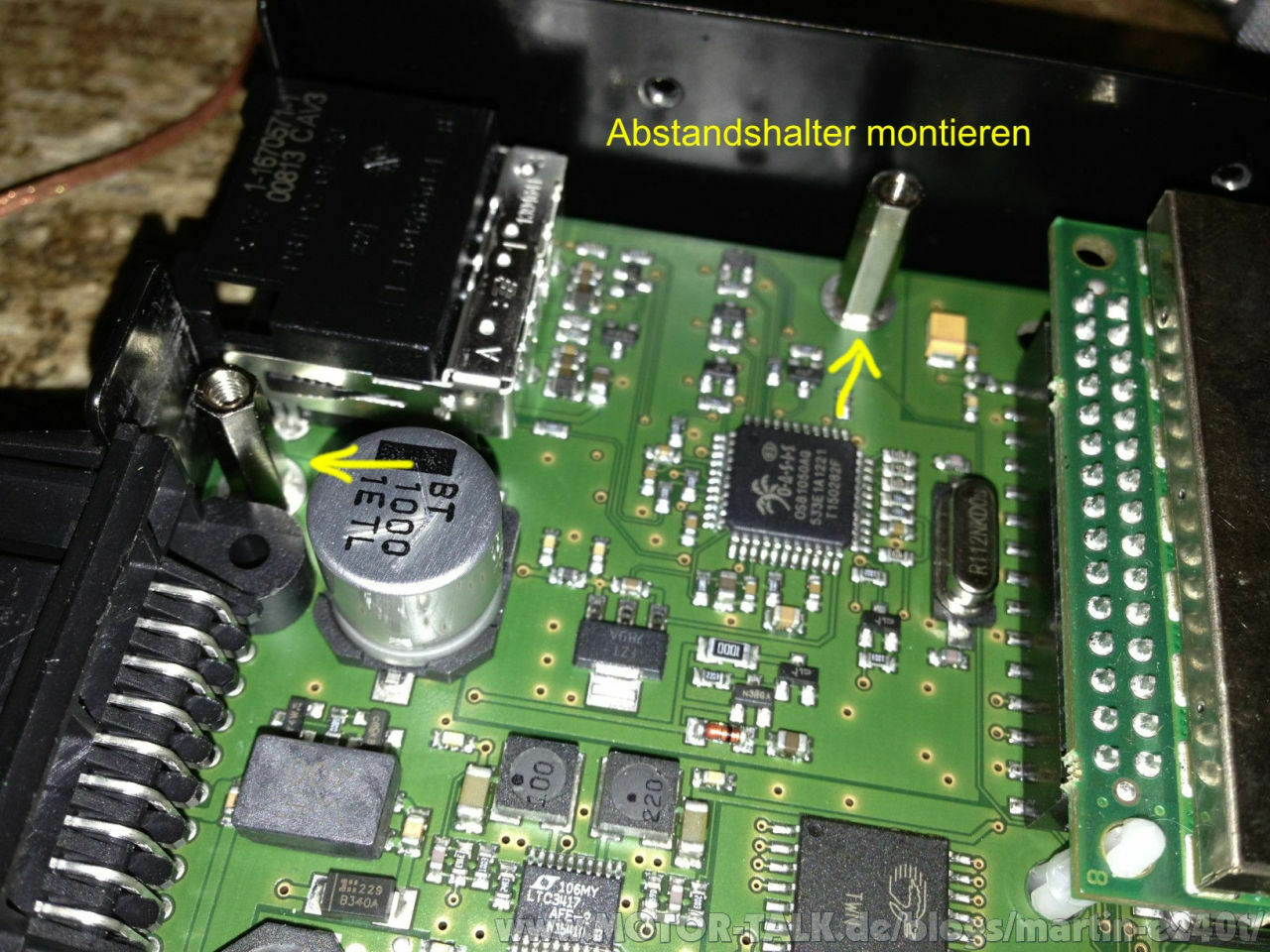

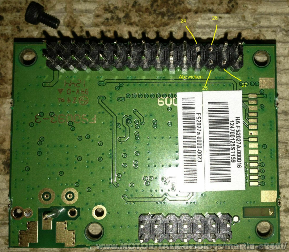

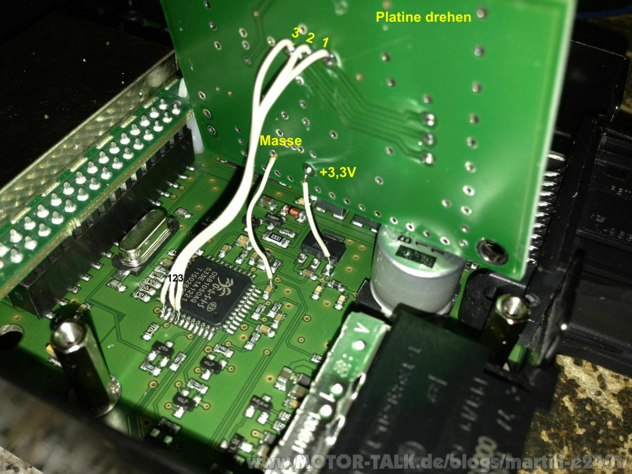

Leider stellt man recht schnell fest, dass die Soundqualität manchmal nicht optimal ist (wenn auch erheblich besser als mit FM) - va. bei klassischen Stücken (geigen, Klarinetten, etc.).

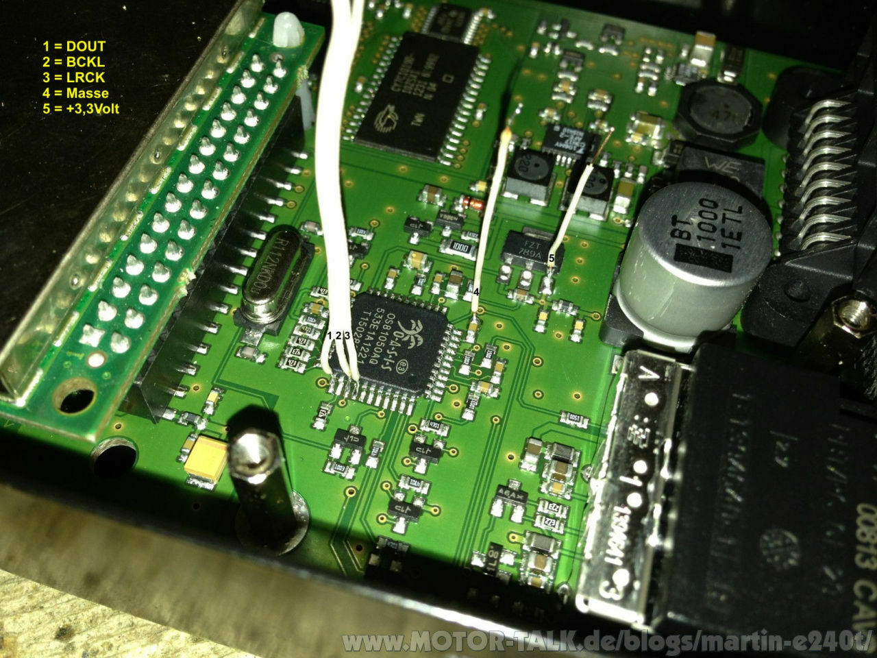

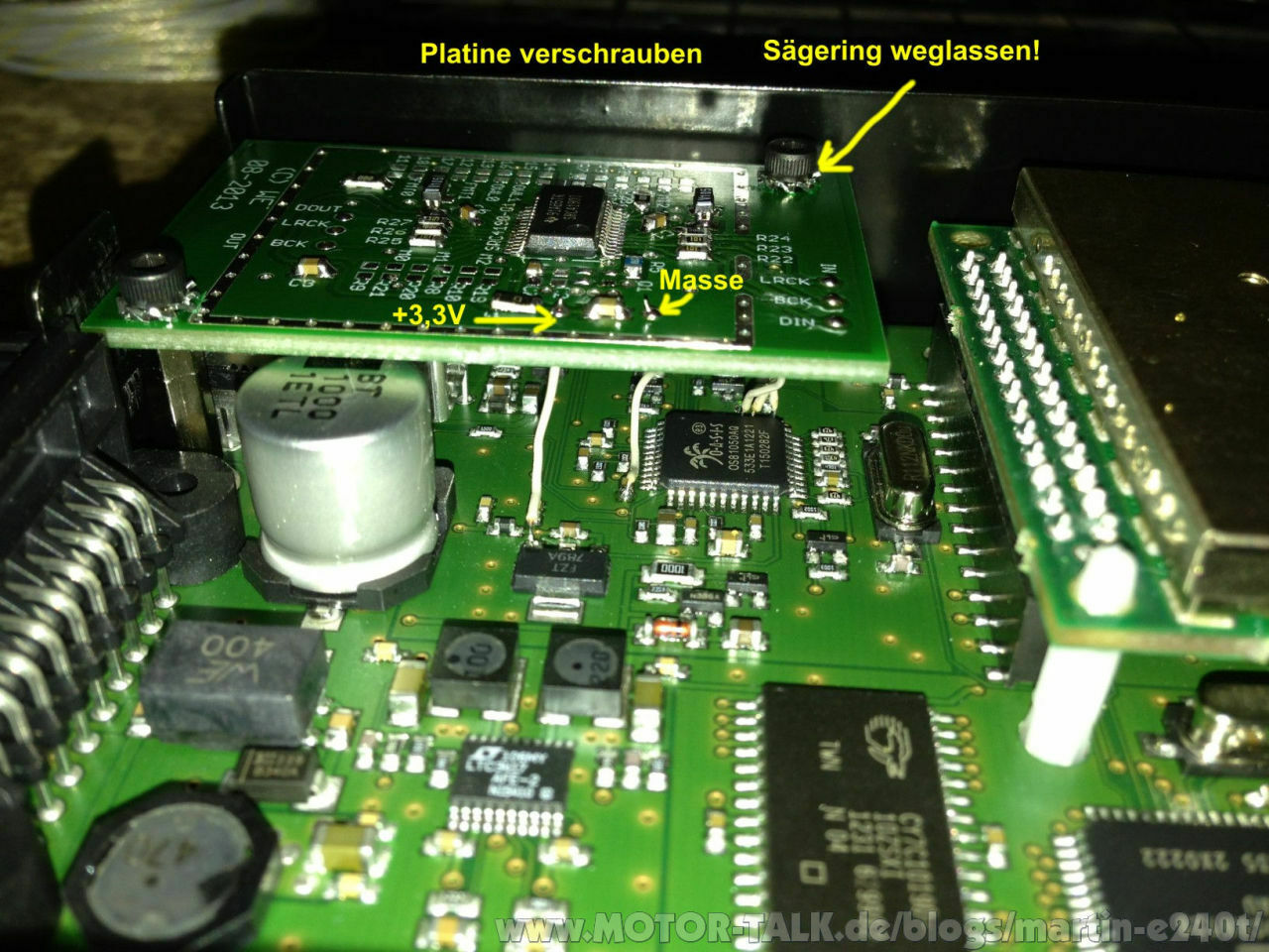

Das liegt daran, dass Kufatec (Hersteller des Moduls) beim Hardwarestand 52/12 den Samplerateconverter vergessen hat.
Dieser sampled das 48kHz-Signal des DAB-Tuners runter auf 44kHz, so wie es der Most gerne hat.
Kufatec rüstet diesen wohl auf Anfrage meist kostenfrei nach.
Es gab auch mal einen Bausatz, mit dem mein Tuner erst so richtig tollen Klang entwickelte.
Dank geht an djwenne für die Bereitstellung des Bausatzes und die bebilderte Anleitung unten:
(siehe Fotos):
[bild=7][bild=8][bild=9][bild=10][bild=11][bild=12][bild=13][bild=14][bild=15][bild=16][bild=17][bild=18][bild=19][bild=20][bild=21][bild=22]

6. Verlegen der GPS-Antenne (z.B. unter das Gitter an Stelle des Centerspeakers - ohne H&K bzw. B&O);
7. Displayhalter mit den Schrauben für's originale Display in die Öffnung des Armaturenbretts verbauen;
8. Display an den Kabelbaum anschließen und in den Halter stecken und verschrauben;
9. alles wieder zusammenbauen und dabei keine Kabel hinter dem COMAND einklemmen;
[bild=6] [bild=4] [bild=5] [bild=3]
Spannungsteiler auf Grund zu hohen Audiopegels:
[bild=9]
Baut man das Display ohne Schritt 5.0 (Spannungsteiler) ein, wird man schnell feststellen, dass der Pegel des Audio-Signals für den AUX des COMANDs im BOOST-Modus zu hoch ist und die Musik massiv übersteuert (so zumindest bei mir).
Man muss also den Pegel senken, was man entweder durch Verwendung des "Standard"-Modus (dann ändert sich aber der Frequenzgang massiv und Loudness fehlt total), oder am Besten mit einem 10K-Spannungsteiler macht, den man in den Audiopfad (Stecker B, Pin 4/10/11) einlötet (siehe Foto).
[bild=8]
Update: habe fest gestellt, dass das Problem mit dem SW-Update V1.02.0523 (siehe unten) weg ist (zumindest bei mir).

Signal der nicht betätigten Feststellbremse richtig auswerten:
Wie oben geschrieben wird das Signal der Feststellbremse manchmal nicht richtig ausgewertet:
ist die Bremse beim Start nicht betätigt, wird sie trotzdem als betätigt angezeigt.
Entweder man betätigt die Feststellbremse beim Abstellen des Fzgs. immer oder man baut eine kleine Schaltung ein, die den Kontakt der Feststellbremse beim Starten für wenige Sekunden kurzschließt.
Ich habe mich für Letzteres entschieden und eine kleine Schaltung gebaut, die direkt am Stecker des Sensorkontakts im Fußraum Fahrer angeschlossen wird (siehe Foto anbei).

einmal DAB in einem Fzg. genossen möchte man nie wieder ohne 🙂
Deshalb habe ich DAB+ (SA537) sowohl in meinem VorMoPf (MJ 2012), als auch in meinem MoPf (MJ 2014) Kombi nachgerüstet.
Was braucht man:
1. DAB+ Tuner: z.B. A166 900 34 07
2. Stecker für den Tuner:
-Pins: 2x A016 545 41 26 oder A002 545 84 40
-Gehäuse: A000 545 84 30
-MQS-Einsatz: A000 545 84 40 (ist manchmal bei ...84 30 dabei - manchmal auch nicht)
-MOST-Einsatz: A002 545 90 40
3. DAB-Antennenverstärker: A212 820 53 89
4. RG174-Antennenkabel mit Fakra-Z-Buchsen (weiblich) auf beiden Seiten
5. eine Fakra-Z-Doppelbuchse 12mm
6. 2x MOST-Lichtwellenleiter (LWL)
7. MOST-Verbinder
8. etwas Lochblech und Muttern M6 als Halter bzw. den originalen Halter
Einbau:
1. Als erstes den Antennenverstärker tauschen: dazu die Rückwandtür (RWT) -Innenverkleidung demontieren (es reicht der obere U-förmige Teil) und die Schraube am Verstärker lösen. Beide Stecker abziehen und Verstärker entnehmen und gegen den neuen ersetzen.
2. Dann das Kabel durch die Hecktülle ziehen (von der RWT ins Dach). Etwas Silikonspray hilft und man muss den hinteren Halter des Dachhimmels ggf. mit dem Teppichmesser entfernen und anschließend wieder ankleben (beim MoPf war das nicht notwendig).
Kabel wird hinter der D-Säulenverkleidung (Ausbau nicht notwendig) verlegt bis zum DAB-Tuner.
Kabel anschließend am Tuner (Steckplatz 2) und am Antennenverstärker (egal welcher Steckplatz) anschließen.
3. Nun den Tuner an den freien Stehbolzen in der Seitenwand mittels des Lochblechs befestigen (hinten links oder rechts hinter dem Radkasten). Man kann natürlich auch den originalen Halter verwenden.
4. Dann den Stecker gemäß Schaltplan (siehe Bilder) konfektionieren und an KL30 und KL31
anschließen - danach noch am Tuner einstecken. Ein WakeUp-Signal braucht man nicht.
6. Die beiden LWL vom DAB-Tuner zum/r
a) Trennstelle im Schweller vorne rechts (nähe A-Säule - bei SA518 "MediaInterface)
b) Sound-Verstärker hinten links (bei SA810 oder SA811 "Soundsystem"😉
c) COMAND
...verlegen und dort mit dem MOST-Verbinder in den MOST-Ring einbinden.
7. Zum Schluss die Z-Buchse am Antennenkabel gegen die Z-Doppelbuchse ersetzen. Der 2. Antennenanschluss bleibt frei: er ist für das nicht mehr verwendete L-Band und bringt keinen Mehrwert. Im Original wäre hier noch die Dachantenne angeschossen.
8. Abschließend im Engineering-Menü des COMANDs (aufrufen mit "auflegen" & "1" & "#"😉 unter "7.5 TGW Parameter" den Eintrag "DAB" auf "enable" setzen und einen Reset durchführen.
Und schon hat man DAB+ im S212 mit NTG4.5 / 4.7 😎
Einziger "Nachteil": im Fehlerspeicher wird der Fehler "falsche MOST-Konfiguration" stehen, welcher aber nur mit der StarDiagnose/Xentry sichtbar wird und keinerlei Funktionseinschränkungen mit sich bringt.

heute ein kurzer Erfahrungsbericht zum Thema "B&O-Hochtöner-Nachrüstung.
[bild=1]
Grund und Funktion:
Der Grund für den Umbau ist relativ leicht erklärt: ich finde die beleuchteten B&O-Hochtöner im Prisma-Design einfach wahnsinnig schön!
Man kann sich darüber streiten, ob man den Hochtöner der SA811 "Sound-System High-End" verbauen "darf", wenn man nicht den entsprechenden Verstärker (habe nur SA810 "Premium-Sound" = HK-Soundsystem) hat und die restlichen Lautsprecher (dafür braucht man andere Türverkleidungen) nicht umbaut.
Aber ich finde Geschmack eben subjektiv und mir gefällt's!
Die Hochtöner sind mit einer weißen LED beleuchtet (siehe Fotos) und klanglich den HK-Hochtönern überlegen (auch das ist subjektiv und vom Hochpassfilter abhängig - ich habe den Hochpassfilter von den HK-Lautsprechern übernommen: 4,7µF - Versuche mit 3,3µF brachten eine zu dünne Bühne vorne).
Der Umbau OHNE B&O-Verstärker kann natürlich nicht die originale Lichtinszenierung liefern - jedoch eine statische Ambientebeleuchtung, welche mir ausreicht.
Diese kann man in der Helligkeit seinem eigenen Geschmack anpassen.
Mit ca. 6V (Festspannungswandler) entspricht die Helligkeit ungefähr derer des Kombiinstruments.
Was man braucht:
1. 1x B&O-HT links: A212 720 10 48 (+ Farbcode - z.B. 9H44 für Schwarz)
2. 1x B&O-HT rechts: A212 720 11 48 (+ Farbcode - z.B. 9H44 für Schwarz)
3. 2x Spannungswandler 6V (z.B. L7806CV)
4. 2x 4,7µF Bipolar-Kondensator (z.B. 4,7mF/400V von Jantzen)
5. 2x Steckerbuchse für Hochtöner A033 545 67 28
6. 4x ca. 0,5m-1m 0,5mm² Litze
Vorbereitung:
1. Man pinnt die Lautsprecherkabel des B&O-HT aus seinem Stecker aus und in die obige Steckerbuchse wieder ein (siehe Schaltplan):
-pin4 auf pin1 (die Seite mit der Nase dran)
-pin5 auf pin2
Dadurch muss man nicht am Audio-Kabelbaum im Fzg. rumlöten und kann auch wieder zurück rüsten.
2. Man schneidet die anderen 3 Kabel vom Stecker ab und verbindet die beiden Kabel von pin2 und pin3 mit einander.
3. Die beiden verbundenen Kabel werden an den Ausgang des Spannungswandlers gelötet - das 3. Kabel an den Masse-Anschluss des Spannungswandlers.
4. Nun noch 2 Litzen an den Eingang und die Masse des Festspannungswandlers anlöten und die LED-Versorgung ist fertig.
5. Zum Schluss noch alles in Schrumpfschlauch verpacken und mit Kabelbindern sichern.
6. Als letzter Schritt muss noch ein Hochpassfilter installiert werden, um den B&O-HT nicht zu zerstören: hierzu in die Minus-Leitung direkt am Lautsprecher einen bipolaren Kondensator einlöten.
Verbau im Fahrzeug:
1. Die alten Hochtöner (egal ob HK-System oder Basis-System) inkl. Spiegeldreieck ausbauen:
dazu das Fenster öffnen und das Spiegeldreieck an der Fensterdichtung aushaken - danach nach oben abnehmen und abstecken.
2. Der Stecker kommt dann in die neue Steckerbuchse. Die beiden Leitungen werden am Türsteuergerät (TSG) wie folgt angeschlossen:
...Möglichkeit 1: Hochtöner leuchten mit der Schalterbeleuchtung (KL58d) -> Anschluss an Stecker 5 (blau):
.....Spannungs-Leitung an Pin10 (grün-grau)
.....Masse-Leitung an Pin5 (braun-weiß)
...Möglichkeit 2: Hochtöner leuchten immer, wenn das Fzg. aktiv ist (wie Türgriffbeleuchtung) -> Anschluss an Stecker 6:
.....Spannungs-Leitung an Pin1 (weiß)
.....Masse-Leitung an Pin2 (braun-schwarz)
3. Das B&O-Spiegeldreieck einbauen.
Bei Fragen einfach melden!
Viele Grüße aus der Werkstatt
Martin
[bild=5]
PS:
anbei noch alternative Werte für den Kondensator (Hochpassfilter 1. Ordnung):
„3.5 uF = 7.8 kHz
4.7 uF = 6 kHz
5.6 uF = 5 kHz
6.8 uF = 4.1 kHz
B&O betreibt ihn ab 5 kHz“
Dank geht an WGio für die Werte!
