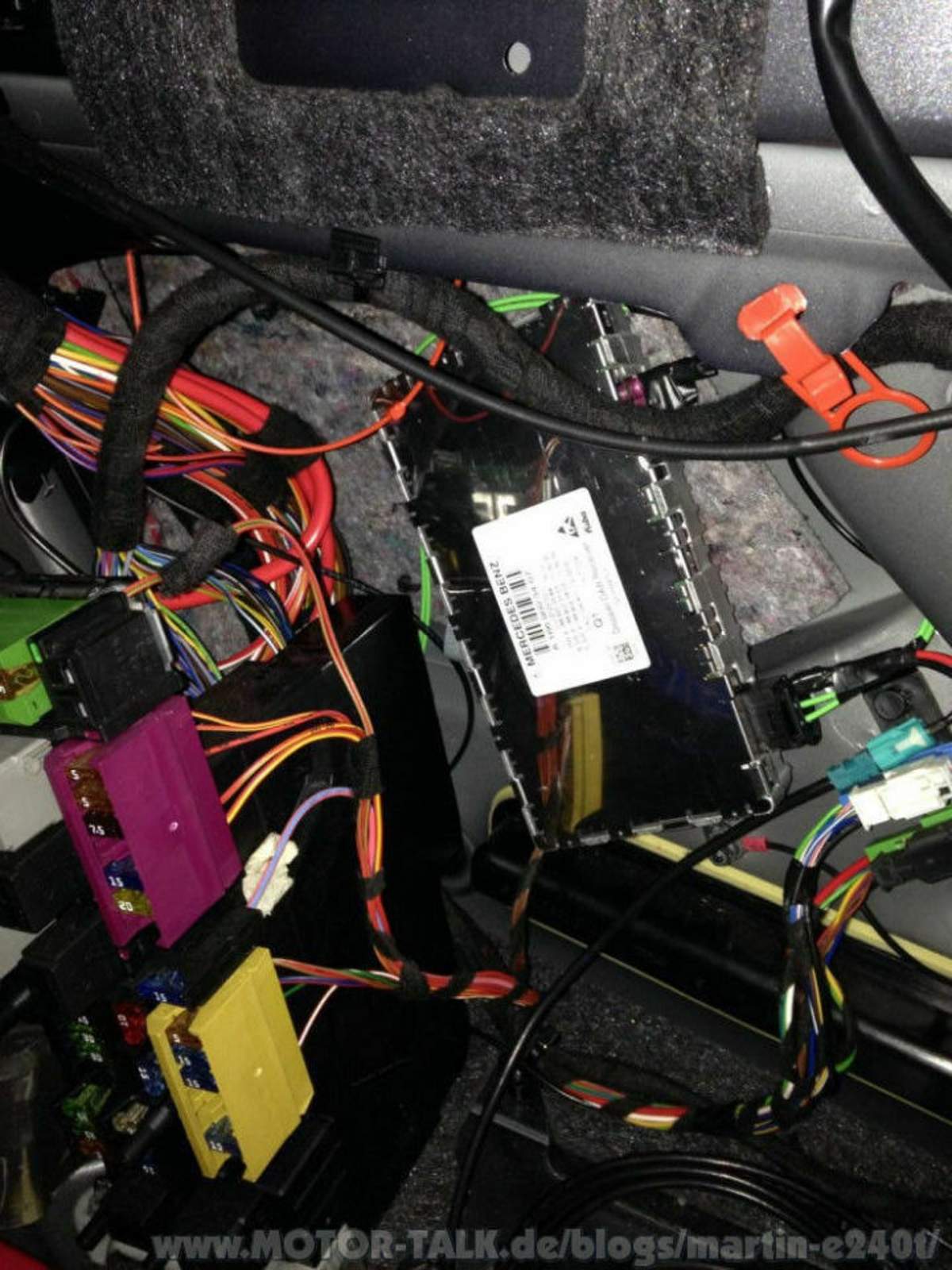

Einbau:
1. Als erstes den Antennenverstärker tauschen: dazu die Rückwandtür (RWT) -Innenverkleidung demontieren (es reicht der obere U-förmige Teil) und die Schraube am Verstärker lösen. Beide Stecker abziehen und Verstärker entnehmen und gegen den neuen ersetzen.
2. Dann das Kabel durch die Hecktülle ziehen (von der RWT ins Dach). Etwas Silikonspray hilft und man muss den hinteren Halter des Dachhimmels ggf. mit dem Teppichmesser entfernen und anschließend wieder ankleben (beim MoPf war das nicht notwendig).
Kabel wird hinter der D-Säulenverkleidung (Ausbau nicht notwendig) verlegt bis zum DAB-Tuner.
Kabel anschließend am Tuner (Steckplatz 2) und am Antennenverstärker (egal welcher Steckplatz) anschließen.
3. Nun den Tuner an den freien Stehbolzen in der Seitenwand mittels des Lochblechs befestigen (hinten links oder rechts hinter dem Radkasten). Man kann natürlich auch den originalen Halter verwenden.
4. Dann den Stecker gemäß Schaltplan (siehe Bilder) konfektionieren und an KL30 und KL31
anschließen - danach noch am Tuner einstecken. Ein WakeUp-Signal braucht man nicht.
6. Die beiden LWL vom DAB-Tuner zum/r
a) Trennstelle im Schweller vorne rechts (nähe A-Säule - bei SA518 "MediaInterface)
b) Sound-Verstärker hinten links (bei SA810 oder SA811 "Soundsystem"😉
c) COMAND
...verlegen und dort mit dem MOST-Verbinder in den MOST-Ring einbinden.
7. Zum Schluss die Z-Buchse am Antennenkabel gegen die Z-Doppelbuchse ersetzen. Der 2. Antennenanschluss bleibt frei: er ist für das nicht mehr verwendete L-Band und bringt keinen Mehrwert. Im Original wäre hier noch die Dachantenne angeschossen.
8. Abschließend im Engineering-Menü des COMANDs (aufrufen mit "auflegen" & "1" & "#"😉 unter "7.5 TGW Parameter" den Eintrag "DAB" auf "enable" setzen und einen Reset durchführen.
Und schon hat man DAB+ im S212 mit NTG4.5 / 4.7 😎

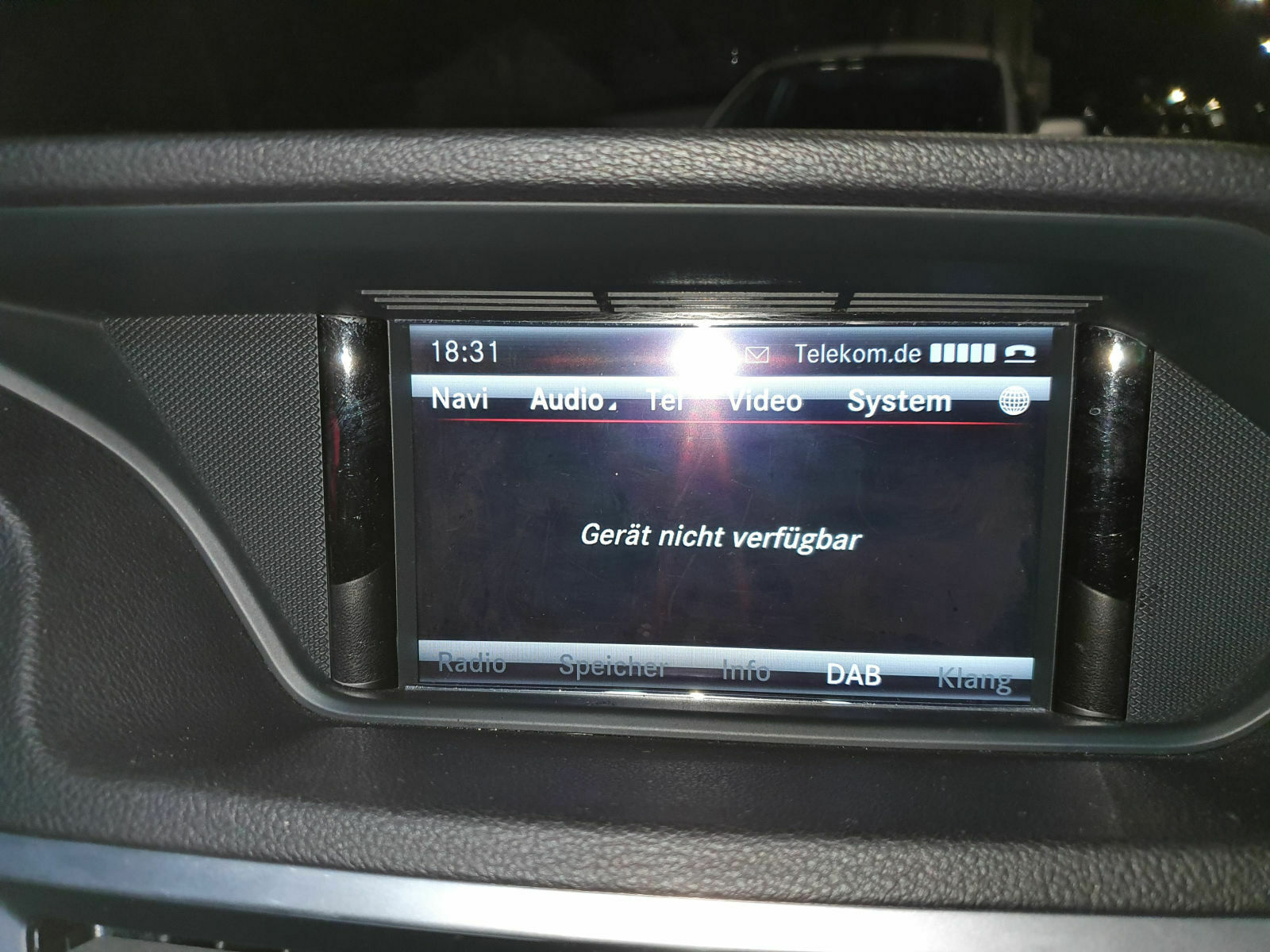

habe heute auch versucht DAB nachzurüsten.
Auto ist ein 2010er S212 mit Comand NTG4.
Als DAB Tuner habe ich einen NTG4.5 vom ML166 genommen.
Leider steht im Menü "Gerät nicht verfügbar".
Im Eng.Menü des Comand wird der Tuner als DAB45 Tuner angezeigt, Teilenummer und Softwarestand steht auch da.
Bei Seriennummer steht allerdings Unsinn wie "yyyyüü2352" etc...
Sind die NTG4.5 Tuner evtl. nicht kompatibel mit NTG4 Comands?
Grüsse
Thu May 17 17:29:26 CEST 2018    |    Martin E240T
Hallo
Nein, ist er nicht.
Man braucht beim NTG4 einen 218er-Tuner: A218 820 13 02
Der hat aber kein automatisches Umschalten auf FM.
Sat May 19 10:09:42 CEST 2018    |    NiteProwler
Hm, und der Tuner vom W204 NTG4 geht auch nicht?
Sat May 19 10:50:09 CEST 2018    |    Martin E240T
Das weiß ich nicht...
Sat May 19 12:28:39 CEST 2018    |    NiteProwler
Gerade probiert...Sender werden empfangen allerdings kein Ton !?

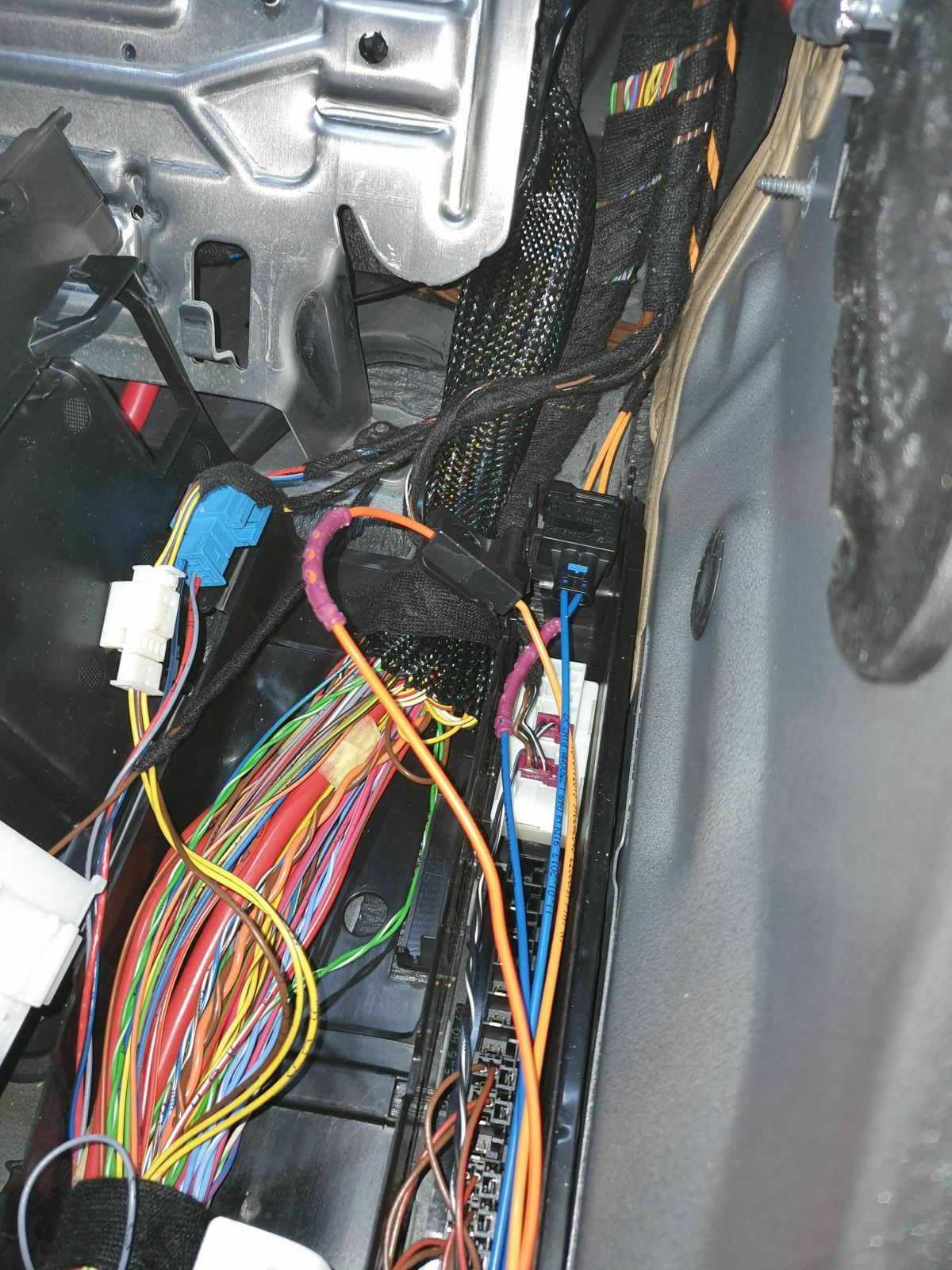

Moin,
hab jetzt alles zusammen und soweit sitzt auch alles an seinem Platz.
Einzig der LWL Muss noch angeschlossen werden.
Du schreibst :
"6. Die beiden LWL vom DAB-Tuner zum/r
...verlegen und dort mit dem MOST-Verbinder in den MOST-Ring einbinden."
Da ich das 811 System verbaut habe muss ich ja zum Glück nicht komplett durchs auto nach vorne.
Nur finde ich da kein LWL Kabel. Kurzer Tipp wäre geil.
Anbei die Bilder von der Linken Seite und von unterm Kofferraumboden.
Bevor ich die Stecker auseinander Wickel möchte ich fragen ob der LWL Ring in den Dicken Steckern mit integriert ist
Thu Nov 22 20:46:07 CET 2018    |    Martin E240T
Siehe rote Markierung
