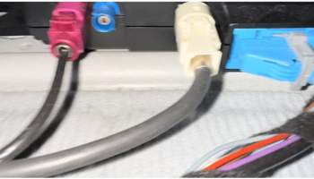

Umrüstung:
Das HERMES-Modul sitzt meist entweder im Kofferraum (z.B. BR205, BR218, BR176), oder unter der Rücksitzbank (z.B. BR166, BR292) oder unter dem Beifahrersitz (z.B. W253, W463) oder unter dem Lenkrad (z.B. W447), oder in der Mittelkonsole (z.B. BR213, BR238).
Die 2. Antenne, die ab Werk als "Backup-Antenne" verbaut ist muss man nicht nachrüsten: das Nutzen-Aufwand-Verhältnis ist zu gering, da der Umbau bei den meisten Fzgen. sehr aufwendig ist und der Empfang sich dadurch nicht verbessert: die Antenne hat nur eine Backup-Funktion (gesetzliche Anforderung), falls die Primär-Antenne ausfällt (z.B. bei einem Unfall).
Es ist kein Diversity-System verbaut.
'Kofferraum'Kofferraum'Mittelkonsole'Mittelkonsole

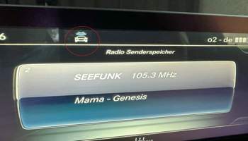

Nach dem Tausch des Moduls (nur Umstecken - keine Kabel- oder Stecker-Änderungen notwendig) muss dieses noch durch eine Online-Inbetriebnahme (Xentry) aktiviert werden (u.a. muss die richtige FIN im Modul gespeichert und die IMEI auf dem Mercedes-Server zur Anmeldung hinterlegt werden - dies kann nicht offline oder ohne das entsprechende Fzg. durchgeführt werden!), bevor dann der LTE-Code (362 bzw. JH3) in der Datenkarte (VeDoc) nachgetragen werden muss.
Anschließend kann man wieder das "Remote"-Paket im me-Store buchen und alle Remote-Dienste (z.B. Fernsteuern der Standheizung per me-App) wie gewohnt nutzen.

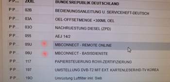

Hallo, habe fahre den w205 2016 mit comand 5s2 und habe das austattungscode "05U MBCONNECT - REMOTE ONLINE" bei mir in der datenkarte stehen. Auf welchen code sollte ich es ändern damit das lte von mercedes erkannt wird?
Sun Jul 30 22:22:52 CEST 2023    |    Jeeg1975
Hallo Martin,
gleich wie bei rango steht es bei mir: (Lastvin.com) das ich 05U MBCONNECT - REMOTE ONLINE.
Geht es bei mir auch?
Danke
Sun Jul 30 23:13:16 CEST 2023    |    Martin E240T

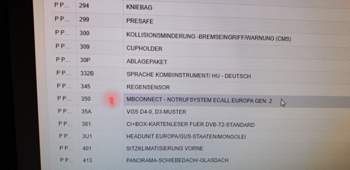

Bei 05U bzw. 06U bzw. 350 ist leider noch das alte Peiker-Steuergerät verbaut, welches meines Wissens nicht mit den Hermes-Modulen kompatibel ist.
Getestet hat das aber noch niemand…
Aktuell scheint die Funktion nur für Fzge. mit Code 360 zu funktionieren.

Sobald es bei mir ankommt werde ich es ausprobieren, aber wenn ich mir die Bilder anschaue von Peiker und Hermes, da sind eigentlich leider zwei verschiedene Stecker, werde es mir aber trotzdem mal anschauen.
Mal jetzt eine lustige Idee, wenn man einfach nur in der Datenkarte den Austattungscode auf 4g ändern würde, somit würde der Mercedes Server denken sollen dass man ein 4G Modul hat. So sollte man dann auch die Pakete dann über Mercedes Me wieder buchen können? Nur halt dann ohne 4g und so lange bis ja 2g nicht komplett abgeschaltet wird.
Mon Jul 31 14:23:34 CEST 2023    |    Martin E240T
Hatten wir beim 213er schon mal probiert und bringt dann folgende Fehlermeldung:
Mon Jul 31 14:25:56 CEST 2023    |    rango
Schade, erstaunlich dass der Server das merkt. Dachte der Server überprüft nur die Ausstattungscodes

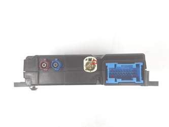

Mon Jul 31 21:56:52 CEST 2023    |    Jeeg1975

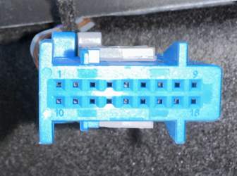

so sehen bei mir die belegte Kabel aus, Rosa, Weiß und breiter Stecker Blau.
Hoffe man kann es erkennen.
LU ID: A1669005517
HW ID: A 205 901 68 10
SW ID: A166 902 82 07
Der Blaue Stecker wird nicht im im A2229004519 Weiß passen?
Mon Jul 31 22:20:50 CEST 2023    |    Martin E240T
Ne wird er nicht - muss man umpinnen…
Mon Jul 31 22:45:07 CEST 2023    |    Jeeg1975
wie ich sehe hat hat der A2229004519 32 Pins, der Peiker hat nur 18 Pins...
Tue Aug 01 08:10:17 CEST 2023    |    cudell270
Die Frage ist kann man die Kabel des blauen(Peiker) Stecker 1zu1 in den weißen Stecker übernehmen, oder werden weitere Kabel für den weißen Stecker benötigt( die man dann natürlich entsprechend ergänzen müsste damit es funktioniert)?
Bzw. wie viele Kabel sind am weißen Stecker angeschlossen, könnte uns dann evtl. ja jemand der ein neueres BJ hat mal mitteilen.

Tue Aug 01 09:11:06 CEST 2023    |    Martin E240T
Ich such Dir morgen die Schaltpläne raus
Tue Aug 01 20:44:20 CEST 2023    |    meilers
Hi zusammen, ich habe es schon mit Martin bei meinem S205 umgerüstet(von Hermes UMTS auf LTE) und es funktioniert alles, auch Live Traffic. Auf diesem Wege nochmals, vielen Dank Martin!
Wed Aug 02 09:34:56 CEST 2023    |    Martin E240T

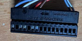

anbei die Schaltpläne vom Peiker und vom HERMES: die Signale dürften gleich sein, bis auf das CrashSignal vom Airbag-Steuergerät (Peiker hatte noch keinen automatischen Notruf), das kann man aber im HERMES auscodieren.
Stecker vom Hermes: A0005458000 (Hülle) und A0003441300 (Einsatz).
Pins (MQS) sind gleich.
Wed Aug 02 11:08:28 CEST 2023    |    cudell270
Super vielen dank erst ein mal für die Schaltpläne.
Das Hermes hat ja gegenüber dem Peiker einen grünen statt des weißen Anschlusses und einen zusätzlichen Fakra Steckplatz.
Dürfte dann ja eigentlich nicht das größte Problem sein die Kabel aus dem blauen in der weißen Hermes Stecker umzupinnen. Die Frage ist dann ob man es dann so umprogrammiert bekommt wie bei Fahrzeugen die schon ab Werk das ätere UMTS Hermes Modul verbaut hatten(also von Peiker auf Hermes).
Muss dann erst auf aktuelle Version(die ersten Modelle mit Hermes statt Peiker) umprogrammmiert werden um dann weiter auf die LTE Version zu kommen, damit es bei Mercedes keine Probleme mit dem aktivieren der Paket kommt?
Viele Grüße
cudell270
Wed Aug 02 12:37:25 CEST 2023    |    Martin E240T
Muss man probieren (try&error)…
Die restlichen Fakras am Hermes sind nicht belegt wenn man Navigation hat.
Der weiße Rosenbergerstecker passt mit etwas Modifikation der Nasen auch in die grüne Buchse am Hermes.

Wed Aug 02 15:40:12 CEST 2023    |    Martin E240T
wie schon geschrieben kann alles umgepinnt werden. Zusätzliche Kabel sind voraussichtlich nicht notwendig: das fehlende Airbag-Signal kann man auscodieren.
Hier die Pin-Nummer von Peiker und Hermes, zum umpinnen:
P10 - H27 (KL30)
P1 - H26 (KL31)
P11 - H1 (CAN)
P2 - H2 (CAN)
P12 - H17 (nur Hybride)
P3 - H18 (nur Hybride)
P5 - H32 (Lautsprecher +)
P14 - H16 (Lautsprecher -)
P17 - H12 (Mute)
P7 - H30 (Mikrophon +)
P16 - H29 (Mikrophon -)
Ob alle obigen Signale vorhanden sind ist abhängig von der Ausstattung.
