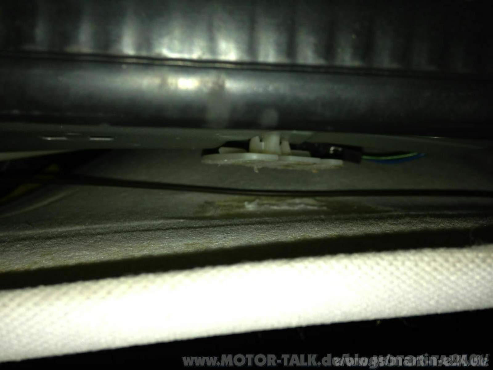

2. Einbau der Hydraulik:
[bild=2]
Nachdem man die Dichtungskappe am Dachholm hinten links abgezogen hat muss man die Schraube am Holm, die Richtung Fahrzeuginnenraum schaut lösen. Ist eine Torxschraube und schwer zu erreichen. Durch das oben beschriebene Lösen des Himmels kann man diesen aber soweit runter biegen, dass man rankommt.
Man nimmt einen Torx-Bit in passender Größe und einen 8er Ring-Ratschen-Schlüssel.
So kann man die sehr festsitzende Schraube öffnen. Etwas Geduld und Gelenkigkeit gehört auch dazu.
Ist die Schraube raus kann man den Hydraulikzylinder durch die Kabel an der C-Säule bis nach oben und dann weiter zur D-Säule verlegen.
Hier ist der Schwarze Halter der Gepäcknetz-Öse im weg.
Nach Lösen der Schraube muss man diesen mit Gewalt etwas aufbieden und kann so das Kabel durch den Halter verlegen.
Danach den Zylinder in den Holm einfädeln.
Nun die Schraube mit dem Kugelzapfen montieren und den Hydraulikzylinder aufklippsen.
Danach das andere Ende an den Kugelkopf des Scharniers einfädeln.
Damit ist die Mechanik soweit fertig.
Die alten Gasdruckdämpfer können übrigens weiter verwendet werden und müssen nicht durch die SA890-Variante ersetzt werden!
Jetzt wird die Pumpe in das Pumpengehäuse gepackt und dieses unter dem Fenster hinten links mit 2 Muttern SW10 und Beilagscheiben befestigt.
Danach noch die Hydraulikleitungen mit Gewebeband und Kabelbindern entsprechend befestigen.

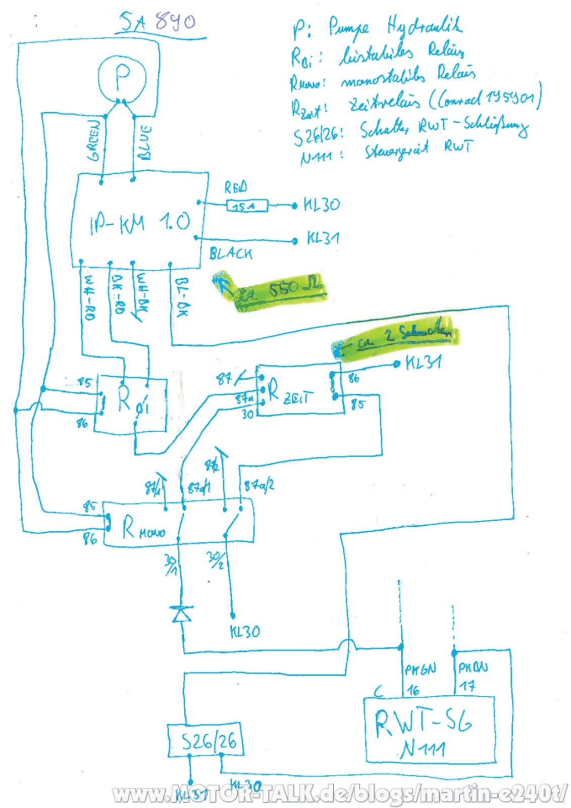

3. Elektrik:
Hier habe ich damals auf das Nachrüsten des RWTS-Steuergerätes N121/1 verzichtet. Vorteil: man kommt ohne Codieren aus und muss auf der rechten Seite nicht das Hubpoti nachrüsten.
Das IP-KM 1.0 -Modul muss man mit einem Schraubenzieher öffnen, das blaue Poti (470 Ohm) auslöten und das neue 1K-Poti einlöten. Dann auf ca. 550 Ohm einstellen und das Geäuse wieder zusammen klipsen.
Danach muss man das IP-KM 1.0 noch verkabeln (KL30 findet man SAM-Fond, KL31 am Massepunkt Rückleuchten) und nähe SAM-Fond montieren/verstauen.
Danach noch die Flachstecker-Kabelschuhe montieren und an die Pumpe stecken.

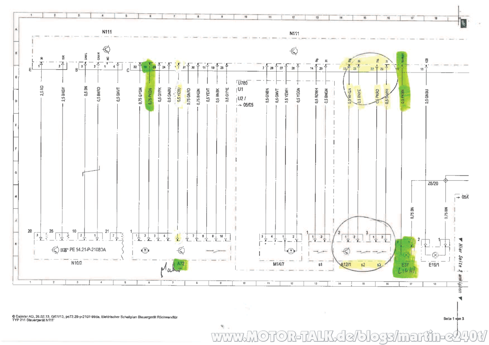

Nun verlegt man das 2-adrige Kabel von der Rückwandtür nähe Rückwandtürsteuergerät (N111) über die Kabeldurchführung oben rechts (hier hilft ein starres Antennenkabel und etwas Silikonspray zum Einziehen) in den Innenraum (Himmel) rechts, von dort nach links zur D-Säule, dann vor zur C-Säule, nach unten und bis zum SAM-Fond.
In der Rückwandtür wird das Kabel 1. mit dem Schalter für die Rückwandtürschließung verbunden (ich habe den Schalter links statt rechts verbaut - ist aber Geschmacksache) und 2. mit dem Rückwandtürsteuergerät (Stecker C - Pin 16 - Pink-Green) verbunden. Hier habe ich aus Sicherheitsgründen noch eine Diode zwischengeschaltet.
Nun muss man den Schalter öffnen und den SMD-Widerstand auslöten und eine Brücke setzen.
Evtl. funktioniert es auch mit Widerstand - hab es nicht ausprobiert.
Dann wird der Schalter an die Spotlampe in der Rückwandtürverkleidung angeschlossen.
Als letztes müssen noch das Zeitrelais (Hysterese für den Öffnungs-/Schließbefehl), das monostabile Relais (als Impulserzeuger) und das bistabile Relais (als "Merker", ob Rückwandtür offen oder geschlossen wurde) verbaut werden (siehe Schaltplan unten).

technische Beschreibung:
a. Hydraulik:
Die Pumpe hat nur 2 Anschlüsse und funktioniert wie ein Fensterheber-Motor. Durch Umpolung kann man die Verfahrrichtung des Kolbens im Hydraulikzylinder ändern.
b. Schalter RWT:
Der Schalter in der Rückwandtür gibt nach gesetzter Brücke beim Betätigen ein Masse-Signal (Minus) aus.
Er leuchtet, solange die Lampe in der Rückwandtür leuchtet. Das Signal gibt er aber auch im unbeleuchteten Zustand aus.
c. Signal von Rückwandtürsteuergerät:
An Stecker C - Pin 16 gibt es ein Spannungssignal (Plus) beim entriegeln der Zuziehhilfe. Leider wird es 2 mal gesendet und man braucht einen Impulserzeuger und eine Hysterese, damit das Signal immer eindeutig interpretiert werden kann.
d. IP-KM 1.0:
Das Modul von innoparts funktioniert wie ein "One-Tipp-Fensterheber-Modul" und bietet neben einer Impulsansteuerung, die zum dauerhaften Bestromen des Pumpenmotors führt auch noch eine Endabschaltung und eine Widerstandserkennung (Einklemmschutz).
Wird der Schließschalter während des Öffnens oder Schließens gedrückt, stoppt die Klappe.
Wird der Schließschalter zum Schließen gedrückt und gehalten, schließt die Klappe, bis man den Schalter wieder loslässt.
Wird die Klappe während des Heranziehens durch die Zuziehhilfe entriegelt, gibt es keine automatische Öffnung.
Die Ruhestromaufnahme liegt bei unter 30mA (inkl. Zeitrelais).
