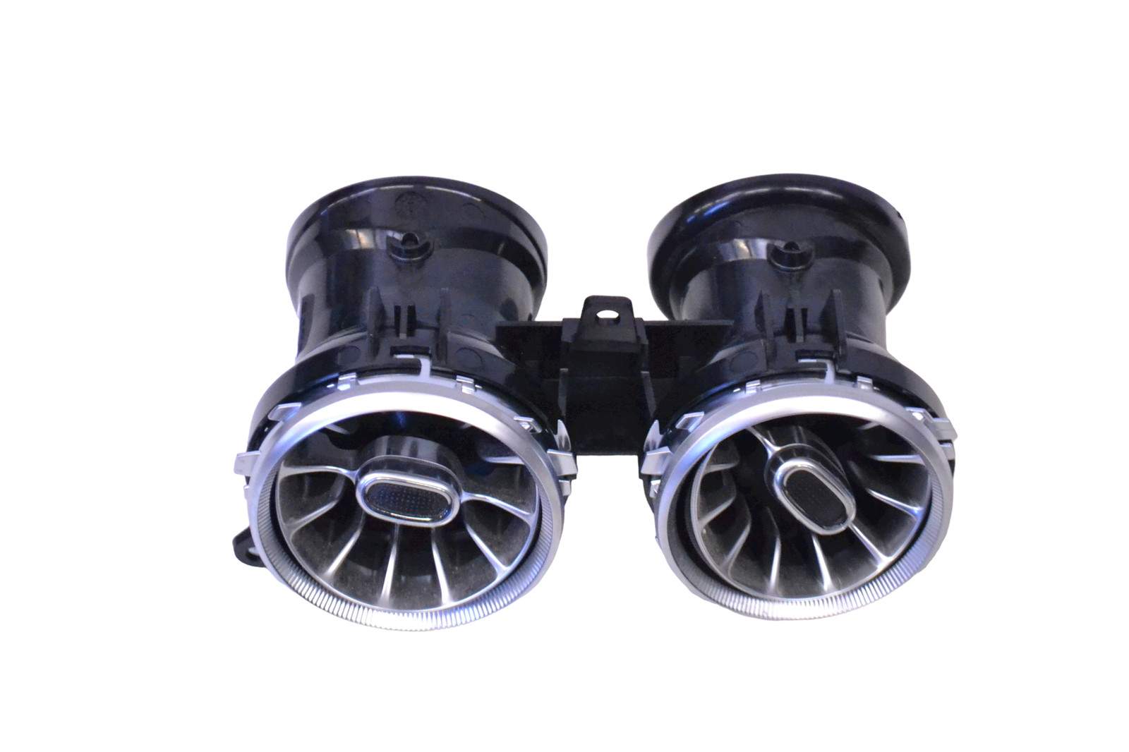

[bild=1]Hallo zusammen,
gegen das Design der Luftdüsen im Coupe, Cabrio (BR238) und CLS (BR257) wirken die Düsen in Limousine und Kombi (BR213) etwas bieder und emotionslos.
Zusätzlich sind die Coupe/Cabrio-Düsen bei AmbienteLichtPremium-Ausstattung (Code 891 ab Mitte 2017) auch noch beleuchtet (nicht bei Code 877 AmbienteLicht ohne Premium).
Der Grund für die Unterschiede zwischen BR238/257 und BR213 dürfte in der Vermarktung, aber auch in den Geometrien der Scheiben liegen: so spiegeln sich die Düsen vermehrt bei Scheiben der BR213, was teilweise als sehr störend empfunden wurde.
So musste ich bereits ein Fzg. rückrüsten, da der Fahrer bei seiner spezifischen Sitzposition die Düsen-Reflektion in der linken Seitenscheibe genau auf Höhe des Außenspiegels hatte und nachts den rückwärtigen Verkehr nicht mehr blendfrei beobachten konnte.
Trotzdem rüsten immer mehr die beleuchteten Düsen auch in Limousine und Kombi auf Grund der oben genannten ästhetischen Gründen nach.
Im Zubehör gibt es dazu einige Nachrüstsets, welche Plug'n'Play passen sollen. Leider gibt es va. bei Fzgen. mit Code 891 (ab Mitte 2017) und Fzgen., die von Code 877 auf 891 umcodiert wurden immer wieder Probleme mit den Zubehör-LEDs (falsche Farbe, Farbwechsel nicht synchron, Nachleuchten oder verzögertes Einschalten, etc.), wohingegen die Düsen selber bzgl. Haptik und Qualität oft sehr nah ans Original rankommen und dabei nur einen Bruchteil kosten.

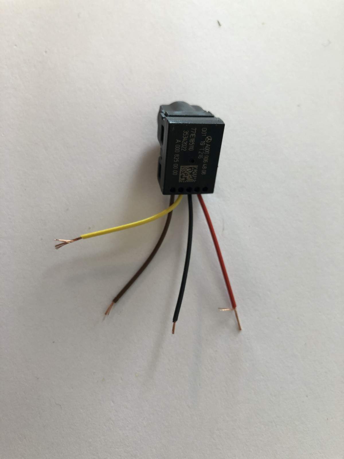

[bild=3] Der Grund für die oben beschriebenen Fehlverhalten der Zubehör-LEDs liegen in der Architektur der Nachrüstsätze: während die OEM-LEDs auf dezentrale Steuerung in einem LIN-Bus aufbauen (jede LED hat eine eigene fahrzeugspezifische Bus-Adresse und wird digital angesteuert) verwenden die Zubehör-LEDs eine zentrale Steuereinheit (schwarze Box), welche die analogen RGB-LEDs dann diskret ansteuert.
Es gibt dabei 2 Arten von Boxen: LIN-Boxen (simulieren eine OEM-LED) werden meist an den Fußraumleuchten oder in der MiKo angeschlossen und CAN-Boxen (greifen das Signal von der HeadUnit zum ALC-Steuergerät ab) werden meistens am Türsteuergerät oder einer anderen Stelle am CAN-B angeschlossen.
Auf Grund obiger Probleme habe ich schon etliche Fzge., welche vorher anderswo mit Zubehör-LEDs nachgerüstet wurden, auf OEM-LEDs umgerüstet (die Zubehör-Düsen müssen dabei nicht zwangsläufig getauscht werden), weshalb ich nur empfehlen kann OEM-LEDs mit OEM- oder Zubehör-Düsen zu verbauen!

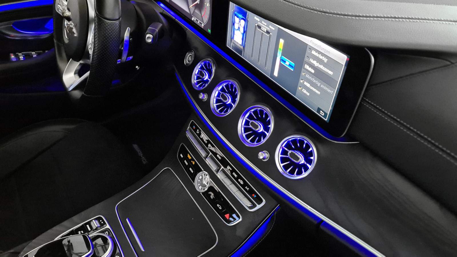

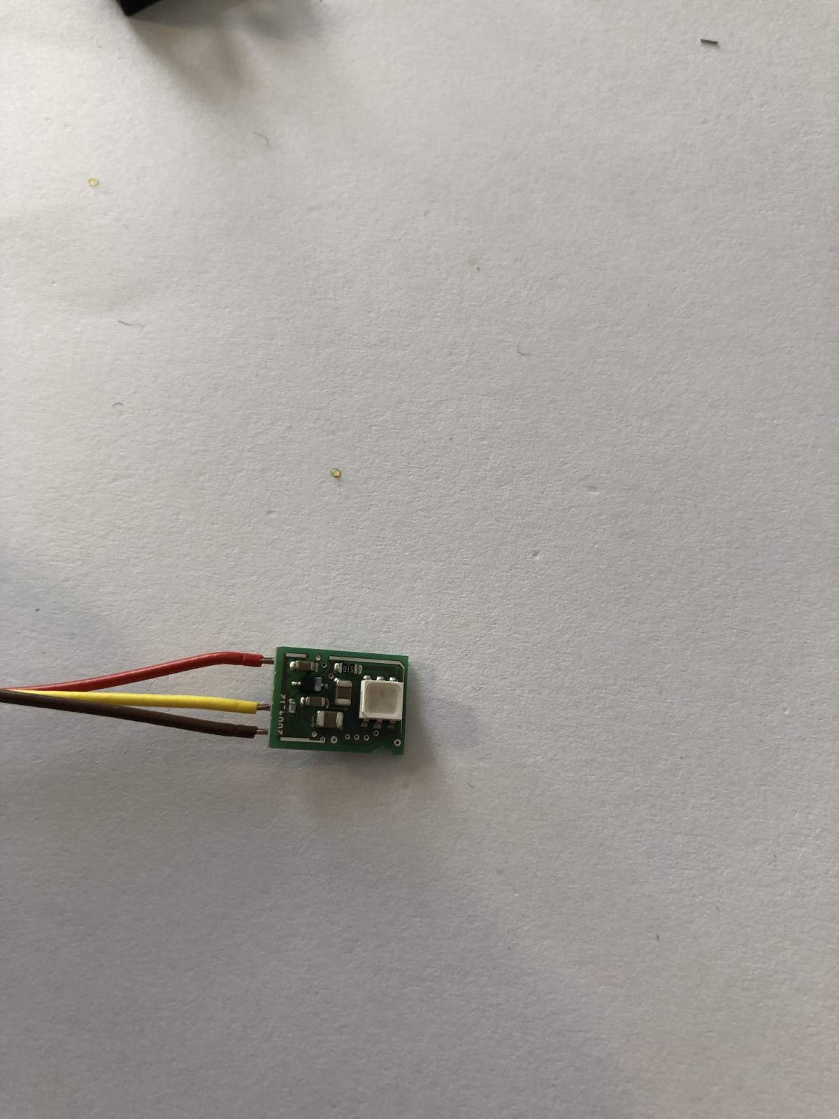

A. 6 bzw. 8 OEM-LEDs A0009064808 pro Düse eine LED
[bild=2]

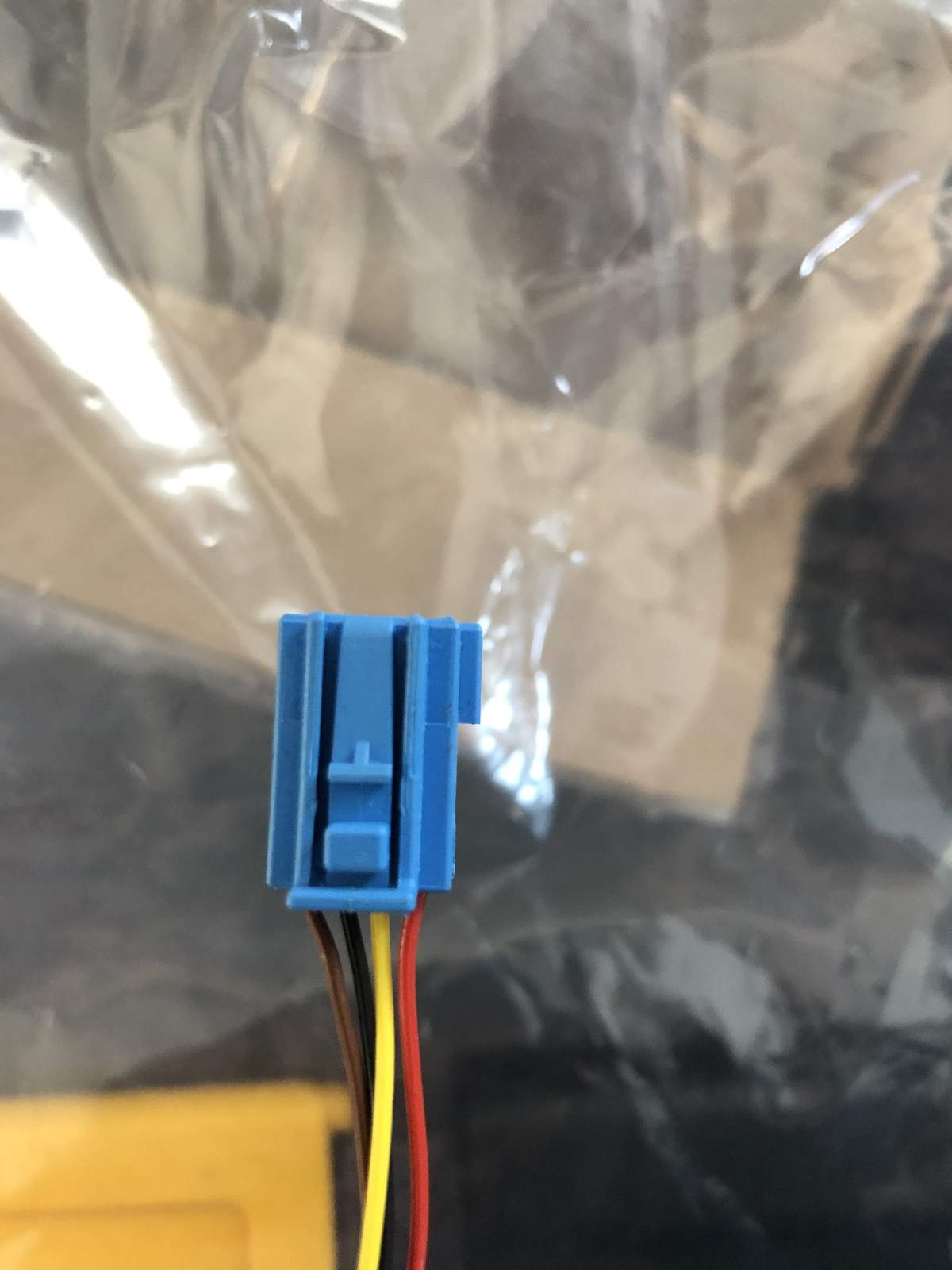

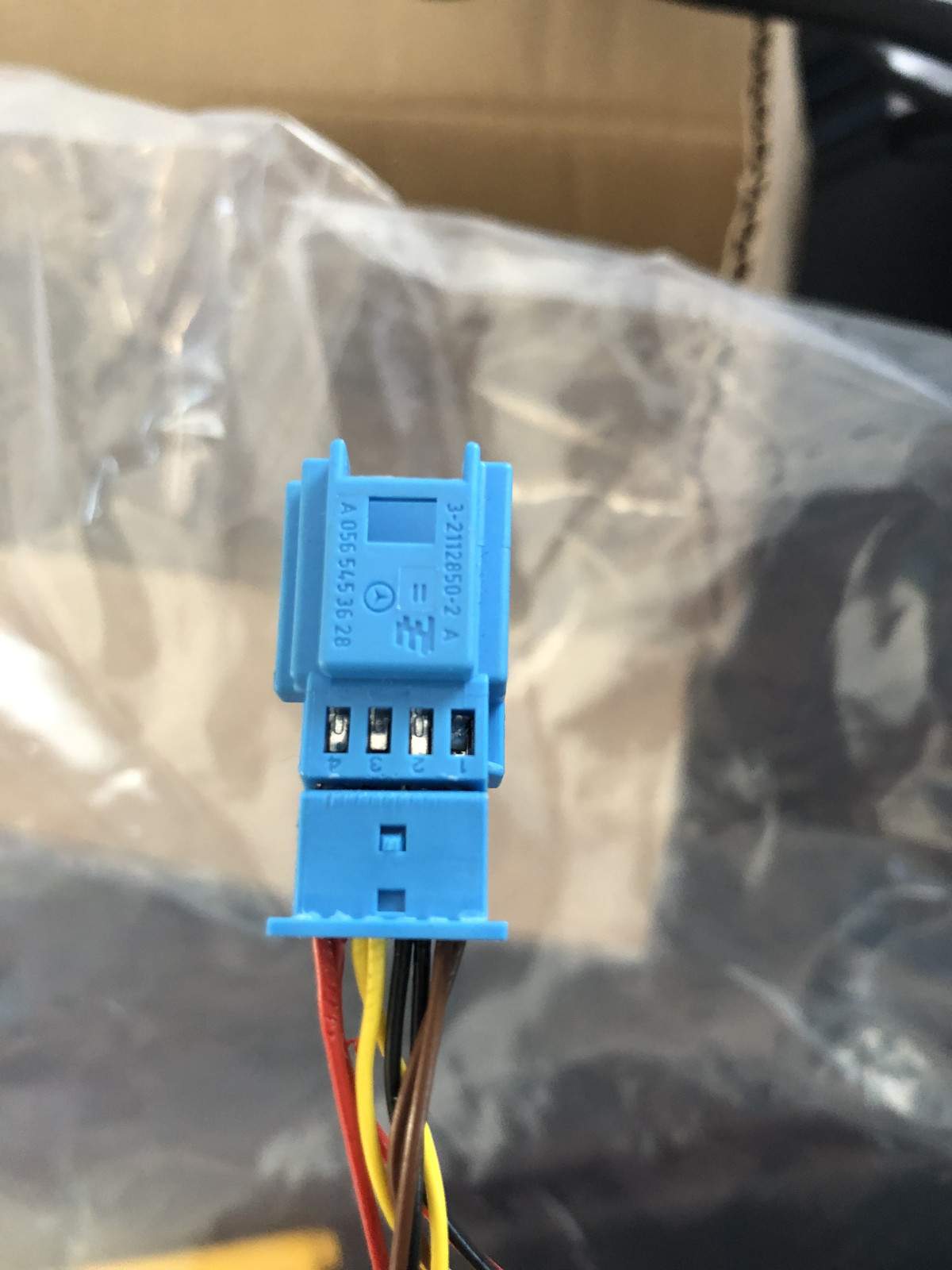

C. Stecker blau (Widescreen) A0565453628 & A0255452026 oder weiß (Fußleuchte) 2x A0255452326 & 2x A0555455728, sowie MQS-Pins in ausreichender Stückzahl A0145452626 & A0415452828
[bild=4] [bild=5]

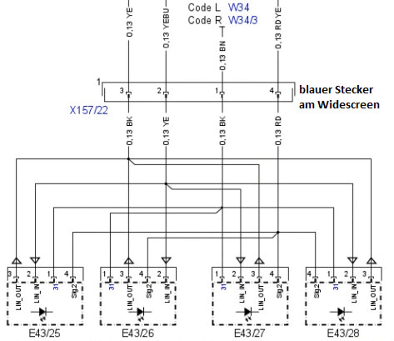

1. am Widescreen: dadurch leuchten alle Düsen-LEDs in der gleichen Farbe wie die Widescreen-Illuminierung - also wie das oberste Ambiente-Level;
Vorteil: leichter Anschluss (1 Kabelbaum, 2 Stecker)
Nachteil: Düsen wechseln nicht die Farbe bei Bedienung der Innentemperaturwahl

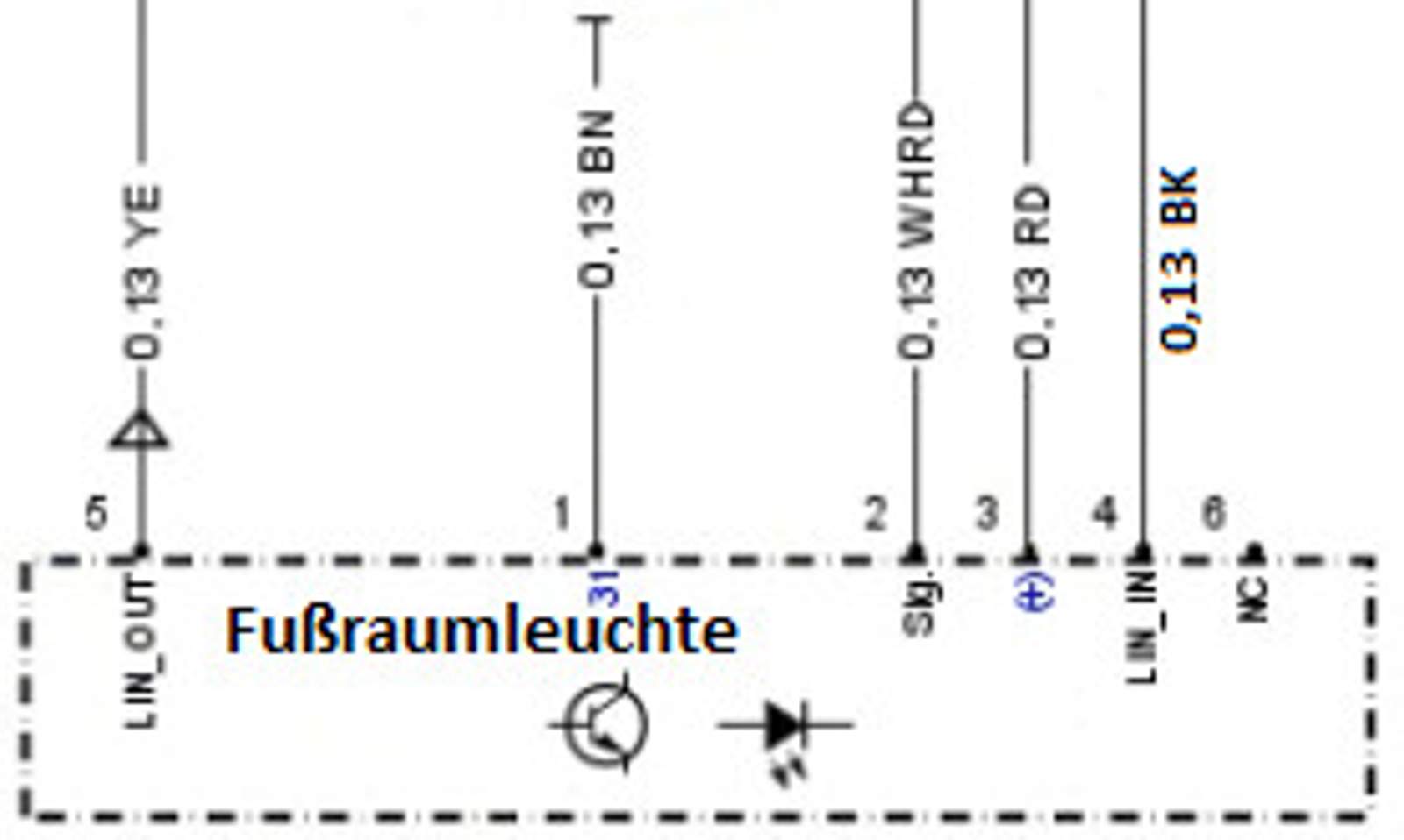

2. an den Fußraumleuchten Fahrer und Beifahrer: dadurch leuchten die LEDs ebenfalls in der Farbe des obersten Ambiente-Levels;
Vorteil: Farbe ändert sich bei Bedienung der Innentemperaturwahl (rot wenn man wärmer einstellt und blau wenn man kälter einstellt)
Nachteil: Anschluss ist aufwändiger und links und rechts getrennt (2 Kabelbäume, 4 Stecker)
[bild=6] [bild=7]
a. als erstes wird der Kabelbaum inkl. Y-Teil vorbereitet: die LEDs (siehe A.) werden mit ca. 1,5m Kabel geliefert und können alle parallel verschaltet und mit den passenden Steckern (siehe C.) bestückt werden - alternativ den Kabelbaum der Zubehör-LEDs anpassen (Stecker ändern, Zubehör-LEDs auslöten und OEM-LEDs einlöten)
die Kabel sollten mit Gewebestoffband gegen Klapper-/Knister-Geräusche isoliert werden!

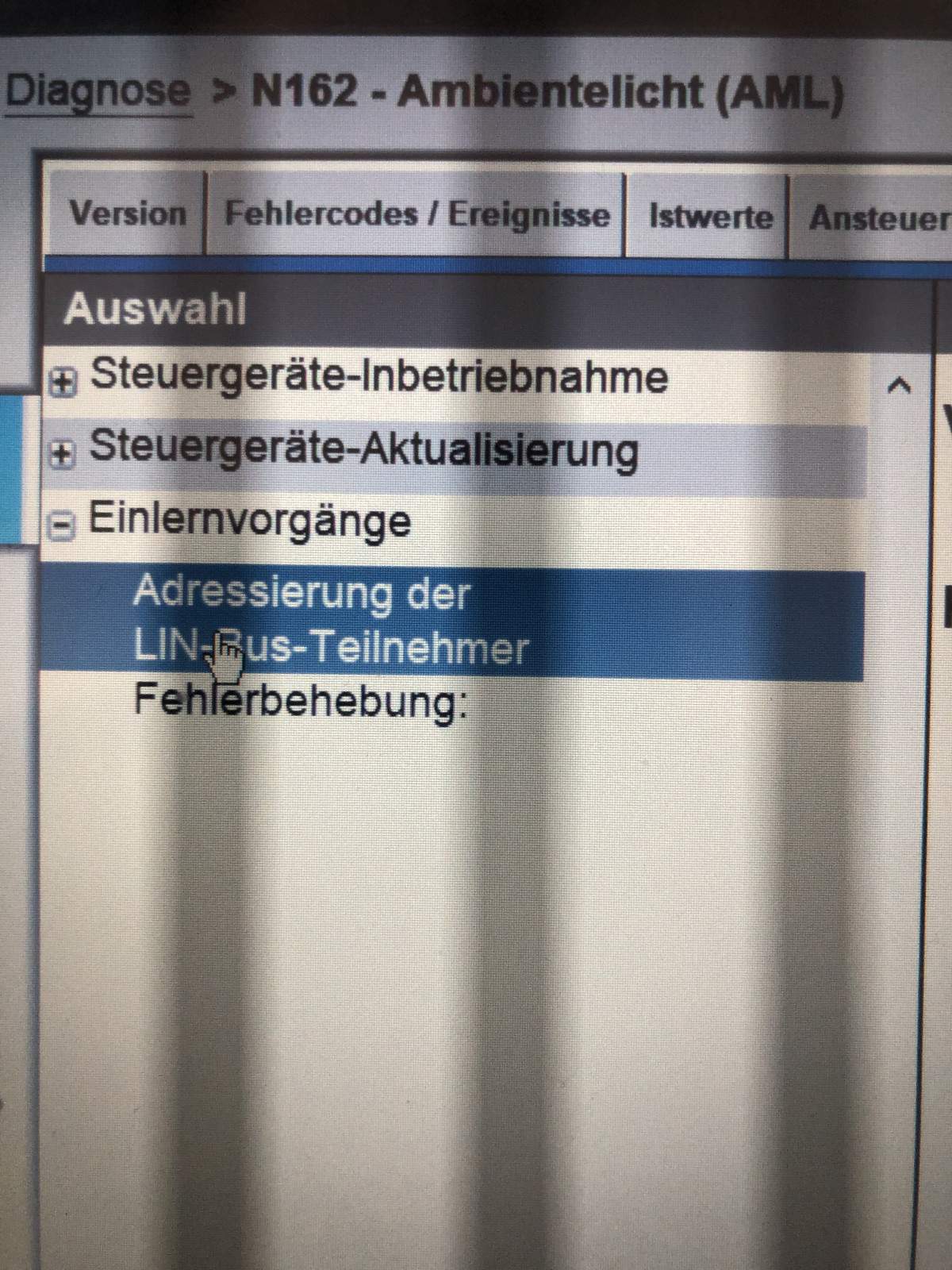

h. nun müssen die LEDs noch mit Xentry angelernt werden
je nach Anschlussart und Ausstattung des Fzgs. (z.B. Code 811 oder Code 464) muss ggf. noch die "LIN predefined network configuration" im ALC213 angepasst und der Anlernvorgang wiederholt werden
