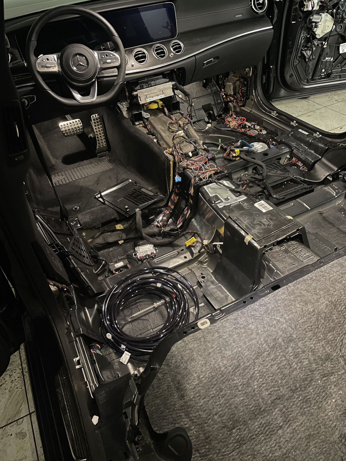

Umrüstung:
Um die Nachrüstung wirklich sinnvoll durchführen zu können empfiehlt es sich den Innenraum zu entkernen...
a. ...also Sitze und Rücksitzbank raus, Teppich vorne und hinten raus, sowie die Verkleidungen unter dem A-Brett in den Fußräumen vorne;
b. danach den alten Zentralbass rechts und die Blind-Verkleidung links durch die neuen Zentralbässe ersetzen;
[bild=4] [bild=5]
c. hinten links den Verstärker mit dem passenden Halter verbauen und die Kabel von dort (siehe auch Schaltplan)...
1. ...zum Sicherungsträger am SAM-Fond legen (Sicherung 475 in der Mitte);
2. ...zum COMAND/Audio20 und HERMES in der MiKo legen (MOST-LWL + 2 Adern für MUTE & WakeUp);
3. ...zu den einzelnen Lautsprechern legen (Center, Zentralbässe, Surround);
4. ...zu den Tür-Trennstellen legen (Stecker);
Vorsicht: Kabelsätze aus Rechtslenker-Spendern müssen entsprechend umgepinnt werden, weil sonst die Kabellängen nicht passen!

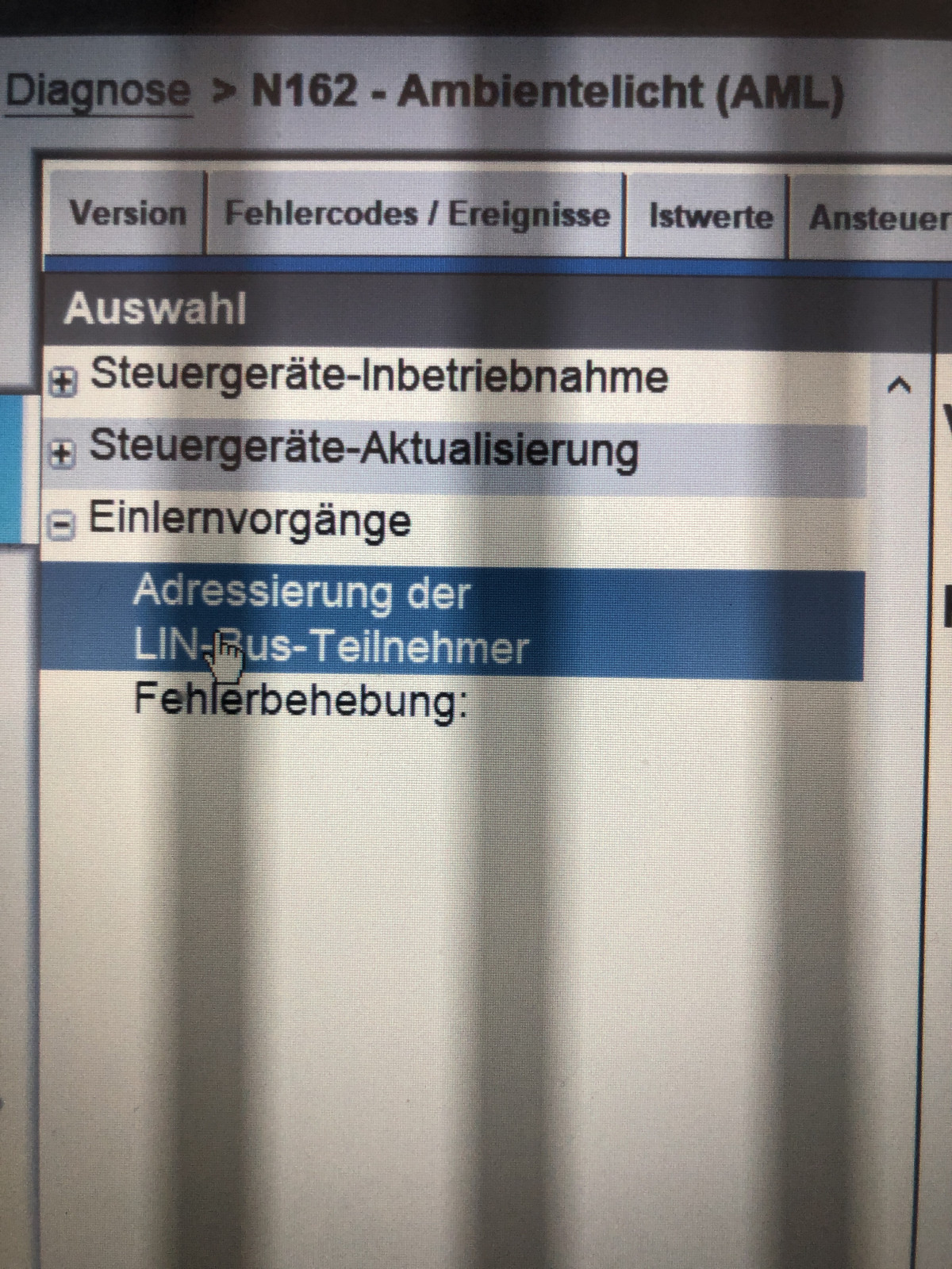

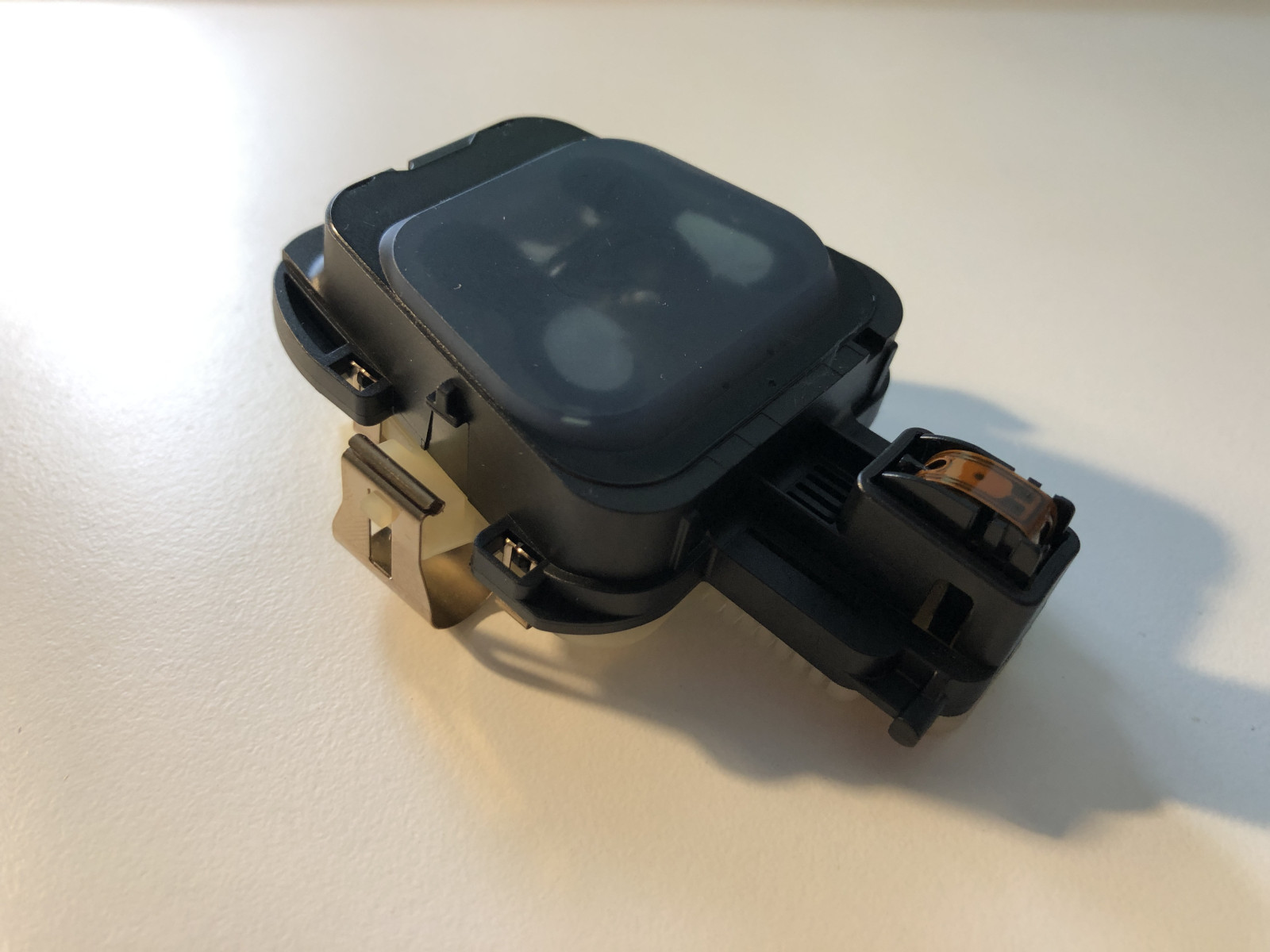

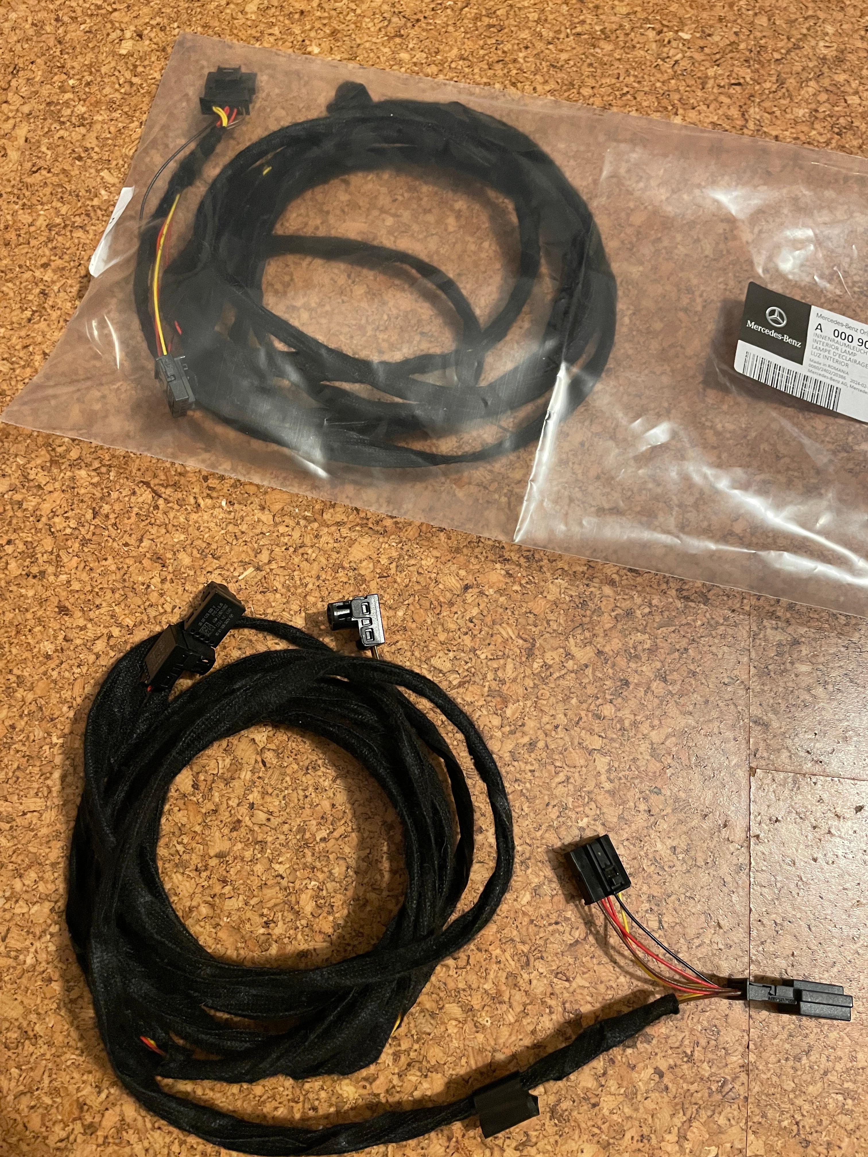

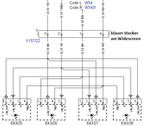

[bild=3] Der Grund für die oben beschriebenen Fehlverhalten der Zubehör-LEDs liegen in der Architektur der Nachrüstsätze: während die OEM-LEDs auf dezentrale Steuerung in einem LIN-Bus aufbauen (jede LED hat eine eigene fahrzeugspezifische Bus-Adresse und wird digital angesteuert) verwenden die Zubehör-LEDs eine zentrale Steuereinheit (schwarze Box), welche die analogen RGB-LEDs dann diskret ansteuert.
Es gibt dabei 2 Arten von Boxen: LIN-Boxen (simulieren eine OEM-LED) werden meist an den Fußraumleuchten oder in der MiKo angeschlossen und CAN-Boxen (greifen das Signal von der HeadUnit zum ALC-Steuergerät ab) werden meistens am Türsteuergerät oder einer anderen Stelle am CAN-B angeschlossen.
Auf Grund obiger Probleme habe ich schon etliche Fzge., welche vorher anderswo mit Zubehör-LEDs nachgerüstet wurden, auf OEM-LEDs umgerüstet (die Zubehör-Düsen müssen dabei nicht zwangsläufig getauscht werden), weshalb ich nur empfehlen kann OEM-LEDs mit OEM- oder Zubehör-Düsen zu verbauen!
Anzumerken wäre noch, dass die Düsen hinten ab Werk in allen 3 Baureihen NICHT beleuchtet sind und man hier immer auf Düsen aus dem Zubehör ausweichen muss, wenn man diese beleuchten will.

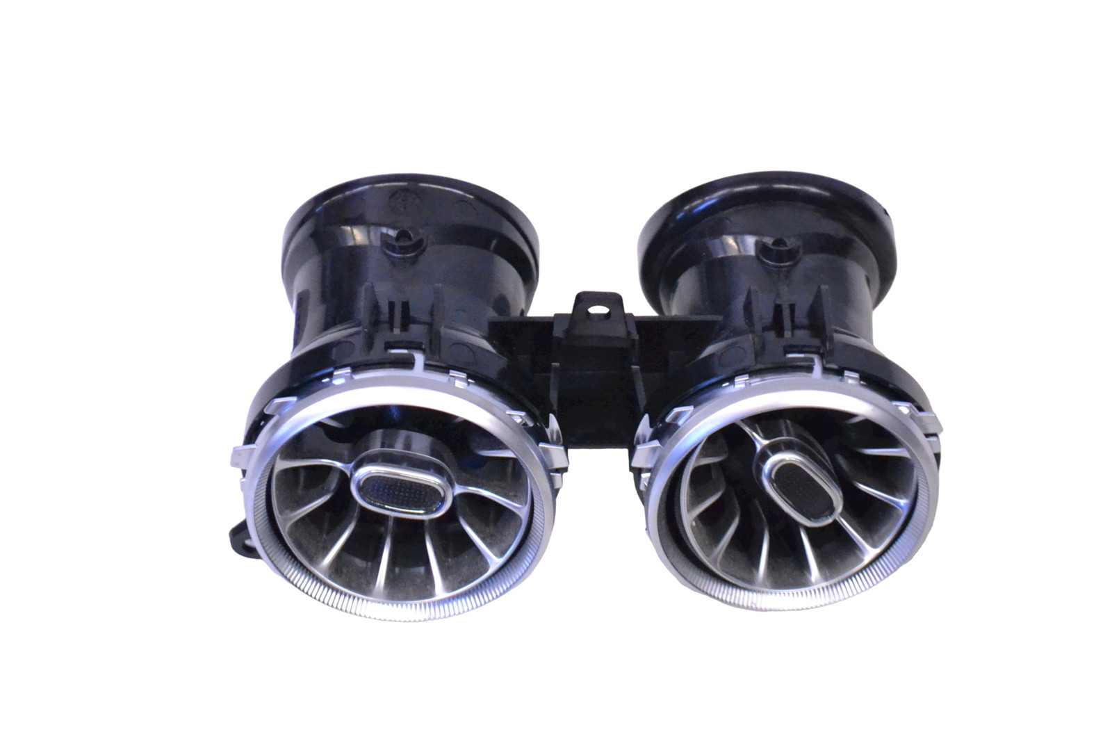

A. 6 bzw. 8 OEM-LEDs A0009064808 pro Düse eine LED
[bild=2]
B. Düsen mit Lichtleiter 2x A2578302500 & A2578302400 & A2578302300
oder ausm Zubehör
[bild=9]
C. Stecker blau (Widescreen) A0565453628 & A0255452026 oder weiß (Fußleuchte) 2x A0255452326 & 2x A0555455728, sowie MQS-Pins in ausreichender Stückzahl A0145452626 & A0415452828

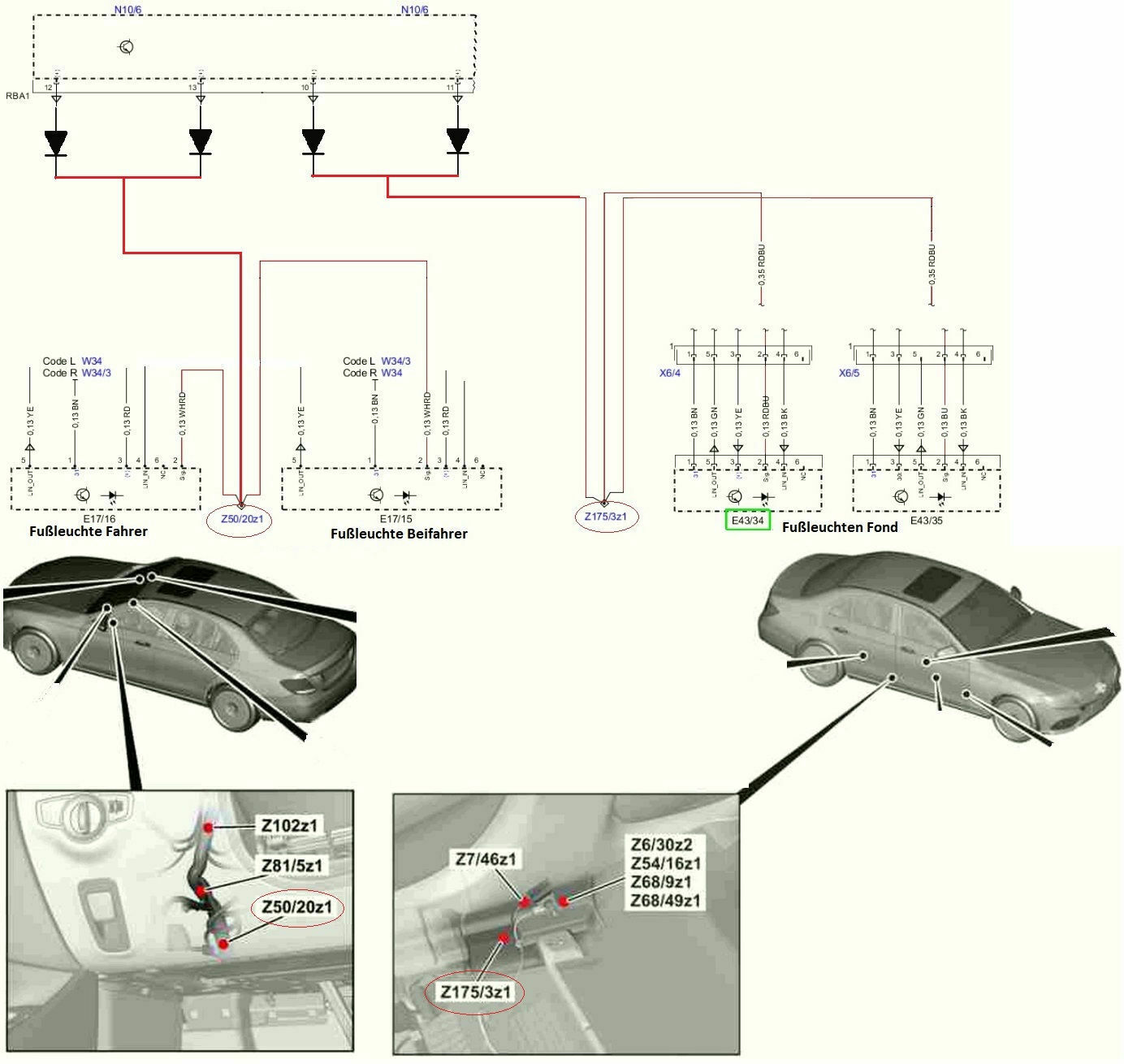

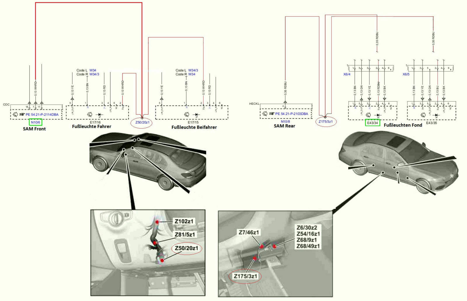

Es gibt grundsätzlich 2 Anschluss-Methoden mit unterschiedlichem Funktionsumfang:
1. am Widescreen: dadurch leuchten alle Düsen-LEDs in der gleichen Farbe wie die Widescreen-Illuminierung - also wie das oberste Ambiente-Level;
Vorteil: leichter Anschluss (1 Kabelbaum, 2 Stecker)
Nachteil: Düsen wechseln nicht die Farbe bei Bedienung der Innentemperaturwahl
2. an den Fußraumleuchten Fahrer und Beifahrer: dadurch leuchten die LEDs ebenfalls in der Farbe des obersten Ambiente-Levels;
Vorteil: Farbe ändert sich bei Bedienung der Innentemperaturwahl (rot wenn man wärmer einstellt und blau wenn man kälter einstellt)
Nachteil: Anschluss ist aufwändiger und links und rechts getrennt (2 Kabelbäume, 4 Stecker)
[bild=6] [bild=7]
a. als erstes wird der Kabelbaum inkl. Y-Teil vorbereitet: die LEDs (siehe A.) werden mit ca. 1,5m Kabel geliefert und können alle parallel verschaltet und mit den passenden Steckern (siehe C.) bestückt werden - alternativ den Kabelbaum der Zubehör-LEDs anpassen (Stecker ändern, Zubehör-LEDs auslöten und OEM-LEDs einlöten)
die Kabel sollten mit Gewebestoffband gegen Klapper-/Knister-Geräusche isoliert werden!
b. als zweites muss das Kombiinstrument samt Bildschirm raus: dazu die Abdeckung auf dem A-Brett nach oben abhebeln und 3x T20-Schrauben von oben lösen, um dann dass Kombiinstrument samt Bildschirm nach vorne raus zu kippen und nach Lösen der Kabel zu entnehmen
Es empfiehlt sich eine Decke unterzulegen, um Kratzer zu vermeiden!
c. danach muss die Zierleiste raus, in dem man rechts mehrere T20-Schrauben an der Oberkante des geöffneten Handschuhfachs entfernt und die Leiste dann mit einem Keil abhebelt - vorher noch rechts den Seitendeckel am A-Brett ausklipsen
d. die T10-Schrauben der alten Düsen auf der Rückseite der Leiste rausschrauben und die neuen Düsen (siehe B.) einsetzen und festschrauben
die nicht mehr benötigten Verstellrädchen müssen gegen Herausfallen gesichert werden, wenn keine neue Zierleiste verbaut wird!
e. die Düsen im A-Brett mit einem geeigneten Haken rausziehen (sitzen sehr fest)
f. wenn man auch die hinteren Düsen tauschen will muss man das MiKo-Fach ausräumen (Teppich raus), die T20-Schraube ganz hinten entfernen und kann danach die Verkleidung samt Düsen nach oben/hinten abziehen und die Düsen entsprechend tauschen

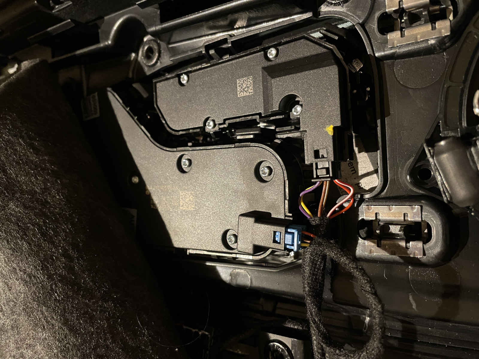

g. nun den/die Kabelba/äum/e entsprechend anschließen und verlegen, die LEDs auf die Lichtleiter der Düsen aufklipsen und die neuen Düsen (siehe B.) und die Zierleiste mit den neuen Düsen (siehe B.) wieder einsetzen
bei Zubehör-Düsen empfiehlt es sich die OEM-LEDs aus ihrem schwarzen Gehäuse zu nehmen und in das Gehäuse der Zubehör-LEDs einzusetzen
h. nun müssen die LEDs noch mit Xentry angelernt werden
je nach Anschlussart und Ausstattung des Fzgs. (z.B. Code 811 oder Code 464) muss ggf. noch die "LIN predefined network configuration" im ALC213 angepasst und der Anlernvorgang wiederholt werden

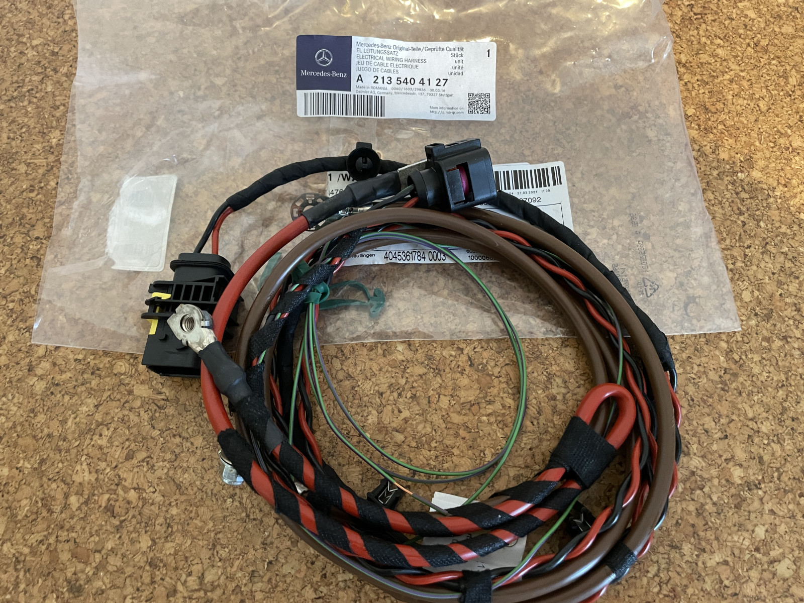

[bild=1]Hallo zusammen,

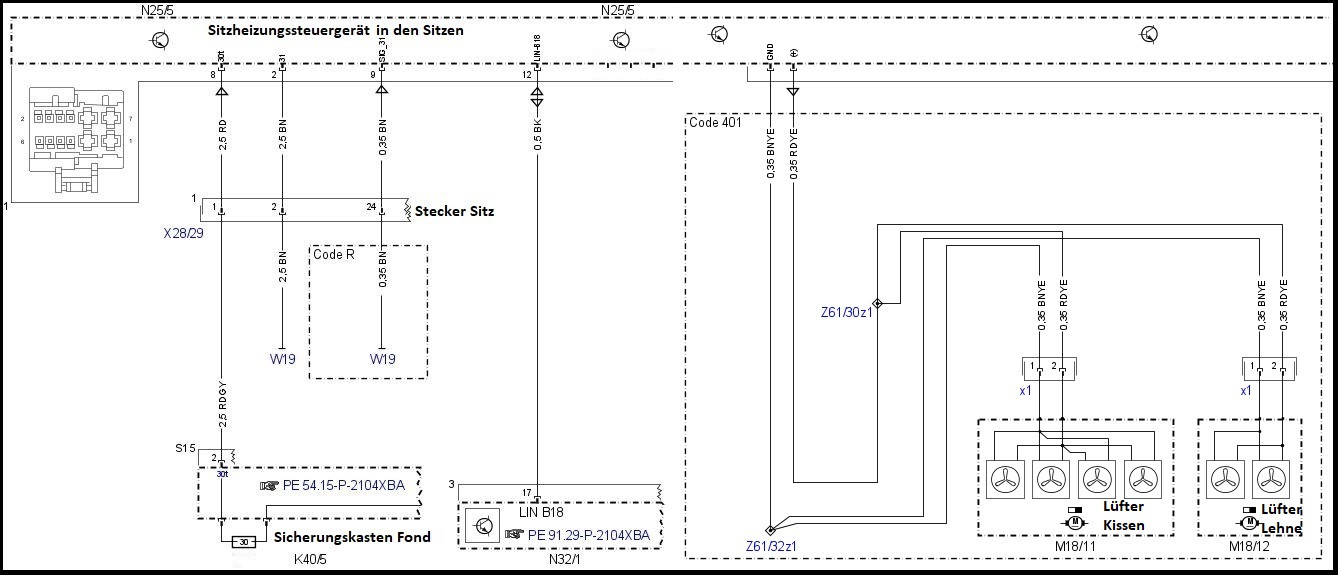

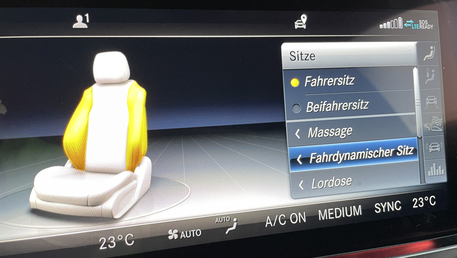

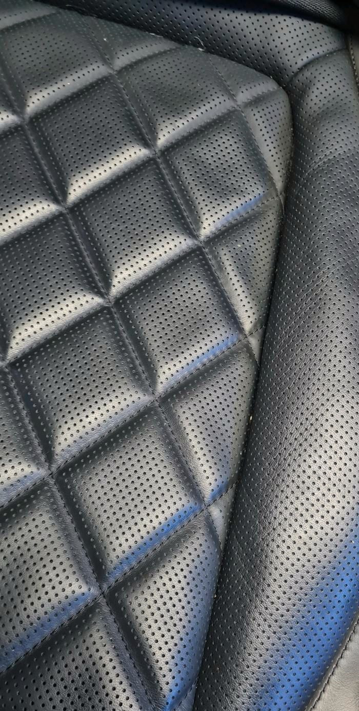

gerade bei Ledersitzen kann es auf Grund der starken Sonneneinstrahlung im Sommer zu einem starken Erhitzen der Sitze kommen, was das anschließende darauf Sitzen unangenehm werden lassen kann - va. für die weiblichen Passagiere bei entsprechend sparsamer Bekleidung.
Da kann eine Sitzbelüftung Abhilfe schaffen, so dass die Sitze schneller abkühlen und man auf längeren Fahrten auch weniger schwitzt.
Funktion/Motivation:
Die Sitzbelüftung hat analog zur Sitzheizung 3 Intensitätsstufen und saugt die Luft von der Sitzoberfläche an.
Nur zu Beginn wird für eine kurze Zeit reversiert und somit die Luft aus dem Sitz herausgeblasen.
Auch bei der Sommeröffnung per Schlüssel springt die Sitzbelüftung kurzzeitig mit an, um die Sitze bereits vor dem Platz nehmen zu kühlen.
Je nach Ausstattung ist der Umrüstaufwand größer oder kleiner:

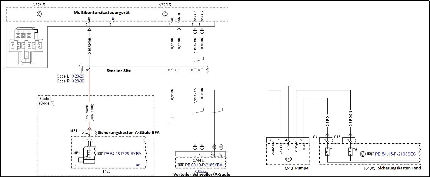

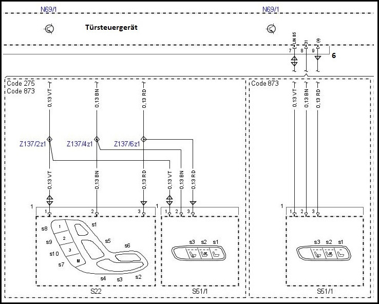

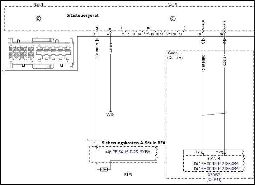

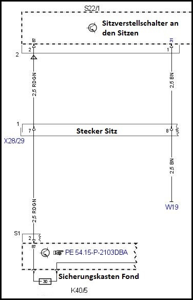

ohne Memory-Sitze (Code 275) und mit Sitzheizung (Code 873) wird die Sitzbelüftung an dem bereits vorhandenen Sitzheizungssteuergerät unter dem Beifahrersitz angeschlossen.
Dabei müssen aber auch analog zur Sitzheizung 2 Kabel von diesem Steuergerät zu den Lüftermotoren im Fahrersitz gelegt werden, wozu die gesamte Teppichverkleidung im Fzg. entfernt werden muss, um an die Kabelkanäle unter der Mittelkonsole zu gelangen. Der Aufwand ist hier am größten - der Material-Einsatz recht gering.
mit Memory-Sitzen (Code 275) und mit Sitzheizung (Code 873) wäre die Verkabelung wie oben, jedoch hat man durch die vorhandenen Sitzsteuergeräte die Möglichkeit auf die Ansteuerung der SitzheizungPlus (Code 902) umzurüsten und spart sich das aufwendige Verlegen von Kabeln von einem Sitz zum anderen. Man benötigt dann jedoch ein weiteres Sitzheizungssteuergerät, welches unter dem Fahrersitz zu verbauen ist, kann dafür aber auch gleich die SitzheizungsBalance aktivieren. Umrüstung von Code 873 auf 902-Ansteuerung habe ich bereits hier detailliert beschrieben: https://www.motor-talk.de/.../...ng-balance-aus-code-902-t7070986.html
mit SitzheizungPlus (Code 902) ist die Nachrüstung denkbar einfach, da keine weiteren Kabel gezogen werden müssen und die neuen Sitze (passend zur bereits vorhandenen Ausstattung) einfach plug'n'play angesteckt werden können (natürlich ist noch eine Codierung der Sitzbelüftungsfunktion notwendig).
Ich werde daher in der unteren Beschreibung rein auf die Nachrüstung bei vorhandenem Code 902 eingehen. Es spielt dabei keine Rolle, ob dieser ab Werk im Fzg. war oder gemäß der SitzheizungsBalance-Anleitung nachgerüstet wurde.

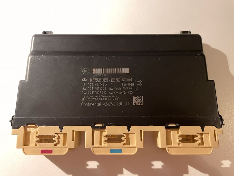

Was man braucht:

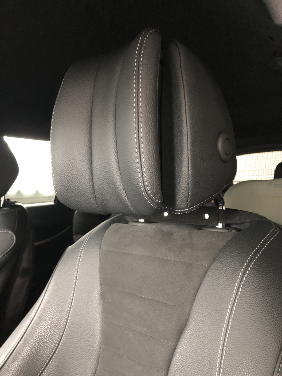

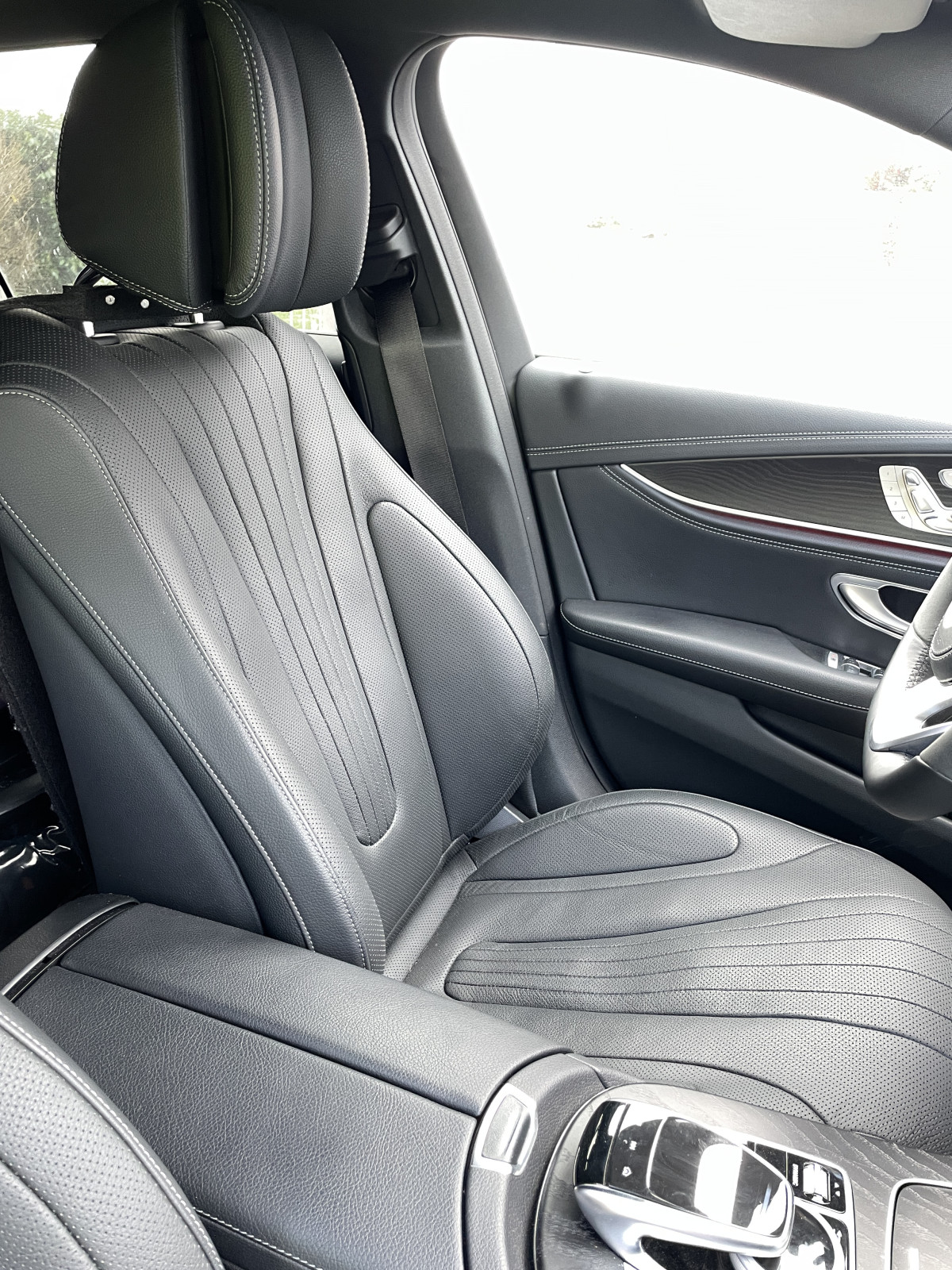

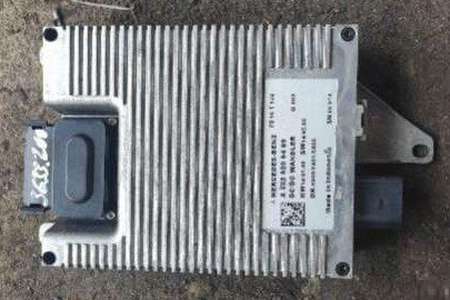

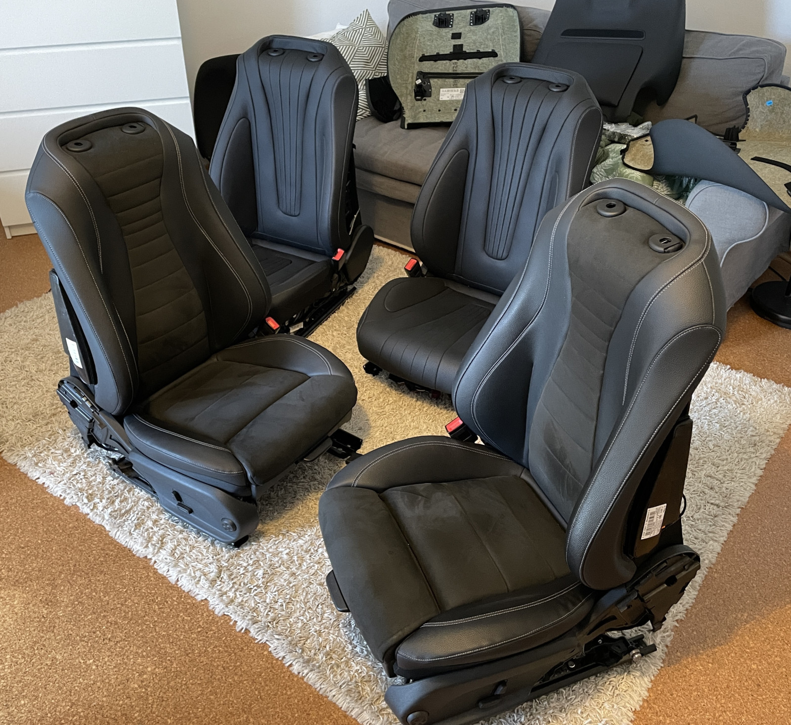

A. 2x Sitze mit Sitzbelüftungs-Fnkt. (man könnte theoretisch auch die Sitze abziehen und nur neue Sitzauflagen, die Lüfter nebst Kabelsatz, ein neues Backpanel, sowie neue Bezüge verbauen)
Die Sitze aus W213, S213 und C257 sind alle gleich (abgesehen vom Bezug) und untereinander kompatibel. Die Sitze ausm A/C238 passen theoretisch auch, haben aber ein signifikant anderes Design und den Fond-Zugang (Lehne klappbar).
Sitze mit Sitzbelüftung erkennt man an der Perforierung des Sitzbezugs:
[bild=4]

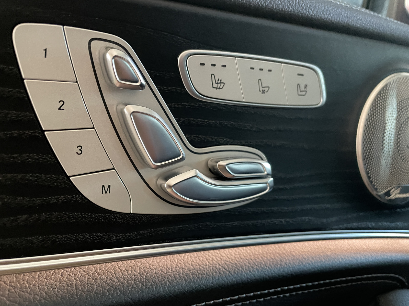

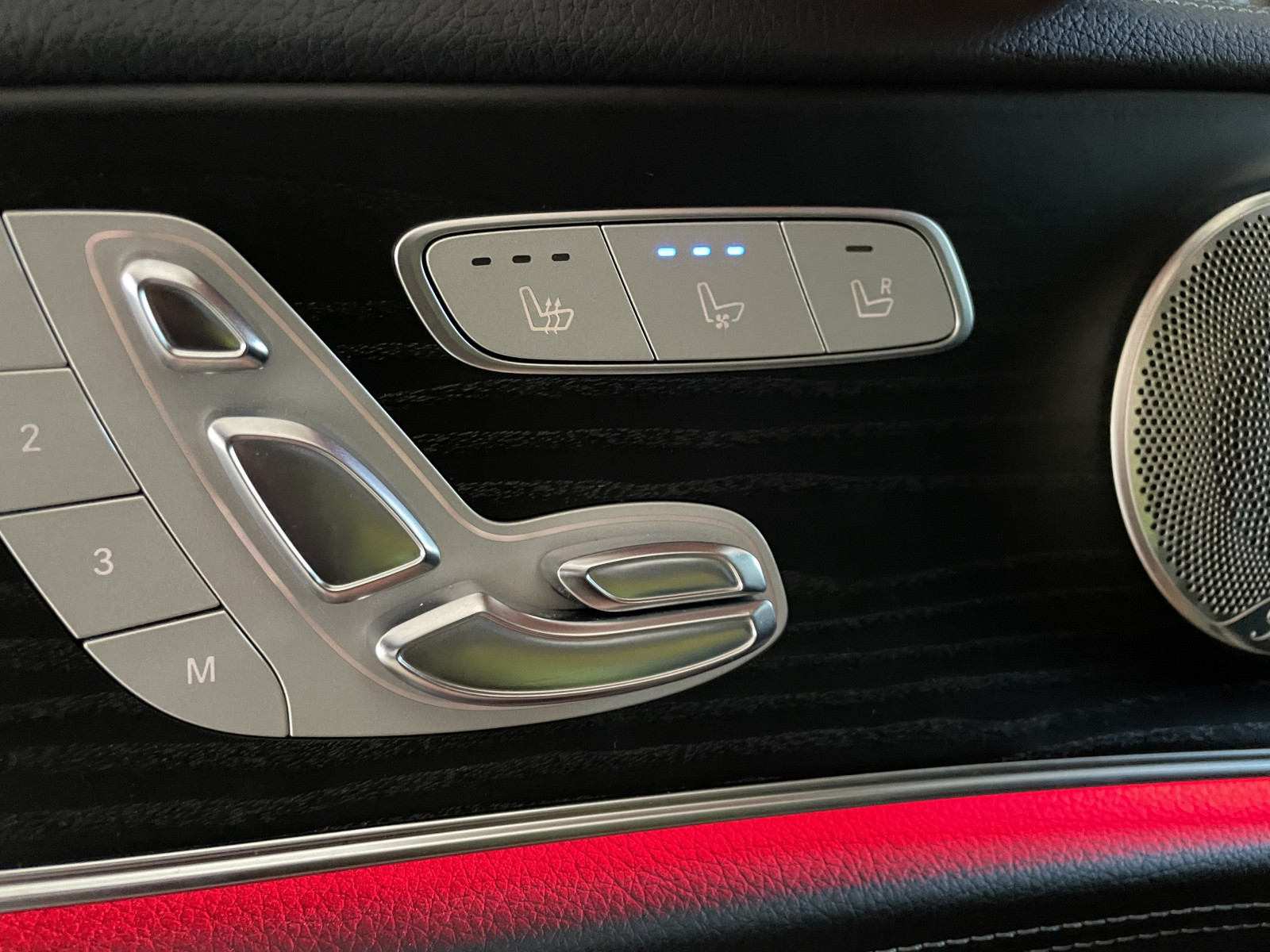

B. 2x Sitzbelüftungsschalter in der Tür:
...Fahrer: A2139051704
...Beifahrer: A2139050504
Umrüstung:
a. als erstes werden die Sitze vom Kabelbaum abgesteckt und nach dem Entfernen von 4 Schrauben (E14) aus dem Fzg. gehoben;
b. nun die Plastikverkleidung außen abziehen und den Gurt aushängen;
c. danach ggf. die Steuergeräte vom alten Sitz in den neuen Sitz umbauen und den neuen Sitz im Fzg. verbauen und anstecken.

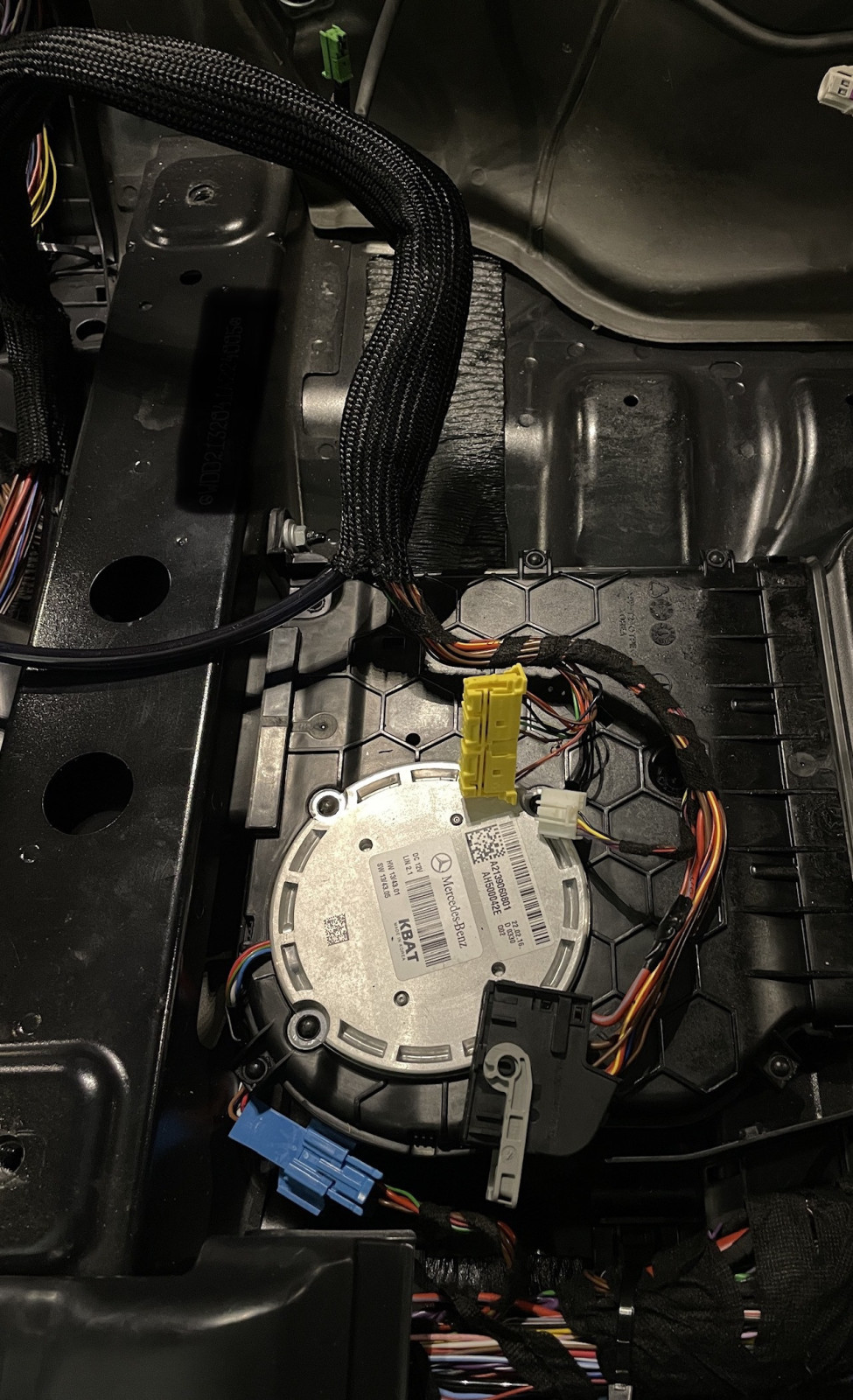

d. nun die Türverkleidungen ausbauen und den Sitzheizungsschalter wechseln;
e. EZS codieren, SAM-Fond codieren (ggf. auch Bäckerschaltung aktivieren, Beifahrerabschaltung aktivieren);
[bild=2]

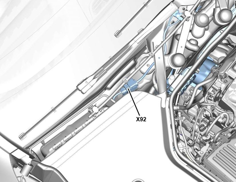

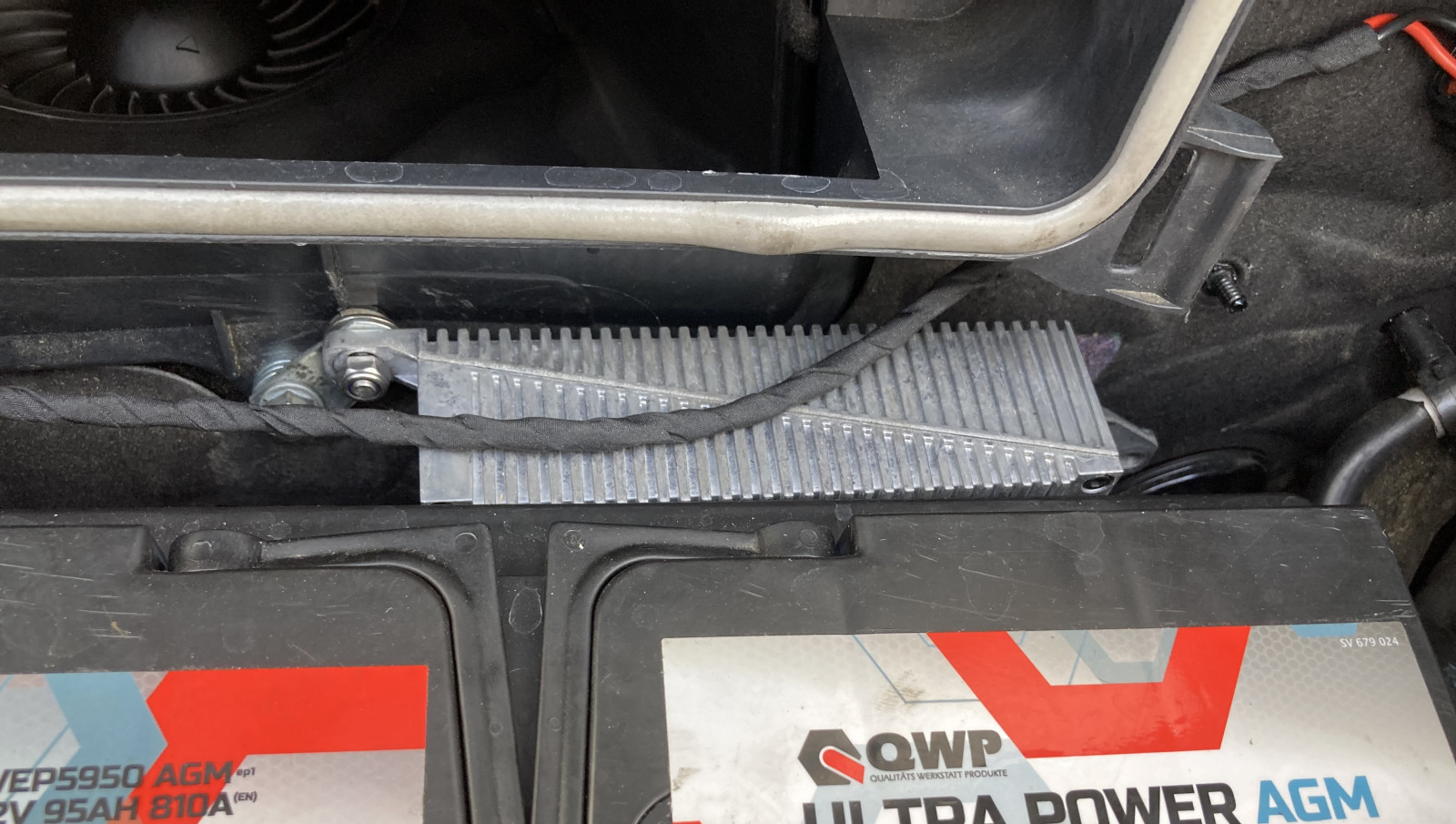

gerade im Herbst kann es an nassen Tagen immer mal wieder zu beschlagenen Scheiben kommen - im Winter sogar zu vereisten Scheiben, die dann mühsam freigekratzt werden müssen.
Va. die große Frontscheibe bedarf da besonders viel Bemühungen - gut, wenn man dann eine beheizte Frontscheibe verbaut hat, welche eine in beiden Fällen unterstützen kann.
Die beheizte Frontscheibe beinhaltet eine Folie, welche durch Beaufschlagung mit Spannung (>40V) wärme erzeugt und die Scheibe nach innen und außen heizt.
Die Scheibe wird dabei spürbar warm - ähnlich wie der Zentralstern im Kühlergrill (nur mit Ausstattung DISTRONIC).
Ab Werk ist die Funktion so codiert, dass die Scheibentemperatur überwacht und die Scheibenheizung automatisch geregelt wird.

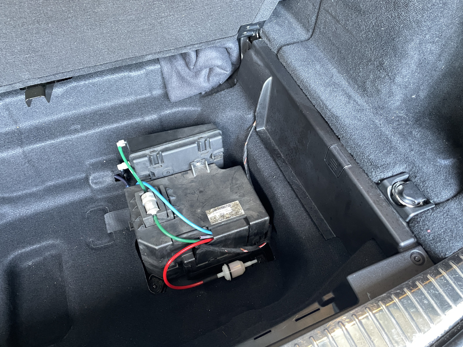

Das Steuergerät (ein DC-DC-Wandler) ist bei Fzgen. ohne Code B01 (48V-Bordnetz) im Kofferraum verbaut, kann aber analog zur 48V-Variante im Motorraum hinter der Batterie unterhalb des Luftfilters verbaut werden, wodurch man sich das Zerlegen des Innenraums spart und konvertiert aus der niedrigen 12V-Spannung unter hohen Strömen eine höhere 40V-Spannung. Es wird vom Klimasteuergerät angesteuert.
[bild=2]

[bild=8]
C. Kabelbaum A2135404127
[bild=10]
D. 80A Sicherung N000000002800
E. ggf. RLSBS: Regen-Licht-Solar-Beschlag-Sensor passend zur Ausstattung (AKP/IR, HUD)
die meisten Sensoren unterstützen bereits ab Werk auch die Temperaturmessung der Frontscheibe
[bild=9]
Umrüstung:
a. als erstes muss die Frontscheibe (siehe A.) getauscht werden;
b. als zweites muss das Handschuhfach ausgebaut werden, wozu die Zierleiste und das Widescreen raus müssen - nur so kommt man komfortable an das Klimasteuergerät ran;
c. dann den Luftfilter im Motorraum hinter der Batterie ausbauen und den Stutzen an der Stirnwand entfernen (5x M6-Schrauben);

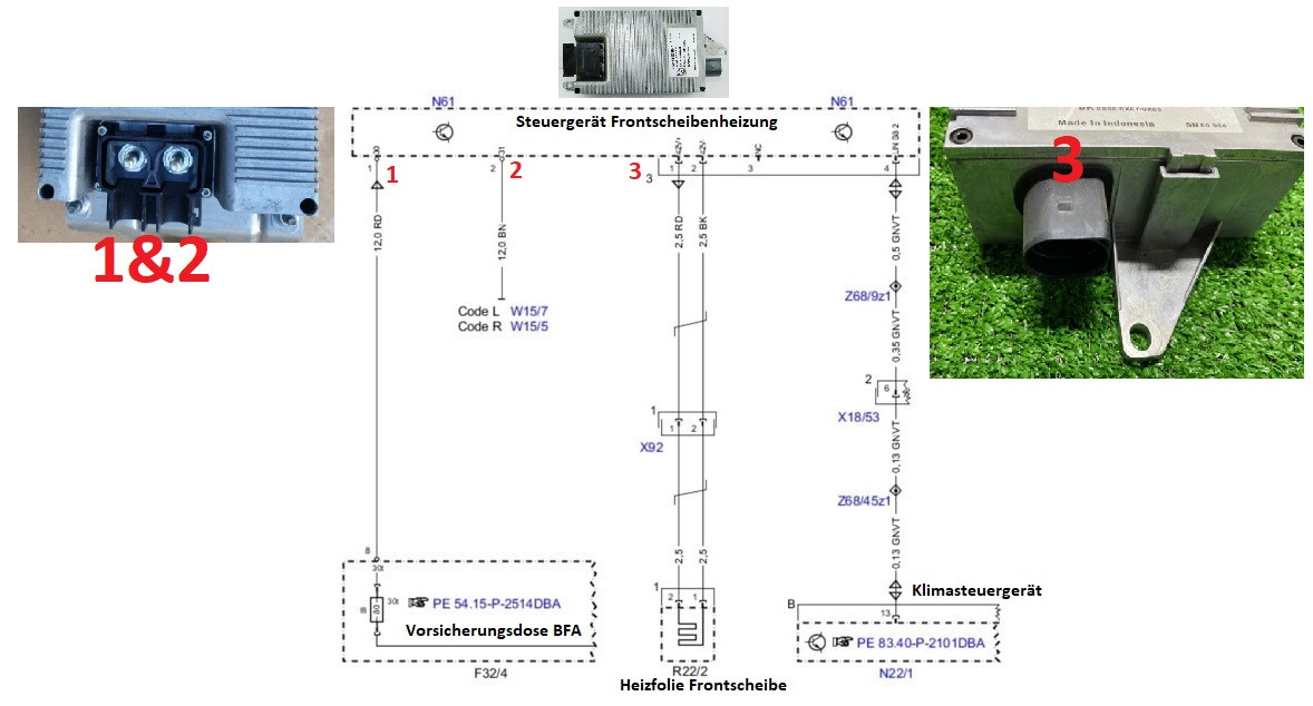

d. nun das Steuergerät (siehe B.) hinter der Batterie einschieben und arretieren (z.B an den Stehbolzen an der Stirnwand):
[bild=3]
e. nun den Kabelbaum (siehe C.) am Stecker der Scheibe X92 anstecken und am Steuergerät hinter der Batterie anstecken;
[bild=5]
f. anschließend das einzelne Kabel durch die Stirnwand bis zum Steuergerät verlegen und am Klima-Steuergerät in SteckerB-Pin13 gemäß Schaltplan einstecken;
[bild=4]
g. das 2-adrige 12qmm-Kabel am Steuergerät Stecker1&2 gemäß Schaltplan anschließen, sowie an einem Massepunkt und der Vorsicherungsdose nahe der Batterie anschrauben;

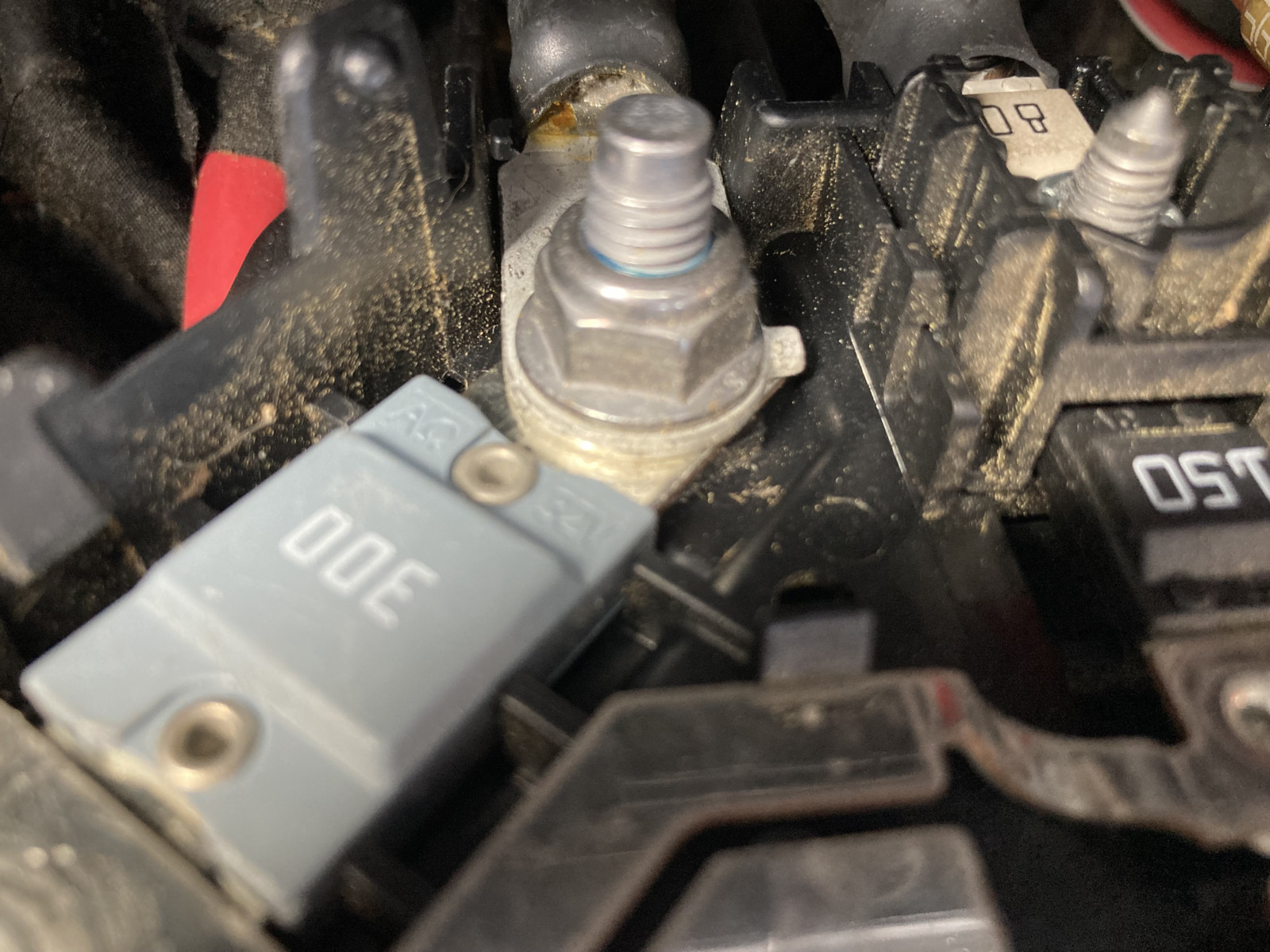

h. Sicherung (siehe D.) an der Vorsicherungsdose anschrauben (siehe g.);
[bild=6]
i. ggf. den RLSBS tauschen und anlernen;

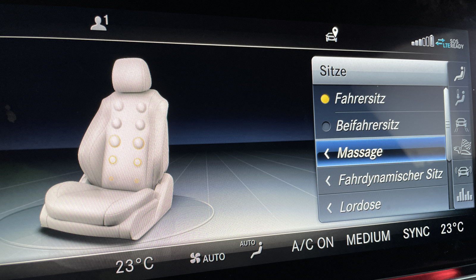

[bild=2]Funktion/Motivation:
Neben den normalen Einstellungen eines aktiven Sitzes (Seitenwangen, Lordose) besitzt der aMKS des W213 noch eine Fahrdynamikfunktion (Anlegen der Kurven äußeren Seitenwange bei Querbeschleunigung), sowie 8 Massageprogramme inkl. HotStone-Massage.
Alle Funktionen werden durch eine zentrale Pneumatikpumpe betrieben.
Während im W212 die Massage auf die Lehne beschränkt war und nur horizontale Massagefelder hatte wurde im W213 auch das Sitzkissen mit integriert und die Massagekissen horizontal und vertikal unterteilt.

c. danach die Teppichverkleidung im linken und rechten Fußraum und zum Schluss die Teppichverkleidung im Fond (1 Stück) rausnehmen;
[bild=3]
d. Rücksitzbank ausbauen (nur geklippt) und Seitenverkleidung der Fondsitzlehne ausbauen (Schraube vom Gurt unten entfernen und Seitenverkleidung nach vorne rausziehen);

[bild=5][bild=6]

[bild=4]
j. einseitig das rote und braune Kabel mit den MCP-Buchsen, sowie das CAN-Kabel mit den MQS-Buchsen bestücken und gemäß Schaltplan in die Pumpe einstecken (siehe D. & E.);
Die KL30g-Leitung auf Pin3 ist nur bei den W222-VorMoPf-Pumpen notwendig. Alternativ kann auch KL87 verwendet werden.
k. die Kabel bis zum SAM-Fond verlegen und dort mit Hilfe der SPT-Buchse am roten Kabel in einen freien lila Sicherungshalter-Platz (KL30) einpinnen und die 30A-Sicherung einstecken (siehe D. & F.) bzw. dem Ringkabelschuh am braunen Kabel am Massepunkt neben dem SAM-Fond anschrauben;
l. die CAN-Leitung entweder bis zum CAN-Verteiler im Beifahrerfußraum verlegen oder am SAM-Fond SteckerRBA1 Pin48&49 an den rot-braunen und braunen CAN-Kabeln anschließen;

Dazu einfach den Bezug unten an der Rückwandverkleidung mit den Händen nach unten ausklippsen und die Rückwand mit beherztem Ruck oberhalb des Lehnenscharniers nach hinten ablösen und nach unten abziehen und schon sieht man den Seitenairbag, welcher mit 2x M6-Muttern befestigt ist.
Bitte an dieser Stelle beachten, dass der Umgang mit Airbags rechtlichen Grundlagen unterliegt - unabhängig vom eigenen Können!

PS: ich habe mir bei der Gelegenheit die stylischeren Sitze ausm CLS (C257)gegönnt.
[bild=8] [bild=10]

[bild=8]
B. 2x Sitzsteuergerät (wird unten im Sitz verbaut)
...Fahrer: A2139004529 (neue Variante) oder A2139001305 (alte Variante)
...Beifahrer: A2139004629 (neue Variante) oder A2139001405 (alte Variante)
Die neue Variante unterstützt auch das Tipp-Memory (die Tasten 1-3 müssen nur angetippt werden)
[bild=1]
C. 2x Sitzverstellschalter in der Tür:
...Fahrer: A2139050004
...Beifahrer: A2139059803
D. 2x Stecker A0395456728 und 12x MQS-Buchse A0145452626 für die Sitzschalter

d. die verdrillte CAN-Leitung (siehe H.) auf einer Seite mit MQS-Buchsen bestücken (siehe F.) , in den Stecker gemäß Schaltplan einpinnen und im CAN-B-Verteiler (braun/rot-braune Kabel) X30/32 (Fahrerseite) bzw. X30/33 (Beifahrerseite) einstecken;
e. das andere Ende durch den Sitzschlauch bis zum Sitzstecker ziehen und ebenfalls mit MQS-Buchsen bestücken und in den Sitzstecker (siehe E.) gemäß Schaltplan einstecken;
[bild=6]
f. Versorgungsleitungen am schwarzen Sitzstecker auspinnen und in den neuen Sitzsteuergeräte-Stecker (siehe E.) gemäß Schaltplan einpinnen;
Sollten die Kabel zu kurz sein kann man alternativ auch eine Brücke im Sitz von der Sitzsteckdose zum Sitzsteuergerät-Stecker legen - dazu braucht man jedoch etwas 2,5qmm-Kabel, sowie 2x SLK2.8-Buchsen (A0135451626) und 2x SLK2.8-Stifte (A0355457428);
[bild=2][bild=3]
g. nun die Türverkleidungen ausbauen, die Zierleiste von hinten aus den Metall-Klammern drücken (Ersatzklammern A0009912500 und A0009912600 sollte man vorher besorgen, da diese gerne brechen) und ggf. die Schalter aus der Zierleiste klippsen;
h. die Pins aus dem Stecker des Sitzheizungsschalters auspinnen und abschneiden;
i. etwas 0,13qmm-0,5qmm-Kabel (3x 15cm), auf einer Seite mit MQS-Buchsen bestücken und in den Schalter-Stecker (siehe D.) gemäß Schaltplan stecken;
j. die anderen Enden am Kabelstrang des Sitzheizungssteckers gemäß Schaltplan mit den abgeschnittenen Kabeln des Sitzheizungsschalters verbinden und mit MQS-Buchsen (siehe D.) bestücken und gemäß Schaltplan in den Sitzheizungsschalter einstecken;
[bild=4] [bild=5]

[bild=1]

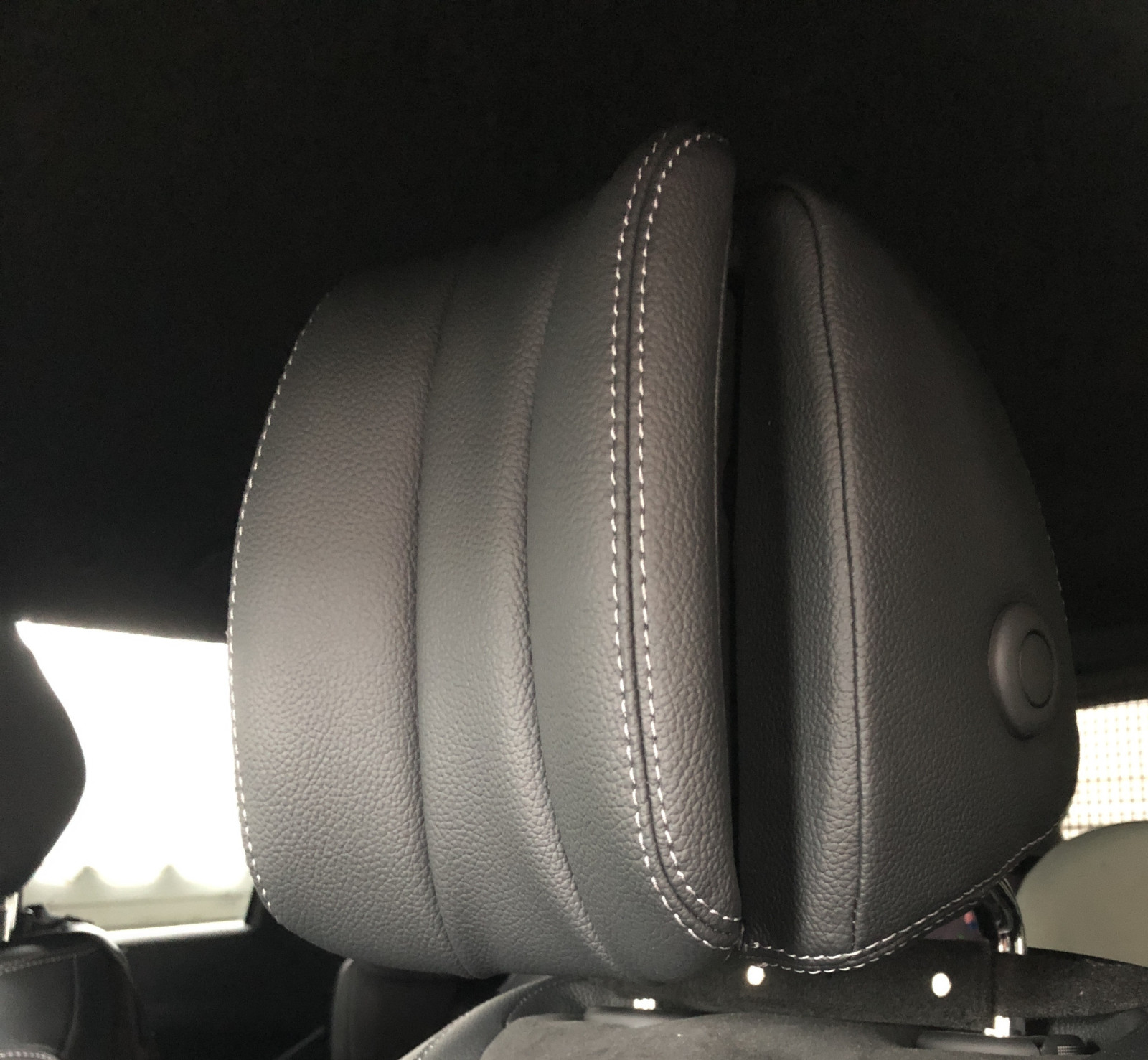

gerade auf längeren Strecken wird der Kopf schwer und lehnt sich gerne an der Kopfstütze an, findet dort aber keinen richtigen Seitenhalt.
[bild=2]
Die Komfort-Kopfstütze Code 436 (Bestandteil des Exclusive und Designo Interieurs) hat verstellbare Seitenwangen und bietet dem Hinterkopf eine komfortable Ablage.
Leider ist selbige durch einige Ausschlüsse (z.B. AMG-Interieur) nicht immer vorhanden, kann aber nachgerüstet werden.
Was man braucht:
Kopfstütze Fahrer-/Beifahrerseite (sind identisch):
A2139703850 – Stoff-Ausstattung
A2139703950 – Kunstleder-Ausstattung (z.B. AMG-Line)
A2139704150 – Leder-Ausstattung
+ Farbcode
Umrüstung:
Bei teilelektrischen Sitzen (Sitzverstellschalter am Sitz) kann man die Kopfstütze einfach nach oben rausziehen und die neue Kopfstütze wieder einschieben.
Bei vollelektrischen Sitzen bzw. mit Memory-Paket, bei denen die Kopfstütze elektrisch verstellt wird, muss das Backpanel am Sitz abgenommen werden, die Kopfstütze entriegelt werden (Sicherheitsklammern) und kann dann nach oben entnommen werden. Einschieben der neuen Kopfstütze geht wie bei teilelektrischen Sitzen.
Grüße aus der Werkstatt
Martin
[bild=3]

Sat Jan 01 02:00:08 CET 2022    |    Martin E240T    |    Kommentare (0)    |   Stichworte: Design, Komfort, W/S213
Gutes Neues Jahr zusammen,
ich finde die Ambiente Beleuchtung im Innenraum nachts hell genug, weshalb ich die mich blendende Innen-Beleuchtung an der Decke immer deaktiviert habe.
(bei manchen Fzgen. bleibt die Einstellung OFF nicht gespeichert und nach 12 Stunden oder längerer Standzeit wird die Innen-Beleuchtung beim Öffnen der Türe wieder aktiviert - hier kann man mit einem SW-Update nachhelfen oder, falls das nicht hilft [hatte schon so ein Fzg.] die Funktion "Innen-Beleuchtung beim Öffnen der Türe" gänzlich auscodieren).
[bild=3]
Leider wird dabei auch die Fußraum-Beleuchtung beim Öffnen der Türe nicht mehr aktiviert.
Im W212 war das noch getrennt und die Fußraum-Beleuchtung wurde beim Öffnen der Tür immer aktiviert - im W213 werden beide Beleuchtungen synchron gesteuert.
Da ich aber beim Einsteigen die Fußraum-Beleuchtung gerne weiterhin nutzen würde, man dies aber nicht codieren kann, habe ich die Verkabelung minimal geändert, um den gewünschten Erfolg zu erzielen.
Varianten:
Es gibt mehrere Umrüstmethoden:
nur vorne: dies ist die einfachste Variante:
Fahrer- & Beifahrer-Leuchte werden beim Öffnen der Fahrer- oder Beifahrer-Türe aktiviert;
vorne und hinten:
beide Leuchten vorne (Fahrer- & Beifahrer-Seite) werden beim Öffnen einer der beiden vorderen Türen aktiviert - beide Leuchten hinten werden beim Öffnen einer der beiden Fond-Türen aktiviert;
links und rechts getrennt:
die obigen Varianten können zusätzlich noch zwischen links und rechts getrennt werden (z.B. das Öffnen der Fahrertüre aktiviert nur die Leuchte des Fahrers);
Ich beschreibe hier die Umrüstung nur für vorne ohne Trennen der Seiten.
Was man braucht:
A. 2x Steckerpin MQS Buchse A0145452626
B. 1x Steckerpin MQS Stift A0415452828
C. 2x Diode z.B. 1N4007
D. etwas Litze mind. 0,35mm²
Umrüstung:
[bild=1]
a. als erstes wird das SAM-Front frei gelegt: Fußraum-Verkleidung unter dem Lenkrad (2x T20-Schrauben) entfernen, dann kann man links oben das SAM unter der A-Säule sehen - Ausbau des SAMs ist nicht notwendig;
b. nun den Pin7 aus Stecker "COC" auspinnen (siehe auch Schaltplan links);
c. die Dioden entsprechend mit den Litzen und den MQS-Stecker-Pins verlöten (siehe auch Schaltplan unten);
d. die MQS-Buchsen in Stecker "RBA1" Pin12 & 13 einstecken (siehe auch Schaltplan unten);
e. den MQS-Stift mit der originalen Buchse verbinden und mit Schrumpfschlauch sichern (oder alternativ verlöten - dann ist es aber nicht mehr rückrüstbar) (siehe auch Schaltplan unten);
[bild=2]
f. SAM vorne codieren:
[1502] ILC_Modellparameter:
.....PILC_ESLEnable: on
.....PILC_ESLNightDimEnable: off (wenn man den Wert auf on setzt werden die Leuchten nachts beliebig gedimmt)
....PILC_FrBlEnable: off (um Einträge im Fehlerspeicher zu vermeiden)
[1507] ILC_Tuereinstieg_HW_Freigaben:
.....POutCtrl_EntrLmpFL_OutputEnable: enable
.....POutCtrl_EntrLmpFR_OutputEnable: enable
.....POutCtrl_EntrLmpFL_OL_ShutOff: disable
.....POutCtrl_EntrLmpFR_OL_ShutOff: disable
.....POutCtrl_EntrLmpFL_PWM_Enable: enable
.....POutCtrl_EntrLmpFR_PWM_Enable: enable
Viele Grüße aus der Werkstatt
