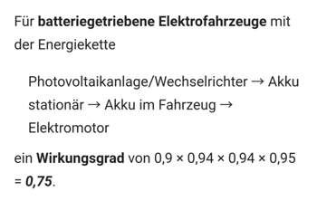

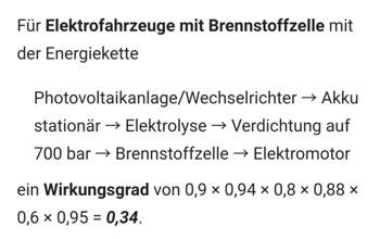

Fri Jun 03 18:46:09 CEST 2022    |    tomate67
Solarstrom mit BEV 74% Wirkungsgrad
Solarstrom mit Brennstoffzelle 34% Wirkungsgrad
Solarstrom methanisieren(78%) und TGI(ca 30%) macht 24% gesamt
Biogasanlage(60%) und BEV macht ca 40%
Biogasanlage und Brennstoffzelle macht 20%
und Biogas direkt im TGI macht 30%
Es ist also entscheidend woher der Strom kommt und ob eine technische Lösung existiert. Für PKWs gibt es BEV, das liegt damit weit vorne.
Für LKWs wird es mit BEVs technisch sehr schwer. Das Biogas da direkt zu verwenden anstatt den Umweg über H2 zu gehen, erscheint mir sinnvoller.
