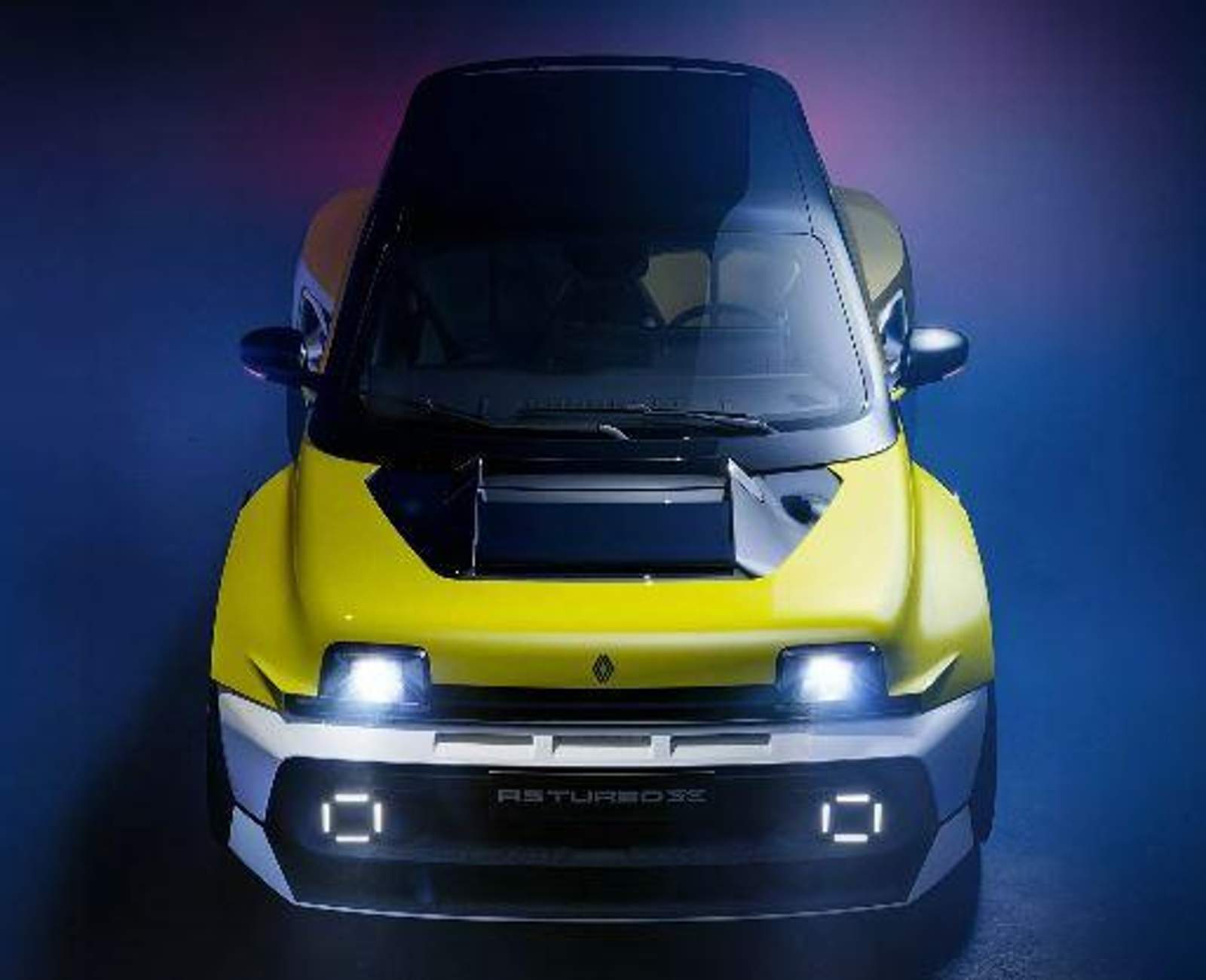

Der Renault 5 Turbo 3e kommt mit Radnabenmotoren hinten. Der VW ID.2 R soll ebenso aufgebaut sein, obwohl mit Frontantriebsplattform MEB+. Der Rimac Nevera und der Mercedes G580 EQ haben jedoch vier radnahe (aber nicht Radnaben-) Motoren, nicht in der Nabe, sondern nur an der Achse. Der G580 kann damit die Panzerwende fahren.
Ich sehe bei Radnabenmotoren interessante neue Möglichkeiten. Zum einen wird Platz im Auto frei, so dass man z.B. den Akku größer bauen könnte und zum anderen muss die Plattform nicht so festgelegt sein. Ein ID.3 R könnte z.B. auch Allrad bekommen, wenn man vorne Radnabenmotoren verwendet, obwohl für einen normalen Frontmotor kein Platz wäre wie im ID.4 GTX.
Mit Radnabenmotoren dürfte perfektes Torque Vectoring möglich sein (Einzelansteuerung zur Fahrdynamikregelung). Es sind im Prinzip Nabendynamos, wo der Strom nur rein statt rausgeht.
Welche Nachteile ergeben sich? Ich glaube, man hat mehr ungefederte Massen, womit das Auto vielleicht nicht ganz so elegant federt wie ein Taycan. Wie es mit der Effizienz und den Kühlungsmöglichkeiten aussieht, weiß ich leider nicht. Kennt sich hier jemand damit aus?
Ich denke, Radnabenmotoren werden bei E-Autos im Sportbereich echte Vorteile haben. Wenn sie günstig sind, wären sie auch bei normalen Kleinwagen sinnvoll, um Platz für mehr Akkus zu haben. Ich frage mich nur, ob ein Wechsel von Winter- und Sommerrädern noch so einfach ist... Dann blieben vielleicht nur Ganzjahresreifen?
Spannende neue Technik. 👍
j.
PS: Foto von der Renault-Homepage, danke!
r5turbo-3er5turbo-3e
