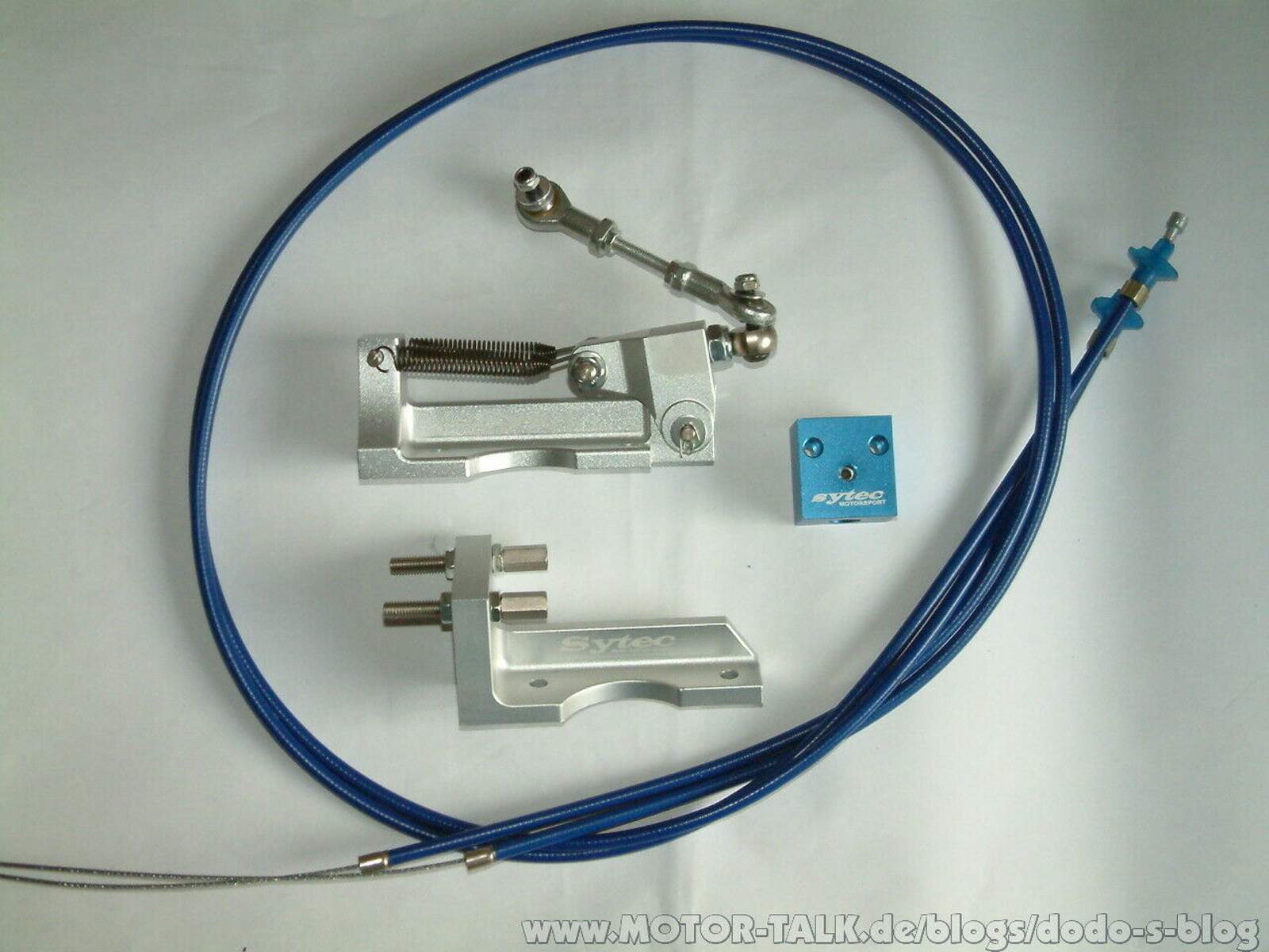

Hallo liebe Freunde der gepflegten Vergasertechnik :D
Weil mir der originale Gaszug nicht wirklich zugesagt hat, habe ich mir nach Rücksprache mit Sony8V das Sytec Gestänge besorgt. Der erste Eindruck ist hervorragend! Spielfreie Uniballgelenke, hochwertige Verarbeitung und 2 kräftige Federn um die Drosselklappen zuverlässig zu schließen. Das ganze wird über 2 Züge angelenkt, die in einem kleinen blauen Alublock arretiert werden, der wiederum seinerseits am Gaspedal befestigt wird.
Vergangenes Jahr hatte ich mir aus Karosserieblech einen Bügel zurechtgebogen gehabt, um dort eine Feder zum zurückholen der Drosselklappen anbringen zu können. Diese Lösung hat zwar funktioniert, aber so wirklich prickelnd sieht's nicht aus und das Gaspedal ging für meinen Geschmack auch zu leicht.
Wenn man bedenkt wie schnell die Beschleunigungspumpen ansprechen, dann wünscht man sich dass das etwas "zäher" anspricht.
Ich hab das von Hand einige male ausprobiert. Mann muss die Klappen wirklich äußerst vorsichtig und langsam öffnen, sonst legen die Pumpen los und es kommt ein Kraftstoffstrahl von guten 30 - 40cm Länge heraus. :eek: Man kann sich bildlich vorstellen wie das aussieht, wenn man dauernd versehentlich mit dem Gaspedal "pumpt" nur weil praktisch kein Widerstand zu spüren ist.
Hat noch jemand so ein Gestänge von Sytec? Erfahrungsberichte? Andere Lösungen? Lese wie immer gerne Eure Beiträge!

Fri Mar 04 21:04:53 CET 2011    |    sony8v
Servus Dodo
Genau über das Gestänge haben wir geredet :D
Sogar die Aluversion hast du gekauft :eek:
Ich habe sehr gute erfahrungen  mit dem Gleichen System gemacht
es Arbeitet sehr genau und ist sehr gut einstellbar und ist auch sehr Stabil ;)
Viel Spaß beim Einbauen und nimm dir zeit zum einstellen
VERGASER RULES :D:D:D
Gruß sony8v

So, heute hab ich mich an das Gasgestänge rangemacht. Den Aluklotz ans Pedal und den Rest auf die Gaser. 2 Bohrungen in die Spritzwand für die Bowdenzüge. Das da einzufädeln unten im Fussraum :rolleyes::rolleyes: Auweia :D "A Saugschäft", sagt der Schwabe dazu. ;) Am späten Abend hab ich noch versucht das einzustellen, aber hatte keine Motivation mehr. War ein langer Tag. :o Morgen dann mehr Bilder wenn's fertig ist :)
