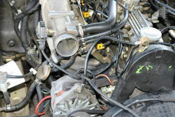

Thu Oct 10 16:40:18 CEST 2019    |    dodo32
Thu Oct 10 17:44:33 CEST 2019    |    sony8v
Drosselklappenschalter werden nicht fehlerspeicher abgelegt bei den alten kisten

Thu Oct 10 21:31:14 CEST 2019    |    dodo32
Sony, bei der Motronic ML 4.1 wird der Schalter abgelegt, wenn etwas nicht stimmt. 🙂
Anarchie, das war das Erste was ich gemacht hatte. Daran lag es nicht.

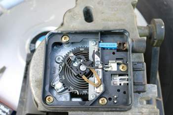

War heute Abend damit beschäftigt, mich mit der Funktion des Luftmengenmessers auseinander zu setzen. Ich werde das Teil als nächstes genauer unter die Lupe nehmen. Ich denke nicht, dass das ein rein mechanisches Problem ist. Nachfolgend ein paar interessant Links:
http://www.senator-monza.de/?...
http://mxfive.at/der-luftmengenmesser-unter-der-lupe/
http://www.vauxhallcavalier.com/forum/viewtopic.php?f=15&t=16418
http://www.vectra16v.com/fc/fehlercodes_motronic_ml41.html
https://www.ascona-info.de/Motor_Fehlercodes.html
Ich bin bei der Fehlersuche bislang bewusst sehr behutsam vorgegangen um den Gesamtprozess zu verstehen. Da er kein Drosselklappenpoti hat, läuft es über den LMM. Ich mache das Teil mal auf und reinige die Kontakfläche. Könnte in die Richtung gehen. Irgendwas sagt dem STG entweder mehr oder weniger einzuspritzen. Davon gehe ich zumindest aus. Falschluft würde ich bei dem Fehlerbild eher ausklammern bzw. habe ich geprüft. Das Zündung an / aus macht mich stutzig. Während der Fahrt kurz aus, da er "nachdieselt" springt er auch sofort wieder an, wenn die Zündung wieder an ist. Ich muss nicht einmal den Anlasser betätigen. Also Fazit für mich: Saft weg, Saft wieder drauf = Veränderung. Warten wir mal morgen ab, bis ich den LMM auseinander gehabt habe
Mon Oct 14 11:12:03 CEST 2019    |    dodo32
Feedback: hatte vorgestern den Luftmengenmesser offen und habe die Kontaktflächen gereinigt. Klappe ist leichtgängig. Den Schlauch hatte ich dabei auch wiederholt auf Risse geprüft: alles in Ordnung. Problem besteht allerdings weiterhin. Probefahrt 18 Kilometer, danach bei einem Bekannten abgestellt und ca. 40 Minuten gestanden. Danach ist er gelaufen wie ein Neuwagen. Gestern habe ich den Drosselklappenschalter durchgemessen. Die Werte stimmen nicht. Weder überein mit denen aus dem Selbsthilfebuch noch mit denen, die Hella auf ihrer Seite angibt: https://www.hella.com/.../
Ich habe einen neuen bestellt. Wenn es das auch nicht war..., bin ich einigermaßen ratlos und werde dann wohl das STG durchmessen müssen.
Thu Oct 17 18:11:18 CEST 2019    |    dodo32
Ich zitiere mich mal selbst und korrigiere "wird" auf "sollte". Der Drosselklappenschalter war's obwohl er nicht im Fehlerspeicher war. Eine Erklärung warum es mal ging und mal nicht habe ich auch: den alten Schalter habe ich heute noch einmal gemessen mit dem Ergebnis, dass die Werte (wieder) stimmten. Was den Fehlerspeicher betrifft kann ich nur mutmaßen und zwar dass ein Fehler vielleicht erst abgelegt bzw. bemerkt wird, wenn er längere Zeit besteht und nicht wie in diesem Fall, sporadisch auftritt. Interessant in diesem Kontext ist auch, dass wenn er zum Zeitpunkt meiner Messung korrekte Werte geliefert hätte, ich keinen neuen bestellt hätte und die Suche weitergegangen wäre. Fazit: wer misst misst Mist 😁
Thu Oct 17 18:42:55 CEST 2019    |    sony8v
woher bist du so sicher das der schalter einen fehler ablegt dei defekt
Thu Oct 17 19:07:14 CEST 2019    |    dodo32
Die Antwort ist recht simpel: es gibt einen Fehlercode 😉
