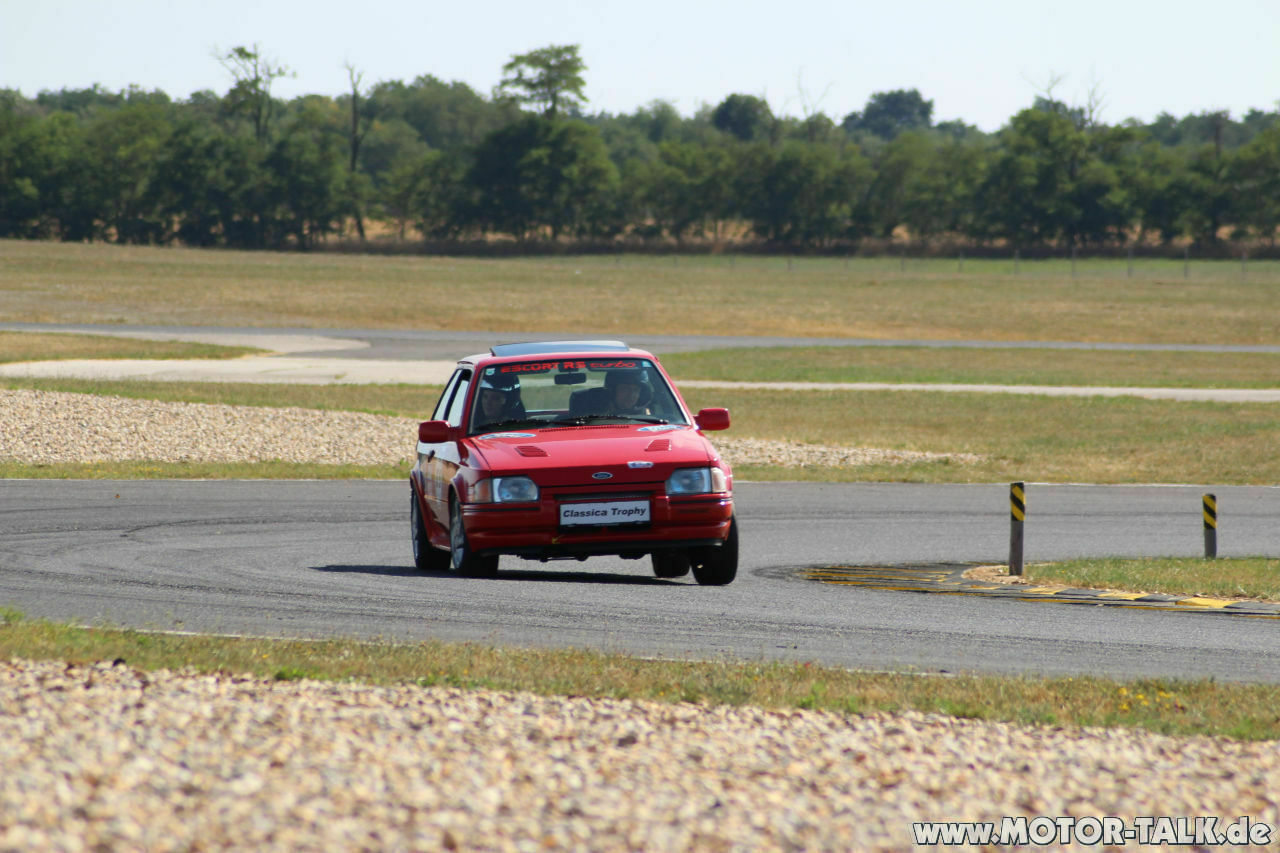

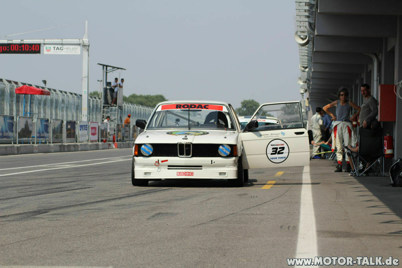

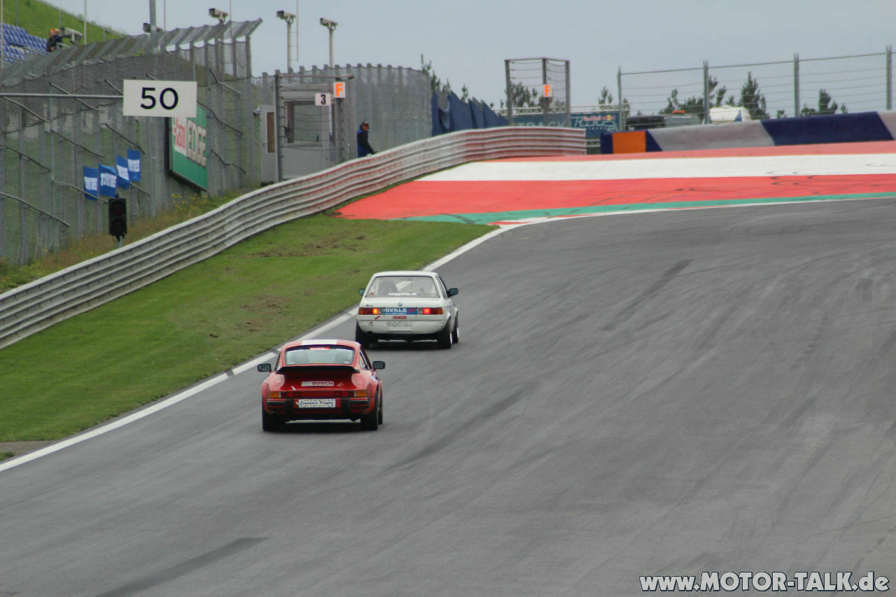

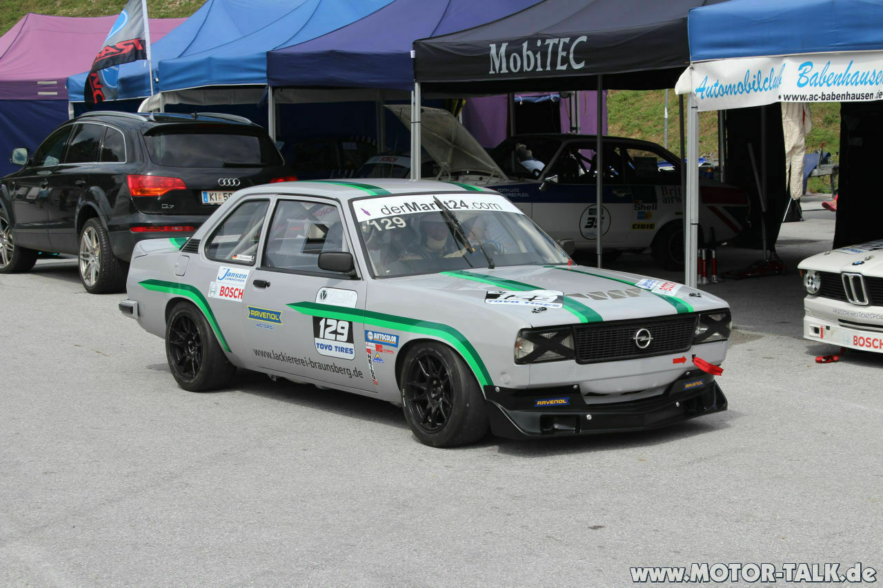

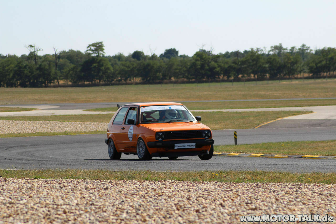

[bild=1]Hallo Zusammen,
kaum zu glauben, aber wir haben nun tatsächlich schon die vierte Saison bestritten. Wer hätte das gedacht? Ich nicht aber unverhofft kommt oft und wenn etwas wirklich Spaß macht, dann bleibt man auch dabei. Freilich sind viele Kompromisse von Nöten. Ich fahre nicht in den Urlaub und auch sonst leiste ich mir keine anderen Hobbys. Irgendwann sind einfach finanzielle sowie zeitliche Grenzen erreicht und man kann nicht alles haben. Dennoch haben wir ein paar Bilder für Euch und natürlich auch ein Onboardvideo vom letzten Lauf am RBR Ring.

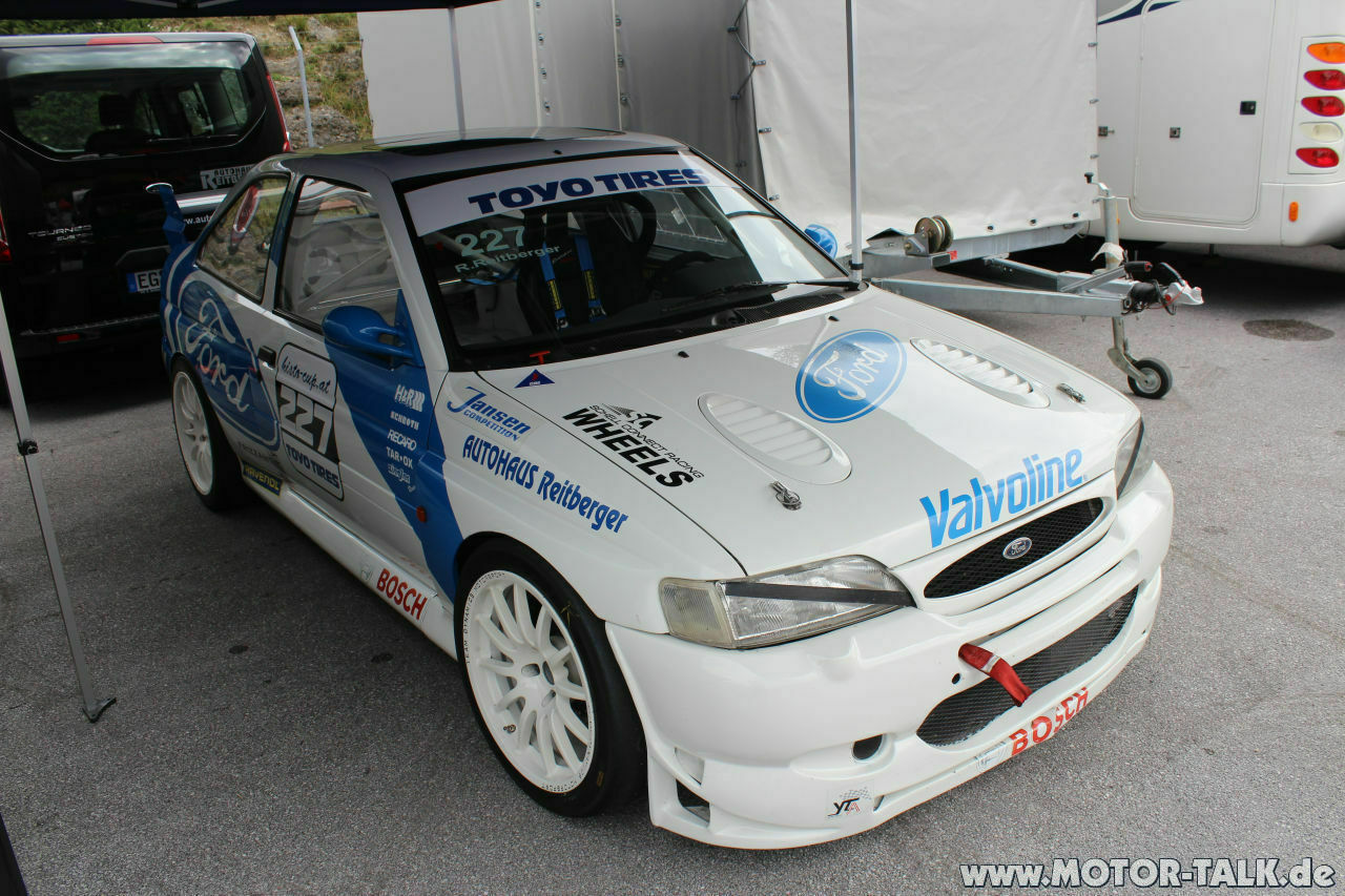

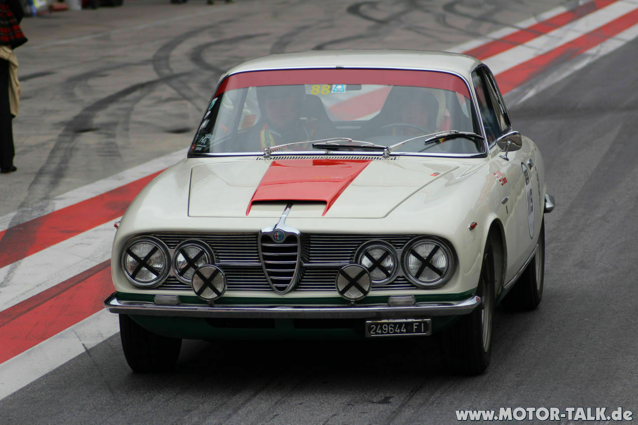

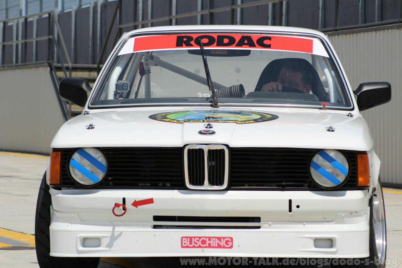

[bild=2]Aber schön der Reihe nach. Wir sind in diesem Jahr etwas später in die Saison gestartet denn es wurde bekanntlich ein Anhänger angeschafft. Dieser durfte sich auf der Anreise zum ersten Lauf am Pannoniaring bewähren und ich muss sagen: Top! Die Anschaffung hat sich gelohnt. Am Fahrzeug selbst wurden nur geringfügige Änderungen vorgenommen. Der Sitz wurde tiefergelegt, die Löschanlage wanderte in den Kofferraum und es wurde eine 25% Sperre in verbindung mit einer 3,91er Übersetzung verbaut. Darüber hinaus fand ein nagelneuer Schwingungsdämpfer seinen Weg in den Motorraum.

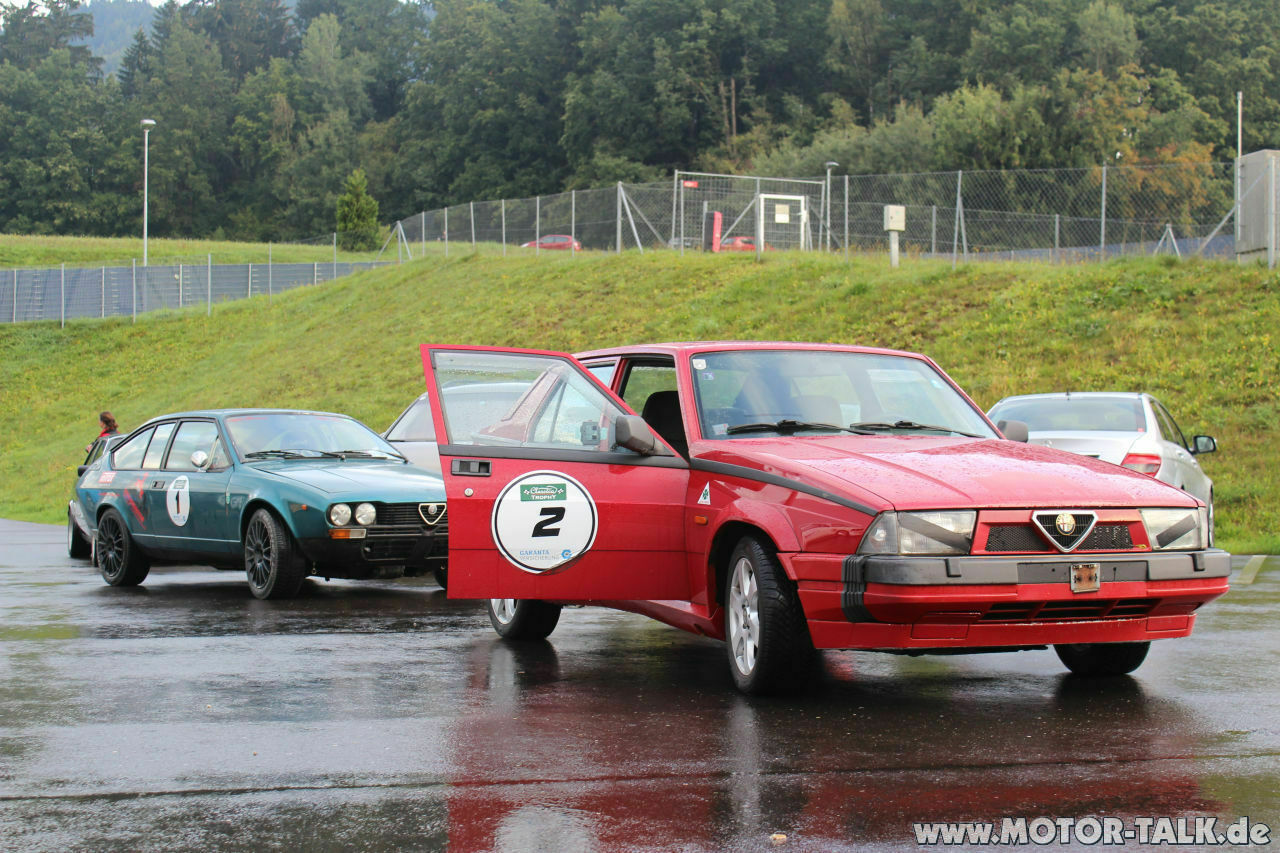

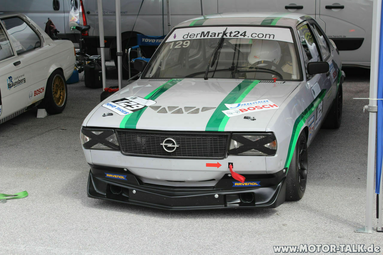

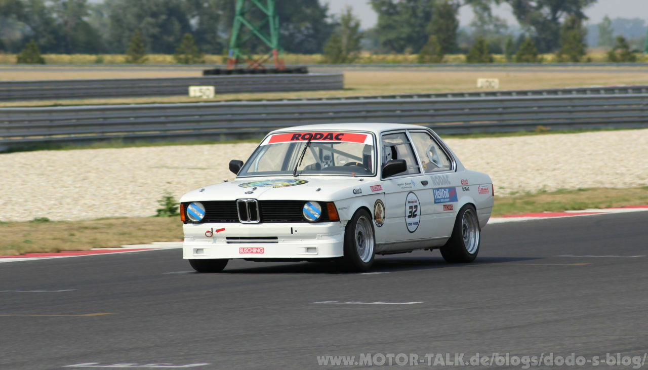

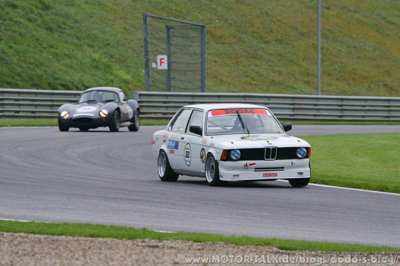

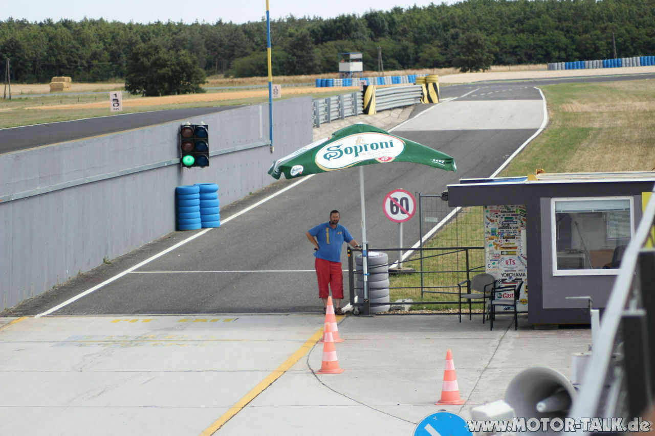

[bild=3]Also raus auf die Strecke und Drehzahl rann an die Kiste! 7.500, 7.700, 7.800 und "jippiiiie" - läuft wie verrückt! Tja, 3 Runden lang bis sich wieder dieses seltsame Geräusch jenseits der 7,5 k einstellte mit dem Ergebnis, dass sich in der dritten Kurve meine 335,-- Euro in wohlgefallen auflösten und ich am Abschleppwagen die Rückreise ins Fahrerlager antreten durfte. Es hatte also nichts gebracht. Die Schwingungen waren nach wie vor vorhanden und das Neuteil hatte es nicht einmal 4 Runden ausgehalten. Also fragte ich mich: was nun? 😕

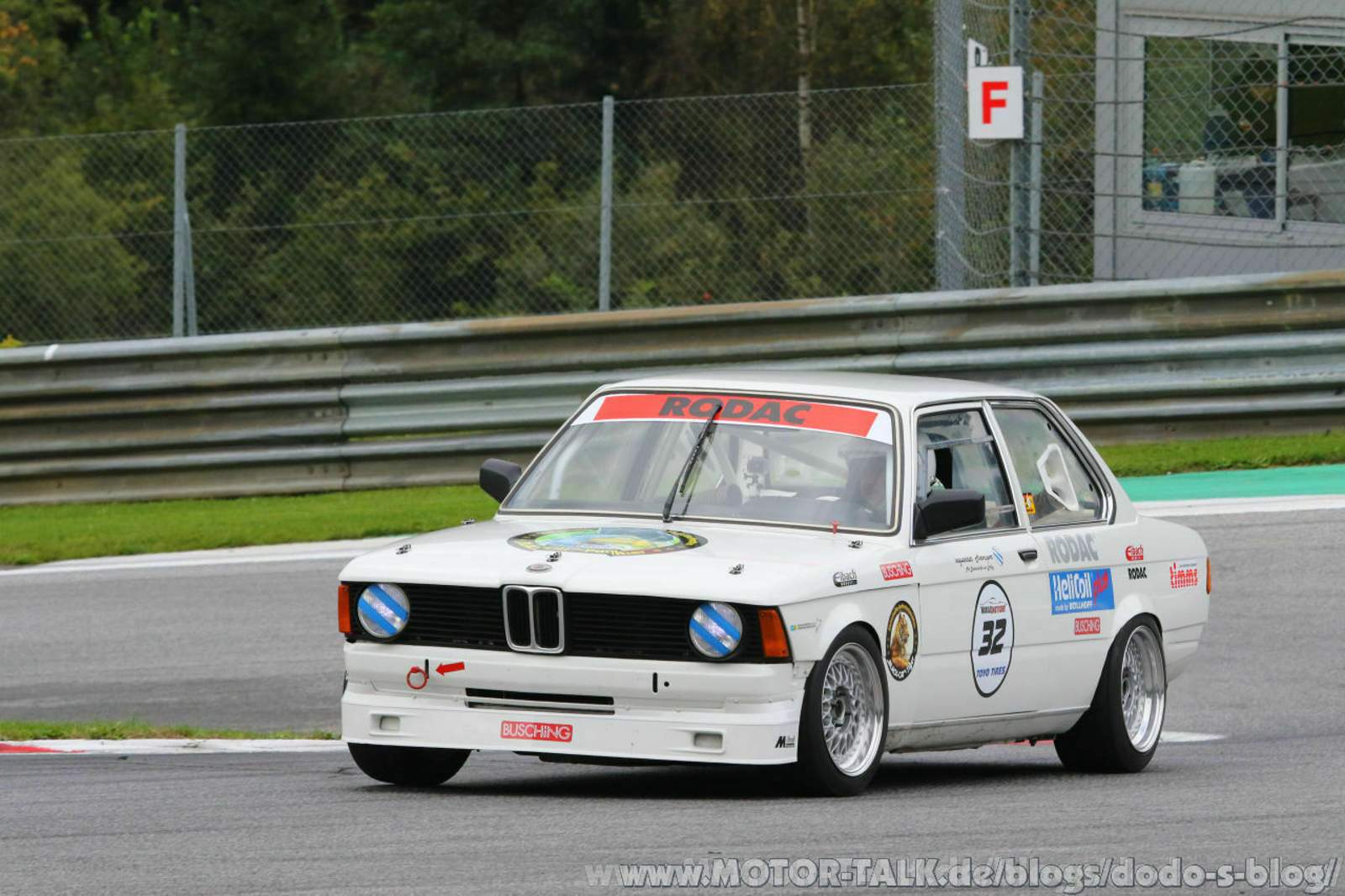

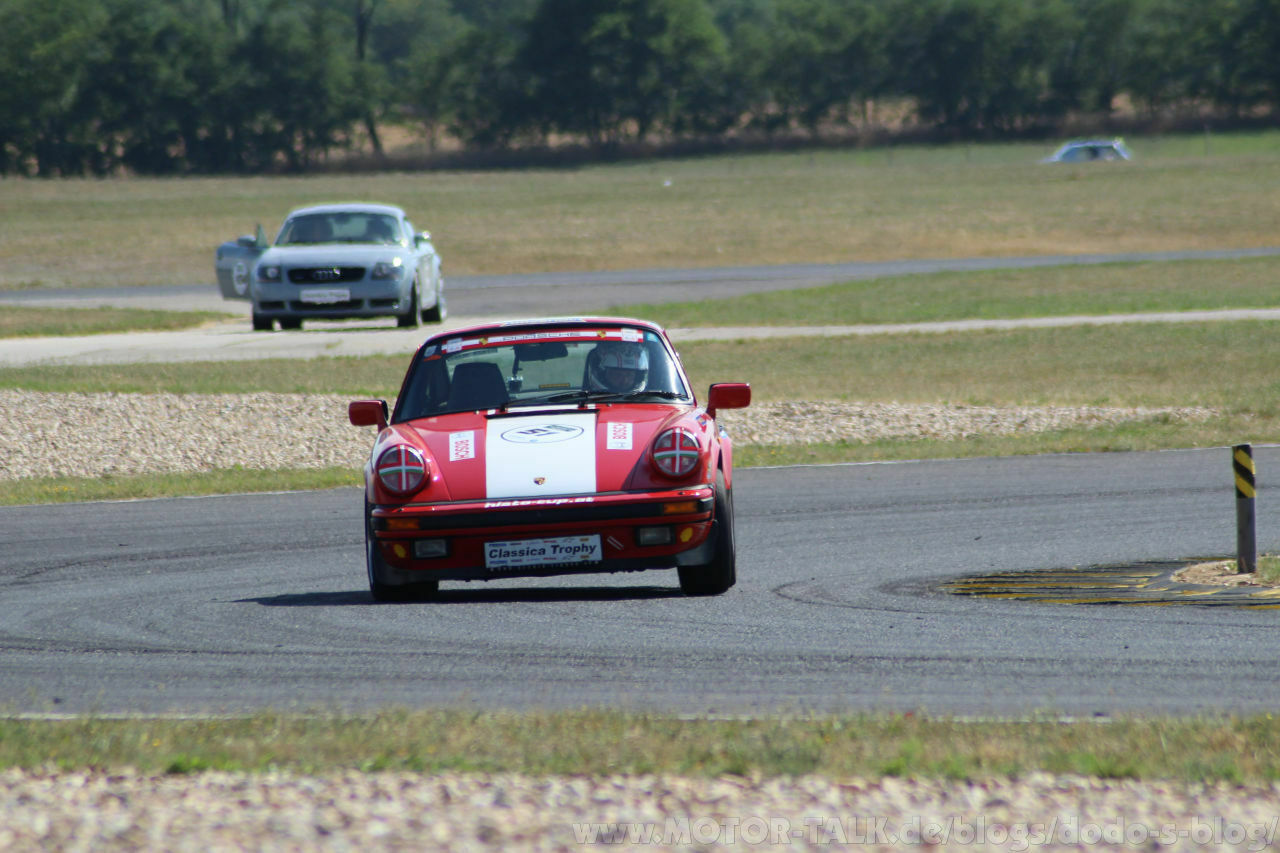

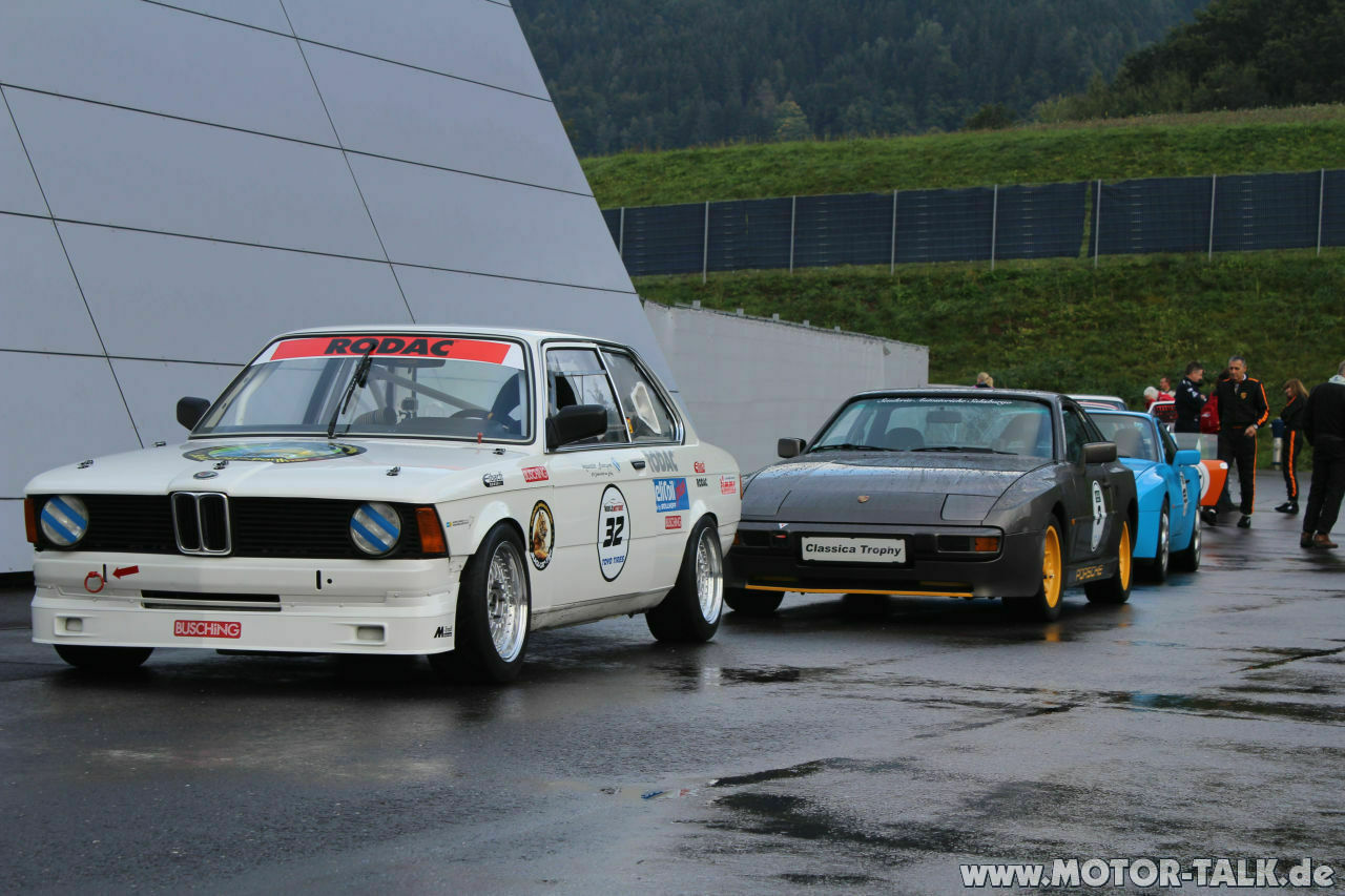

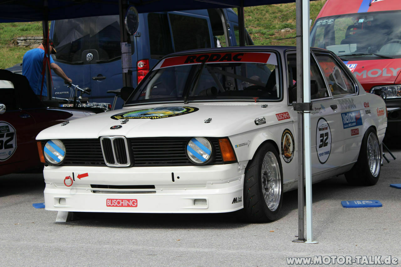

[bild=4]Die Antwort war simpel: einen anderen Dämpfer, Wasserpumpenriemenscheibe und Keilriemen einbauen und nicht mehr so hoch drehen. Nur wie hoch? Ich habe das Limit auf 7.200 gesetzt und mir vorgenommen, die fehlende Leistung durch Wahnsinn zu ersetzen! Und was soll ich sagen..., es hat funktioniert! Der gordische Knoten ist geplatzt. Ich drehe niedriger und bin unter dem Strich wesentlich schneller, als im vergangenen Jahr. Den Lauf am Pannoniaring konnten wir ohne weitere Schäden beenden und somit stand dem Slovakiaring nichts mehr im Wege.

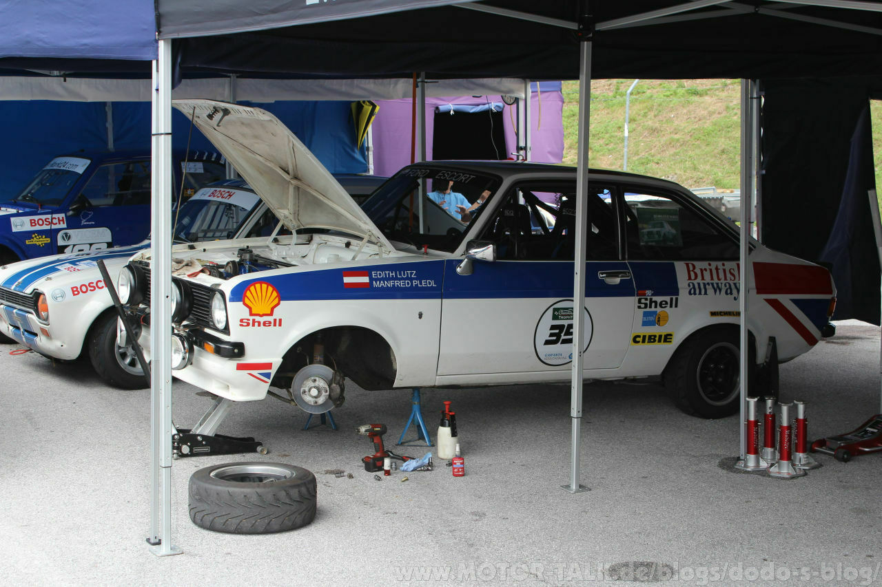

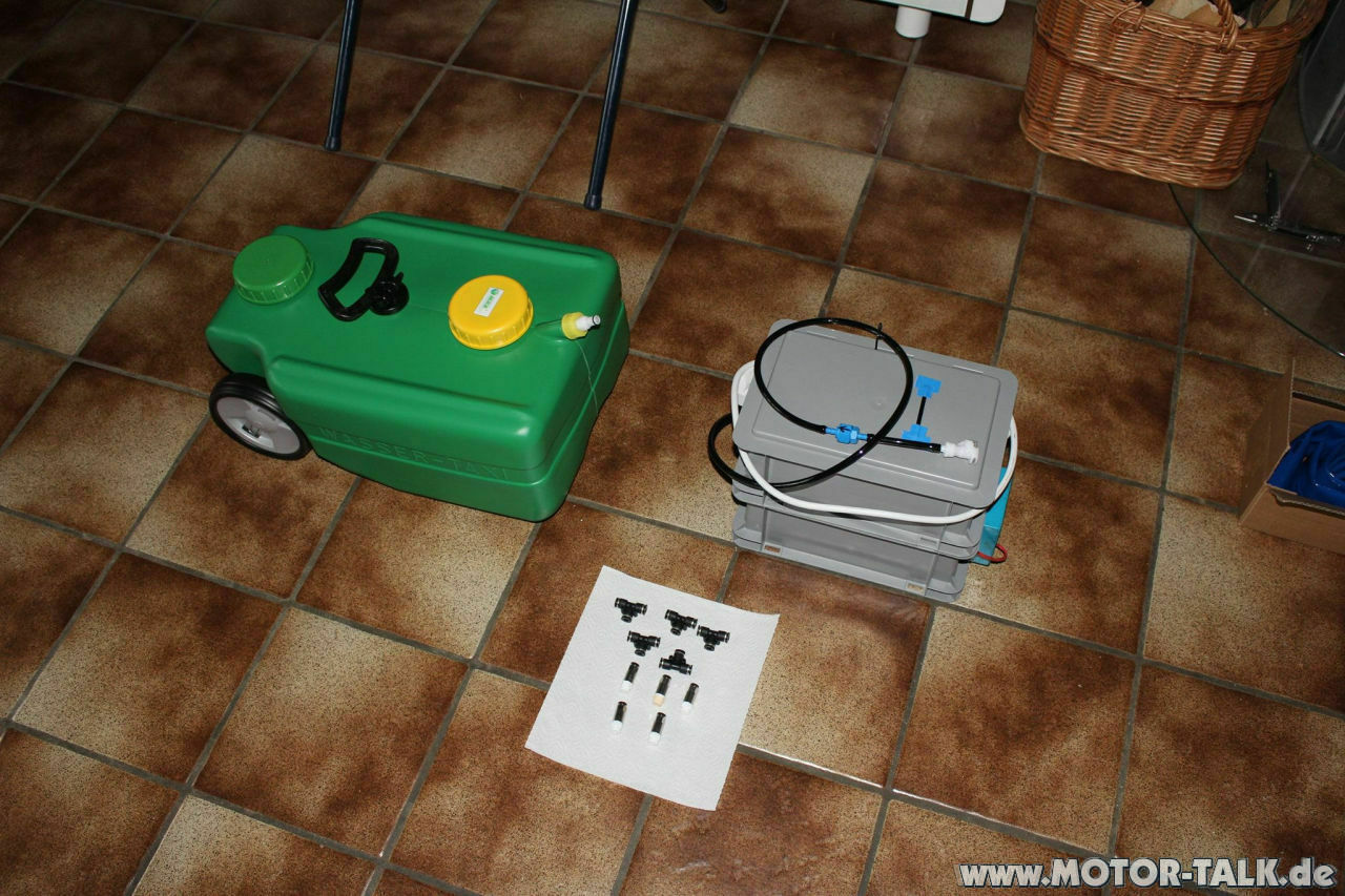

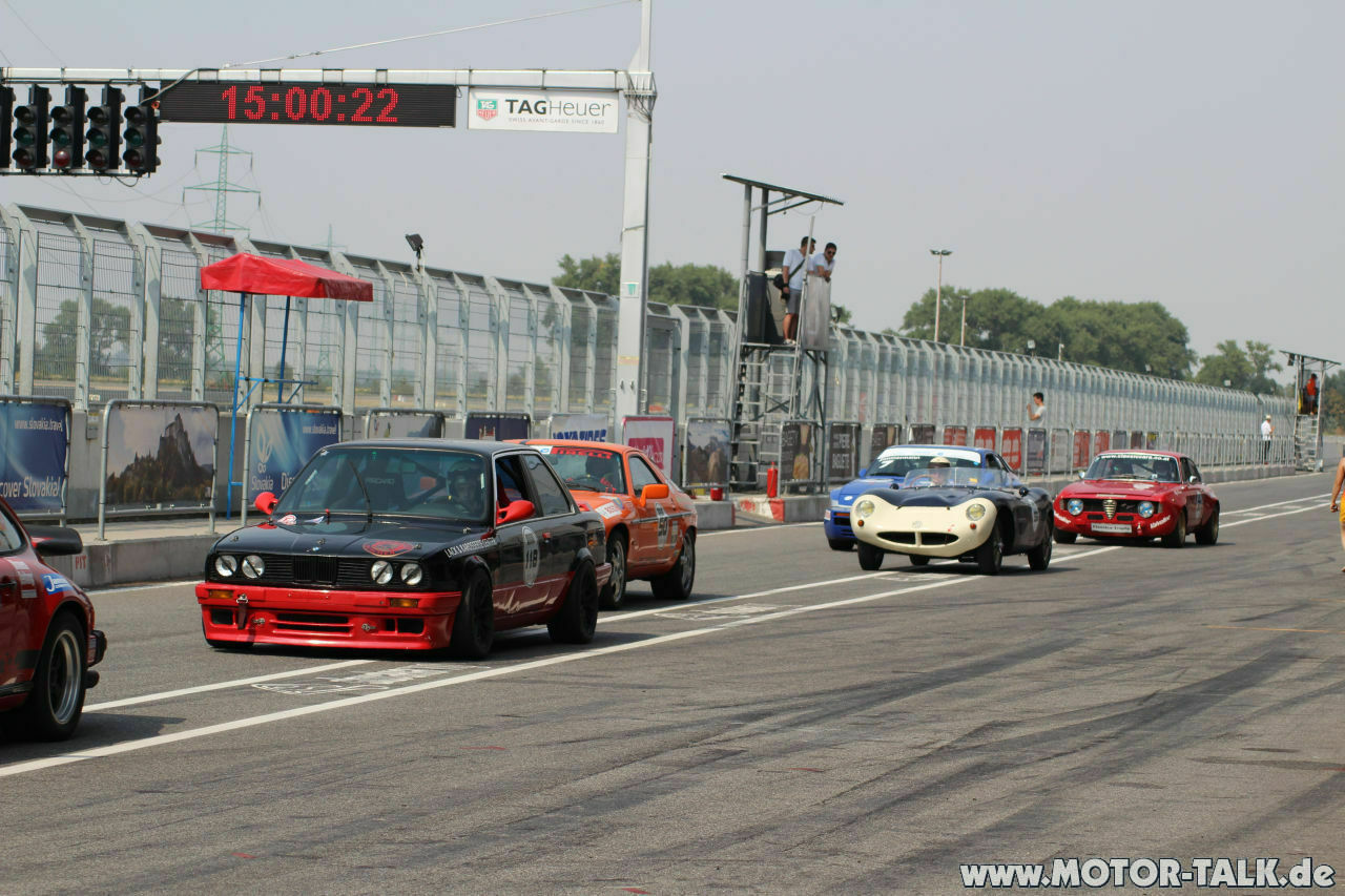

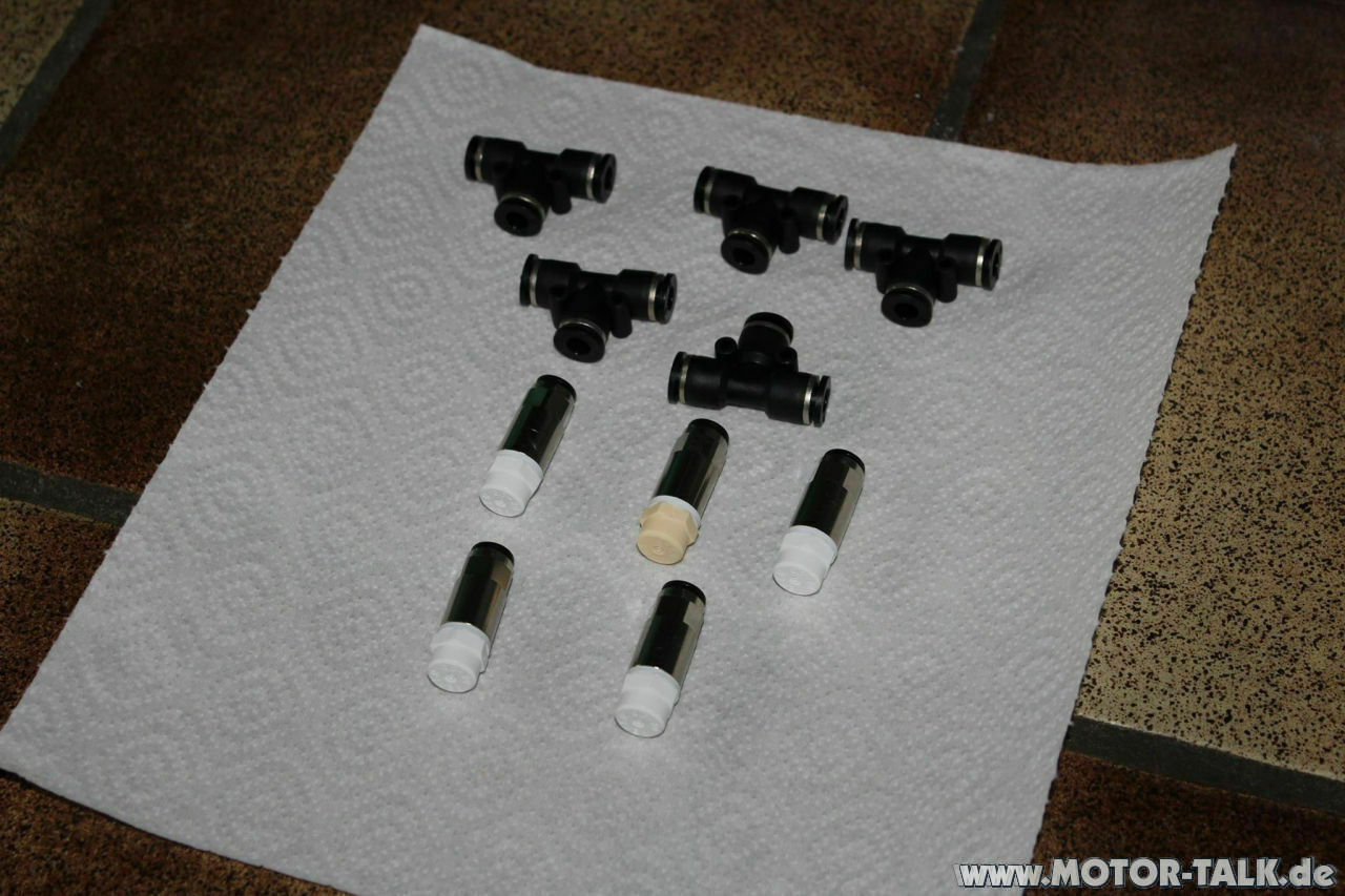

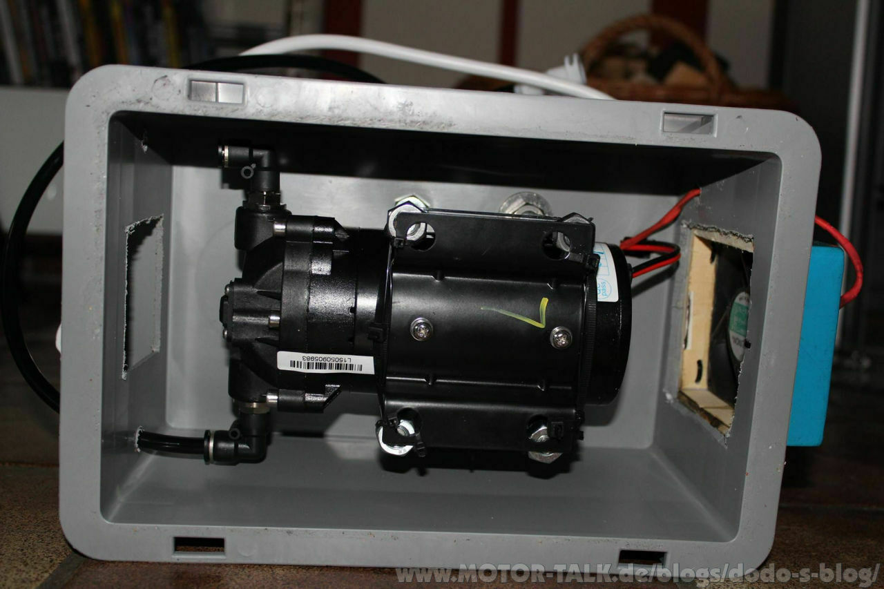

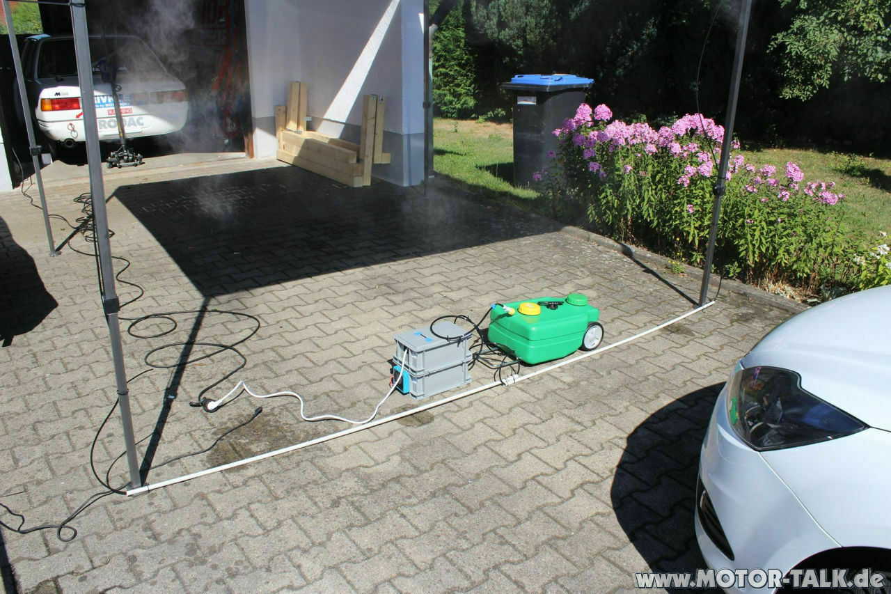

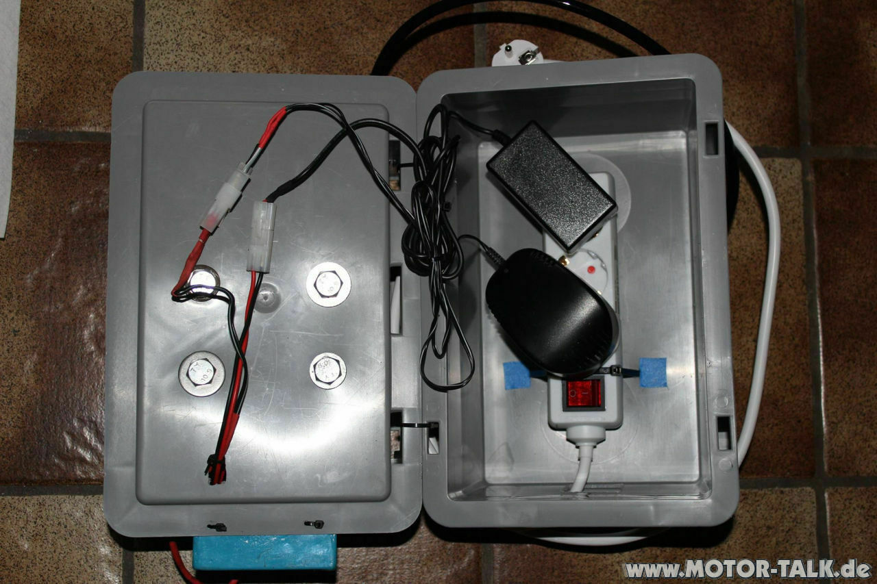

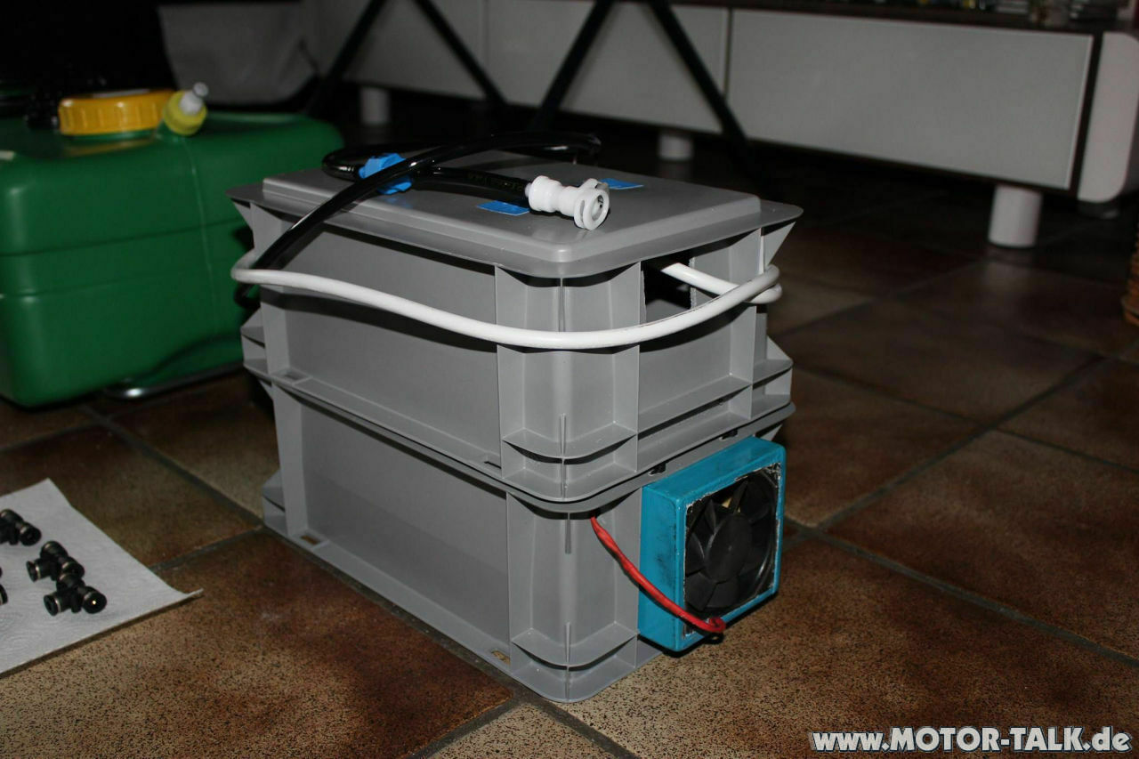

[bild=5]Da es bereits in Ungarn ungewöhnlich heiß war wurde beschlossen, eine Beregnungsanlage anzuschaffen. Eine ebensolche hatte ich bei einem ausländischen Rennteam entdeckt. Das Geheimnis lautet: adibiate Kühlung! Nie was von gehört? Ich auch nicht aber man nutzt dazu schlicht die Verdunstungskälte von Luft und fein zerstäubtem Wasser. Da es zu diesem Zweck nichts von der Stange zu kaufen gibt, war wieder einmal Eigeninitiative gefragt. Fündig wurde ich im Terraristikzubehör. Genauer gesagt, bei www.bdt24.de. Nachdem ich mich einige Zeit durch die Seite gewühlt hatte brachte ein Anruf dann Gewissheit: ja, man könne das System durchaus für den Zweck der Kühlung nutzen.

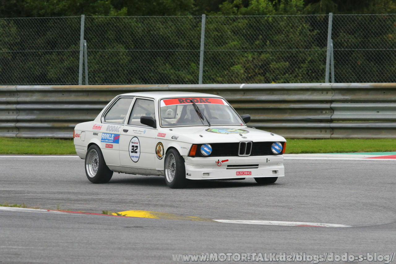

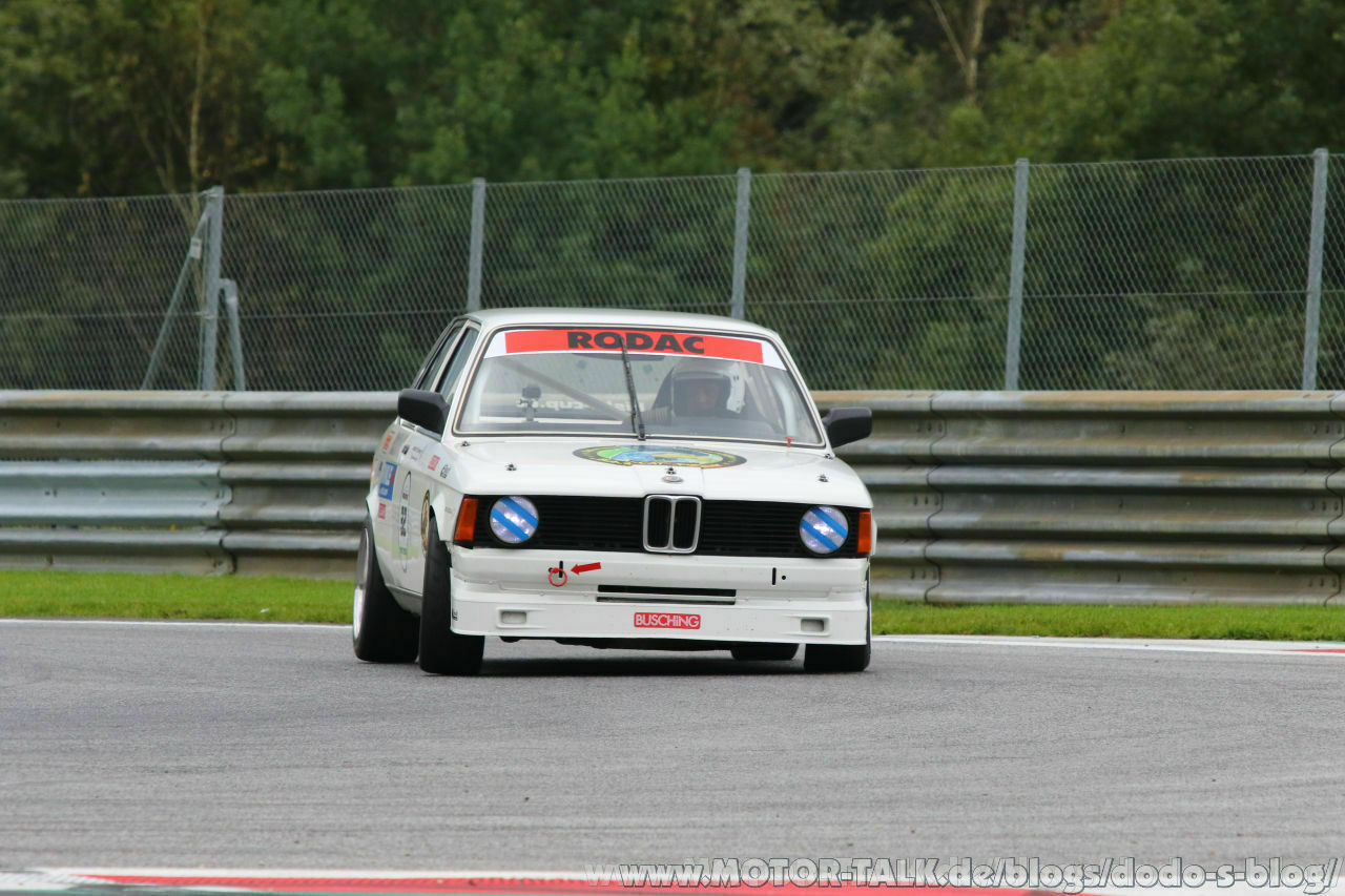

[bild=6]Also wurde ein Pumpe, Düsen, Schläuche und ein 25 Liter Wassertrolley bestellt. Kurz gesagt: ich bin total begeistert! Das ganze funktioniert genau so, wie ich mir das vorgestellt habe. Es wurde lediglich noch eine Konstruktion geschaffen, die sowohl die Pumpe als auch die Netzteile aufnimmt. Ein Netzteil für die Pumpe und das andere für die beiden Computerlüfter die ich zur Kühlung eingebaut habe. Dies hatte schlicht den Hintergrund, dass das ganze nicht im heimischen Wohnzimmer zur Bewässerung des Leguans dienen sollte, sondern mobil auf den Rennen eingesetzt wird. Hier muss dem Umstand Rechnung getragen werden, dass weder Pumpe noch Netzteile unter Wasser stehen. Zwar funktioniert die Pumpe mit Niederspannung aber auch die kommt irgendwo her und wie sich 220 Volt in Verbindung mit Wasser auswirken können, braucht man wohl niemandem erklären.

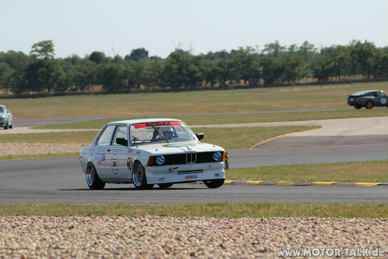

[bild=7]Am Slovakiaring war es dann wie erwartet sehr heiß und die Anlage bestand ihre Feuertaufe tadellos. Auch das Rennauto machte keinerlei Probleme und wir konnten auch diesen Lauf ohne Schäden aber dafür mit durchaus attraktiven Rundenzeiten beenden. Meinen Enthusiasmus musste ich lediglich mit einem Dreher ins Kiesbett bezahlen. Tja, man soll halt nicht jagen, was man nicht töten kann. 😉 Und man sollte seine Reifen nicht überfahren also lautete der Lerninhalt für die Folgeläufe: Schwung mitnehmen aber das Fahrzeug nicht durch den Lenkeinschlag abbremsen. Letzteres führt nämlich zu extremem Reifenverschleiß vorne und das ging so weit, dass ich die Reifen vom Toyo Renndienst von links nach rechts tauschen lassen musste.
