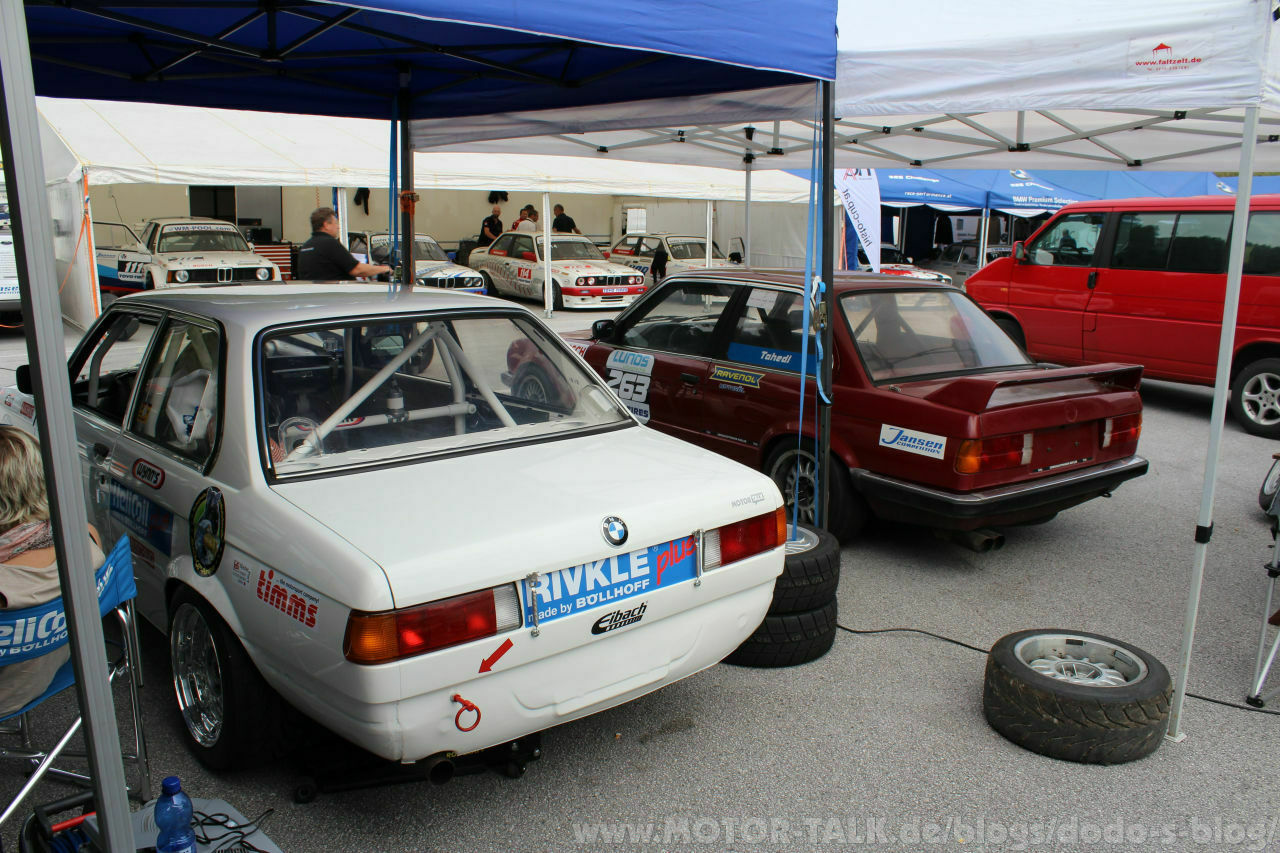

[bild=1]Hallo Zusammen,
nach dem ersten Lauf am Salzburgring hatte ich beschlossen, die Saison in einem Artikel zusammen zu fassen. Das macht auch Sinn, denn vor oder auf einem Rennen passiert in der Regel nicht so viel, dass sich das schreiben lohnen würde. Und natürlich ist es auch eine Frage der Zeit.
Nachdem der BMW und ich die Jungferfernfahrt am Salzburgring unbeschadet überstanden hatten, rückte auch schon die nächste Veranstaltung näher: der Pannoniaring! Zuvor musste jedoch noch das Problem der Bremse gelöst werden denn wir erinnern uns: so wirklich bremsen wollte das Fahrzeug nicht und da wir ohne Bremskraftverstärker unterwegs sind konnte es im Grunde nur der Hauptbremszylinder sein, welchen ich gegen ein neues Exemplar ersetzte.

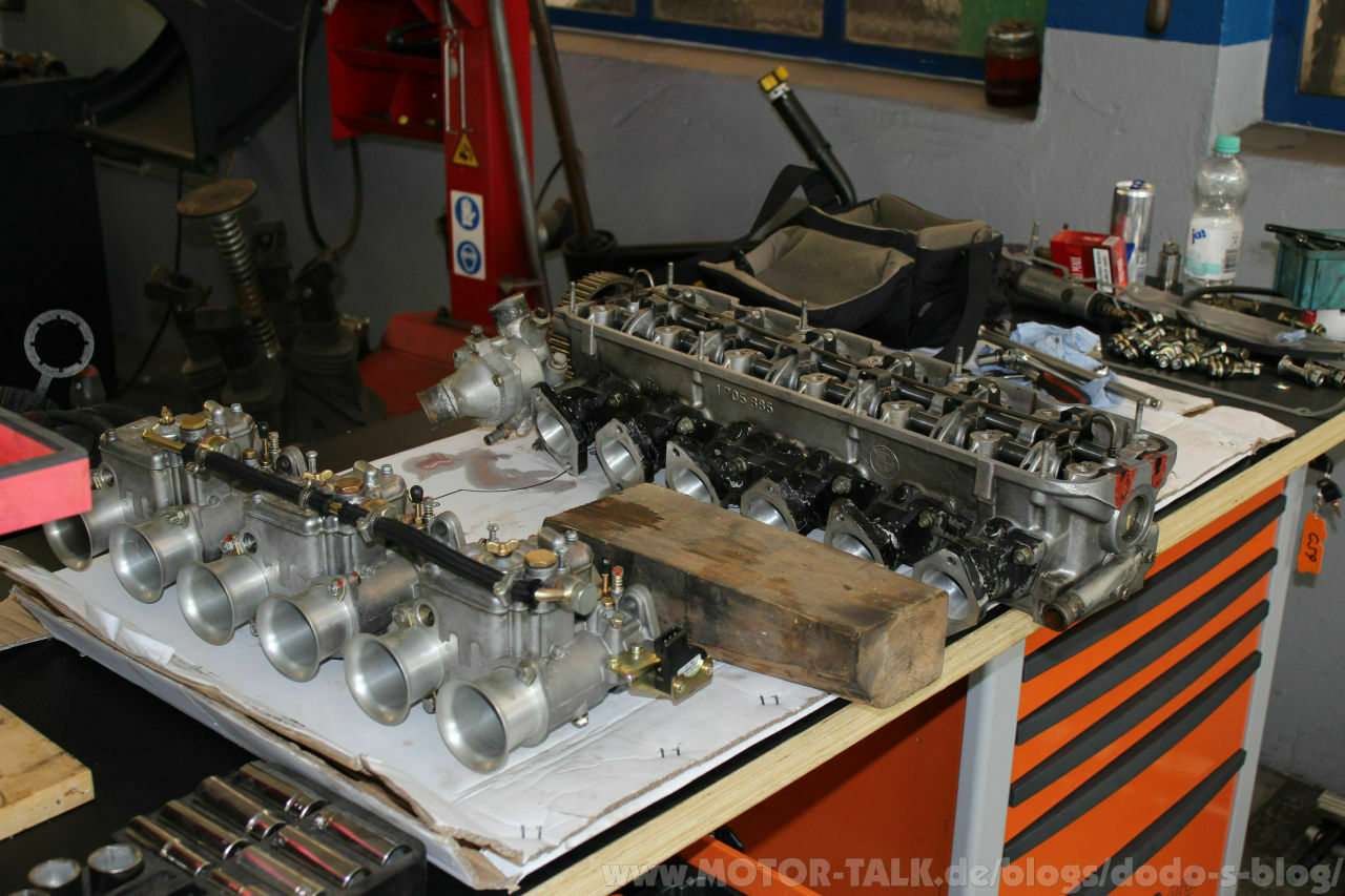

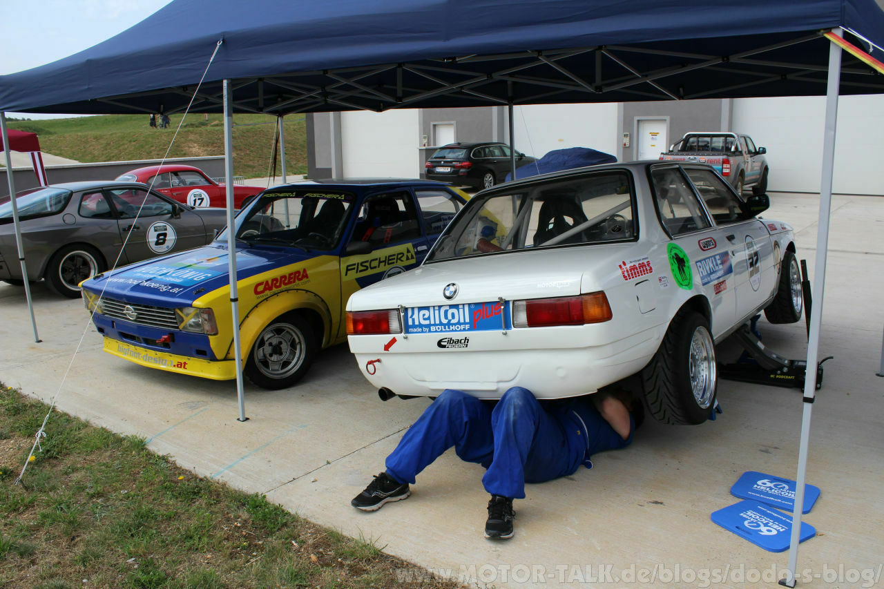

[bild=2]Wie bereits im vergangenen Jahr gestaltete sich die Anreise nach Ungarn problemlos und auch das Wetter hielt keine unangenehmen Überraschungen für uns bereit. Wir konnten also mit Semis die gesamte Veranstaltung bestreiten. Die Bremse funktionierte hervorragend und auch das Fahrverhalten des BMW gab keinen Anlass zur Klage. Ich hatte lediglich den Eindruck, als würde der Wagen etwas zu stark untersteuern. Wenn man sich das Tragbild der Reifen ansieht so könnte es durchaus möglich sein, dass wir vorne ein bischen zu wenig Sturz haben.
Die Rundenzeiten waren dennoch zufriedenstellend wenn man bedenkt, dass ich noch ohne Sperre unterwegs bin und es doch zum Teil aus den engen Kurven heraus erheblich an der Traktion fehlt.

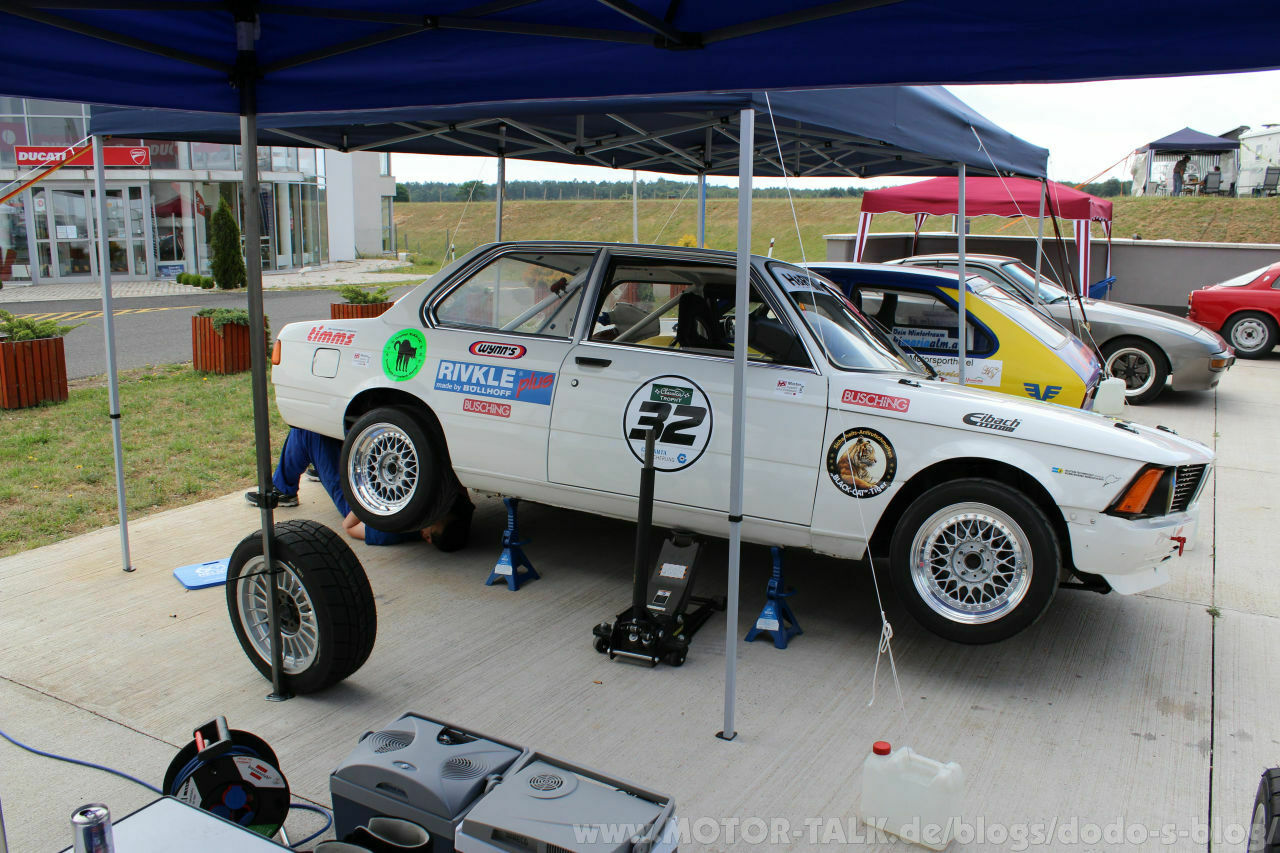

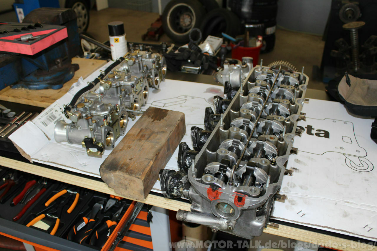

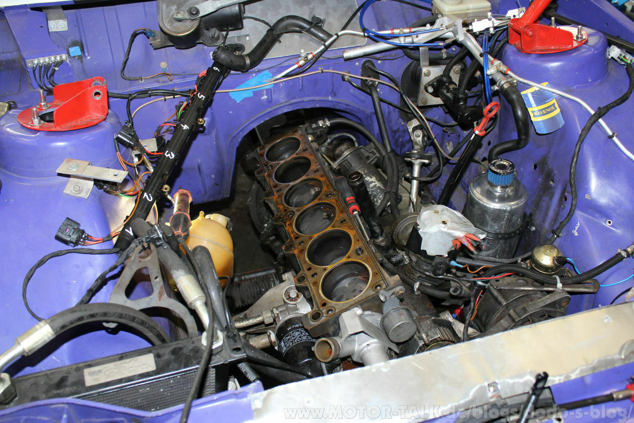

[bild=3]Leider hatten wir auch dieses mal einen Ausfall zu beklagen. Auf etwa halber Höhe der Start / Zielgeraden ließ sich der fünfte Gang nicht mehr einlegen. Also ausrollen und ins Fahrerlager schleppen lassen. Diagnose des Mechanikers vor Ort: Kupplungsnehmerzylinder. Ein reinigen desselben mit anschließendem entlüften brachte keine Besserung also konnten wir den letzten Lauf leider nicht mehr bestreiten und mussten aufladen. Daheim angekommen wurde das Getriebe ausgebaut und siehe da: die Druckplatte hatte den Geist aufgegeben. Hierbei handelte es sich offensichtlich um einen Materialfehler denn selbst im 325er Cup werden z.T. Seriendruckplatten gefahren.
[bild=4]Weil sowieso alles zerlegt war und ich keine Lust hatte in 4 Wochen wieder alles auszubauen weil sich vielleicht bis dahin die Kupplung überlegt haben könnte mich zu ärgern, wurden beide Teile durch Helix Rennsportteile ersetzt. Der Slovakiaring konnte also kommen – dachte ich zumindest. Es war ja nur doch die Dichtung der Wasserpumpe zu ersetzen und das sollte ja nicht das Problem sein, dachte ich…

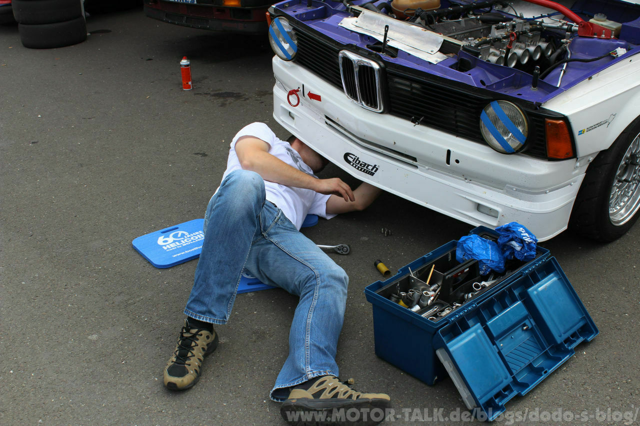

[bild=5]Wasserpumpe also raus, Dichtung drauf und Wasserpumpe wieder rein. Wenn man schon einmal die Zahnriemenabdeckung herunten hat, sieht man sich freilich auch routinemäßig den Zahnriemen an bzw. kontrolliert dessen Spannung. Letztere kam mir zwar etwas gering vor aber es werde wohl so seine Richtigkeit haben ging mir durch den Kopf, denn ich hatte die Spannrolle nicht geöffnet und somit bestand zumindest aus meiner Sicht auch kein Grund, diese zu hinterfragen. Hätte ich wohl besser, denn als ich den Motor dann angelassen hatte um zu entlüften. war mein erster Gedanke: „nichts bewegt sie wie ein Russischer Panzer“. Das hörte sich nicht gesund an. Werkzeug im Motorraum vergessen? Kontrolle negativ. Also noch einmal und wieder ein Geräusch, das nichts Gutes erahnen ließ.
[bild=6]Etwas ratlos dann ein Anruf beim Clubkollegen mit dem Ergebnis, dass die Druckplatte vielleicht am Getriebegehäuse schleift. Klang logisch: E30 Kupplung und E21 Getriebegehäuse. Also wieder aufladen, abladen und Getriebe wieder raus. Fazit: es schleift nichts. Jetzt war guter Rat teuer also kontrollierten wir die Steuerzeiten und siehe da: Zahnriemen übergesprungen. Über das warum und weshalb kann man nun bis in alle Ewigkeit spekulieren. Tatsache war: noch 5 Tage bis zum Rennen und ich hatte keine Ahnung, wie ich das schaffen sollte. 🙁
[bild=7]Was dann folgte war ein Marathon der besonderen Art: Kopf herunterbauen, Einlassventile ersetzen, Kipphebel ersetzen, alles wieder mit neuer ZKD, neuem Zahnriemen etc. zusammenbauen und hoffen, dass es funktioniert. Am Tag vor der Abreise noch morgens einen Kühlwasserschlauch bei BMW besorgt und angelassen – er lief. Ich konnte also aufladen und mich auf den Weg in die Slowakei machen. An dieser Stelle meinen herzlichsten Dank an Klaus und Dieter ohne die diese Aktion in solch kurzer Zeit für mich nicht zu bewerkstelligen gewesen wäre. Danke vielmals!!! 😎
