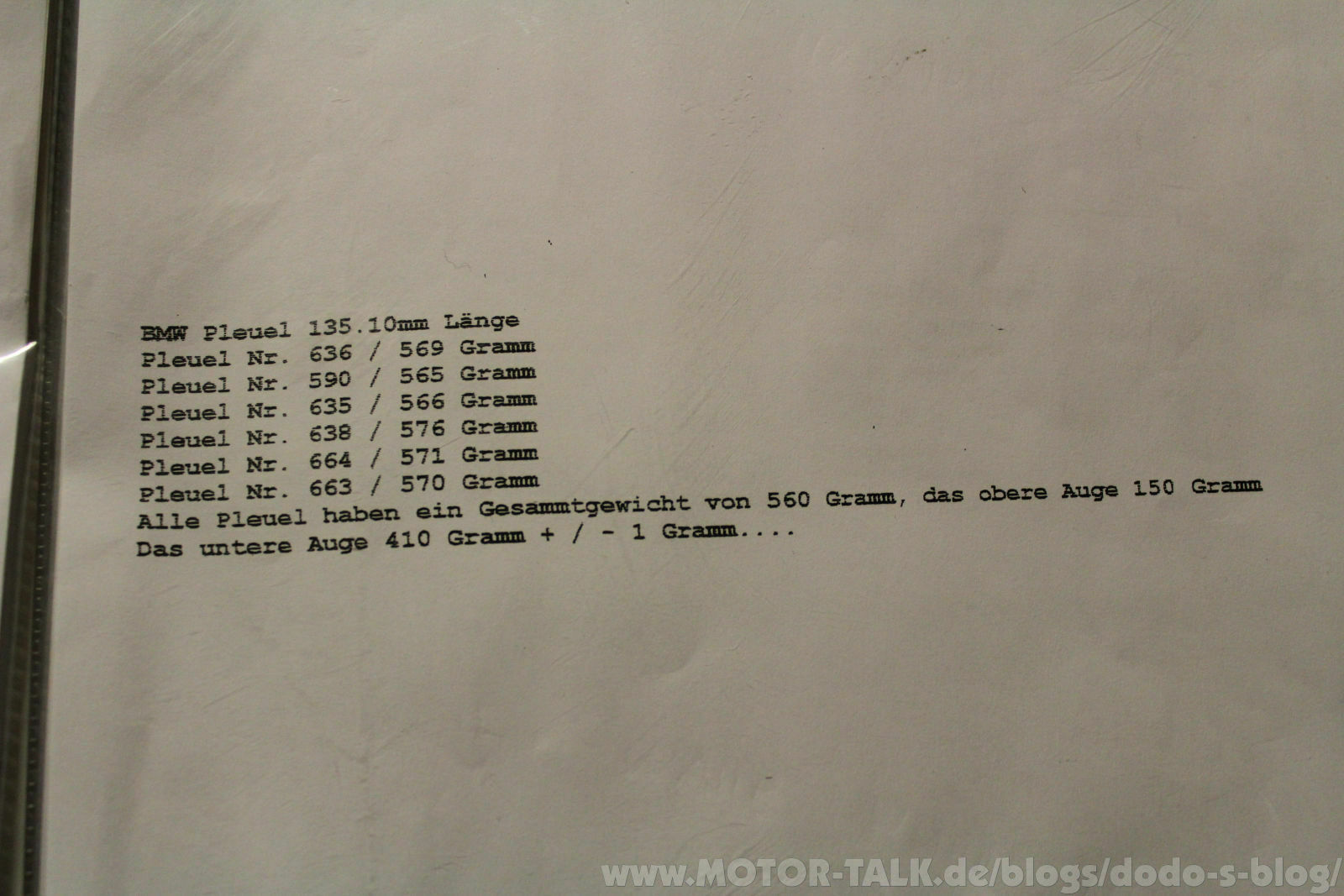

  • Leichtere Pleuel, ausgewogen nach oszillierendem und rotierendem Teil, sowie Angleichung des Gewichts (Kugler Motorsport)

[bild=2]All das dient einzig und allein dem Ziel, eventuelle Schwingungen zu beseitigen, bzw. sie gar nicht erst entstehen zu lassen.

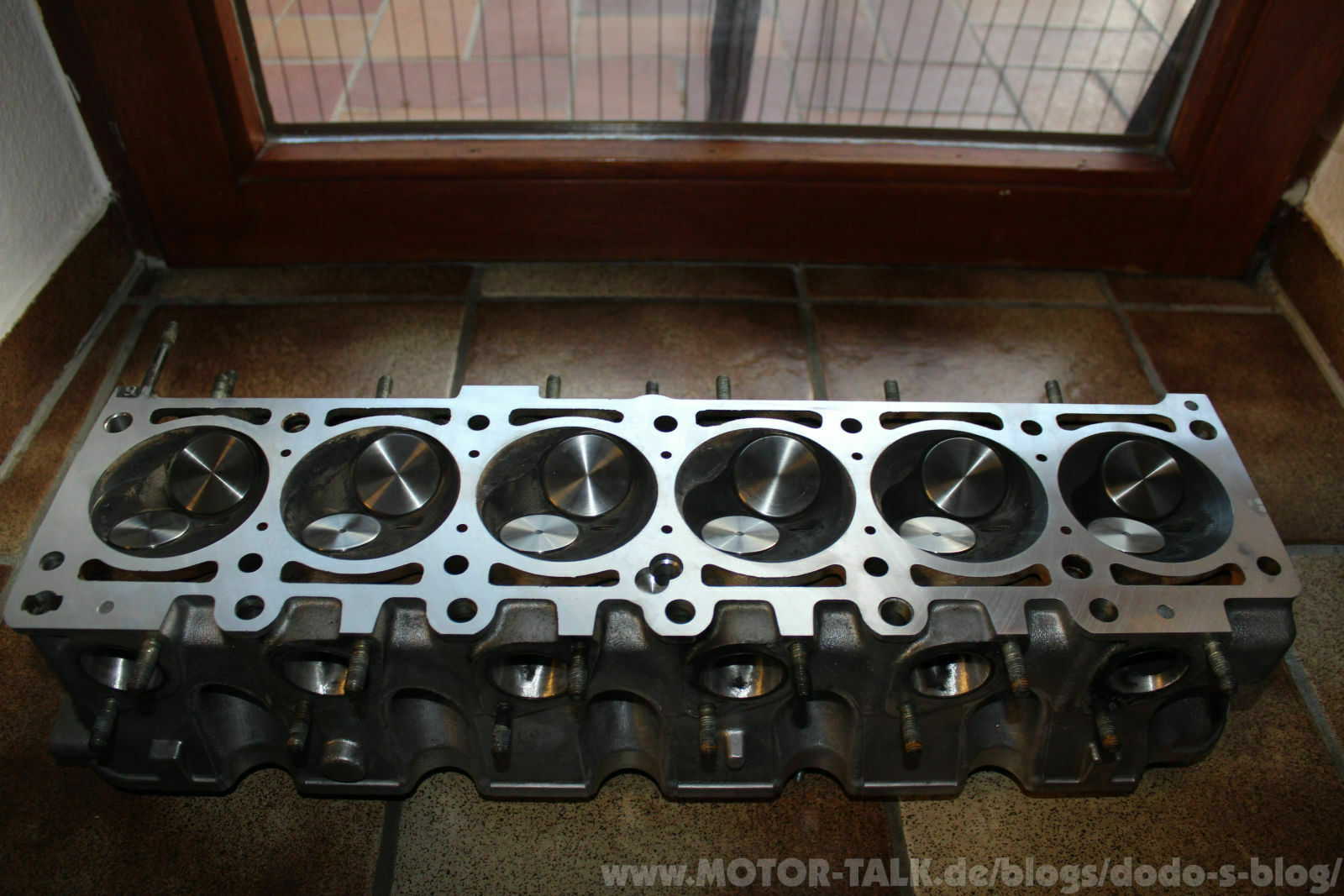

Weil sowieso alles auseinander war wurden noch weitere Kleinigkeiten der Vollständigkeit halber durchgeführt:
  • Ein- und Auslasskanäle nachbearbeitet (sequentur Motorsport)
  • Ein- und Auslassventile bearbeitetVentilsitze nachgeschnitten (Zöllner Motoren)
  • Kopf abgezogen (Zöllner Motoren)
  • Anderer Motorblock im Tausch (Möst Racing)
  • Neue Ventilführungen, strömungsgünstig bearbeitet und leicht gekürzt (Zöllner Motoren)

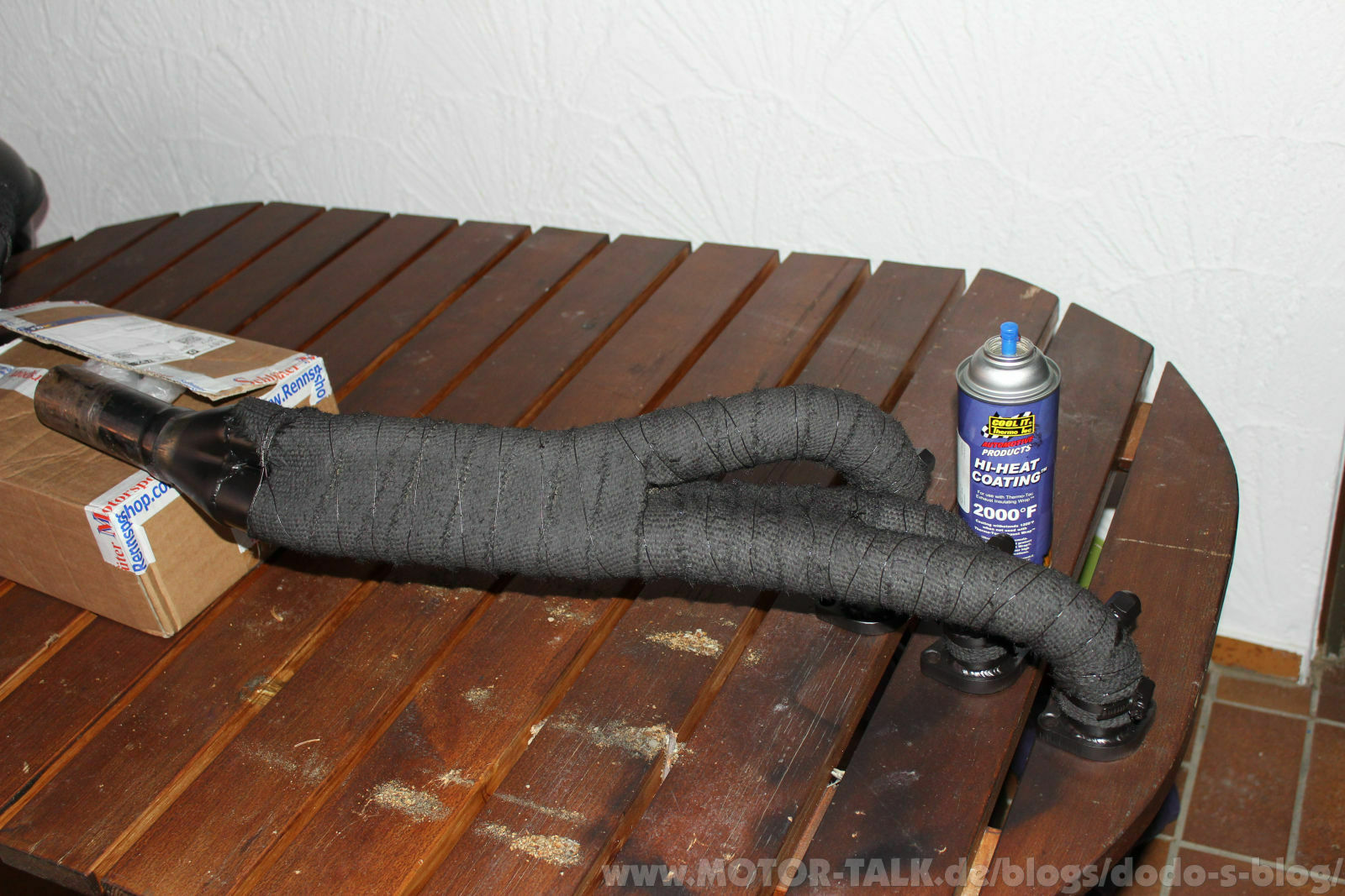

  • Fächerkrümmer mit Hitzeschutzband eingewickelt (sequentur Motorsport)

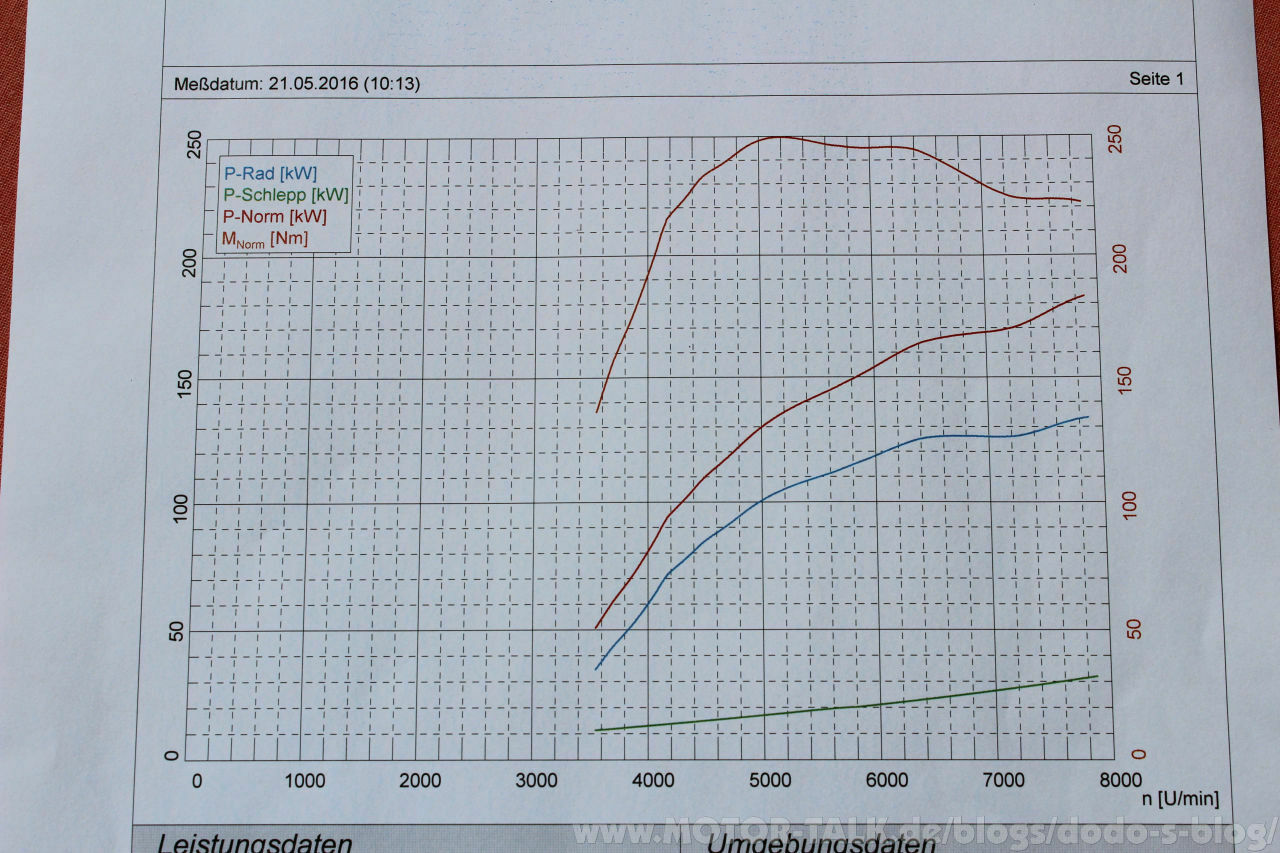

Leistungsfahrt und Fazit
Zuerst musste dem Prüfstand noch beigebracht werden, welche Drehzahl anliegt. Ich durfte also zum ersten mal bis zum vierten Gang selbst (warm) fahren. Sehr geil! Vor allem ein krasses Gefühl die Gänge durchzuschalten, auf der Stelle zu stehen, die große Anzeigetafel und die Armaturen im Blick. Ein tolles Erlebnis! 😎😎
Nachdem die Lambdawerte kontrolliert, protokolliert und durch Umbedüsen korrigiert worden waren, konnte endlich die Leistung ermittelt werden. Das Diagramm spricht für sich und man konnte die ehrliche Freude über die guten Werte und den perfekten Lambda in Christians Gesicht deutlich erkennen. Das macht für mich einen wesentlichen Bestandteil eines solchen Projektes aus, wenn man sich gemeinsam über das Ergebnis freut und freuen kann denn jeder weiß, wie viel Arbeit und Rückschläge damit verbunden sind.
Kaum zu glauben ist auch, dass der Vortrieb durch den Drehzahlbegrenzer im Zaum gehalten wurde. Letzterer setzt nämlich bei der oben zu sehenden Drehzahl „soft“ ein und nimmt die Zündung zurück um dann einige Umdrehungen später „hart“ abzuregeln. Da der Motor nagelneu ist, haben wir es dann auch dabei belassen. Das reicht erst einmal vollkommen aus und heute ist nicht aller Tage. Jetzt wird erst einmal gefahren und wenn alles zufriedenstellend funktioniert, kümmern wir uns in Ruhe um die Zündung. Das wird auch spannend und ich freue mich schon heute auf unsere Versuche. 🙂

Mit der Motorleistung von gut 250 PS und ab 4000 U/min sattes Drehmoment bis 7000, damit sollte es vorran gehen ohne den Motor oft mit hohen Drehzahlen zu peinigen bzw quaelen zu müssen . Wenn dazu die Getriebeabstimmung samt Achse passt gehts da gut vorwärts was sich mit einem runden und weichen Fahrstil sicher in schnelle Rundenzeiten ummuenzen lässt! Und mit einer zweiflutigen Anlage, die ja auch noch kommt, kann man noch etwas an Power draufpacken...

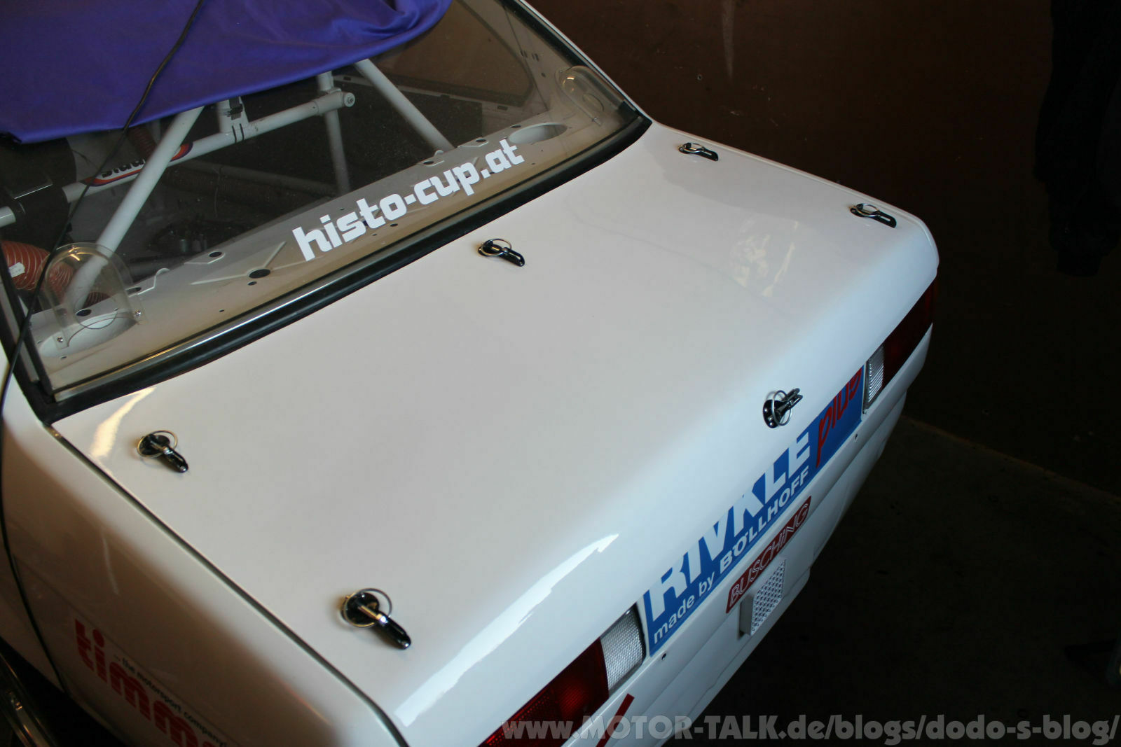

Nein, leider nicht. Ich darf dort nicht fahren. Das Auto hat eine Motorhaube aus GFK, einen Heckdeckel aus GFK und Makrolonscheiben. Darüber hinaus eine vollelektronische Zündung, Einzelzündspulen und die elektrische Wasserpumpe. Nach Anhang K darf man das nicht. Was ich mich jedoch schon seit geraumer Zeit frage, ob die Wasserpumpe und die Zündung (ohne Spulen) nicht theoretisch in der Gruppe 5 Spezialtourenwagen einsetzbar wären? Man würde dort zwar kein Land sehen aber das müsste doch gehen? Kennt sich da jemand aus? Elektrische Wasserpumpen gibt es seit den dreißiger Jahren und eine vollelektronische Zündung gab es in den 70ern von Dr. Hartig. Oder geht das nicht, weil das Fahrzeug so nie homologiert wurde? 😕
