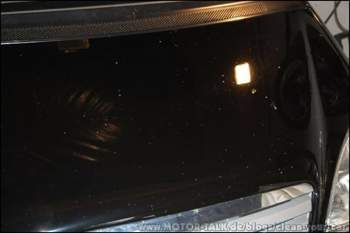

machen wir erst mal einen Rückblick wie ich den Wagen damals übernommen habe. Der Lack war vollkommen runter gewirtschaftet bzw. Stumpf und auch die Felgen sahen aus als ob sie die besten Tage gesehen haben 😠
[bild=1]
[bild=2]
Damals habe ich dann 2 Tage investiert und den Wagen wieder kurzfristig Salonfähig für die Straße gemacht 😉

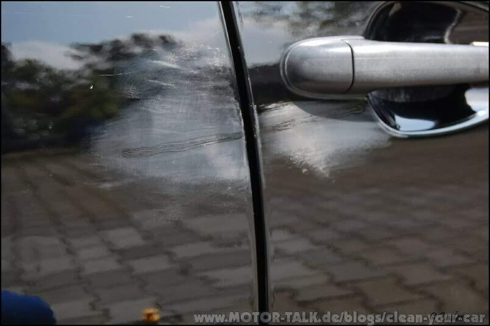

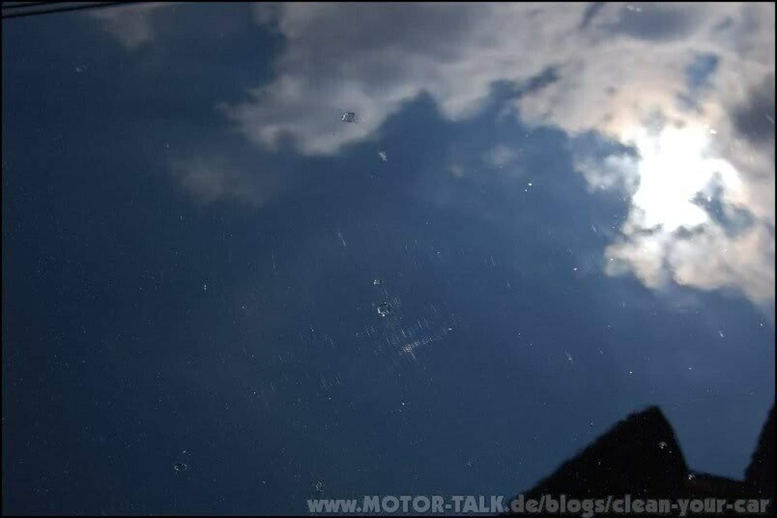

Steinschlagbeseitigung
[bild=4]
[bild=5]

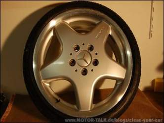

Felgenaufbereitung
vorher
[bild=6]
nachher
[bild=7]

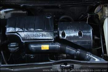

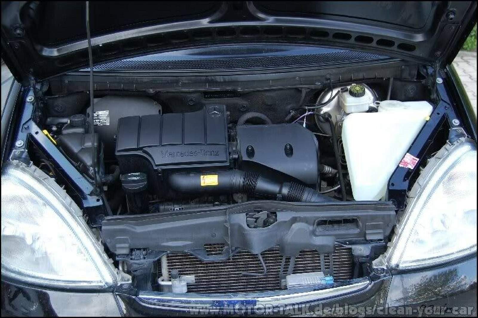

Nachdem das erledigt war, blieb noch was Zeit um mich mit dem Motorraum zu beschäftigen. Das ganze habe ich mit dem Rotweiss Aktiv-Schaum gereinigt und hinterher mit dem KC Motor-Plast eingesprüht. Ostern war zwar vorüber aber dennoch ist es immer wieder eine Überraschung nach der Wartezeit.
[bild=20]
[bild=21]
[bild=22]
Während das Motor-Plast wirken kann, nahm ich mir noch den Tankdeckel vor. Aber auch hier gab es eine kleine Überraschung, den so langsam macht sich das Alter bemerkbar bzw. der Pfusch in der Produktion. Was soll´s da musste ich durch den ich will das so ja nicht stehen lassen.

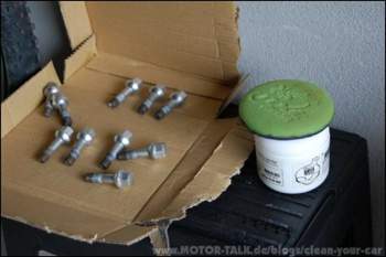

Aber auch die Radschrauben bekamen noch etwas Kosmetik 😉
[bild=28]
