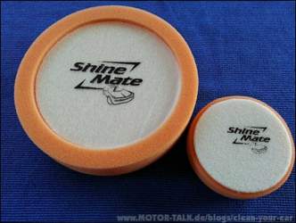

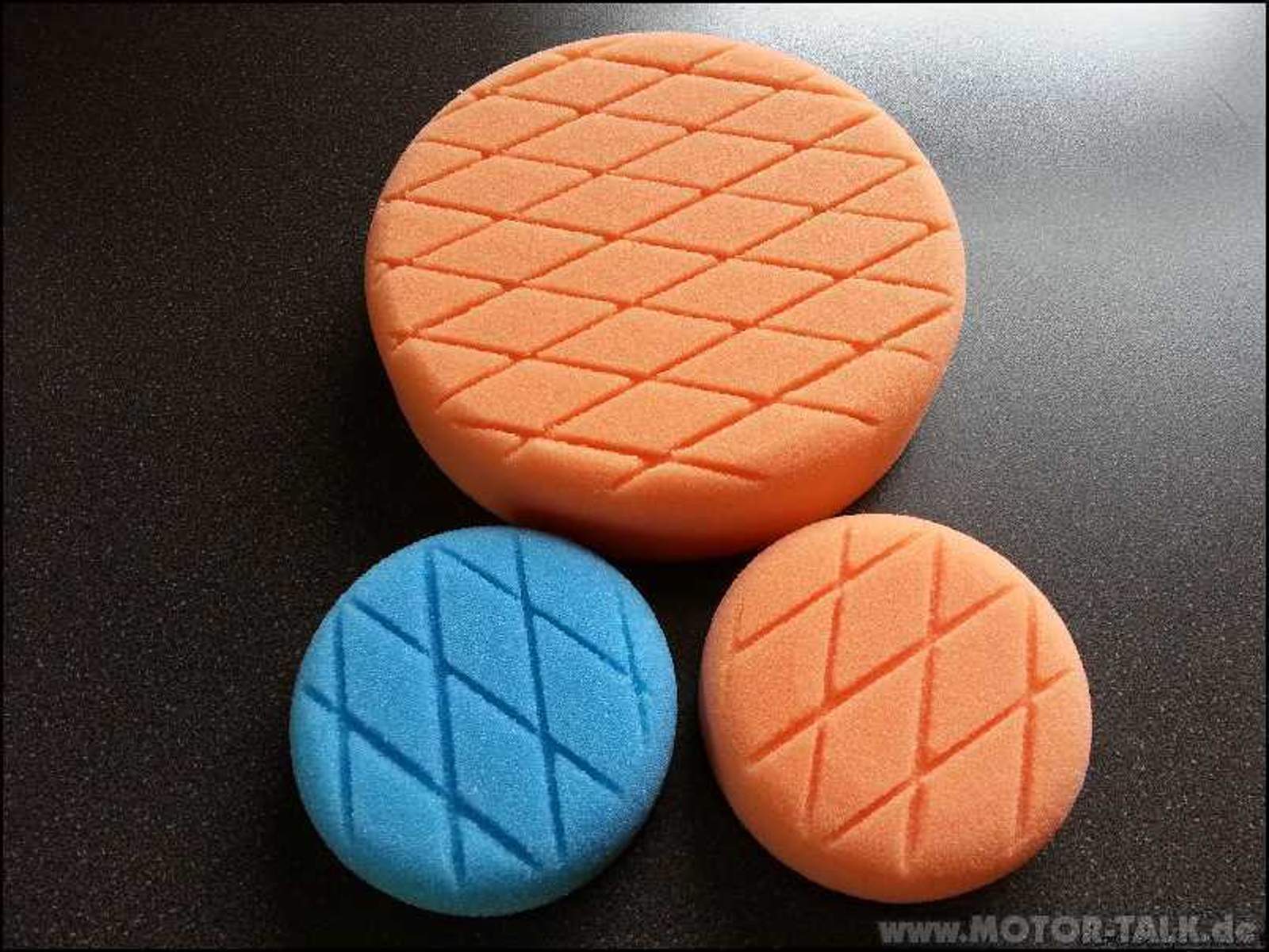

vielleicht kennt der ein oder andere diese Foam Pads von Shine Mate !?
Ich bin beim stöbern im Netz nach Pads auf diese Marke gekommen und habe mir gleich mal welche zur Probeansicht/ polieren bestellt 😁
[bild=1][bild=2][bild=3]

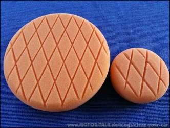

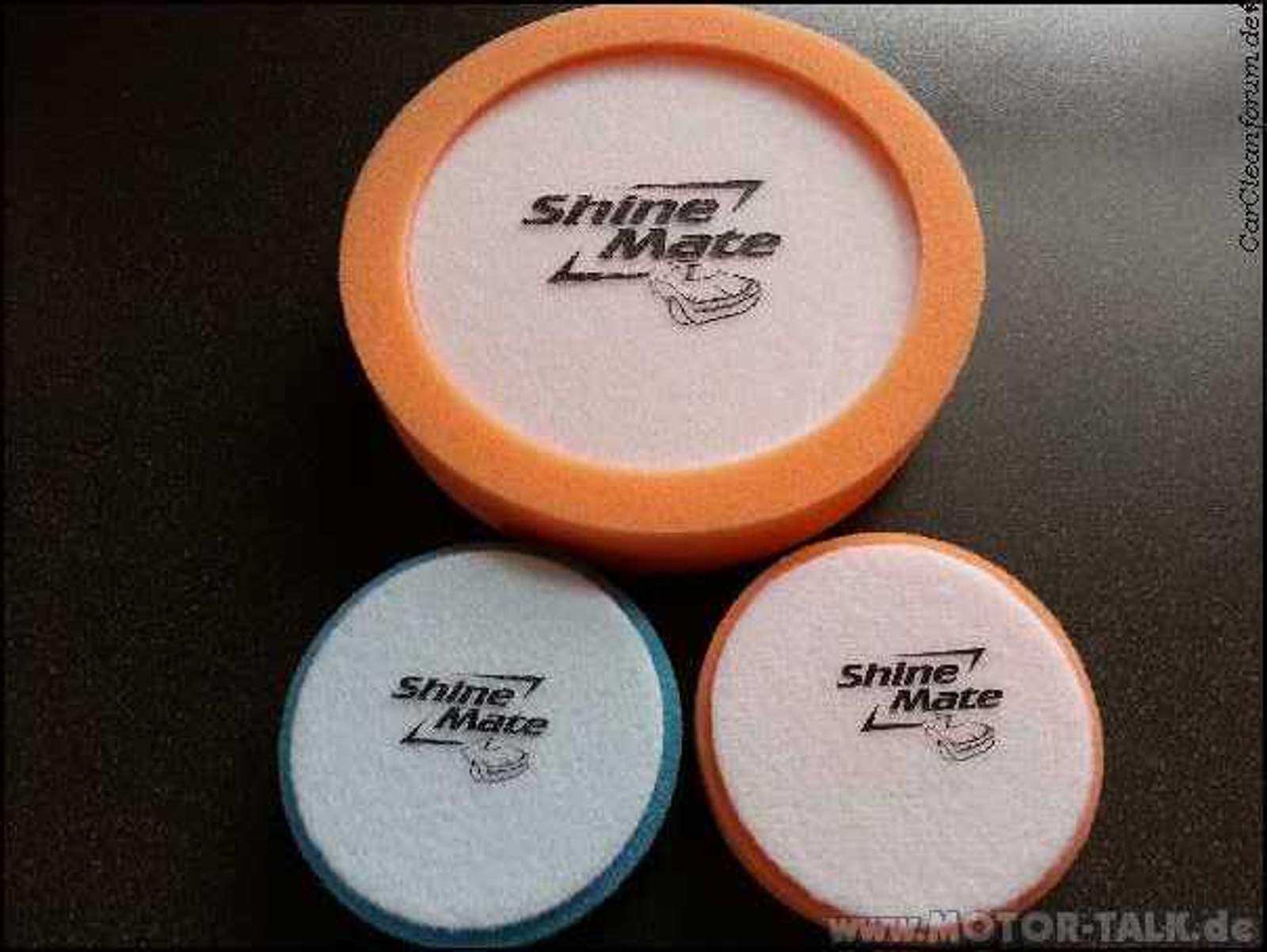

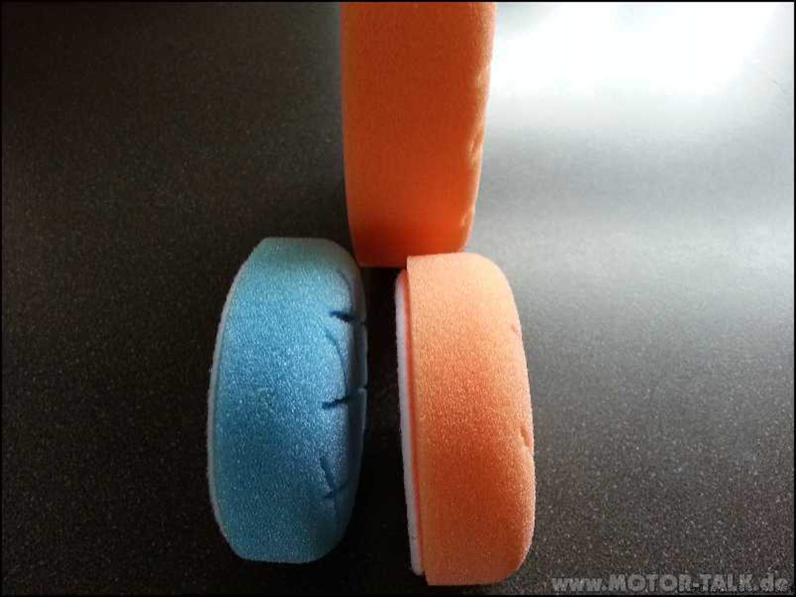

Interessant war für mich die Struktur, die ja so ähnlich den Chemical Guys ist!
Als Muster habe ich "mittel hart, blau" und "normal, orange" (so die bezeichnungen) geordert und auch bekommen. Der
Schaumstoff beider Varianten ist fest, so das man hier von Qualität sprechen kann!
Ansonsten sind sie sauber verarbeitet, soll heißen das auch der Klett gut ist.
Für den ersten Test wurden mit den Pads auf der Flex 3403 ein paar Runden gedreht mit einer groben Politur und entsprechender Drehzal, so konnte ich gleich sehen ob Klett und Pad das auch durch halten und das haben sie ganz gut gemacht. Der Schaumstoff hat nicht nachgegeben oder wurde in irgendeiner weise weicher.
Somit konnte ich keinen Nachteil gegenüber den anderen Herstellern sehen.
Und das gute daran ist noch, das die Pads Preislich zwischen 3€ und 8€ liegen je nach Größe 😉. Schade ist nur, das ich keine 5" Pads bekomen habe. Denke aber, das man hier auch mir 6" leben kann!

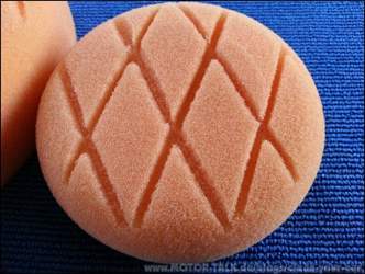

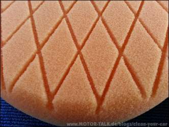

 Zwischenbericht bzw. Update:
die Pads waren jetzt 2 Tage im Einsatz auf der Flex 3403 und dem Rupes Exzenter und als Oberfläche diente mein Benzlack 😉.
Mit den kleinen 3" Pads lässt sich eine Grobe Politur auf der Flex3403 auf jeder Stufe der Drehzahl sehr gut fahren. Die Politur bleibt auf dem Pad bzw. in den Ritzen. Somit gibt es kein verspritzen vom Material.
Auch der Schaumstoff ist Stabil wie man es von den guten Bekannten Pads gewohnt ist.
Das 6" Pad wurde auch auf der Großen Rupes gefahren, aber ich war damit nicht Glücklich, da hier das Pad bzw. die Maschine hoppelte. Somit war das Pad ein Fall für den Exzenter und hier konnte diese Größe ihre Stärke ganz gut ausspielen 🙄🙂. Das Pad in der Größe passt gerade so auf den Exzenter bei der Rupes vom Teller. Ist daber kein Problem, da ja das Pad einen Überstand hat und somit der Teller gut versteckt ist.
Defekte liesen sich in dieser Kombi auf dem Benzlack ganz gut bearbeiten und hier lief das Pad dann so wie ich es wollte. Auch hier konnte man die Politur so fahren wie man es gwohnt ist ( keine verspritzen vom Material) 😉.
Alles in allem kann ich nur sagen, von mir eine Kaufempfehlung für die Pads.

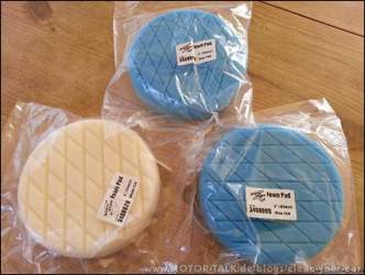

Mon May 27 17:05:43 CEST 2013    |    cleanfreak1
da sich die Pads sehr gut machen, hab ich gleich mal etwas nachschub geordert 😉 und zwar diesesmal die blauen für die mittleren Defekte und ein weißes für den Finish Arbeitsgang (Precleaner)
Die Orangen waren nicht lieferbar!
Die sind jeweils für den Exzenter gedacht, da in kürze wieder einen kleine Einweisung ansteht und der Besitzer das ganze selber erledigen möchte 🙄
