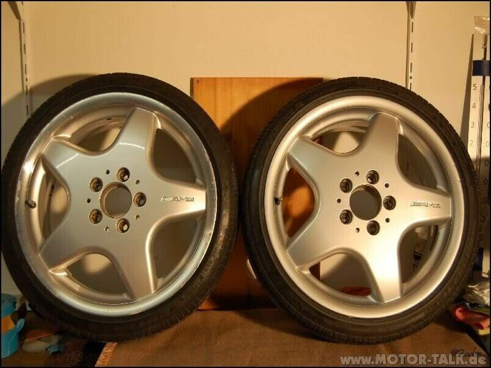

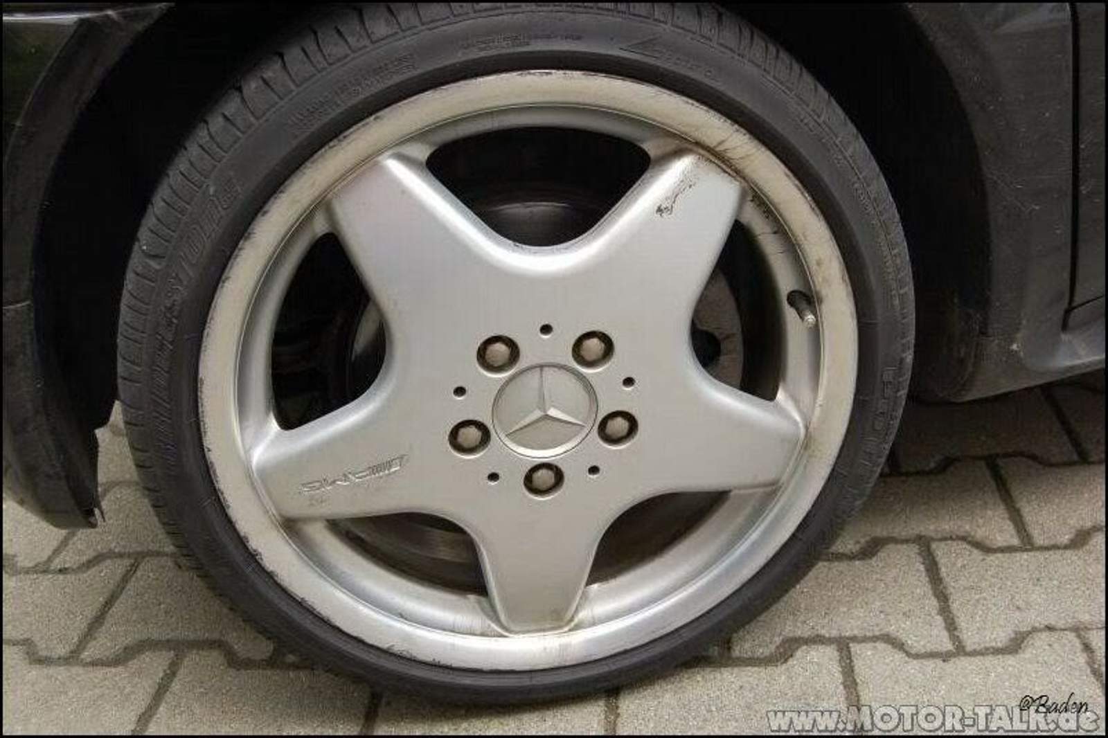

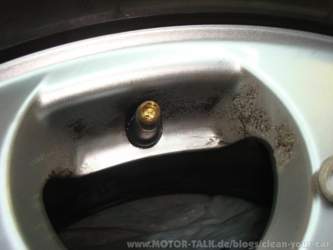

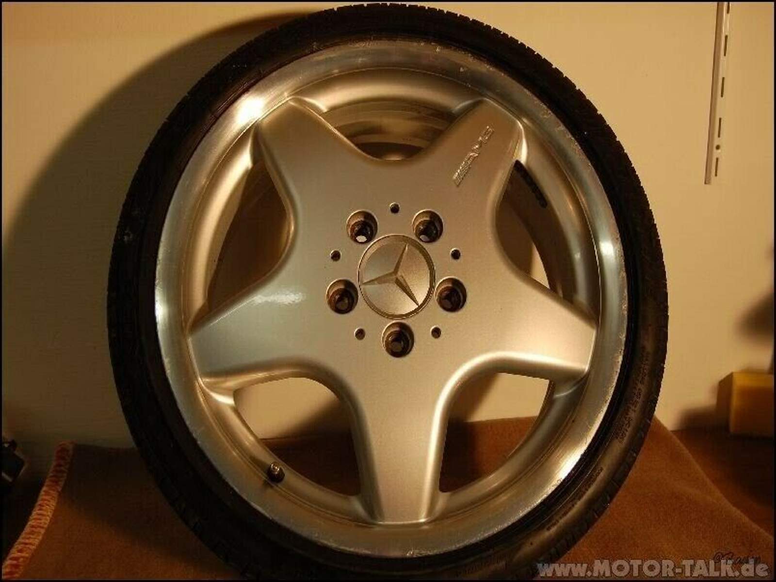

Da es nun so langsam Zeit wird mich um die Alu´s von der A-Klasse zu kümmern, habe ich mich dem jetzt angenommen. Den die sehen ja leider so aus😰
(stand Frühjahr 2010)
[bild=1]

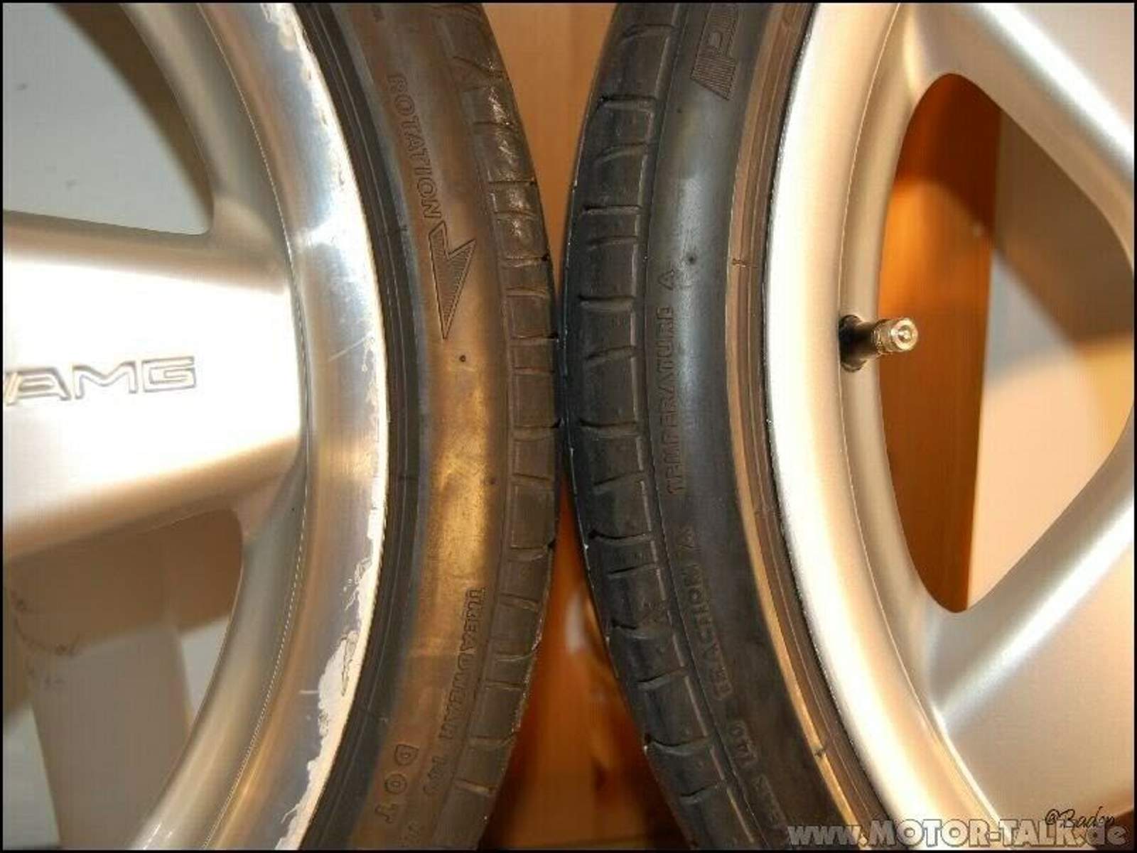

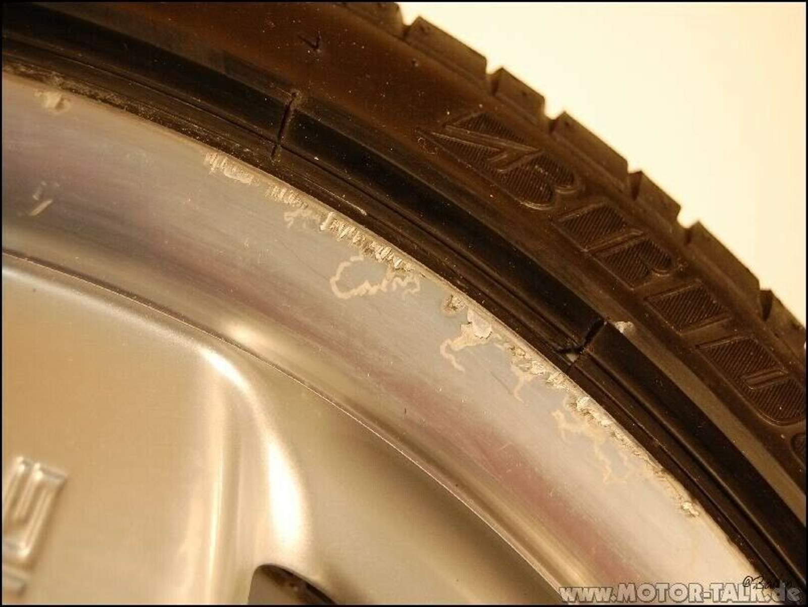

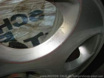

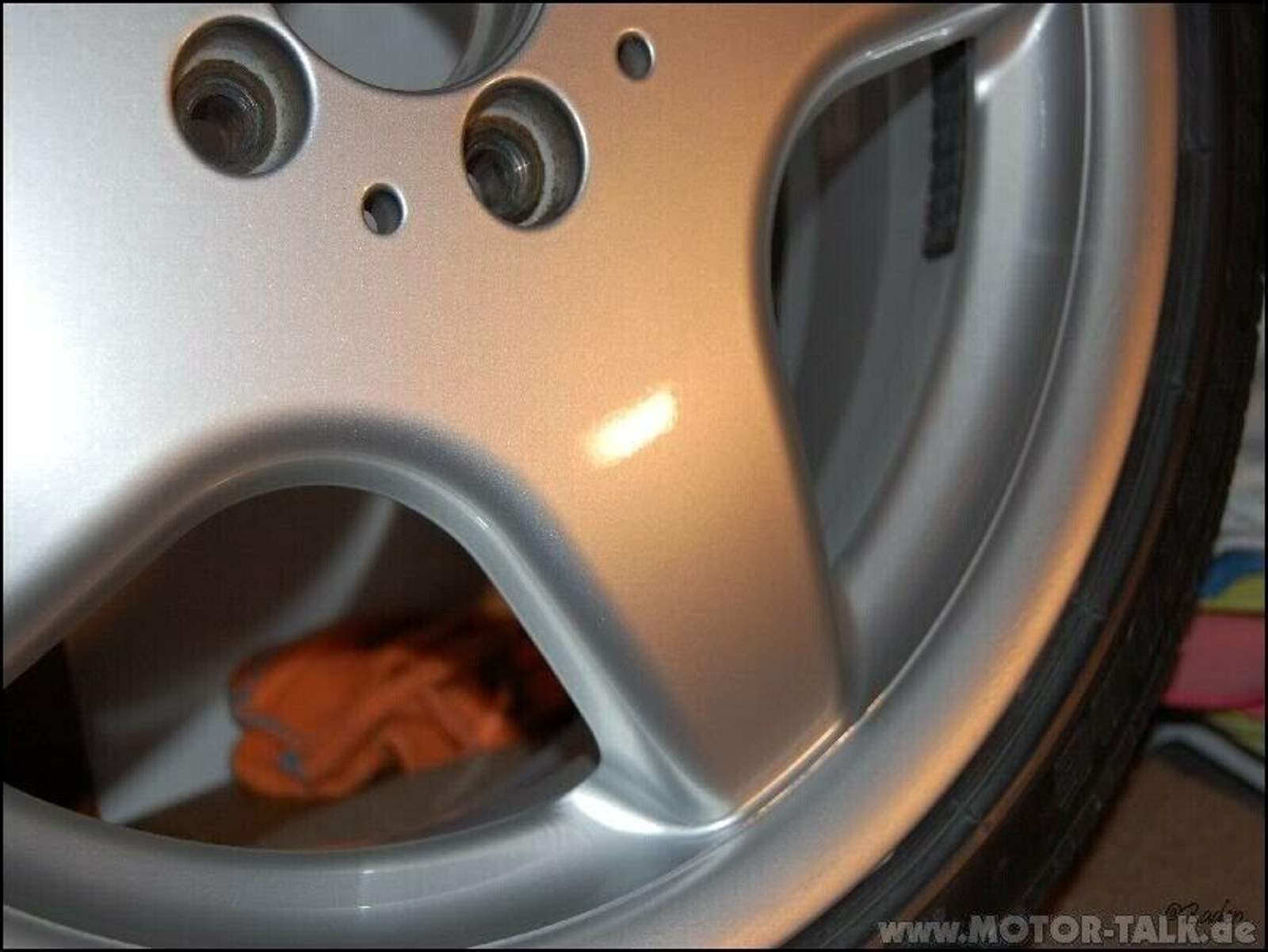

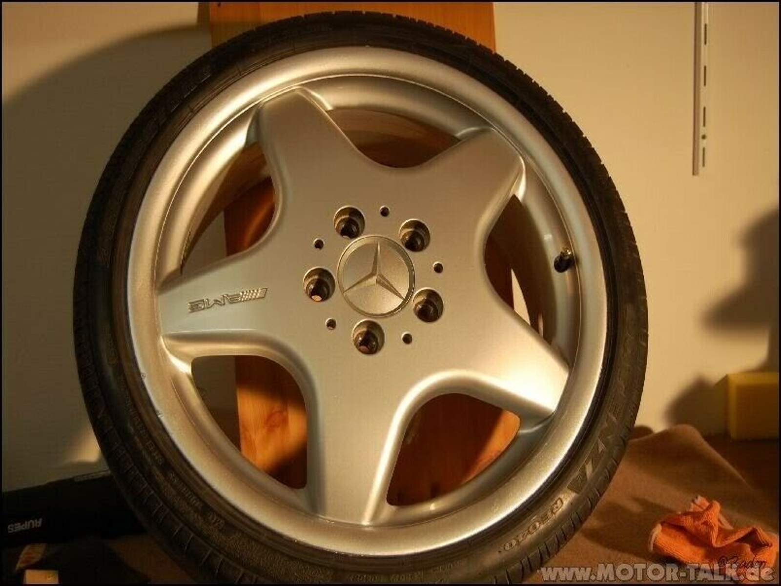

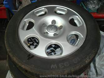

In der Zwischenzeit wurde die Felge ein paar mal gepflegt, um den Gesamteindruck etwas zu mildern. Aber das reicht mir leider immer noch nicht, da der Klarlack angegriffen ist durch Bordsteinschäden.

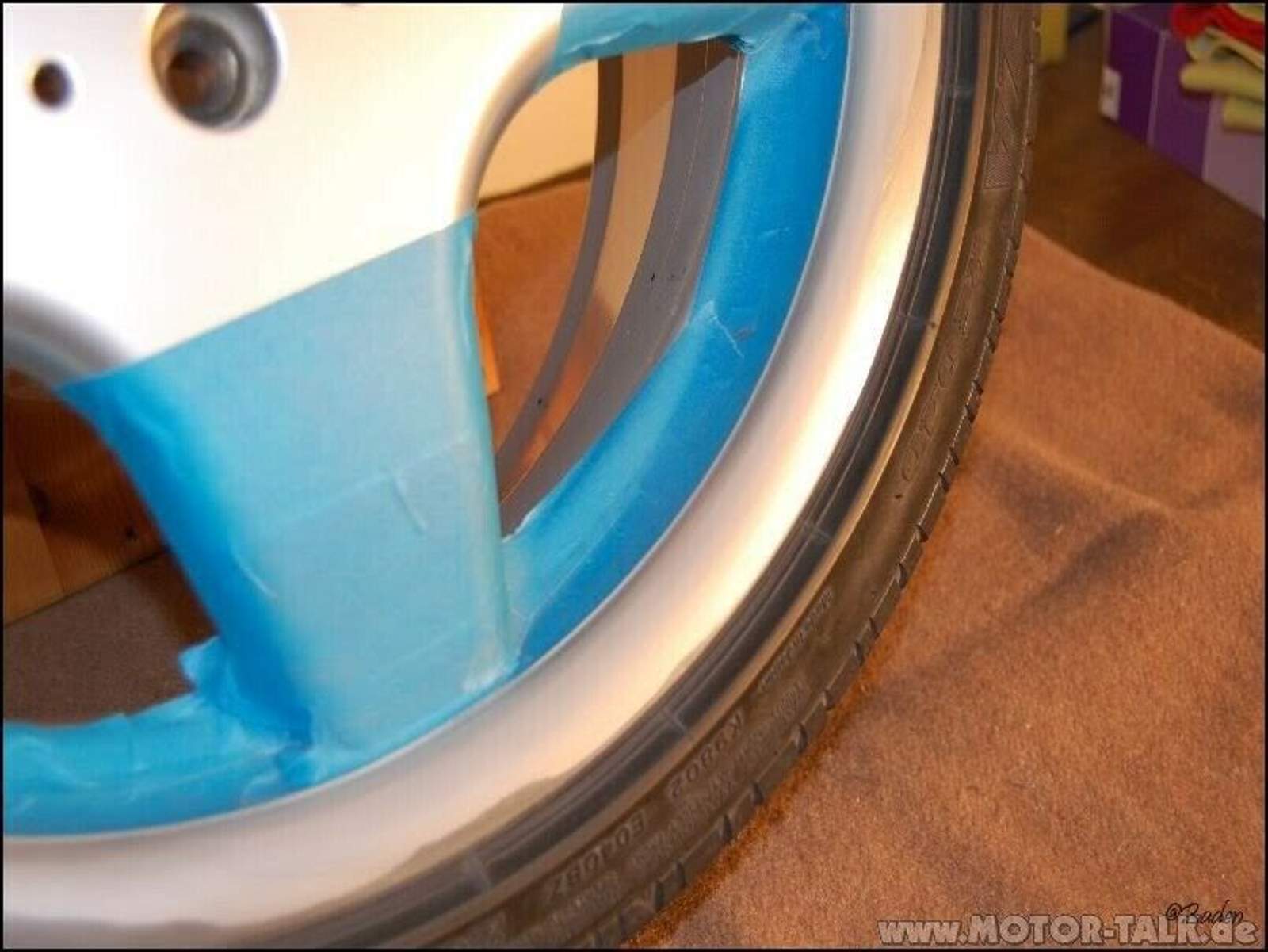

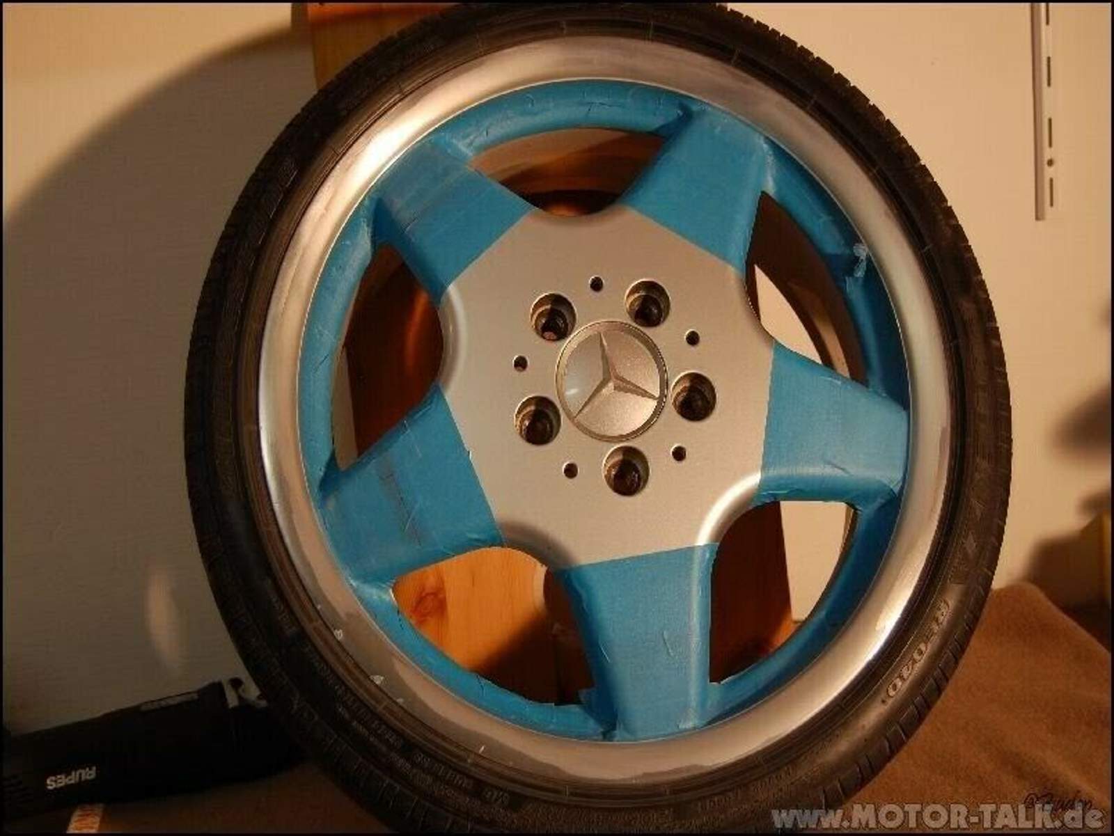

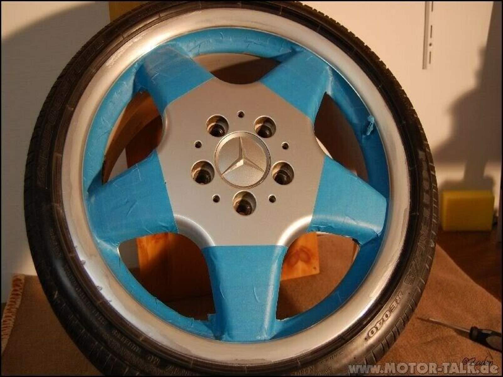

[bild=2][bild=3][bild=4]

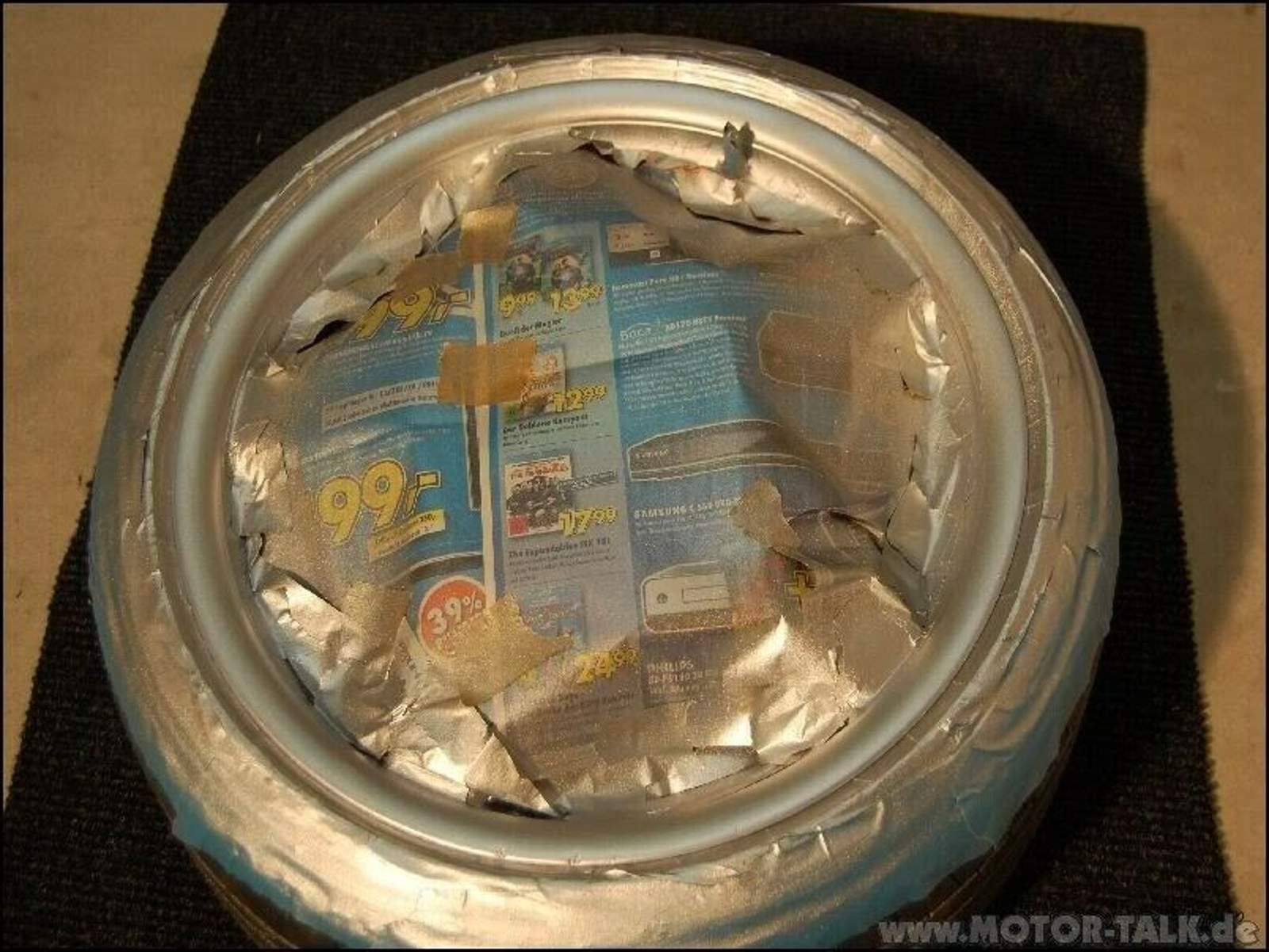

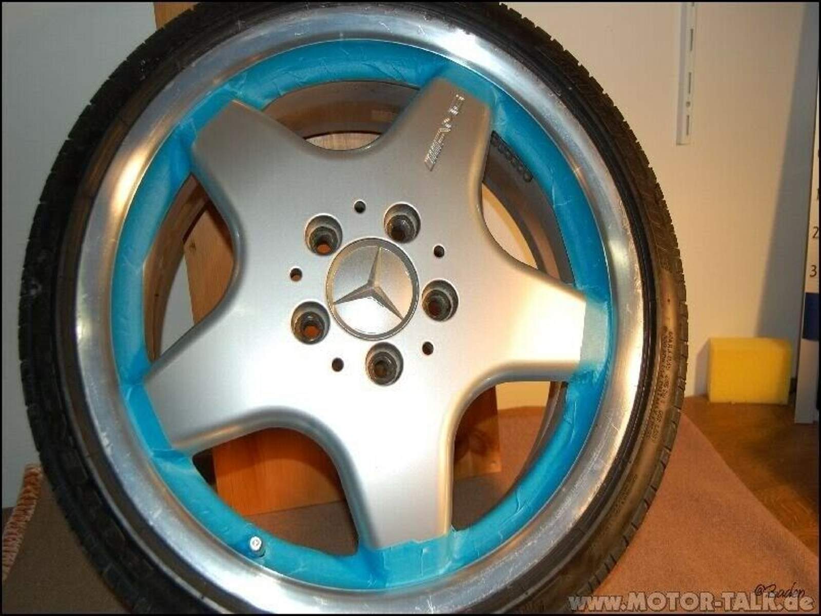

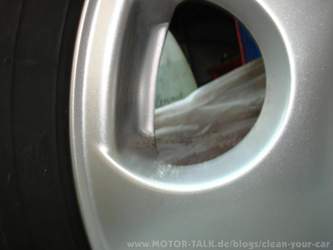

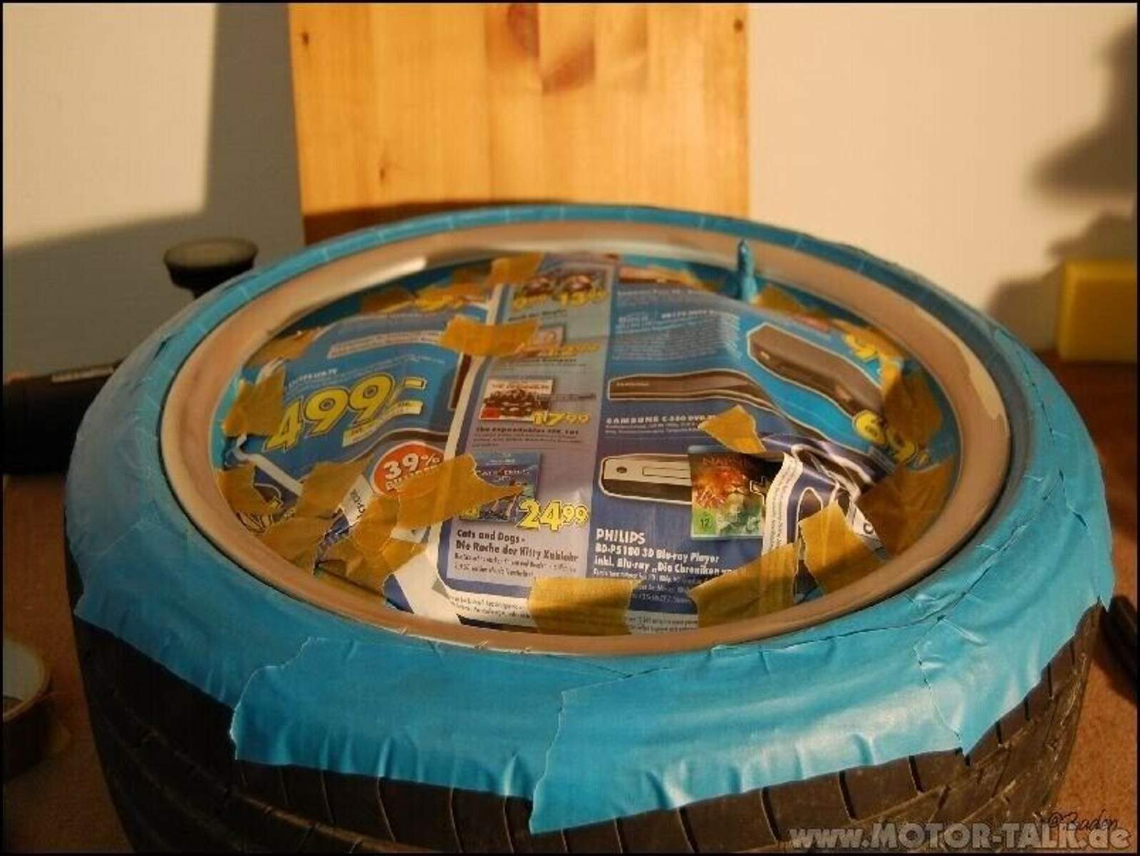

Ich war immer noch am überlegen, Reifen runter und Pulverbeschichten oder selber angreifen. Da die Reifen doch noch etwas Profil haben und ich zur Demontage/ Montage der Reifen die Maschine nicht in der Werkstatt habe, so entschied ich mich selber das ganze an zu gehen. Es soll ja nur der unschöne Bereich wo der Klarlack weg ist, ausgebessert werden. Den Rest der Felge wollte ich so in dem Look lassen, da der soweit in Ordnung ist 😉
Somit wurde der Bereich zum bearbeiten entsprechend abgeklebt. Dazu eignet sich das Blaue 3M Klebeband am besten.

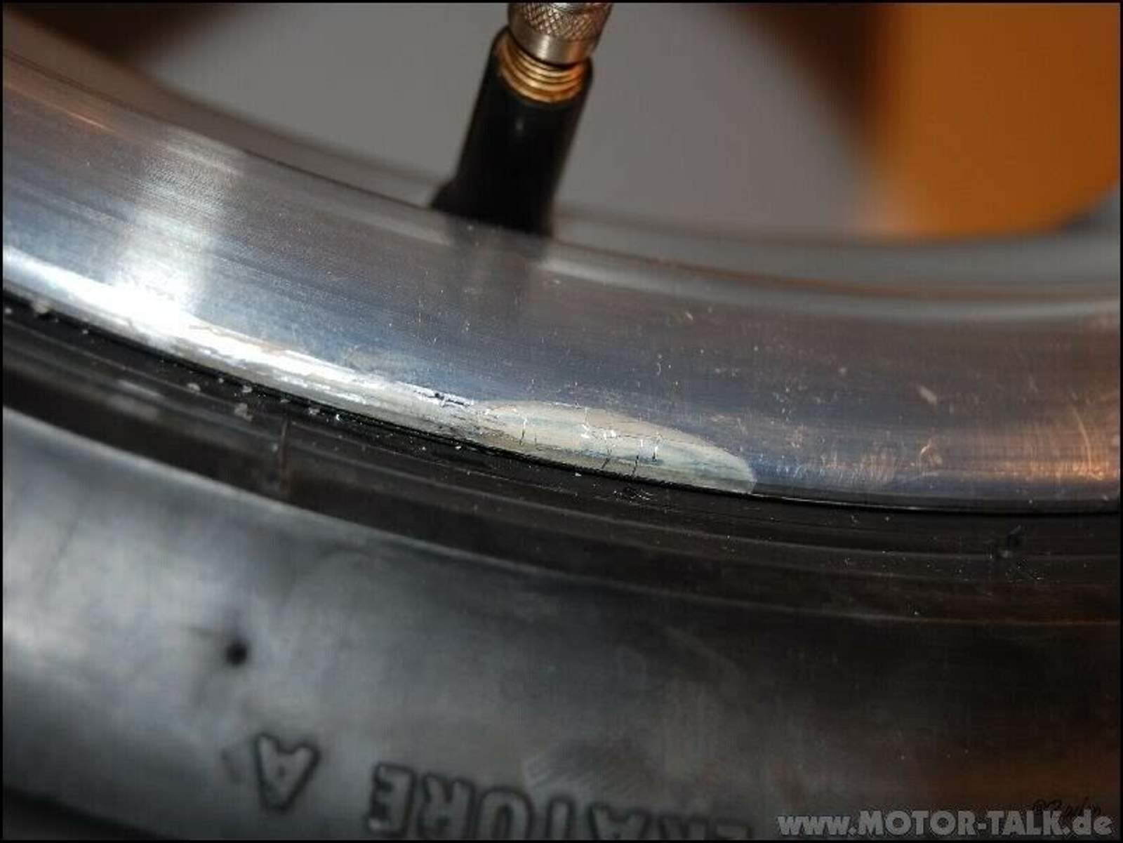

[bild=5]

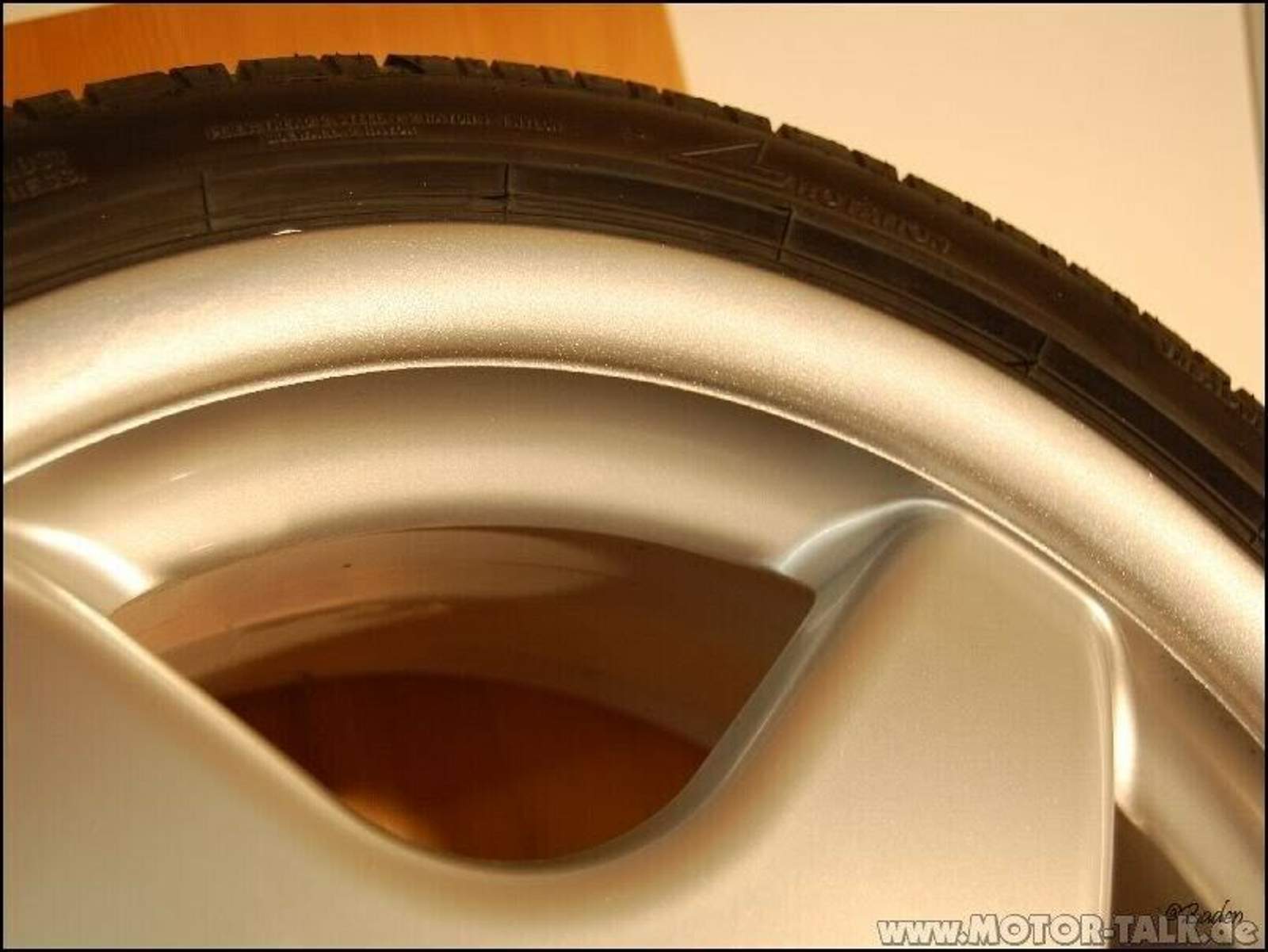

Für das anschleifen entschied ich mich für ein gröberes Schleifpapier (P120). Vorsichtig angefangen merkte ich gleich, hier geht was. Zwischendurch musste der schon Unterwanderte Klarlack mit einem Schaber gelöst werden.
Geschliffen wurden die Stellen soweit, bis der Klarlack sich nicht mehr von alleine löste.
[bild=6]

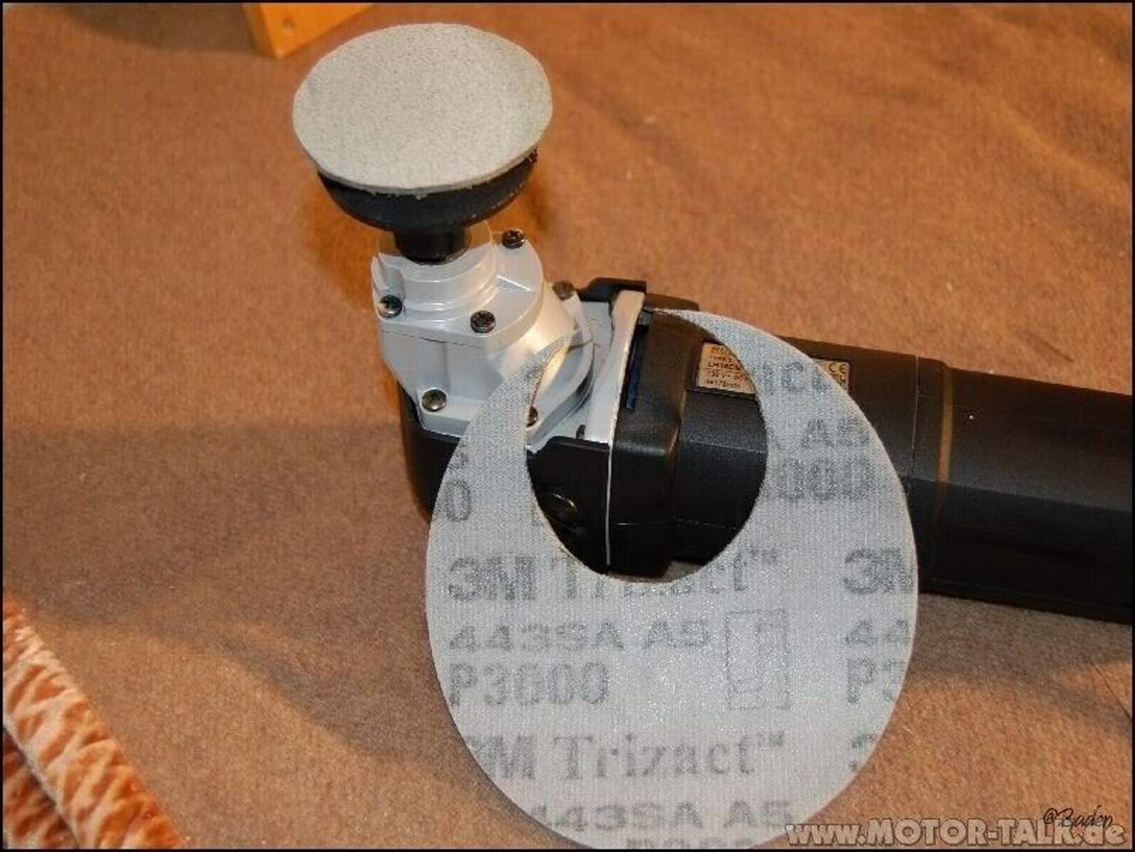

Nach dem dieser Vorgang fertig war, wollte ich jetzt mit feinerem Schleifpapier an die Sache ran gehen. Hierzu habe ich vor erst mit einer Trizact 3000 Scheibe einen Versuch gemacht. Dazu wurde in der Größe 80mm ein Pad ausgeschnitten, damit es auf den kleinen Polierteller passt. Anfänglich ging da ganz gut mit dieser Kombination.
[bild=7]
Nur die Scheibe setzte sich so langsam zu und es schmierte nur noch. Somit hat sich das auch erledigt.

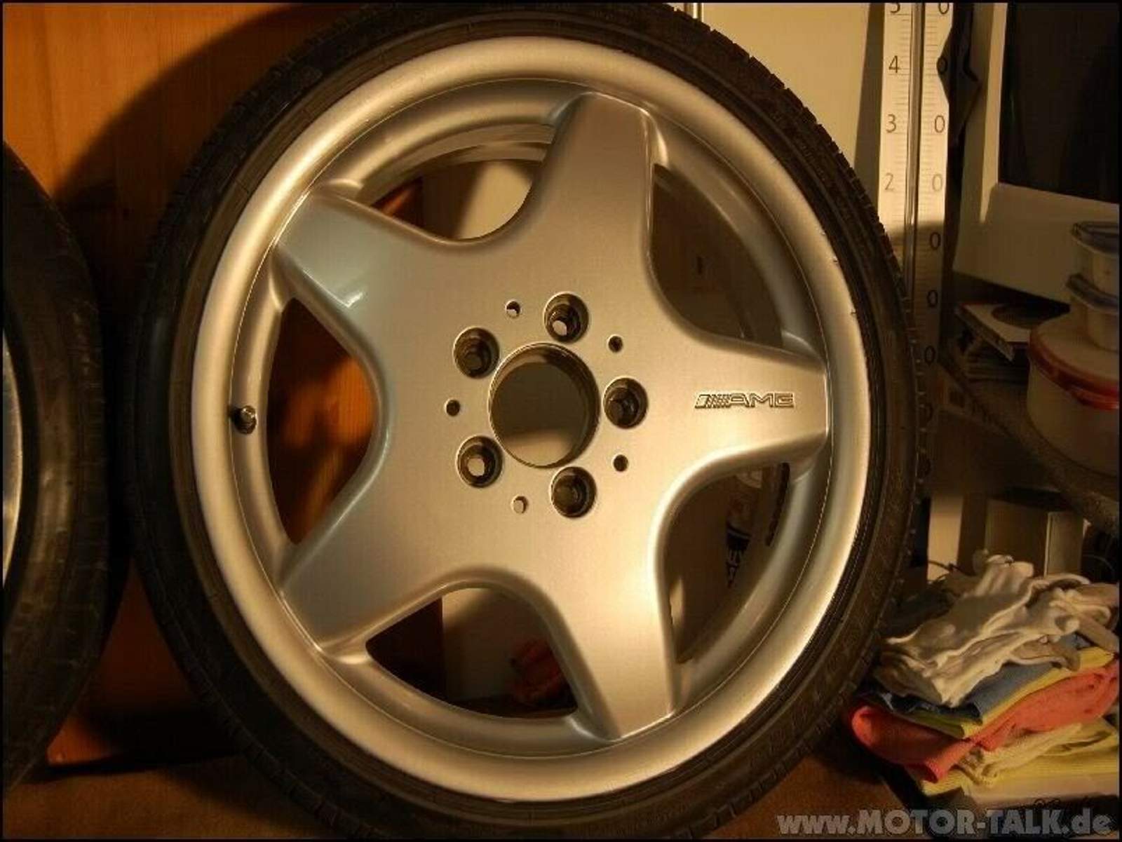

Als Schutz kam auf die Außenseite das Chemical Guys Wheel-Wax und Innen das Jet-Seal 109 (vorerst 2 Schichten). Und das kann sich sehen lassen
[bild=14][bild=15]
Und hier mal zum Vergleich mit der noch anstehenden nicht gemachten Felge
[bild=16][bild=17]
Ich bin der Meinung, die Aktion hat sich gelohnt.
Die Felge steht jetzt in einem ganz anderen Licht da. Das ganze wird jetzt noch an den anderen 3 Felgen so durchgeführt 😁
