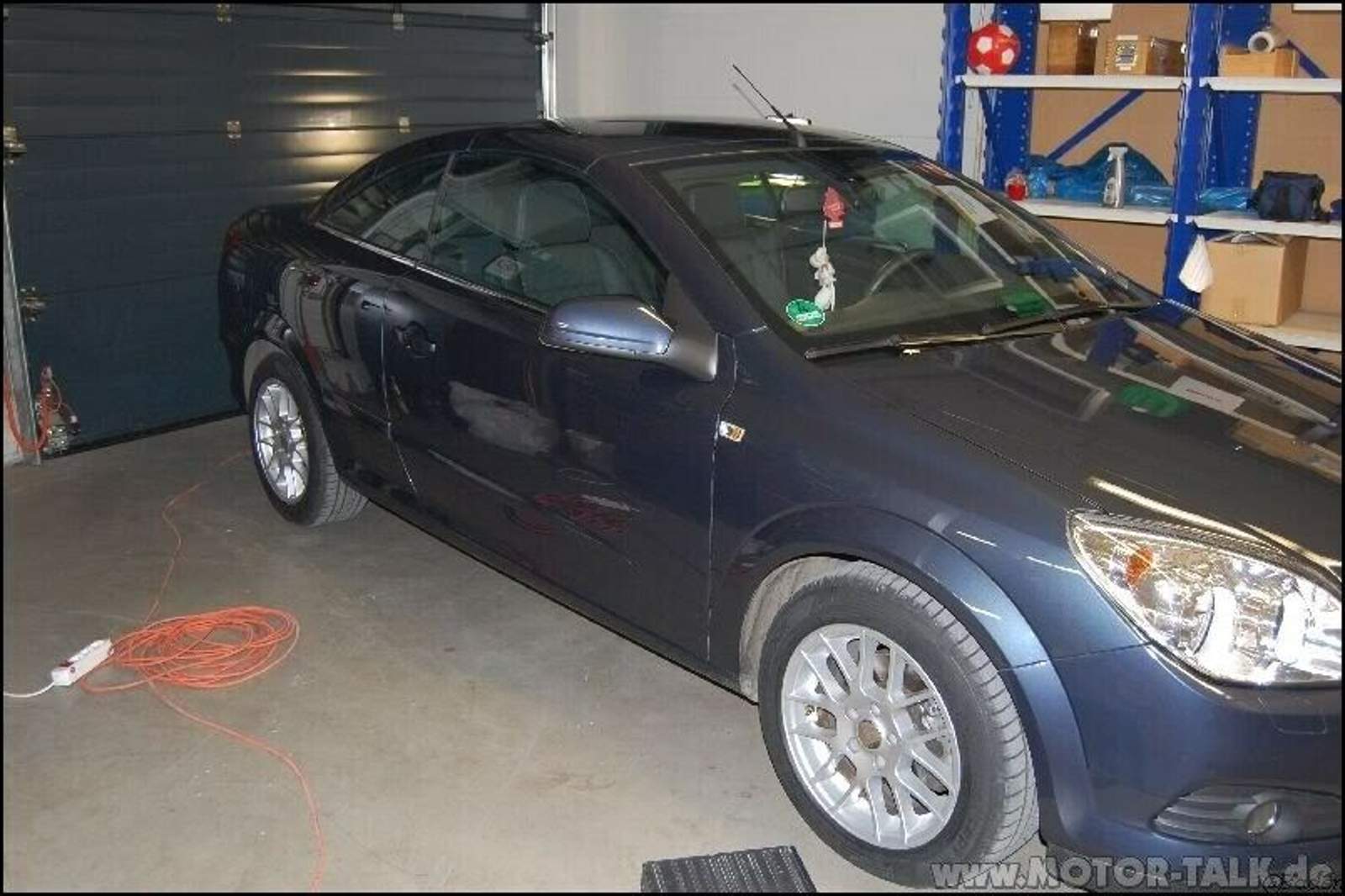

Angekommen am Ort des geschehens erwartete mich das Bild und eine schöne Aufgeheitzte Halle mit 18 Grad 😎.
dsc-0246dsc-0246
dsc-0247dsc-0247

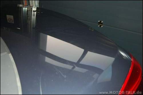

Beim näheren hinsehen zeigten sich genau die Probleme die ich erwartet habe 😰
dsc-0248dsc-0248
dsc-0250dsc-0250
Der Lack war überall mit Kratzern übersäht und zum teil auch entsprechenden Spuren die etwas mehr Augenmerk in Anspruch nehmen. Damit ich überhaupt was am Lack machen konnte, habe ich diesen noch einmal mit IPA abgewischt und anschließend mit der Lackknete eine Runde gedreht.

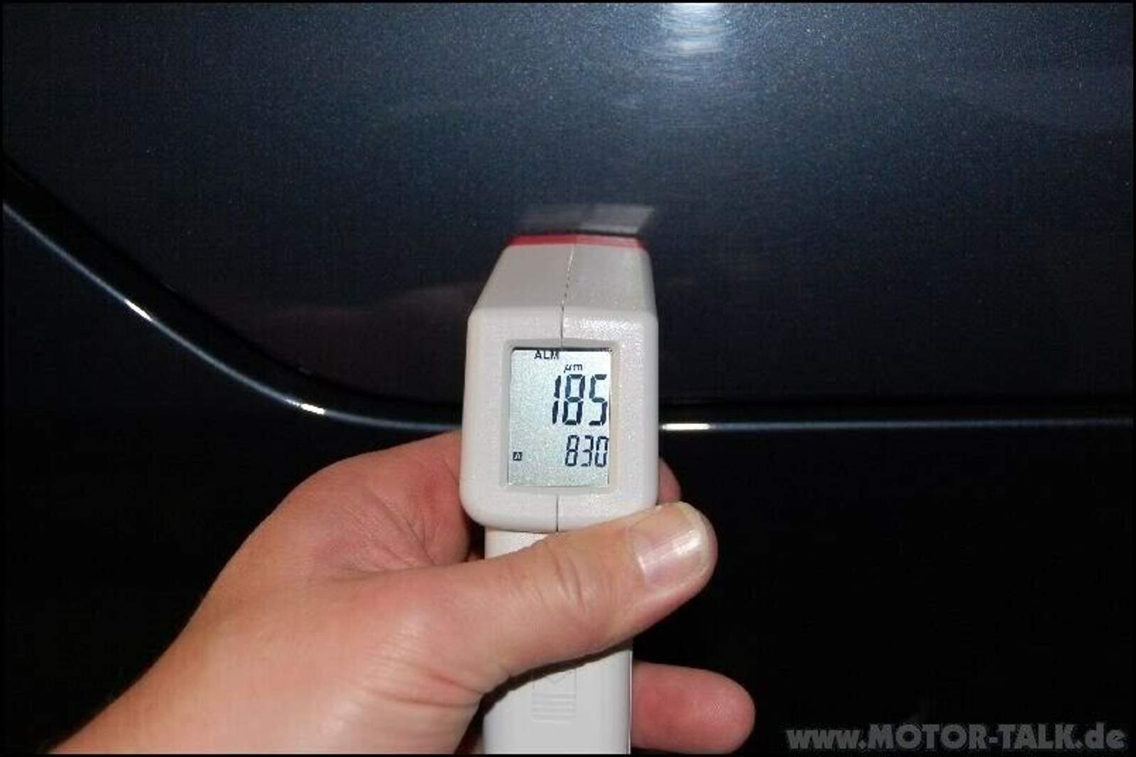

Aber auch das messen der Lackdicke musste sein, da ich einfach etwas Sicherheit haben wollte. Vorab habe ich dann auch nach Lackierungen/ Unfällen gefragt. Aber das habe ich dann selber anhand der unterschiedlichen Lackstärken festgestellt 😛
dsc-0252dsc-0252
