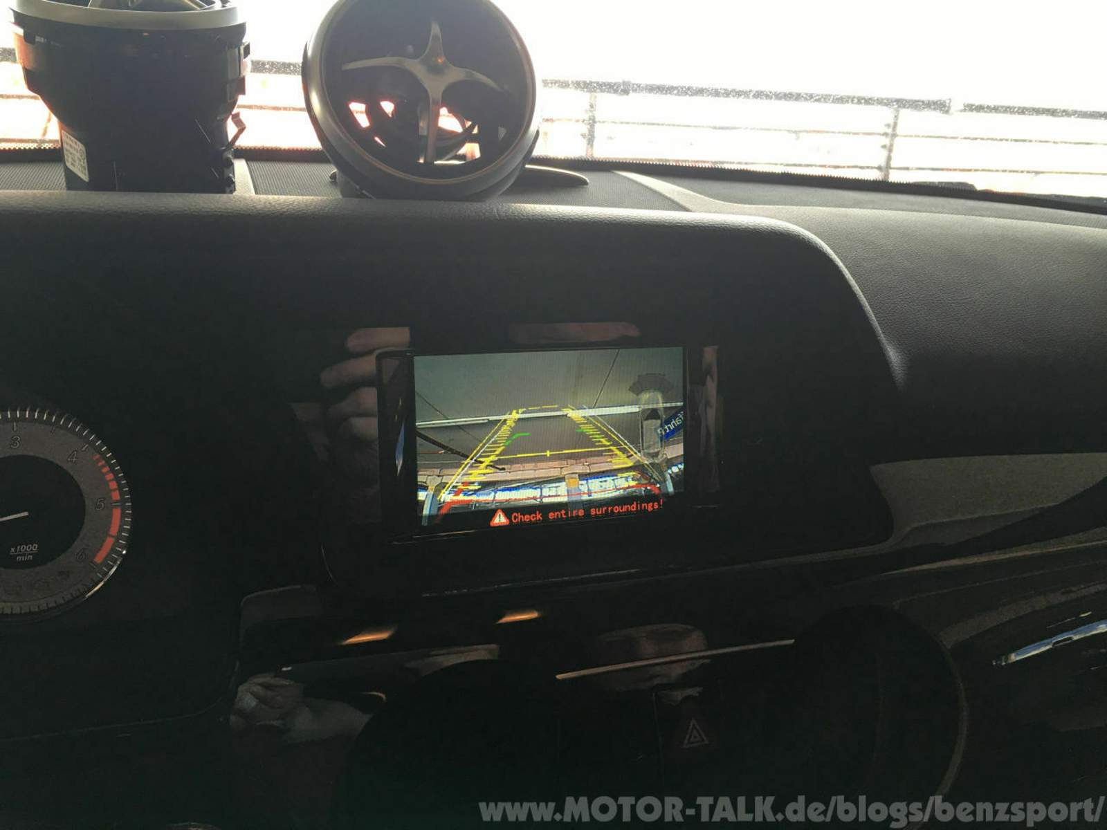

Habe gestern einen GLK Mopf, original vorhanden ein Audio20 mit einer RFK ausgestattet.
Dazu wurde ein zusätzliches Modul eingebaut, welches die Darstellung der RFK ermöglicht.
Ergebnis kann sich sehen lassen.
Die Funktion kann auch noch ausgeweitet werden, nämlich mit drei weiteren Kameras und dann hat man eine 360Grad Darstellung.
Dynamische Linien sind natürlich auch vorhanden und die Kamera ist schön mittig montiert.

Gibt es für den 204 er Mopf mit Comand NTG 4.5.1 Modelljahr 2012 (Papyrus-Display) auch die Möglichkeit der Rundumkamera?

Ja, mit diesem Modul ist das möglich.

Man sollte fairer Weise dazu sagen, dass es sich mit diesem Modul um eine 4 Seitenansicht und nicht um eine vollständige 360grad Ansicht handelt wenn 4 Kameras angeschlossen sind.
Hatte das Gerät auch schon in den Händen.
Es sollte in einen 204 verbaut werden, allerdings verursachte es bei ihm Busstörungen.
Die RIZ Anzeige im Comand blieb stehen.
Ansonsten ist es auf jeden Fall eine günstige Alternative zum Comandumbau.

Ich bin ja auch eher der Freund von der original Lösung aber beim Audio 20 ist das eine akzeptable Lösung.

RIZ ist Geschwindigkeitssignal. Beim Audio 20 uninteressant.
