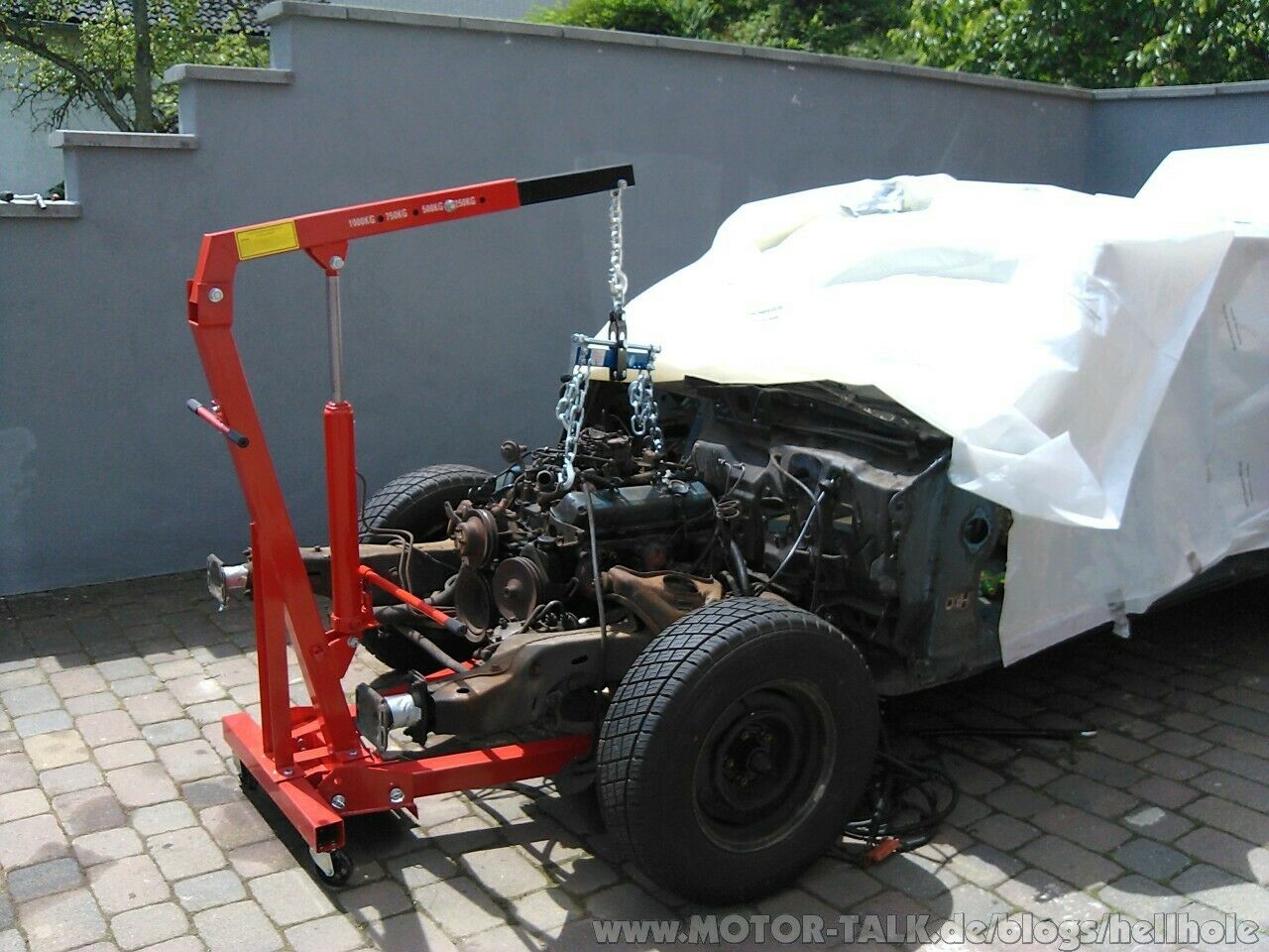

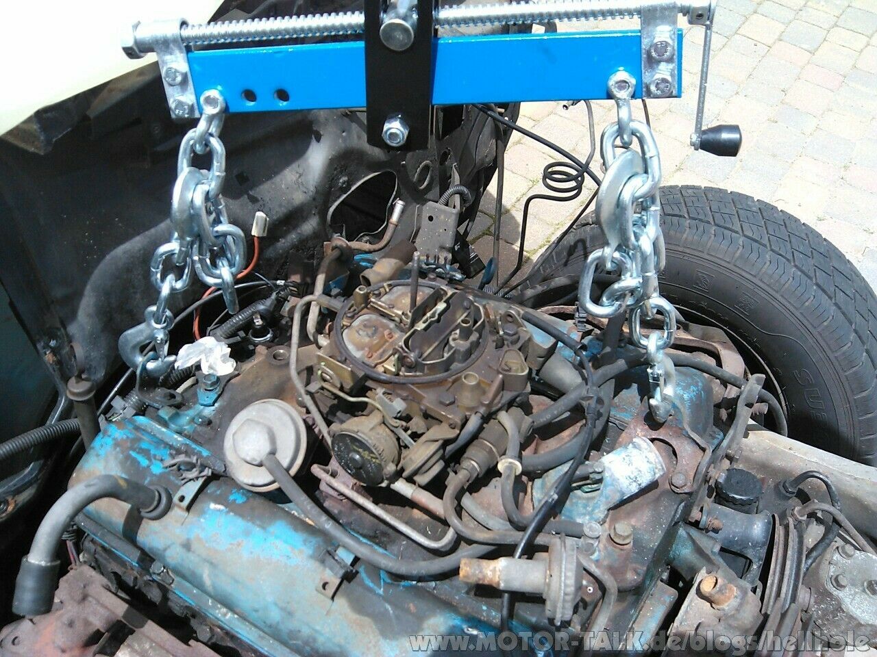

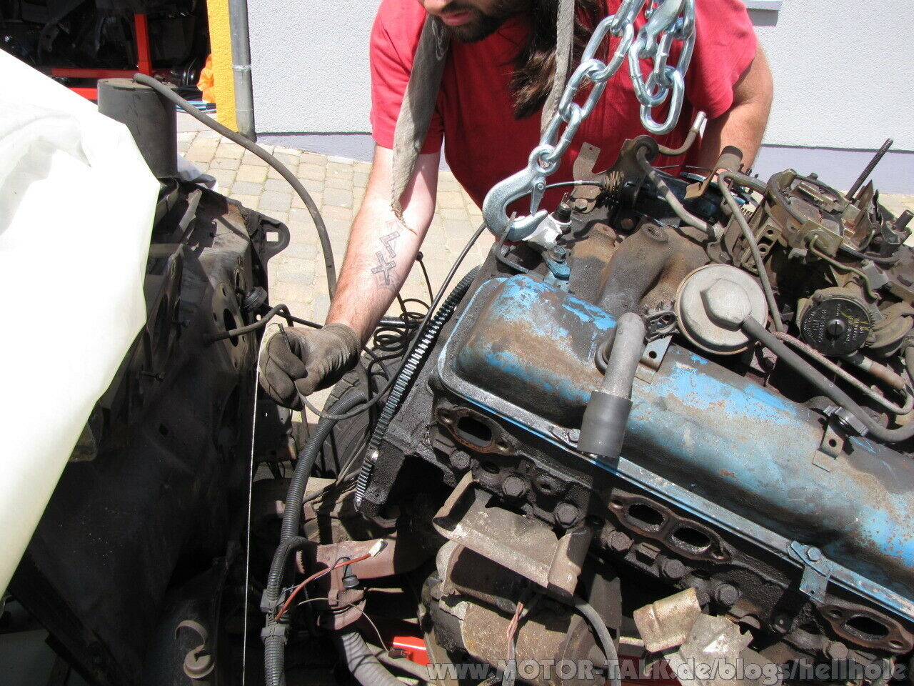

Motor
Zuersteinmal meine Vorstellungen: Ich will einen haltbaren, im Rahmen der Möglichkeiten, effizienten Alltagsmotor. Leistung ist 2. rangig, denn dafür habe ich ja noch meinen Plastik Mustang. 😁 Das der Motor nach einer gescheiten Überholung und kleinen Modifikationen eh mehr Bums haben wird betrachte ich als "Nice to have".
Also habe ich dem Motor, der seit dem Ausbau in meiner Garage auf dem Motorenständer gestanden hat, am Fr. den 17.01.2014 zu besagtem Motorenbauer geschafft. Dieser ist übrigens ebenfalls hier im Forum, vornehmlich im US-Car Bereich, ansässig da er sich hauptsächlich mit US Motoren beschäftigt.
Nun gut, vor Ort haben wir dann den Rahmen der Arbeiten festgelegt. Unter Berücksichtigung meiner Vorstellungen hat er nach meinem Buget gefragt. Im Gegenzug habe habe ich dann gefragt wie viel ich für was ausgeben müsse da ich mein Ziel zwar so günstig wie sinnvoll möglich erreichen möchte, das jedoch nicht an ein bestimmtes Buget binden möchte. Halt nach dem Prinzip 100% Kosten für 100% Ergebnis oder reichen nicht vielleicht auch 95% und ich haben dafür nur 75% Kosten. Denn meist ist das letzte Quentchen das teuerste. 😁
Also begannen wir gemeinsam, bzw. er und ich hab zugeschaut und nur mal was gehalten oder angereicht, den Motor zu zerlegen und eine erste Diagnose erstellen zu können. Meiner Einschätzung nach lief der Motor bis zum Ausbau einwandfrei, rund und ohne seltsame Geräusche. Merklichen Ölverbrauch hatte er ebenfalls nicht.
Vergaser und Nebenaggregate hatt ich schon zu hause abgebaut, an der Ansaugspinne bin ich auf Grund einer blöden 6kant Schraube, die derart versenkt saß das ich weder mit Nuß noch mit Schlüssel drum gekommen bin, gescheitert.
[bild=5][bild=6][bild=7][bild=8]
Also gings los mit der Ansaugspinne und den Ventildeckeln. Die Kipphebel und Köpfe hatten etwas Ölschlamm und Verkrustungen, mir kams viel vor, er sagte: "Alles im grünen Bereich, da hätte er schon schlimmeres gesehen und die Motoren liefen noch problemlos." Ok, schonmal gut. 🙂 Dann die Köpfe runter, alle Zylinderlaufbahnen in gutem Zustand, neuer Hohnschliff und gut, bohren nicht notwendig. Punkt 2 ebenfalls gut. Das gesparte Geld vom bohren könne ich dann in 2 neue Köpfe investieren meinte er, ohne zu wissen das das so oder so nötig werden sollte, denn auf einem Kolben vielen ihm kurz später erhebliche Korrosionspuren auf. Kolben sollten eh neu, von daher noch nicht dramatisch abe rdas bedeute auch das im laufe der Jahre mal längere Zeit Wasser im Zylinder gestanden haben muß und leider hat jemand den Motor it eben jenem Wasser im Zylinder versucht zu starten! Ergo Wasserschlag! 😠 Wenn auch nur ein leichter. Entsprechende Spuren sind am Zylinderkopf zu sehen, zumindest für den Profi, mir wäre es nicht aufgefallen. Eine Instandsetzung der Köpfe macht wirtschaftlich keinen Sinn, da es für ähnliches Geld bereits Gußköpfe mit einem moderneren Brennraumdesign und höherer Verdichtung gibt.
[bild=9][bild=10][bild=11][bild=12][bild=13]
Da es mittlerweile 19Uhr war haben wir Feierabend gemacht und von nun an ist der Motor dann erstmal in seiner Obhut. Ich stoße erst wieder beim Zusammenbau dazu und darauf freue ich mich schon! Bis dahin sollte ich auf dem Laufenden gehalten werden, was auch schon montags geschah, jedoch nicht unbedingt zu meiner Freude. Bei der Demontage von Pleul und Kurbelwelle sind ein bzw. zwei Lagerschäden aufgetaucht. Das bedeutet Kurbel schrott und muß ebenfalls neu! 🙁
[bild=14][bild=15][bild=16][bild=17]

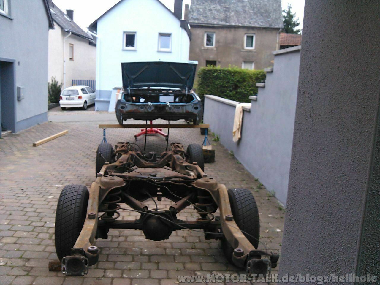

Rahmen

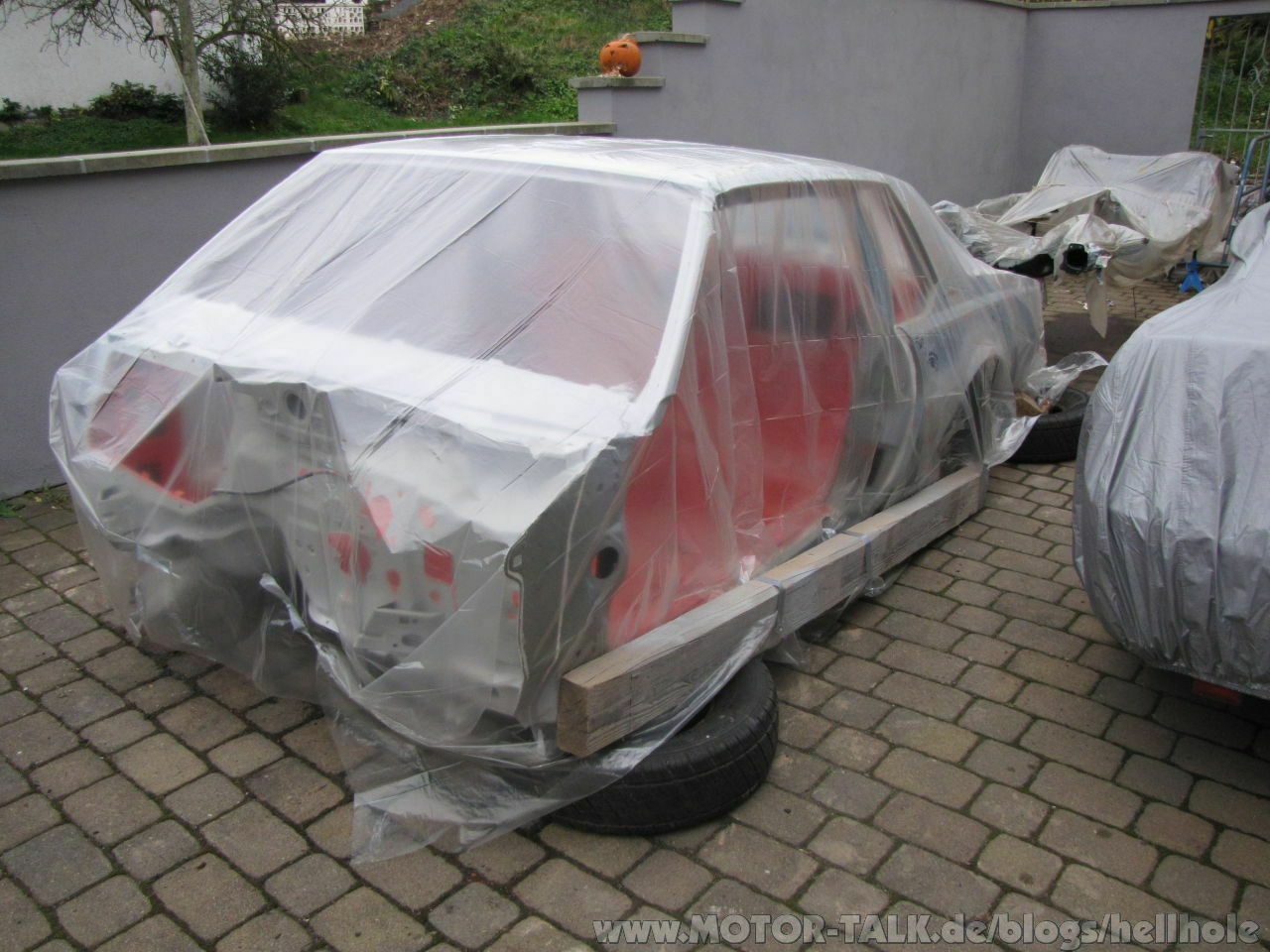

Der komplette Rahmen ist abgeschliffen, alle schwer zugänglichen Bereiche und der teils verbliebene Porenrost wurde mit Owatrol Öl versiegelt, anschließend mit Brantho Korrux nitrofest grundiert und abschließend mit einem Chassielack (Brantho Korrux 3in1 ) lackiert. Die Hohlräume (Bild nicht der fertige Zustand) wurden mit Fluid Film geflutet.
Zwischendurch haben der Stabilisator und die Getriebetraverse die gleiche Behandlung erhalten.
[bild=1][bild=2][bild=3][bild=4][bild=5][bild=6][bild=7][bild=8]

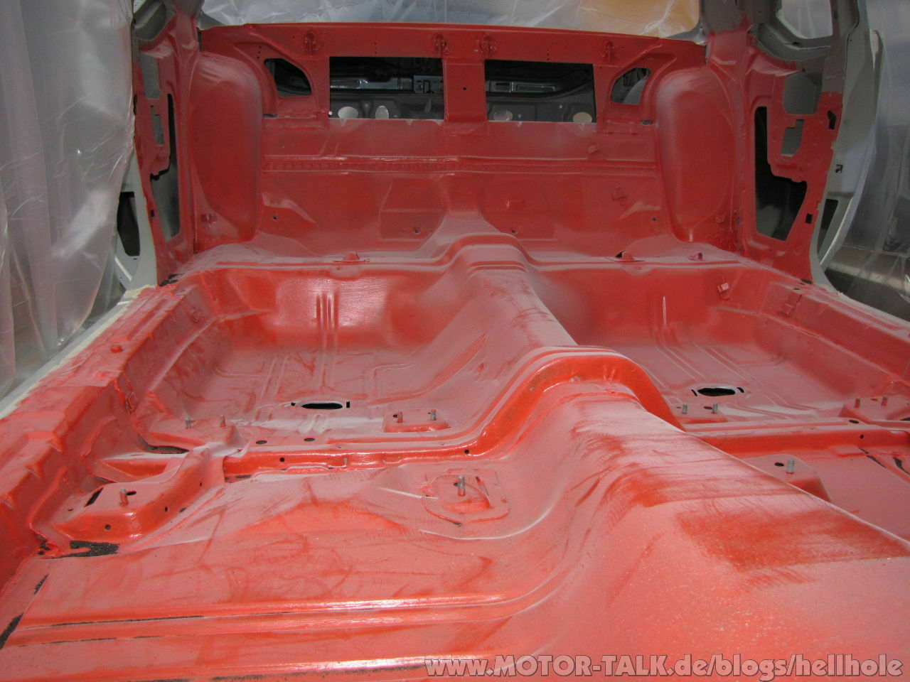

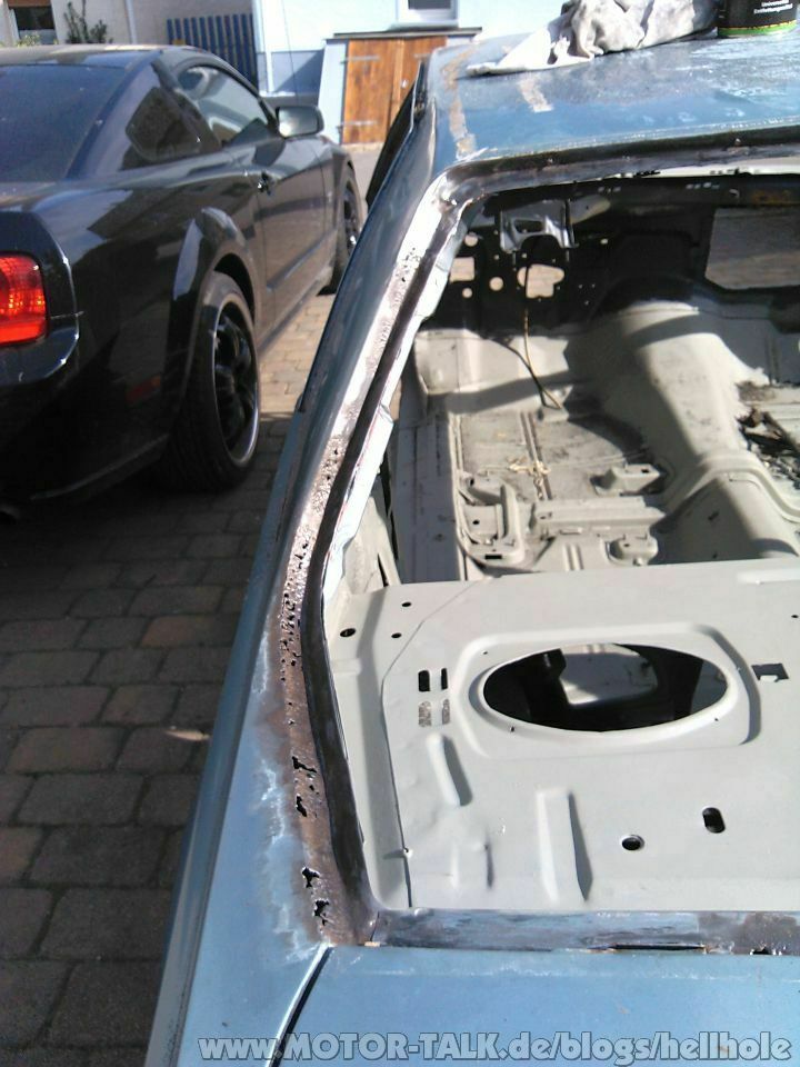

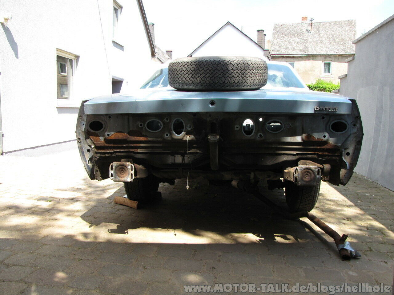

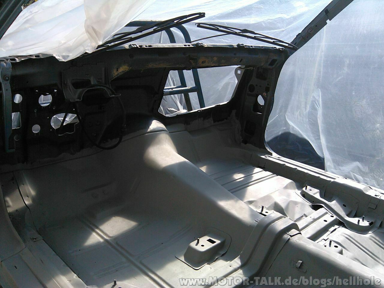

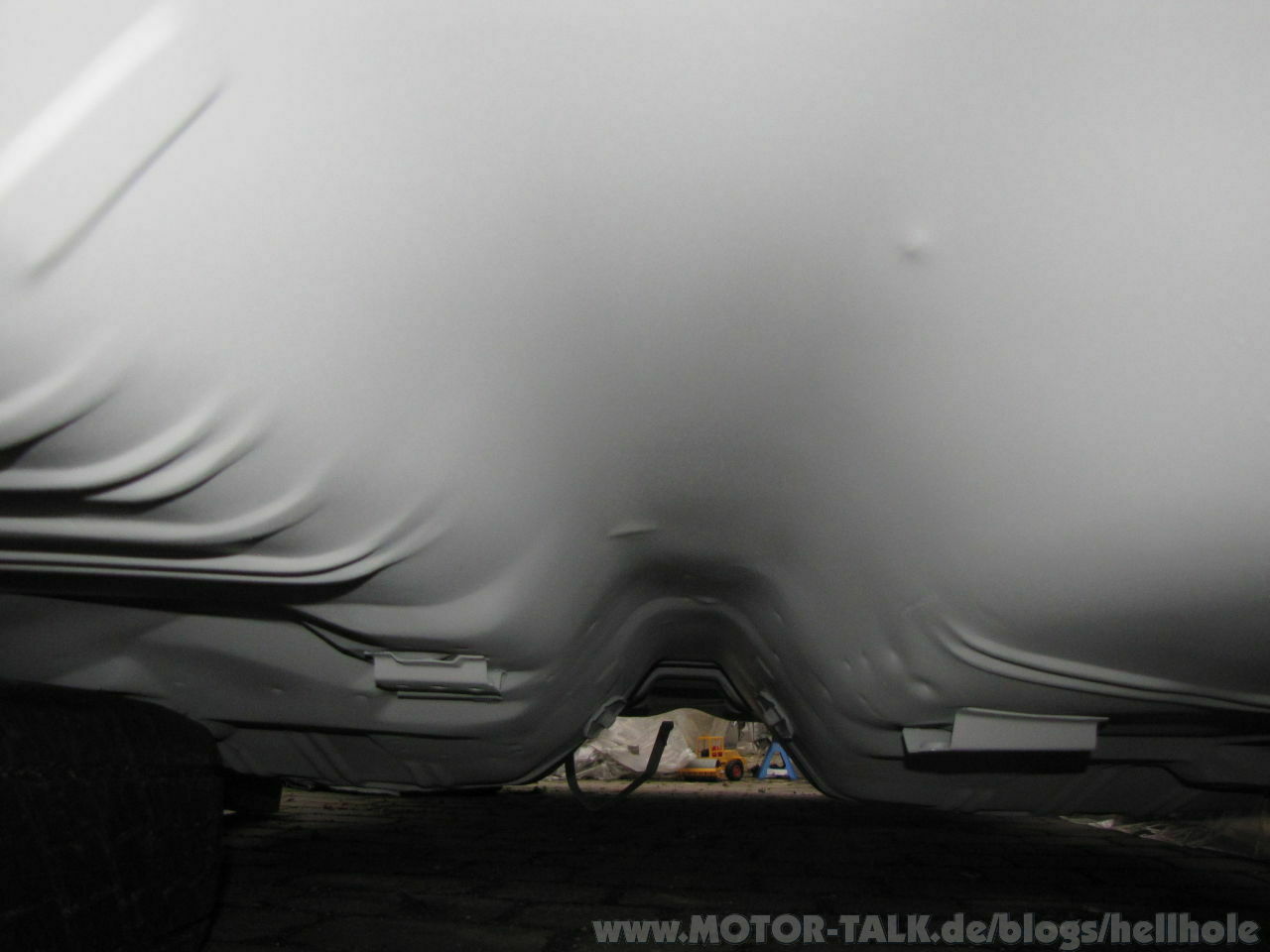

Karosserie

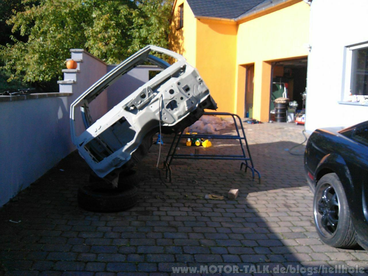

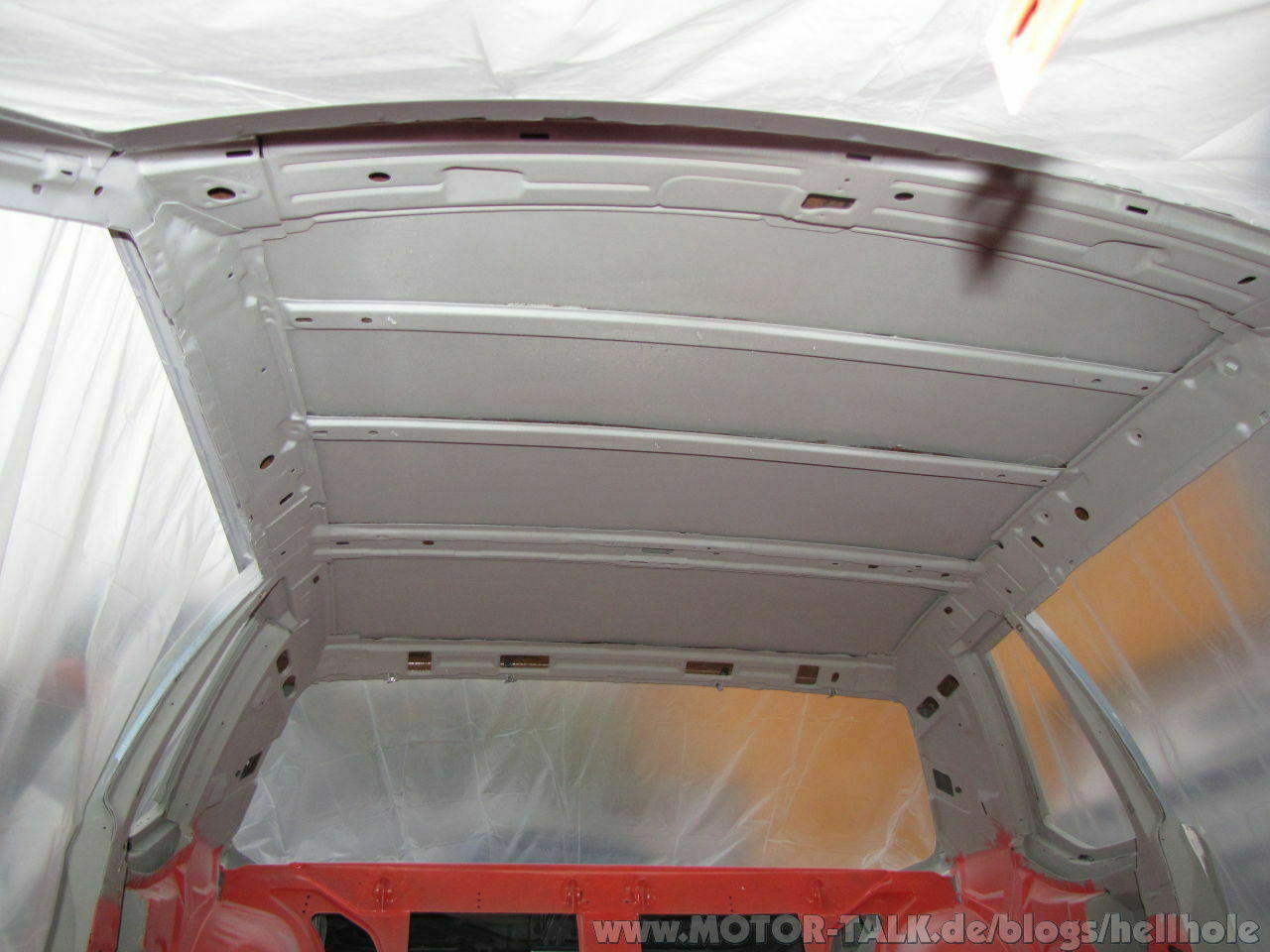

Auch an der Karosse gings weiter, Der komplette Innenraum wurde abgeschliffen, vorhandener restlicher Porenrost wurde mit Deox Gel Rostumwandler behandelt alle Karosseriefalze mit Owatrol Öl versiegelt um evtl. vorhandenen Falzrost zu stoppen und anschließend wieder analog dem Rahmen grundiert und lackiert. Zwischen Grundierung und Lack wurden noch alle Falze mit Korroflex , einer überlackierbaren Karosseriedichtmasse verschlossen. Schpritzwand und Heckblech wurden auf die gleiche Weise behandelt.

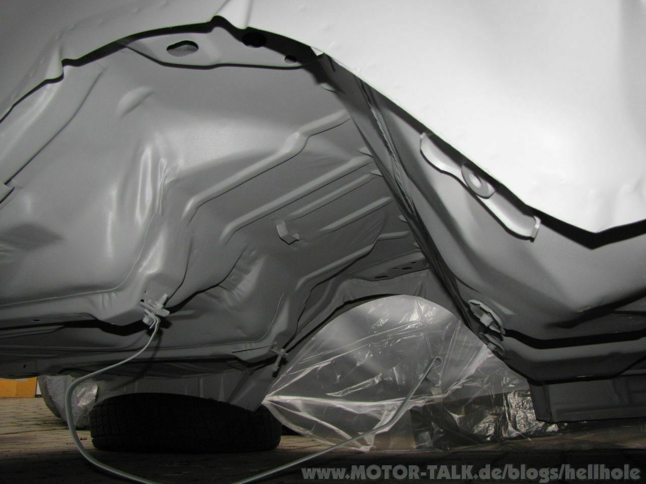

Dann gings an den Unterboden, habe ich mir zumindest vorgenommen! Eins kann ich sagen, der UB-Schutz der verarbeitet wurde war Qualitätsware. Ich habe eine ganzen Samstag investiert und gerade mal einen Radkasten und 50x50cm am Unterboden bis aufs Blech blank bekommen. Erst mit Heißluftfön und Spachtel dem UB-Schutz zu leibe gerückt und anschließend in bewährter Manier mit Drahtbürste und Negerkeks weiter gemacht. Kurz eine Scheißarbeit! 😁 Dann fiel schnell der Entschluss doch einen Strahlbetrieb zu beauftragen! 😁 Ursprünglich wollte ich die ganze Karosse strahlen lassen, habe mich aber dann, auf Grund der guten Substanz und der hohen Belastung durch das Strahlen, dagegen entschieden. Nun habe ich den Mittelweg gewählt, da ich wirklich keine Lust habe die restlichen Samstage des Jahres mit Schleifen zu verbringen.
Hier noch Bild vom Bearbeitungversuch, alle Leser die der BG nahe stehn scrollen besser schnell weiter... 😁
[bild=13][bild=14]

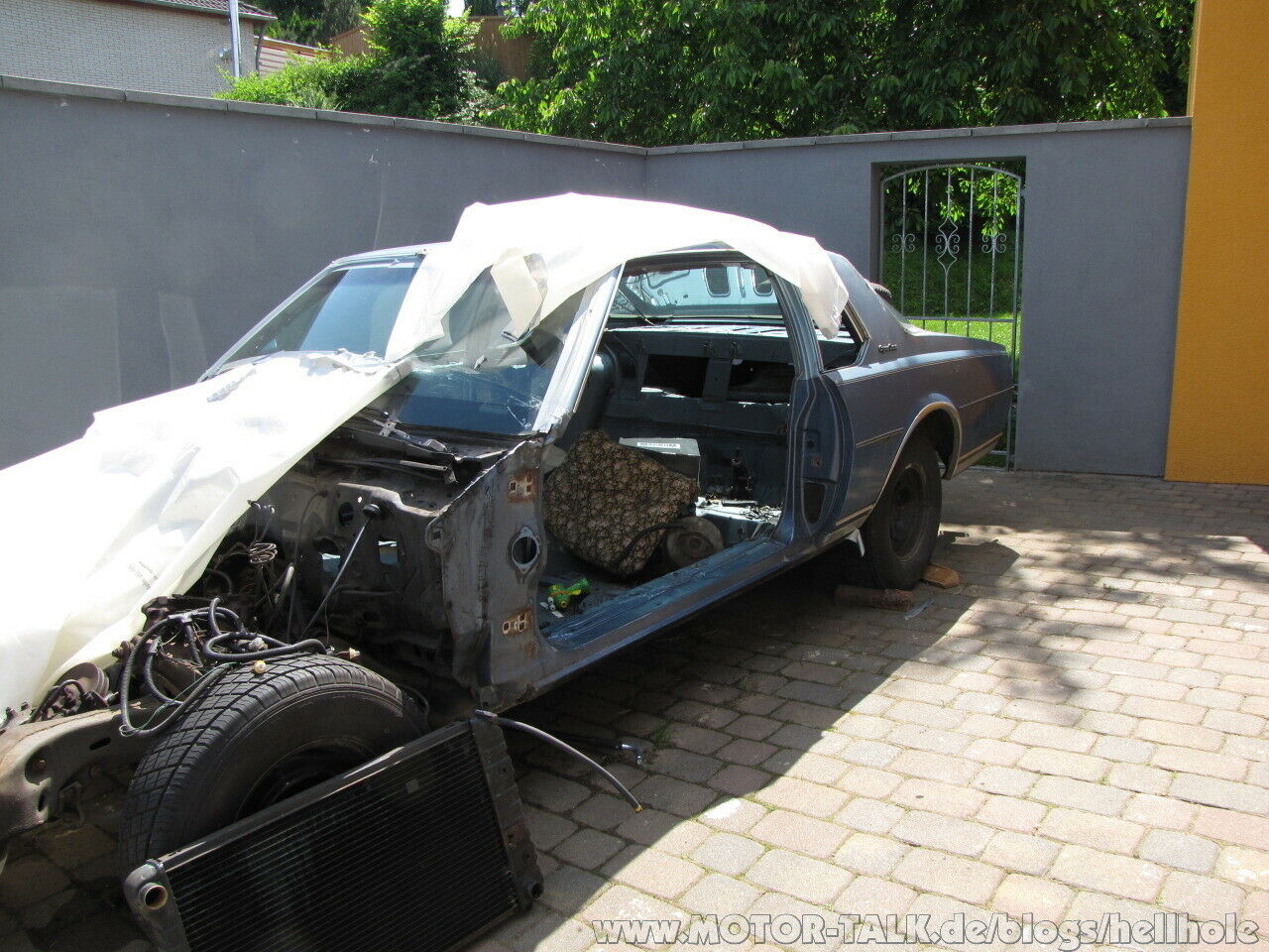

Am 31.10.2013 wurde der Wagen dann von der Fa. Auto Hoff GmbH abgeholt. Ja man kann die Karosserie mit drei Mann tragen! Es ist schwer, aber es geht! 😁 Montag drauf sollte der Wagen dann in Arbeit genommen werden und Ender der Woche zurück kommen. Hingezogen hat es sich dann bis gestern (18.11.2013) also gute 2 Wochen, was aber kein Problem darstellte und die Arbeit ist hervorragend, sieht aus wie neu. 🙂
[bild=15][bild=16][bild=17][bild=18][bild=19][bild=20]

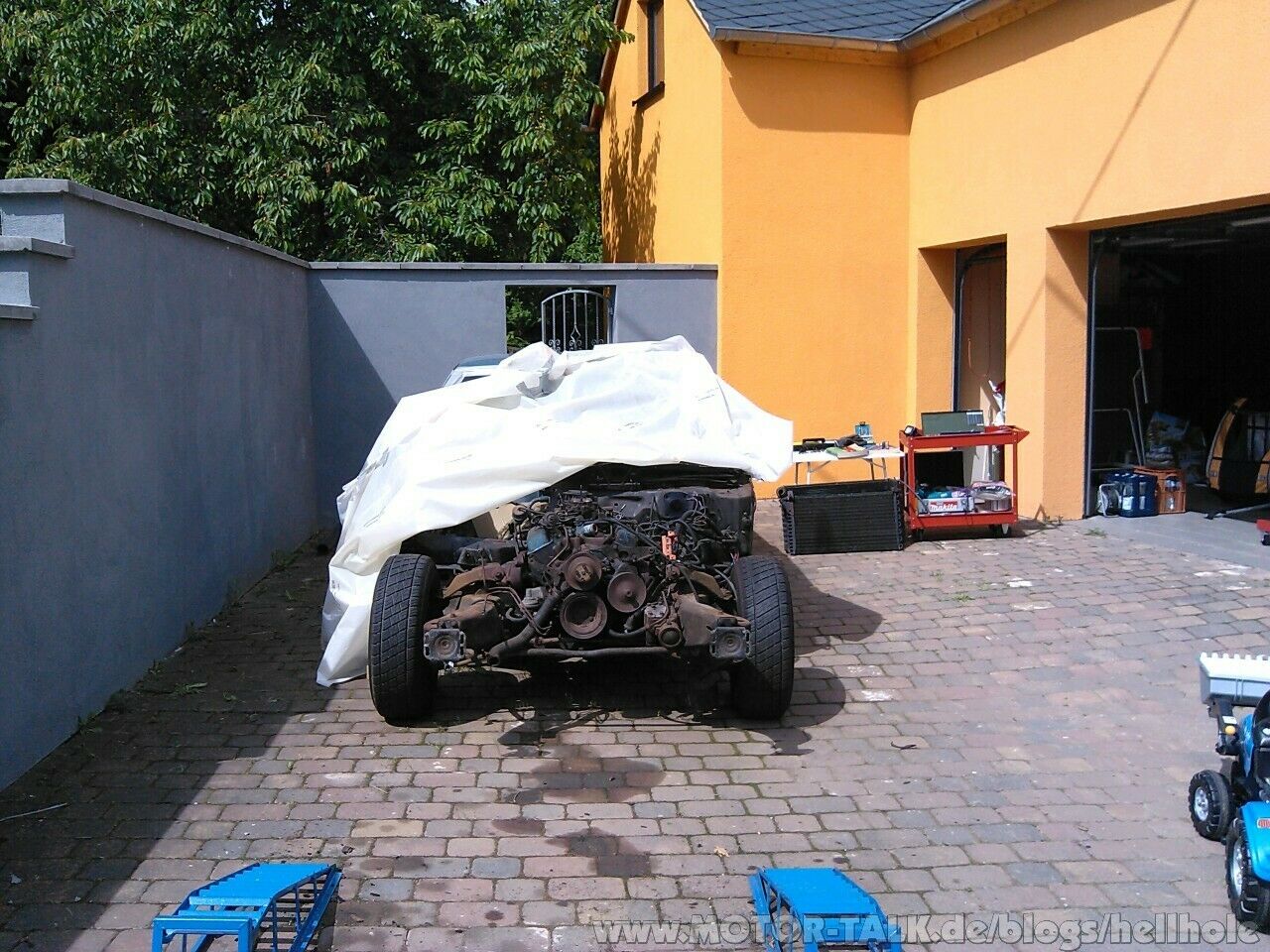

Vier Wochen Später...
Was vier Wochen! Oh man, die Zeit rennt! Die vergangen vier Wochen habe ich, neben der Bestellung in den USA mit schleifen und grundieren verbracht. Der Rahmen ist zu 75% fertig, die Karosse etwa zu 30%. Die Bestellung in den USA hat auch fast reibungslos funktioniert, abgesehen von DHL und den Teilen die ich vergessen haben zu bestellen, aber dazu später mehr...
[mehr]

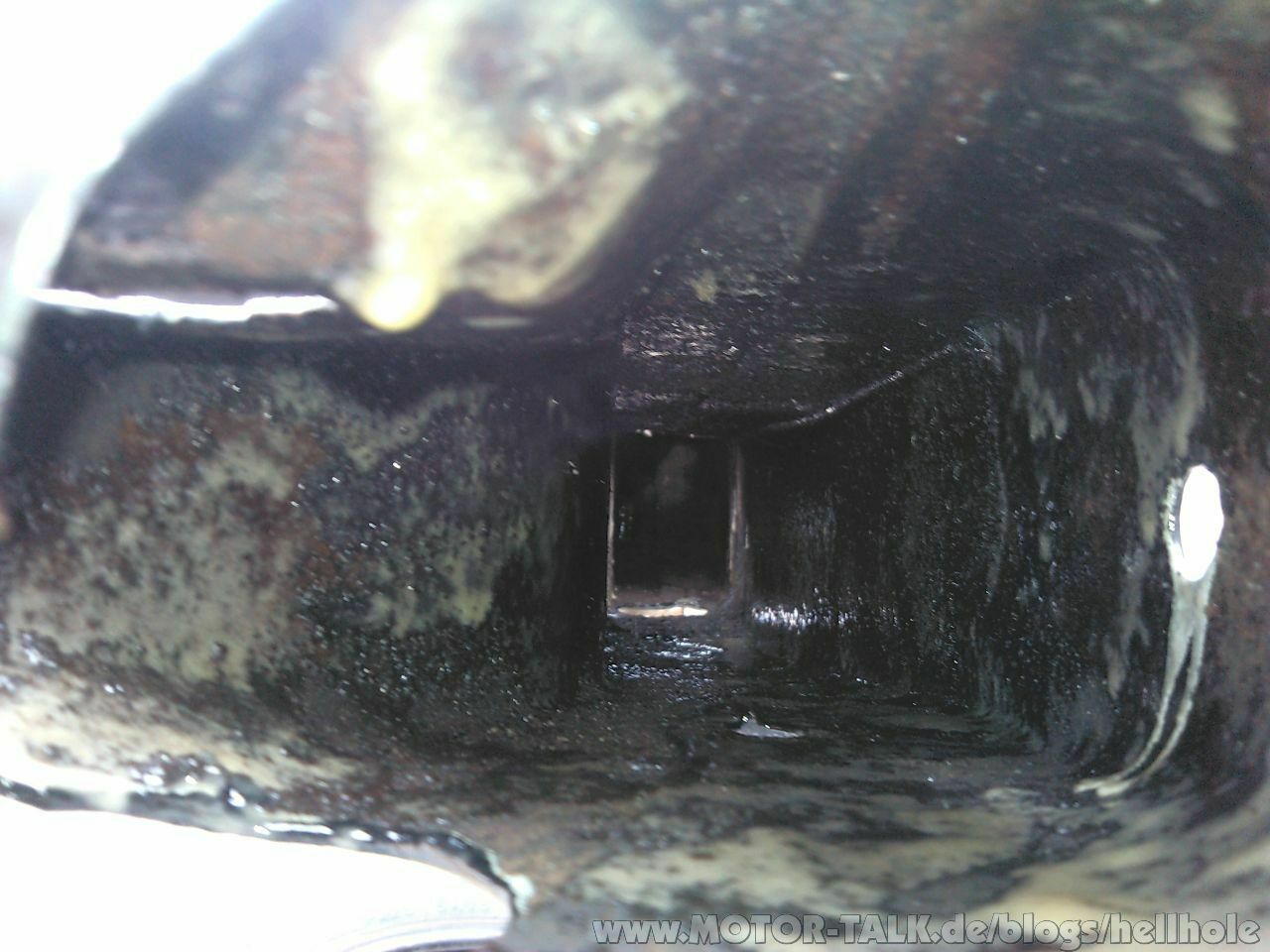

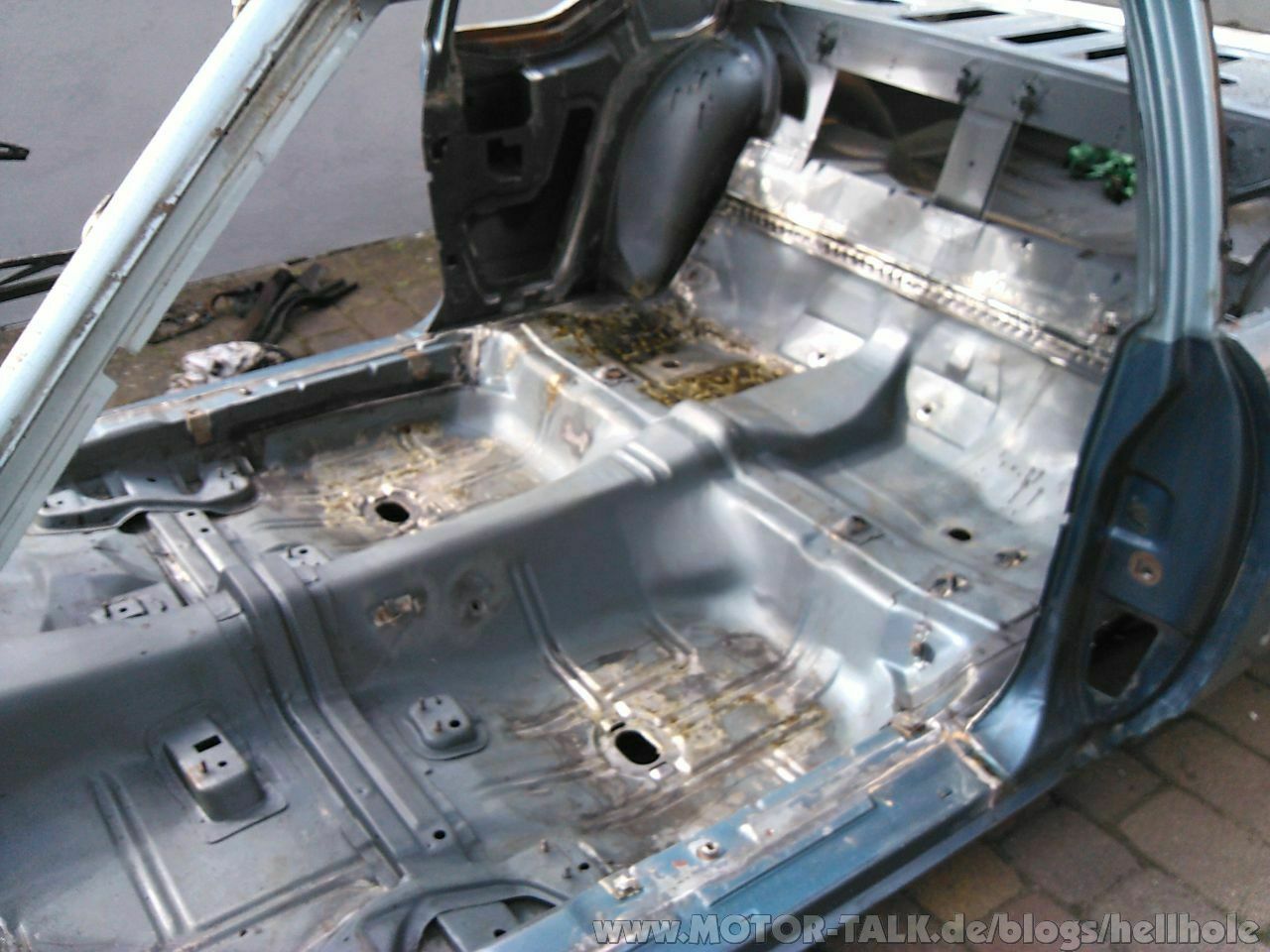

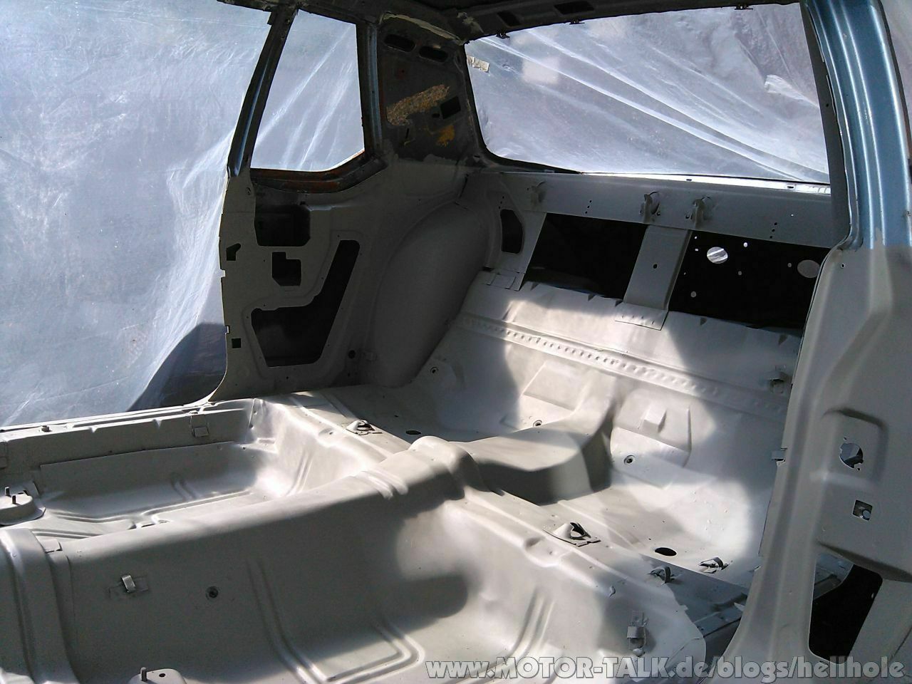

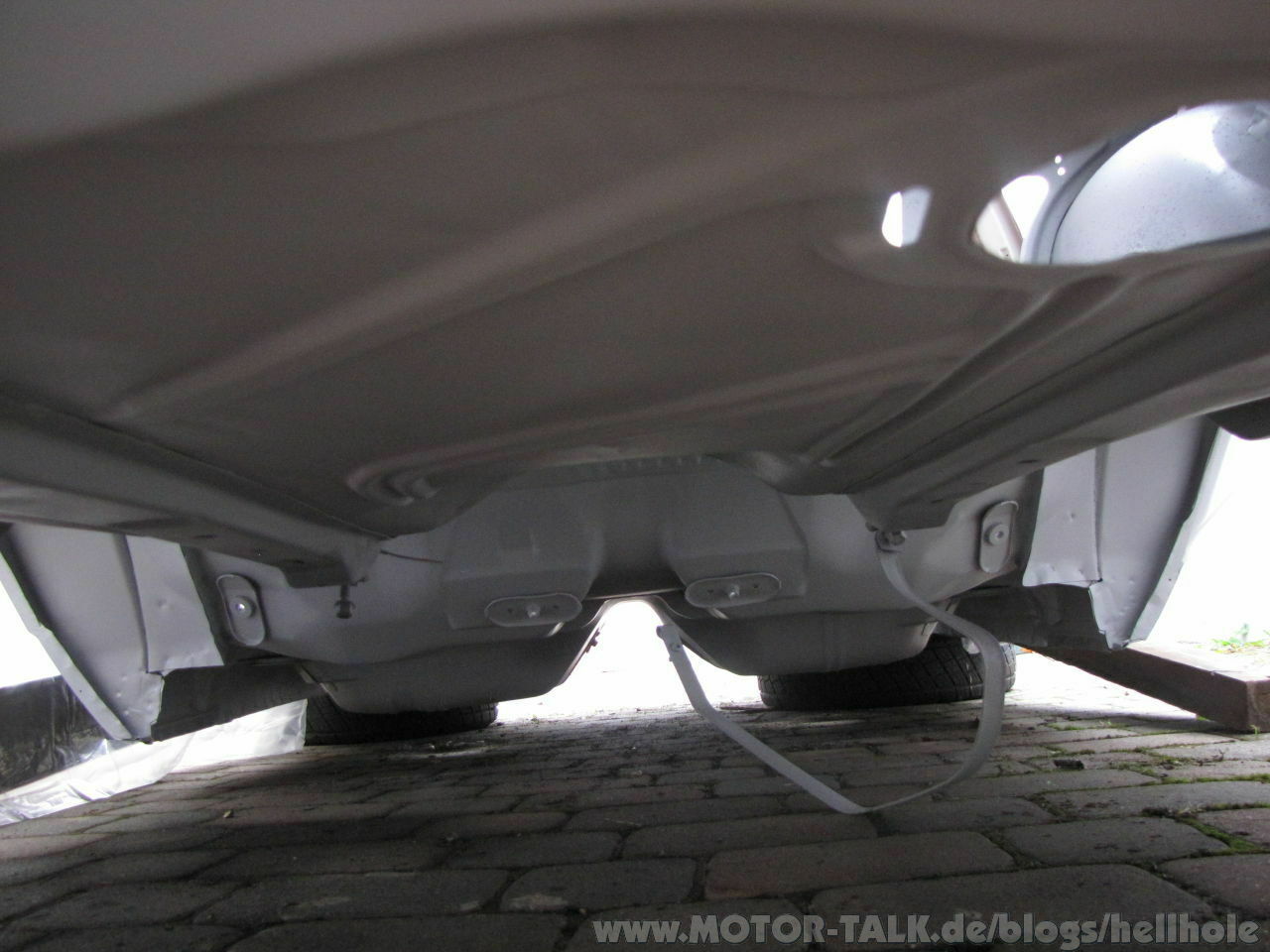

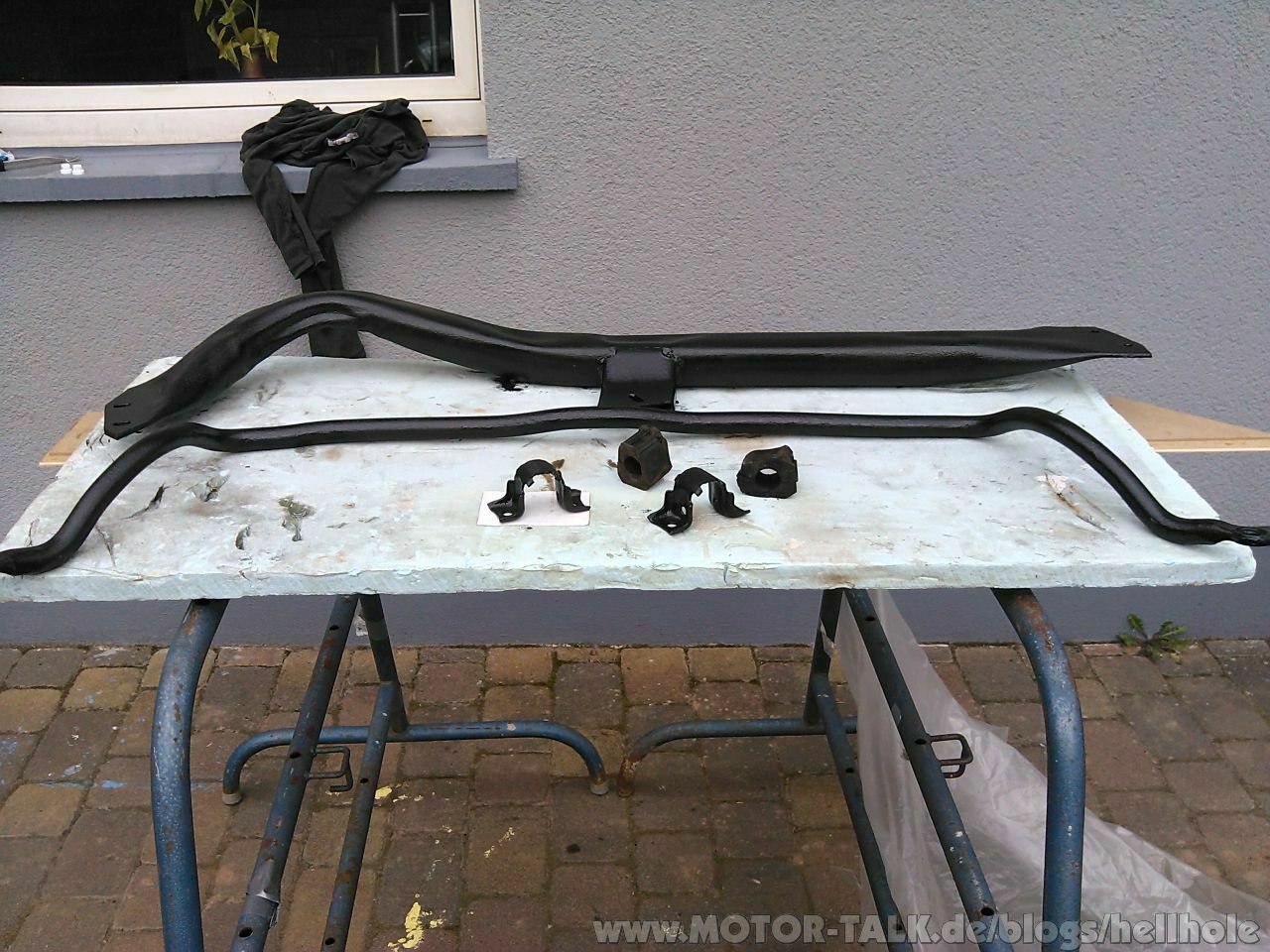

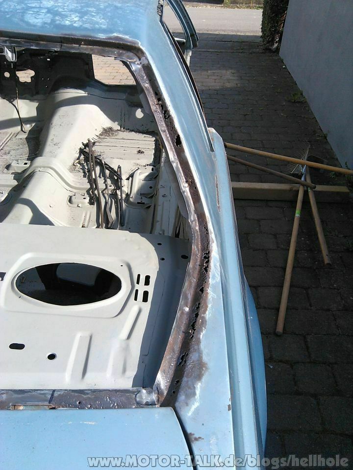

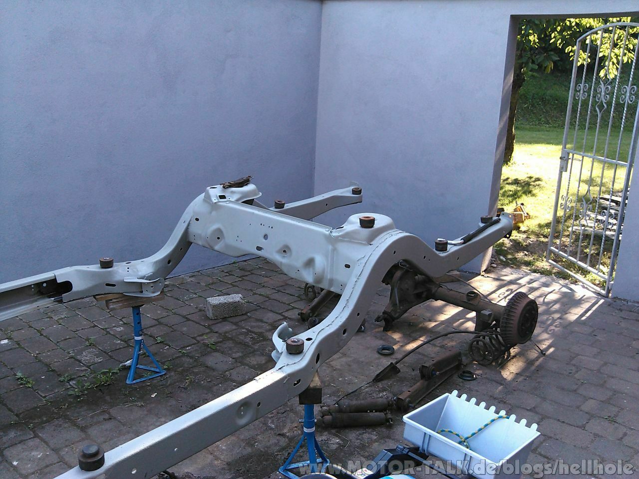

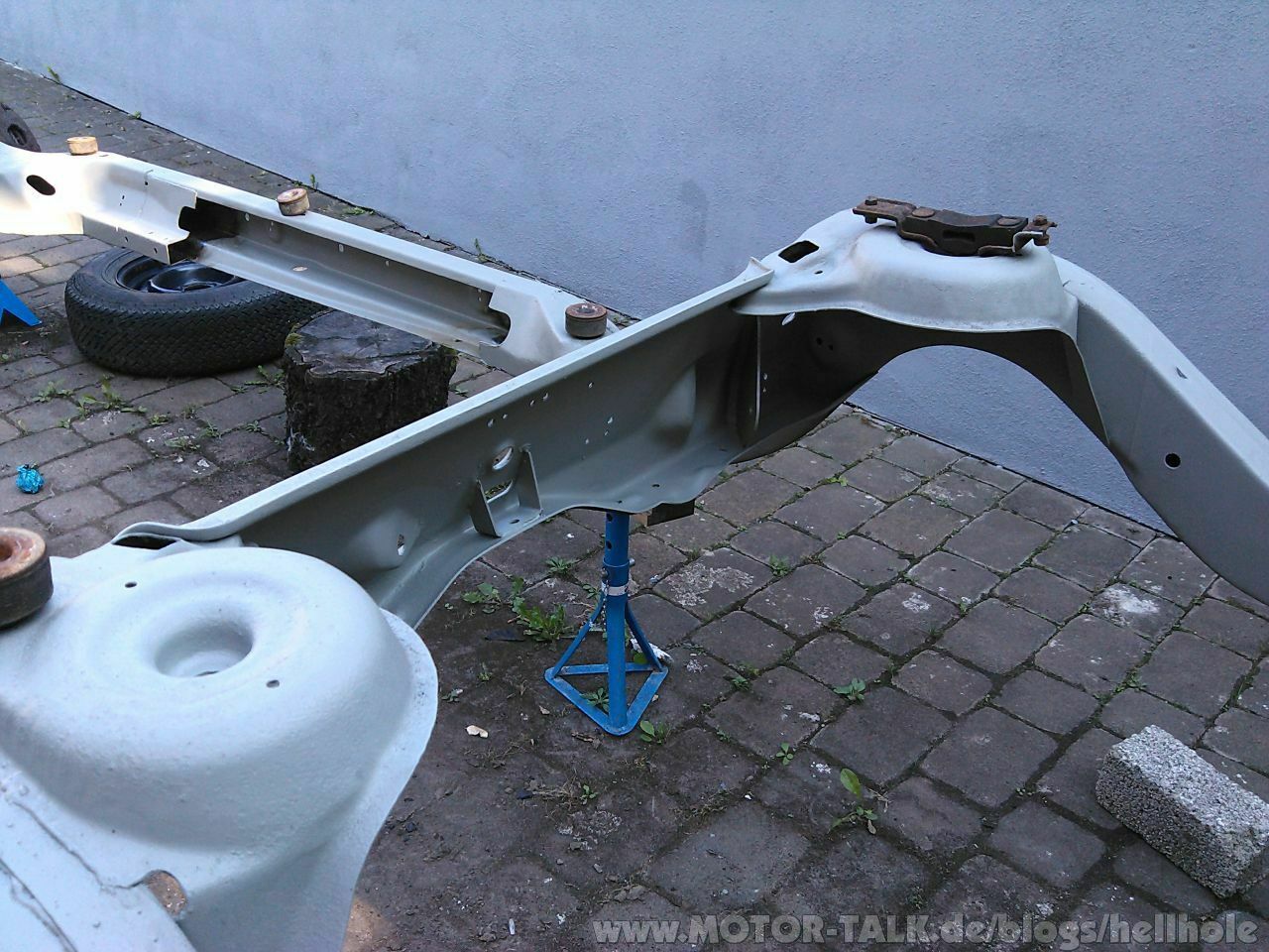

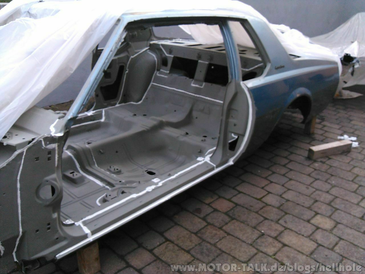

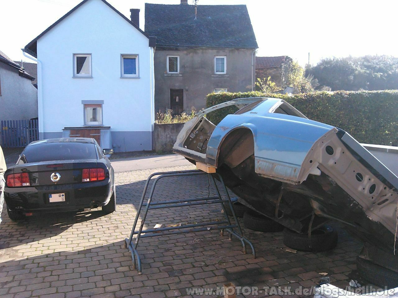

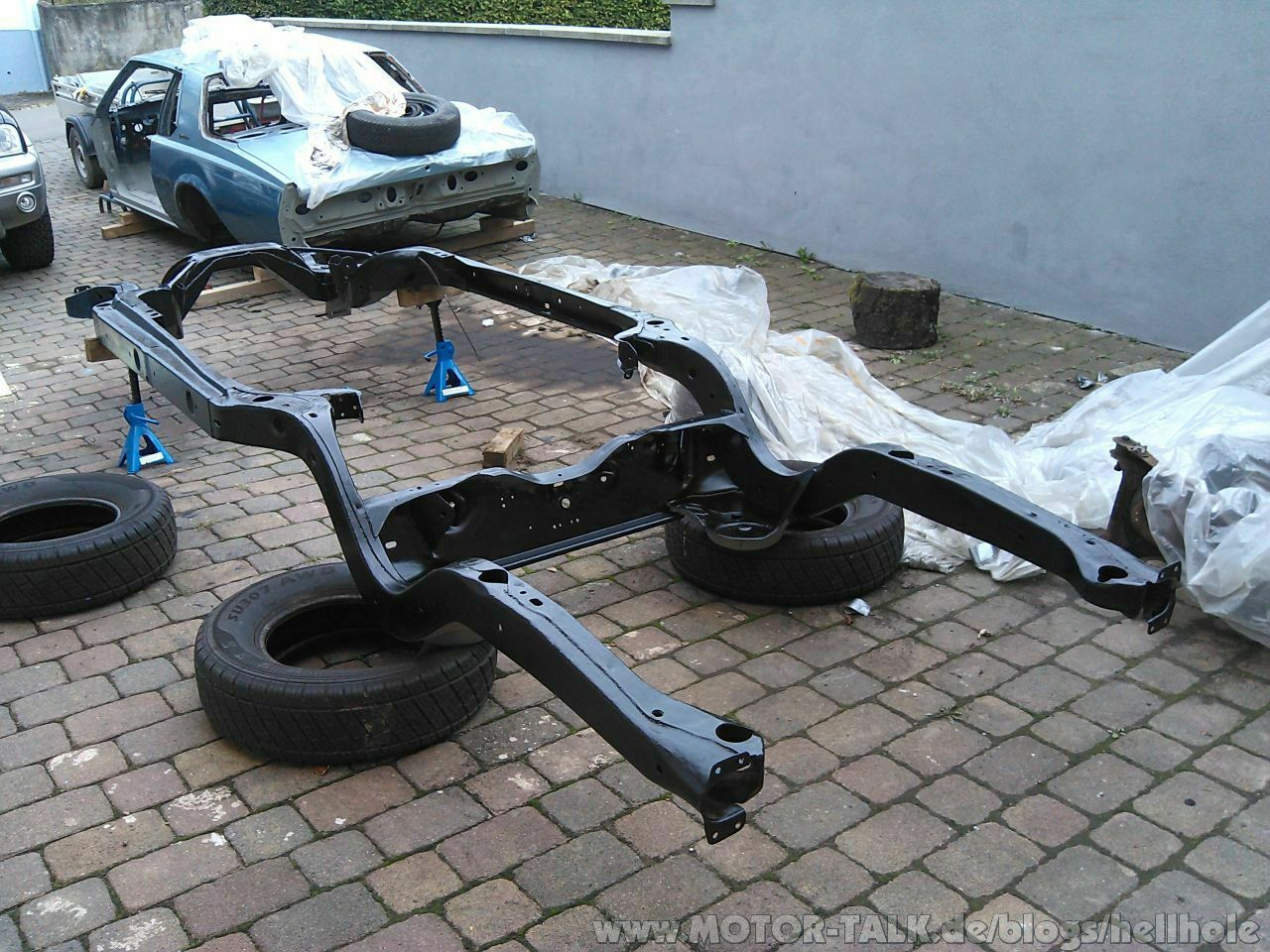

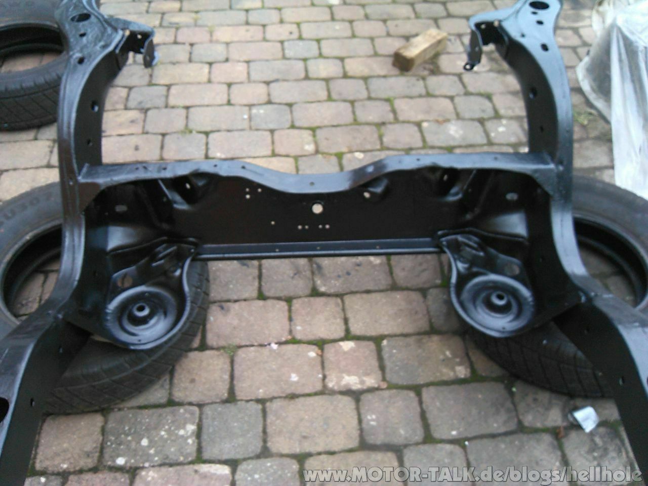

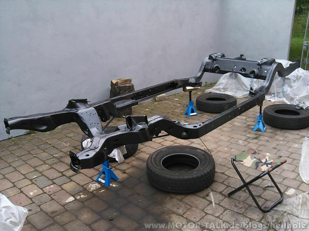

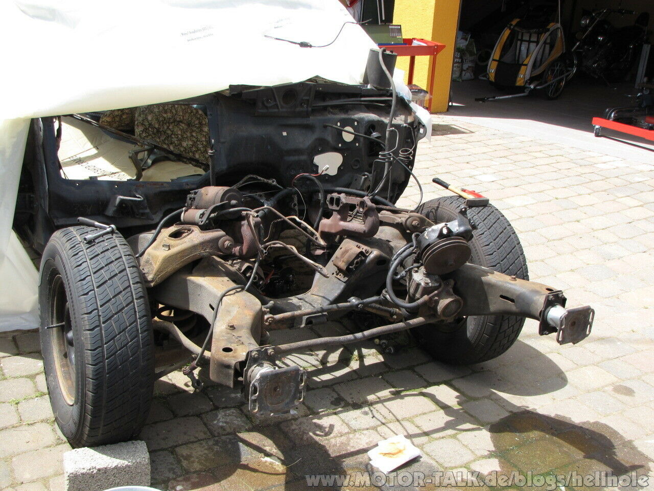

Schleifen und Grundieren

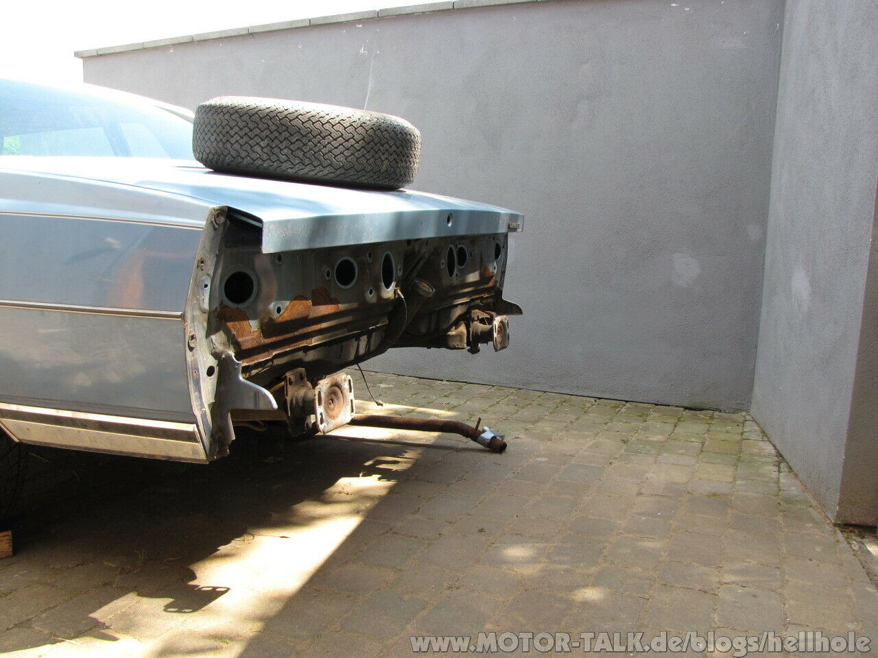

Ich habe damit begonnen den Rahmen, mit Hilfe von Drahtbürstenaufsätzen und CSD Scheiben für Bohrmaschiene und Winkelschleifer möglichst blank zu machen. Das ist ne Sauerei kann ich sagen! Der Rahmen ist zu großen Teilen mit einer Art Bitumen beschichtet. Ich kann nur davon abraten die Arbeit in kurzen Hosen zu machen wenn man auch nur über einen Ansatz von Beinbehaarung verfügt, spätestens wenn ans Waschen geht hat sich das mit den Haaren erledigt! 😠 Schon mal einen Kaugummi im Haar gehabt, nein? Glück gehabt!😁
Im Gegenzug ging das Zeug, sowie der meiste Rost problemlos vom Rahmen runter. Flächiger Rost in den Poren, der sich nicht entfernen ließ wurde mit Deox Rostumwandler behandelt und unzugängliche Spalten und Falze mit Owatrol Öl versiegelt.
Anschließend habe ich alles mit Brantho Korrux nitrofest RAL7032 grundiert.
Wenn der Rahmen dann später fertig grundiert ist wird er mit Brantho Korrux 3in1 Chassielack schwaz (RAL9005) lackiert.
Mit dem InnenRaum bzw. Unterboden wird genau so verfahren, nur das hier abschließend RAL3020, Verkehrsrot, lackiert wird. Ich verspreche mir von einem hell lackierten Unterboden das man später Korrosionsansätze gut erkennen und sofort reagieren kann kann.
Alle nicht Sichtbaren Flächen wurden/ werden der Einfachheit halber mit Pinsel und Rolle lackiert. Außen bekommt der Wagen natürlich eine richtige Lackierung via Pistole. 🙂
Wenn die Karosse fertig grundiert ist werden noch alle Flaze mit neuer Karosseriedichtmasse versehen.
Die Hohlräume in Rahmen und Karosserie werden später gespült und mit Wachs/ Fett, vermutlich Fluid Film oder Mike Sanders, geflutet.
Was die ganze Aktion so in die Länge zieht sind die Trockenpausen bei den Lackierarbeiten, ohne diese wäre ich schon doppelt so weit. 😁

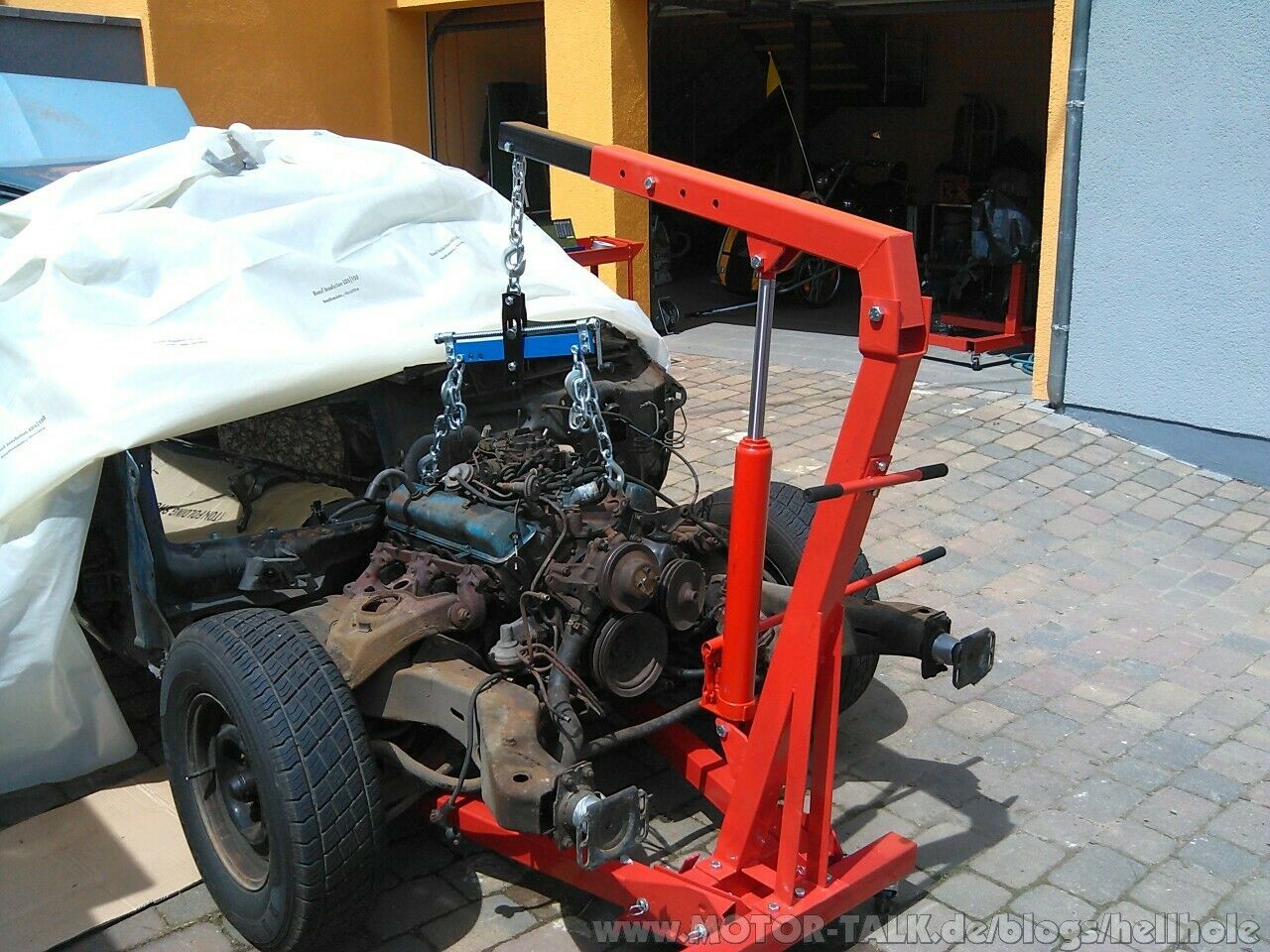

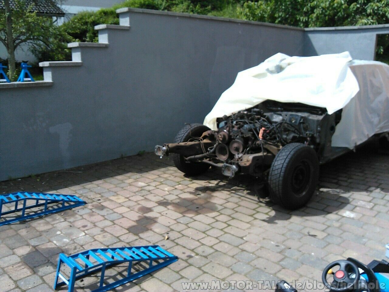

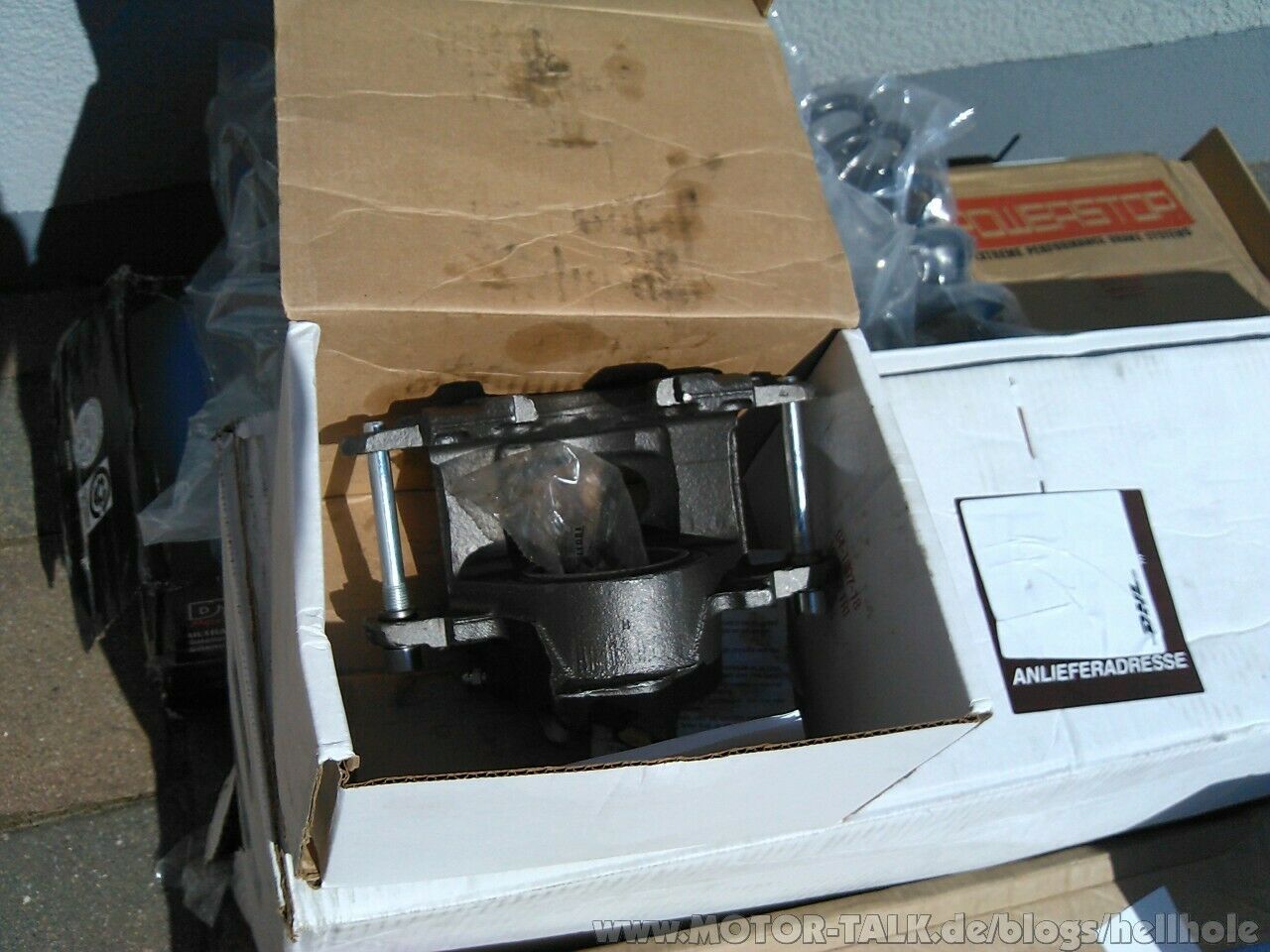

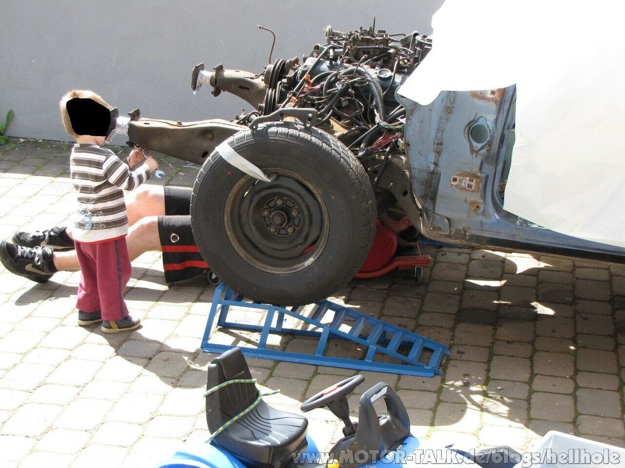

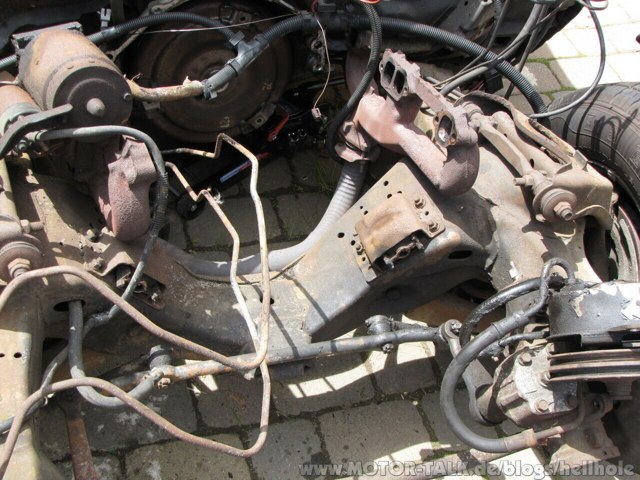

So ganz ohne Probleme gings dann doch nicht von statten. Hier im Besonderen die Vorderachse. Erst musste ich mir einen Ausdrücker für die Kugelgelenke der Spurstangen besorgen, womit diese dann auch wunderbar zu lösen waren. Dann wollte ich das Traggelenk vom unteren Querlenker lösen...
Zur Erklärung, der Caprice hat ne Doppelquerlenker Achse vorne, zwischen den Querlenkern sitzen Stoßdämpfer und Feder. Auch hier benötigt man ein Werkzeug mit dem man den die Querlenker, nach dem Lösen der Schrauben quasi auseinander drücken kann. Original kostet das blöde Ding $130,-! Dabei ist das nur ne Gewindestange mit 2 Aufnahmen an jedem Ende. Da muß ich mir wohl was zum improvisieren besorgen.
Dann der Federspanner, hinten habe ich keinen benötigt da ich nach dem lösen der Upper Control Arms (Wie heißen die Dinger eigentlich auf deutsch, obere Längslenker?) und dem Ausbau der Stoßdämpfer den Rahmen anheben konnte und die Federn einfach raus gefallen sind. Naja wie auch immer, der Federspanner für vorne... Der erste hat nicht gepasst, mein Fehler, Mist bestellt und der 2. ist gestern erst gekommen. Konnte ihn zwar noch nicht testen, sieht aber gut aus. Damit nicht genug, bevor ich das ganze Gerödel da vorne abbauen kann müssen die Stoßdämpfer raus, die Dinger wehren sich allerdings hartnäckig! Die obere Mutter ist vergammelt und ich bekomme sie bisher nicht auf. Kriechöl nützt schon fast nix mehr da Mutter und Gewindestange fast zu einem Klumpen zusammen gerostet sind. Kurz hab ich über die Flex nachgedacht, Dämpfer kommen eh neu, aber ich komm vom Platz her nicht bei. Lösung ausstehend... 🙁
[bild=6]

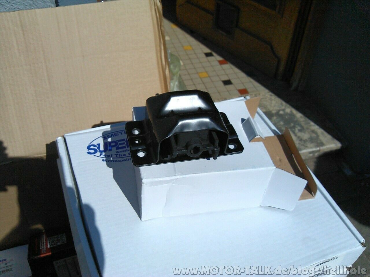

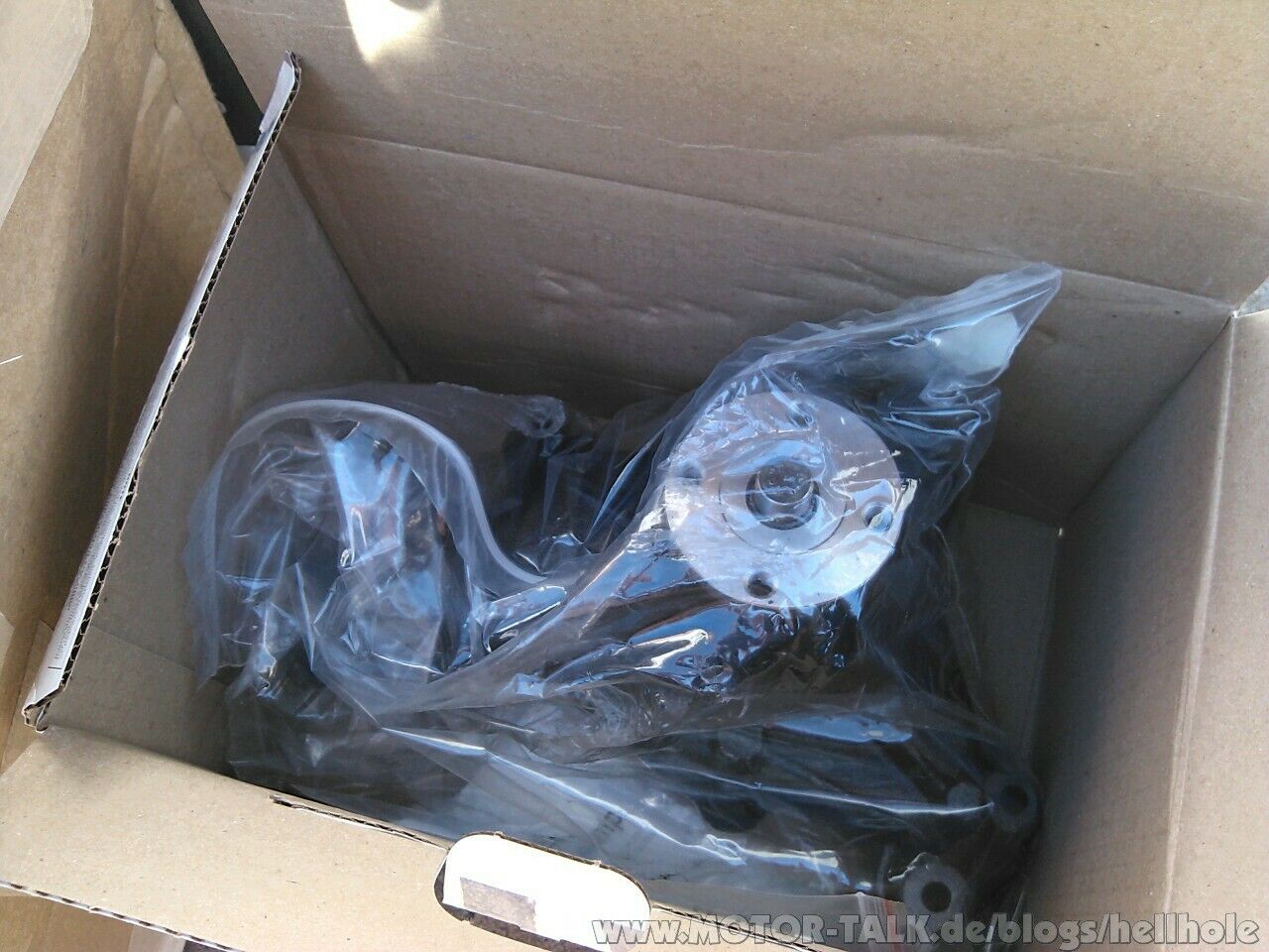

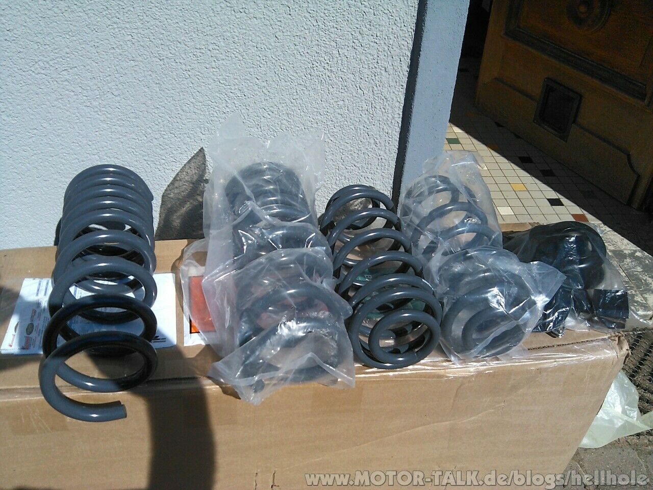

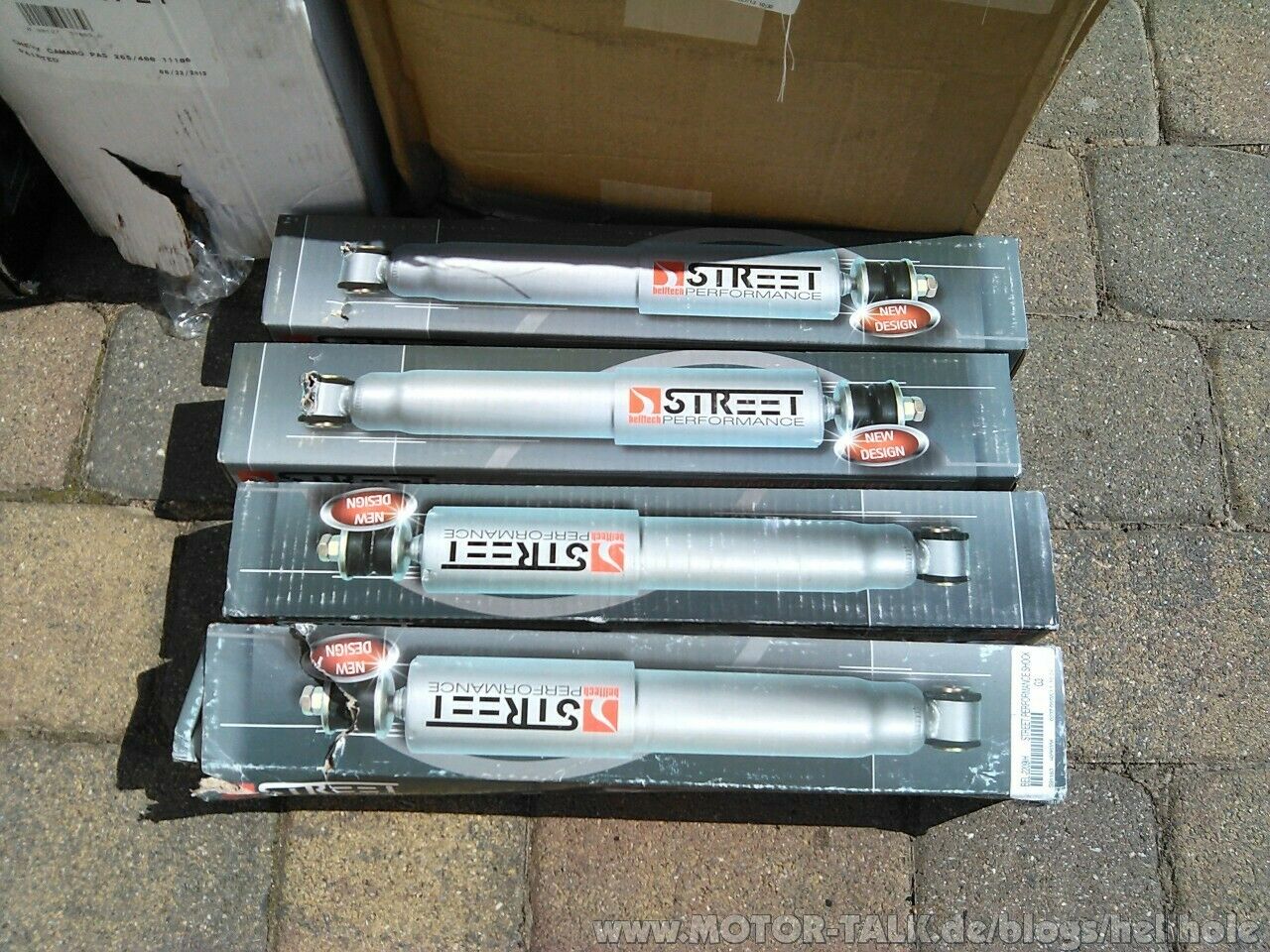

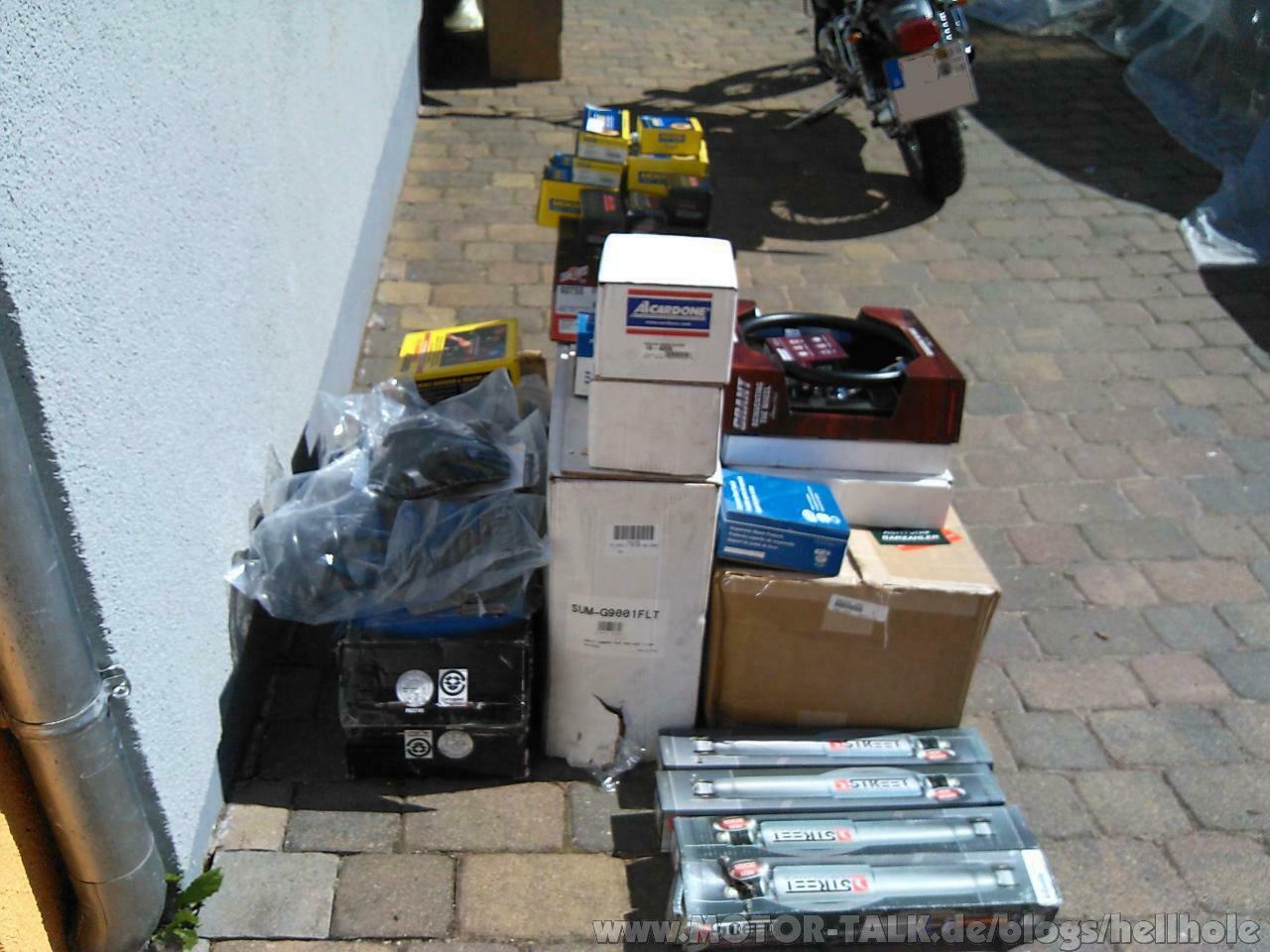

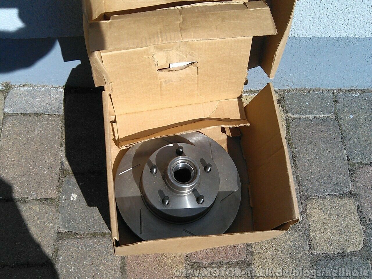

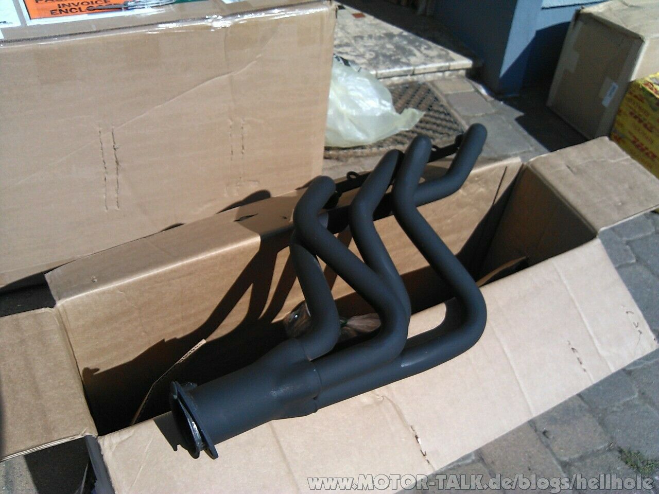

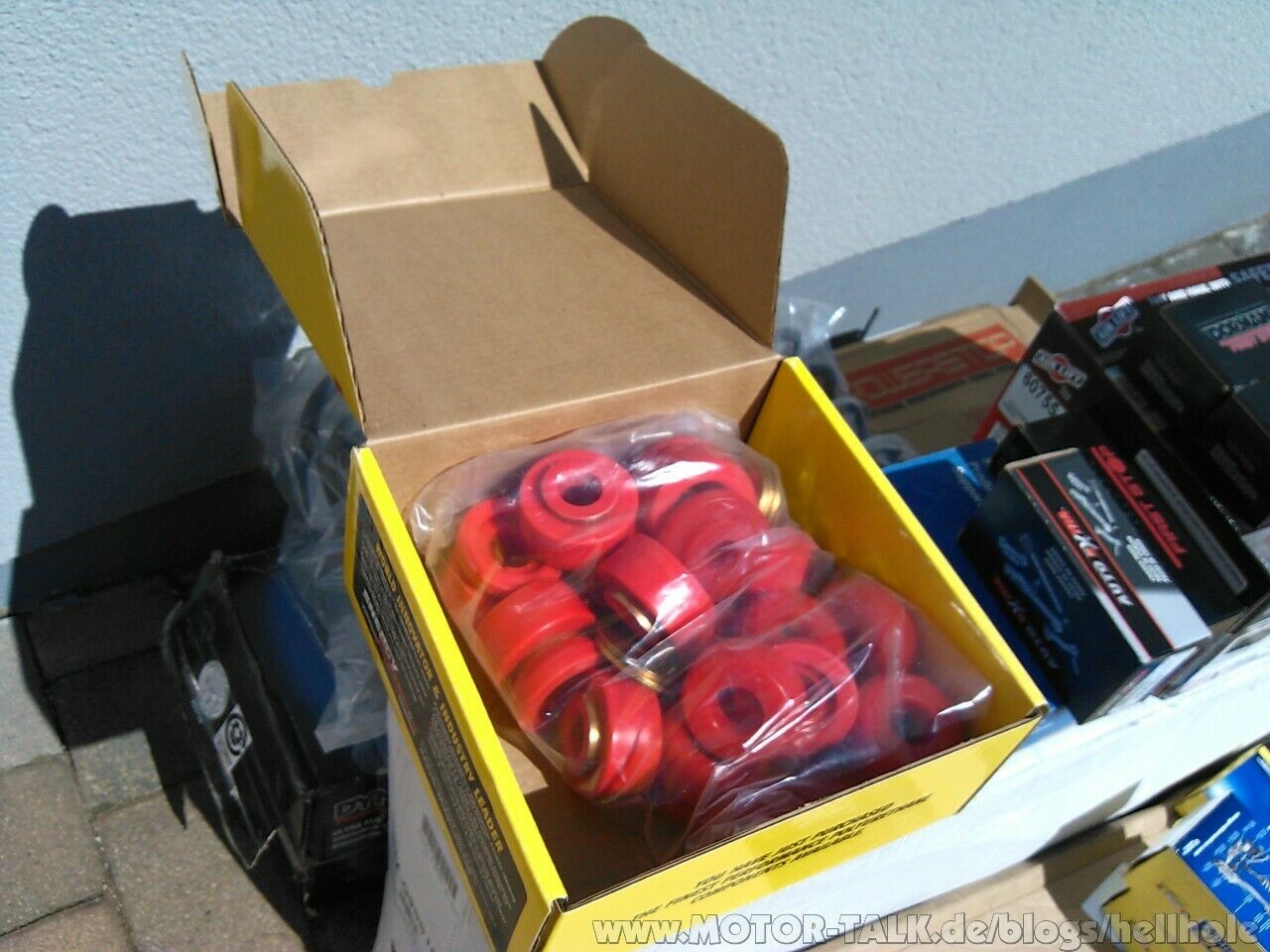

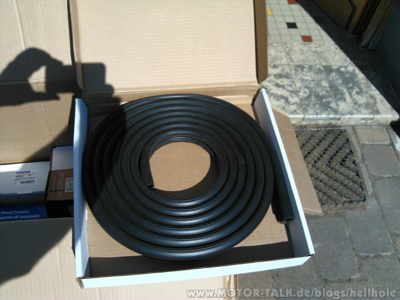

Trari Trara, die Post ist da!

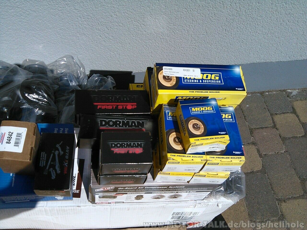

Am 10.08.2013 habe ich bei Summitracing eine umfangreiche Bestellung aufgegeben, insgesamt $2030,- dazu kamen $820,-(😰!) Versand (Luftfracht) = $2850,-. Bezahlt wurde via Paypal mit Kreditkarte. Mit dem Paypal Umrechnungskurs wurden daraus dann 2170,-€, daruf kamen Zoll und MwSt. selbst ausgerechnet hatte ich 510,-€, der Zoll kam dann auf 495,-€. Da habe ich nicht schlecht gelegen. Macht zusammen 2680,-€ für den Großteil der benötigten Teile.
Die Lieferung ansich ging fix von statten. Da nicht alle Teile vorrätig waren ist die Bestellung erst am 28.08.2013, von Ohio aus, auf den Weg gegeangen. Am 29.08.2013 kam sie dann in Brüssel an und am 30.08.2013 in Frankfurt beim Zoll. Dann hat sich DHL gemeldet und wollte ne Zollnummer (EORI) zur Zollabwicklung haben. Hä wat is datt denn, hab ich dann gefragt. Ja die bräuchten sie um die Zollformalitäten zu erledigen und ich solle eine beim Zoll beantragen. Beim Zoll angerufen und nachgefragt, EORI Nummer braucht 3-4 Wochen bis zur Zuteilung aber warum ich die denn bräuchte. Ich, DHL, bla, bla, bla. Antwort von der sehr freundliche Zollbeamtin, ah DHL mal wieder, das machen die gerne, damit sie den Zoll für mich abwicken können um dann dafür Gebühren dafür in Rechnung zu stellen. Eine EORI Nummer braucht man nur als gewerblicher Importeur. Ich solle DHL sagen sie sollen unverzollt an mich liefern und dann könne ich Zoll und Steuern einfach an der Haustür beim Fahrer zahlen.
Das habe ich dann auch umgehend gemacht und heute morgen ist das Paket dann auch gekommen. Wenn ich den Sonntag abziehe hat das Paket 6 Tage von den USA bis zu mir gebraucht, davon 2 Tage von Ohio nach Frankfurt und dann nochmal 4 Tage für die 200km von Frankfurt bis zu mir, wobei es davon 2 Tage in Frankfurt rum gelegen hat. Am Zoll hats nicht gelegen, die Freigabe erfolgte schon am Ankunftstag. Das sieht man alles schön im Packet Tracking. 😁
Im einzelnen habe ich, der Vollständigkeit halber, auch wenns langweilig ist, bestellt:
- Bremssattel L+R
- Bremsscheiben vorne
- Bremsbeläge vorne
- Air Spring Kit (ersetzt die Hi Jackers)

[bild=7][bild=8][bild=9][bild=10][bild=11][bild=12][bild=13][bild=14][bild=15][bild=16][bild=17][bild=18][bild=19][bild=20][bild=21][bild=22][bild=23]
Wie der ein oder andere aufmerksame Leser vielleicht bemerkt hat wird der Wagen nicht 100% original werden, allerdings auch kein "krasser Custom". 1" tiefer gehts beim Fahrwerk und ein Grant Lenkrad wird verbaut, dazu später noch ein Satz schöne Räder. Gut dem ein oder anderen Orginalitäts Fanatiker wirds sauer aufstoßen aber das ist mir egal. 😁
Was habe ich vergessen? Zum einen, das bereits im letzten Blog erwähnte "TV-Kabel" (Kickdown) und die Beläge für die Trommeln hinten. 😠
Naja gut, eine Bestellung muß ich noch tätigen, für die Kleinigkeiten die Summit nicht im Programm hat, dann müssen die Sachen eben da mit, muß nur dran denken. 🙂

Jetzt steht das Schleifen und entrosten auf dem Programm. Ursprünglich wollte ich ja die gesamte Karosserie Strahlen lassen, bin aber von diesem Plan abgerückt. Zum einen hat der Wagen zu viel gute, rostfreie, Substanz um dem Blech das Martyrium des Strahlens zuzumuten. Strahlen, in diesem Fall wäre es mit Korund, bedeutet immer Materialabtrag und das würde nicht nur den Rost entfernen sondern auch das "gesunde" Blech großflächig schwächen. Zum anderen ist es nicht so einfach das Strahlmaterial restlos zu entfernen, doch genau das ist von größter Wichtigkeit das Strahlgutreste in den Hohlräumen schöne Feuchtigkeitsnester bilden können und wer will schon Feuchtigkeit in der Karosse? Zu guter Letzt kann ich die Kosten fürs Sandstrahlen anderweitig gut verplanen. Was bleibt? Natürlich die harte Tour, Drahtbürste für die Bohrmaschiene und der gute alte, man verzeihe mir die politisch unkorrekte Bezeichnung, "Negerkeks", sprich die CSD Scheibe. 😁
Ach ja, eine Bestellung Richtung USA habe ich auch auf den Weg gebracht. Ein Großteil der benötigten Teile ist nun unterwegs zu mir, das wären im Groben:

So, jetzt kanns endlich weiter gehen, Restarbeiten vor dem Strahlen und Grundieren stehen an, die Beifahrertür geht bald zum Karosseriebauer und die ersten Teile müssen bestellt werden.
In diesem Sinne, vielen Dank für eure Aufmerksamkeit und auf bald zum nächsten Akt...

Passiert ist trotzdem einiges und das große Finale des Zerlegens, das trennen der Karosserie von Rahmen, rückt in greifbare Nähe. Alles was dem noch im Wege steht ist das Entfernen der Beifahrertür und die Scheiben. Ersteres ist kein Problem und bald erledigt. Die Front- und Heckscheibe hingegen gestaltet sich schwierig. Ich habe bereits 3 Autoglaser angefragt und alle 3 haben abgeleht! 😠 Zu riskant. Man muß dazu sagen, das die Heckscheibe des Coupes nicht mehr zu bekommen ist un dein Glasbruch verheerend wäre. Selbst traue ich mir das (noch) nicht zu, wobei mir wohl bald nichts anderes übrig bleiben wird. 🙁
Für das Strahlen und Grundieren der Karosse habe ich bereits ein Angebot, von einem Kfz erfahrenen Betrieb, vorliegen. 750,-€ komplett inkl. Steuer. Ich denke das ist ein ganz guter Preis.

[bild=1]
Darauf wurde dann das Heck zerlegt:
[bild=2][bild=3]
Der nächste Programpunkt: Motorenausbau!
Mit tatkräftiger Unterstützung wurden dann die letzten Verbindungen des Motors zur Peripherie getrennt:
[bild=4]
Wagen in Stellung bringen:
[bild=5][bild=6]
Motorkran in Stellung bringen und anhängen, Getriebe mit einem Wagenheber abstützen...
...und raus damit! Hat auch soweit gut funktioniert, nur der Bowtenzug für den Kickdown zum Getriebe musste dran glauben. 🙁 Habe ihn schlicht und ergreifend vergessen zu lösen und der Kraft der Krans konnte er nicht wirklich was entgegensetzen
[bild=10][bild=11]
Die Krümmer sind drin geblieben da die Verbindungen zum Hosenrohr zu braunen Klumpen zusammengerostet sind. 3 der 6 Bolzen hab ich abgerissen und an die andern 3 kam ich nicht dran, kein Platz. Rücklings unter dem Auto liegend flexen wollte ich dann auch nicht. Also hab ich kurzer Hand die Krümmer von den Köpfen gelöst was, trotz des Alters, problemlos geklappt hat. Verwundert hat mich jedoch das zwischen Krümmer und Kopf keine Dichtungen verbaut waren! 😰 Dicht waren sie trotzdem. 😁
[bild=12]
So, das ist der aktuelle Stand. Ich verspreche, das es das nächste mal nicht wieder 4 Wochen dauern wird bis es hier was Neues gibt!

[bild=3][bild=1][bild=2][bild=9]
Heute ist der lang ersehnte Startschuss für meine Resto gefallen. Werkzeug habe ich mir im Vorfeld einiges besorgt, allen voran ein zölliges Set Steckschlüsselaufsätze für meine 1/2" und 1/4" Steckschlüssel. Dazu mehere Ring- und Maulschlüssel und ein paar unterschiedliche Schraubendreher, Kreuz und Schlitz.
[bild=5]Der Plan für Tag 1: Innenraum leer räumen. So weit so gut. Start, Abdeckung den Gurts entfernt und festgestellt: Kein passender Torx (T47)! Super, fängt ja gut an. 😠 Naja nicht so dramatisch, verschieben wir die Gurte auf später. Sitze waren kein Problem, je 6 Schrauben und raus waren sie. Rückbank war ebenso kein Problem, ist nur eingehangen. Nachdem ich die Rückbank raus hatte förderte ich den ersten und zum Glück einzigen Pfusch bis jetzt zu Tage: Der Teppich war doch tatsächlich mit Mullbinden, mehr oder weniger, stramm gezogen und zusätzlich mit einem Pappnagel befestigt! 😰
