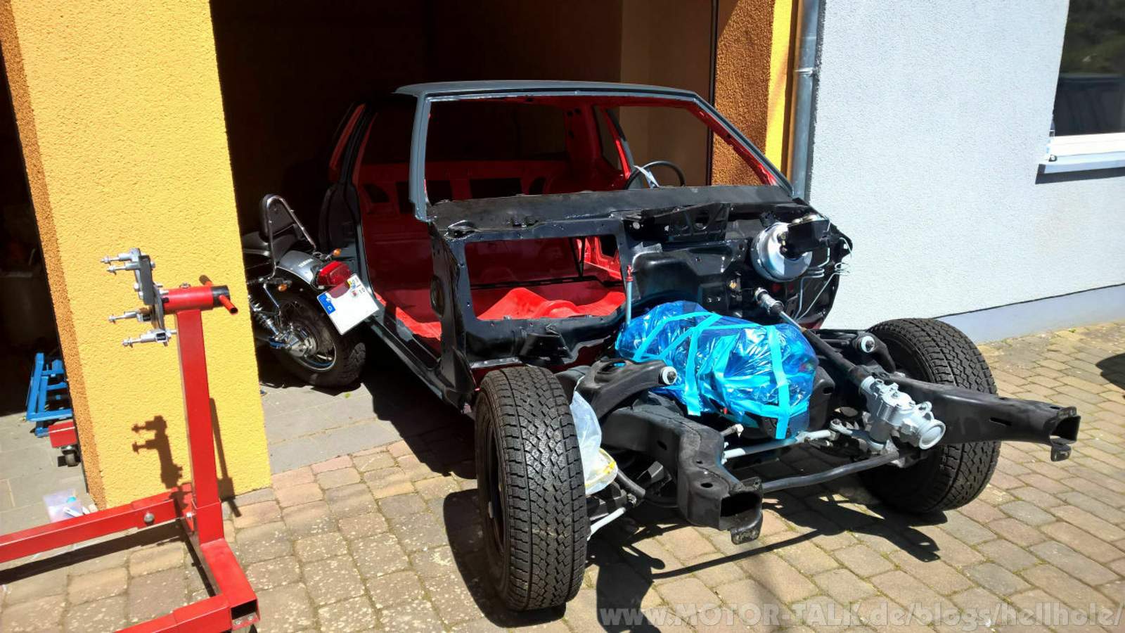

Hier in dieser Blogreihe möchte ich die Restauration meines 77er Chevrolet Caprice Coupe dokumetieren.
Soweit der Plan.

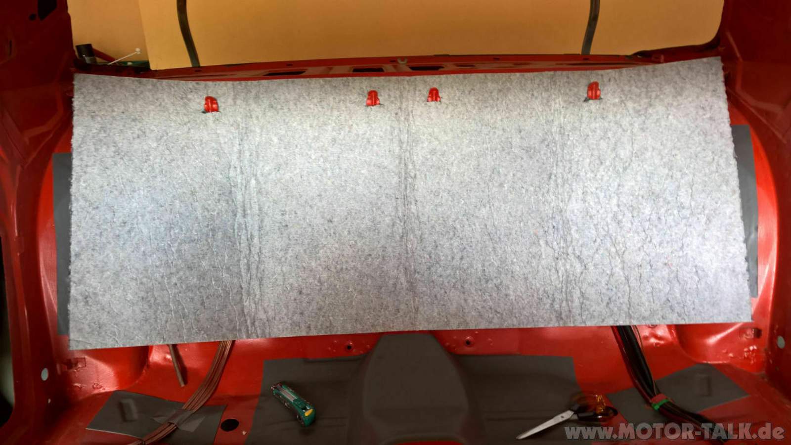

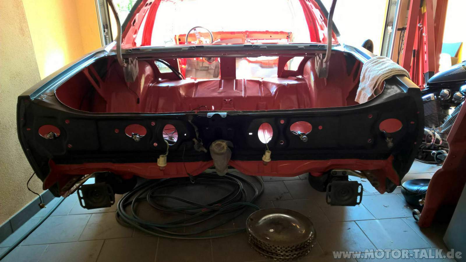

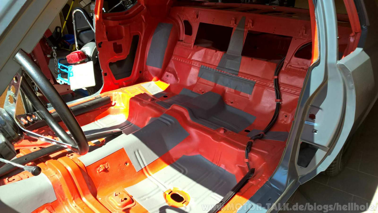

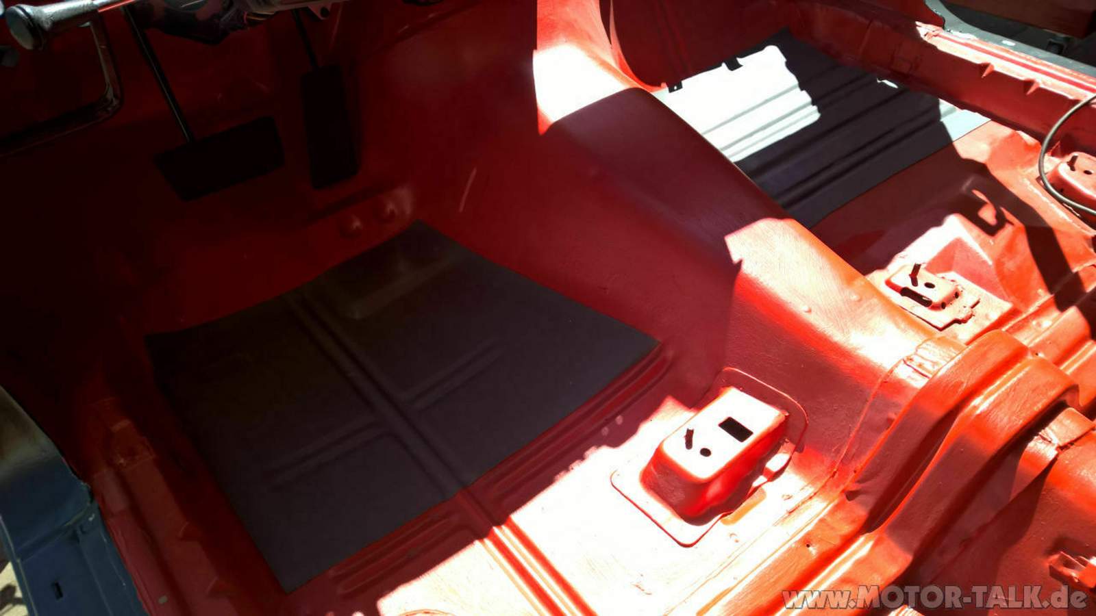

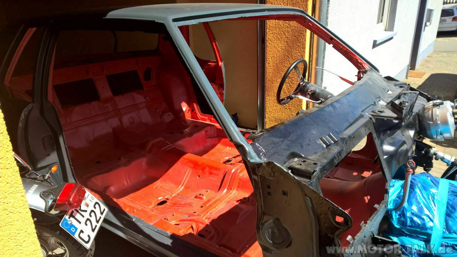

Wie im letzte Artikel angekündigt, habe ich mit dem Innenausbau begonnen. Der erste Akt bestand in der Besorgung des Materials. Hierzu wand ich mich an die Firma Automobile-Dämmstoffe...
[mehr]

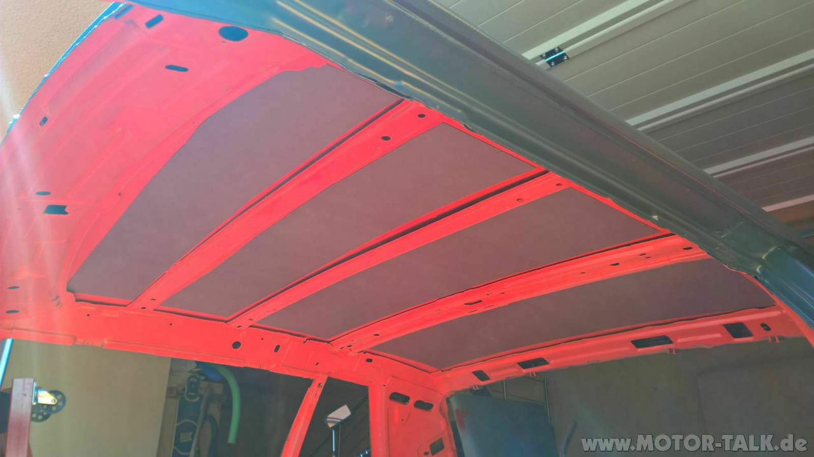

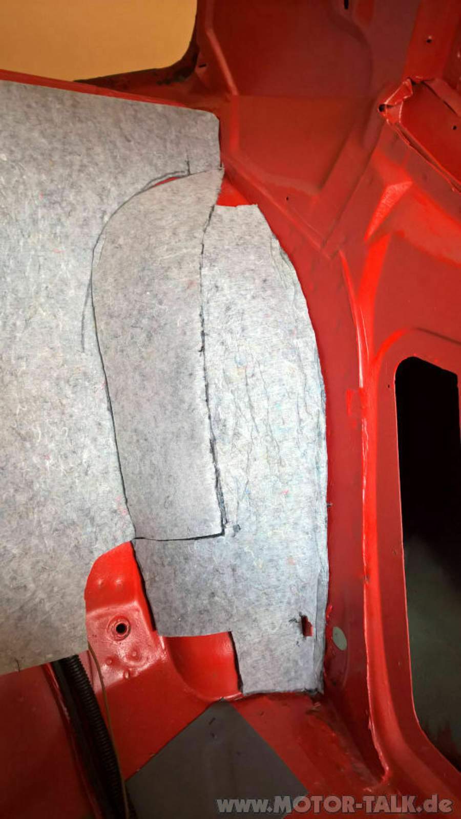

Dort entschied ich mich für eine selbstklebende Schwerschicht, 2,5kg/m², und selbstklebende Dämmung in 10mm Stärke.
Ich spielte zuerst mit dem Gedanken eine dickere Dämmung zu verwenden, befürchte aber das das ich später Probleme beim verlegen des Teppichs bekomme.
Beides ließ sich gut verarbeiten. Die Schwerschicht wurde in der Sonne schön weich und flexibel was das Verlegen erheblich erleichterte, den Rest erledigte dann der Heißluftfön um das Material dann allen Konturen und Sicken anzupassen. Die Schwerschicht lässt sich mit einen Cuttermesser gut in Form bringen und die versprochene selbstklebende Eigenschafft wird ihrem Namen auch gerecht. Alles in allem kein Hexenwerk, man muß nur aufpassen das einem die labberigen Teile nicht zusammenklappen und aneinander pappen, denn Kleber auf Kleber klebt noch viel besser als Kleber auf Blech. Ach so, Kleber auf Haare ist auch nicht so der Hit... 😁
Das Dämmflies lässt sich enbenfalls leicht verarbeiten und passt sich Rundungen deutlich besser an, als ich im Vorfeld vermutet hätte. Die Stückelung die man auf den hinteren Radkästen sieht dient lediglich der Minimierung des Verschnitts, nötig gewesen wäre das so nicht.

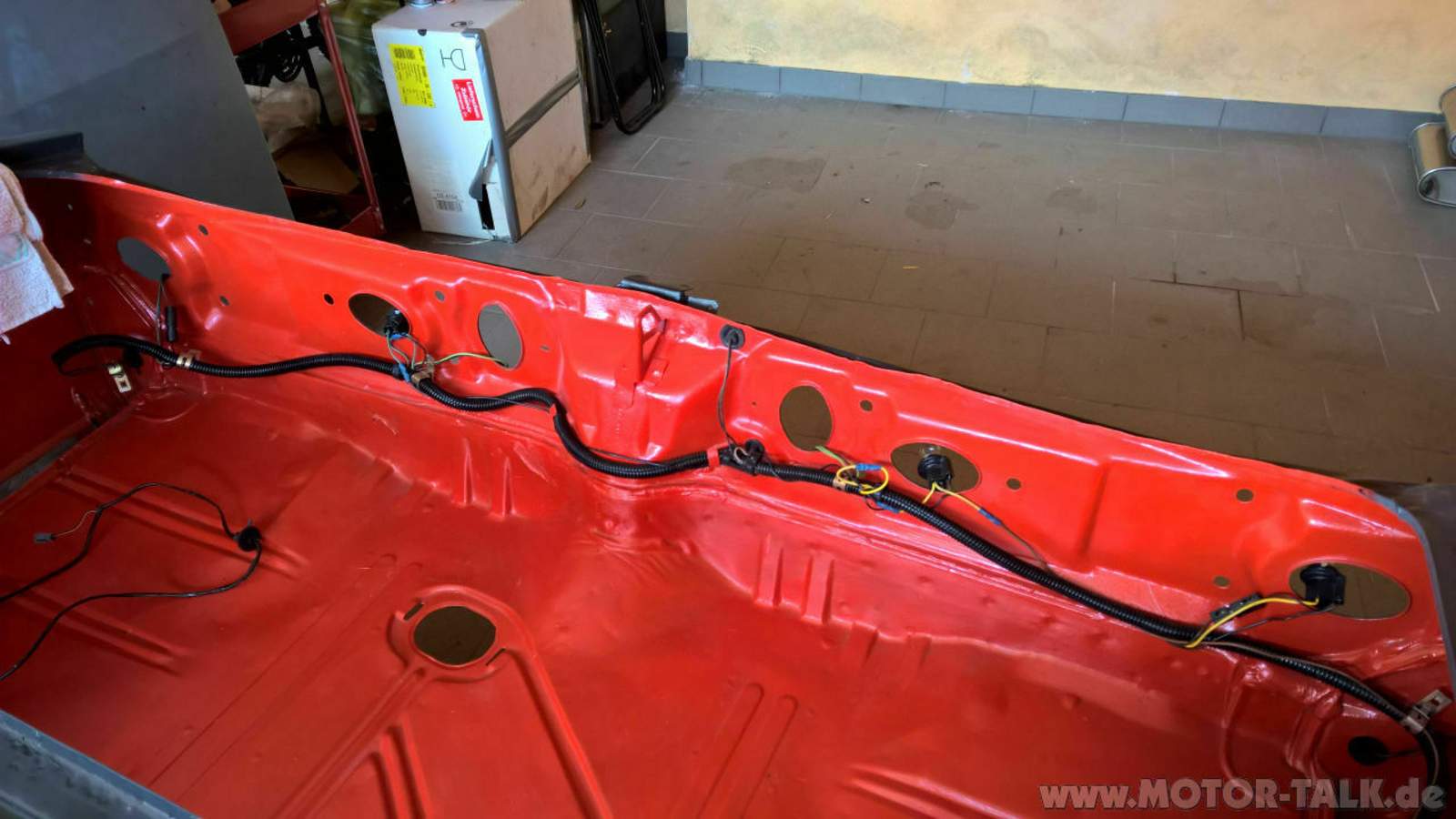

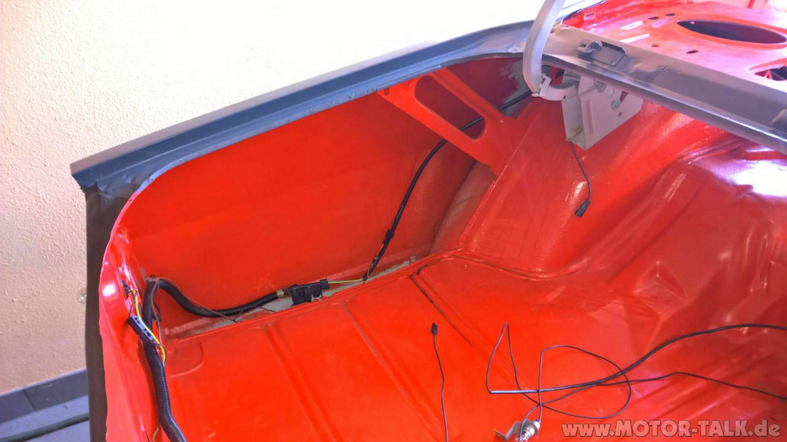

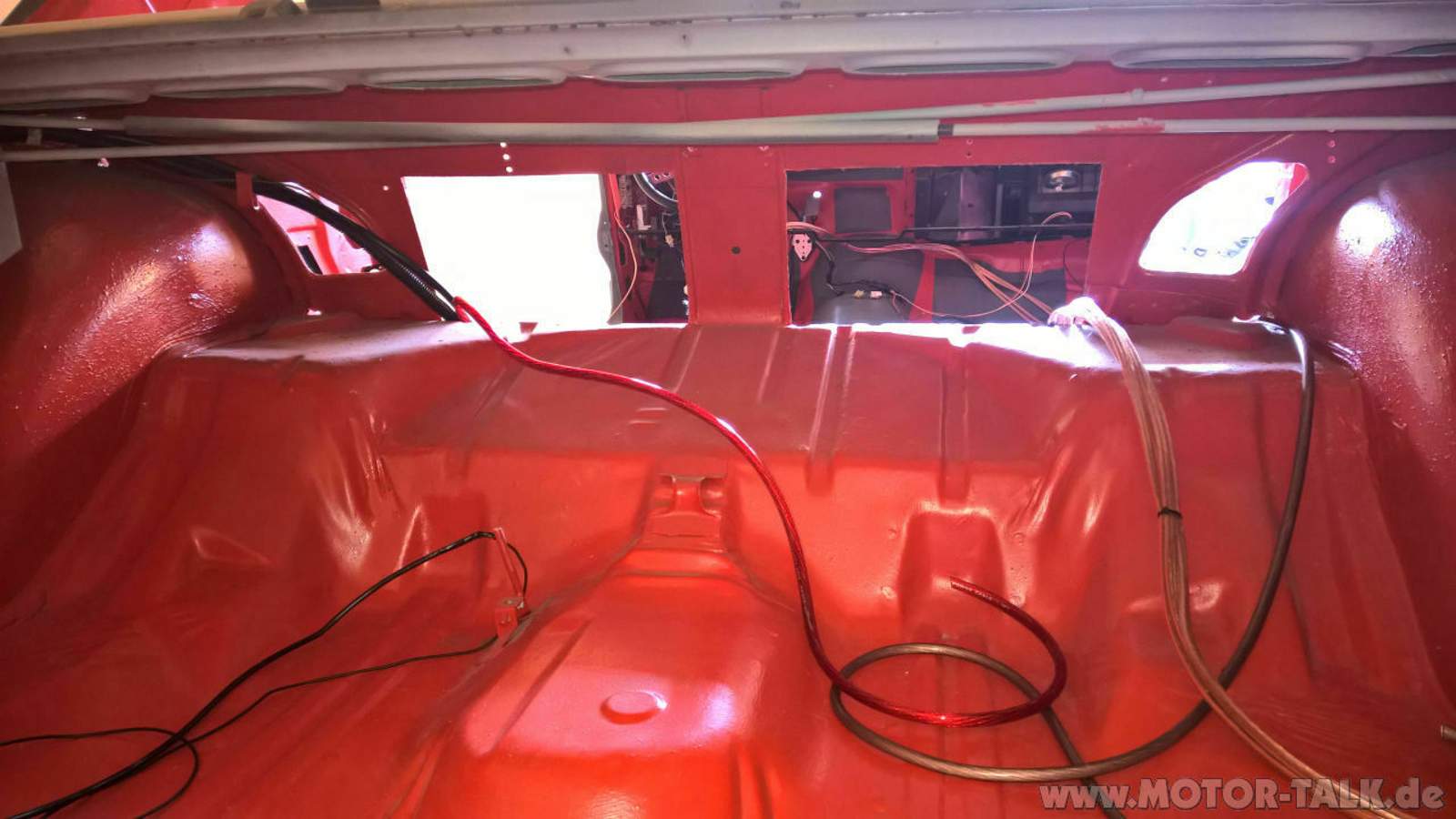

Kabelsalat

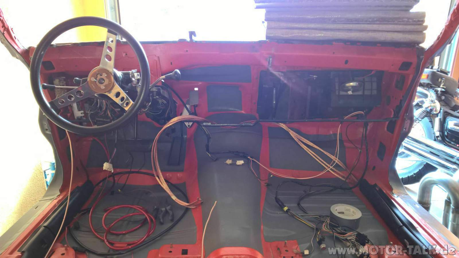

Die Kabelbaüme, Hauptkabelbaum aus dem Motorraum, nach Hinten, Klima/ Heizung und Türen fanden ihren Weg zurück an ihre ursprünglichen Positionen. Da mir ein Teil meiner Fotodokumentation abhanden gekommen ist, und ich weiß noch nicht mal wohin (!) 🙁, musste ich feststellen das der Ursprüngliche Kaberverlauf leider nicht mehr 100% nachvollziehbar ist. Macht abe rin sofern nix, weil sich der Verlauf mehr oder weniger ergibt. Zusäzlich habe ich die Verkabelung der Zukünftigen Musikbeschallung vorbereitet, dazu gleich mehr.
Musik
Ich höre zwar gerne und viel Musik, bin aber nicht besonders anspruchsvoll. D.h. ich brauche kein High End, nur um dann meine mp3's aus der Konserve abzuspielen. Dennoch möchte ich mich nicht unbedingt mit dem original Mono Radio mit Zentralem Lautsprecher im Armaturenbrett vor der Scheibe zufrieden geben.
Deswegen wird ein Retrosound Modell Two Einzug halten. Kombiniert mit einem 2-Wege System, einer kleinen Endstufe und einem kleinen Subwoofer sollte das ganz passabel werden. Als Zuleitung und Masse habe ich jeweils ein 20mm² Kabel genommen, für die Lautsprecher 2,5mm² abgesichert wird das Ganze dann seperat kurz hinter der Batterie und ist somit komplett unabhängig von der übrigen Bordelektrik. Masse nehme ich am hinteren Gurtschloss. Praktischer Weise hat GM zwei Kabelkanäle, links und rechts am Schweller vorbei, vorgesehen, wovon der Rechte leer ist. Diesen habe ich dann dafür hergenommen. Im Linken liegt der Kabelbaum für die Rückleuchten und Heckscheibenheizung.
In der Spritzwand befindet sich eine tote Öffnung die mit einem Blechdeckel und Dichtmasse verschlossen war. Hierfür habe ich mir einen Membranstopfen aus Gummi im passenden Durchmesser besorgt um die Zuleitung für die Musik sowie die Leitungen der Zusatzinstrumente in den Innenraum zu führen.
Ausführlicher gibts das Ganze dann wenn der Verbau der Komponenten ansteht.

Als letzter Akt bisher kamen Front- und Heckscheibe wieder an ihren angestammten Platz. Mit der Unterstützung einer kompetenten Person war dies in rund zwei Stunden erledigt. Die Frontscheibe kam neu, da die Alte gerissen war und beim Ausbau dann komplett zerstört wurde. Erfreulicher Weise kam auch die Richtige, d.h. getönt mit Grünkeil und Scheibenantenne. Die Heckscheibe, die zum Glück den Ausbau schadfrei überstanden hatte, hat auch den, weniger kritischen, Wiedereinbau ebenso überlebt. Der Verlust der seltenen, frühen, Coupe Heckscheibe wäre einem Supergau gleichgekommen, da es diese, im Gegensatz zur Frontscheibe, nicht mehr ne gibt. Bei ebay USA sind seltenst mal welche drin, bisher gesichtet mit Preisen zwischen $1200,- und $2000,-.
