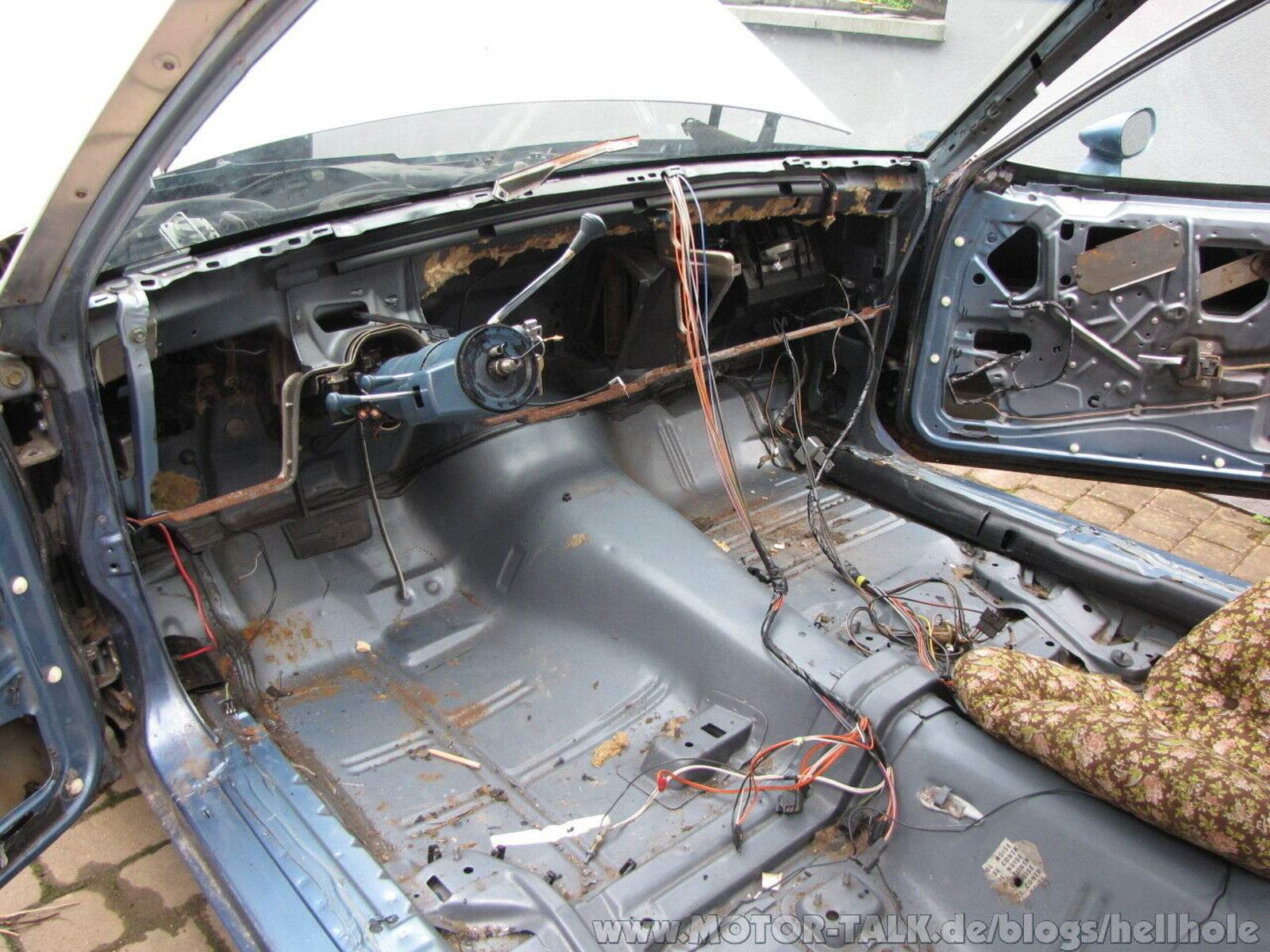

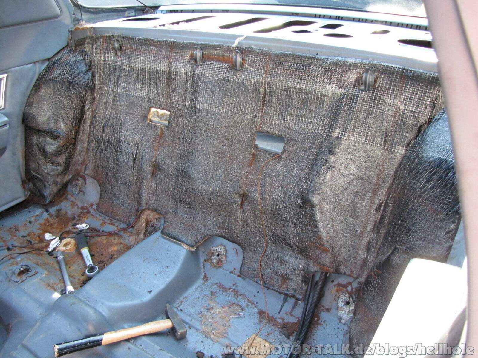

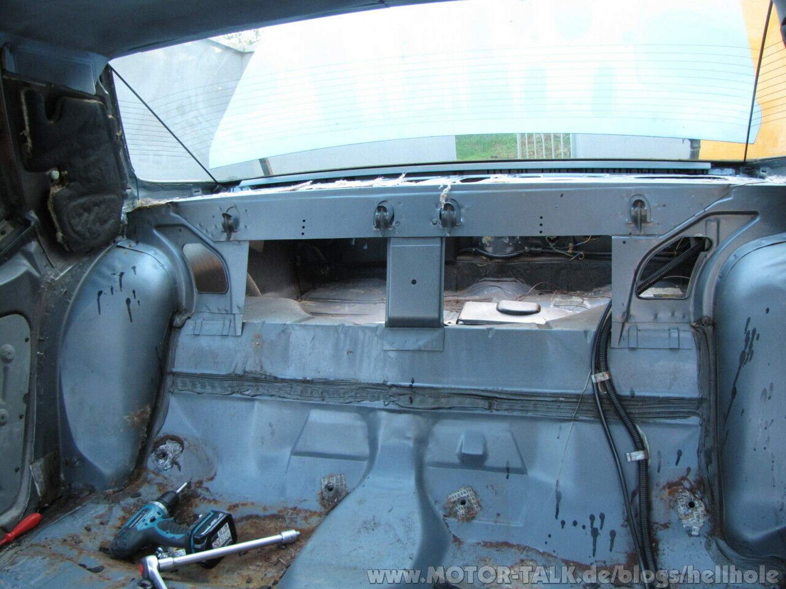

An den beiden Tagen war das finale Leerräumen des Innenraums angesetzt und wurde auch erfolgreich durchgeführt. So rein optisch ist nicht viel passiert, aber gerade das behutsame ausbauen der Kabeläume und die entsprechende Dokumentation des Ganzen, damit ich es später hoffentlich auch wieder zusammen bekomme, haben ganz schön aufgehalten.
[bild=1]
[bild=2]

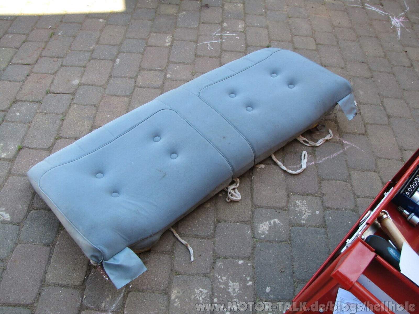

Zuerst wurden, dank des neu eingetroffenen Torx, die Gurte demontiert. Daraufhin ließ sich die widerspenstige Lehne der Rückbank auch endlich zum Verlassen des Wagens überreden und die Dämmung dahinter konnte ebenfalls weichen.

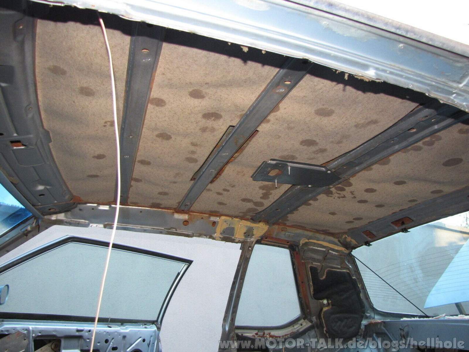

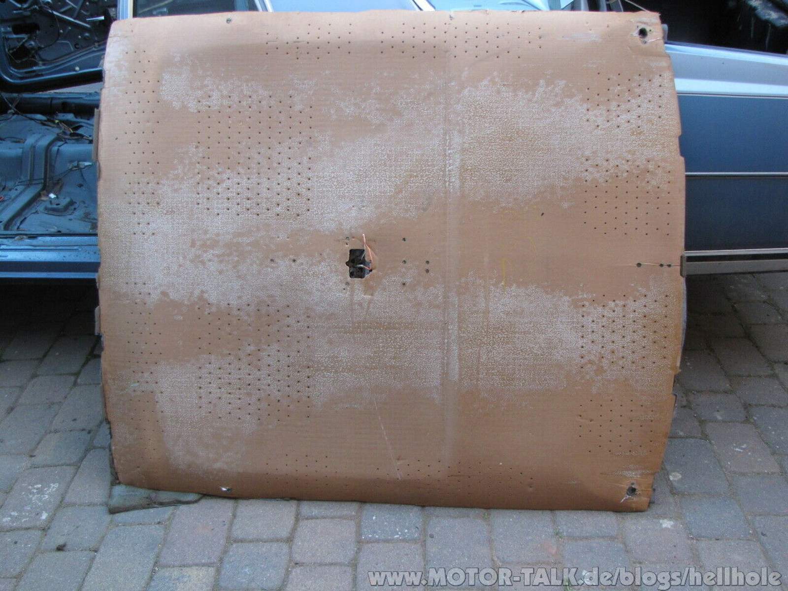

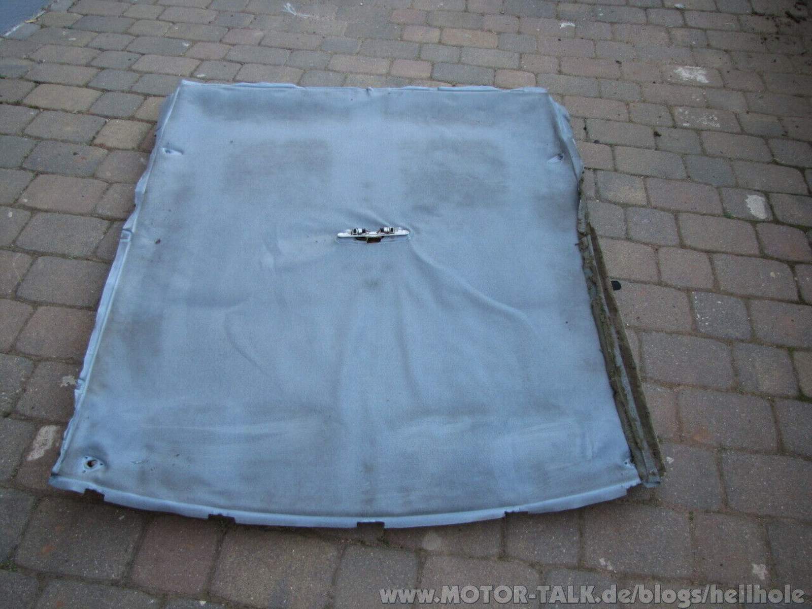

Weiter gings dann mit der Demontage aller Innenraumverkleidungen und der teils dahinter befindlichen Dämmung. Dies war, nicht zuletzt, nötig um den Dachhimmel aus dem Wagen zu bekommen. Dieser besteht aus einem Pappe-Styropoor Pressverbund und ist recht bruchempfindlich. Hier habe ich richtig Glück ein Coupe zu haben, denn wie ich, nach einiger Recherche, erfahren habe, ist dieser bei der Limosine ohne Ausbau der Scheiben kaum heil rauszubekommen! 😰

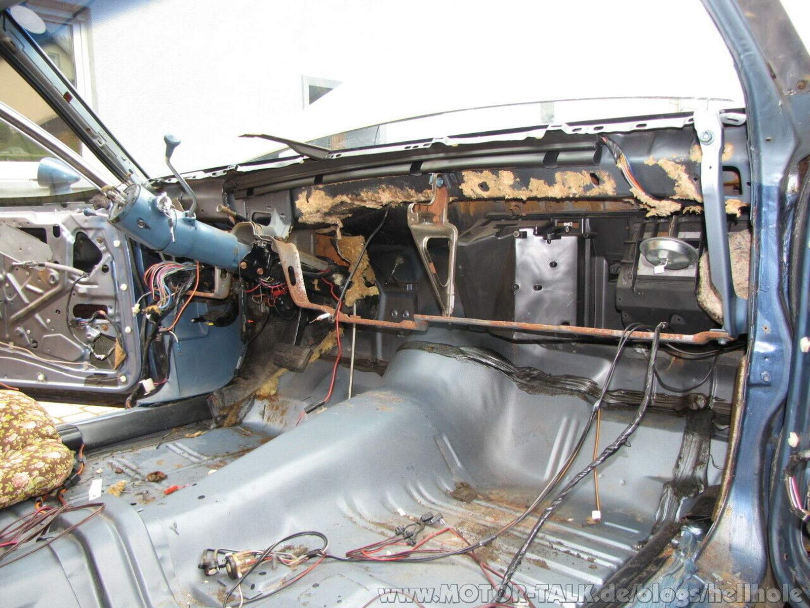

Nach getaner Arbeit sahs dann schon recht kahl im Innenraum aus. Die auf den Bildern noch vorhandenen Kabel sind teils schon draußen oder sind zumindest lose und müssen durch die Spritzwand nach vorne rausgezogen werden. Dies wird dann im Rahmen der Demontage der Front geschehen.

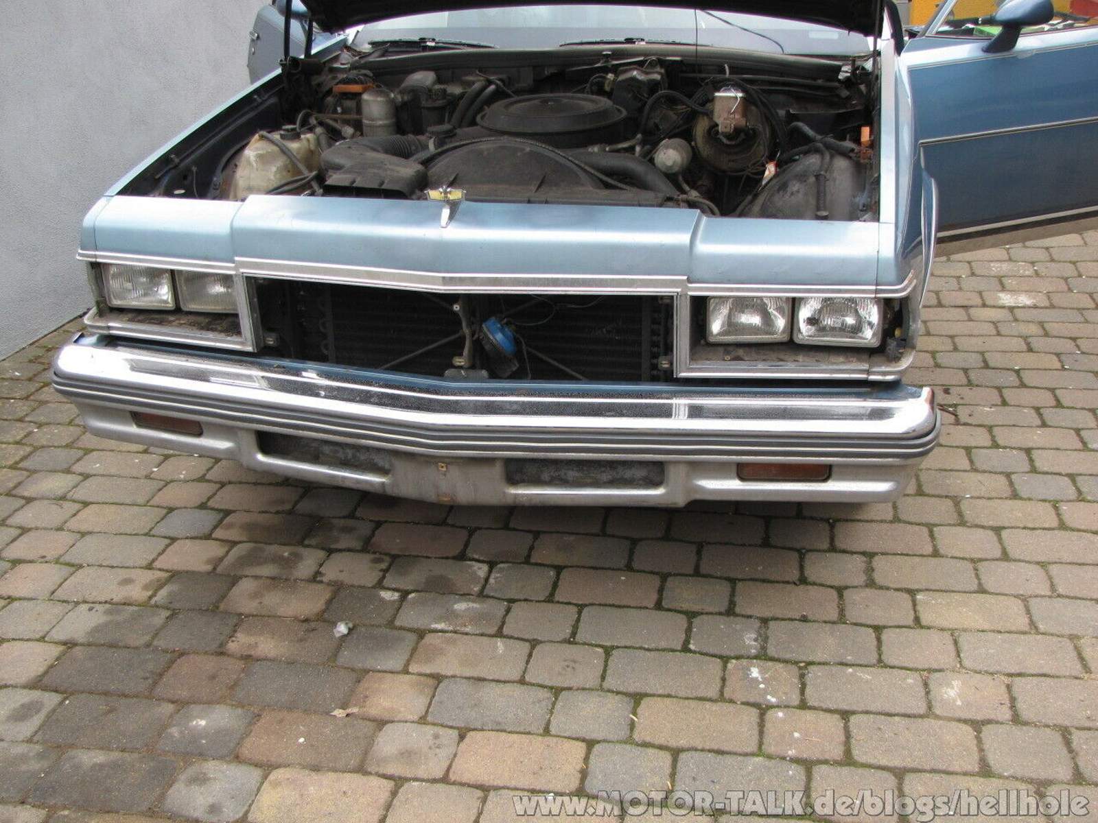

Zu guter letzt habe ich dann zum Abschluss noch schnell den Kühlergrill entfernt, was kein Akt war.
[bild=9]
Schön das auch dieser Part ohne größere Komplikationen abgelaufen ist, auch wenn ich, gerade bei den Kabelbäumen, einige male ziemlich generft war. 🙂
