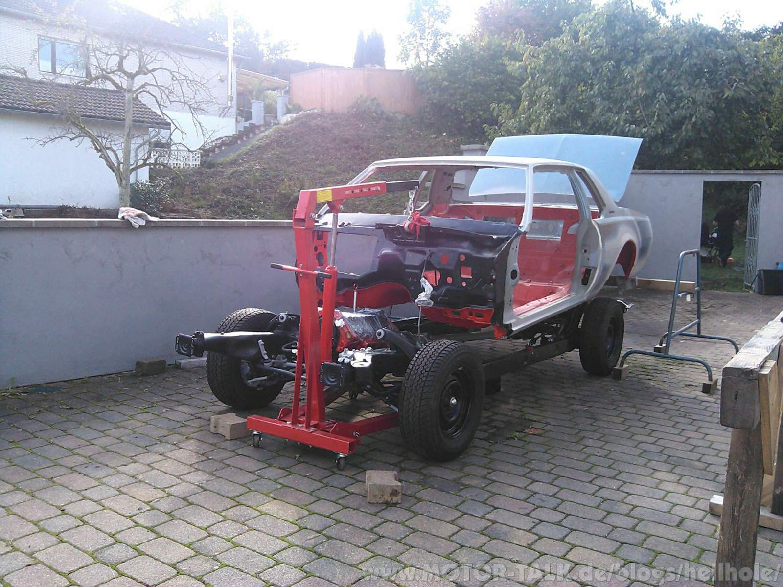

...oder die Karosserie findet zurück zum Rahmen. Ein Jahr und 3 Monate hat es gedauert bis nun wieder zusammen gefunden hat was zusammen gehört und sich der Platz in meiner Einfahrt quasi wieder um einen Stellplatz vergrößert hat. 🙂
Nach der Erfahrung beim Trennen von Karosse und Rahmen machte ich mir, was das reine Absetzten anbelangte, keine großen Sorgen. Doch im Gegensatz zum Abheben musste ich beim Aufsetzen 12 Schraubverbindungen in Deckung bekommen.
[mehr]

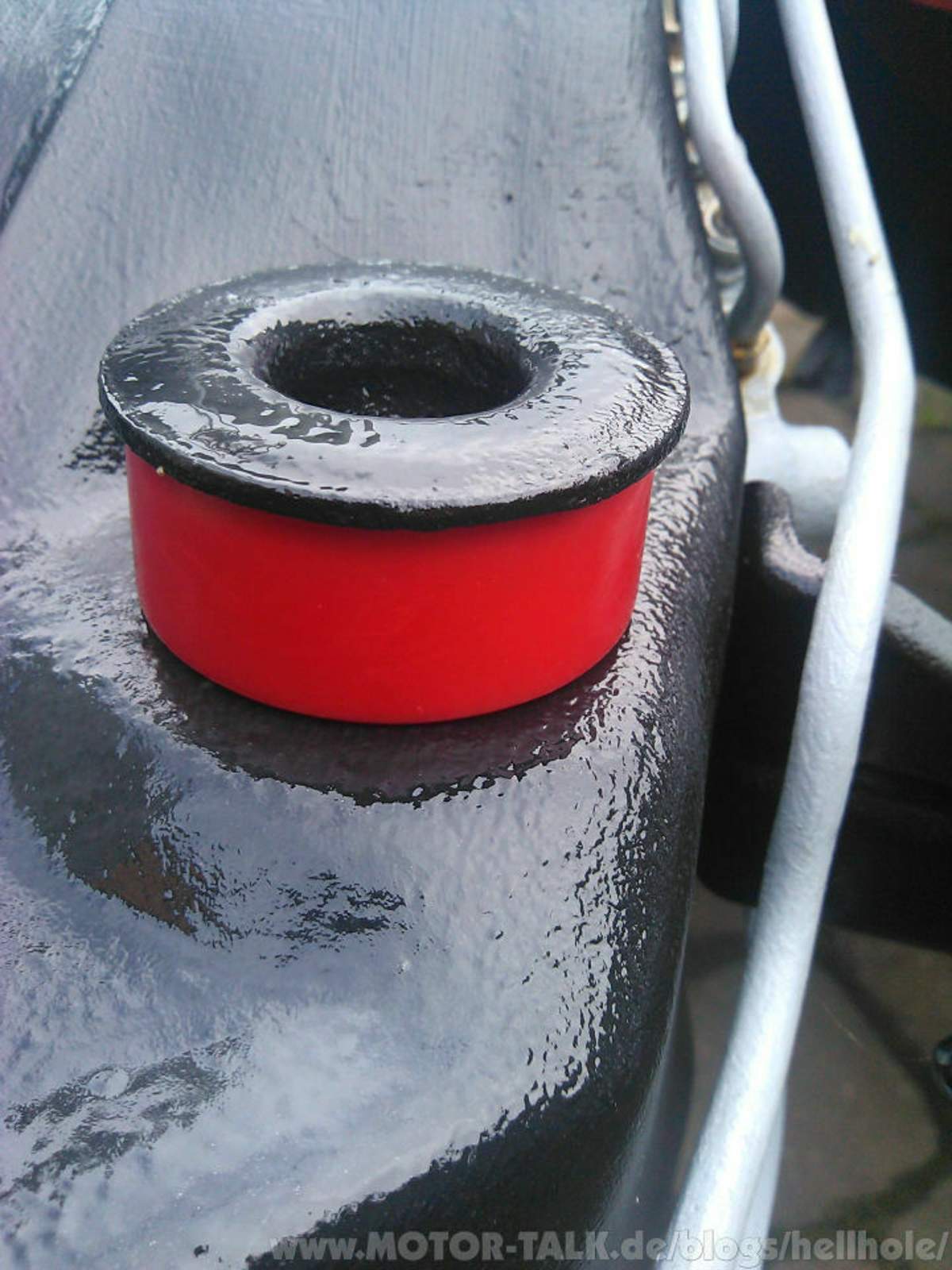

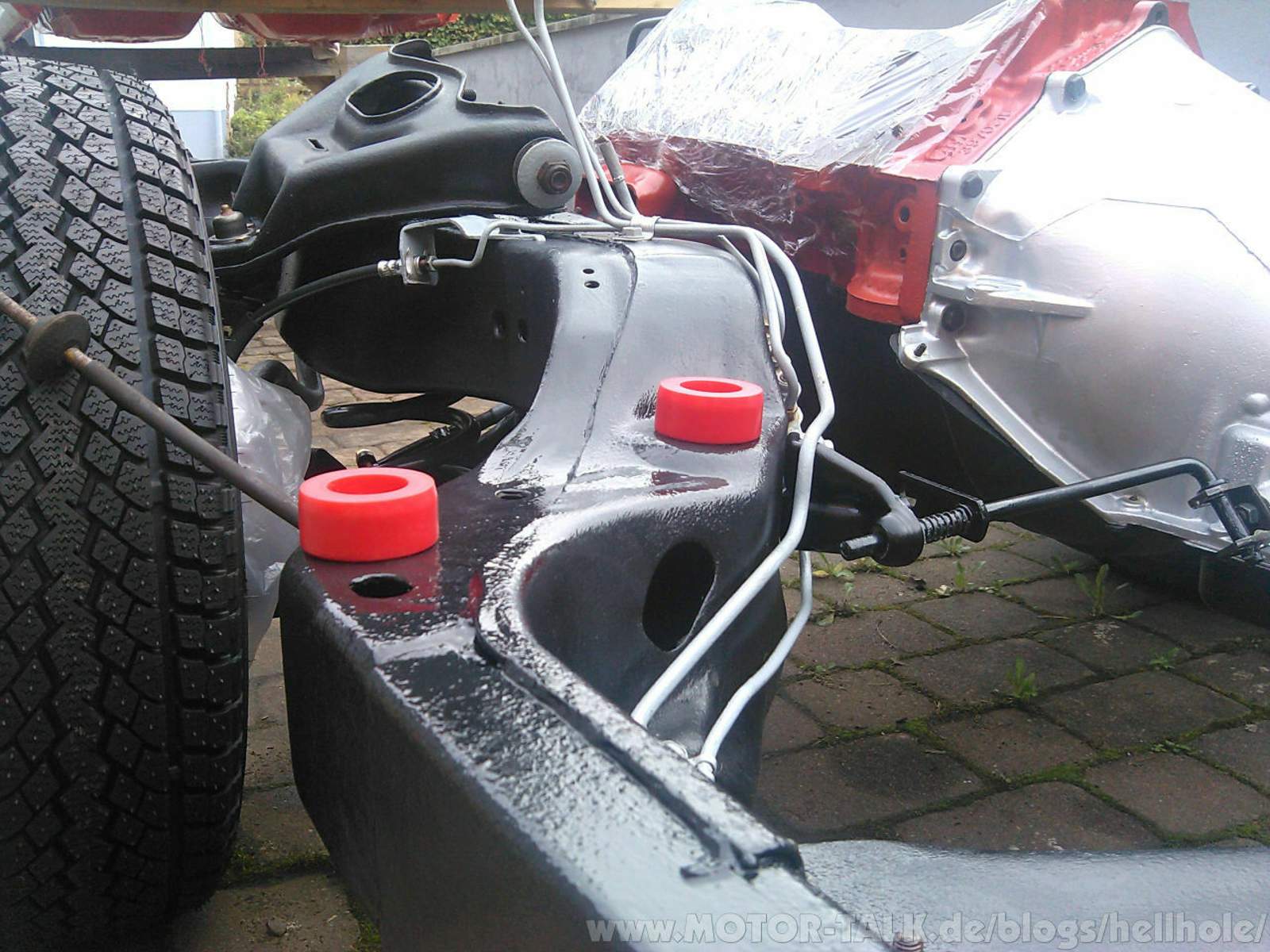

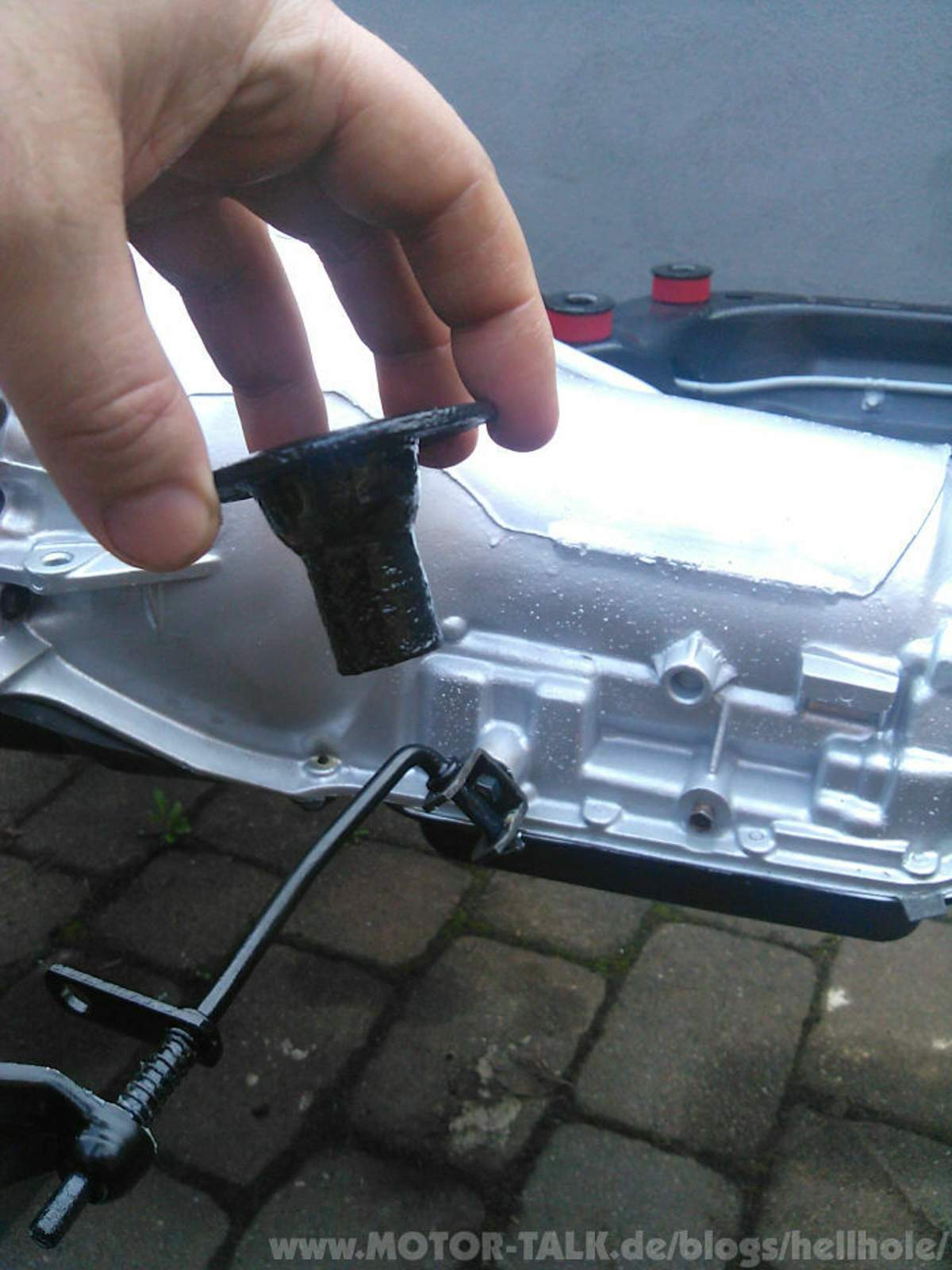

Bevor ich jedoch ans eigentliche Werk ging hab ich die Hardware, d.h. die Scheiben und Trichter aufgearbeitet, entrostet und neu lackiert. Diese Teile sind neu nicht mehr zu bekommen und deshalb war es mir wichtig diese zu erhalten. Die Scheiben wären schnell ersetzt, die Trichter aber hätte man neu bauen müssen. Den "Schmodder" den man auf allen Bildern sieht, ist feinster Fluid Film, mit dem ich alle Teile getränkt habe, da man nach dem Aufsetzen der Karosserie dort nur noch sehr schwer hin kommt. Auch habe ich die komplette Oberseite des Rahmen, sowie die Seitenteile dessen, die von der Karosserie umschlossen sich damit behandelt. Ganz abgesehen von den paar Litern mit denen ich den Rahmen geflutet habe. Da fällt mir gerade ein, muß noch Fluid Film bestellen... 😁
Die Bodymounts selbst waren in einem Zustand fortgeschrittenen Verfalls. Im Original sind diese Gummielemente, ähnlich von Fahrwerksbuchsen, mit einer eingegossenen Metallscheibe wo sie auf dem Rahmen aufliegen. Die Nachbauten sind nur in PU zu bekommen, oder zumindest habe ich keine passenden aus Gummi gefunden. Zudem ist das Kit eher universal gehalten und nicht speziell für den Boxy. Zum Glück und GM Baukastensystem sei dank, passen sie, bis auf die beiden Elemente auf den hinteren Federdomen. Die sind zu kurz, d.h. habe Luft zur Karosserie. Zum Glück waren die alten Elemente die am besten erhaltenen und ich konnte, bzw. musste diese, wieder verwenden. Wollte gerade schreiben das ich von denen leide rkein Foto habe, als ich gesehen habe, das sie auf dem ersten Bild, links neben dem Karton, liegen. 🙂
[bild=1][bild=2][bild=3][bild=4][bild=5][bild=6][bild=7][bild=8]

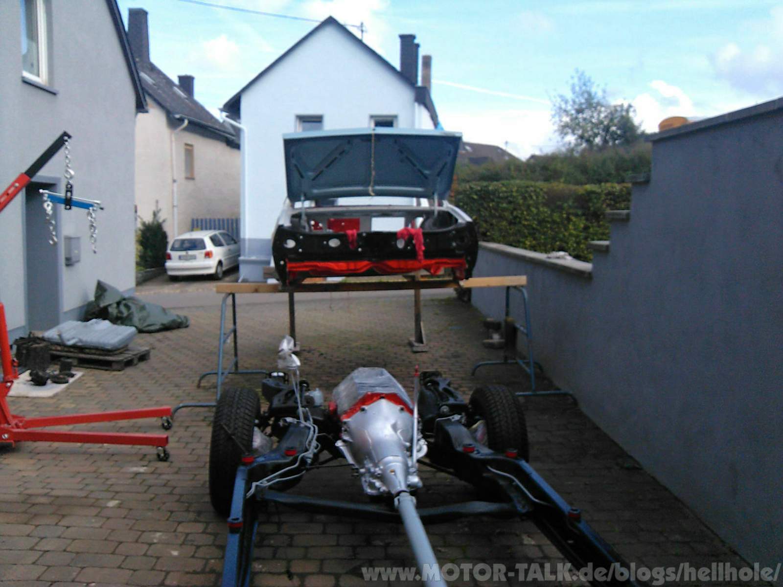

Karosserie aufsetzten
Die Karosserie stand, noch von den Lackierarbeiten am Unterboden, noch aufgebockt und in der richtigen Position um den Rahmen drunter zu schieben. Lediglich hinten musste ich, da die Böcke ziemlich breite Füße haben, die maximale Breite des Balkens ausnutzen damit das Fahrgestell durchpasst.
Treue Dienste hat mir, wie bereits beim Abheben, mein Motorkran geleistet und so gings dann auch schnell und weit weniger problematisch, wir erinnern uns, 12 Schrauben, 12 Löcher 😁, als gedacht. Zuerst also den Rahmen möglichst genau unter der Karosse positioniert, hinten angehangen, dann die Karosse eine Etage tiefer auf die Böcke gelegt. Nun ein mal rum ums Auto und vorne eingehangen. Jetzt langsam ablassen und zwischen durch das Fahrgestell imm etwas korrigieren, zum einen ist es, bei einem Meter Abstand, schwer den Rahmen auf Anhieb 100% zu platzieren und zum anderen senkt sich die Karosserie, da durch das sie hinten aufliegt, nicht gerade ab, sondern auf einer Kreisbahn, so das die vorderen Aufnahmen nichtnur nach unten wandern, sondern auch nach hinten. Naja, wie auch immer, es hat gut funktioniert und geringe seitliche Abweichungen konnte ich durch leichtes drücken am frei schwebenden Ende der Karosserie ausgleichen. Nachdem die Karosse nun vorne an zwei Punkten auf dem Rahmen saß, habe ich sie provisorisch mit den zwei passenden Schrauben gesichert. Nun wieder nach hinten, dort angehangen und das andere ender Karosserie auf den Rahmen gebracht, fertig!
Anschließend alle 12 Schrauben mit Schraubensicherung eingesetzt und auf das vorgeschriebene Drehmoment angezogen.
Noch ist die Optik ziemlich Motorboot mäßig, aber es fehlt ja noch ne ganze Menge Gewicht auf der Vorderachse.
[bild=9][bild=10][bild=11][bild=12][bild=13][bild=14][bild=15][bild=16][bild=17][bild=18]

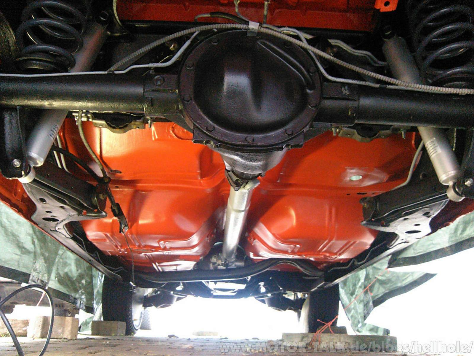

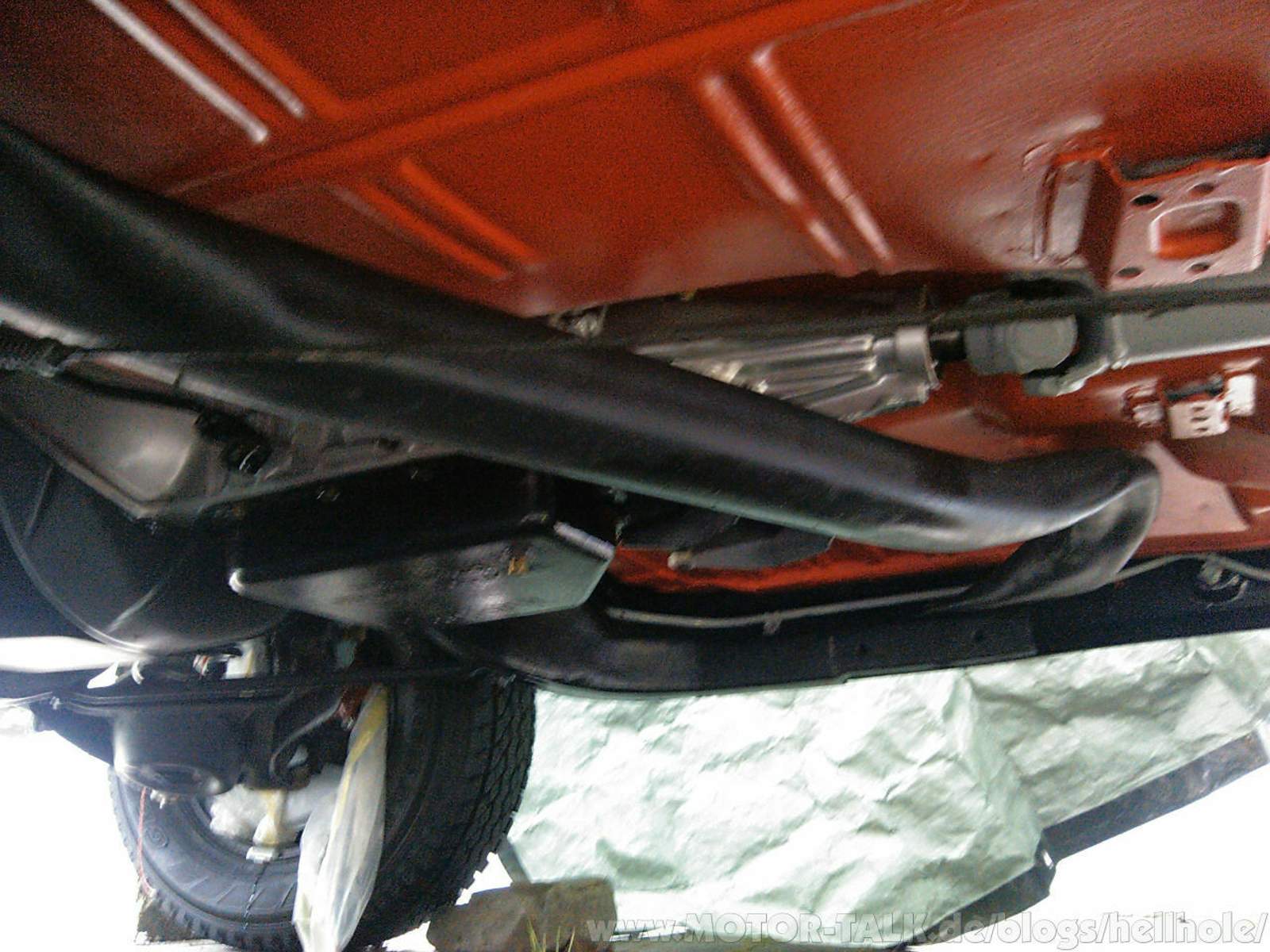

Tank und Unterboden
Den Tank hab ich dann noch montiert, ein Teil weniger das im Weg rum liegt und an der Stelle sind auch keine Arbeiten mehr in Aussicht, so das er am Auto auch nicht stört. Die Montage ging so weit ganz gut, außer das die Tankbänder verdammt knapp bemessen sind um ich mich richtig Anstrengen musste um die die Schrauben in die Löcher zu bekommen. Hat aber dann, dank dem Mitwirken meiner Frau, letztendlich funktioniert. 🙂
Sowohl die Auflage an der Karosserie, so wie die Auflage der Bänder an der Unterseite des Tanks hab ich mit einem selbstklebenden, festen Schaustoffband beklebt damit es nicht klappert oder Blech auf Blech scheuert. Der Tank sitzt mit den Bändern zwar bombenfest, aber sicher ist sicher.

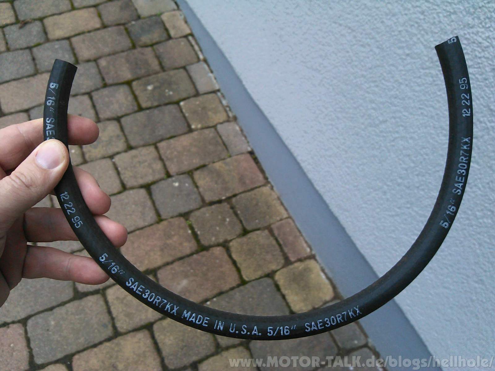

Die Zuleitungen zum Tank habe ich alle erneuert, 3/8" und 5/16" Gummischläuche die ich als Meterware günstig in einem Harley Shop gefunden habe. Sogar "made in USA" und kein China Gelumpe. 😁
Abschließend habe ich nun noch die Hinterachsschrauben alle auf Drehmoment gezogen. Dies erfolgte jetzt erst, da bisher zu wenig Gewicht auf der Achse war und man die Gummilager nicht im entlasteten Zustand anziehen soll.
Damit ist der Hintere Teil des Wagen, technisch, soweit fertig.
[bild=19][bild=20][bild=21][bild=22][bild=23][bild=24][bild=25]

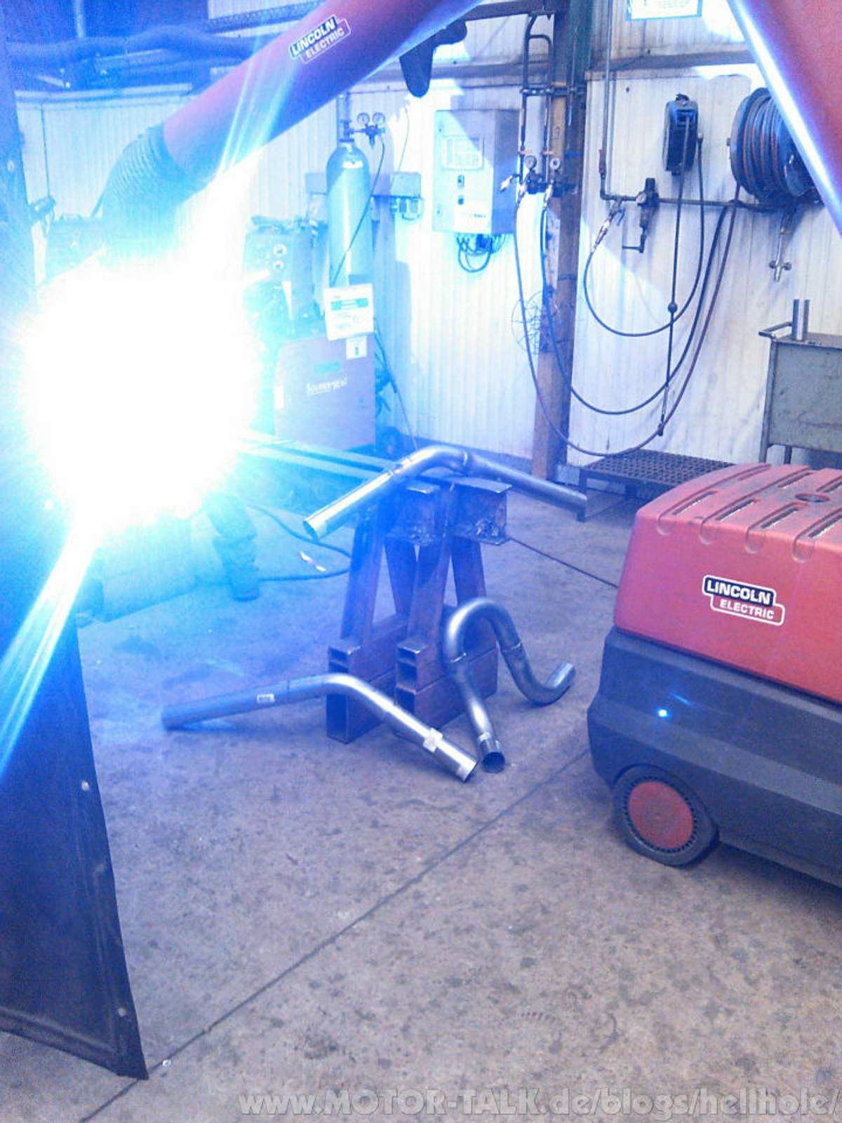

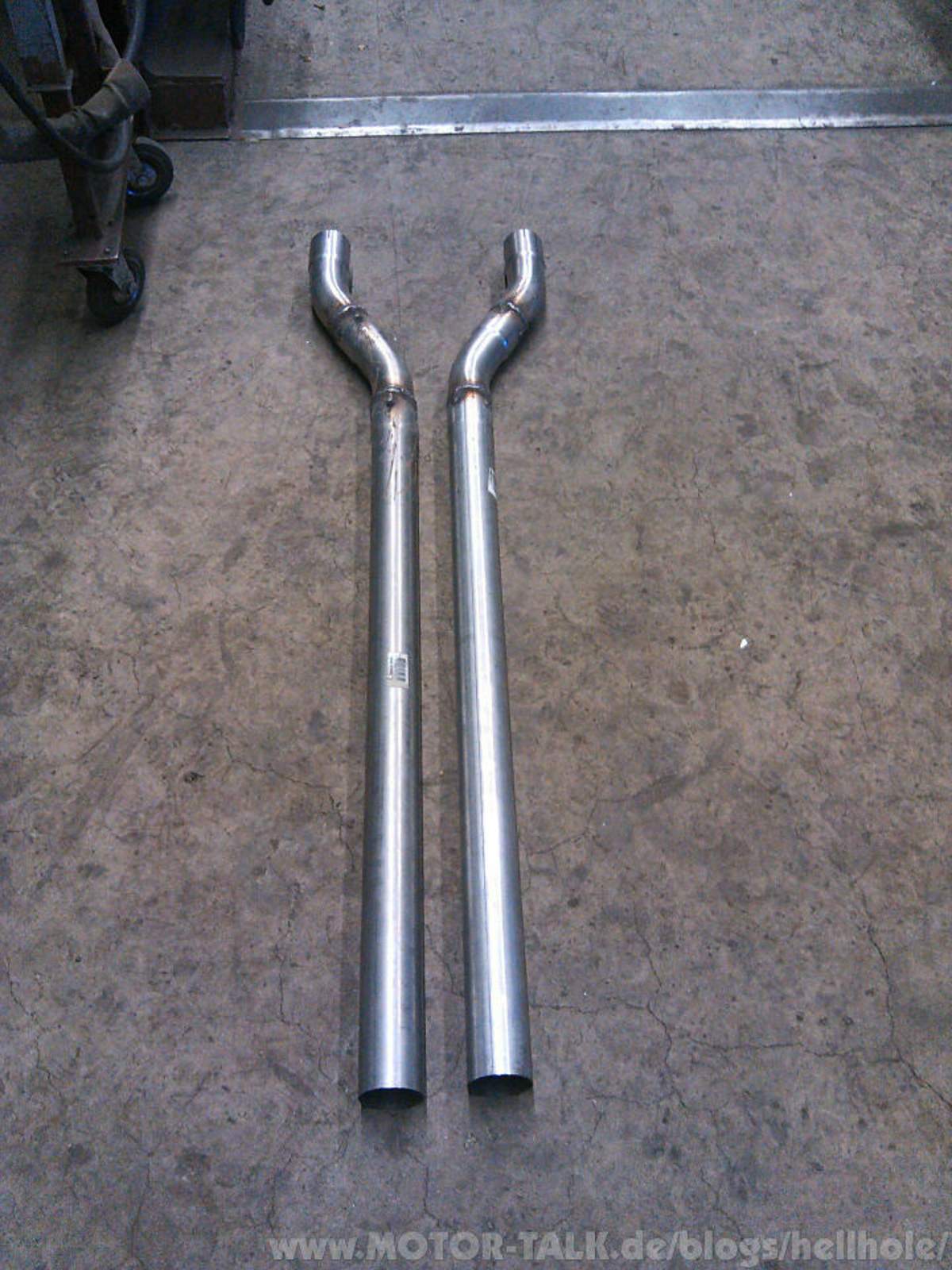

Auspuff schweißen
Zwischendurch hab ich noch meinen Auspuff schweißen lassen. Dazu hab ich mir einen willigen Schweißer aus unserer Firma geschnappt und der hat mir den ganzen Kram dann zusammengebraten. Und schnell war er! In einer guten Stunde war er kompet t durch! 😰

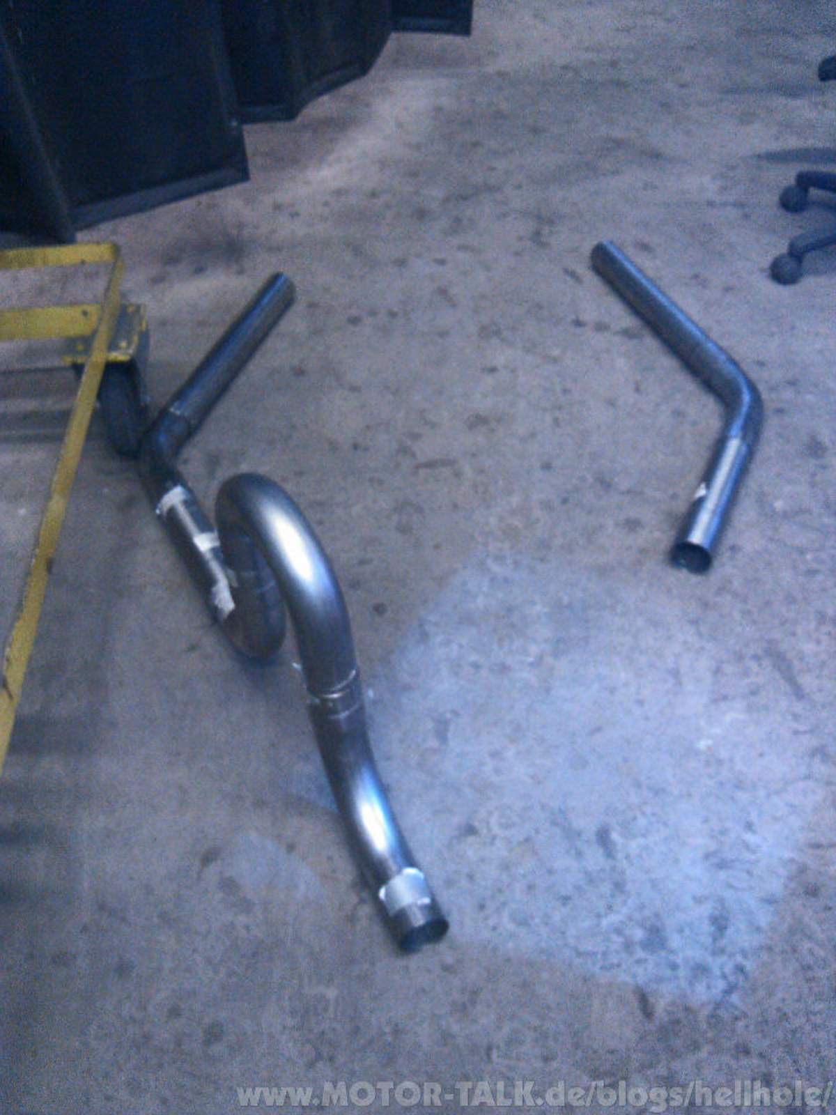

Ich hatte den auspuff ja bereits im Vorfeld am Rahmen montiert, ausgerichtet und mit normalen Auspuffschellen fixiert. Die ganze Anlage besteht aus Universalteilen mit Steckverbindung und theoretisch hätte das auch so bleiben können aber einen Auspuff mit 22 Schellen usammengeklöppelt wollte ich dann auch nicht.
Also hab ich über jeden Stoß einen Anriss gemacht und ab zu besagtem Schweißer in unsere Firma. Jetzt musste dieser nur noch alle Bögen so drehen das der Anriss auf beiden Seiten übereinstimmte, heften, brutzeln, fertig.
Die komplette Anlage sieht nun so aus, vorne am Krümmer wird mit Schauben angeflanscht, dann Mittelrohr, vor der Hinterachse der Topf mittels Schellen befestigt und dann der Achsbogen mit Endrohr hinten raus.
Eine genaue Erläuterung gibt dann wenn die Montage ansteht.
P.S.: Die Schweißnähte werden noch mit der Fächerscheibe schön verschliffen.
[bild=26][bild=27][bild=28][bild=29][bild=30][bild=31][bild=32]
