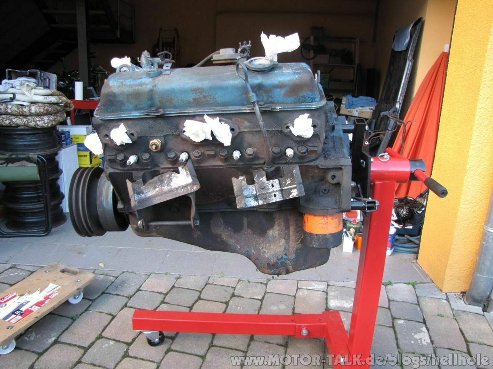

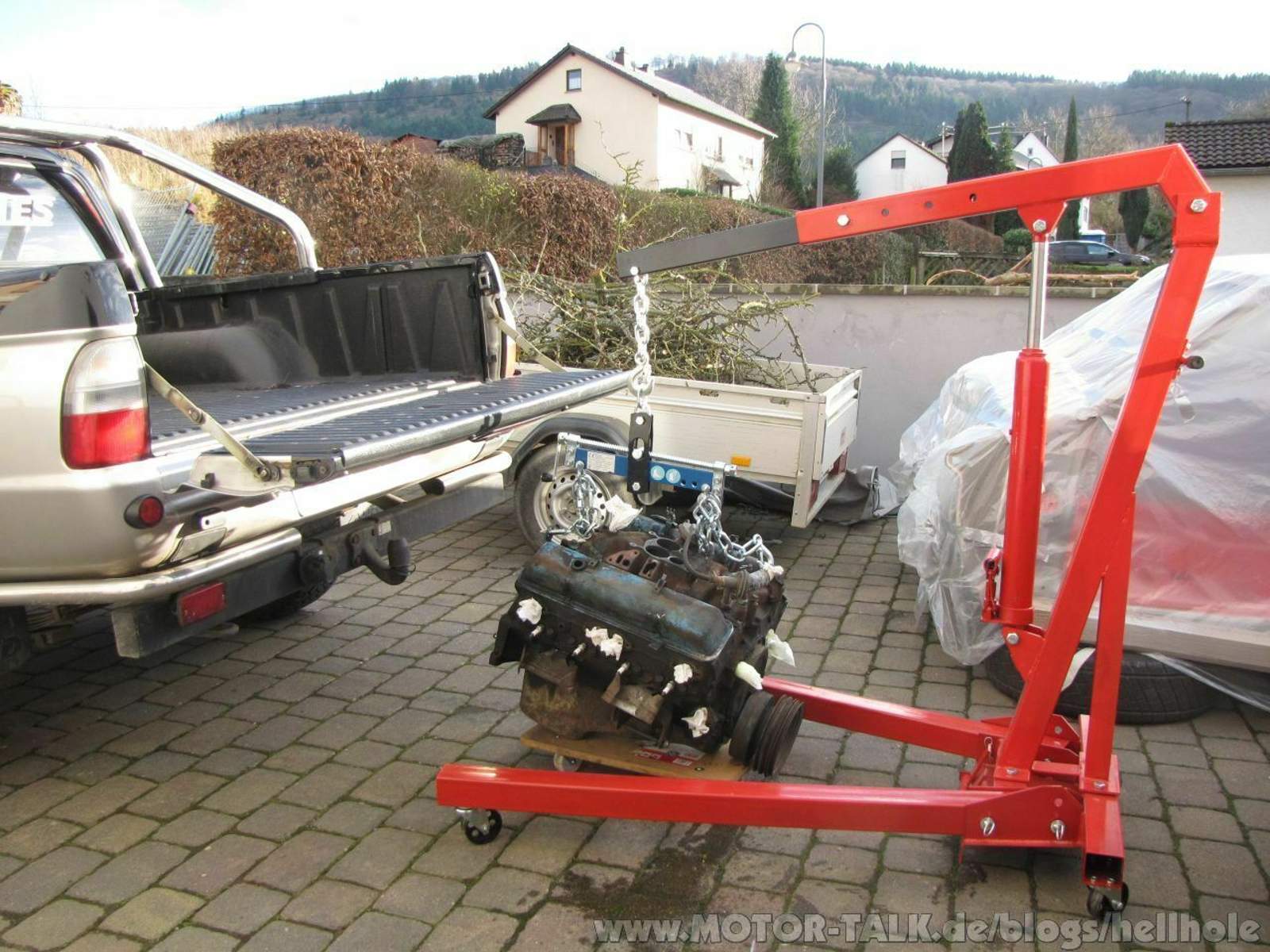

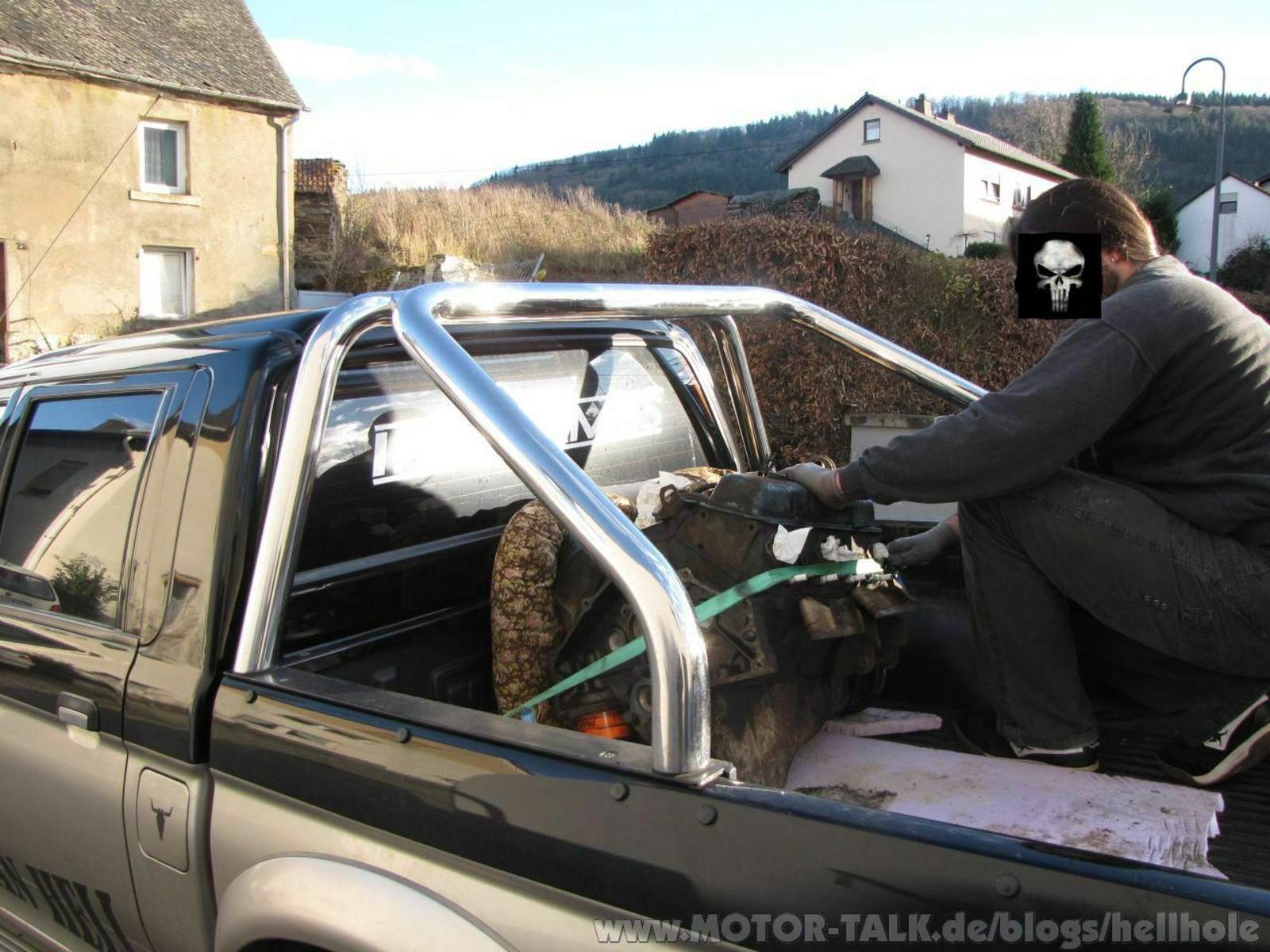

SeiteSeiteFrontFrontam Hakenam HakenVerladenVerladen

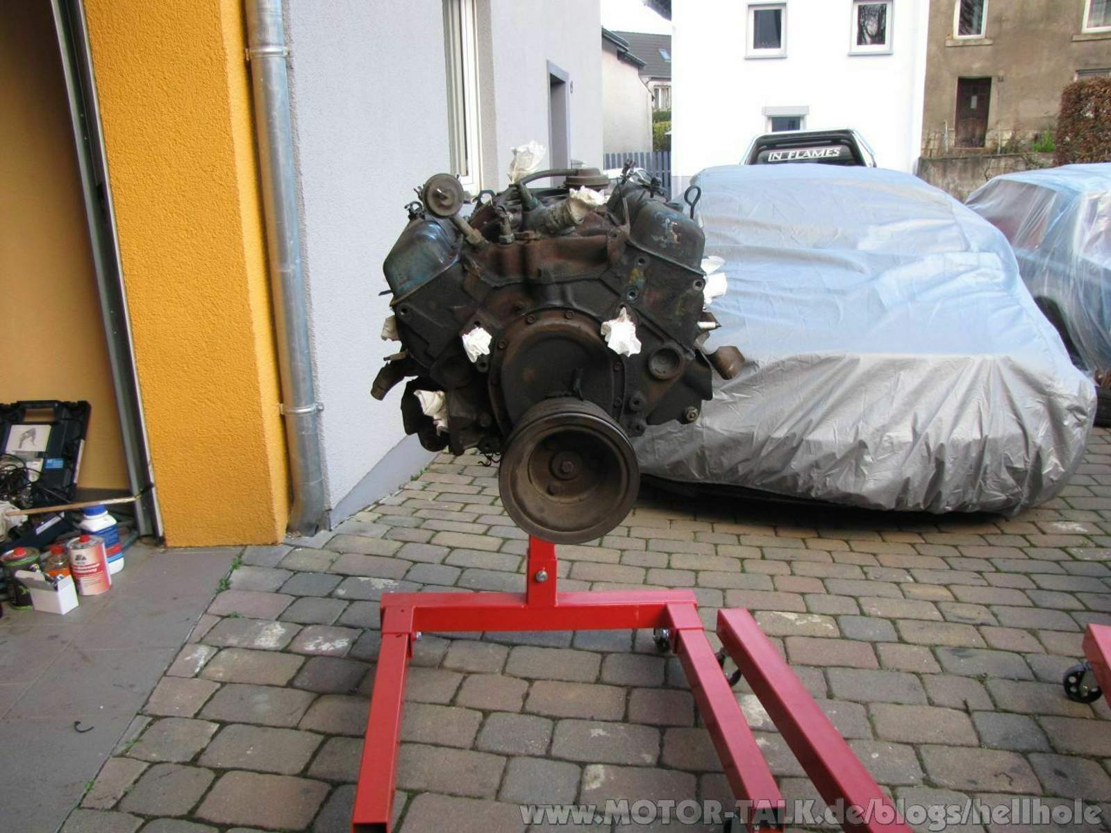

Motor
Zuersteinmal meine Vorstellungen: Ich will einen haltbaren, im Rahmen der Möglichkeiten, effizienten Alltagsmotor. Leistung ist 2. rangig, denn dafür habe ich ja noch meinen Plastik Mustang. :D Das der Motor nach einer gescheiten Überholung und kleinen Modifikationen eh mehr Bums haben wird betrachte ich als "Nice to have".
Also habe ich dem Motor, der seit dem Ausbau in meiner Garage auf dem Motorenständer gestanden hat, am Fr. den 17.01.2014 zu besagtem Motorenbauer geschafft. Dieser ist übrigens ebenfalls hier im Forum, vornehmlich im US-Car Bereich, ansässig da er sich hauptsächlich mit US Motoren beschäftigt.

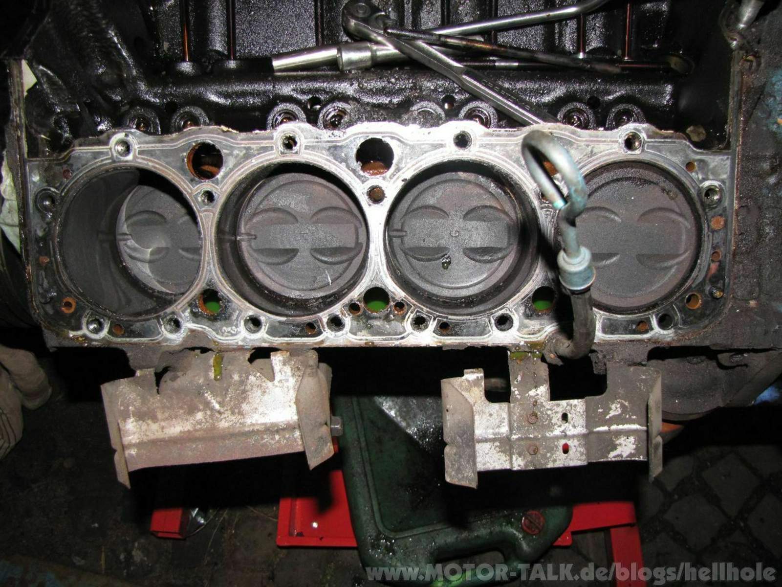

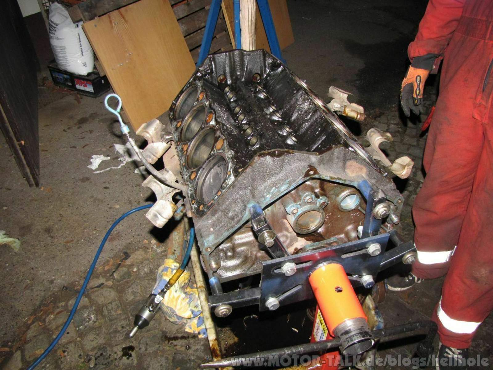

Also begannen wir gemeinsam, bzw. er und ich hab zugeschaut und nur mal was gehalten oder angereicht, den Motor zu zerlegen und eine erste Diagnose erstellen zu können. Meiner Einschätzung nach lief der Motor bis zum Ausbau einwandfrei, rund und ohne seltsame Geräusche. Merklichen Ölverbrauch hatte er ebenfalls nicht.
Vergaser und Nebenaggregate hatt ich schon zu hause abgebaut, an der Ansaugspinne bin ich auf Grund einer blöden 6kant Schraube, die derart versenkt saß das ich weder mit Nuß noch mit Schlüssel drum gekommen bin, gescheitert.
Ventildecke abVentildecke abKipphebelKipphebelKopf ab 2Kopf ab 2Kopf ab 1Kopf ab 1
Also gings los mit der Ansaugspinne und den Ventildeckeln. Die Kipphebel und Köpfe hatten etwas Ölschlamm und Verkrustungen, mir kams viel vor, er sagte: "Alles im grünen Bereich, da hätte er schon schlimmeres gesehen und die Motoren liefen noch problemlos." Ok, schonmal gut. :) Dann die Köpfe runter, alle Zylinderlaufbahnen in gutem Zustand, neuer Hohnschliff und gut, bohren nicht notwendig. Punkt 2 ebenfalls gut. Das gesparte Geld vom bohren könne ich dann in 2 neue Köpfe investieren meinte er, ohne zu wissen das das so oder so nötig werden sollte, denn auf einem Kolben vielen ihm kurz später erhebliche Korrosionspuren auf. Kolben sollten eh neu, von daher noch nicht dramatisch abe rdas bedeute auch das im laufe der Jahre mal längere Zeit Wasser im Zylinder gestanden haben muß und leider hat jemand den Motor it eben jenem Wasser im Zylinder versucht zu starten! Ergo Wasserschlag! :mad: Wenn auch nur ein leichter. Entsprechende Spuren sind am Zylinderkopf zu sehen, zumindest für den Profi, mir wäre es nicht aufgefallen. Eine Instandsetzung der Köpfe macht wirtschaftlich keinen Sinn, da es für ähnliches Geld bereits Gußköpfe mit einem moderneren Brennraumdesign und höherer Verdichtung gibt.

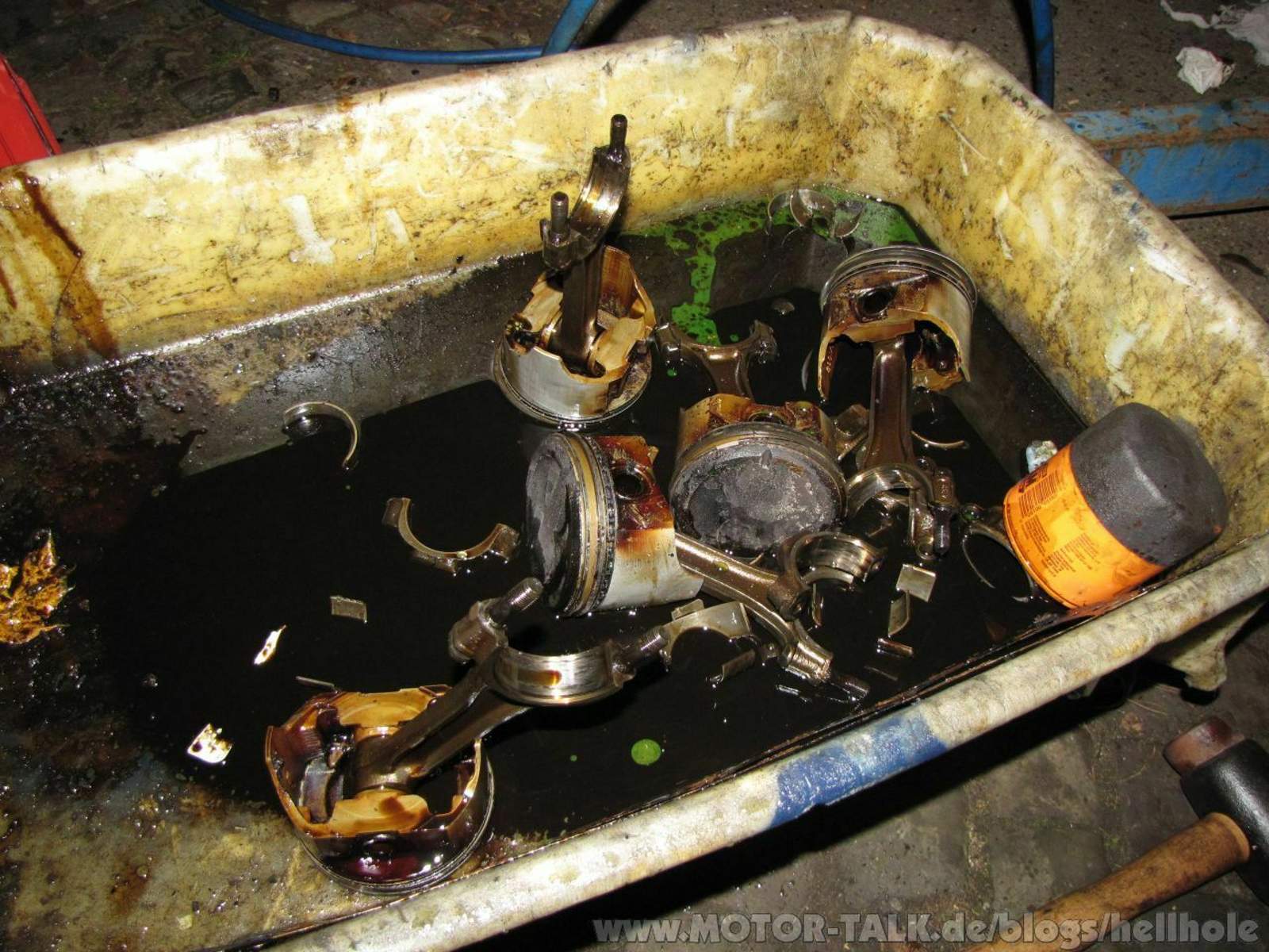

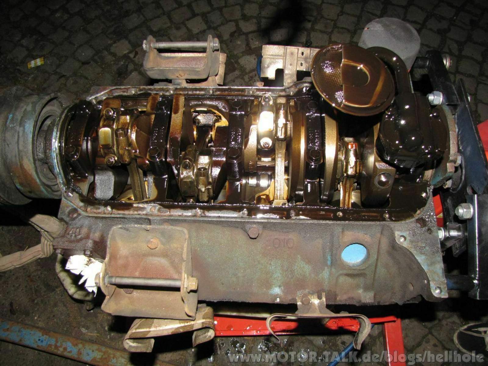

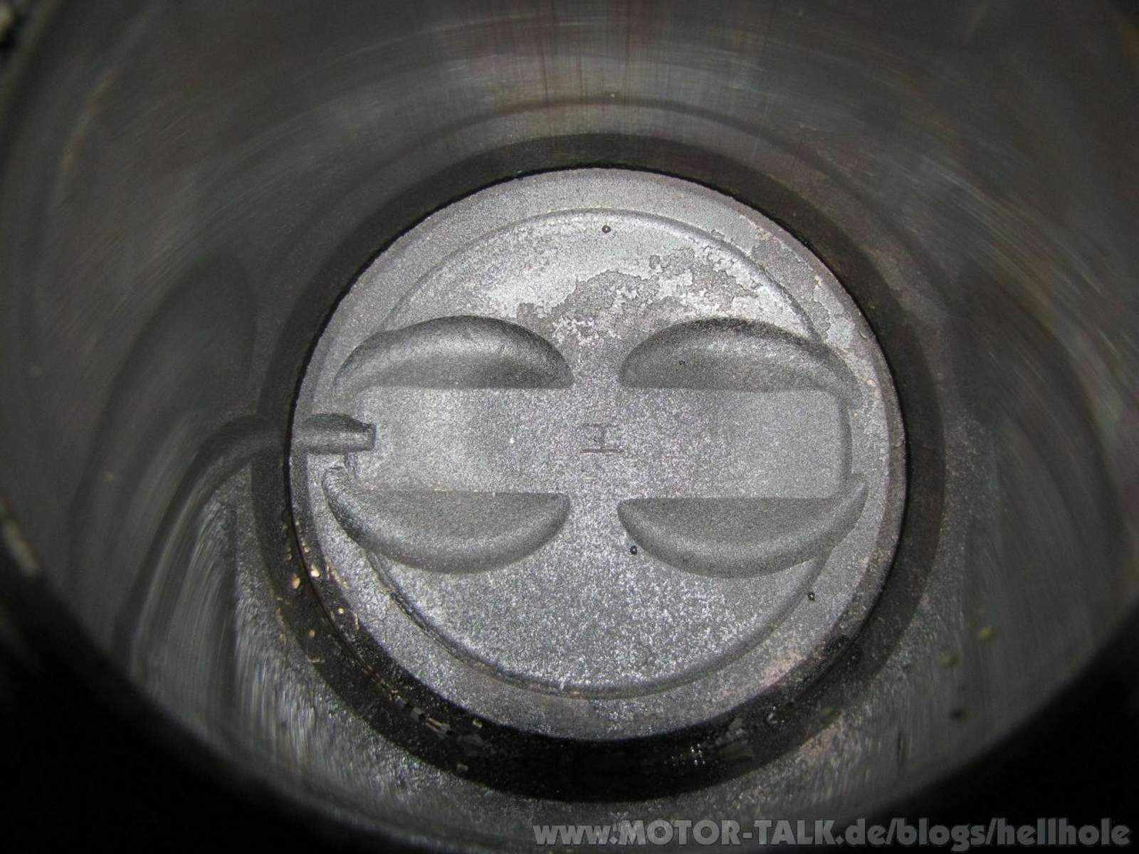

ZylinderbohrungZylinderbohrungKurbeltriebKurbeltriebDie ersten Kolben sind rausDie ersten Kolben sind rausInnereienInnereienTagewerkTagewerk
Da es mittlerweile 19Uhr war haben wir Feierabend gemacht und von nun an ist der Motor dann erstmal in seiner Obhut. Ich stoße erst wieder beim Zusammenbau dazu und darauf freue ich mich schon! Bis dahin sollte ich auf dem Laufenden gehalten werden, was auch schon montags geschah, jedoch nicht unbedingt zu meiner Freude. Bei der Demontage von Pleul und Kurbelwelle sind ein bzw. zwei Lagerschäden aufgetaucht. Das bedeutet Kurbel schrott und muß ebenfalls neu! :(

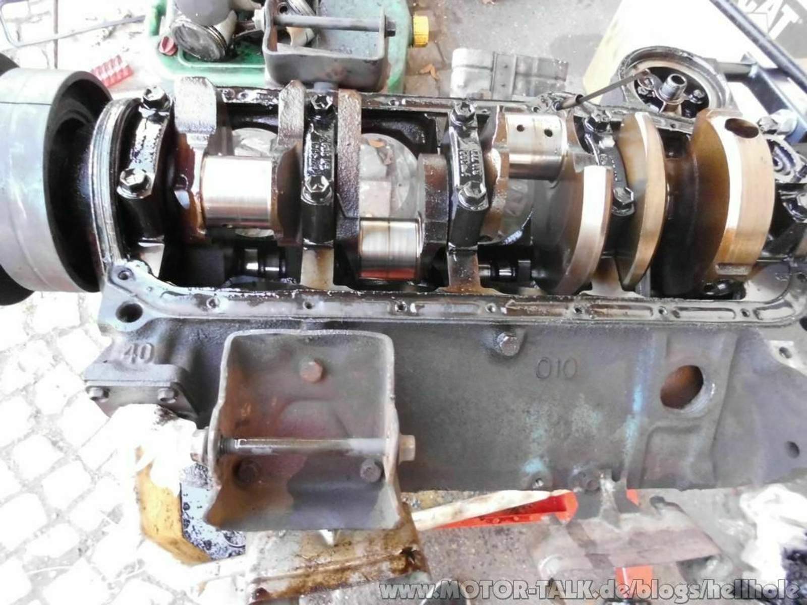

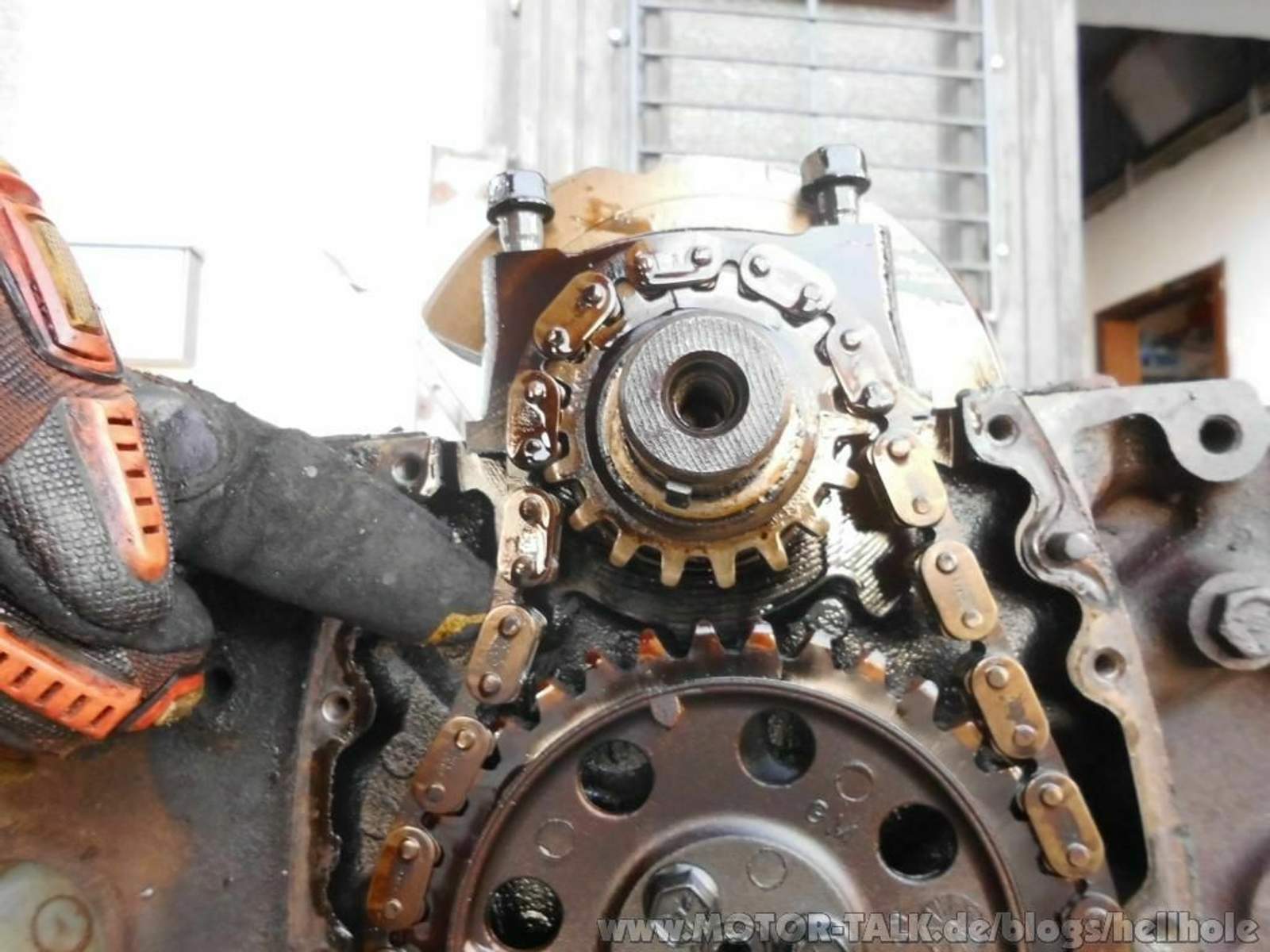

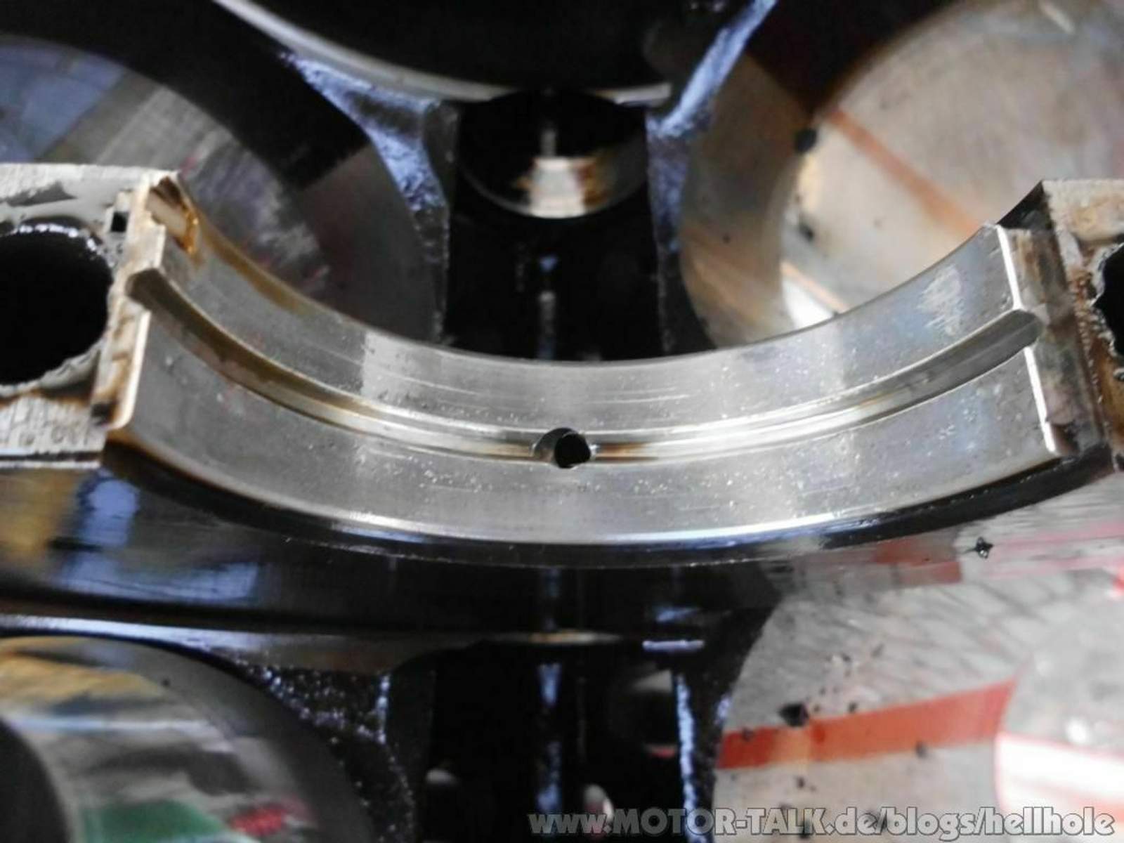

Kurbelwelle Lagerschaden 1Kurbelwelle Lagerschaden 1Kurbelwelle Lagerschaden DetailKurbelwelle Lagerschaden DetailLagerschaden 1Lagerschaden 1etwas viel Spieletwas viel Spiel

Erstaunlich, ein völlig überdimensionierter Motor wird schon mit sich selbst nicht fertig und geht einfach kaputt. Gut, ist kein Neuwagen mehr, aber bei einer derart niedrigen Verdichtung ist ja selbst Vollgas weniger Belastung als bei jedem TSI der Leerlauf. Spricht jetzt nicht sonderlich für diesen Motor.
Aber schön zu lesen, dass es weiter geht. Dann weiterhin viel Erfolg!
Wed Jan 29 16:04:10 CET 2014    |    V8-Junkie
Einfach so geht solch ein Motor nicht kaputt. Nach 35 Jahren weis keiner mehr wie die Vorbesitzer umgegangen sind mit dem Teil. Und Vollgas mögen diese alten Motoren im Serienzustand über längere Dauer mal überhaupt nicht, da nicht dafür konstruiert.
Schön das wenigstens ein bisschen was weitergeht!!
Wed Jan 29 16:06:43 CET 2014    |    Dynamix
Kann V8 Junkie da nur zustimmen. Einen Wasserschlag würde ein moderner Motor auch nicht so einfach wegstecken und wer weiß ob der Lagerschaden nicht auch aus diesem Wasserschlag resultiert.
Wed Jan 29 16:11:44 CET 2014    |    PIPD black
Lagerschaden. Wasserschlag......da fällt ein Zylinder aus, hat doch noch 7. Leistungsmäßig wird man das doch kaum merken.:D:D:D:D:D

Ich sehe das wie V8 Junkie, ich denke auch das der Lagerschaden auf den Umgang, die ( evtl. nicht vorhandene) Wartung oder auch den Wasserschlag zurück zu führen ist. Denn das ist nicht gerade typisch für diese Motoren.

hast du dir mal die Ölschlammablagerungen in dem Motor angeschaut?
Ich würde sagen, dass dies 300000km. ohne Ölwechsel nahe kommt. Ob das ein TSI auch übersteht, wage ich zu bezweifeln. Der spuckt ja schon nach 60000km die Steuerkette und von den verkokten Einlassventilen der Direkteinspritzer möchte ich gar nicht erst anfangen...
Wed Jan 29 21:42:17 CET 2014    |    Dynamix
Die Ölschlammablagerungen sind aber nicht zufällig das schwarze Zeug was da in den Köpfen hängt, oder?
Wed Jan 29 21:52:27 CET 2014    |    Rostlöser15
Ja, das meinte ich!
Und das sieht echt schlimm aus. Da hab ich schon Motoren gesehen, die aufgrund verstopfter Ölpumpe komplette Pleuel gespuckt haben.
Der Grund ist minderwertiges Öl, oder eben sehr großzügig gewählte Wechselintervalle...
Der Lagerschaden am oben gezeigten V8 ist ein eindeutiger Schmiermittelmangel...
