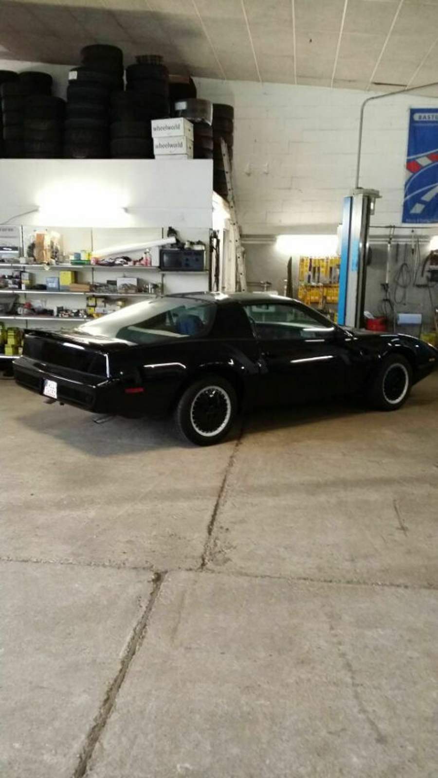

Hatte meine Stammwerke eine besonderen Gast zu Besuch, hab leider nur Bilder über WhatsApp bekommen und war selbst nicht vor Ort, der Innenausbau war auch Original, aber seht selbst. 🙂
Am Ende gibts noch ein kleines Video vom Lauflicht.
[bild=35][bild=36][bild=37]
