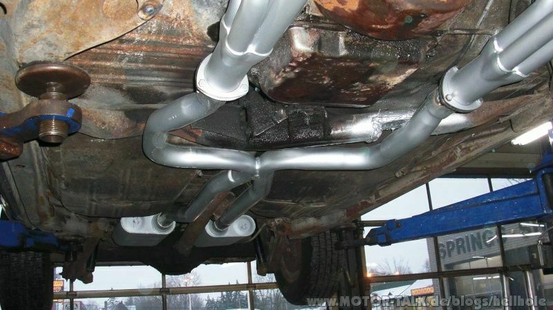

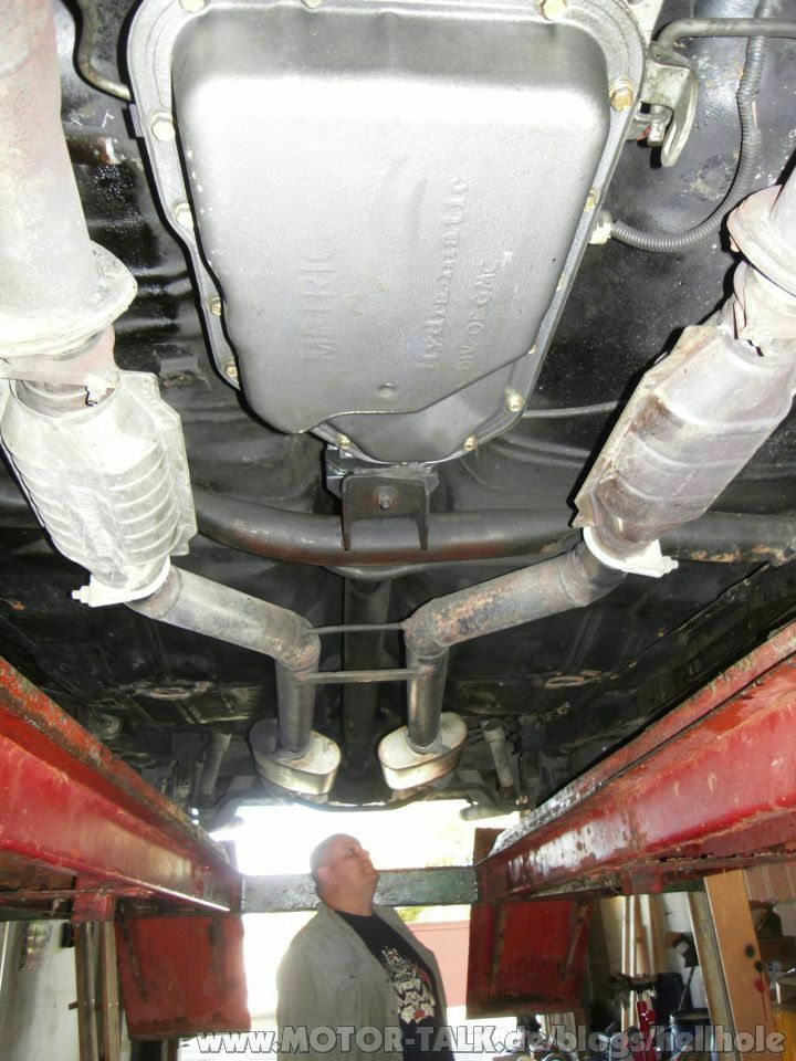

Auspuff schweißen
Zwischendurch hab ich noch meinen Auspuff schweißen lassen. Dazu hab ich mir einen willigen Schweißer aus unserer Firma geschnappt und der hat mir den ganzen Kram dann zusammengebraten. Und schnell war er! In einer guten Stunde war er kompet t durch! 😰
Ich hatte den auspuff ja bereits im Vorfeld am Rahmen montiert, ausgerichtet und mit normalen Auspuffschellen fixiert. Die ganze Anlage besteht aus Universalteilen mit Steckverbindung und theoretisch hätte das auch so bleiben können aber einen Auspuff mit 22 Schellen usammengeklöppelt wollte ich dann auch nicht.
Also hab ich über jeden Stoß einen Anriss gemacht und ab zu besagtem Schweißer in unsere Firma. Jetzt musste dieser nur noch alle Bögen so drehen das der Anriss auf beiden Seiten übereinstimmte, heften, brutzeln, fertig.
Die komplette Anlage sieht nun so aus, vorne am Krümmer wird mit Schauben angeflanscht, dann Mittelrohr, vor der Hinterachse der Topf mittels Schellen befestigt und dann der Achsbogen mit Endrohr hinten raus.
Eine genaue Erläuterung gibt dann wenn die Montage ansteht.
P.S.: Die Schweißnähte werden noch mit der Fächerscheibe schön verschliffen.

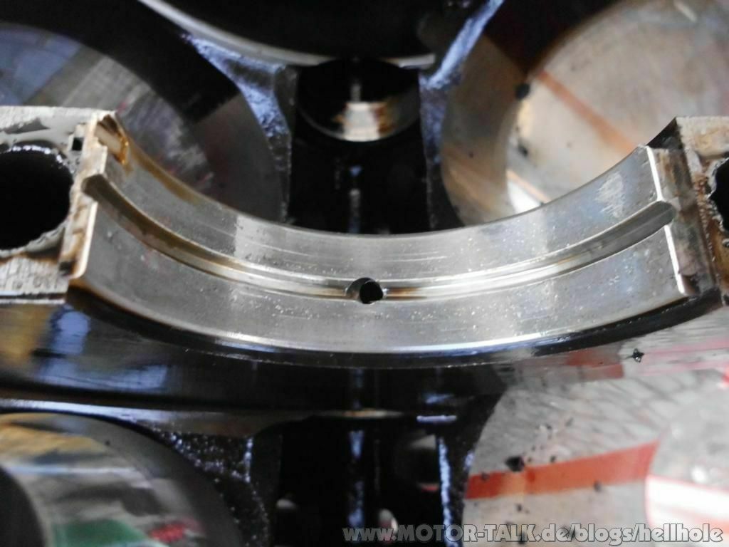

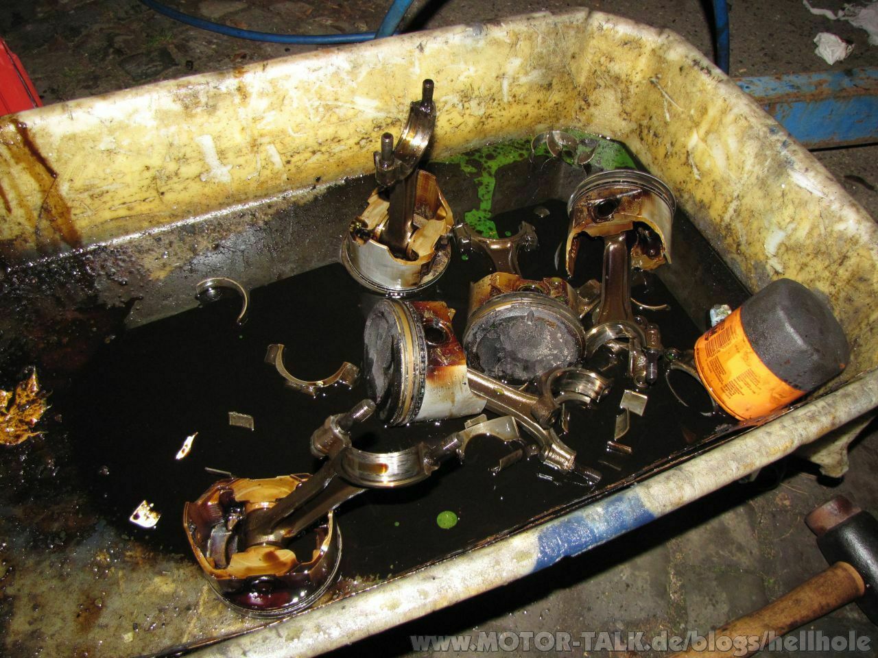

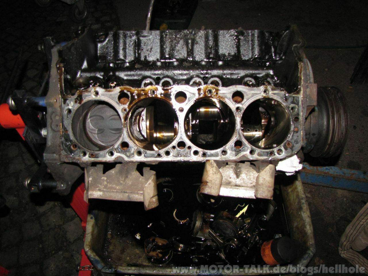

Was wurde am Motor selbst gemacht?
- alle Teile industriell, chemich gereinigt und entrostet
- Block neu gehont, bohren auf Übermaß war nicht erforderlich
- Neue Kurbelwelle, da, dank Lagerschaden, eingelaufen
- Selbstredend alle Lager neu
- neue Kolben, Hypereutectic Aluminium
- Pleul übernommen
- Nockenwelle (Torque)
- Steuerkette und Ritzel neu
- neue Hydros
- neue Ölpumpe
- neue Köpfe, Vortec aus einem 2. Gen Smallblock mit kleineren Brennräumen für höhere Verdichtung
- Performer Alu Ansaugspinne
Sollte alles in allem ein kräftiger, effizienter Cruiser Motor werden.

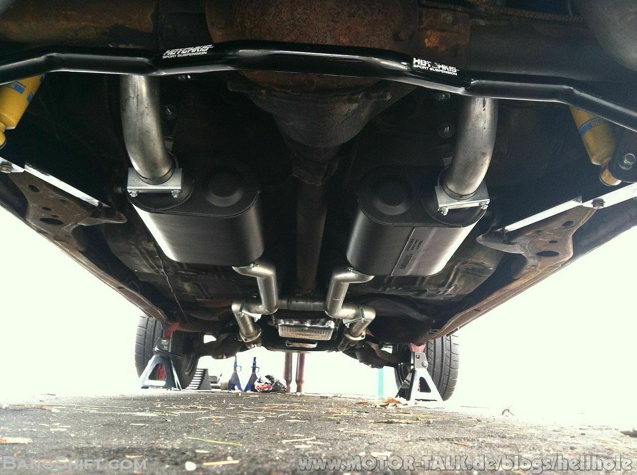

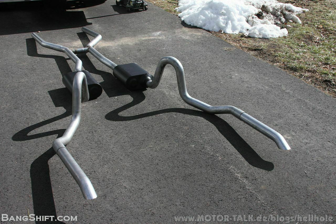

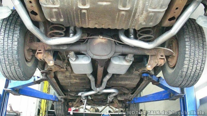

Die Auspuffanlage
Damals im Planungthread hab ich mir ja schon einige Gedanken gemacht und mich an anderen Umbauten orientiert. Ziel war eine durchgänginge, 2-flutige Anlage, von vorne bis hinten. Ich habe mich für komplett 2,5" in Edelstahl entschieden. Der Einfachheit halber ohne H-Pipe, obwohl diese den Gaswechsel der beiden Bänke positiv beeinflusst. Vielleich rüste ich diese später nach, mal schauen.
Nach etwas messen und probieren stand dann der Materialbedarf fest:
4x Bogen 30°
2x Bogen 45°
4x Bogen 90°
2x Bogen 180°
2x Rohr 1000mm
2x Rohr 500mm
2x Walker Ultra Flo SS Schalldämpfer in Edelstahl von Dynomax
2x Fächerkümmer von Summitracing
Endrohre fehlen noch.
Da meine, wie bereits geschrieben, meine Köpfe noch nicht fertig sind, hat mir mein Motorenbauer einen alten Kopf zum Auspuffbau überlassen. Auch hier zeigt sich mal wieder die praktische und pragmatische Weise des US Autobaus vergangener Tage, der Kopf passt links wie rechts.
Wie man auf den Bildern sehen kann hab ich die ersten Versuche schon gemacht bevor das Getriebe seinen angestammten Platz gefunden hatte. Für die finale Ausrichtung der Abgasanlage musste dieses allerdings, wegen der Position den Kümmers, eingebaut sein.
Die Aufgabe ansich war dann auch garnicht mehr so schwer, Fixpunkt Ausgang Krümmer und Position Endtopf sind ja vorgegeben und mittels Rohr zu verbinden.
Auf der Beifahrerseite klappt das wunderbar, auf der Fahrerseite allesdings muß sowohl die Rahmenversteifung als auch die Getriebetraverse angepasst (noch ausstehend) werden.
[bild=25][bild=26][bild=27][bild=28][bild=29][bild=30][bild=31][bild=32]
Die Achsbögen über die Hinterachse sind etwas kniffliger da dort, bei 2,5" Rohr, recht wenig Platz ist. Leider habe ich vergessen von der finalen Situation Bilder zu machen. Hier auf diesen Bildern ist der hinter Auspuffhalter am Ende des Rahmens noch falsch rum moniert (nach innen statt außen) und es wurde noch ein Stück gerades Rohr eingefügt, so das das letzte Stück nun außen am Rahmen nach hinten geht.
Alle Teile wurden, unter Zuhilfenahme von Schellen, sorgsam ausgericht und die Positionen, zum späteren verschweißen, markiert. Lediglich die Schalldämpfer werden später lose sein umd mit Schellen fixiert.
Meine Auswahl an Universalteilen hat so gut gepasst, das ich nur genau 4x, 2x je Seite, schneiden musste. 😁
[bild=33][bild=34][bild=35]

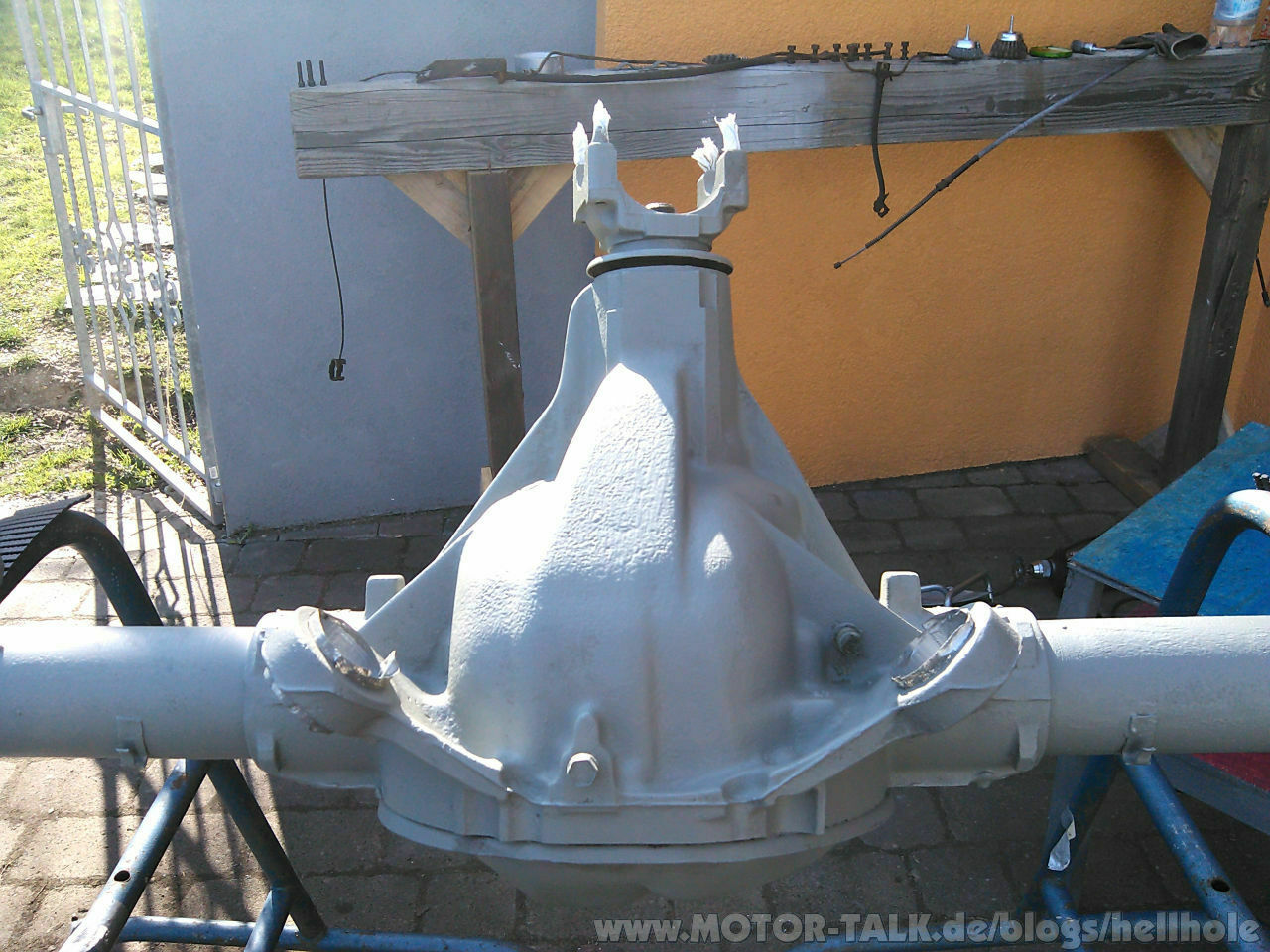

Es rollt! - Hinterachse
Ja im Titel habe ich es schon angekündigt, das Chassie rollt wieder! Naja zumindest theroretisch, denn ausprobiert habe ich es noch nicht, ich bin aber davon überzeugt. 🙂
Zuerst habe ich meine frisch überholte Hinterachse mit Rädern versehen und kurzerhand unter den Rahmen gerollt. Länglenker montiert, Federn eingesetzt und die Stoßdämpfer montiert. Die Schräglenker fehlen leider noch, da ich noch die Buchsen in die Achse pressen muß, aber dazu muß ich mir erst das passende Werkzeug besorgen.
Generell werden alle Schrauben die in Gummilagern stecken nur handfest angezogen und erst später, im belasteten Zustand , also wenn mindestens Karosserie, Motor und Getriebe drauf und dran sind, mit dem entsprechenden Drehmoment angezogen. Alle anderen Schrauben, bei denen ich mir sicher bin das ich da nicht mehr ran muß, habe ich mir dem entsprechenden Drehmonet angezogen. Und damit ich mir merken kann welche, welche waren, wird jede Schraube erst dann lackiert wenn sie ihr Drehmoment hat.

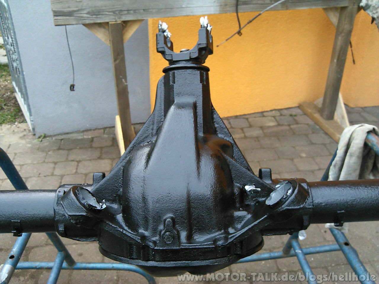

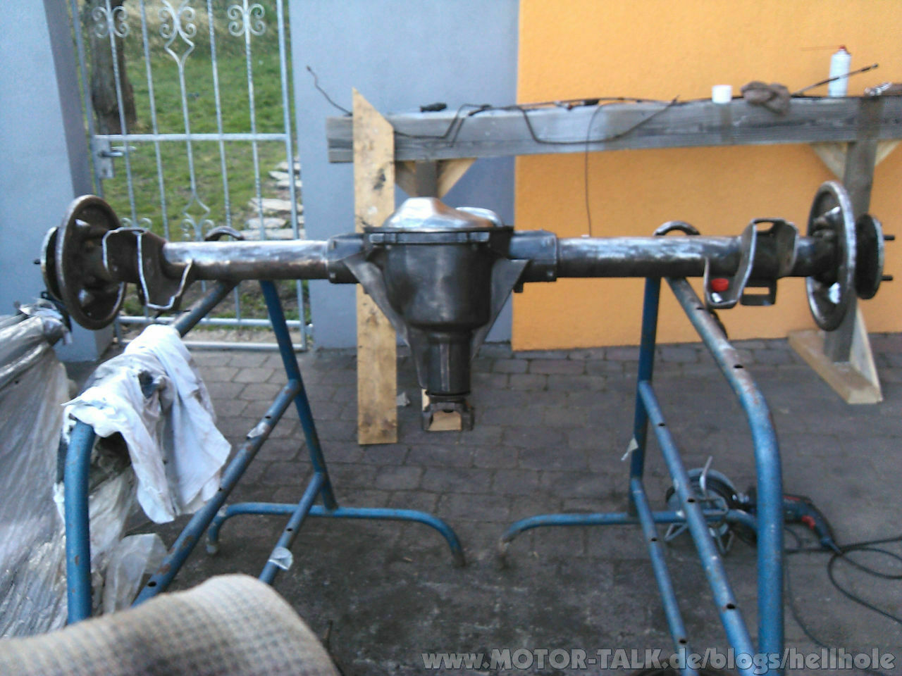

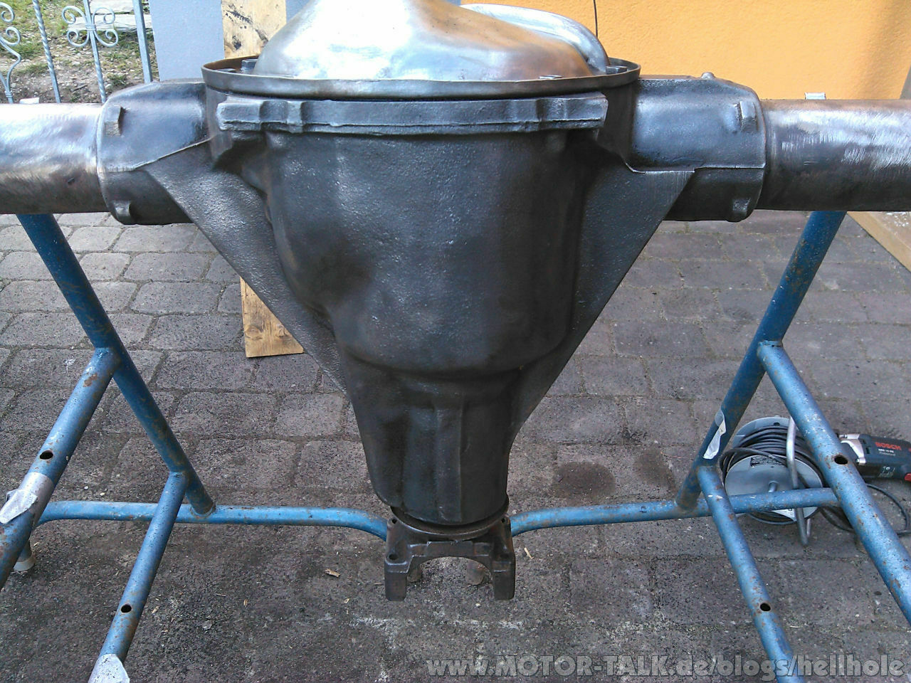

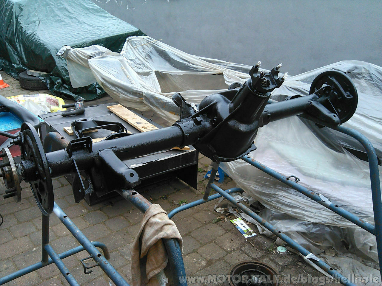

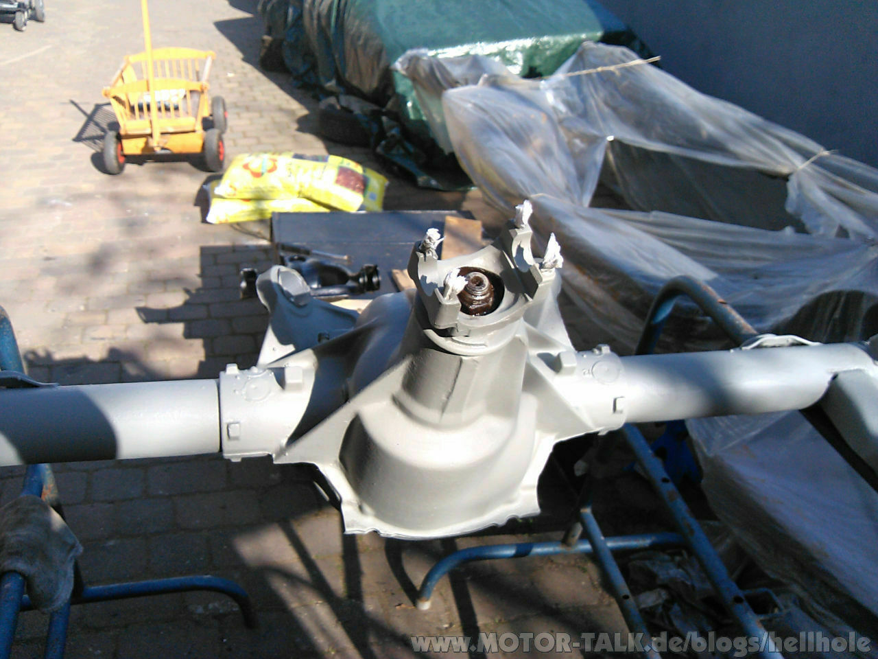

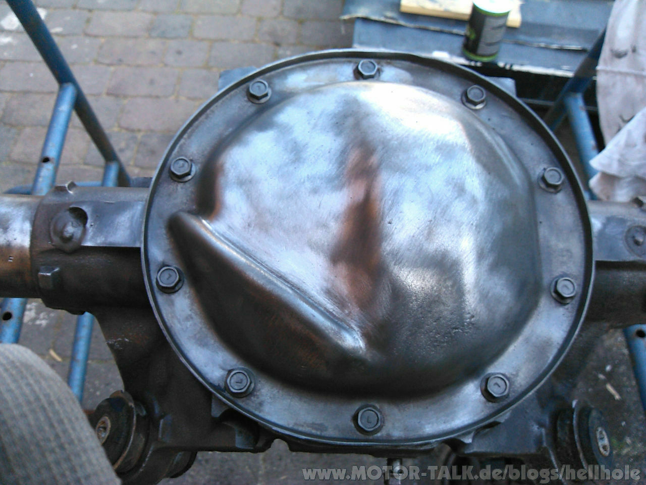

Ölwechsel Hinterachse
Nach 35 Jahren könnte man das Diff.-Öl mal wechseln. 🙂
Im Vorfeld besorgt:
- 1x neue Dichtung
- 3L RAVENOL Hypoid Getriebeöl EPX SAE 80W-90 GL-5l
Eine Ablasschraube hat der der Hersteller nicht vorgesehen, sehr wohl aber eine Einfüllöffnung. Zum Ablassen des Öls habe ich den Deckel des Differentials etwas gelockert und mit einem Schraubenzieher unten ein wenig gehebelt und schon kam die schwarze Brühe gelaufen. Der bereit gestellte Auffangbehälte nahm das Öl bereitwillig auf und das Ganze sogar ohne große Sauerei. Ich hatte da im Vorfeld so meine Befürchtungen was passiert wenn ich den Deckel einfach öffne. 😁
Da die Achse ausgebaut vor mir lag konnte ich, nach dem gründlichen säubern der Dichtflächen, einen Großteil des Öls einfach wieder durch die große Öffnung einfüllen. 2L Öl sinds laut Bedienungsanleitung, knapp 2 habe ich vor dem Schließen eingefüllt. Anschließend Deckel samt neuer Dichtung wieder montiert, das Diff. in etwa waagerecht ausgerichtet und den Rest, bis zu einer Gesamtfüllmenge von ca. 2,4L, durch die Einfüllöffnung aufgefüllt. Die Menge ergibt sich durch die Position der Einfüllöfnung, irgendwann kommts einem dann entgegen. 🙂
Was ist zu beachten?
- Die Viskosität sollte 75 oder 80W90 betragen.
- Ganz wichtig, das Öl muß für "Hypoid verzahnte Getriebe" geeignet sein.
- Bei einem Sperrdifferential (hab ich net) muß dem Öl zusätzlich ein "friction modifier" zugesetzt werden.
[bild=2][bild=3][bild=4][bild=5][bild=6][bild=7][bild=8][bild=9][bild=10][bild=11][bild=12]

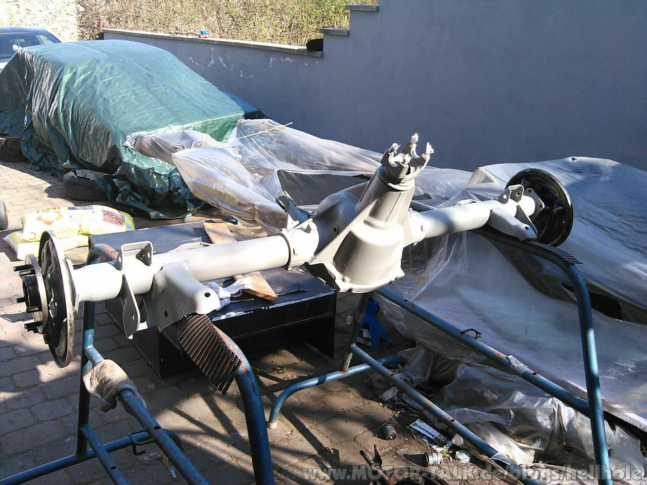

Trommelbremsen hinten
Nachdem die Hinterachse ansich fertig war hab ich die Trommelbremsen mit Neuteilen wieder zusammengabaut. Warum zur Hölle der Packungsinhalt von Kit links und rechts, vom gleichen Anbieter (Doorman), zum gleichen Preis unterschiedlich ist? Keine Ahnung, auf jeden Fall war bei dem Kit für rechts ein Blech mehr dabei und anhand der Packungsgrößen sahs auch ao aus als gehört das so und es wurde nicht einfach vergessen. Aber gut, kein Beinbruch musste ich halt das alte Blech aufarbeiten, ihr wisst schon abschleifen, lackieren... 😁
Jo und dann? Richtig, Bremsen wieder zusammenbauen. Irgendwie sah das beim Ausbau viel logischer und einfacher aus. Zum Glück habe ich reichnlich Bilder gemacht, die aber irgendwie die entscheidenden Schritte nicht wiedergaben! 😠 Naja es sind halt ein Haufen Teile und beim Ausbau hab die Sachen halt so abgebaut wie es sich halt so lösen ließ, beim Zusmmenbau hingegen muß man eine gewisse Reihenfolge einhalten. Mein Werkstatthandbuch richtet sich hier auch eher an Leute die wissen was sie tun, eine (dürftige) Explosionszeichnug und das wars. Zum Glück gibts ja noch Youtube! 😁 Hier hab ich dann ein Video von einem Profi gefunden und dann wars auch garnicht so schwer und logisch nachvollziehbar. Auf jeden Fall ist die Bremse nun wieder an ihrem Platz, ob sie auch bremst kann ich zur Zeit leider nicht testen... 🙁 ...aber ich bin guter Dinge! 😁
Zwischendurch noch die Bremsleitungen lackiert und einen neuen Bremsschlauch montiert.
[bild=13][bild=14][bild=15][bild=16][bild=17][bild=18][bild=19][bild=20][bild=21]
Damit ist die Hinterachse offiziell die Erste Baugruppe die fertig gestellt wurde!

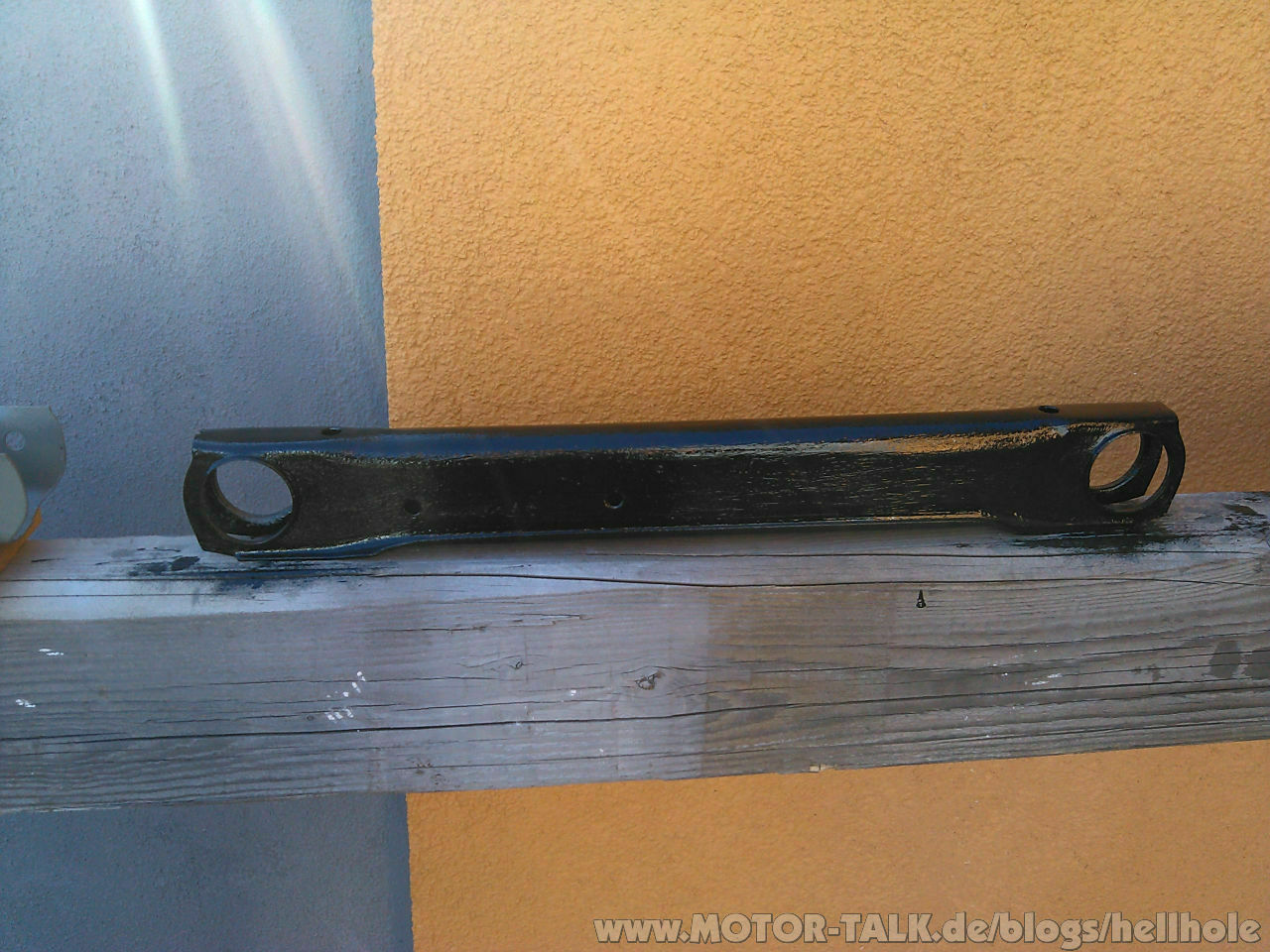

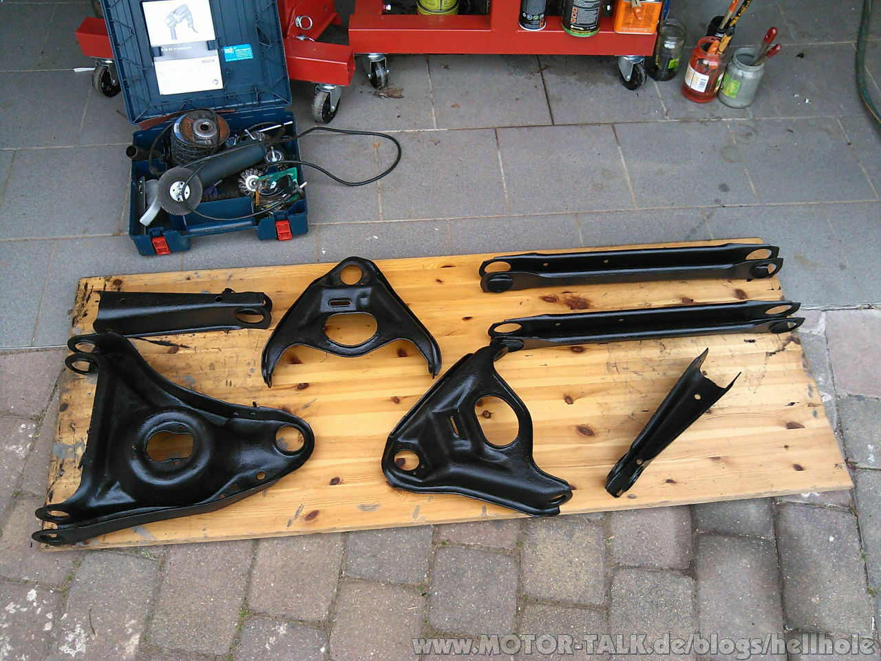

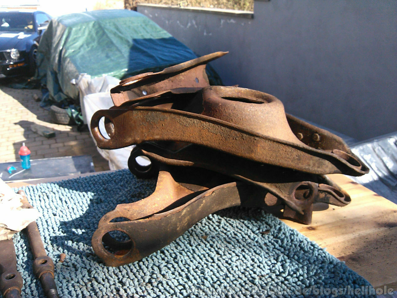

Um was gings denn nun genau? Nun um die Fahrwerksteile. Vorne obere/untere Querlenker und die Tranggelenke, sowie hinten Längs-/ und Schräglenker und natürlich die Hinterachse itself.
Die Buchsen an den Kleinteilen habe ich mit ausdrücken lassen und musste feststellen das derjenige der das verbrochen hat mir das ein oder andere Teil dabei verbogen hat! 😠 Die Teile sind halt größtenteils U-Profile aus Blech und geben bei ner 10to Presse (oder so) schon mal nach. 😠 Da ich aber keinen vorher/nachher Vergleich habe was nun wie krum ist, muß ich das Richten auf den Zusammenbau verschieben. Ich hoffe nur das die Aufnahmen der Querlenker in axialer Richtung noch fluchten, sonst wirds lustig... 🙄

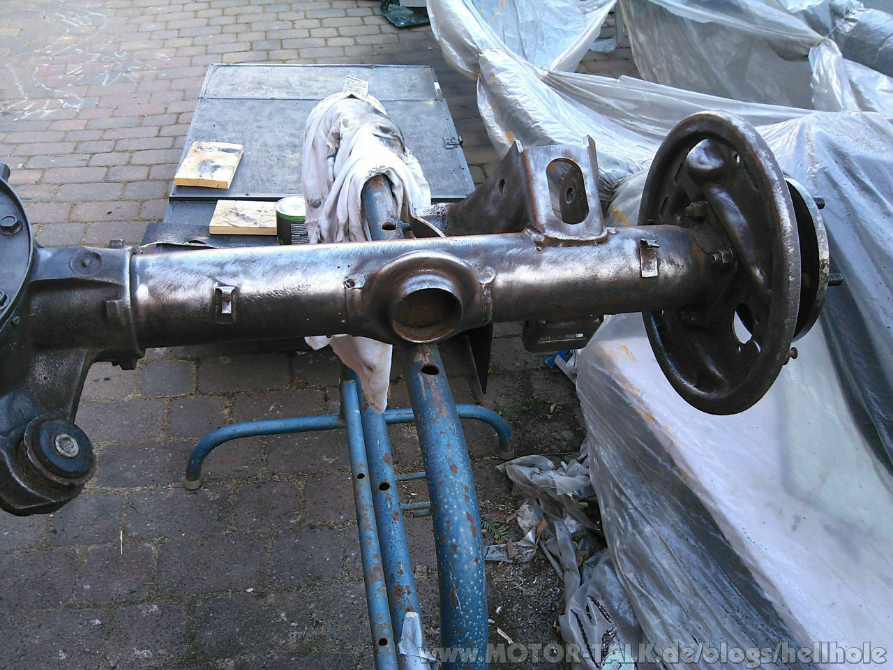

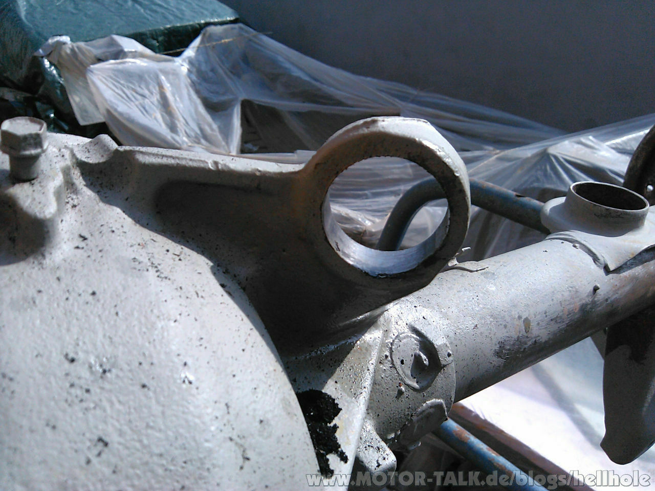

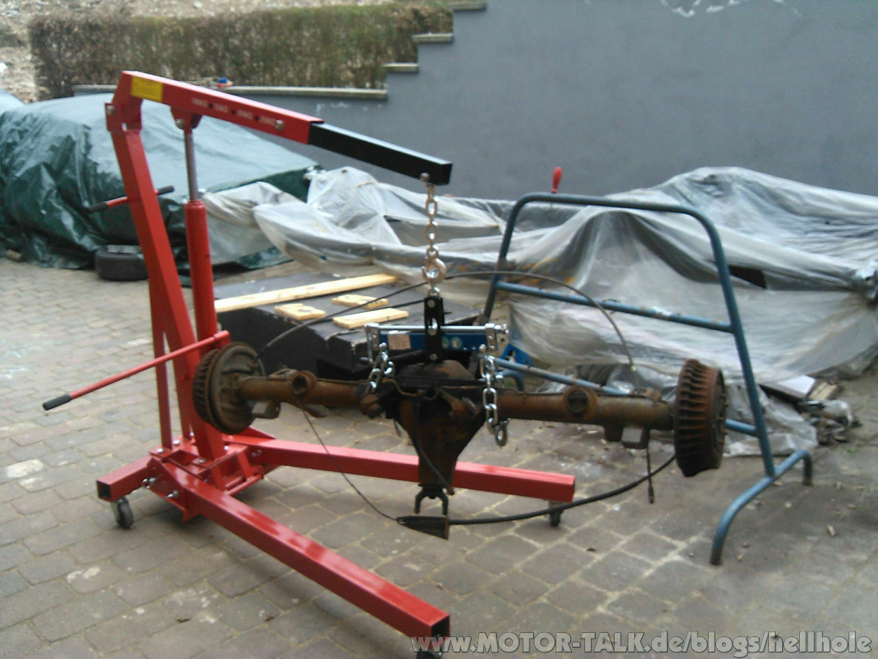

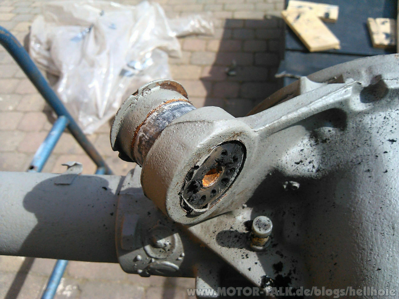

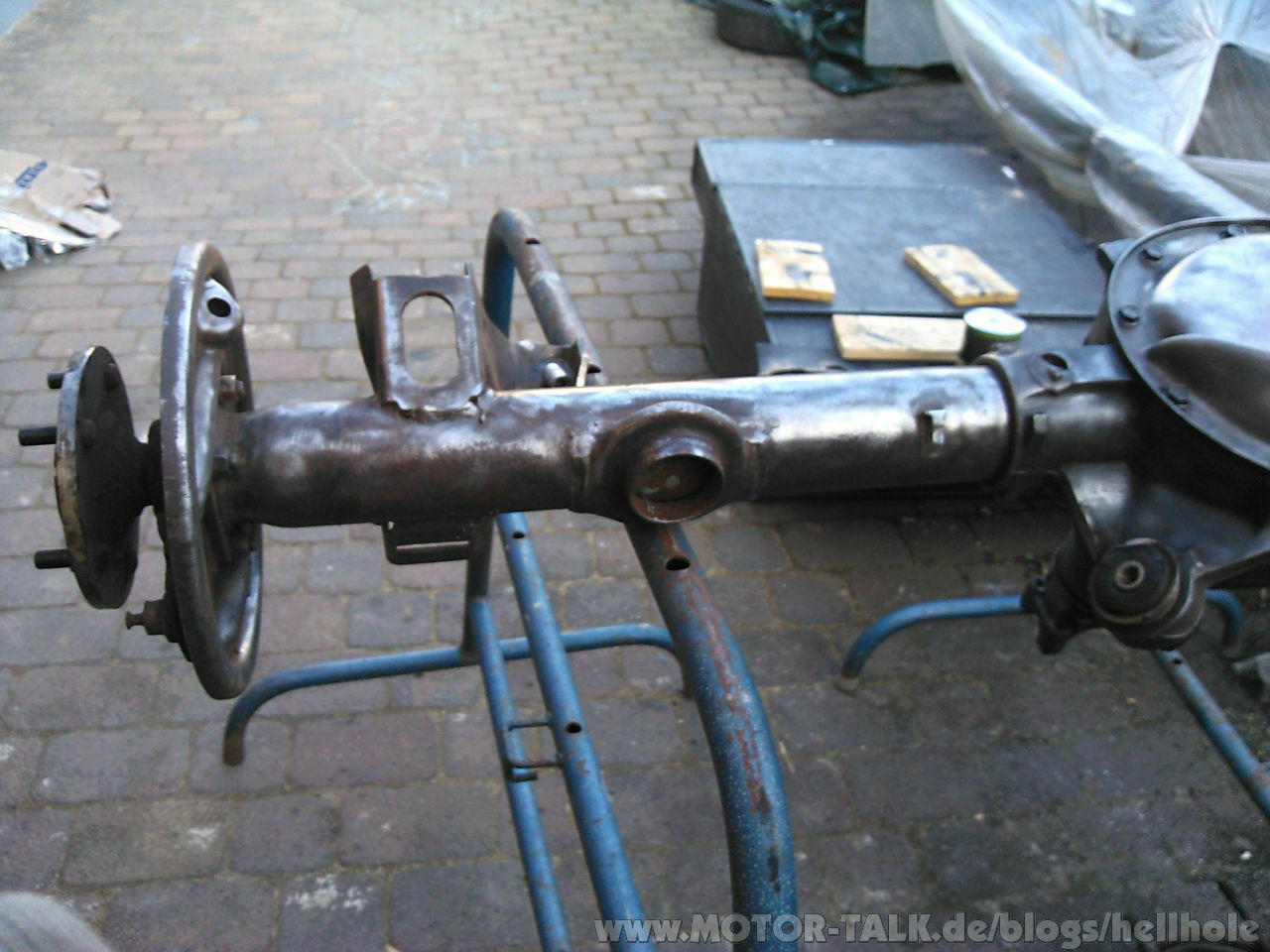

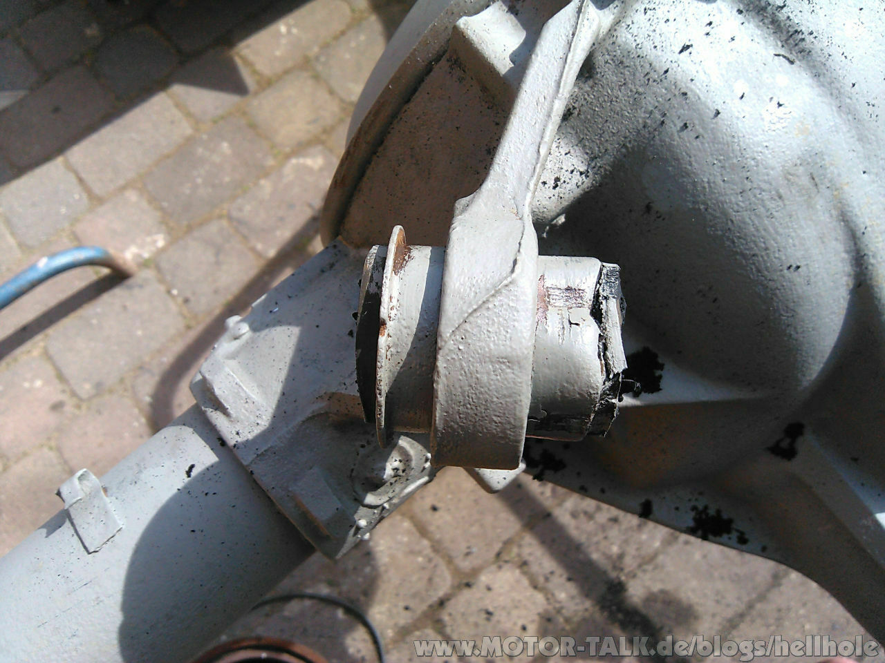

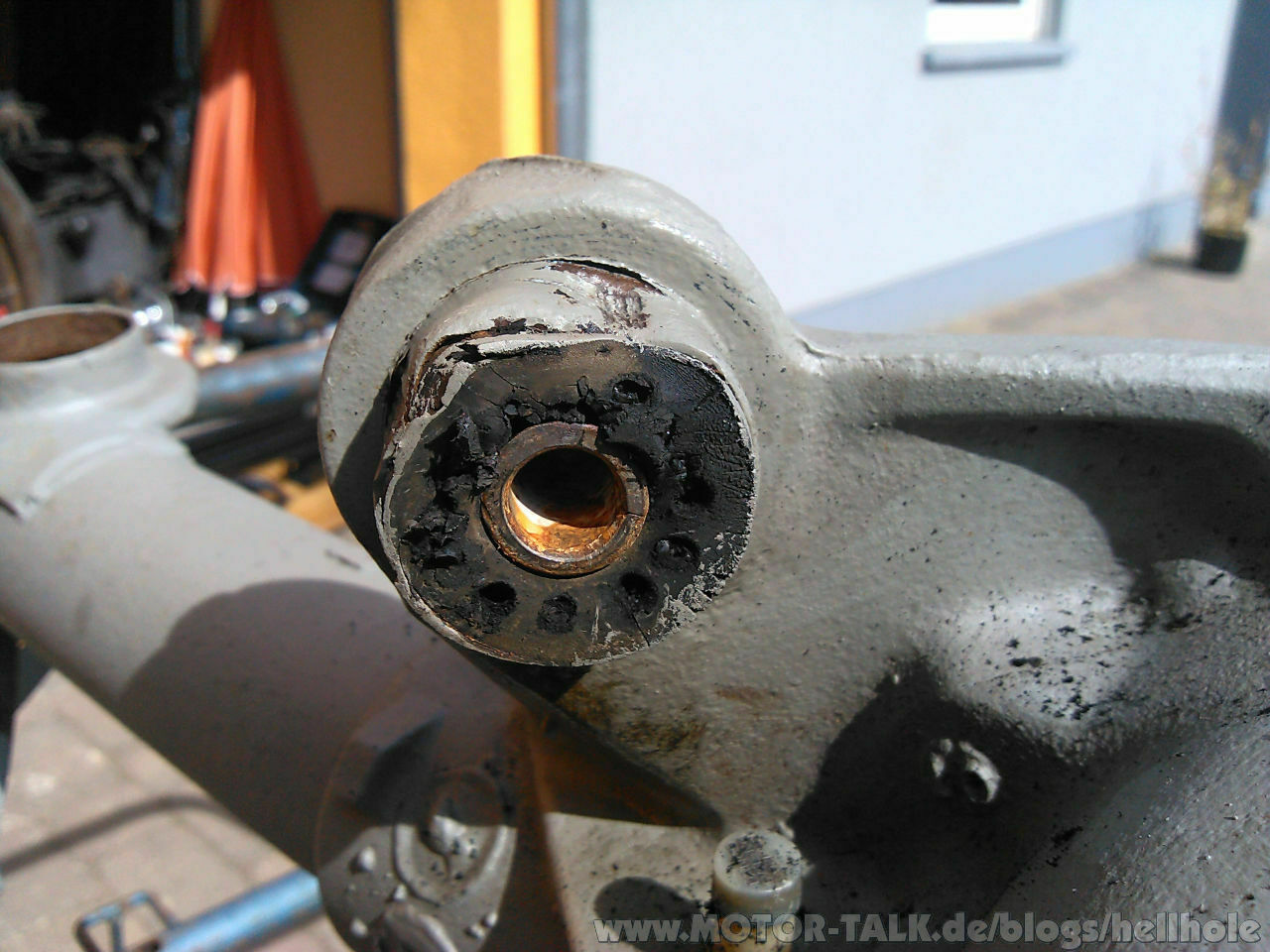

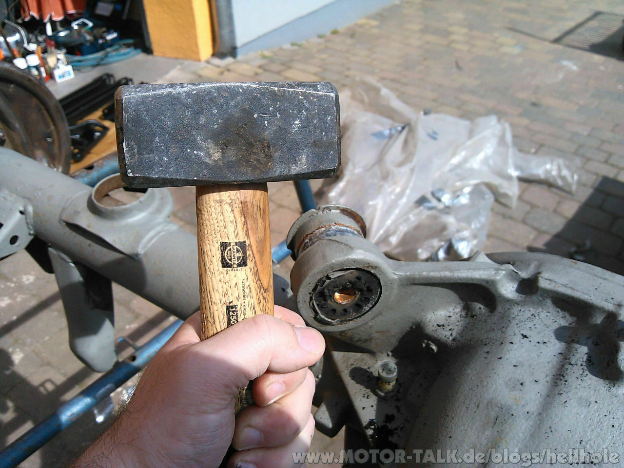

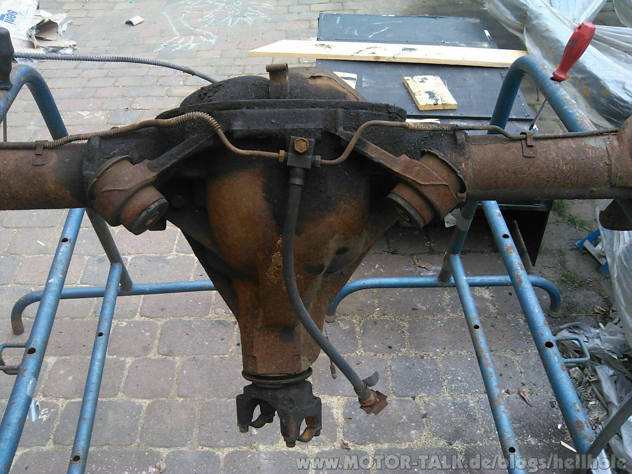

Buchsen Hinterachse entfernen
Naja wie auch immer, die beiden Buchsen an der Hinterachse, an denen die Schräglenker angreifen, habe ich, da ich die Achse nicht wohin karren wollte, kurzerhand heraus gemeißelt, was sogar recht gut und einfach ging. Erst habe ich den Gummi um die Hülse herum ein paar mal durchbohrt und anschließend die "Hülle" mit Hammer und Meißel "zerdellt". Nun konnte ich die Buchse mit ein paar gezielten Hammerschlägen aus ihrer Passung treiben.
[bild=1][bild=2][bild=3][bild=4][bild=5][bild=6]

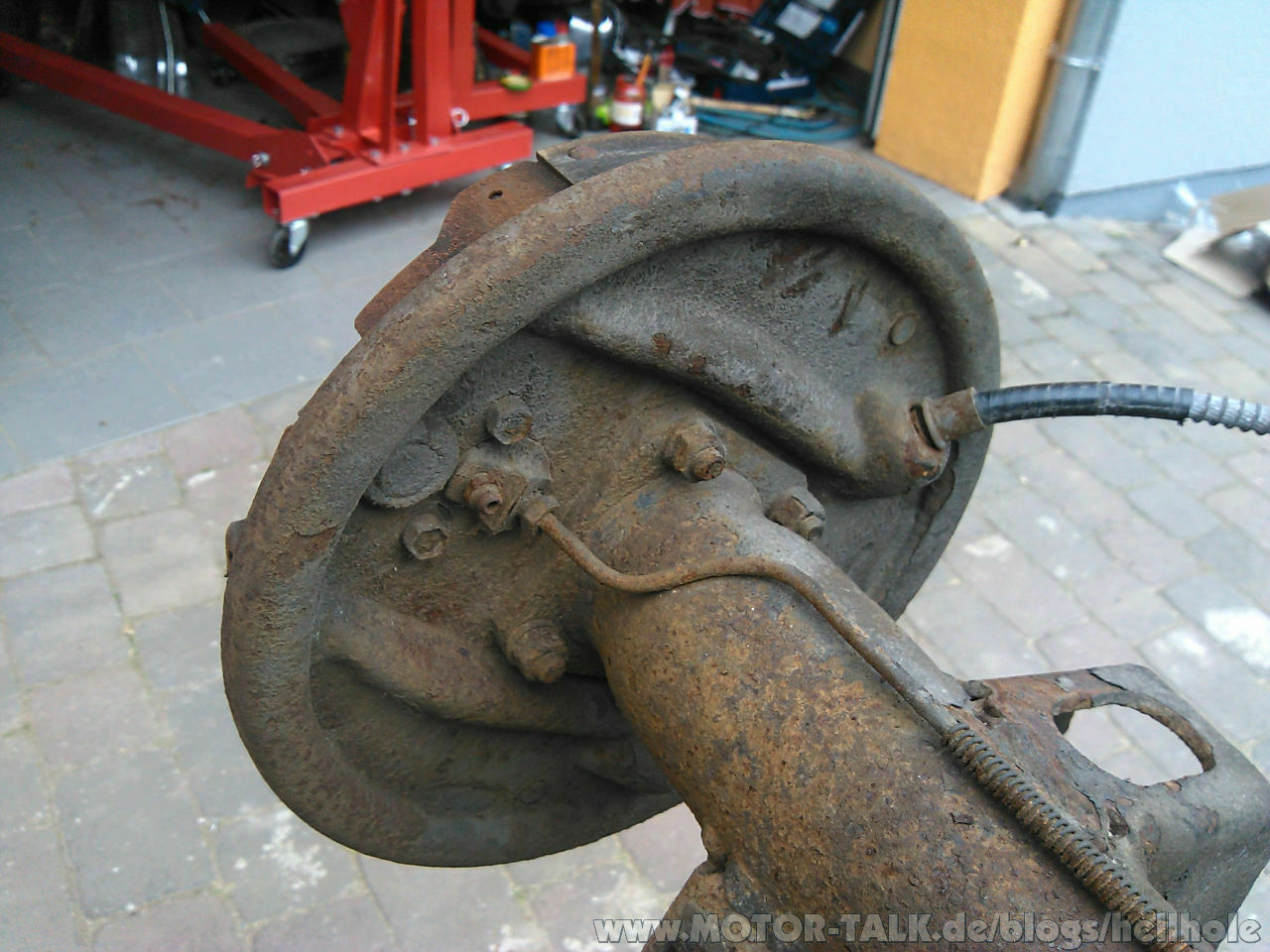

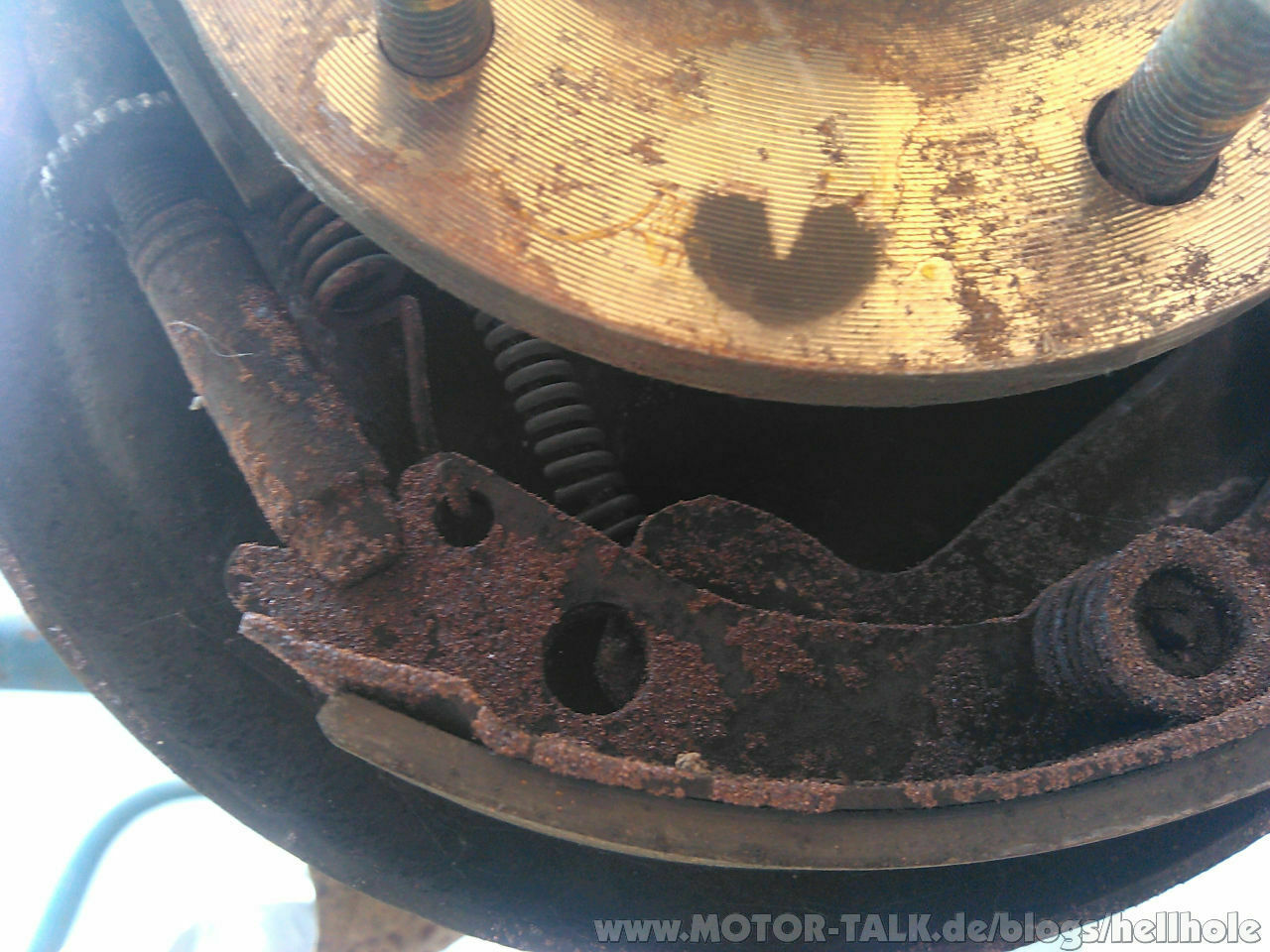

Bremsen demontieren
Nachdem dann so alles buchsenlos vor mir lag wurden die Trommelbremsen demontiert. Auseinander ging einfach und hoffentlich bekomme ich die 1001 Federn und Hebelchen auch wieder zusammen. Ich meine, wir kennen zwar alle das Sprichwort "Wer später bremst ist länger schnell", dann müsste es ja auch folglich heißen "Wer garnicht bremst ist der Schnellste".... Aber gut lassen wir das, versuchen die Bremsen später wieder ordnungsgemäß zusammen zu bauen und warten auf die Erfahrungsberichte Anderer wie das so ohne Bremsen ist. 😁
Die Bleche welche die Bremsenkonstruktion tragen habe ich gelöst, zur kompletten Demontage hätte ich die Steckachsen der Starrachse ziehen müssen. Hier wäre ein Eingriff ins Differential nötig gewesen und obendrein erhöhte Vorsicht geboten. Beschädigt man beim rausziehen die Dichtfläche, da reicht ein Kratzer, des Simmerings der die Steckachse zum Differential hin abdichtet ist eine Undichtigkeit vorprogramiert! Diff ist ok, Radlager sind ok, also bleiben die Steckachsen schön drin und ich mühe mich lieber ein wenig mehr beim entrosten ab. Gut neues Öl bekommt das Diff. natürlich schon.

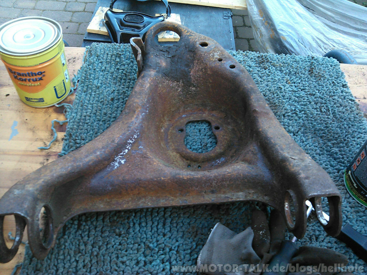

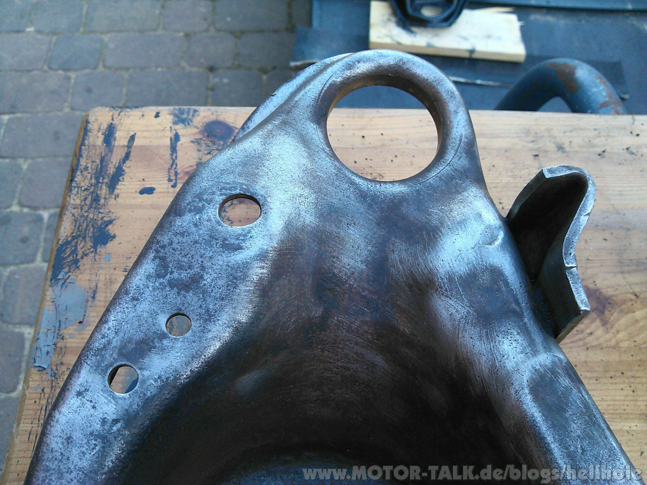

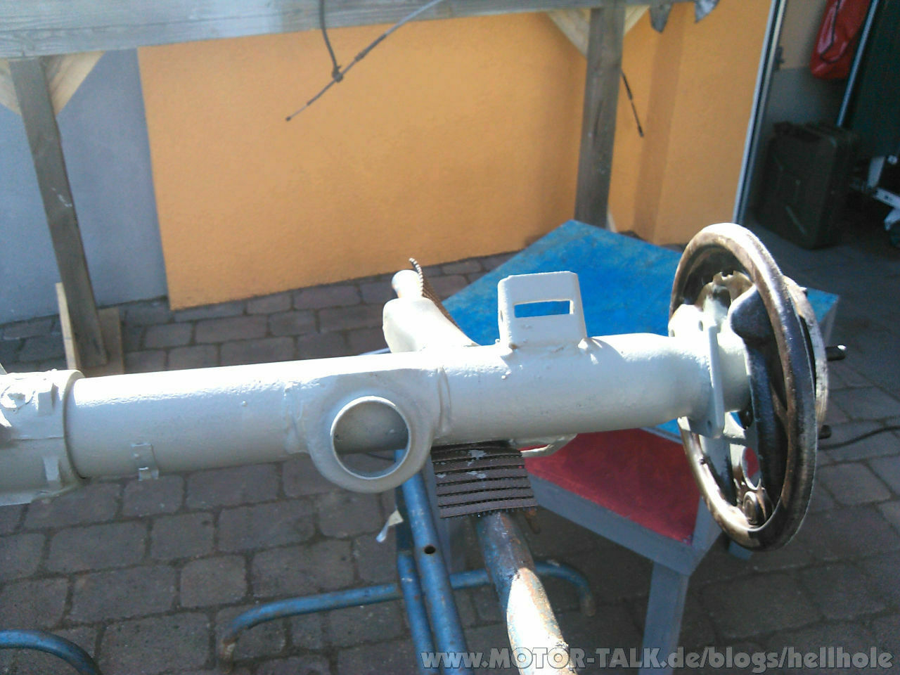

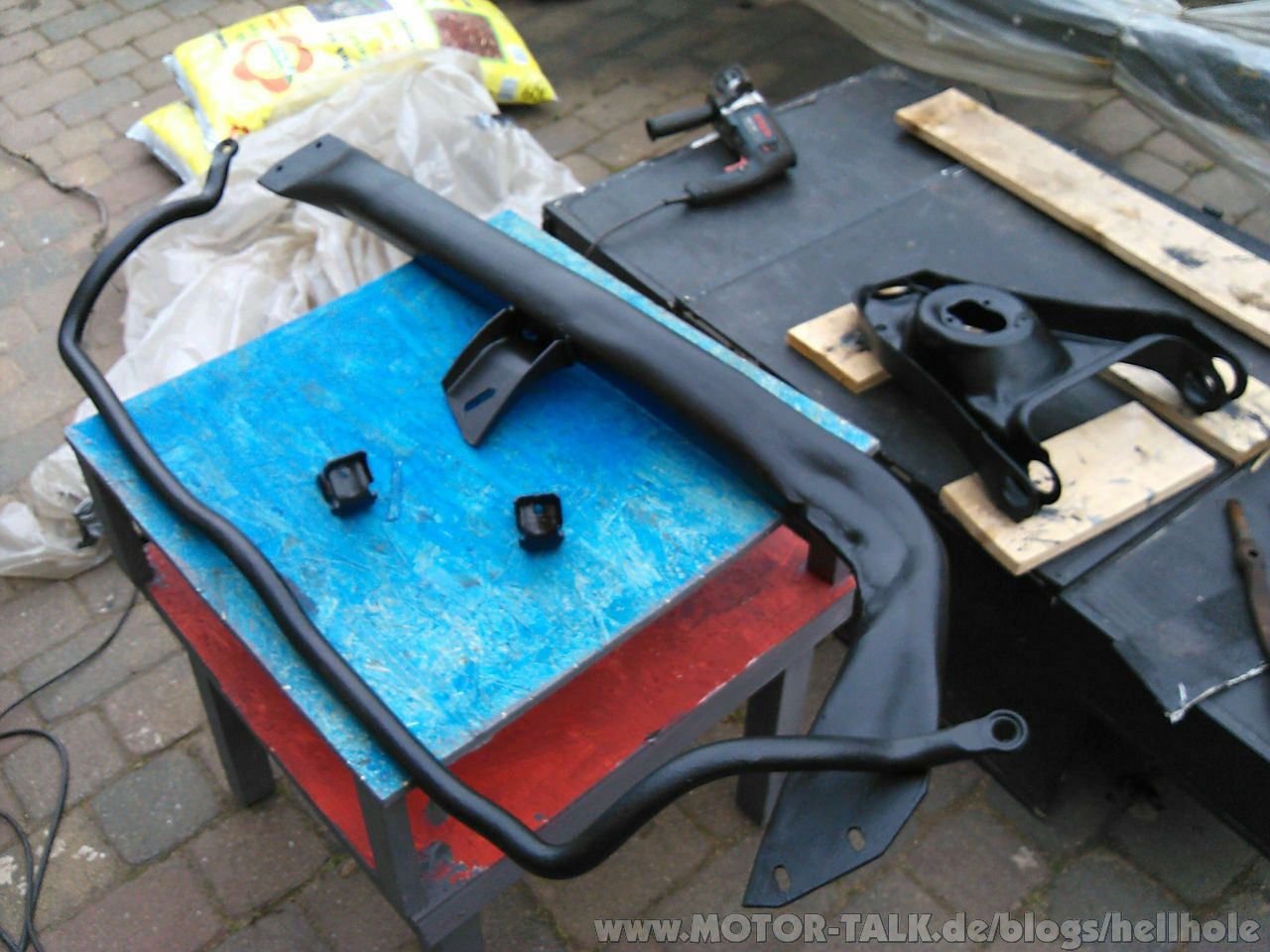

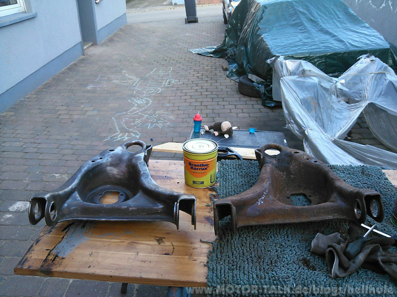

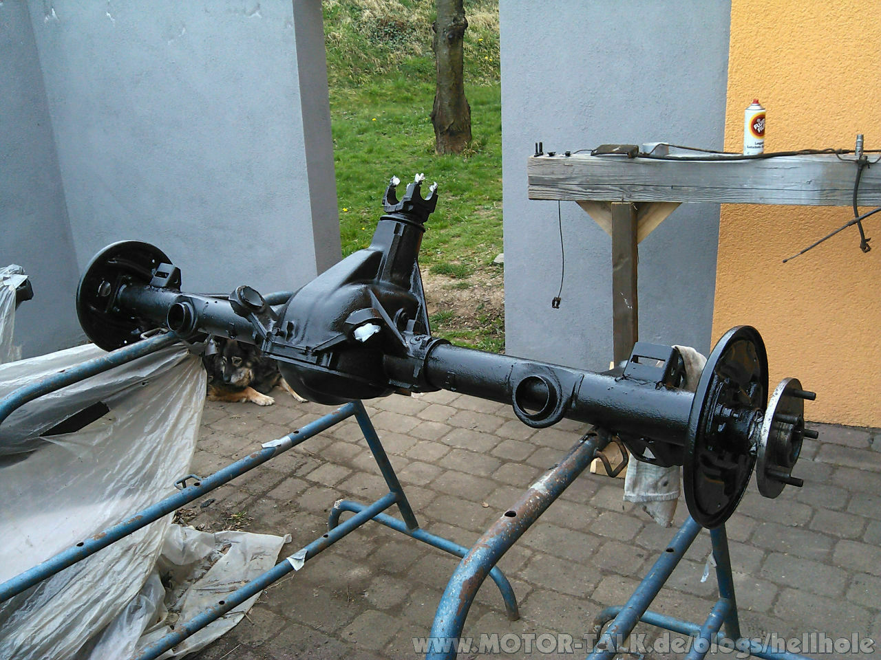

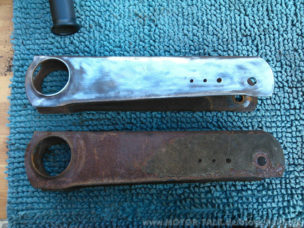

Zur Abwechslung mal schleifen...
Entrosten, das war das Stichwort! 😰 35 Jahr Rost, Schmodder und eine, teils noch vorhandene U-Schutz artige Substanz gegen meine gute Bosch Bohrmaschiene mit verschiedenen Drahtbürstenaufsätzen. Und ruck zuck, gerade mal ca. 12 amüsante Arbeitsstunden später... 🙄 ...schien mir doch glatt weitestgehend blankes Metall entgegen. Juhu! Anschließend kam dann meine Standardbehandlung: evtl. noch vorhandenen Porenrost mit Owatrol Öl versiegeln, 2 Schichten Brantho Korrux Nitrofest (RAL7020 Lichtgrau) und abschließend 3 Gänge Brantho Korrux 3 in1 Chassielack (RAL9005 Tiefschwarz). Schön sind sie geworden meine Teile, gefallen mir richtig wieder richtig gut!
[bild=13][bild=14][bild=15][bild=16][bild=17][bild=18][bild=19][bild=20][bild=21][bild=22][bild=23][bild=24][bild=25][bild=26][bild=27][bild=28][bild=29][bild=30][bild=31][bild=32][bild=33][bild=34]

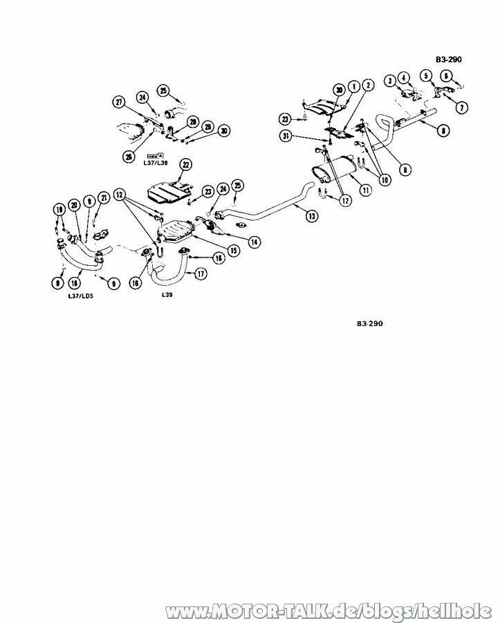

Abgasanlage: Aufbau
[bild=1]
Die alte Anlage war, gelinde gesagt, hinüber. Die meisten Verbindungen waren dermaßen zusammen gegammelt das Schrauben und Muttern eine undefinierbare braune Einheit gebildet haben, an lösen war nicht mehr zu denken. So ist die komplette Anlage inkl. der alten Gusskrümmer erst der Flex und anschließend dem Schrotthändler zum Opfer gefallen.
Der Aufbau der alten Anlage war Gusskrümmer, Downpipe mit der die beiden Zylinderbänke zusammengeführt wurden, Katalysator, 1x Schalldämpfer, dann der Bogen über die Hinterachse mit Endrohr. Das Ganze verlief beifahrerseitig.
Neu kommt natürlich in Edelstahl, damit auf lange Sicht erstmal Ruhe ist und, im Gegensatz zur original Anlage, von vorne bis hinten 2-flutig. Obwohl mir mein Motorenbauer gesagt hat das Fächerkrümmer nicht nötig, nein bei einem Cruiser sogar kontraproduktiv wären, da diese das Drehzahlband nach oben verschieben und so etwas Leistung untenraus kosten, kommen trotzdem welche rein. Warum? Ich hab sie im Vorfeld schon besorgt und nun kommen sie auch rein BASTA! 😁 So groß ist das Manko dann auch wieder nicht und außerdem erleichtern sie den Umbau da die Ausgänge schön symetrisch, waagerecht nach hinten weg gehen.

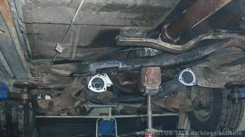

[bild=4]Die neue Anlage wird auf jeden Fall folgendermaßen Aussehen: 2x Krümmer, 2x Rohr, 2x Schalldämpfer, 2x Achsbogen, 2x Endrohr. Wie der aufmerksame Leser vielleicht gemerkt hat, der Kat entfällt. Da H-Zulassung und alt genug um keinen zu brauchen nur unnötiger Ballast. 😁

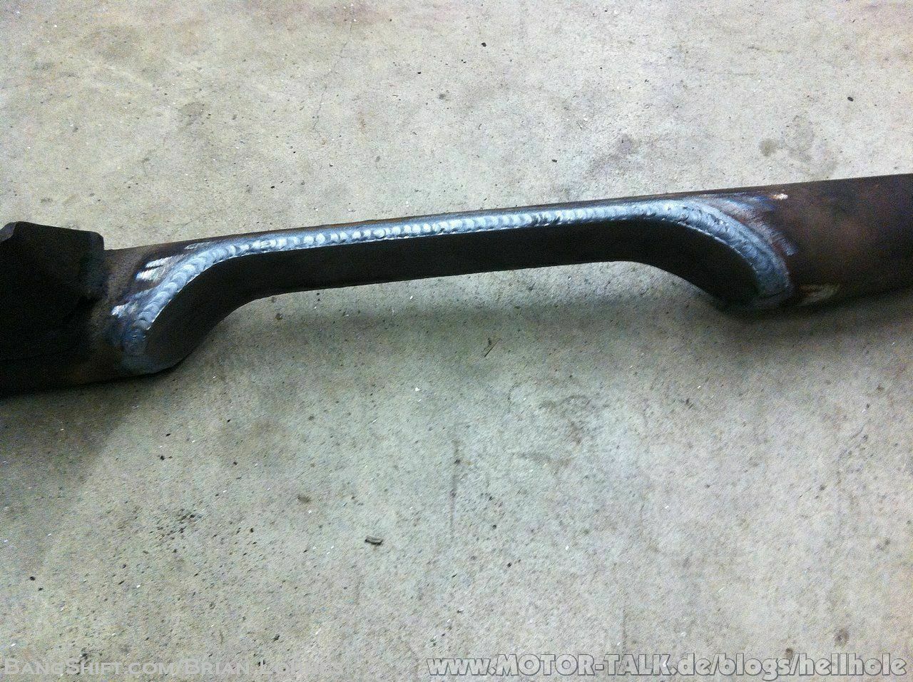

Auf den beiden Krümmer Bildern sieht man noch schön ein Problem, nämlich die Getriebetraverse. Diese hat nur einseitig eine entsprechende Aussparung für den Auspuff. Auf der anderen Seite muß entsprechedn Platz geschaffen werden, aber nicht so ein Gemurkse wie auf den Bildern zu sehen. Entweder ordentlich wie auf dem folgenden Bild.
[bild=5]
Oder via Kaltverformung, sprich pressen ähnlich der original Aussparung.
[bild=6]

[bild=7]Bleibt noch die H-Pipe, wie links ganz gut zu sehen. Ob eine solche verbaut wird steht noch nicht fest. Diese Art der Querverbindung begünstigt den Gasaustausch in dem sie im jeweils anderen Rohr eine Unterdruck erzeugt. Die Folge, mehr Leistung aber weniger Sound. der Grund fürletzteres ist mir nicht bekannt, wurde aber in einem großen Mustangforum ausgiebig getestet, inkl. Prüfstand. Die Steigerungsform der H-Pipe ist die X-Pipe. Diese bringt nochmal etwas mehr Leistung aber auch wieder etwas weniger Sound. Mit weniger Sound meine ich übrigens nicht leiser sondern moderner und weniger old school V8 Sound.
[bild=8] Letztendlich hängt es von den Platzverhältnissen ab. Laut den Beispielbildern hier scheint es beim Caprice zu klappen, aber ich möchte bei der Positionierung dern Anlage keine Kompromisse eingehen nur um diese Querverbindung noch irgendwie rein zu bekommen, aber es wäre schön wenn es klappen würde.

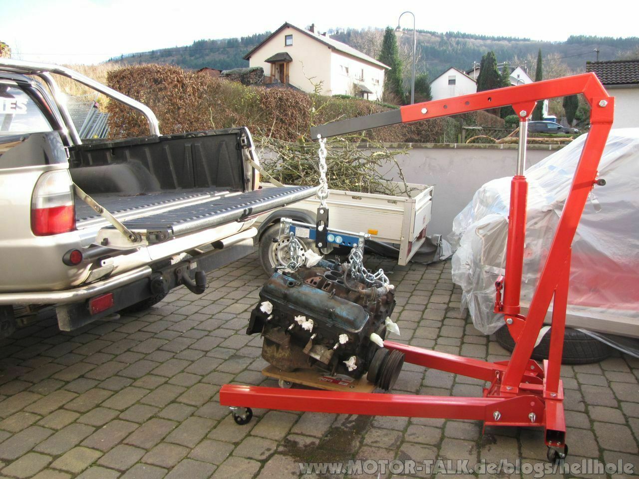

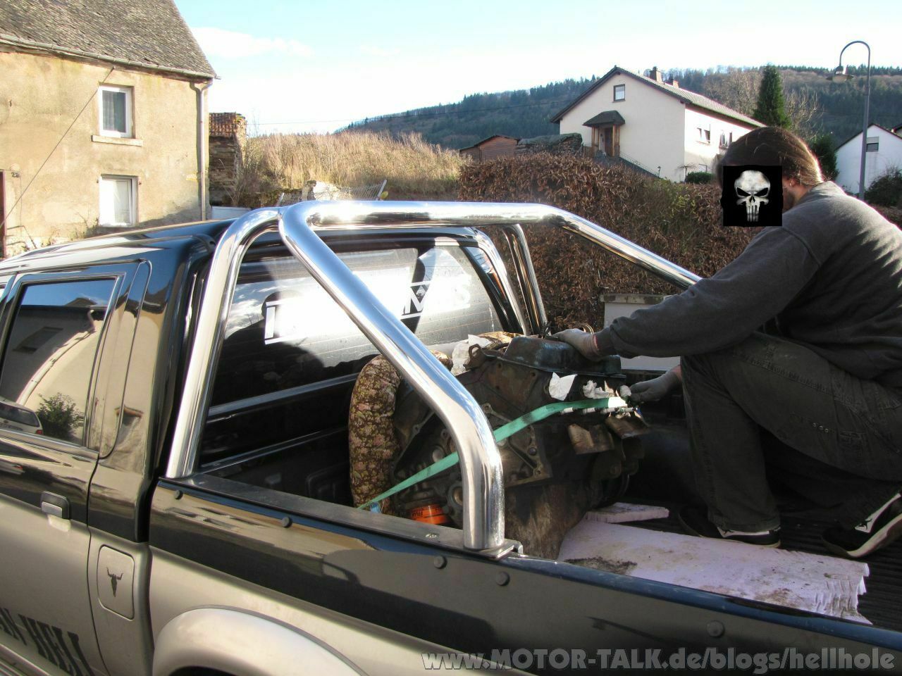

Nun gut, aber so garnichts passiert ist trotzdem nichts. 😁 Ich war beim Motorenbauer und habe den Motor abgegeben sowie die Vorgehensweise besprochen zur Überholung besprochen und aktuell plane ich die Abgasanlage.
[mehr]

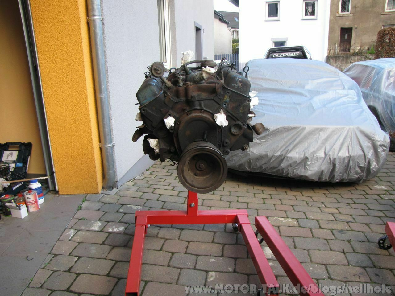

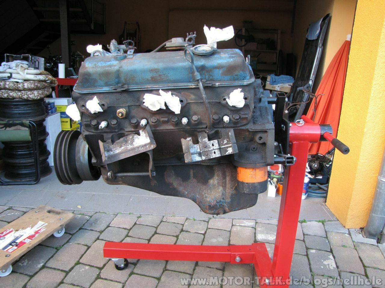

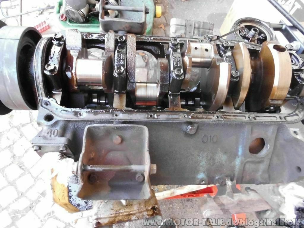

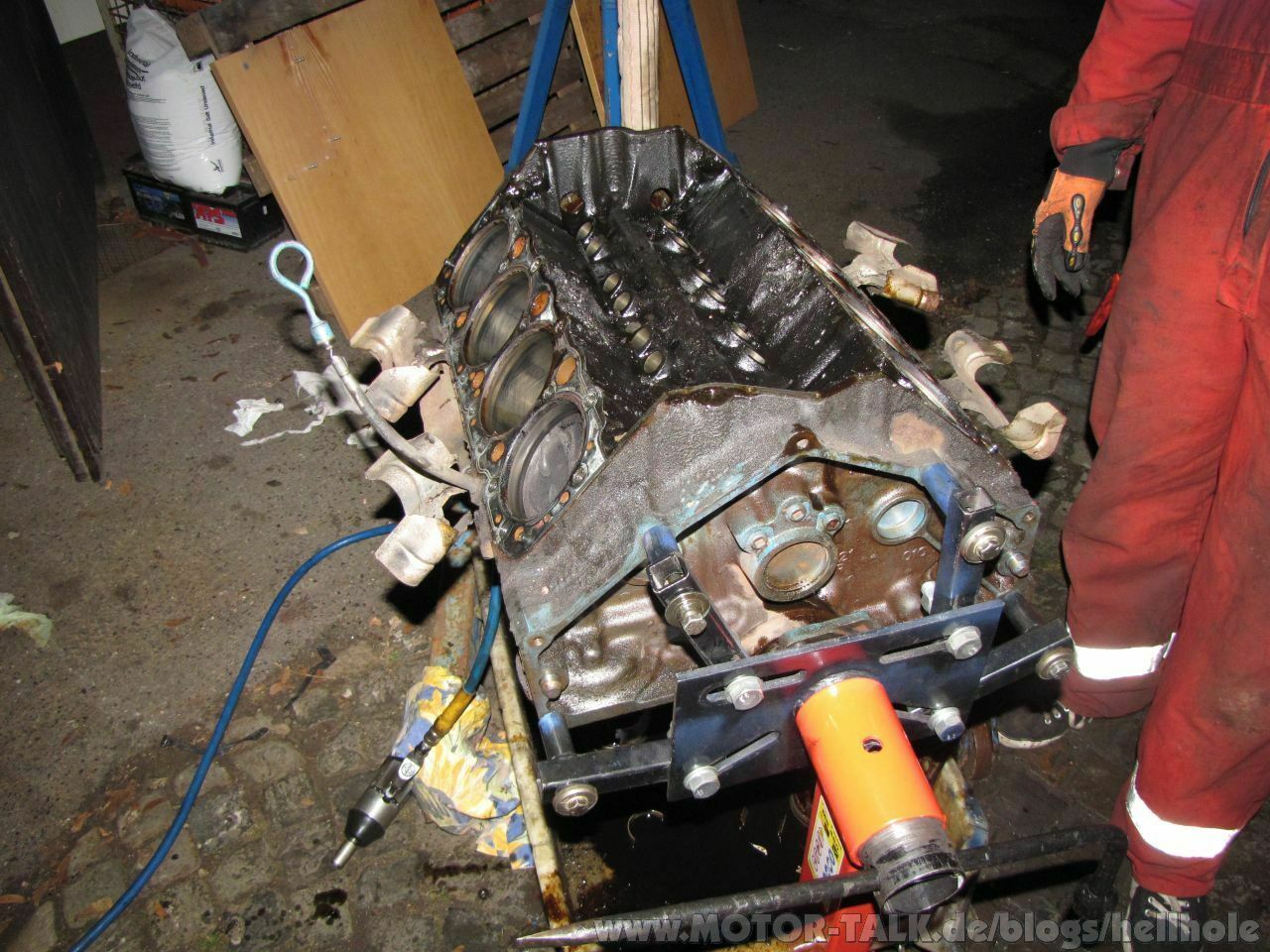

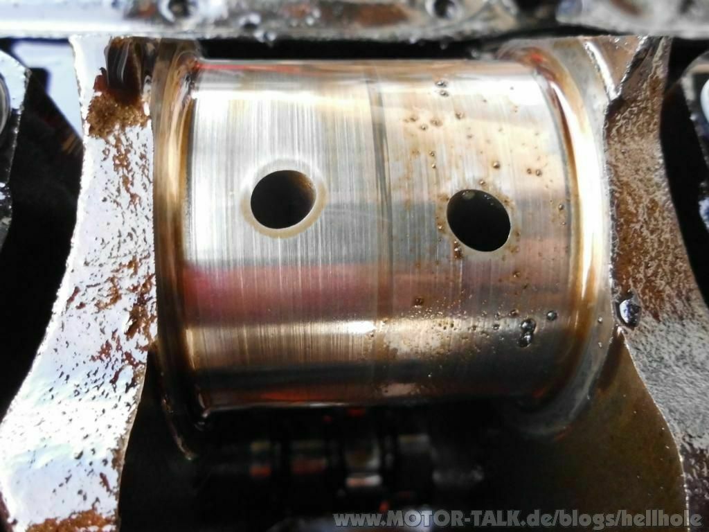

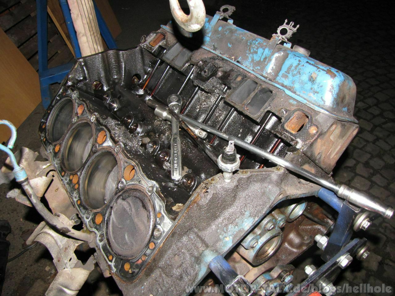

Motor
Zuersteinmal meine Vorstellungen: Ich will einen haltbaren, im Rahmen der Möglichkeiten, effizienten Alltagsmotor. Leistung ist 2. rangig, denn dafür habe ich ja noch meinen Plastik Mustang. 😁 Das der Motor nach einer gescheiten Überholung und kleinen Modifikationen eh mehr Bums haben wird betrachte ich als "Nice to have".
Also habe ich dem Motor, der seit dem Ausbau in meiner Garage auf dem Motorenständer gestanden hat, am Fr. den 17.01.2014 zu besagtem Motorenbauer geschafft. Dieser ist übrigens ebenfalls hier im Forum, vornehmlich im US-Car Bereich, ansässig da er sich hauptsächlich mit US Motoren beschäftigt.
Nun gut, vor Ort haben wir dann den Rahmen der Arbeiten festgelegt. Unter Berücksichtigung meiner Vorstellungen hat er nach meinem Buget gefragt. Im Gegenzug habe habe ich dann gefragt wie viel ich für was ausgeben müsse da ich mein Ziel zwar so günstig wie sinnvoll möglich erreichen möchte, das jedoch nicht an ein bestimmtes Buget binden möchte. Halt nach dem Prinzip 100% Kosten für 100% Ergebnis oder reichen nicht vielleicht auch 95% und ich haben dafür nur 75% Kosten. Denn meist ist das letzte Quentchen das teuerste. 😁
Also begannen wir gemeinsam, bzw. er und ich hab zugeschaut und nur mal was gehalten oder angereicht, den Motor zu zerlegen und eine erste Diagnose erstellen zu können. Meiner Einschätzung nach lief der Motor bis zum Ausbau einwandfrei, rund und ohne seltsame Geräusche. Merklichen Ölverbrauch hatte er ebenfalls nicht.
Vergaser und Nebenaggregate hatt ich schon zu hause abgebaut, an der Ansaugspinne bin ich auf Grund einer blöden 6kant Schraube, die derart versenkt saß das ich weder mit Nuß noch mit Schlüssel drum gekommen bin, gescheitert.

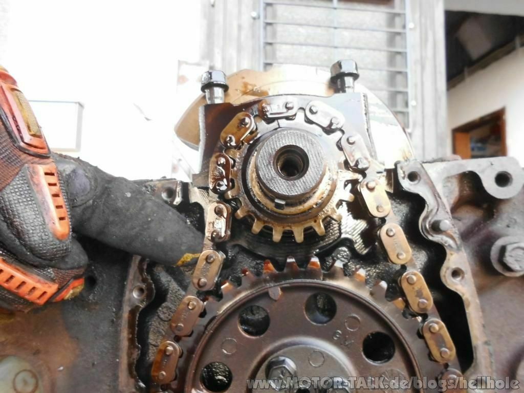

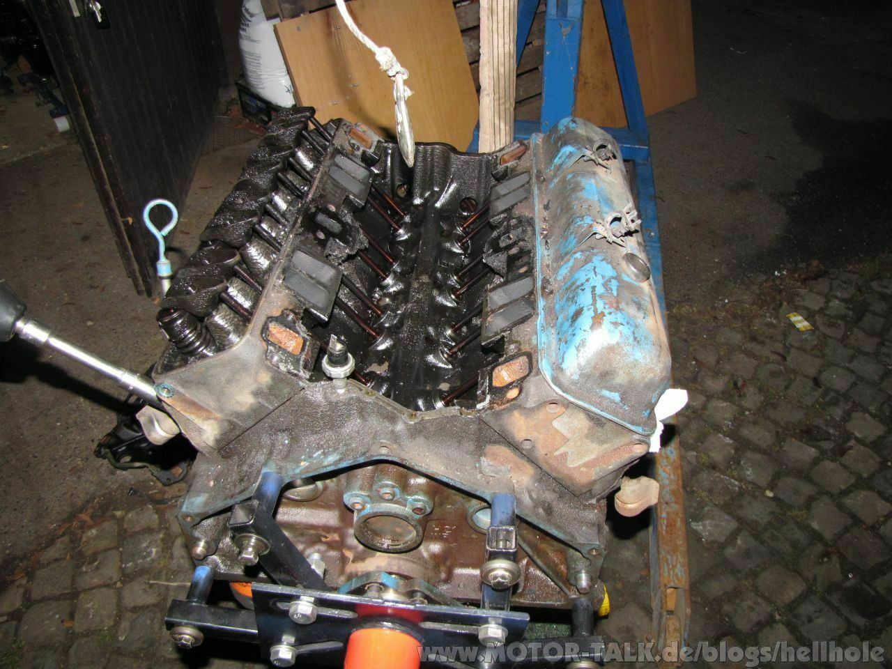

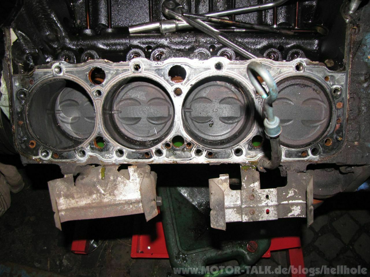

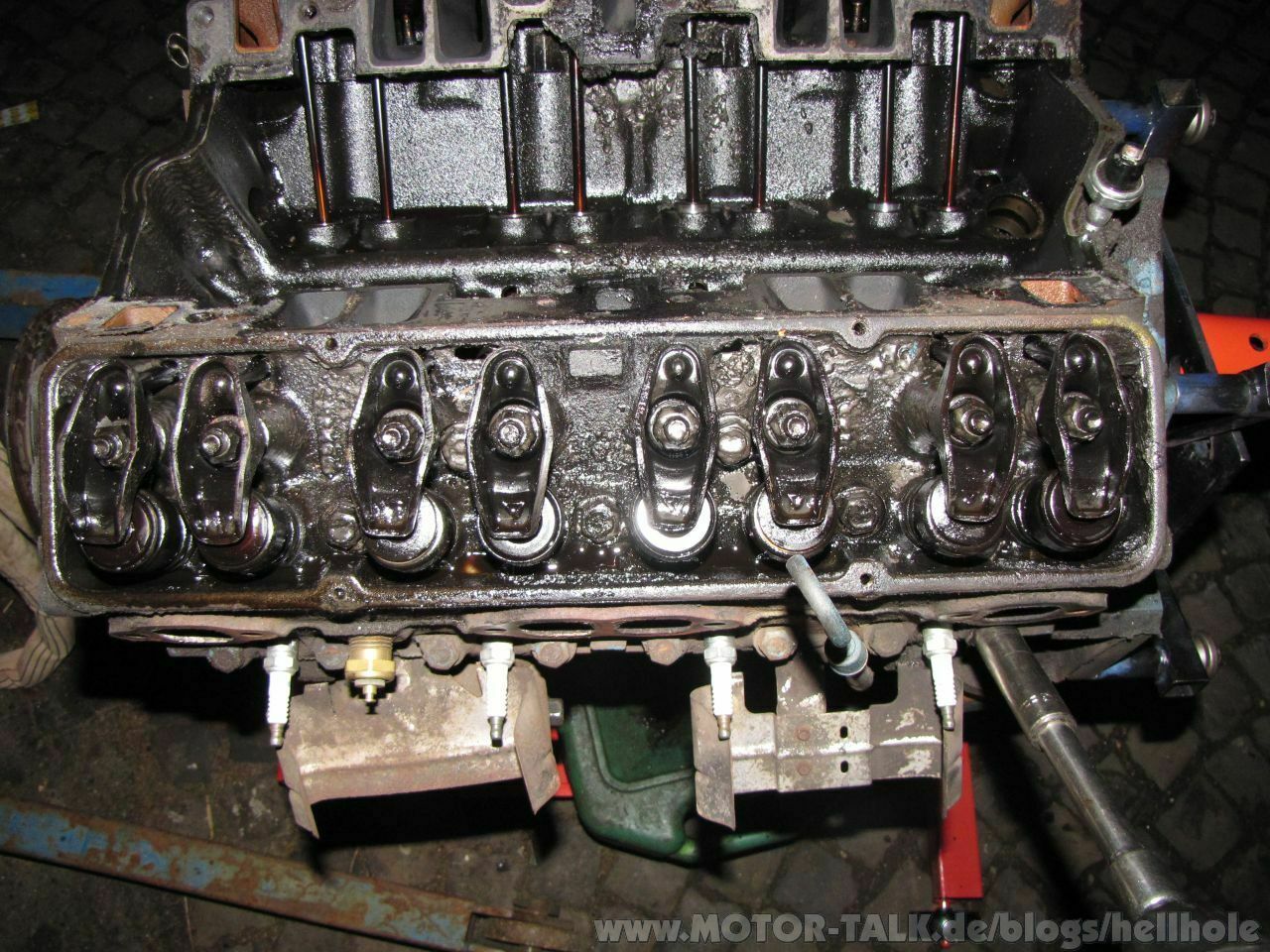

Also gings los mit der Ansaugspinne und den Ventildeckeln. Die Kipphebel und Köpfe hatten etwas Ölschlamm und Verkrustungen, mir kams viel vor, er sagte: "Alles im grünen Bereich, da hätte er schon schlimmeres gesehen und die Motoren liefen noch problemlos." Ok, schonmal gut. 🙂 Dann die Köpfe runter, alle Zylinderlaufbahnen in gutem Zustand, neuer Hohnschliff und gut, bohren nicht notwendig. Punkt 2 ebenfalls gut. Das gesparte Geld vom bohren könne ich dann in 2 neue Köpfe investieren meinte er, ohne zu wissen das das so oder so nötig werden sollte, denn auf einem Kolben vielen ihm kurz später erhebliche Korrosionspuren auf. Kolben sollten eh neu, von daher noch nicht dramatisch abe rdas bedeute auch das im laufe der Jahre mal längere Zeit Wasser im Zylinder gestanden haben muß und leider hat jemand den Motor it eben jenem Wasser im Zylinder versucht zu starten! Ergo Wasserschlag! 😠 Wenn auch nur ein leichter. Entsprechende Spuren sind am Zylinderkopf zu sehen, zumindest für den Profi, mir wäre es nicht aufgefallen. Eine Instandsetzung der Köpfe macht wirtschaftlich keinen Sinn, da es für ähnliches Geld bereits Gußköpfe mit einem moderneren Brennraumdesign und höherer Verdichtung gibt.
[bild=9][bild=10][bild=11][bild=12][bild=13]

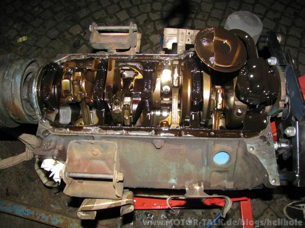

Da es mittlerweile 19Uhr war haben wir Feierabend gemacht und von nun an ist der Motor dann erstmal in seiner Obhut. Ich stoße erst wieder beim Zusammenbau dazu und darauf freue ich mich schon! Bis dahin sollte ich auf dem Laufenden gehalten werden, was auch schon montags geschah, jedoch nicht unbedingt zu meiner Freude. Bei der Demontage von Pleul und Kurbelwelle sind ein bzw. zwei Lagerschäden aufgetaucht. Das bedeutet Kurbel schrott und muß ebenfalls neu! 🙁
Die anstehenden Arbeiten im Detail:
- Motor zerlegen
- Teile säubern (Tauchbad)
- Block hohnen
- alle Lager erneuern
- Kolben (Aluguss statt Stahlguss) neu
- Kurbelwelle neu
- Köpfe (Vortec Gußköpfe) neu
- Hydrostößel neu
- Nockenwelle ("Drehmomentwelle" für Kraft untenraus) neu
- Öl- und Wasserpumpe neu
- Zündanlage (Kontaktlose HEI Zündung) neu
- alle Teile werden zwischendurch lackiert
- Zusammenbau
