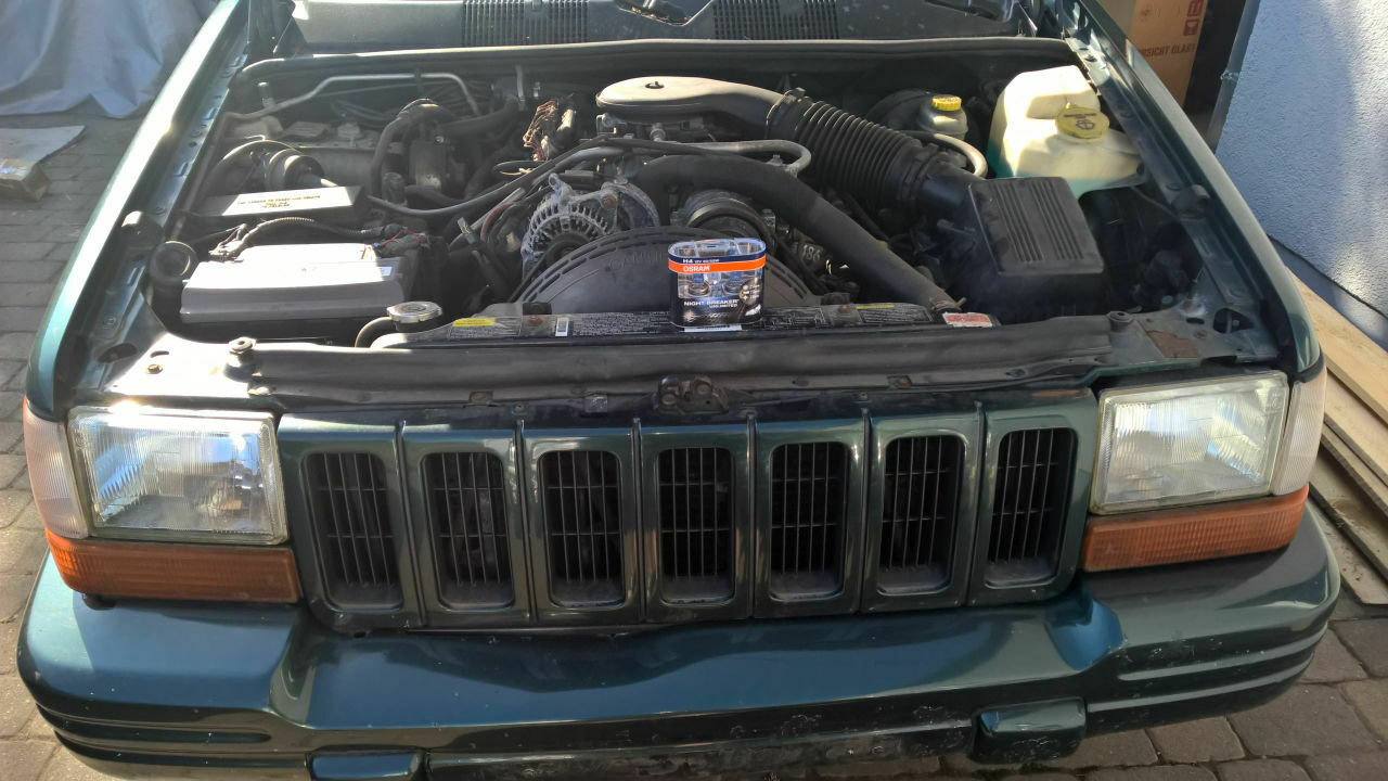

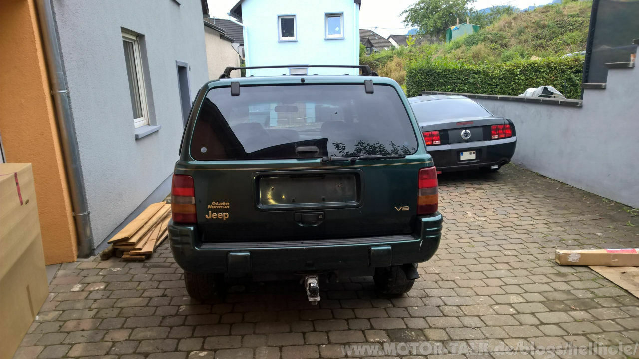

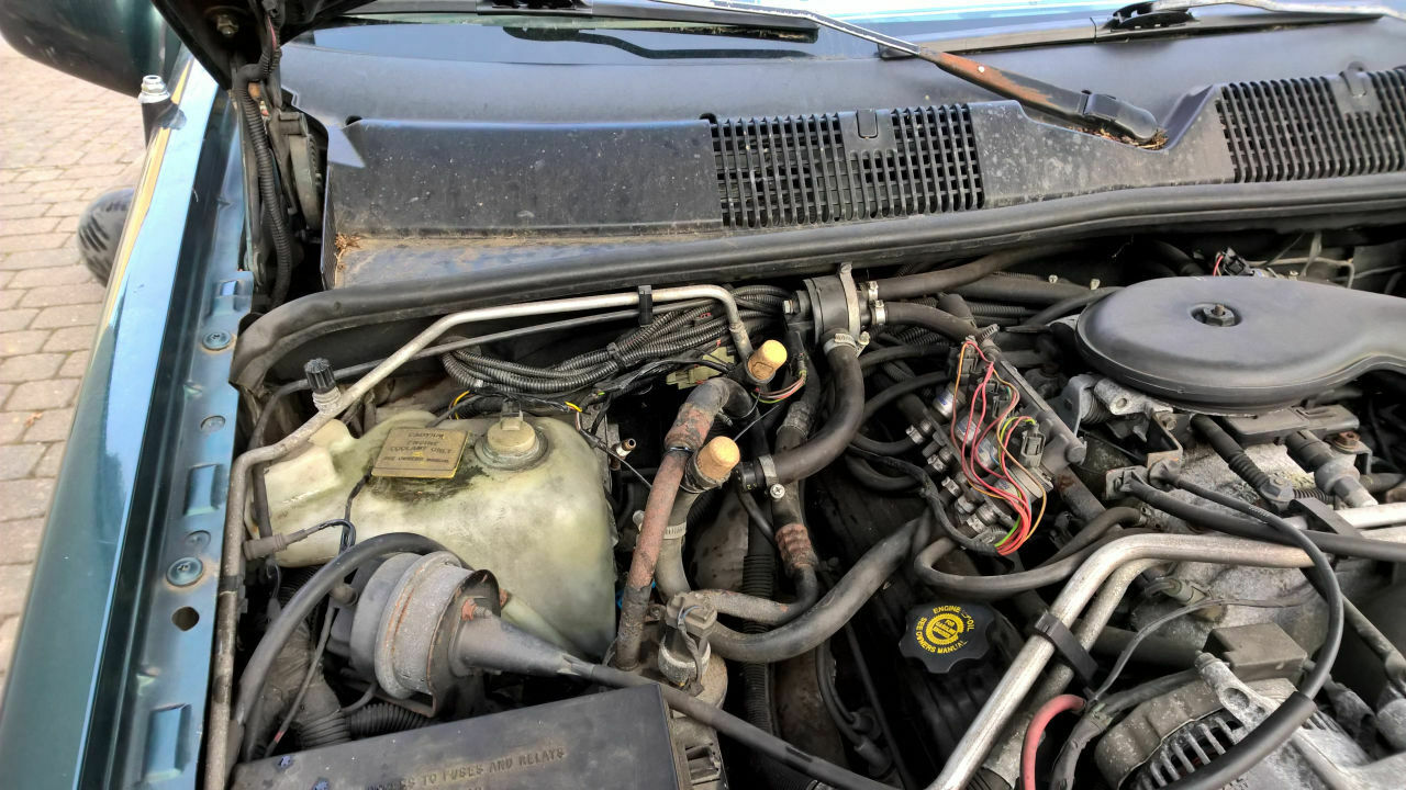

Zur Abwechslung mal ein aktueller Artikel, wenn auch aus einem eher unerfreulichen Anlass. Die Tage, genauer letzte Woche Samstag (03.03.2018) hat sich die Lichtmaschine des Cherokees verabschiedet. Naja, um genau zu sein habe ich es da festgestellt, als der Wagen den Startversuch lediglich mit einem Flattern des Magnetschalters des Anlassers quittierte. Batterie platt! :(

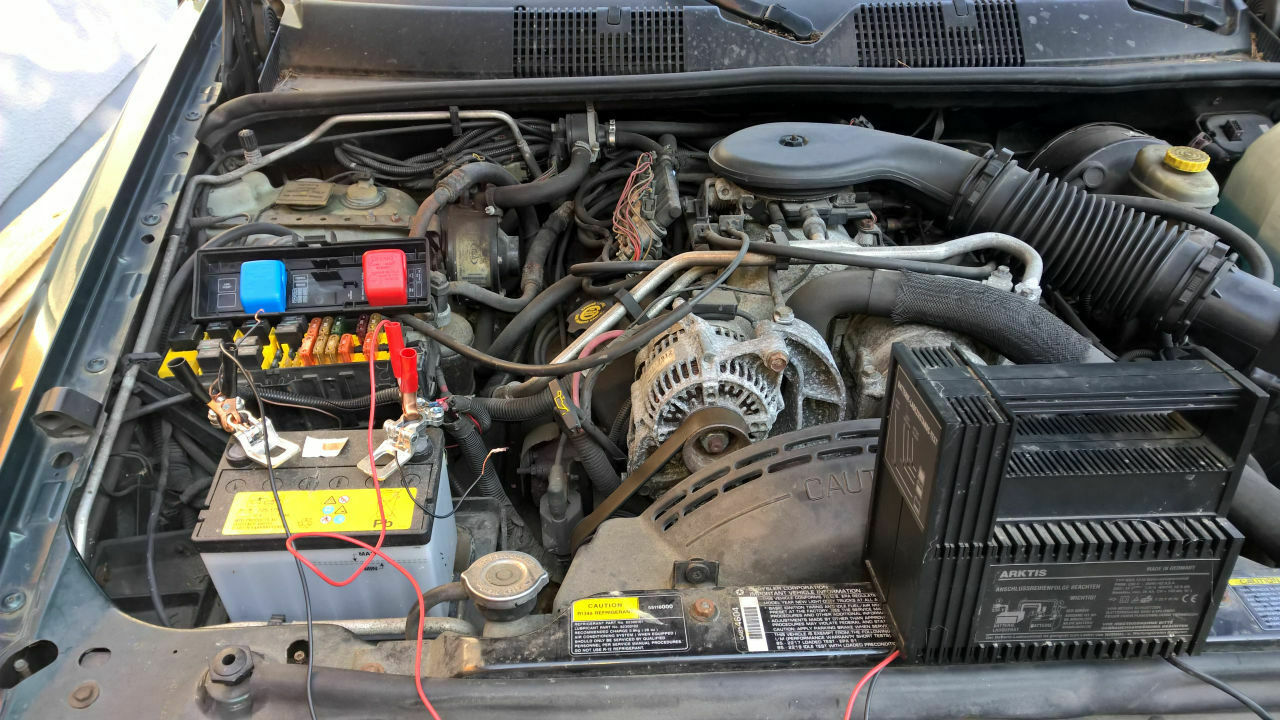

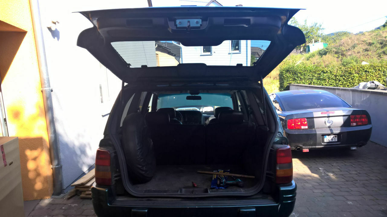

Also Batterie ans Ladegrät gehangen und erstmal den L200 meiner Frau genommen...
Sonntag Batterie wieder voll und das Multimeter zur Hand genommen.
An den Polen der Batterie gemessen:
- Leerlauf 13,8V : Nicht die Welt, aber 13,8V-14,7V sind normal.
- Leerlauf mit Verbrauchern (Abblendlicht, Heckscheibenheizung, Gebläse) 12,2V : "Bisschen" zu wenig.
Also eine neue Lichtmaschine bestellt und zwar die billigste, passende, die ich finden konnte, 98,72€ inkl. Versand. Bosch hätte bei rund 220,-€ gelegen und da hatte ich gerade keine Lust drauf. :D Dazu noch einen neuen Keilrippenriemen, denn wenn man den schon mal runter holen muß, dann kann man ihn auch gleich ersetzen.
Heute (10.03.2018) ging es dann an den Tausch des Objekts. Beim Jeep Grand Cherokee ZJ gestaltet sich das erfreulich einfach.
Dauer der Aktion ca. 20min. + Bilder knipsen.
Benötigtes Werkzeug:
1/2" Knarre
1/4" Knarre
2x 15er Ringschlüssel
1x 15er Nuss 1/2"
1x 10er Nuss 1/4"
1x 7er Nuss 1/4"
Erste Handlung, Batterie abklemmen. Dann muß der Riemen runter. Der Jeep hat einen automatischen Riemenspanner/ Spannrolle verbaut. Also einen gekröpften 15er Ringschlüssel an der Spannrolle ansetzen und den Riemen entspannen, indem man die Rolle inkl. Arm nach rechts drückt und mit der anderen Hand dann den Riemen einfach von der Riemenscheibe der Lichtmaschiene runternimmt.
Nun die zwei großen Schrauben mit denen die Lima am Träger verschraubt ist lösen (15er Nuss) die Linke Schraube muß man mit dem 2. 15er Ringschlüssel kontern.
Jetzt kann man die Lima etwas nach vorne ziehen und kippen und dann bequem alle Kabel demontieren (10er/ 7er Nuss) und dann ist sie auch schon draußen.
Die Neue dann umgekehrt rein, fertig! Für die richtige Spannung des neuen Keilrippenriemens dann wieder die Spannrolle.
Und auf zur Messung Teil 2:
- Leerlauf 14,2V
- Leerlauf mit Verbrauchern (Abblendlicht, Heckscheibenheizung, Gebläse) 14,0V
Sieht vielversprechend aus! :)
Die Batterie hatte ich von Anfang an nicht im Verdacht, da eine gute von Varta verbaut und erst zwei Jahre alt. Einen externen Regler hat der Wagen keinen, bzw. übernimmt den Part direkt das Steuergerät. Kosten rund 180,- inkl. Pfand + Versand bei RockAuto. Hatte mich für den Fall der Fälle schon mal informiert... :D
Anschließend habe ich die alte Lima mal aufgeschraubt um evtl. den Grund des Defekts zu finden und fündig wurde ich schnell. Es waren schlicht und ergreifend die Kohlen runter. Neue Kohlen habe ich dann mal geordert und habe beschlossen auch noch ein neues Lager zu bestellen und mir die, dann hoffentlich wieder funktionierende, Lima auf Lager zu legen.

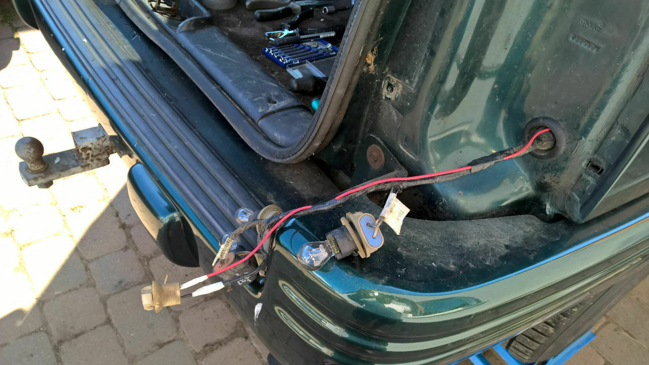

Nach einer kleinen Odyssee gibt nun die erste Erfolgsmeldung, der Wagen hat TÜV und ist zugelassen! :) Aber dazu später mehr...
Vor dem ersten TÜV Besuch wollte ich die offensichtlichen Macken schon mal beseitigen:
- Leuchtmittel Fahrerseite defekt
- NSL nachrüsten
- Kupferwurm im Blinker einfangen
weiterlesen

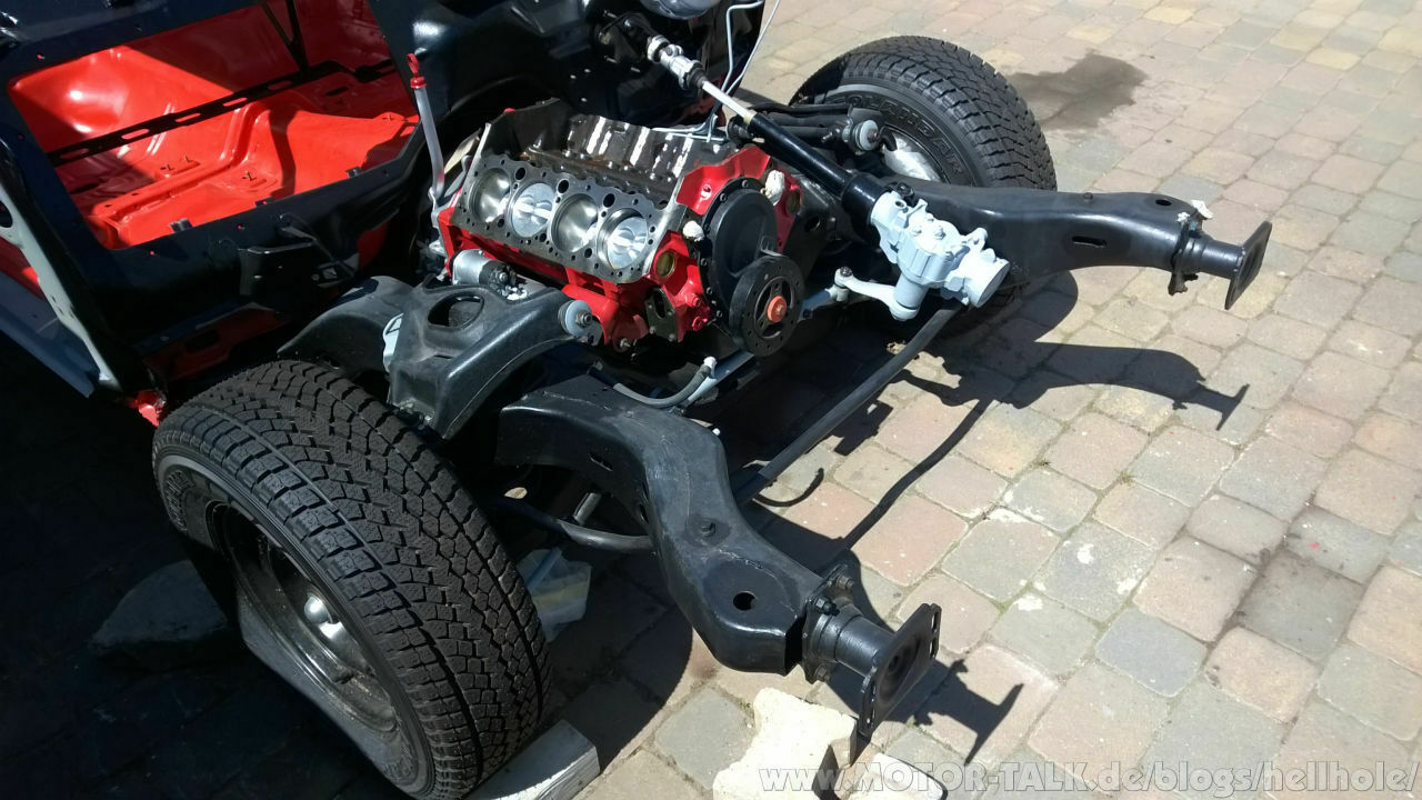

...oder die Karosserie findet zurück zum Rahmen. Ein Jahr und 3 Monate hat es gedauert bis nun wieder zusammen gefunden hat was zusammen gehört und sich der Platz in meiner Einfahrt quasi wieder um einen Stellplatz vergrößert hat. :)
Nach der Erfahrung beim Trennen von Karosse und Rahmen machte ich mir, was das reine Absetzten anbelangte, keine großen Sorgen. Doch im Gegensatz zum Abheben musste ich beim Aufsetzen 12 Schraubverbindungen in Deckung bekommen.

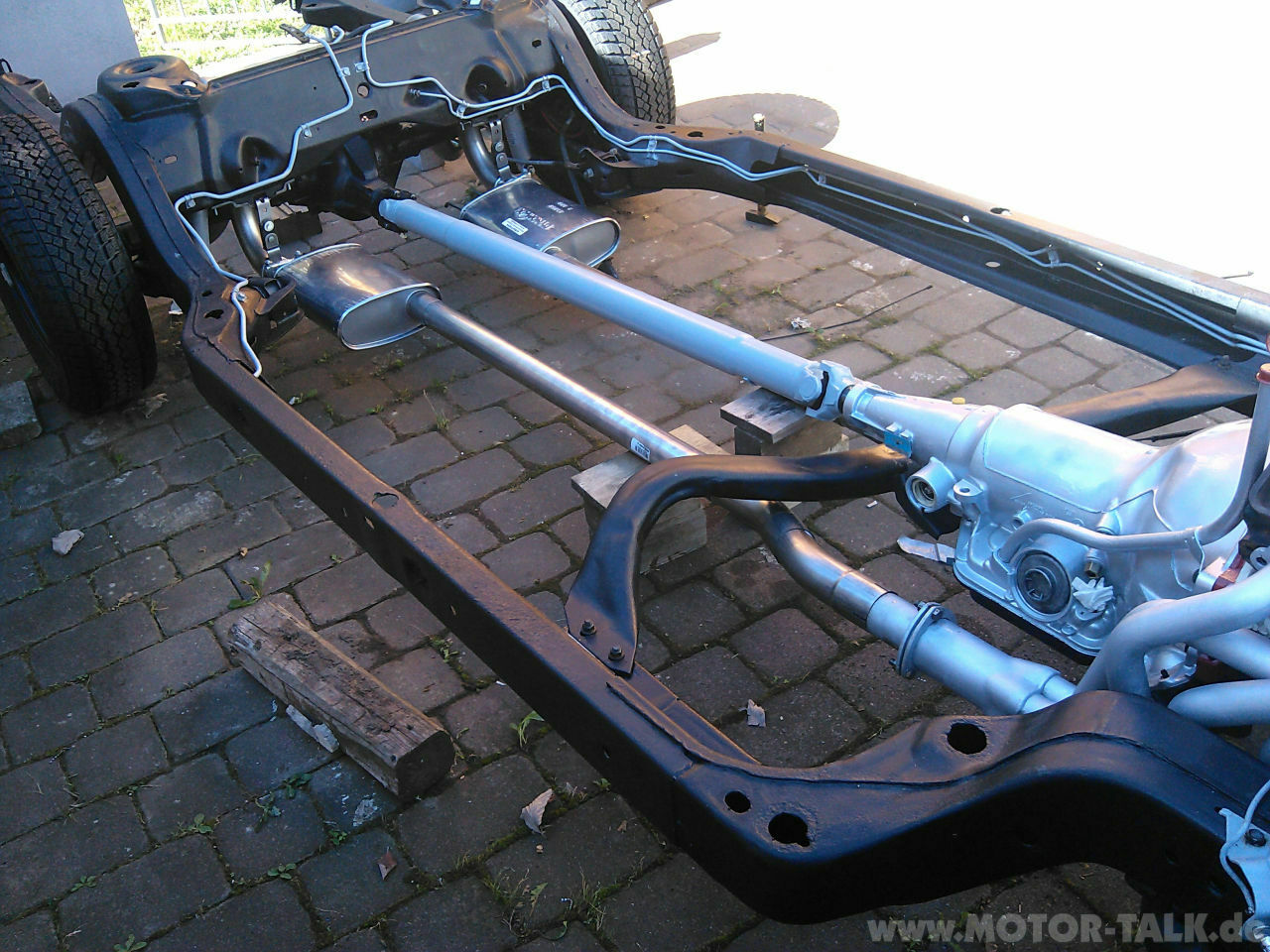

Teil 15: Der Zusammenbau geht weiter
Da meine MT Aktivitäteten in den letzten Wochen auf ein Minimum beschränkt waren, gibts hier an der Stelle von mir auch mal wieder ein Lebenszeichen. Ich bin im Moment ziemlich in Action und da bleibt leider nicht viel Zeit für MT über. Gerade in meinen Stamm-Blogs hätte ich gerne das ein oder andere Kommentar abgegeben aber ich habe irgendwie nicht die Muße dazu gefunden.
Das Wetter war hervorragend und bot ne Mege Gelegenheit um am Chevy zu basteln und meine Frau geht gerade in "die heiße Phase" was den 2. Nachwuchs anbelangt so das ich da auch im Haushalt etwas stärker eingespannt bin, wovon ich sonst weitestgehend verschont bleibe. :D
Aber nun zu den wirklich wichigen Sachen, was macht der Chevy... weiterlesen

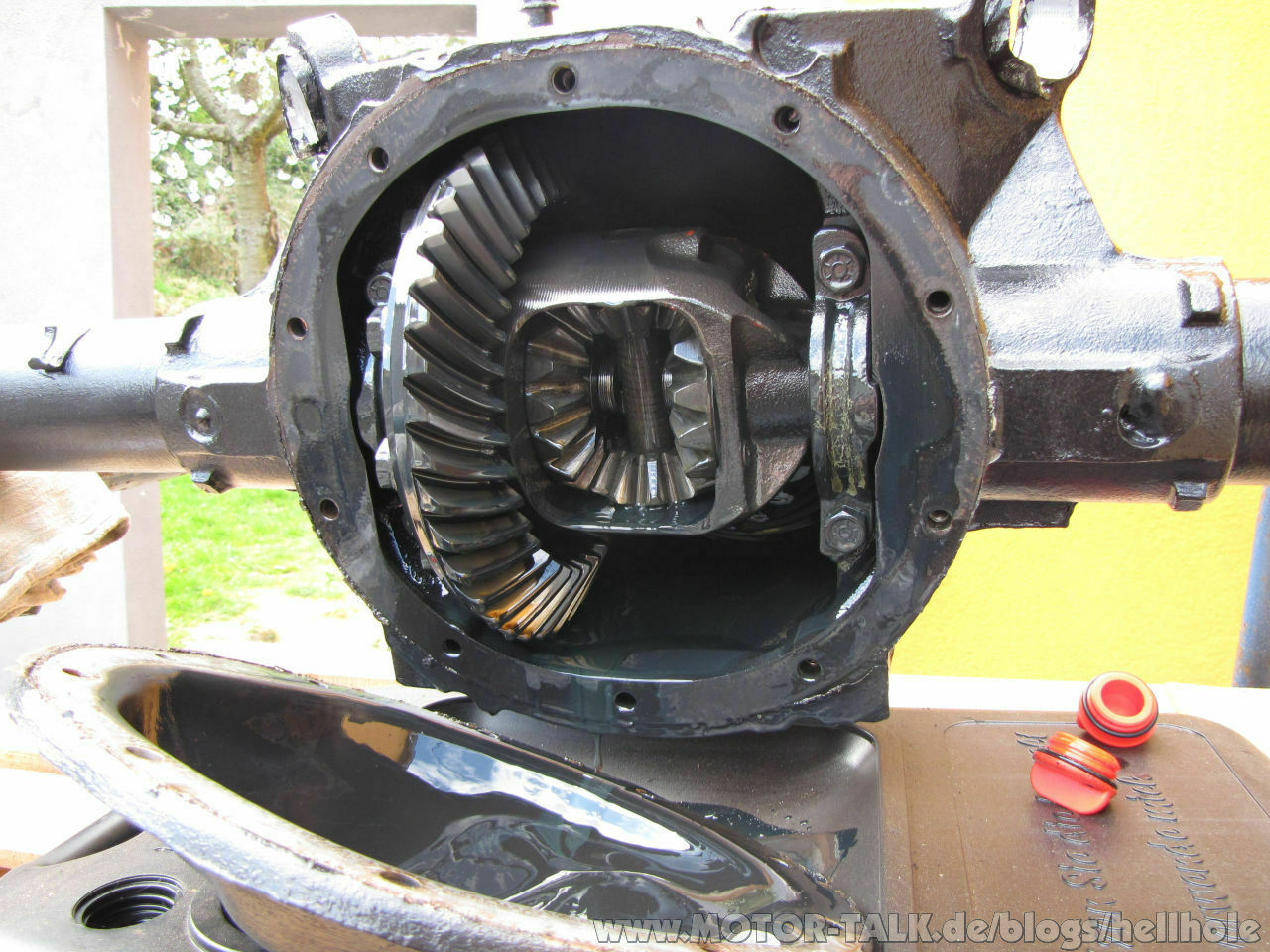

Unterboden
Nachdem die Hinterachse nun fertig ist und ich auf das Einpressen meiner Buchsen warte, mein heiß/ kalt Geschichte ging übrigens in die Hose :D, hab ich mich wieder etwas meinem Unterboden gewidmet...

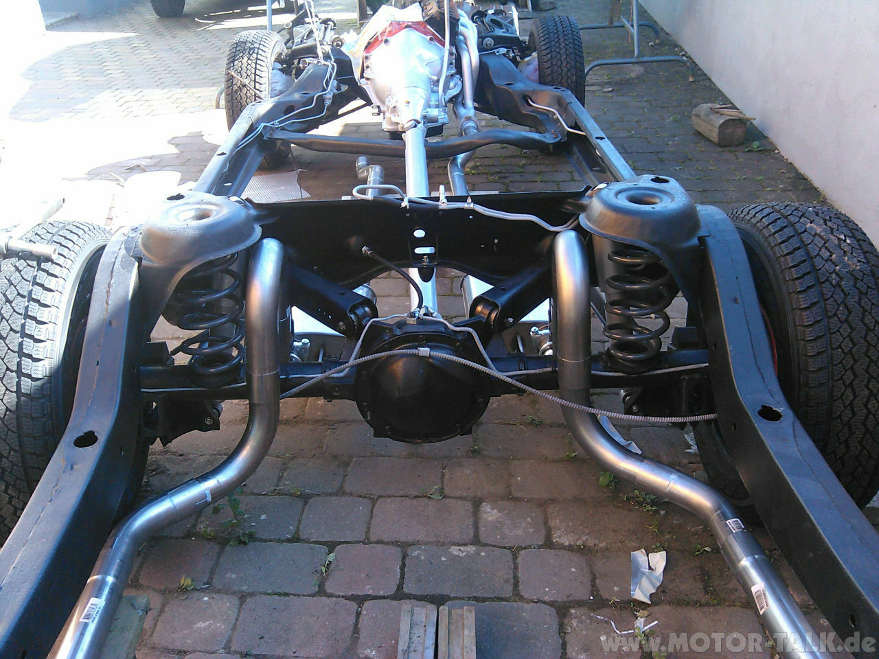

Fahrwerk Teil 2
Nachdem die Schleif- und Lackierorgie soweit abgeschlossen ist, mache ich mich nun daran Fahrwerk und Hinterachse wie der zusammen zu bauen. Und das ist ein wirklich sensationeller Punkt an dem ich nun angelangt bin, zum ersten mal seit Beginn der Resto wird irgendwas zusammengebaut! Quasi der Break-even, Wendepunkt, Gipfel, nein, besser Talsohle (denn jetzt geht bergauf :D) oder wie man das auch immer nennen will. :)
Auf jeden Fall freue ich mich diesen Punkt erreicht zu haben!
