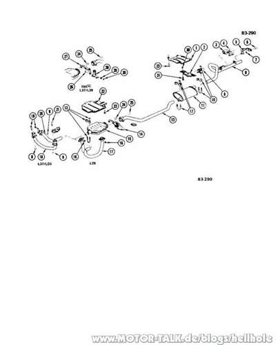

Abgasanlage: Aufbau
[bild=1]
Die alte Anlage war, gelinde gesagt, hinüber. Die meisten Verbindungen waren dermaßen zusammen gegammelt das Schrauben und Muttern eine undefinierbare braune Einheit gebildet haben, an lösen war nicht mehr zu denken. So ist die komplette Anlage inkl. der alten Gusskrümmer erst der Flex und anschließend dem Schrotthändler zum Opfer gefallen.
Der Aufbau der alten Anlage war Gusskrümmer, Downpipe mit der die beiden Zylinderbänke zusammengeführt wurden, Katalysator, 1x Schalldämpfer, dann der Bogen über die Hinterachse mit Endrohr. Das Ganze verlief beifahrerseitig.
Neu kommt natürlich in Edelstahl, damit auf lange Sicht erstmal Ruhe ist und, im Gegensatz zur original Anlage, von vorne bis hinten 2-flutig. Obwohl mir mein Motorenbauer gesagt hat das Fächerkrümmer nicht nötig, nein bei einem Cruiser sogar kontraproduktiv wären, da diese das Drehzahlband nach oben verschieben und so etwas Leistung untenraus kosten, kommen trotzdem welche rein. Warum? Ich hab sie im Vorfeld schon besorgt und nun kommen sie auch rein BASTA! 😁 So groß ist das Manko dann auch wieder nicht und außerdem erleichtern sie den Umbau da die Ausgänge schön symetrisch, waagerecht nach hinten weg gehen.

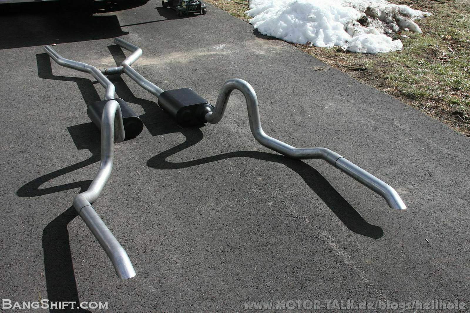

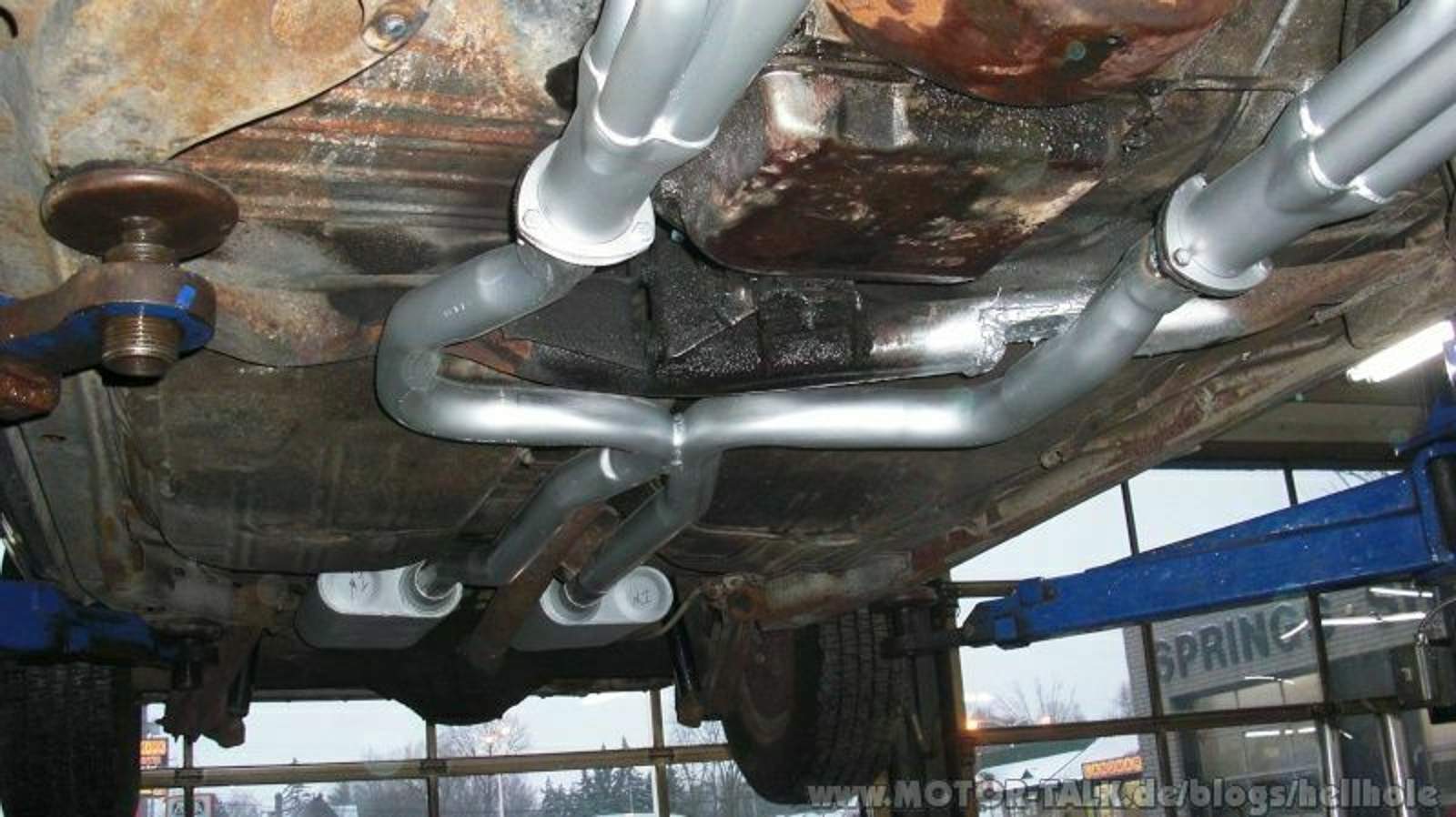

[bild=2][bild=3]
[bild=4]Die neue Anlage wird auf jeden Fall folgendermaßen Aussehen: 2x Krümmer, 2x Rohr, 2x Schalldämpfer, 2x Achsbogen, 2x Endrohr. Wie der aufmerksame Leser vielleicht gemerkt hat, der Kat entfällt. Da H-Zulassung und alt genug um keinen zu brauchen nur unnötiger Ballast. 😁
Auf den beiden Krümmer Bildern sieht man noch schön ein Problem, nämlich die Getriebetraverse. Diese hat nur einseitig eine entsprechende Aussparung für den Auspuff. Auf der anderen Seite muß entsprechedn Platz geschaffen werden, aber nicht so ein Gemurkse wie auf den Bildern zu sehen. Entweder ordentlich wie auf dem folgenden Bild.

Achtung, das sind alles lediglich Beispielbilder aus dem www! Hätte es vielleicht etwas deutlicher schreiben sollen. Meiner ist noch nicht soweit das ich da irgend eine Form von Auspuff dran schrauben könnte. 😁 Aber frage wegen dem betreffenden Bild doch mal Markus_E, der hats für mich im großen Caprice Sammelthread im US-Car Forum gepostet.
